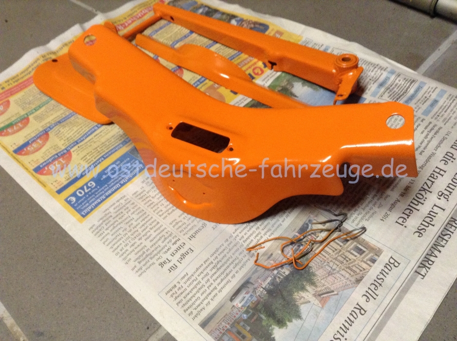

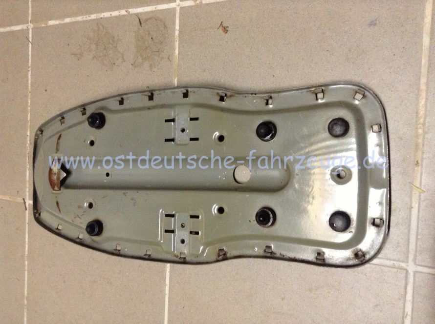

Anbei noch mal ein Bild vom demontierten und gereinigten Blech. Die Rückseite muss ich allerdings noch behandeln, da da der Zahn der Zeit doch recht stark genagt hat. Auf dem anderen Bild sind wieder ein paar Teile in Orange als kleine Fleißarbeit fertig geworden.
Sitzbankblech
Sitzbankblech

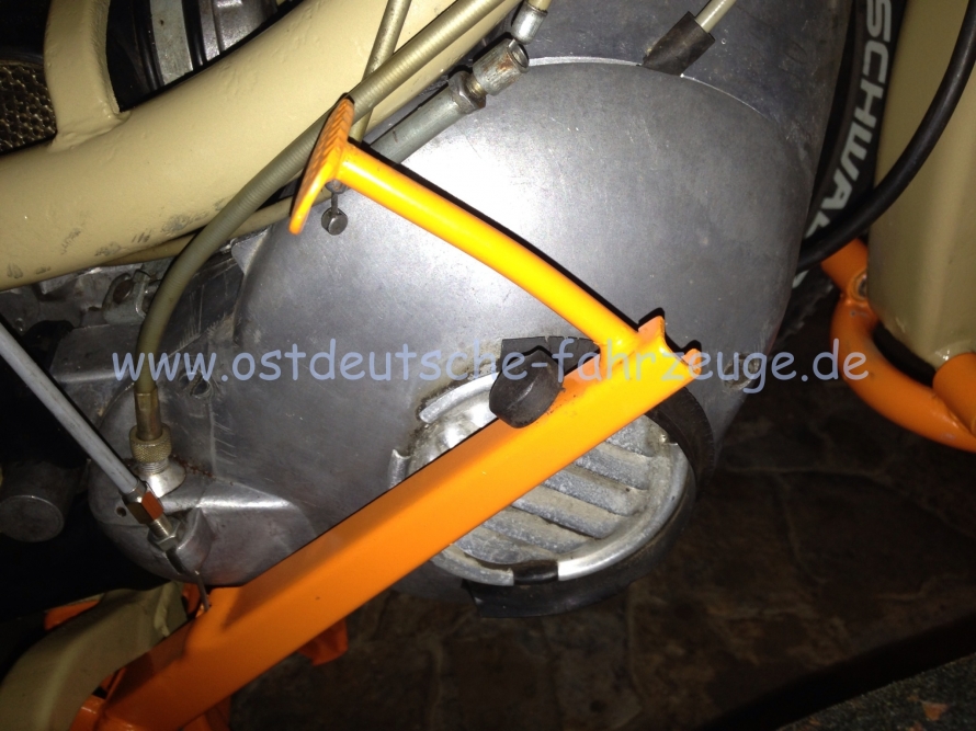

So, nach dem Koffer auspacken bin ich heute Nachmittag mal in den Keller und habe bissl was am KR gemacht. Die Luftführung wurde gegen eine andere getauscht und nun passt der rechte Seitendeckel auch ohne riesigen Abstand :-) Dann habe ich noch den Fußbremshebel montiert und paar kleinere Arbeiten durchgeführt.

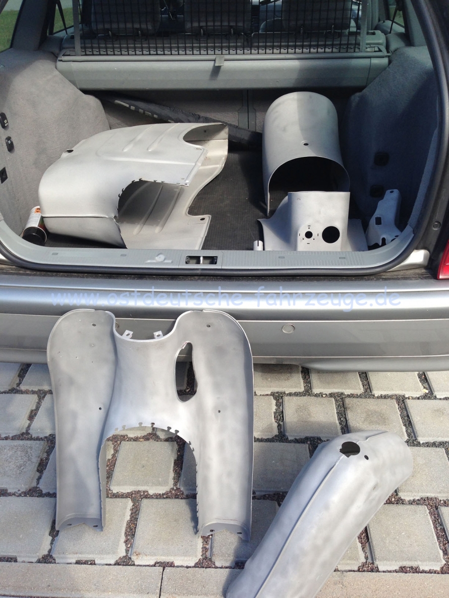

Die Tage hab ich die Teile vom Strahlen geholt. Nun müssen noch zwei kleine Sachen geschweißt werden und nächste Woche gehen die Sachen zum Lackierer.

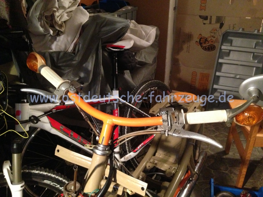

Die letzten Tage habe ich im Keller weiter den KR vervollständigt. Der Lenker ist soweit fertig, morgen will ich einen Blinker-Test mit eingebauter Batterie machen. Dann stellt sich auch heraus, ob ich richtig verkabelt habe :-m
Als Griffgummis habe ich die Magura verbaut.

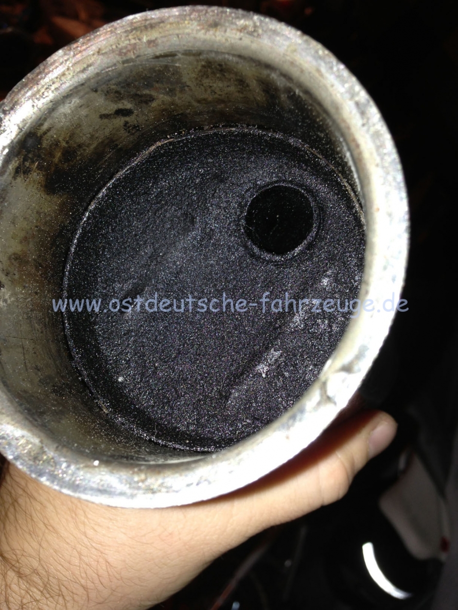

Wo ich noch eine Frage habe, ist die Spitztüte beim Auspuff. Ich habe eine, da hat der Einsatz aber nur 1 Loch :-kr Kann ich den Einsatz drin lassen? Ansonsten habe ich noch einen Einsatz mit 2 Löchern da, der aber eigentlich für die Spitztüten mit Verschraubung ist.
Re: Projekt Alltags(?????)-64er KR51
Mit einem Röhrchen kenn ich jetzt garnicht.
Der Einsatz zum Verschrauben ist für 64 typisch und gibt einen herrlichen Klang.

ich würde die Griffe in Tee oder Kaffee einlegen, dann bekommen sie diesen schönen beigen Ton. Die Magura Griffgummis in beige
gibts auch beim Werkzeugladen. Hatte dazuschon mal Bilder gepostet. Verbaut sind diese an Flexmaschinen sowie an an Garten und Forstgeräten.
Gruß Matze
Altes, benutztes, dreckiges Öl - färbt sehr gut bei einer Einwirkzeit von vier bis fünf Tagen.
