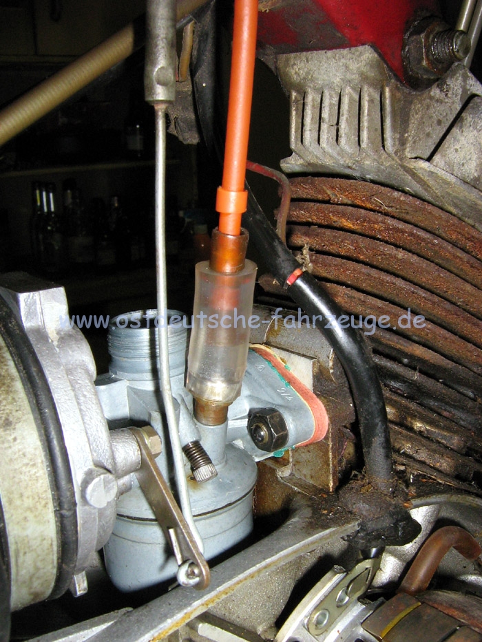

Die Führungsgummis sind definitiv schwarz. Da kann ich auch nochmal Fotos machen (oder sind schon welche bei den Detailbildern Pedalspatz drin?
Toni kannst Du bitte nochmal ein Foto machen von der Tupferstange, wie sie unten am Vergaser befestigt ist. Ist das einfach nur ein Benzinschlauch auf dem Tupferknopf und dann steckt da die orange Tupferstange drin? Bei dem Bild oben ist genau das Logo drüber.
Re: Mein 64er Spatz
Hier Andreas, für Dich!
Es ist ein dicker Schlauch auf dem Tupfer, dann ein dünner in diesem und darin dann die Tupferstange (von Sausewind).
Ich hab auch noch die Anbringung der Luftklappenstange geändert.
So rum ist es besser und auf alten Fotos sieht es auch so aus.

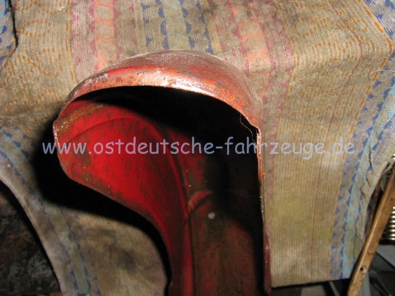

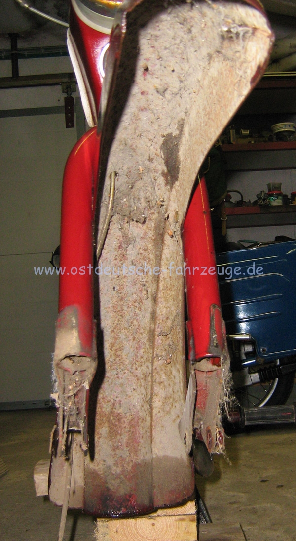

So, weiter...
Motor läuft wieder.Den Vergaser musste ich nochmal ausbauen, weil die Schwimmerwannendichtung undicht war und immer Kraftstoff langsam raus kroch.
Dann hab ich noch das vordere Schutzblech abgebaut.Macht sich zum Reinigen besser.

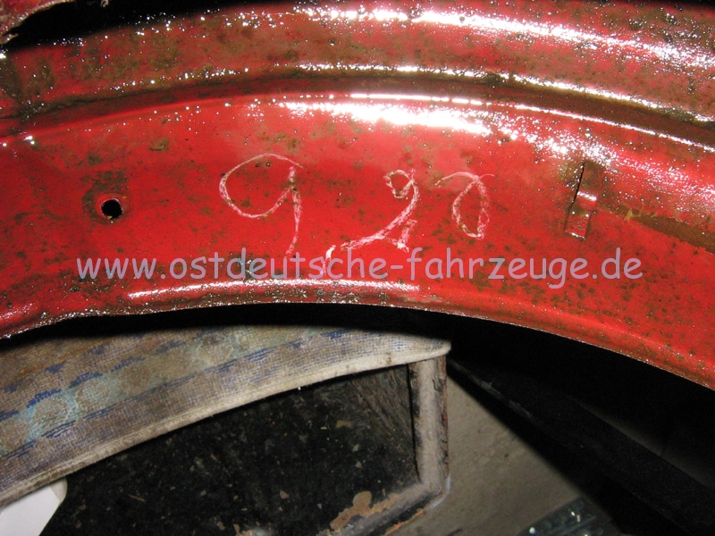

Dabei bin ich auf eine Preisangabe gestoßen.Ich hab schon länger vermutet, dass das Blech mal getauscht wurde, weil die Spitze schon angebördelt ist, was ja 64 noch nicht vom Werk so war.Es kam also mal neu und hat M9,20 gekostet.

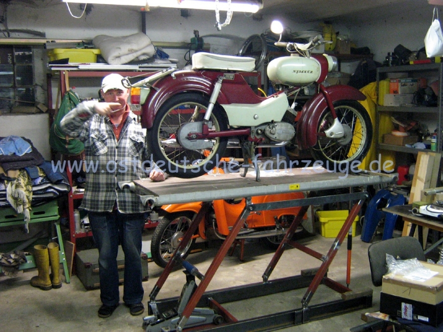

Nur ein Bild, das reicht wohl vollkommen!
Gruß an das Forum vom Fred!

Re: Mein 64er Spatz
Verleihst du den (Fred) auch ???
Meinen Respekt habt ihr !

Bravo!!! So eins möchte ich bestellen.
Re: Mein 64er Spatz
Tippi toppi ! Sieht aus wie echte Handwerkskunst. Was wiegt das Ding denn? Kann man es problemlos an der Wand hochstellen? Wo kann man es bestellen und -
- was ist letzte Preis?
Schönet Ding. Grüße an Fred und Dich.
