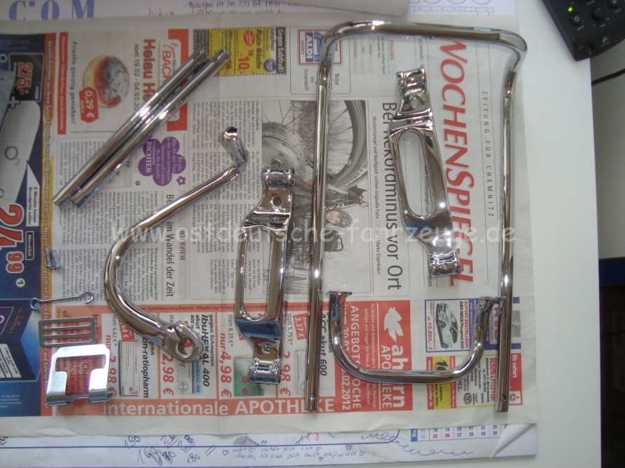

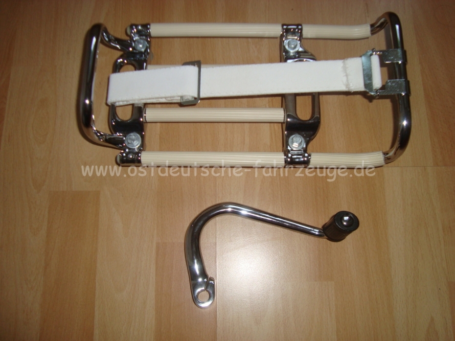

Soo. Heute holte ich meine Krämpel vom Galvanikmeister...
Seine Arbeit ist super! Nur eine Sache. Der Haken vom Spannband... verchromt, oder verzinkt? In der Hast beim holen hab ich so genau nicht geschaut.. zuhause stellte ich fest, das es Zink ist. Wenn ihr mir Chrom als Oberfläche bestätigen könnt, steh ich morgen gleich nochmal bei ihm auf der Matte...

Ob der Haken vom Spannband verchromt war?
Gute Frage.Schon möglich, aber ich kenne die Teile nur in sehr matter Optik.Also ist Zink schon OK, denk ich.
Ich hab so einen Haken mal aus Edelstahl nachgebaut und nur etwas poliert.Geht auch.
Was ist mit den Gummis?Neue, oder gebleichte?

Die Gummis sind neue, ja...
Ich konnte mich nicht entscheiden und habe erstmal die neuen drauf...
Die alten habe ich noch... leider sind diese von Bleiche etc alle verschiedenfarben...
Ja Toni.. also du meinst das verzinkt hinkommt? Bei deiner isses wohl auch so?

Auf dem Spannhaken ist ab Werk Zink drauf. Die sehen alle ziemlich rauh aus...

Sehe ich genauso. Mein 64er Spatz hat definitiv keinen verchromten dran.

Ich habe im Mutterforum lange rumgewuselt und dann endlich das Bild von Toni's Band gefunden. Das mit dem Zink kann hinkommen. Sein Gepäckträger hat etwas Flugrost, der Haken hingegen sieht komplett verrostet aus. Ich war der Meinung Chromreste gesehen zu haben, als ich das Ding weggegeben habe, aber vielleicht waren es nur Zinkreste...
Naja. Ich beuge mich der Meinung der Masse XD. Glänzen tut ja beides schön. :-ü

Wenn ich meinen Haken so betrachte, fällt auf, dass die Beschichtung einfach auf den Stahl aufgetragen wurde.
Das spricht meiner Meinung nach gegen Chrom.Das hätten die doch Unterkupfert, denk ich mal.
So, wie Dein Gepäckträger jetzt ist, ist er prima!

Bitte kleinere Unterlegscheiben beim Gepäckträger verwenden.

Das ist nur jetzt so zusammengesteckt..
. Ich fahre in einer Woche nach Thüringen und dort wird erst verbaut... Eigentlich kommen garkeine drunter, glaube ich.

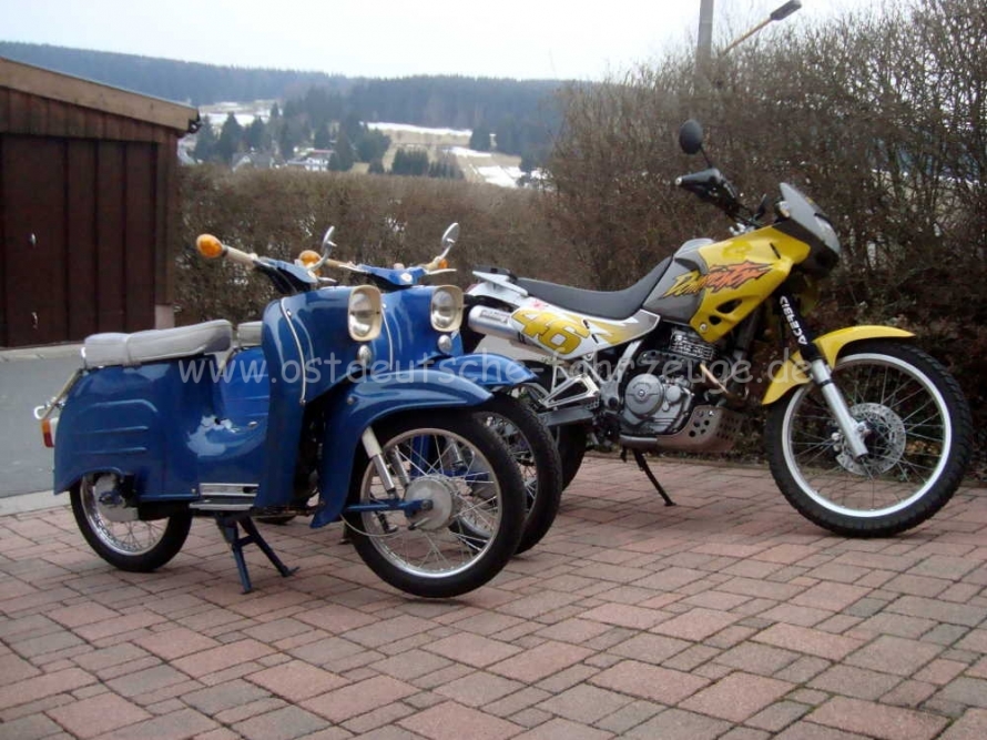

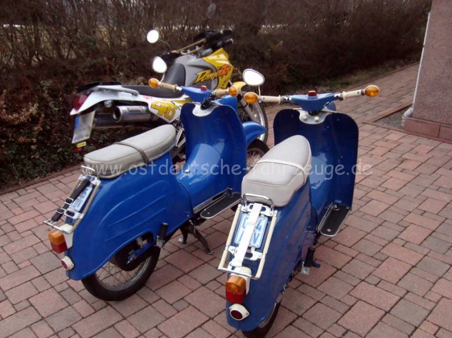

Nun mal wieder ein paar Worte meiner Seits. In meinem derzeitigen Heimaturlaub hatte ich noch keine freie Minute
. Aber für uns Zweirad/Oldtimer/Automobilfans ist schrauben ja schließlich auch soetwas wie Entspannung...
Im Thüringer Wald bin ich um im elterlichen Hause das Feld zu räumen, denn vor dem Winter meinen ganzen Krämpel ins Sachsenland zu verfrachten fand ich unangebracht, denn Salzwasser mute ich meinen Gefährten nur ungern zu. Nach 100.000tsd km wurde bei der Größten im Bild die Steuerkette fällig. Die Kurbelwellenlager sind noch immer wie neu und das bei einem 650er Topf. Auch der Ölverbrauch ist neufahrzeugtypisch. Das ist Qualität die Honda damals ablieferte.. Ohnehin ist die Dominator für meine Begriffe eines der besten Motorräder modernener Generation.
Aber nun zu Simson.^^ Die Kennzeichen sind da. Gepäckträger und Kicker und der Tacho sind verbaut. Eigentlich wollte ich bei 0° und eisigem starken Wind nicht fahren. Aber ihr kennt es. Es hat gekribbelt. Alle drei im Bild haben zum Start in die neue Saison eine NGK erhalten. Bei Simson deswegen, weil die Isolator letzten Sommer keine 1000km gehalten haben. Im Mutterforum wurde sich klar gegen NGK ausgesprochen. Gerade der Herr Geier (Simsonsammler1234) senfte geschätzte 10000 Mal, dass eine Simson mit NGK nie gescheit laufen könne. (Gilt wohl auch für Beru in teuer und Bosch)
Aber aus technischer Sicht absolut unbegründet. Die ersten 70km hat die Kerze hinter sich. Ohne Mucken! Erster Start nach 4 Monaten: Beim 2. Tritt die 64er. Beim ersten die 66er!
Wer hat auch gute oder schlechte Erfahrung mit NGK oder Isolator gemacht?
Welche Kerze könnt ihr empfehlen bzw fahrt ihr am Häufigsten?
Nun sortiere ich weiter meine Ersatzteile. Ich habe noch eine neue KW für die KR51 gefunden. Wusste ich garnicht das ich sowas habe
. Sonst habe ich noch viel SR2 Krämpel von dem ich mich trennen will. Das MZ - Zeug hat zum Glück der Nachbar schon alles geholt.
Grüße vom in der Kälte hockenden Martin.
