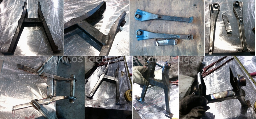

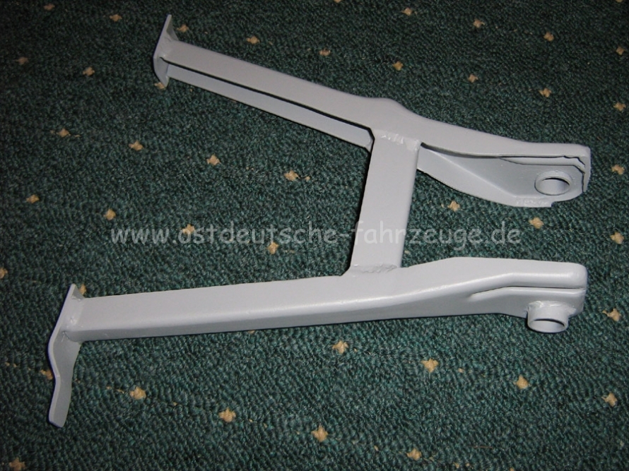

Ja, also, heute, juut jeschafft! :-3
Der Ständer wurde regeneriert.Es war ne 4 Stunden Aufgabe.Ich habs gleich etwas stabiler gemacht und den Mittelsteg besser verschweißt.
Den Anschlag am Rahmen hab ich aufgeschweißt.
Alles wird gut! ;)
besser als neu
besser als neu

Gestern noch grundiert.
Ich hoffe doch sehr, bei meinem Besuch am 17.12. in Berlin von Steffen die Teile mitnehmen zu können, dann kann ich im Urlaub richtig was schaffen.
Bisher läuft es etwas schleppend, weil noch andere Sachen anstehen, wie z.B. Holz und Feiern mit Freunden.
Einen Sandstrahler hab ich konkret auch noch nicht, aber das sollte in spätestens 2 Wochen geklärt sein.

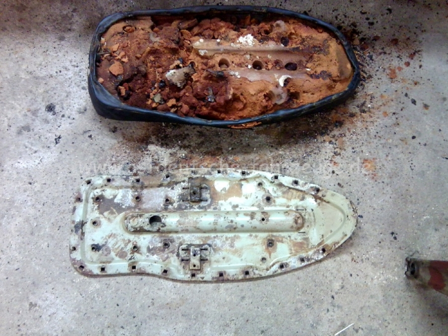

Das Sitzbankblech ist besser, als ich dachte.
Jackpot!
Damit lässts sich arbeiten. :)
Knusperkuchen
Knusperkuchen
Beiträge: 6493
Re: 64er Schwalbe-"Projekt 6263"
Wenn ich die Kautschukfüllung sehe... die muss ja stinken, wie Huf!
Das Zeug stink echt total muffig.
Der Rest, der noch an dem Blech klebte, war wie Glas oder Schlacke vom Schweißen.
Ich habs dann gegen den Ofen geleht und konnte dann die Reste leichter entfernen, weil sie wieder etwas elastischer wurden.Quasi wie Knete.

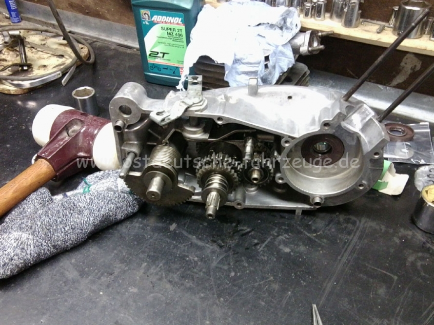

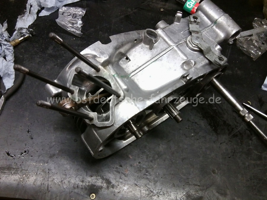

So, heute hab ich einfach mal den Motor zusammen getackert!
Vorher hab ich die S50 Kurbelwelle vermessen, um vorher zu wissen, wieviel Distanzscheiben ich links unterlegen muss.Es waren 0,5mm.
Also hat eine KR51 Kurbelwelle etwas andere Maße als eine S50 Welle.Hätte ich das Lager einfach gegen den Sprengring angelegt, würde die Kurbelwelle im Kurbelgehäuse schleifen.
Böse Überraschungen blieben somit aus.Die Kurbelwelle sitzt schön mittig. :-d
Ein Simmerring ist beim Einbau verbogen.Also wieder raus und nochmal neu.Viton, versteht sich.
Eine Herdplatte kann ich nur wärmstens empfehlen!Nie mehr ohne!!
Tja, jetzt muss nur noch das andere Gedöns ran und dann müsste auch langsam mal der "Special Super Mega Power Zylinder" geschliffen werden.
Na, alles da?
Na, alles da?
Zack!
Zack!
S50 KW ist deutlich zu sehen.Auch die Übergänge zu den Überströmern sind geglättet.
