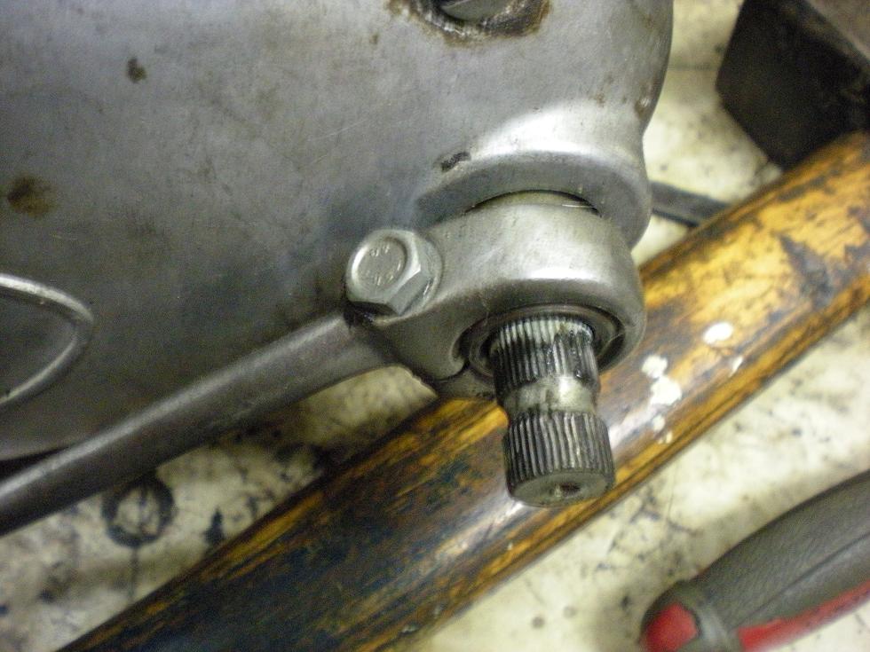

Jetzt werden Kickstarterhebel und Schalhebel entfernt. Die Bolzen müssen vor dem Abziehen wegen der Nut heraus gezogen werden.

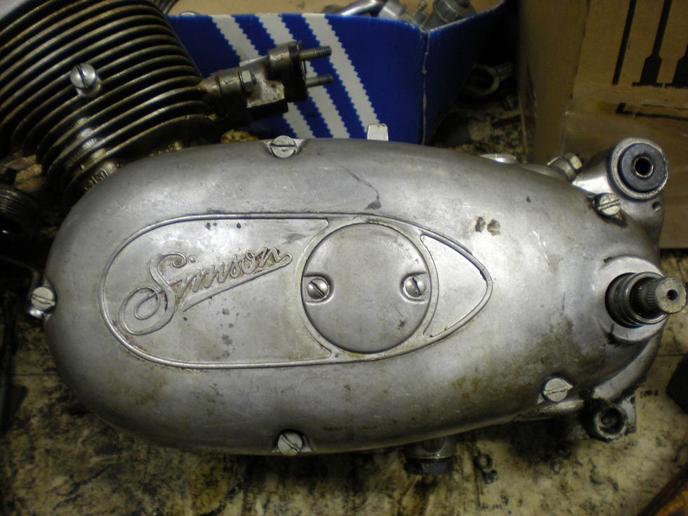

Jetzt werden die Kupplungsdeckelschrauben gelöst, amn kann zvor mittels Hammer und Schraubendreher einen "Befreiungsschlag" ansetzen ;)
Beiträge: 6493
Re: innenliegende Kubelwellendichtringe am M53 selber wechse

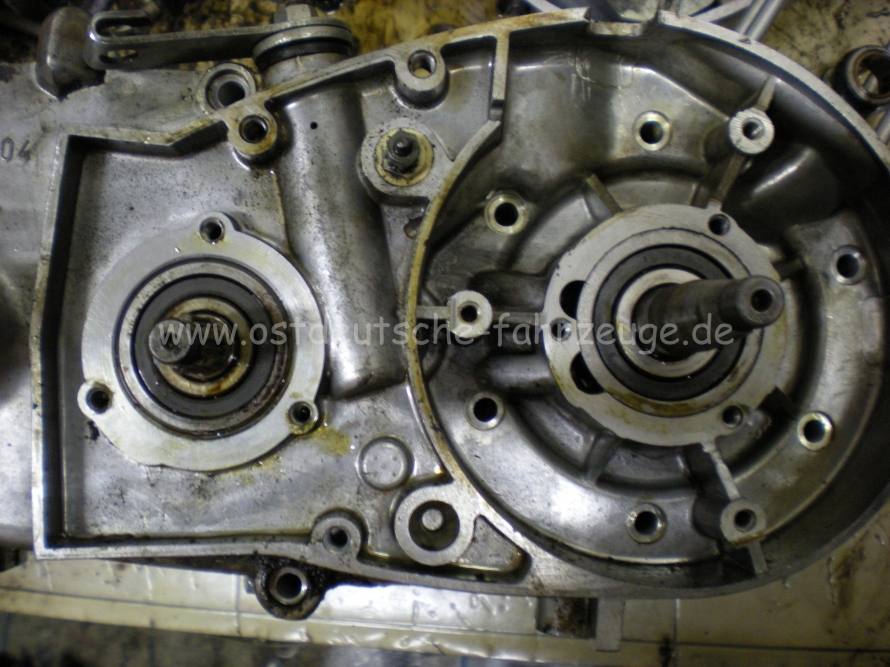

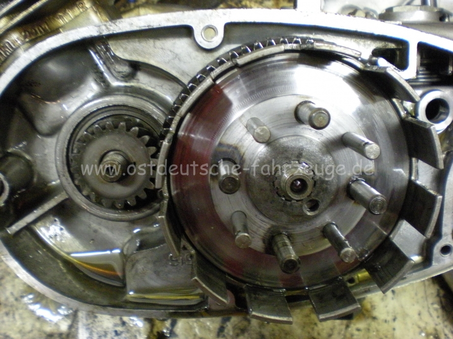

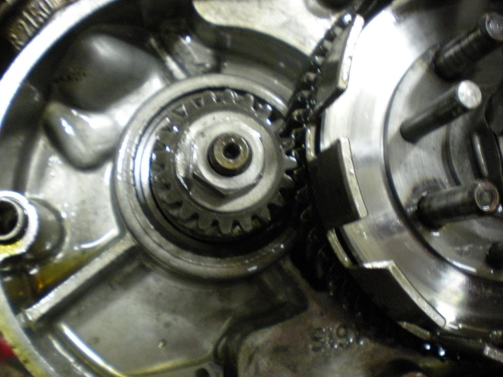

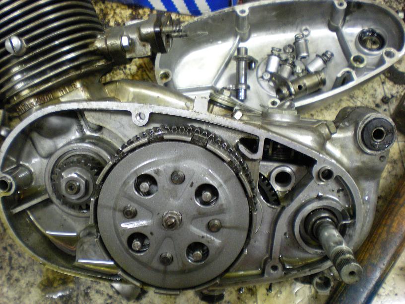

Nun wird der Deckel abgenommen. Wir sehen jetzt das Kupplungpaket in der Mitte, links das Kurbelwellenzahnrad und rechts die Schalthebelei...

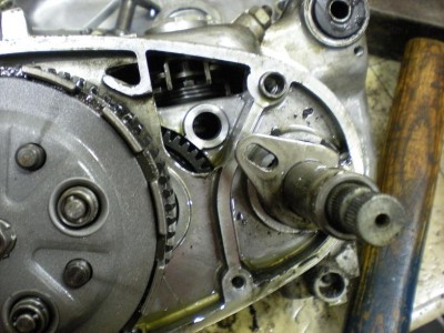

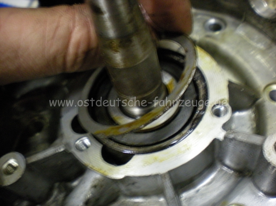

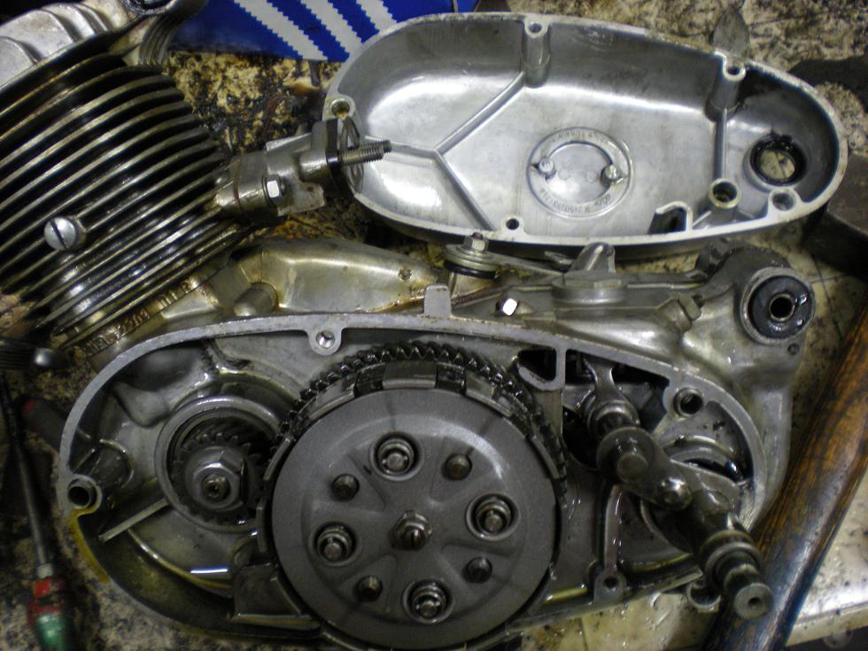

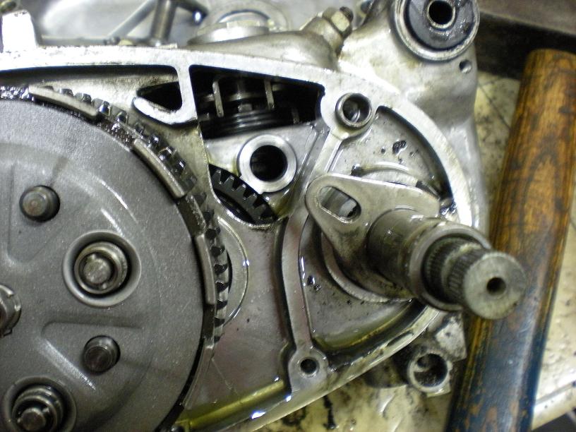

Jetzt wird der Schalungsumlenkhebel...
Beiträge: 6493

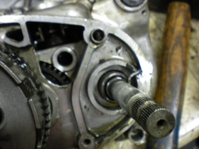

...und die Hohlwelle abgenommen.

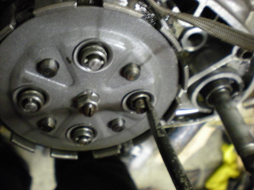

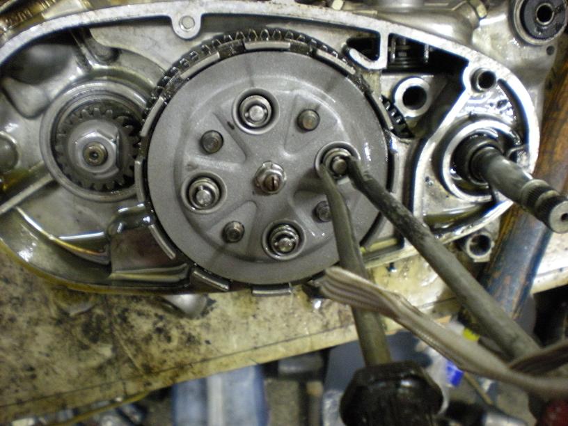

Jetzt wird das Kupplungspaket zerlegt. Dieses wird mittels federn zusammen gedrückt. Zunächst werden die Federn und deren Hülsen entfernt. Dafür benötigt man 2 mittelgroße Schraubendreher. Man nimmt in jede Hand einen Schraubendreher stutzt diese links und rechts auf dem Federteller ab und man drückt die Feder zusammen.
Beiträge: 6493

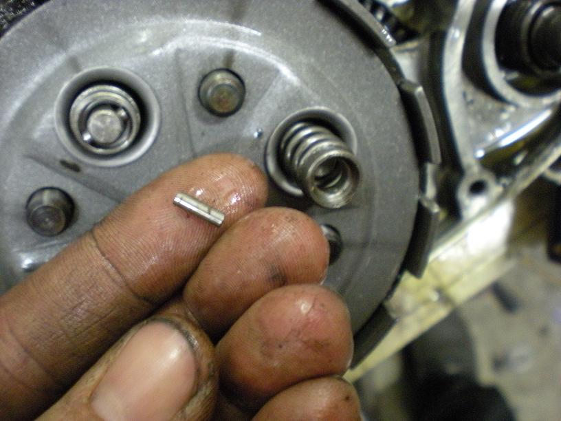

Ist die feder zusammen gedrückt, halt man sie mit einem Schraubendreher in dieser Position. Mit der anderen Hand kann man nun...
Beiträge: 6493
...den Sicherungsstift entnehmen und die Feder vorsichtig los lassen, damit nicht sie und/oder der Teller wegspringt.
Beiträge: 6493
Das macht man mit allen 4 Federn.
Entschuldige mein Dazischenfunken (darf gerne wieder gelöscht werden ):
Ich habe statt der Schraubendreher eine Flachzange benutzt , der Vorteil ist dass man die mit einer Hand benutzen kann , wenn der Motor gut liegt.
Bei meinem Star waren da aber noch so kleine "Hütchen" drauf ...?
Beiträge: 6493
Das kann man auch so machen. Auf die einzelnen Hütchen bin ich nicht eingegangen, aber ohne sie würden die kleinen Sicherungsbolzen herausrutschen und die Federn wären zu schwach vorgespannt.

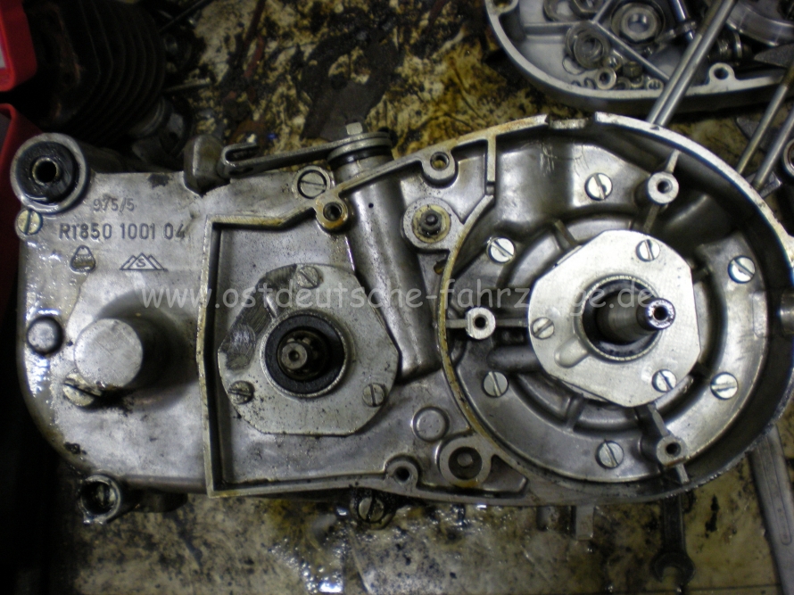

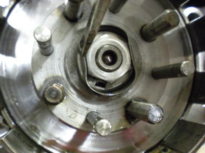

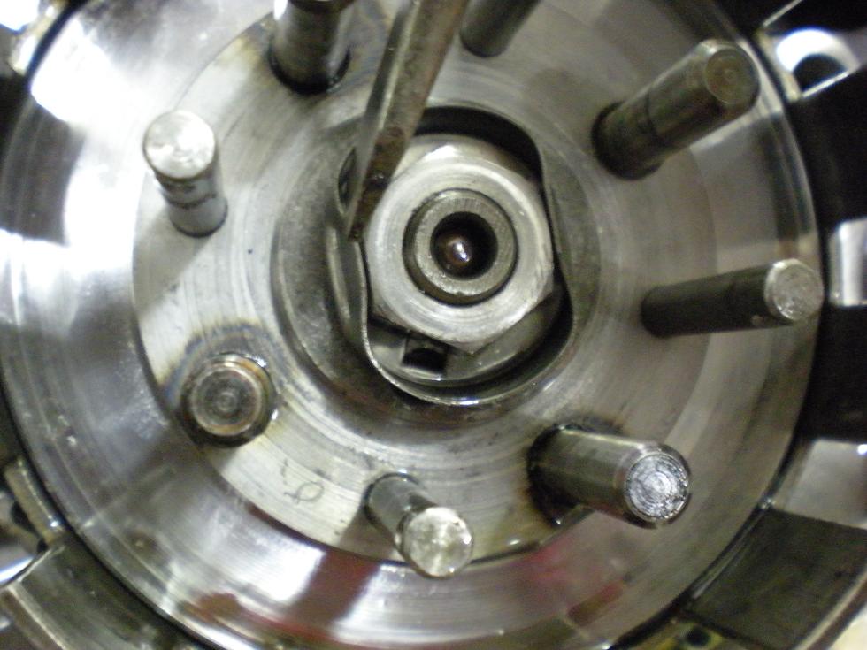

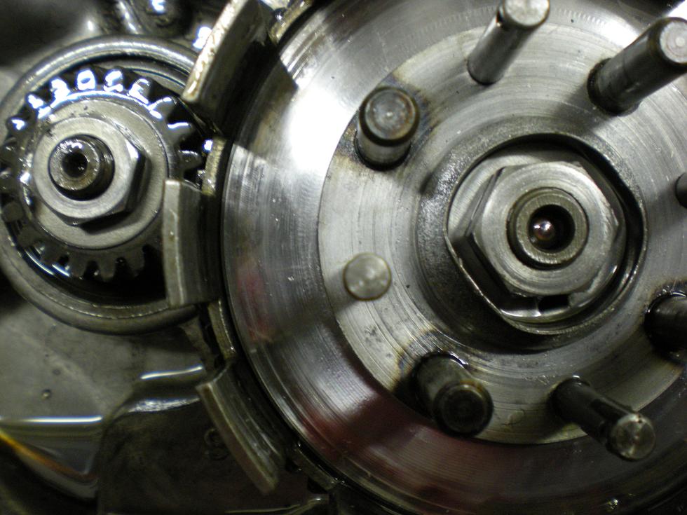

Nun werden mittel Schraubendreher die Sicherungsbleche unter den Muttern auf Kurbelwelle und Kupplungswelle aufgebogen.
Beide Sicherungsbleche aufgebogen
Aufgebogenes Blech an der Kurbelwelle
Kupplungswelle
Kupplungswelle
Kurbelwelle
Kurbelwelle

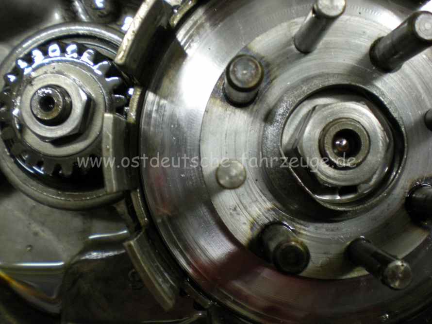

Die offenen Sicherungsbleche

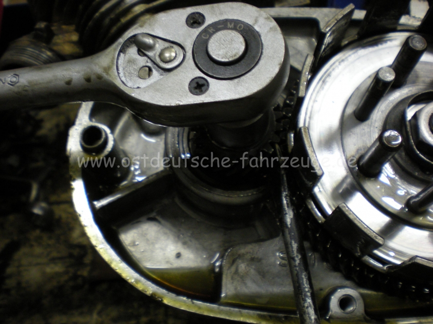

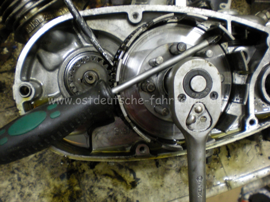

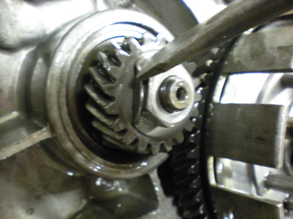

Nun können die Zahnräder mittes Schraubendreher festgestellt werden und man löst die Muttern...

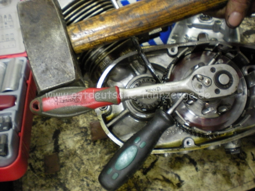

Um die Kubblungswelle zu arretieren, kann folgendermassen arretiert werden. Alle Werkzeuge sind sinnig ein zu setzen. Ist eine Mutter zu fest, sollte nicht mit zu starken Kräften gearbeitet werden, da es von den Schraubendrehern dann Abdrücke an den Zahnflangen gibt. das Teil ist dann Schrott! Auch können die Stifte der Kupplungsscheibe verbiegen.
Es kann auch mit der Massenträgheit gearbeitet werden, aber bitte auch sinnig!

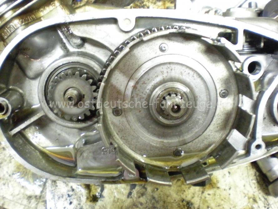

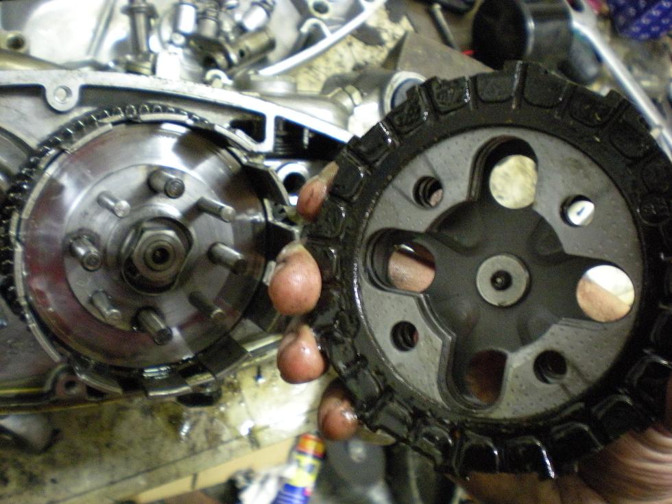

Muttern, Sicherungsbleche, Kupplungsscheiben und Kupplungslamellen sind entnommen.
Kupplungsmitnehmer entnommen
Kupplungsrad entnommen. Auf der welle befindet sich noch die lose Buchse und eine Unterlegscheibe
Kurbelwellenritzel und Buchse mit Unterlegscheibe entfernt

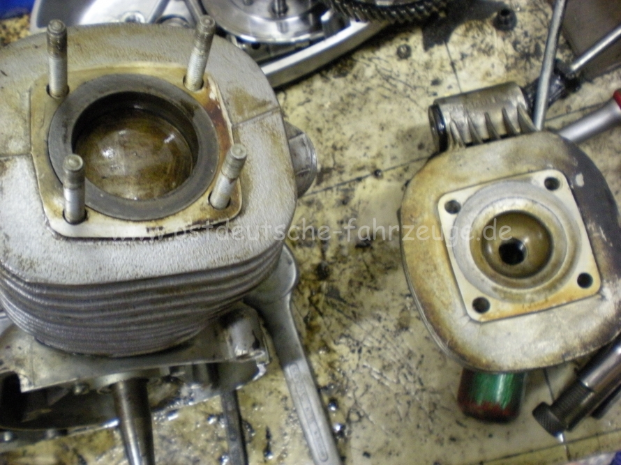

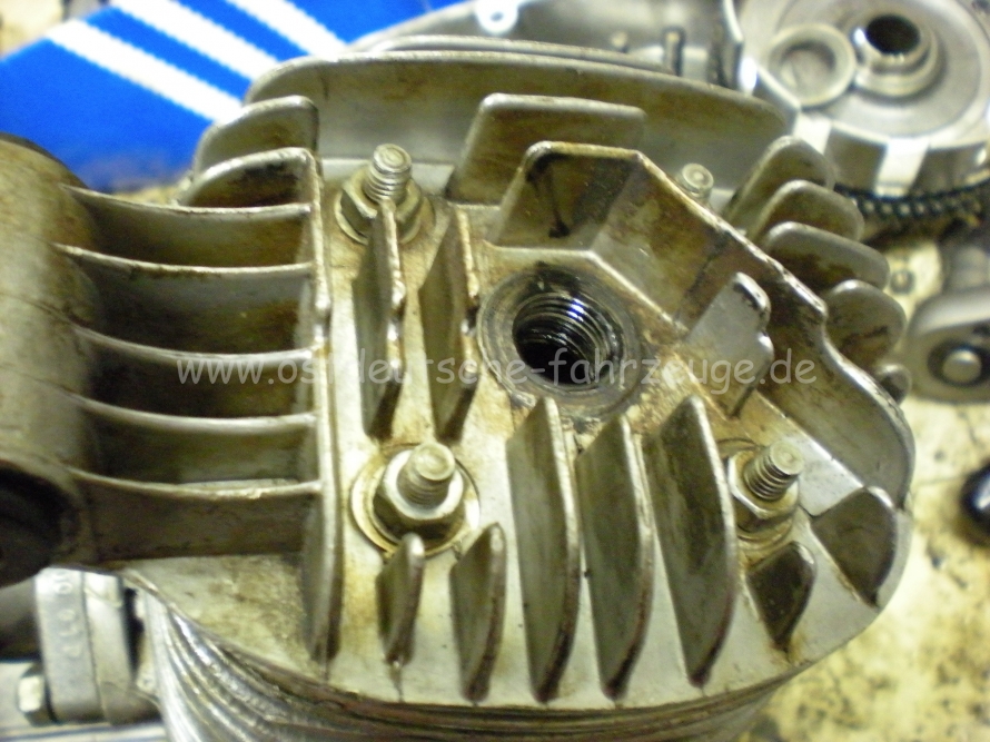

Nun wende ich mich dem Zylinder zu.
Die Zylinderkopfschrauben sollten über kreuz gelöst werden.
Den Zylinderkopf abnehmen, nachdem die Muttern und die Unterlegscheiben entfernt wurden.

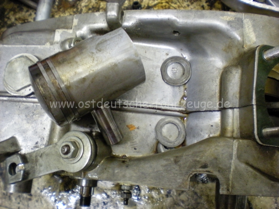

Den Zylinder abziehen

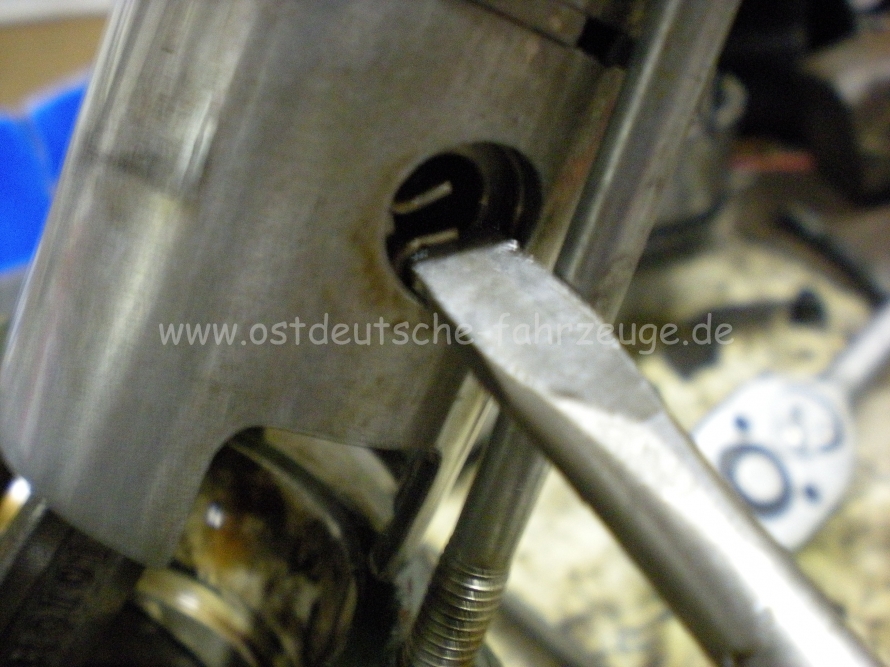

Die Kolbenringsicherungsringe sollten mit einer Spitzzange entfernt werden. Steht diese nicht zu Verfügung bekommt man die Ringe auch gut mit einem Schraubendreher heraus.

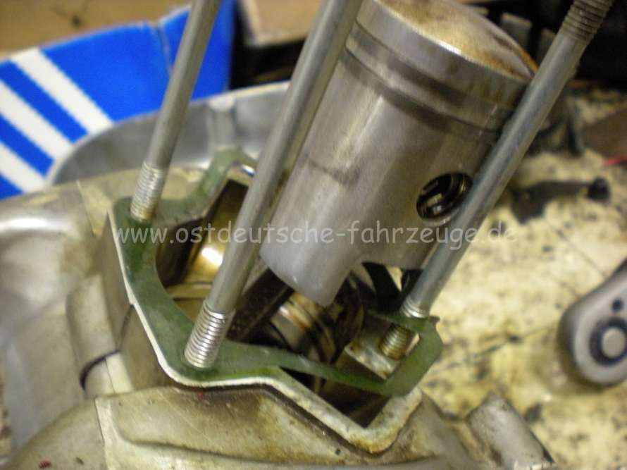

Vorsicht bei den Kolbengeführten Pleulen befinden sich zwischen Kolben und oberem Pleullager Anlaufscheiben!

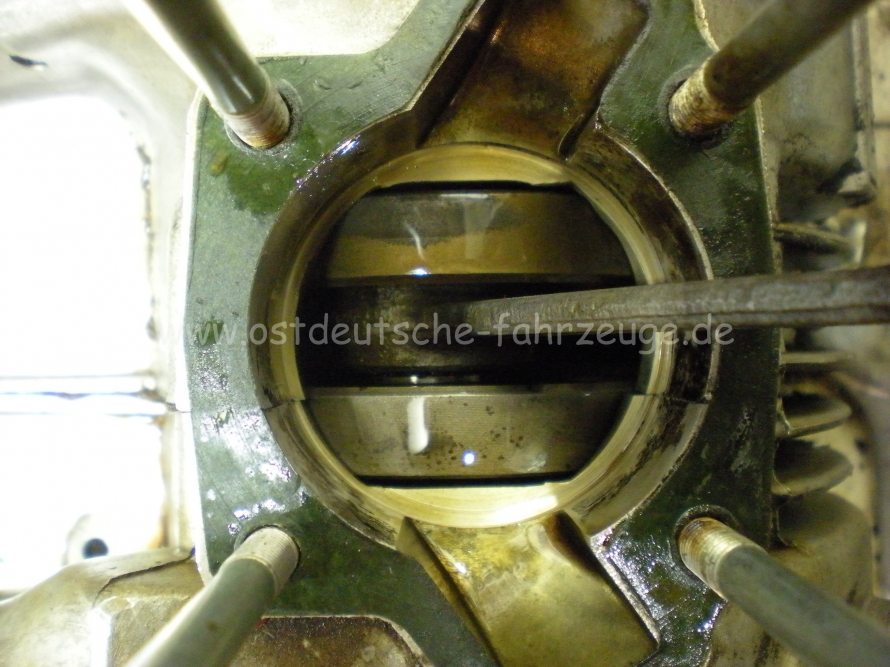

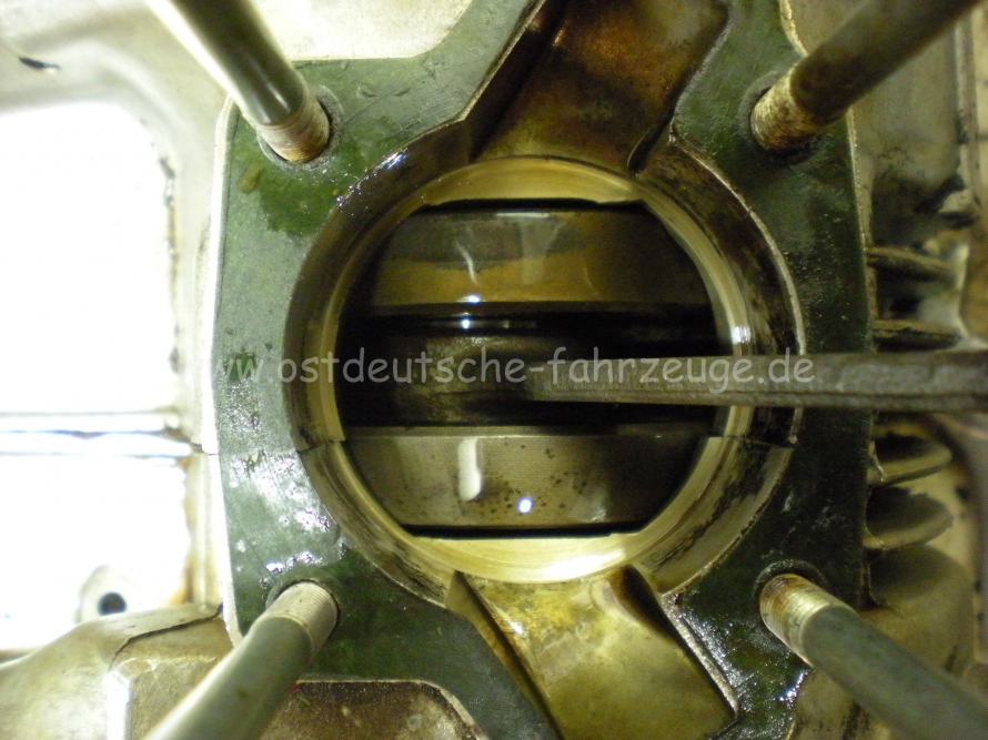

Hier ist die Kurbelwelle zu sehen. Sie ist, genau, wie der Kolben ziemlich verölt. Das ist Getriebeöl, welches durch die inneren Wellendichtringe ins Kurbelgehäuse gesaugt wurde. Das Pleul lässt sich Axial hin und her bewegen.
Ein Spiel, wie es hier zu sehen ist, ist normal. Radial, das heiß in Pleuelrichtung darf kein Speil fühlbar sein.

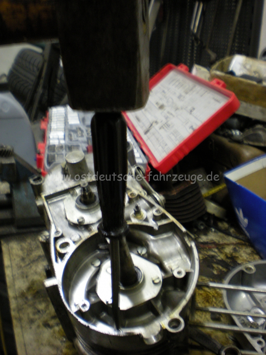

Nun werden die beiden Dichtkappen mit den äußeren Wellendichtringen entfernt. dazu sind jeweils die 3 Schrauben mittels Schraubendreher zu lösen. Dann werden die Gehäuseschrauben (10 Stück) reihum gelöst und entfernt.

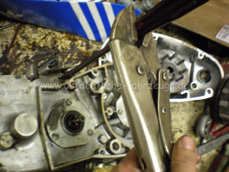

Dazu muss ein Schraubendreher verwendet werden, welche sehr genau in den Schlitz passt und dessen Klinge hart und sauber ist. Sollten die Schrauben sehr fest sitzen, kann mittels Hammer ein "Befreiungsschlag" über den Schraubendreher auf die Schauben ausgeführt werden.
Es ist auch günstig einen Hebel für den Schraubendreher zu verwenden. Oft haben Schraubendreher eine Aufnahme für einen Schraubenschlüssel oder eine Ratsche. Man kann zur Not aber auch eine Spannzange verwenden.

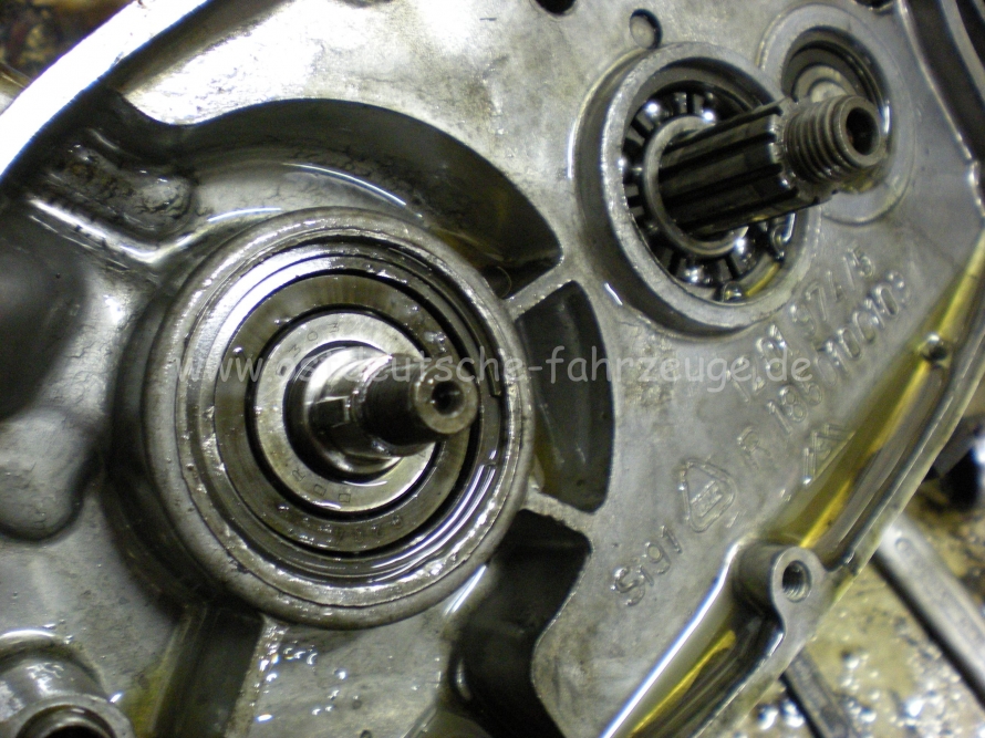

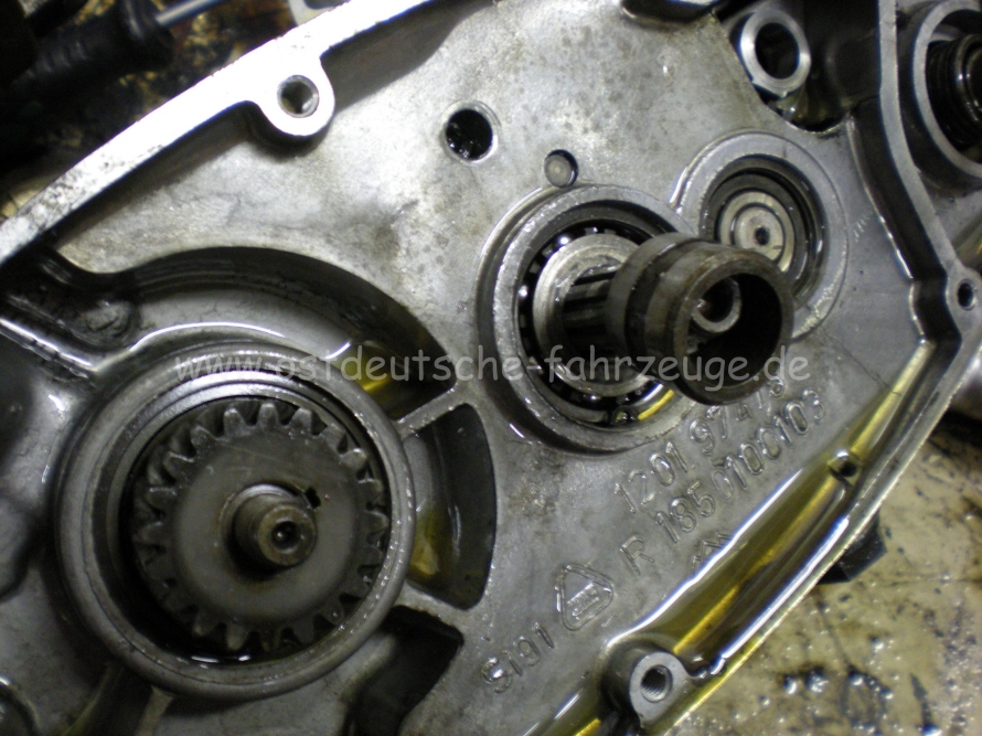

Nun sind alle Schrauben entfernt und die Kappen an den wellen abgenommen worden.
Es ist sehr wahrscheinlich, daß auf den Aussenringen der Kugellager Ausgleichscheiben sitzen. Diese sollten entfernt werden.
