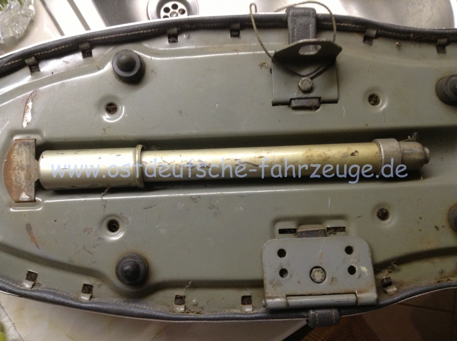

Hallo zusammen,
ich habe eine Frage zur Sitzbank. Ich habe die auf dem Bild zu sehende Sitzbank mit schwarzem Sitzbezug als Ausgangsbasis für meine 64er Schwalbe. Der Sitzkern ist hinüber und auch der Bezug und ich habe beide neu vom Engisch da liegen. Was mich aber interessiert, muss ich das Blech noch umlackieren oder kann ich es so lassen? Soweit ich das weiß und es ja auch an meinem anderen KR51 sehe, sind die 64er Sitzbänke ja eigentlich Hellgrau und nicht so dunkel. Da das Blech vom Lack her aber eigentlich noch gut ist, wollte ich es nicht unbedingt umlackieren......
Was meint ihr?
Re: Projekt Alltags(?????)-64er KR51
Also eigentlich war die Farbgebung ja so "grülplich"...was per Definition vieles Bedeuten kann ;-)
Der Zustand des Bleches sieht spitzenmäßig aus. Da du sie sowieso "nur" an das Alltagsmoped schraubst, würde ich sie so lassen, oder gegen eine zum lackieren tauschen.
Gruß, Martin

Das Foto ist schon etwas älter, inzwischen ist die Bank zerlegt und wartet auf meine Entscheidung. Da ich noch immer nicht wieder in Halle bin und so auch nicht an meine Unterlagen komme, welche Farbe vom Doc genau muss das Blech bekommen? Beige wie der Rahmen, Tundragrau oder Hellgrau? Bisher musste ich noch kein Sitzbankblech lackieren. Wenn erst mal der neue Kern und Bezug drauf ist, lässt es sich schlecht noch lackieren.
Also lackieren würde ich das Blech nicht. Ich finde, es sieht noch ziemlich gut aus.

wer wegen irgendwelchen angeblichen originalitäten, gute erhalte teile versuat dem ist doch nicht mehr zu helfen, heb es auf für ein moped zu welchem die farbe passt, als tausch hätte ich zur not noch ein 64er blech da !

Eigentlich würde ich das Blech so wie es ist verbauen, da ja auch damals mal was kaputt gegangen ist und durch Neuteile ersetzt wurde, auch wenn da dann eben Teile aus der aktuellen Produktion genommen wurden, die von der Farbe nicht mehr den Altteilen entsprachen. Gibt es ja heute teilweise auch.
Blech kann echt so bleiben. ;)
