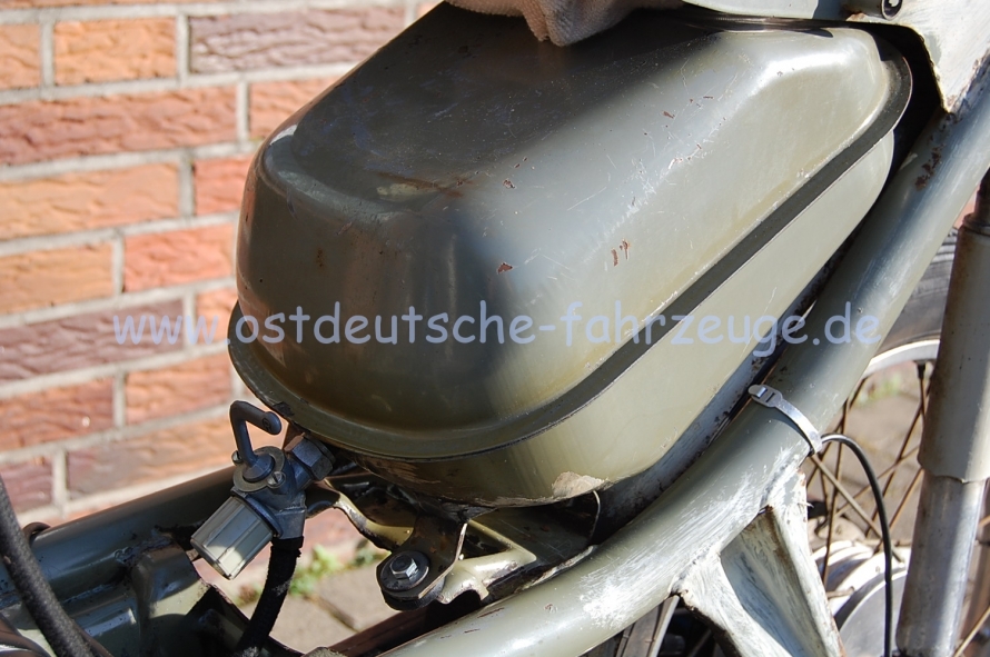

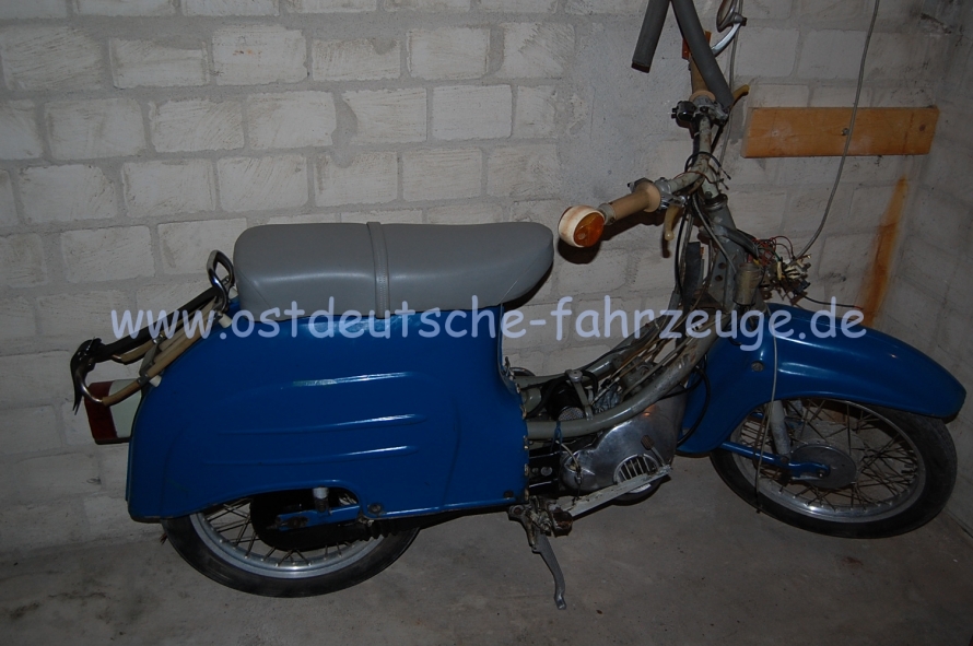

Heute wurde der gereinigte Tank verbaut, und ein Benzinhahn aus diversen Kongloramaten .....
looft und fährt juut ...
doch mir kommen immer mehr Zweifel auf, was das Bj. angeht...
Der Lampenschirm ist noch der gleiche der 64 verbaut wurde.
- DSC_0919.JPG (365.38 KiB) 7051 mal betrachtet

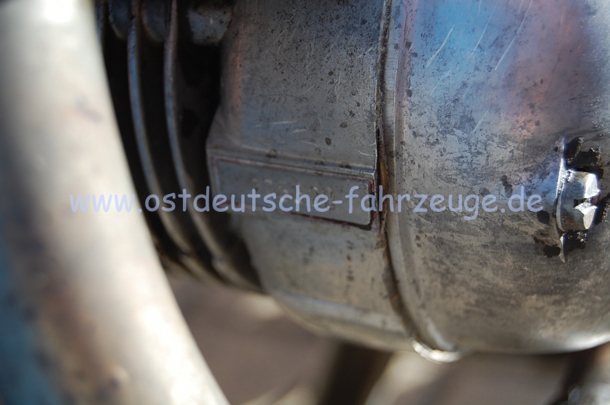

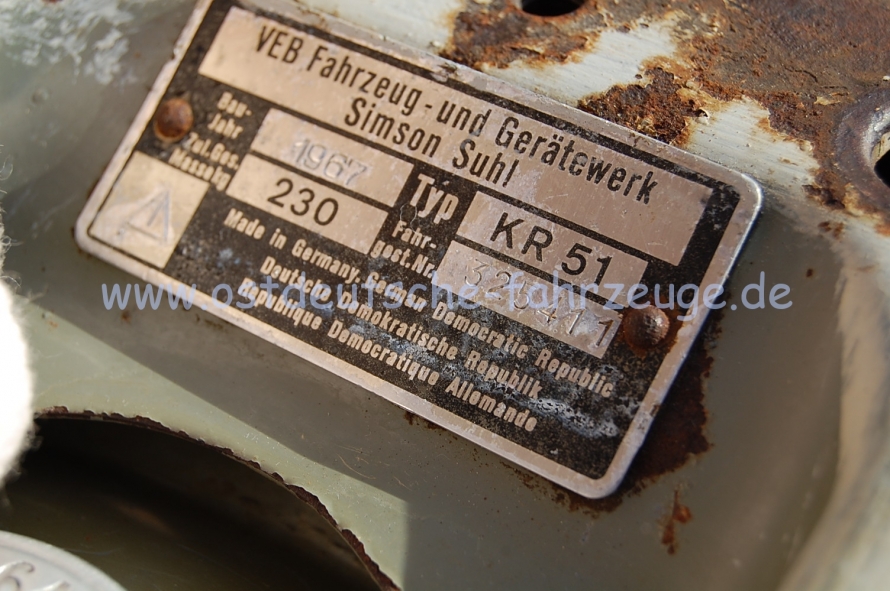

- passen Motor und Rahmen zueinander ???
- DSC_0921.JPG (386.11 KiB) 7051 mal betrachtet
- DSC_0920.JPG (306.96 KiB) 7051 mal betrachtet
Re: Schwalbe aus 1.Hand unverbastelt ....
Leider kann ich die Motornummer überhaupt nicht lesen.
@ Gunnar
Rahmen 325411
Motor 275329
Dank Steffen weiß ich jetzt auch das die alten Lampenmasken bei Handschaltern bis 67 verbaut wurden.
Rahmen 325411
Motor 275329

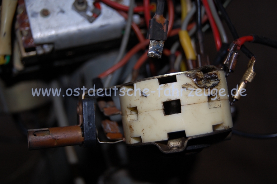

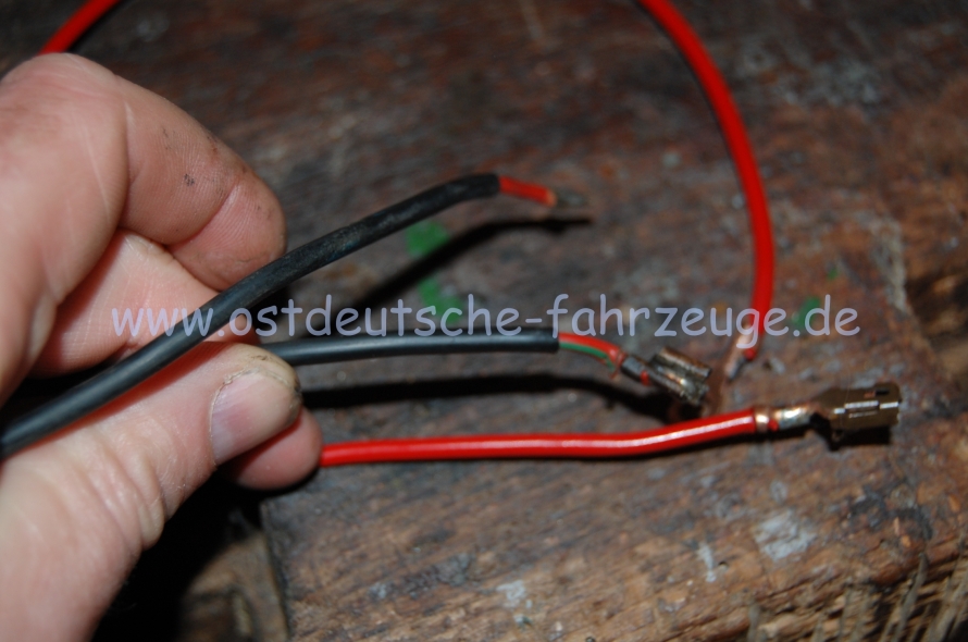

Man(n) könnte auch einfach nen Kabel dranlöten ....
- DSC_0927.JPG (280.05 KiB) 7024 mal betrachtet
Matze, Deine Schwalbe wird wahrscheinlich im Mai oder Juni 1967 geboren worden sein. Zu der Motornummer schreibe ich Dir noch etwas.
P.S. Ich würde mir ein (neues) gebrauchtes Zündschloss besorgen.

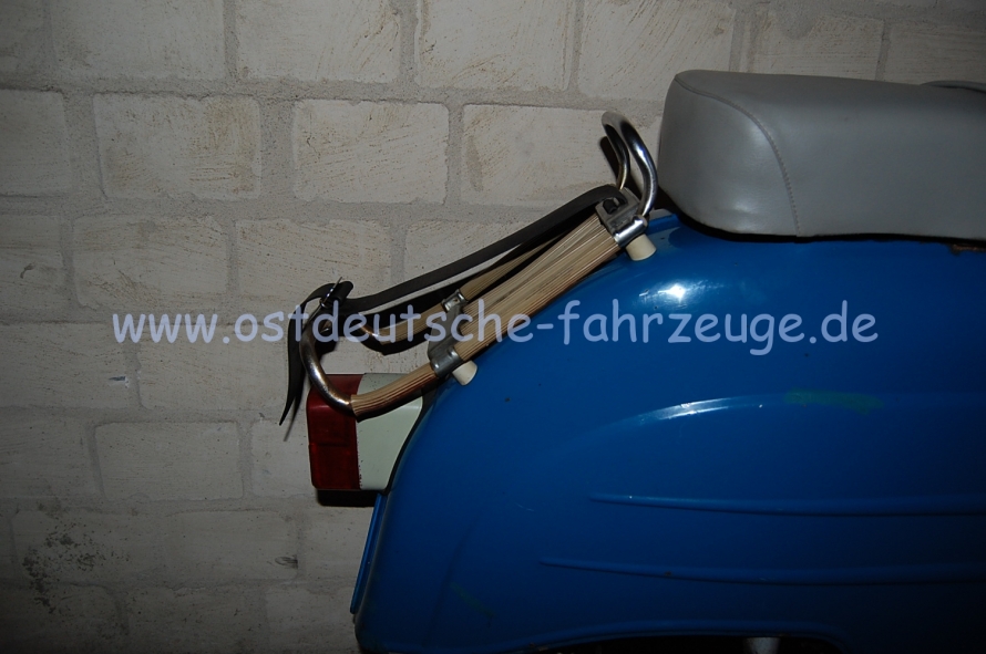

Heute habe ich den Heckpanzer mal gereinigt und zusammen gebaut .....
Gepäckträger gerichtet, Gummi gereinigt und mit alles mit neuen Schrauben montiert ....
Hat jemand ein detailiertes Bild zur Fußrastenmontage ??? Ich hab in der Kiste noch Gummischeiben und große Metallscheiben entdeckt.
Schau doch mal HIER rein.
Teilweise Gunnar, nur teilweise ....
es ist dort aber nicht erläutert wo welche Scheibe hinkommt... etc. pp.
Eine Gummischeibe kommt zwischen Rahmenausleger und Panzer, dann eine Gummischeibe mit einer Napfartigen Metallscheibe.
Da durch gehört noch eine ca. 10mm lange Hülse.Zuletzt die Fußraste.
Brauchste eigentlich noch Teile?
Die eine kleinere Gummischeibe kommt zwischen Panzer und Rahmen (am Rahmen gibts da diese kleine tellerähnliche Aufnahme) und die größere Gummischeibe mit der Metallscheibe dann von außen auf den Panzer (Reihenfolge: Panzer-Gummischeibe-Metallscheibe) Danach einfach die Fußraste leicht schräg festschrauben. Darauf achten, dass die Fußraste unten am Rahmen in der "Führung" sitzt.
Vielleicht kannst Du was erkennen: Klick

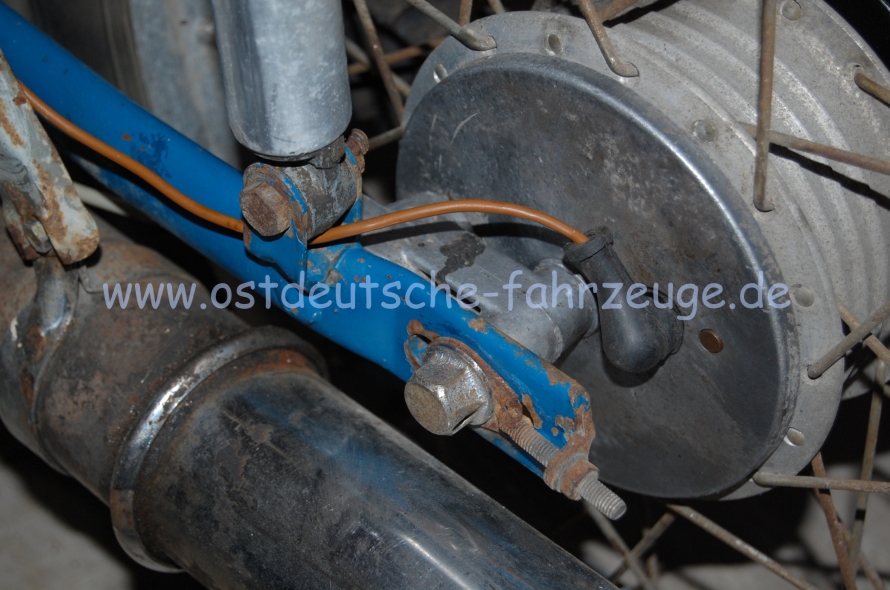

gestern bekam die Schwalbe ne neues Kabel fürs Bremslicht sowie den Gummi dafür.... ( habe durch glücklichen Zufall in einer alten Tüte, ne handvoll von diesen Gummis gefunden )
Es, gabe neue Schrauben für den Gepäckträger und neue Glühlampen aus DDR Bestand.
na 3 Kabel sind auch noch andrs geklemmt sowie die Absicherung der Ladeanlage.
heute gins wieder etwas weiter....
- DSC_0180.JPG (388.26 KiB) 6860 mal betrachtet
- es gab auch gleich noch ein neues Kabel für die Klemme 30.

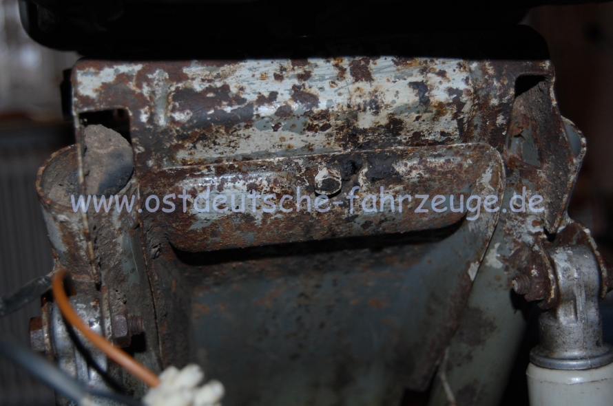

- der Grund warum der Rahmen gepulvert werden soll ... in Natura sieht es noch schlimmer aus

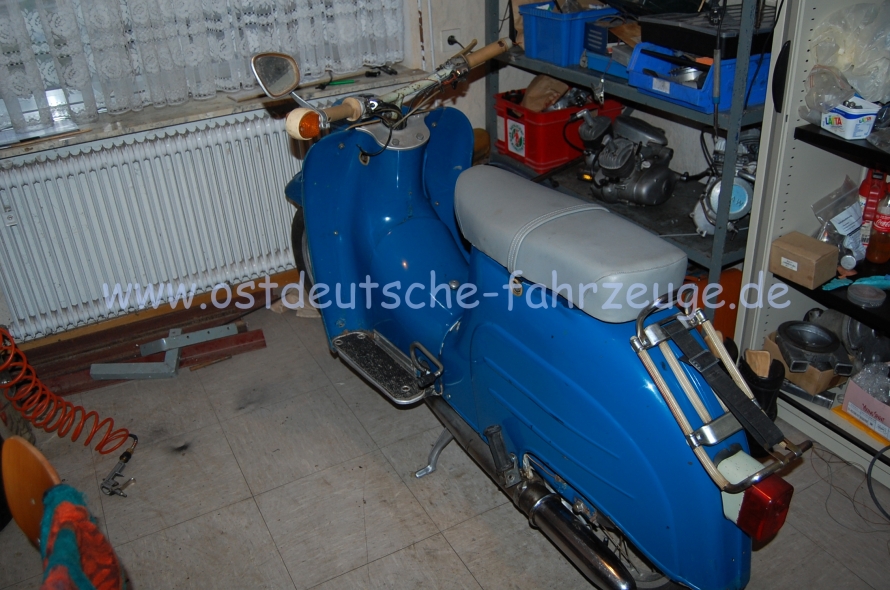

So es geht vorran .....
Neue K30 Reifen aufgezogen, bremsen gereinigt und die Bowdenzüge getauscht und die 1 offizielle Probefahrt mit Kennzeichen unternommen.
Läuft noch etwas unrund und hat das "wärme" Problem.
Was auch merkwürdig ist, es war mit nicht möglich ein Sitzbankschloss von Sausewind zu montieren... ich dachte nur 64 wären die anders gewesen.
Das Schloss erscheint deutlich zu kurz. Wann mir jemand ein Datum der Umstellung nennen.
@ Ronald
die Reifen sind jetzt abgezogen und könnten verschickt werden. Willst Du vorher noch einmal Bilder haben ?
@ Ronald
Glückwunsch zur ersten Probefahrt!
Das mit dem Schloß ist aber merkwürdig
eigentlich müsste das normale passen.
Wegen der Reifen hab ich Dir eine PM geschrieben.
