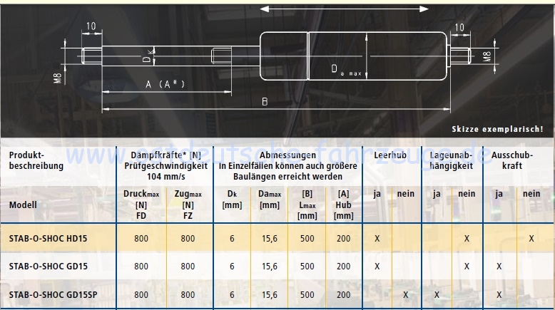

Durch langes Rumwuseln und Schnüffeln, bin ich auf die Firma Stabilus gestoßen. Und auch noch auf einige Andere. Doch überall nur Ablehnung.
Bei Stabilus gefiel mir schon allein der .pdf Katalog. Auf Seite 13 ging mir förmlich das Herz auf.
http://www.industrystock.de/produkt_db/ ... 462_de.pdf
Der mit Außendurchmesser 29mm und Druckkraft von 60kg und Zug von 90kg sollte doch eingentlich funktionieren, oder?
Auf jeden Fall, wäre man hier bereit mir welche als Privatmann zu verkaufen! Besser noch: Man würde mir sogar ein Ausschussteil verkaufen um erstmal einen Probedämpfer zu bauen.
Was meint ihr dazu?

Die Dämpfer der ersten Reihe in der Herstellertabelle sind maßlich passend! Das Fertigen von Adapterhülsen zu den Augen ist sicher kein Problem.
Aber das A und O sind die Parameter der Dämpfer. Zum Einfedern: Statisch und bei angenommener Gleichverteilung lasten bei 230kg Gesamtmasse ca 58kg auf jedem Dämpfer. Da aber 230kg nur im Soziusbetrieb erreicht werden können( oder besser sollten??), kann man davon ausgehen das wir hinten sicherlich 70kg pro Dämpfer haben!
Dynamisch sieht es sicher anders aus! Um auf die maximale Kraft zu schließen nahm ich mir nun einfach die Feder vom hinteren Dämpfer her.

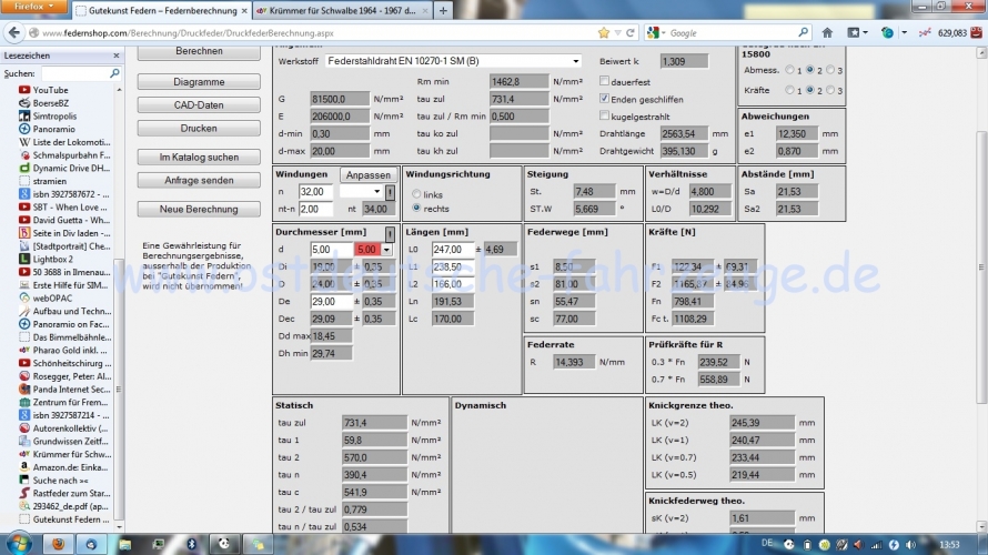

Diese besitzt einen Drahtdurchmesser von 5mm. Einen Außendurchmesser von 29mm. Eine entspannte Länge von 247mm. Eine Einbaulänge von 238mm und eine minimale Länge von 166mm. 32 Windungen.
Über den Werkstoff kann ich keine Angabe machen. Da nahm ich einfach den normalen Federgebrauchsstahl nach DIN an.
Laut Tabellenwerken und Rechenprogrammen hat unsere Feder eine Maximalkraft von 80kg! Also 800N. Nun gehe ich einfach davon aus das dieser Wert auch bei Simson als dynamische Maximalkraft festgelegt/errechnet wurde.
Was bei Überschreitung der Kraft passiert wisst ihr ja. Feder knickt im Rahmen ihrer Möglichkeiten leicht aus und der Gummipuffer auf der Gleitstange wird vom oberen Auge gegen das Gleitrohrgehäuse gedrückt und dämpft somit den Durchschlag des Stoßdämpfers, bzw verhindern eine Durch bzw Aufschlag.
Ausgegangen von 800N Maximalkraft würde sich auch in diesem Punkt der Dämpfer eignen
Die Ausfederkraft entspricht natürlich der maximalen Federkraft, also 800N
Nur der Gleitstangendurchmesser der Hydraulik macht mir Gedanken. Der beträgt 6mm und nicht 9mm wie beim Reibungsdämpfer. Durch die Schwinge wird der Dämpfer nur Axial belastet, aber ein Harter Durchschlag muss in jedem Falle vermieden werden. Also der Gummipuffer auf der Gleitstange ist Pflicht! Aber auch die Gleitstange muss ja für 800N nachgerechnet worden sein. Dazu kommt noch der Sicherheitsfaktor..
Meine Bitte: Grübelt ruhig ein wenig drüber nach! Weist mich auf Fehler im Denken oder Rechnen hin! Versucht den Simson Federwerkstoff ausfindig zu machen.
Grüße, Martin

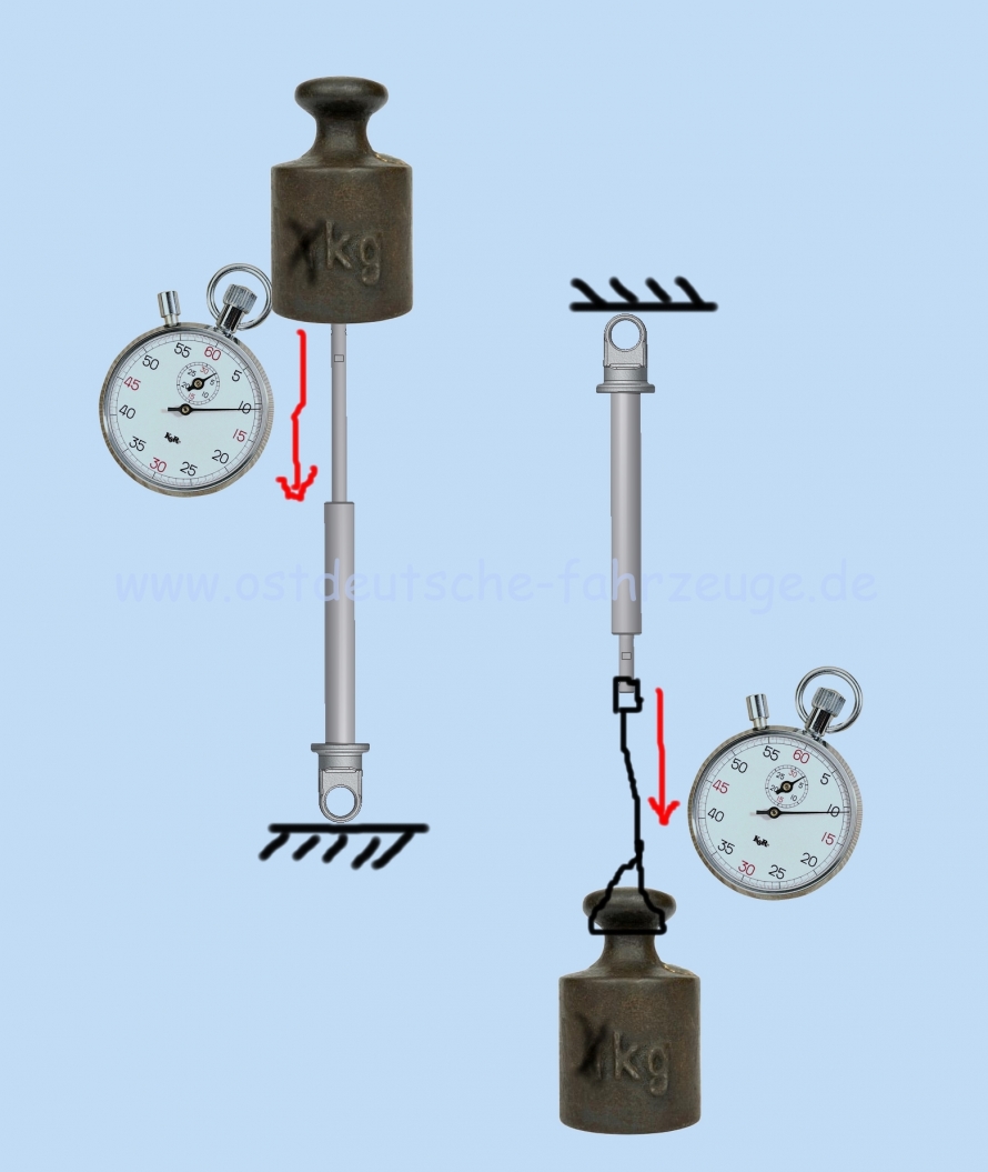

Dazu braucht man einen intakten am besten unverschlissenen Reibungseinsatz (also ohne Feder und Hülsen).
Am besten in den Schraubstock einspannen und von oben die Gleitstange mit einem Gewicht belasten und dieses dann erhöhen. Ab einem gewissen Gewicht müsste die Stange in das Gleitrohr fahren. Dieses Gewicht dann einfach wiegen. Zusätzlich wäre eine Zeitmessung gut. Sprich: Wie lange braucht das Gewicht um die Gleitstange in das Rohr zu drücken. Daraus kann man die Druckstufe errechnen.
Für die Zugstufe müsse man den zusammengedrücken Dämpfer über Kopf einspannen und Gewicht dranhängen und wieder hinterher wiegen und Zeitmessen.
Das A und O ist erstmal die Gewichtskraft. Zeit ist nebensächlich. Laut meinen Lehrbuch hier würde ich schätzen das ihr eventuell 40kg im Zug braucht. Im Druck 15 oder 20kg.
Im Bild nochmal unten. Ich hoffe ihr könnt helfen.
Grüße, Martin

Aber ich mach mich jetzt an etwas Revolutionäres. Ich verfolge eine von mir schon verworfene Idee weiter. Die Gasfeder! Morgen nutzte ich den Feiertag hier in Sachsen und werde mit einem Hersteller ein Telefonat führen um die Richtige rauszusuchen.
Die Gasfeder kann nämlich etwas Tolles. Sie ist Feder und Dämpfer zugleich! Sie gibt es in der Größe, wie ich sie brauche und sie kostet nicht viel.
Grüße, Martin
Der Reibungsdämpfer an sich leutete auch für Mopeds einen neue Zeit ein. Als die Dinger im KR50 eingebaut wurden, hat man im Rest der Welt eine Dämpfungslose Bauweise verwendet.
Grüße, Martin
Zuletzt geändert von M53 am Mi 21. Nov 2012, 09:50, insgesamt 1-mal geändert.
