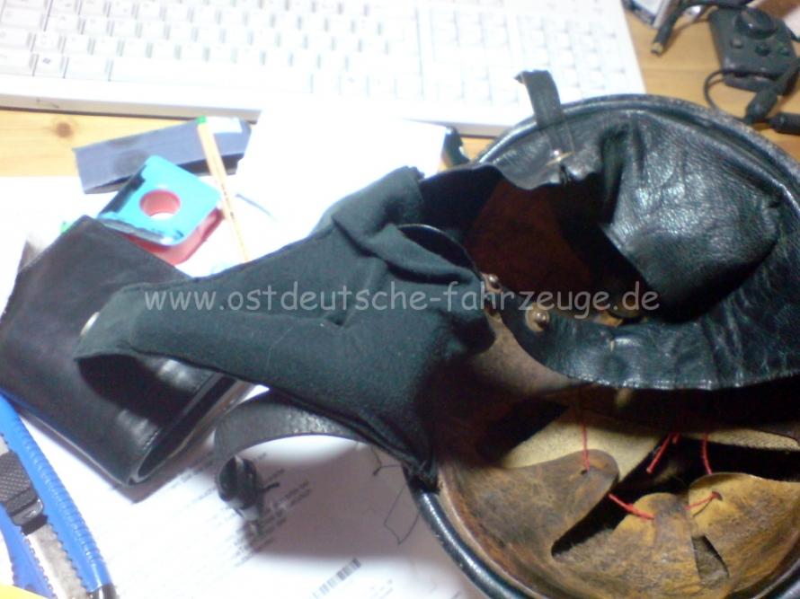

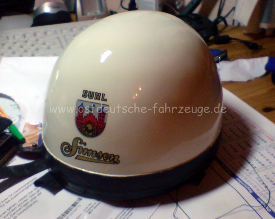

So. Nun sind noch 2 Bilder vom Helm aufgetaucht.

Der Helm sieht klasse aus !!!
Re: Fahrzeugvorstellung meiner KR 51 , BJ 3/64
Ein Helm mit Suhler Wappen!! :o Boah! ;)

Das Suhler Wappen am Helm ist für meinen Geschmack etwas zu viel ;)

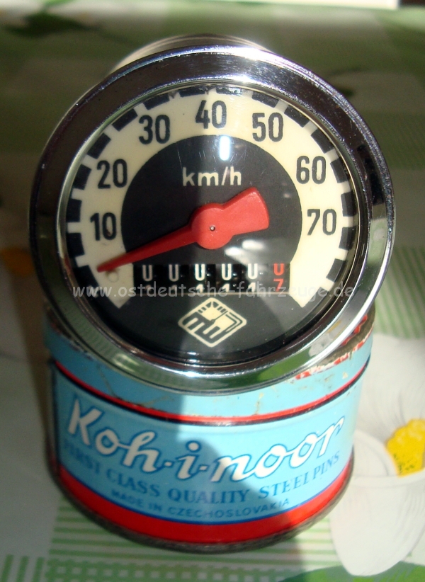

Heute konnte ich nun endlich meinen Tacho abholen. Der Herr vom Tachodienst Chemnitz hat Gute Arbeit geleistet. Die Lagerunger der Nadel war wohl hin und noch anderes Zeug im Inneren. Gereinigt hat er ihn auch. Chromring ist heile geblieben. Das alles für 30 Euro.
Nun habe ich Stand keinen Maximalausschlag durch die Vibrationen mehr. Ob er beim Fahren nimmer schwankt und hängen bleibt werde ich sehen wenn Salz und Schnee weg sind.

Schönes Messgerät!
Aber warum wurde er auf Null gedreht?

Sehr schön, ist auch die kleine Blechdose drunter. In so einer hat meine Mutti seit über 30 Jahren ihre Stecknadeln verstaut. :-) :-) :-)

Wie kan der Ring ganz bleiben? Für 30 Euros hat der das gemacht? Kann ich ihm auch ein paar Tachos schicken?

Also. Auf Null deshalb. Ich habe mir ein "Neufahrzeug" geschaffen, drum habe ich einfach mit "Ja" geantwortet als er mich fragte ob auf Null drehen oder irgend eine andere kM Zahl...
Die Stecknadelbüchse ist auch von meiner Omi... Ist aus dem Jahre 55... ich verlieb mich schnell in solchen Krämpel^^...Ich habe auch die viele Stifte dieser Marke... kennt ihr bestimmt. So sechseckig mit Fallmine 2mm und so einen Spitzer zum herausschrauben hinten dran. Die sind absolut unkaputtbar. Die meinsten alten Stift haben "Bohemia Works" draufstehen...wegen der Verstaatlichung wurde das umbenannt...
Naggut.. ich schweife ab.
Der Tachomensch hat eine Website ;-) Fragt ihn einfach selber. Ich habe meinen hingebracht, ihm die Fehler aufgezählt und er sagte mir was kaputt sein könnte und nannte mir sofort den Preis. Seine Werkstatt ist ein Paradies.. alles voller Tachos und Instrumenten. Ihr könnt ihm die Dinger auch einfach schicken und dann Telefonisch die Preise klären.
Hier sein Website: http://www.oldtimer-tacho-reparatur.de/

@ Siebenson: Wieso sollte der Ring kaputt gehen? Ich habe schon 5 Stück selber geöffnet und alle Ringe sind dabei ganz geblieben. Man muss nur schön vorsichtig hinten aufbiegen. Erst mit einem Uhrmacherschraubenzieher und dann nach und nach mit einem Größeren. Der Tacho oben hat das nun schon das 2te Mal hinter sich.
