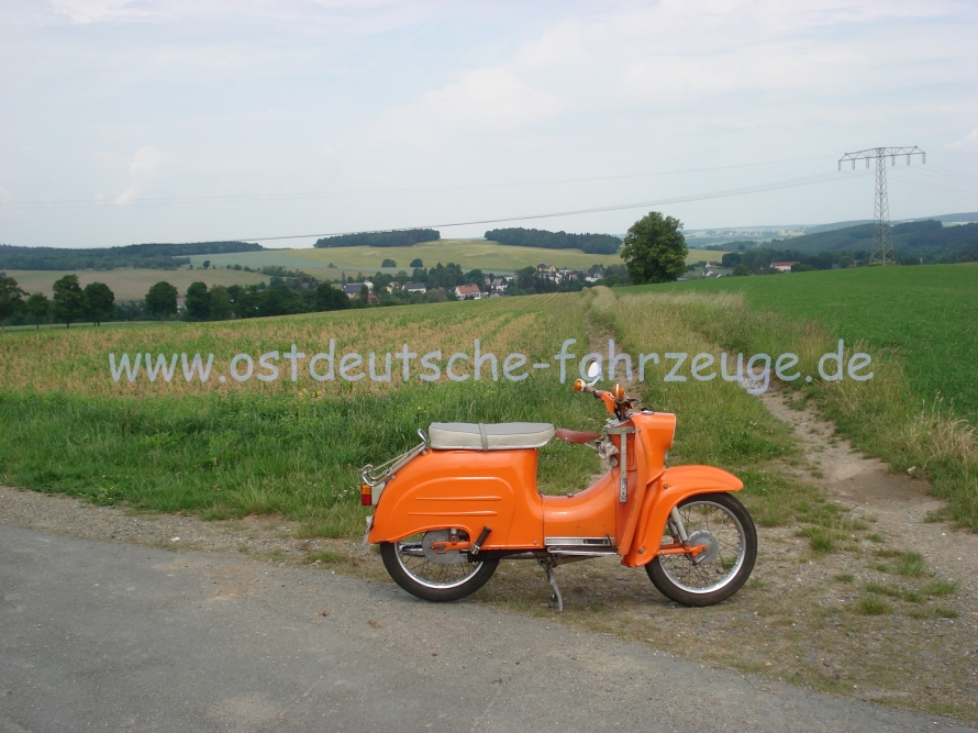

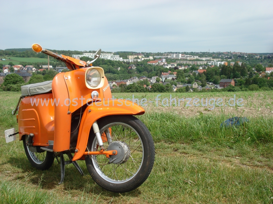

- fast ganz oben
- DSC04991.JPG (538.74 KiB) 7625 mal betrachtet
MfG Ronny

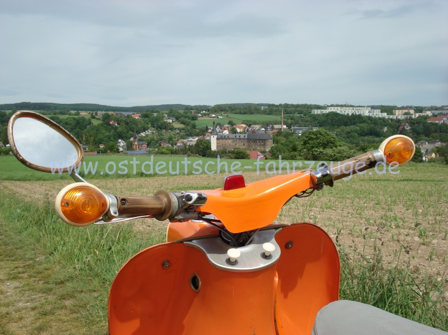

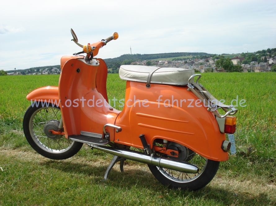

- in etwa das identische Bild hab ich letztes Jahr mit dem Star gemacht.
- DSC04992.JPG (438.18 KiB) 7625 mal betrachtet
MfG Ronny

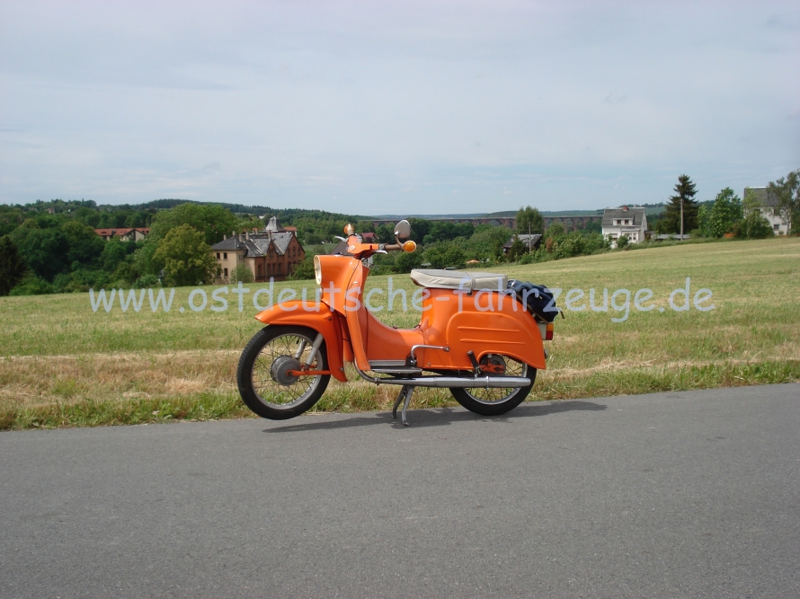

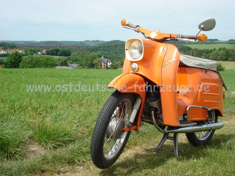

- Noch weiter oben, mit Blick über Netzschkau zum Kuhber.
- DSC04994.JPG (515.36 KiB) 7625 mal betrachtet
MfG Ronny

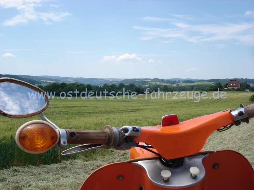

- Zu Reichenbach.
- DSC04996.JPG (559.92 KiB) 7625 mal betrachtet
MfG Ronny

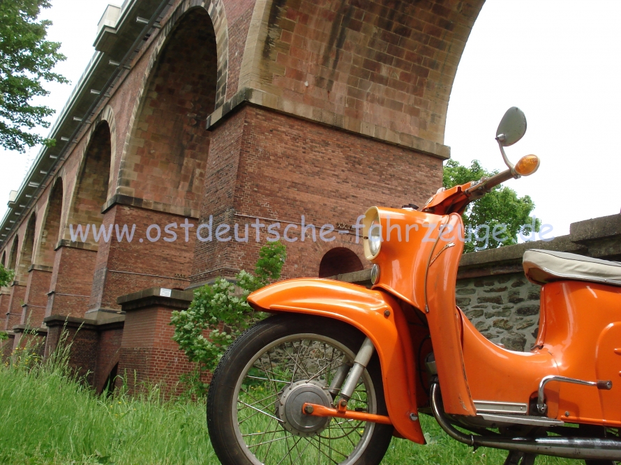

- Blick zur Burg Mylau.
- DSC05003.JPG (463.82 KiB) 7625 mal betrachtet
MfG Ronny

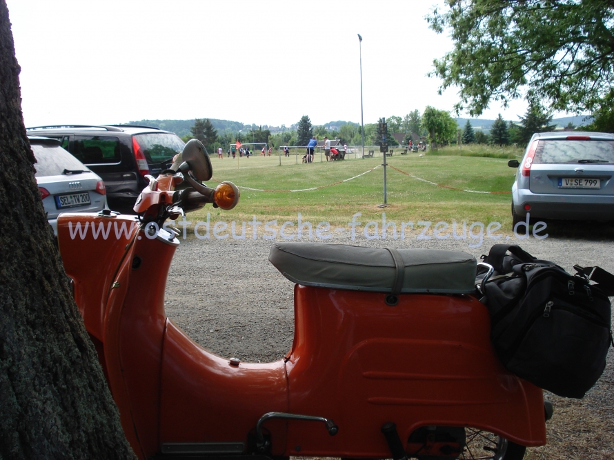

Beim Tabellenersten fast gewonnen.
Endstand 0:0.
Endstand 0:0.
- DSC05008.JPG (454.32 KiB) 7549 mal betrachtet
MfG Ronny
