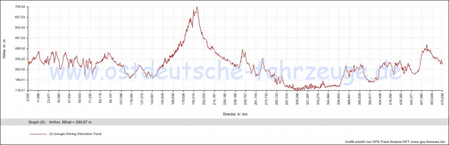

Meine Wochenendstatistik:
Von Sa. 6:00 bis So 16:10 habe ich insgesamt 475km zurückgelegt. Dabei habe ich im Schnitt 2,8l/100km verbraucht.
Da ich mir bei der Weimarhinfahrt und auch der Ausfahrt ehr Zeit gelassen habe, musste ich es von Weimar ins Gebirge mal Krachen lassen.
Bad Berka (bei Weimar) nach Altenfeld (700müNN) 56,7 km -mit nem Schnitt 42,7km/h !!! (Es geht nur bergan)
Altenfeld-Chemnitz - 186km. Diese Strecke fuhr ich am Sonntag in 4h und 10min. Also ein sagenhafter Schnitt von 44,64km/h !!!

Schöne Runde!
Schöne Runde!
Die Tour beginnt hinten bei km 475 ;-)

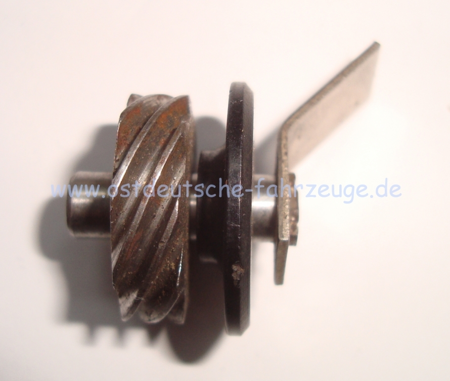

Beim Mitnehmertausch habe ich in meiner Kiste unten abgebildeten gefunden. Ist das für KR50 oder Spatz?
Das Bakelitdingens hat einen Durchmesser von 22,5mm. Übersetzung ist anders, daher die Vermutung das es sich um 2 Gang oder so handelt.
Natürlich könnte es auch von der Simson Amsel stammen.... Immerhin konnte man die ja auch an jedem 8. Vollmond in ausgewählten IFAvertrieben mit Beiwagen kaufen, wofür eine Untersetzung notwendig war... :mrgreen:

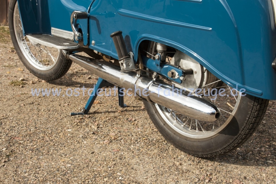

Dennoch habe ich mir einen Auspuff besorgt :) Nun kein Nachbauschrott mehr. Sondern Made in GDR aus dem Jahre 64.
Obwohl ich die alte Nachbautüte fleißig vollgeölkokst habe war der Klang blechern und nicht so wie ich es von euren Maschinen aus dem Usertreffen kenne.
Heute habe ich den DDR-Topf dran gebaut. Gekickt und mich nen Keks gefreut. Viel dumpfer und angenehmer ist der Klang.
Leistung passt auch. Konnte nicht großartig testen da ich noch kein Schild dran habe...
Bei der Schwalbe fehlen die Löcher im Gegenkonus, oder?

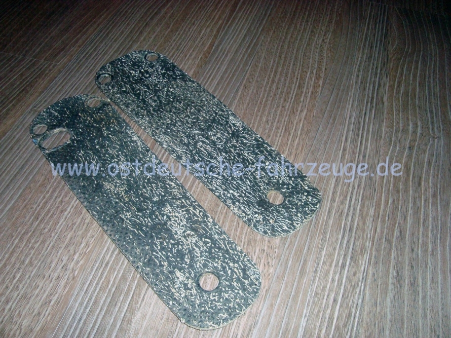

Naja.. ich lass mal ein Bild da. Ein Paar Trittbrettgummies habe ich nun auch. Leider diagonal bemustert. Die Qualität ist auch überragend. Kaum abgetreten , dennoch sieht man nur Füllstoff in Form von Schnüren...
Ich glaube die Dinger will ich wieder los werden. Nun kommen bald wieder ruhige Wochen :) dann mache ich mich an die Gepäckspannbänder und die Trittbrettnachfertigungen ;-)
Grüße, Martin
DDR-Tüte. Hat Dellen und Chromverlust, aber sieht dennoch ganz passabel aus. Wer was besseres hat, ich kaufe es gerne :)

Sehr, sehr nice Martin.
Sag wo bekommt man einen 50jährigen Auspuff heutzutage her. Und war es ein fairer Kurs für den Du die Spitztüte erstanden Hast oder doch ehr überteuert?

Der Auspuff ist aus der Bucht. Hat einen Euro gekostet :-) .
Aber mir fällt grade auf. Er ist Baujahr 66. Also nicht ganz 50.
Was ihr seht, ist auch die Vorzeigeseite. Das Endstück, sowie auch der Rest haben jeweils kleinere Dellen. Neben der Befestigung ist auch so eine kleine goldene Stelle. Da ist der Chrom etwas abgeschiffen..
Aber er mach eigentlich ne gute Figur.
Grüße, Martin
Re: Fahrzeugvorstellung meiner KR 51 , BJ 3/64
also echt für diesen miserabelen zustand noch einen euro bezahlt...

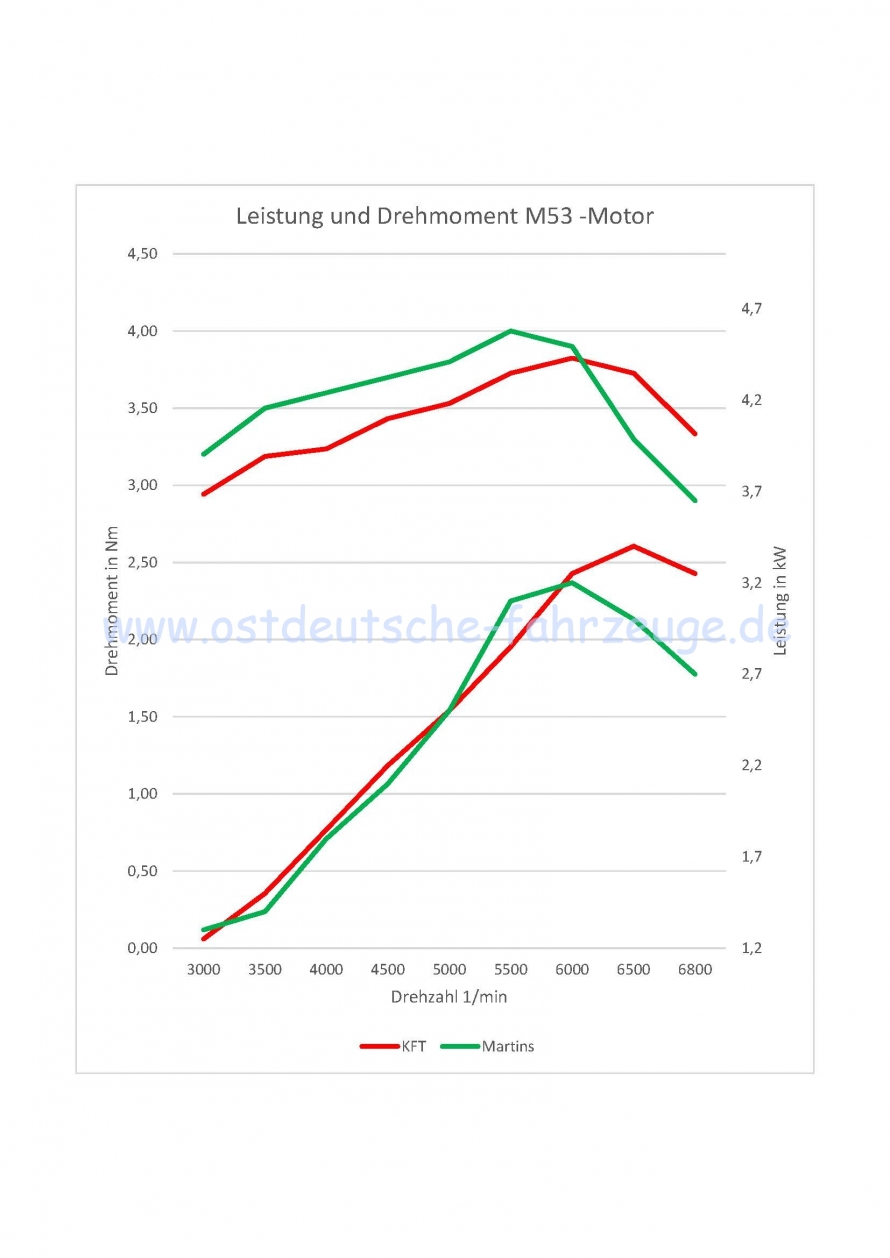

In Suhl habe ich mich mal bei den Tuningheinis eingereiht und habe meine Gute auf dem Dyno gehabt. Ich habe mal die Werte der KFT mit meinen verglichen und lade euch dazu die Grafik hoch. Unter Teil ist die Leistung, oben das Moment.
Da ich immer mit dem 16,5 er NKJ fahre habe ich wie erwartet ein besseres Drehmoment. Obenrum flaut sie dann etwas ab. Leistungsmäßig liege ich auch etwas unter der KFT. Drehmoment 0,2 Nm mehr und Leistung 0,2 PS weniger.
Man muss sagen, das mein Schliff nicht neu ist. Schätzungsweise 10000 km. Zudem ist die TGL-Prüfnorm nicht bekannt und es gibt sicher Abweichungen und Änderung bzgl. der DIN.
