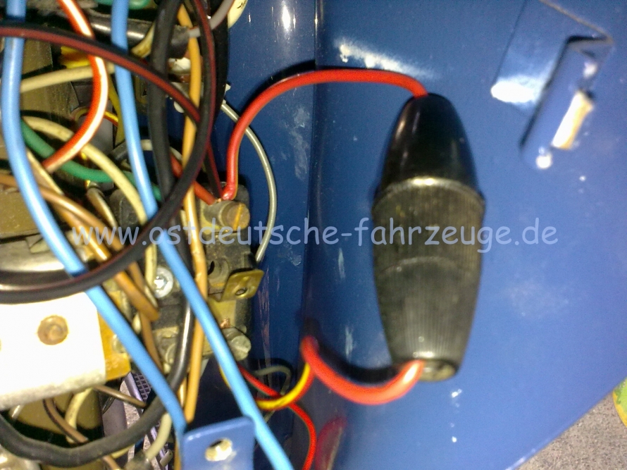

Zweiter Akt war, das ich so eine Schraubhülse für die Verbrauchersicherung verbauen musste. Die Feder auf dem Klemmbrett macht einen sehr schlaffen Eindruck und hält die Sicherung einfach nicht ordentlich. Dadurch läd es die Batterie schlecht da ein Kontakt nur kurz da ist und durch das nur Halbkontakthabende Verhalten, die Ladeleistung flöten geht. Darum erstmal die Übergangslösung. Ich werde mit aus Federstahl eine neue Halterung bauen..
Morgen werde ich den Schlauch einkleben und die Zündspule verbauen, dann gehts wieder auf die Piste. Der Termin für Berlin steht noch nicht so ganz. Aber vielleicht sieht man sich in der Hauptstadt der DDR

- So werde ich den Schlauch verbauen... ähnlich wie dann beim 16N1
- 21042013052.jpg (524.05 KiB) 12314 mal betrachtet
- Die Übergangslösung ;-)
- 21042013055.jpg (459.97 KiB) 12314 mal betrachtet

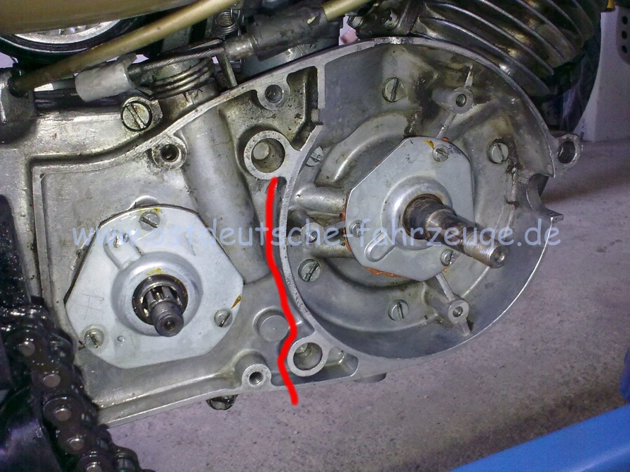

Re: Fahrzeugvorstellung meiner KR 51 , BJ 3/64
Sicher nur ein kleiner Teil, vorallem müsste der Sprit/Öl dazu nach oben laufen/gezogen werden, da die Bohrung für den Ablauf ein Stück tiefer liegt.
Das Meiste gelangt an der Unterkante des Gehäuses nach drüben, da ist immer ein kleiner Spalt, da keine Dichtung verbaut ist. Etwas sog und Kavitation reichen schon um in 2 Jahren eine kleine Öllache zu schaffen

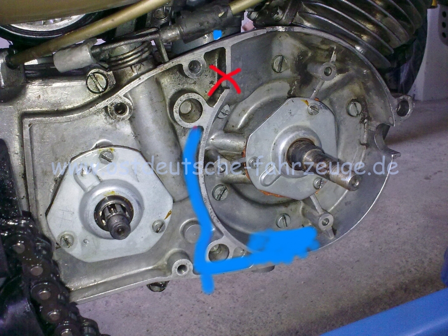

Plasteknubbel??? So wie ihr es seht, fahr ich auch... (also mit Ritzel und Lima, versteht sich)
Also oben über die schon für die Leerlaufkontrolle vorgesehene Aussparung kommt der Sprit nicht herein.
Ich habe nochmal mit Blau eingezeichnet wie der überschüssige Tupfsprit in die Lima "wandert" bzw. "Kriecht".
Mit einem Schlauch hat man außerdem noch den Vorteil, das es schön nach unten wegläuft und sich nicht am kompletten Motor sammelt.
Das ist halt so ne Sache die bei der Schwalbe echt doof gemacht ist. Manchmal Tupft man zu wenig, machmal zu viel, da man nicht sieht, wann er überläuft..
Es ist ja auch nicht so das nach einer Fahr die Lima unter Sprit steht.., aber innerhalb einer Saison reicht es schon für eine klebrige Pfütze. Da das Öl sich sammelt und durch die Spalten hinkriecht. Der Sog des Lüfterrades verstärkt das eventuell noch.

Da wo das rote Kreuz ist, kommt so´n Gummi/Plaste-stöpsel rein. Ich könnte mir vorstellen das das Kettenfett in Verbindung mit dem Sprit etwas verdünnt und durch den Antrieb eine gewisse Schleuderwirkung entsteht. Natürlich kriecht auch unten was durch. Ganz trocken bekommt man es selten...allerdings sind Pfützen bei mir noch nicht aufgetreten. Es sei den der Deckel mit dem Simmerring ist nicht ganz plan. Aber du meintest ja es riecht sehr nach Sprit.
Das überschüssige Benzin kontrolliert ablaufen zu lassen, mittels Hülse oder Schlauch erscheint mir am sinnvollsten.

Eben fruity. Genau diesen Unterschied sehe ich auch nicht! (Vielleicht las sich das oben nicht so herraus für dich)
Da werde ich mir einen Gummipopel reinbauen in die Öffnung.

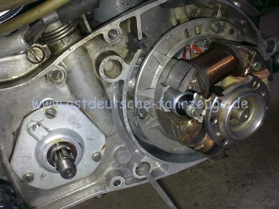

Soo. Oben habe ich einen Gummistöpsel gebaut und einen PE-HD -Schlauch oder ehr leicht flexibles Rohr verlegt. Wenn man will, kann man darüber sogar den Sprit ablassen. XD
Nun sollte sich kein Siff mehr unten am Motor sammeln und in die Lima wandern. So ein Rohr findet man in so Pumpflaschen, (Badreiniger, Fensterputz etc.) In der Regel PE-HD oder PVC. Ist Benzinfest. Also absolut ausreichend für den Anwendungsfall!

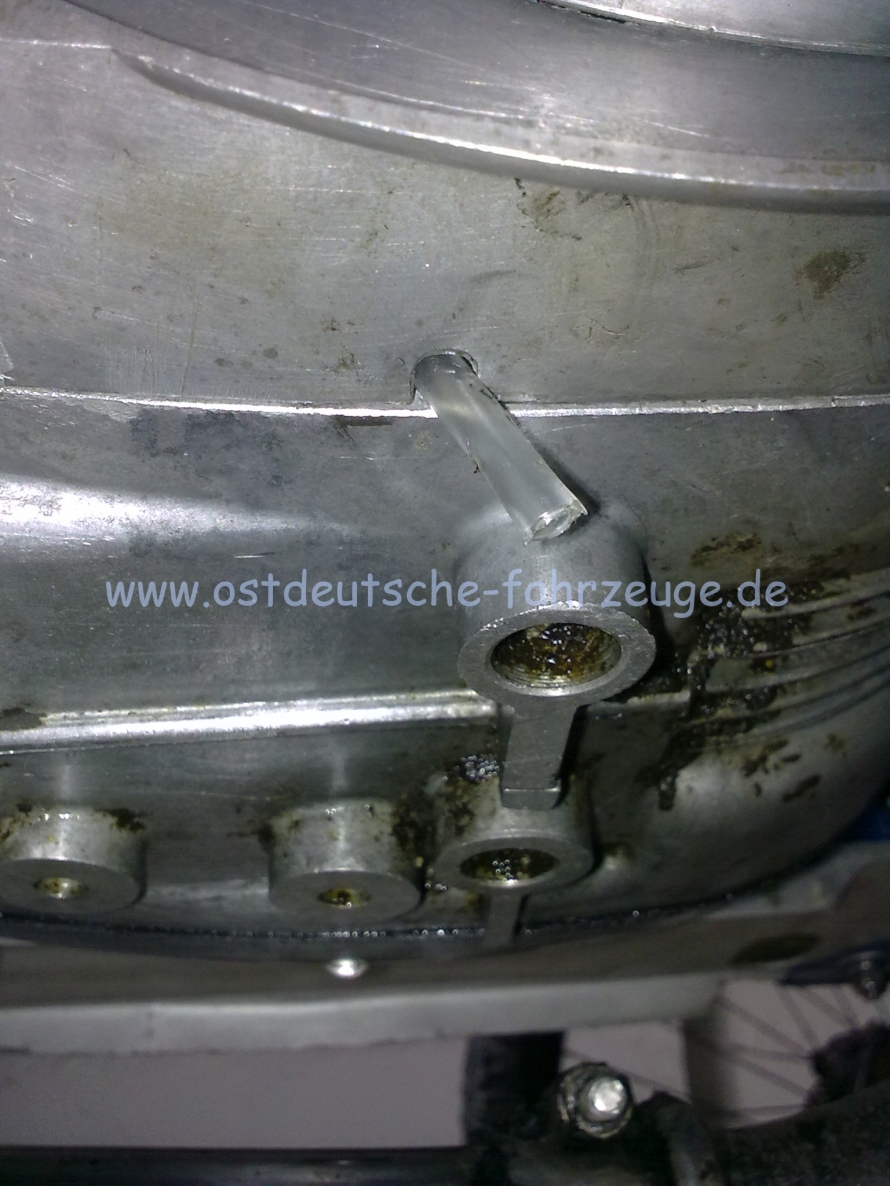

- Das Röhrchen habe ich mit einem Hämmerchen ca. 20mm in die Bohrung gekloppt. Ohne kleben dicht.
- 22042013058.jpg (482.59 KiB) 12281 mal betrachtet
- Unterseite. Überschüssiges Zeugs aus der Vergasersiffgrube kann nun direkt nach unten ins Freie.
- 22042013060.jpg (625.07 KiB) 12281 mal betrachtet
