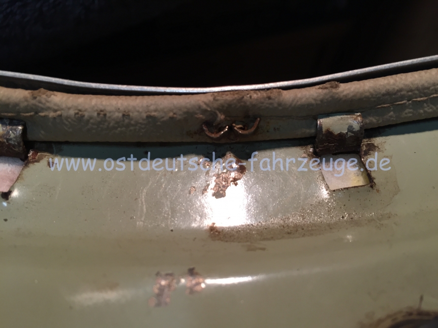

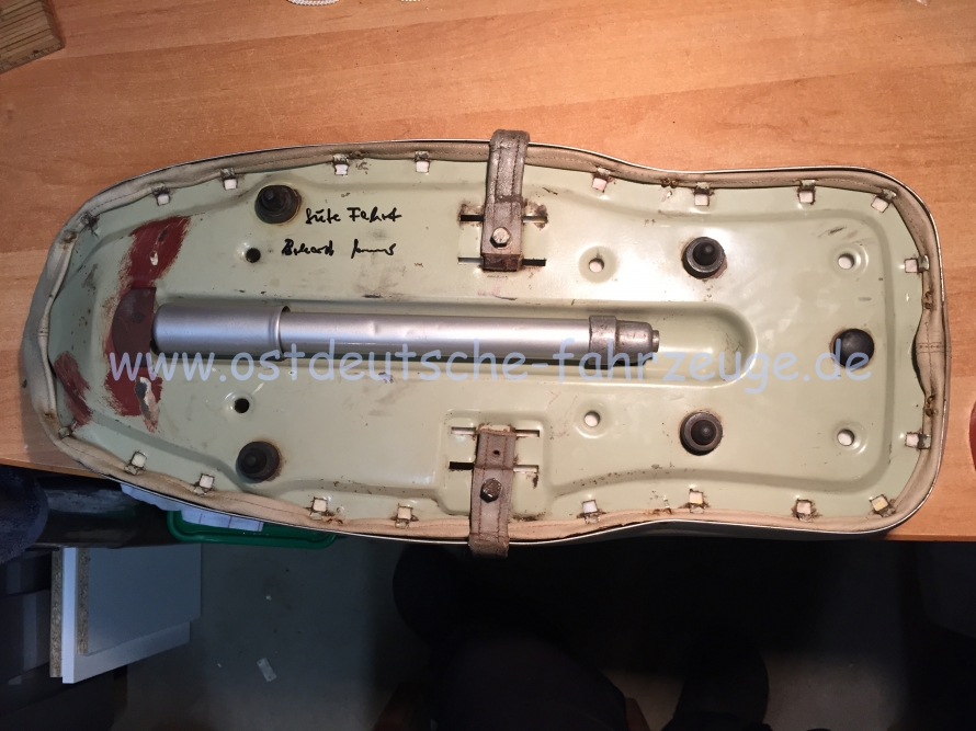

Ist auch eine goldrichtige Entscheidung! Wenn der Keks zusammenbröselt leidet der Bezug, durch starken Faltenwurf und Knicken. Gerade bei deinem tadellosen Bezug wäre das Schade. Die Niete bekommst du beim Sattler um die Ecke. Meiner hat auch welche zum Schrauben, wo eine kleine M3 Mutter draufkommt. Finde ich ganz Praktisch, da die neunen Niete zum spreizen nix taugten...
Ja, Martin, schau Dir mal noch die Bilder an, die ich gerade noch ergänzt habe. Da hätte die neue Saison ganz schöne Schmerzen im Hintern erzeugt.
Guter Tipp mit den Schraubnieten, ich werde mal bei einem Sattler vorbeischauen. Danke!

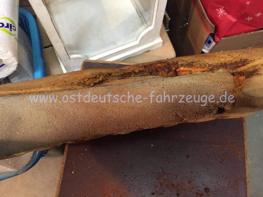

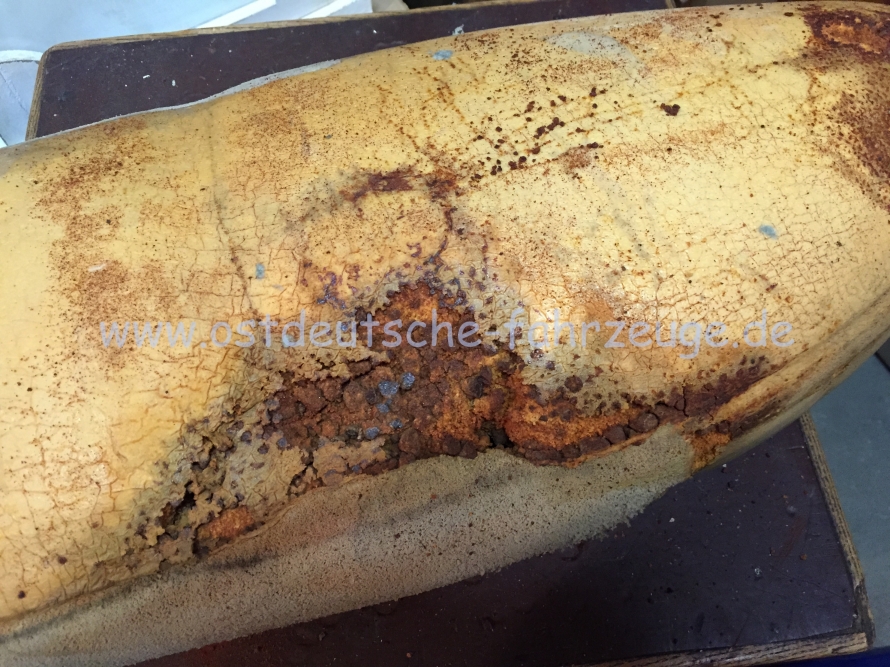

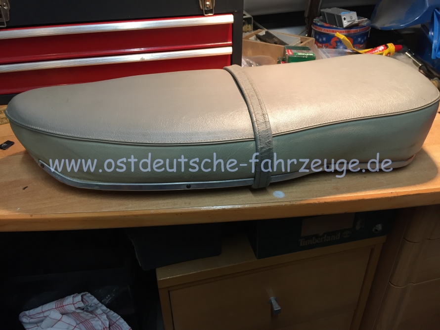

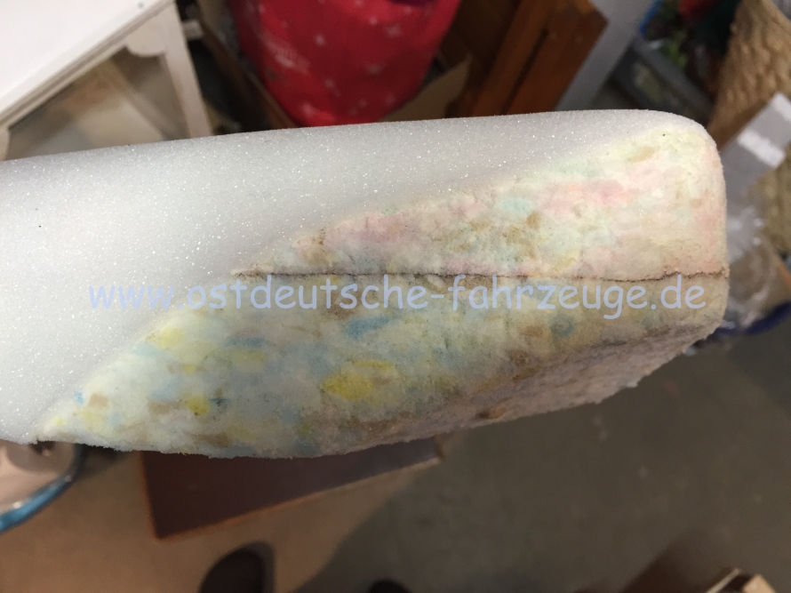

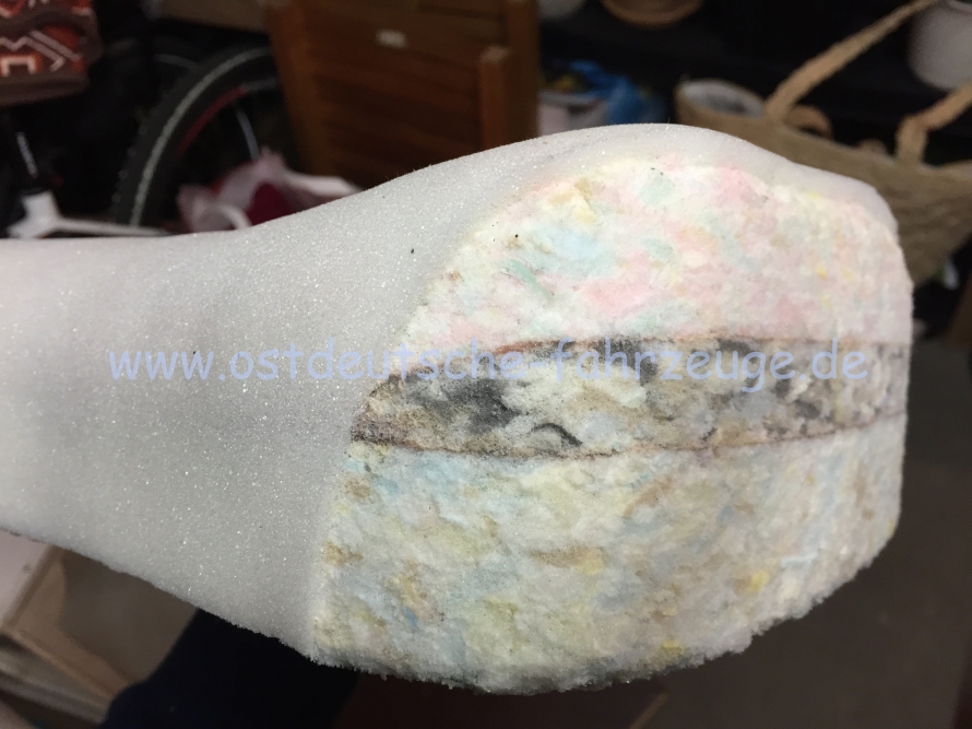

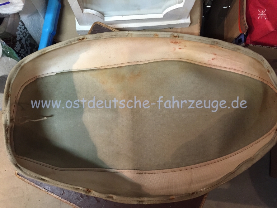

Wie Martin so schön sagt, der Keks bröselt zusammen (ich habe lieber nicht dran gerochen
Der Bezug ist noch wirklich gut in Schuss:

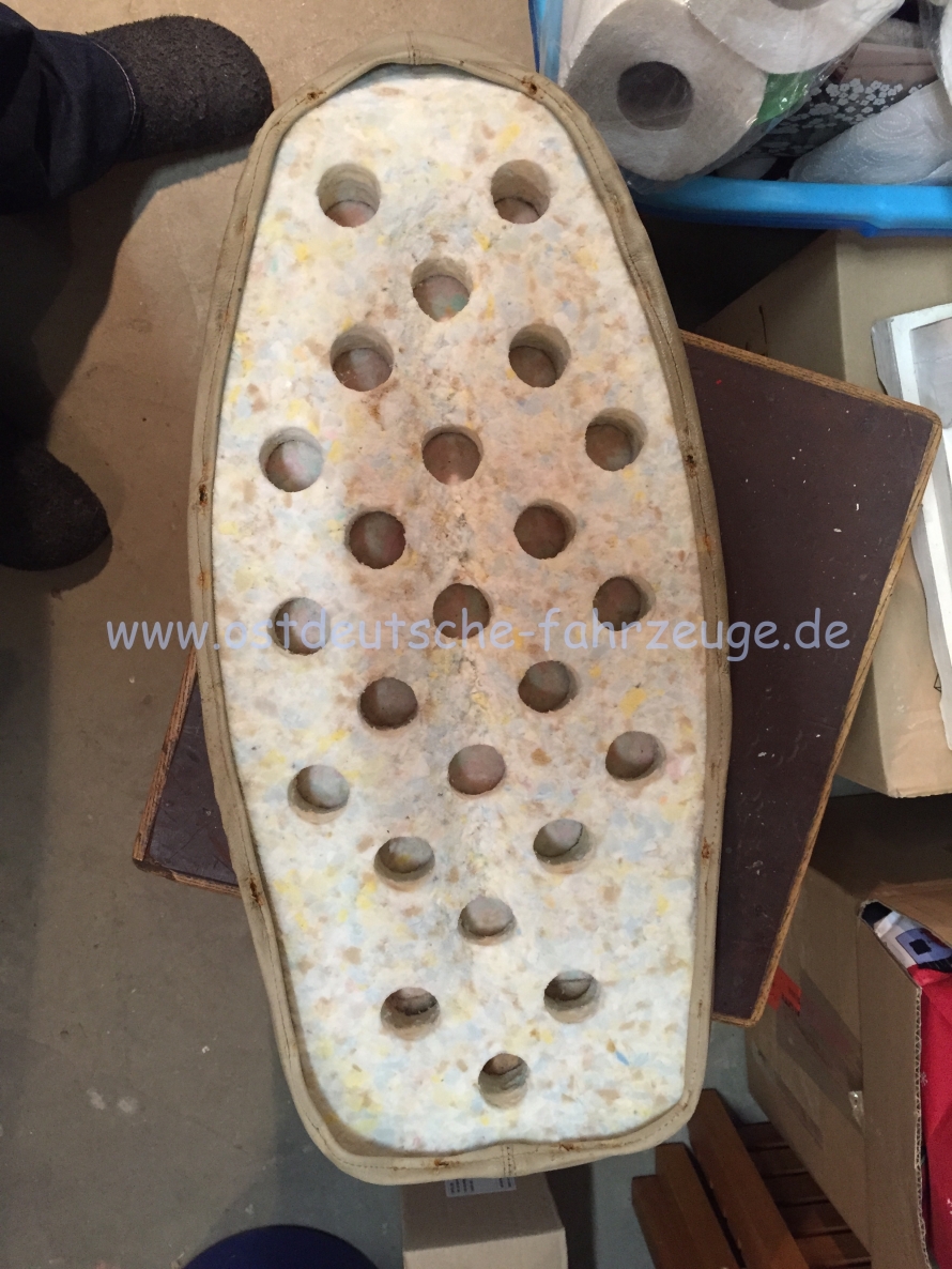

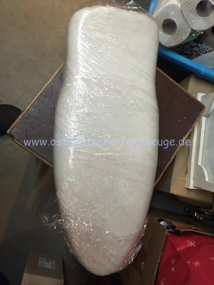

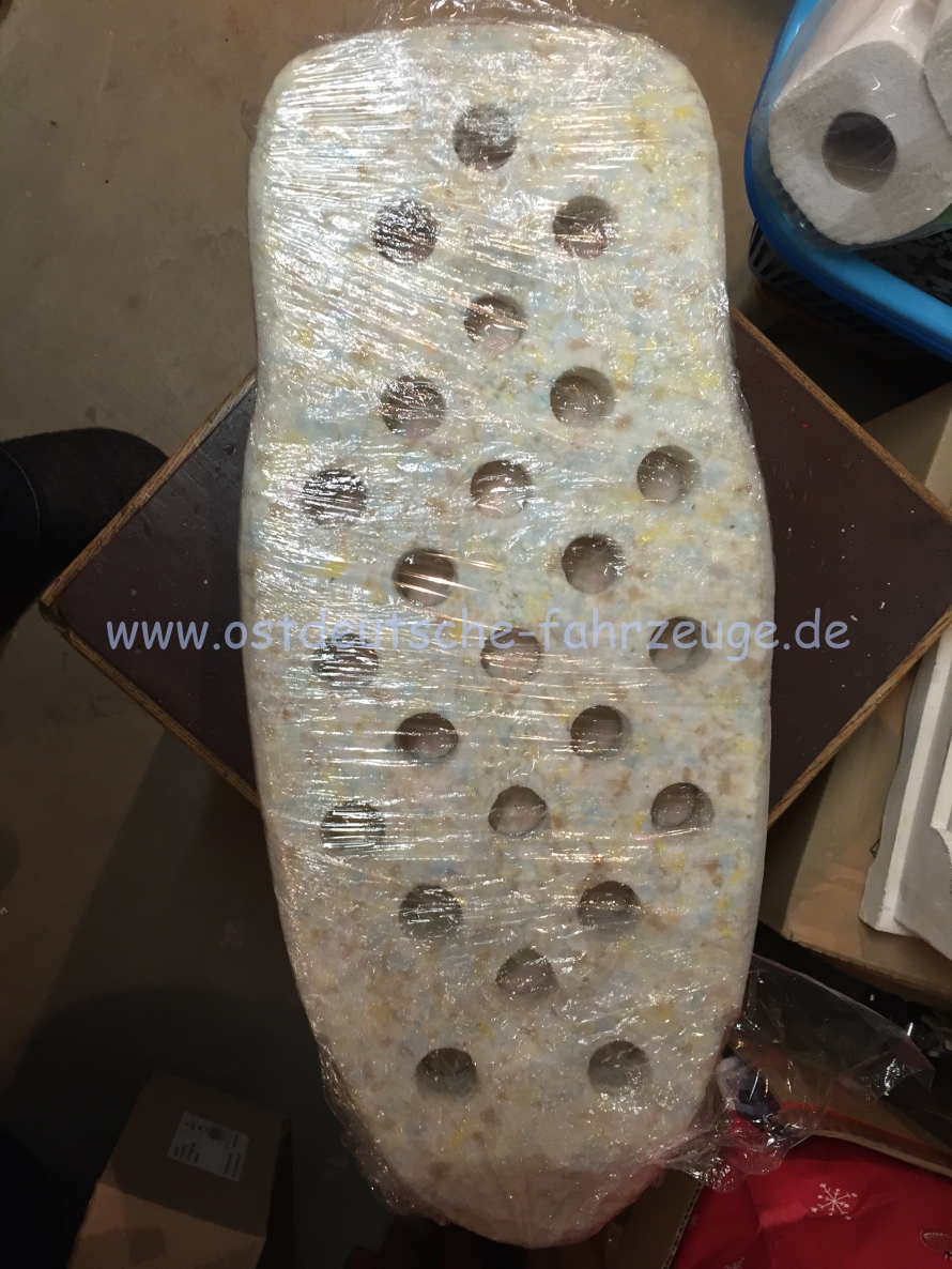

Der neue Kern von Sitz-und-Sattel:
(der Herr Bösener hat mir extra für noch besseren Sitzkomfort eine zusätzliche Lage Schaumstoff über den Sitzkern geklebt)
Er passt wirklich einwandfrei in den Bezug:
Ich habe als nächsten Schritt ein paar Stellen des Bleches an der Innenseite mit Owatrolöl behandelt und nun muss das noch ein paar Tage schön einziehen. Danach werde ich die Sitzbank wieder zusammenbauen und die Dokumentation fortführen.
Falls du den Tipp noch nicht kennst. Wenn du den Bezug dann wieder festklemmst kannst du ein Brett auf den Sitz legen und den Kern samt aufgelegten Bezug mit zwei Schraubzwingen und dem Blech verspannen.Geht super.
Den Tipp kannte ich noch nicht, Danke! Damit dürfte die Fummelei um einiges einfacher werden.
So, weiter gehts mit der Fertigstellung!
Ich habe alles wieder zusammengebaut und den Bezug wieder über die Kante gespannt und mit den Nasen festgedrückt. Danach habe ich mir 8 schöne alte Nieten aus meinem Fundus ausgesucht und diese zusammen mit der Aluleiste eingesetzt. Mit einer kleinen Rundzange habe ich diese dann auf der Innenseite wieder aufgebogen und nun schaut es fast wieder so aus, wie es original war.
Die Sitzbank ist jetzt wieder schön hart und ich freue mich schon darauf, im März nach dem Auswintern des KR die Sitzbank anzubauen und den Sitzkomfort zu testen!

Der Bezug ist echt noch super erhalten!

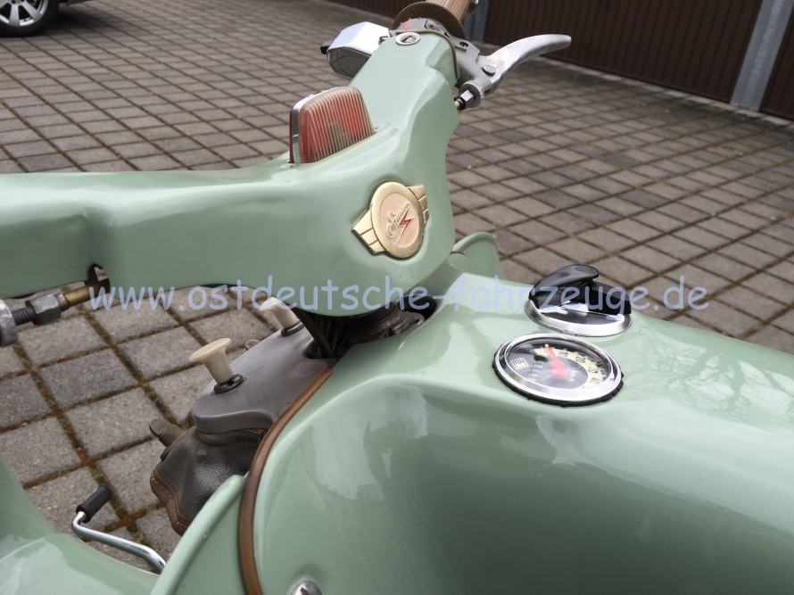

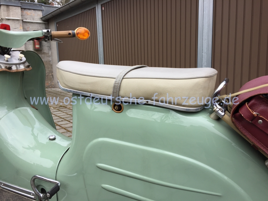

So, heute habe ich das schöne Wetter genutzt und meinen KR aus dem Winterschlaf geholt. Er ist sofort angesprungen und schnurrt wieder wie ein Kätzchen. Morgen bekomme ich das neue Schild. Natürlich hat er als erstes seine Sitzbank zurückbekommen. Ich muss sagen, dass sich der neue Sitzkern fantastisch sitzt! Er ist richtig fest und bequem!! Danach habe ich noch ein Lenkerblech mit dem richtigen Emblem für meine Rahmennummer angebracht. Das Blech mit dem emaillierten Emblem wandert diese Saison mal ins Regal.

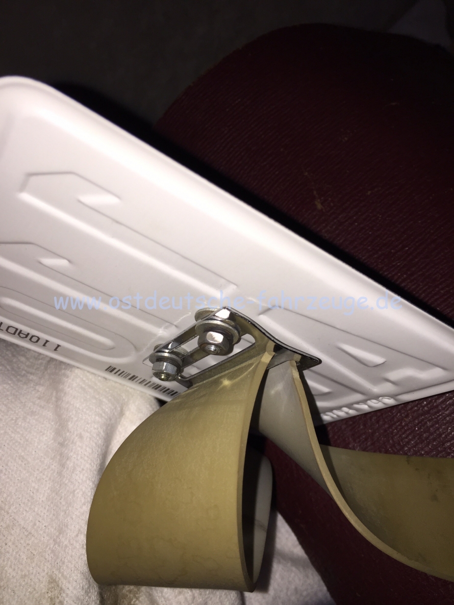

Heute gabs das Versicherungsschildchen und ich habe mir dafür endlich mal eine Halterung fürs Gepäckspannbänder gebaut (ich glaube, Martin hat da was Ähnliches).
