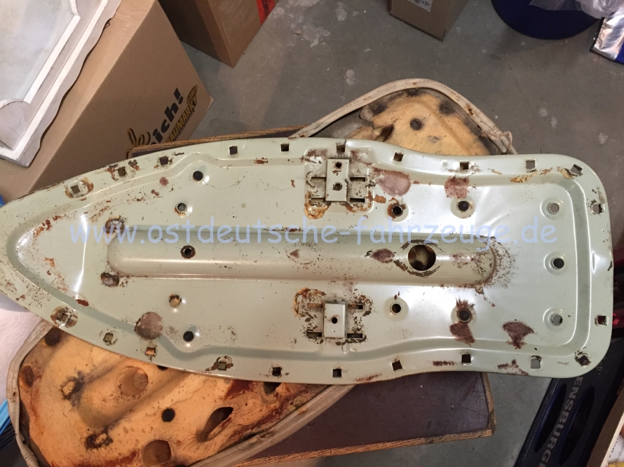

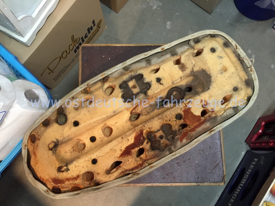

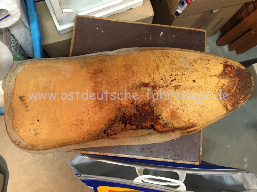

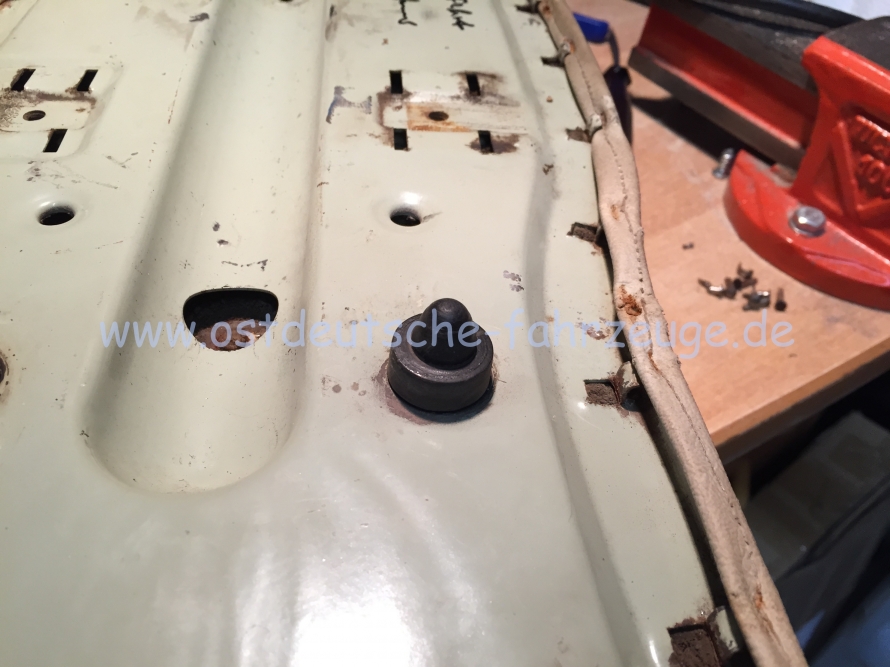

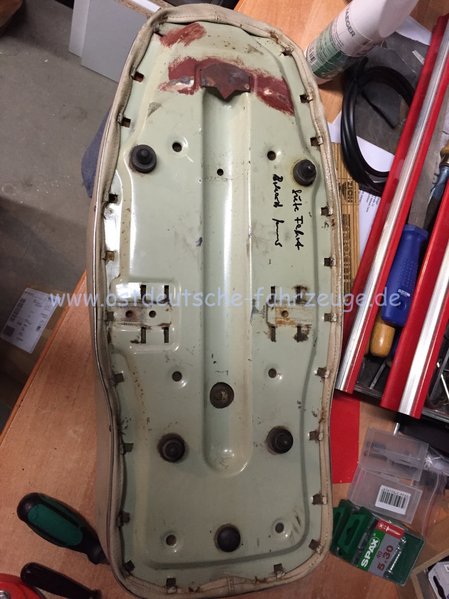

Ich habe angefangen meiner Sitzbank ein neues Polster zu verpassen. Das originale, 50 Jahre alte Polster hat nun doch nicht mehr den Komfort, den man sich wünscht und ich habe deutlich gemerkt, wie das Polster unter dem Bezug zerbröselt.
Hier noch mal die Ausgangssituation:
Ich habe die Nasen vorsichtig etwas aufgebogen, damit der Bezug durch passt:
danach habe ich die Nieten rausgemacht....die werde ich wohl ersetzen müssen:
Nun konnte ich alles zerlegen und meine Vermutung zum Zustand des Sitzkerns hat sich bestätigt:
