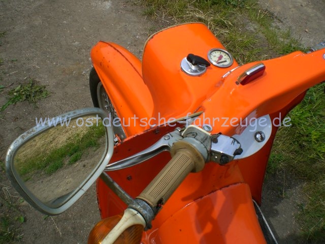

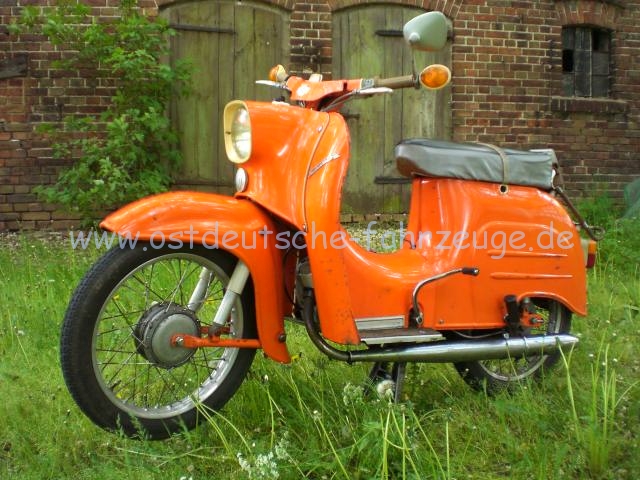

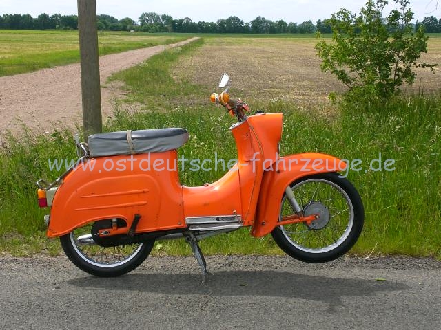

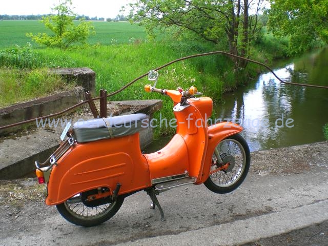

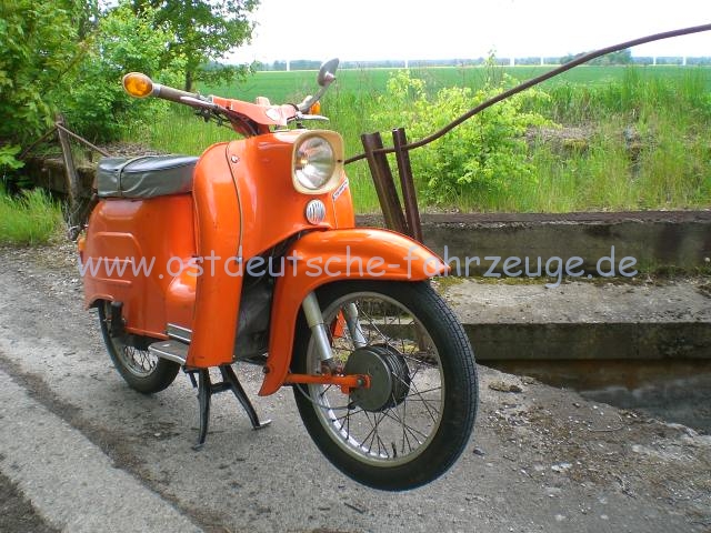

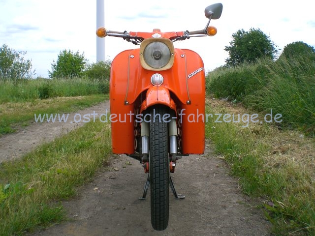

Hey Toni, Nummer ist geätzt.
Dieses Wochenende gab es weitere Probe und Einstellrunden.
Kleine Restarbeiten sind notwendig und noch etwas Deko. 50km kamen aber schon zusammen

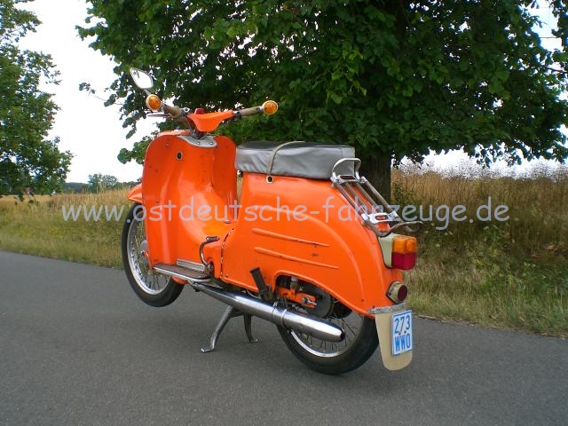

Re: Schwalbe in Orange Bj 65

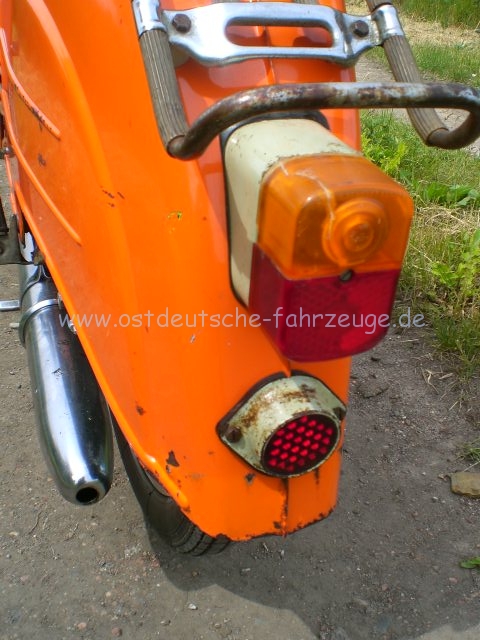

Steffen, die Bilder gefallen mir sehr gut! Die Schwalbe sieht einigermaßen aus - ohne Lappen am Heck.
Würdest Du das bitte noch ändern?!
Sehr, sehr schöner KR und echt gelungene Bilder!

Danke für das Lob.
Schmutzlappen ist natürlich Pflicht...ich suche noch...

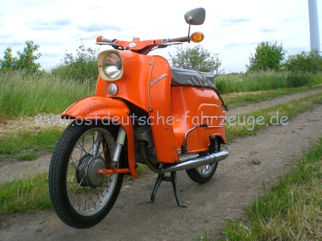

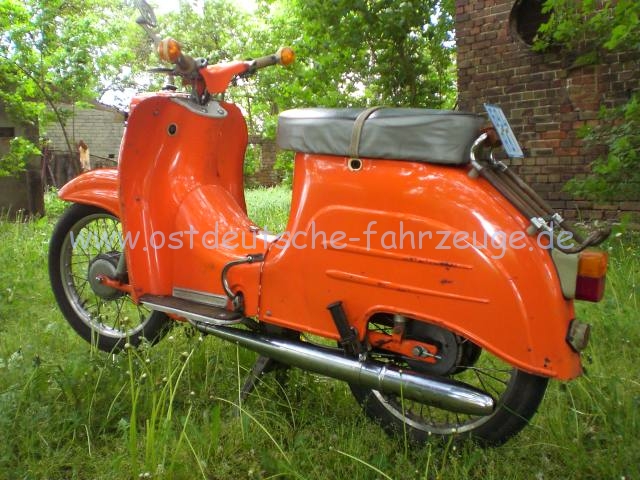

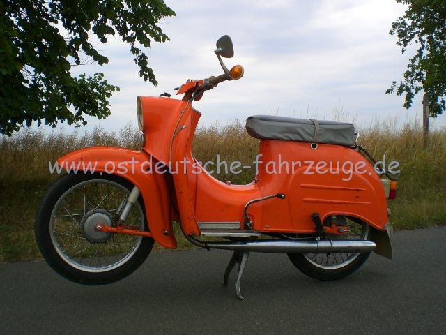

Nachdem die NEUE Bezinhahndichtung völlig zu quoll und kaum Kraftstoff durchließ, wurde sie durch eine ca.30 Jahre alte Dichtung ersetzt. Spritfluss top. Und jetzt springt der Roller auch auf Schlag an und hält ein niedriges Standgas. Es wurde noch poliert, mit Owatrol sämtliche Kratzer versiegelt und die Reifen gereinigt. Bis auf Abziehbild, Gepäckspannband und Spritzschutz ist der KR fertig.

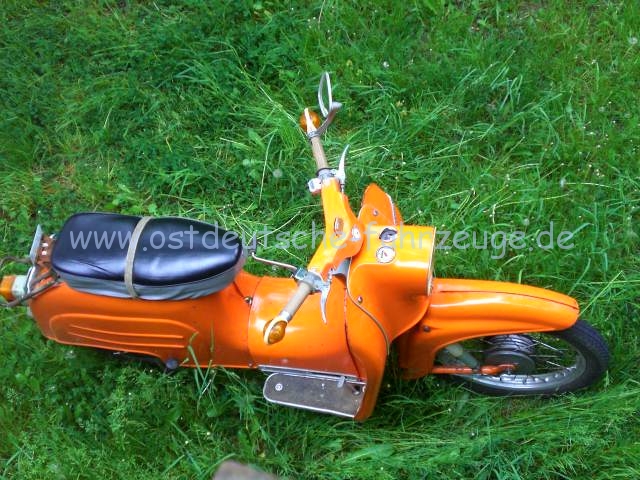

Die Schwalbe ist nun zugelassen und natürlich haben sich noch Sachen ergeben die zu machen sind. Der Tank war ja gebraucht und auch schon mal geschweisst. genau dort an der Naht der oberen Lasche ist er wieder undicht. Volltanken geht also gerade nicht. Der original verbaute ist ebenfalls an der Lasche gerissen, zudem stark verrostet. Könnte man schweissen...Man kann aber auch´n neuen einbauen...
Der Ring vom Kettenkasten nervt durch extremes geklapper. Es ist die Ausführung zum stecken ohne Gummistöpsel. Er sitzt einfach zu lose. Da habe ich noch keine wirkliche Alternative. Der mit den Stöpseln wäre ja zu neu....Frevel, oder?
Der Motor läuft gut. Mitlerweile mit 1:50. Der Tacho zählt. Die Nadel schlägt aus wann ihr gerade danach ist und zeigt zu wenig an. Ich denke da ist die Feder zu sehr gespannt. Der Spritzlappen ist ein Eigenbau auf Basis des Halters der verbaut war kombiniert mit den beigen Resten eines Linoleum Imitates. Vielleicht findet sich da noch was besseres aber als Kennzeichenhalter erstmal eine ne vertretbare Lösung.
