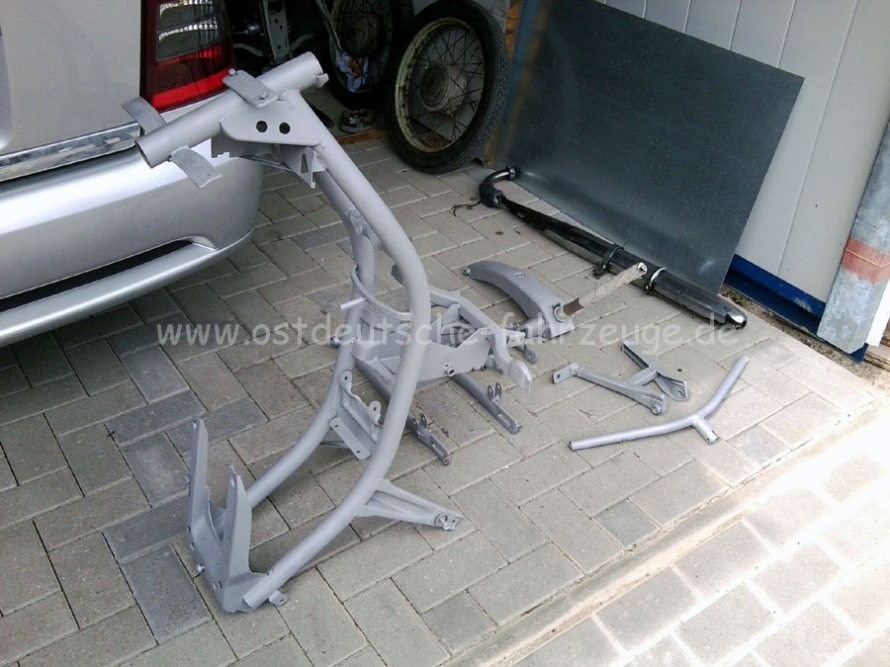

So, endlich hat es mit dem Strahlen geklappt!
Wochenende wird also grundiert und Rahmenteile bekommen ihre Farbe.
Es hat nur einen Tag gedauert und wurde mit recht feinem Strahlgut gemacht.

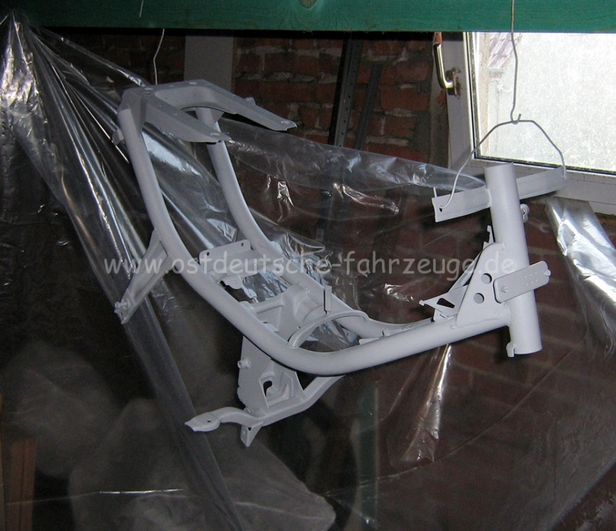

Klar, ich würde lieber Moped fahren, aber das Projekt macht sich nicht alleine.
Heute deshalb nur ne kleine Runde gedreht und dann erstmal den Rahmen, so gut es mit meinen Mitteln geht, grundiert.
Morgen geh ich nochmal über die verpassten Stellen.

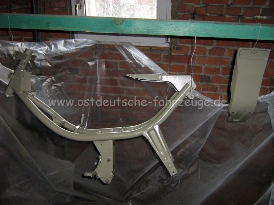

Rahmen und hinteres Schutzblech haben die erste Schicht bekommen.
Am Rahmen hab ich noch nicht alles erwischt, aber da werde ich den mal kopfüber aufhängen.
Klarlack soll dann auch noch drauf.So ist mir das etwas zu matt.
Verwendet hab ich Dosenlack von Doccolor.

da mein Rahmen auch stark koorodiert ist, meine Frage hatten Rahmen und Sitzbankblech die gleiche Farbe.
Wenn ja, wie heißt der Farbton bzw. gibt es dazu ein vergleichbare RAL Farbe.
@ Toni
hast Du 1K oder 2K Lack genommen ???
@ Toni
Re: 64er Schwalbe-"Projekt 6263"
Schau doch mal bei unserer lieben MUTTI Im 6. oder 7. Beitrag vom Doc sieht man Farben für die Rahmen.
Matze, das Sitzbankblech ist meist in einer anderen Farbe gewesen.Ich kenne die in einem hellen grau, fast wie tundragrau.
Sitzbankbleche in Rahmenfarbe kenne ich bisher noch keine.
Für den Rahmen hab ich Dosenlack vom Doc genommen, den man seinen Angaben zu folge, mit 2K Klarlack überlackieren kann.
Die Karosse soll mit 2K von Grundierung bis Klarlack gemacht werden.
