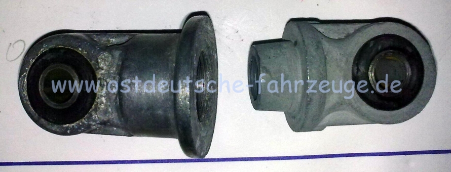

Soo. Nun bin ich mal über Ostern wieder in der thüringer Heimat. Zeit habe ich leider nicht viel. Geburtstage und das ganz Prozedere.
Die Hülsen werden durch das Fehlen einer Schraubenfeder verklebt an den beiden Augen. Irgendwie schrauben oder so, wäre nicht möglich, denn optisch soll ein Reibungsdämpfer sein
Ich wollte mirs leicht machen und habe zum reinigen mal ein Zitronensäureheißbad vorbereitet. Bei den Hülsen und dem Oberen Auge ist nichts passiert. Das Untere ist blitz blank. Also jede Legierung geht mit dem Alu anders um! Verkleben werde ich die Sache dann nächste Woche, da der Kleber dazu noch in Karl-Marx-Stadt rumkullert.

- Säurewirkung
- 28032013020.jpg (217.38 KiB) 4367 mal betrachtet
