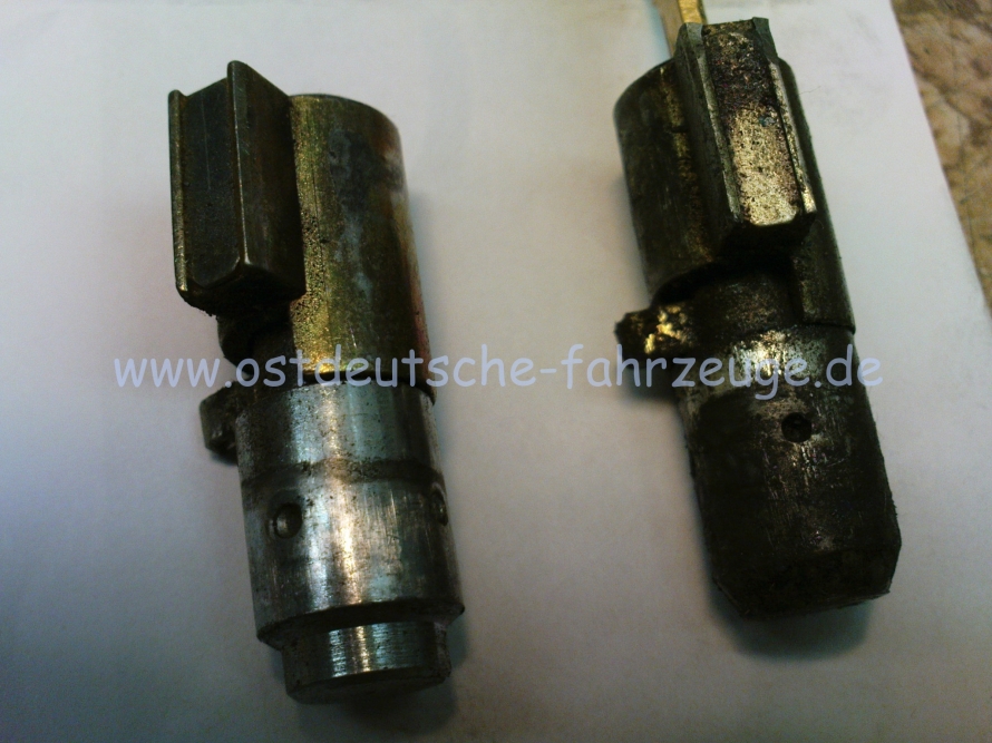

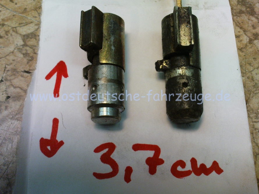

Könnten mal ein paar andere Schwalbebesitzer ein Bild vom Sitzbankschloss bzw ein paar Maße nennen. Ich habe nachgeschaut, ich kann nicht abschließen weil der Zylinder zu kurz ist bzw. der Rahmen mit dem Schlitz an dieser Stelle zu breit.

Hie mal Bilder vom Sitzbankschloss. Welche Maße brauchst du?

Hallo Matze,

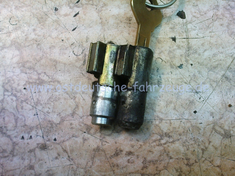

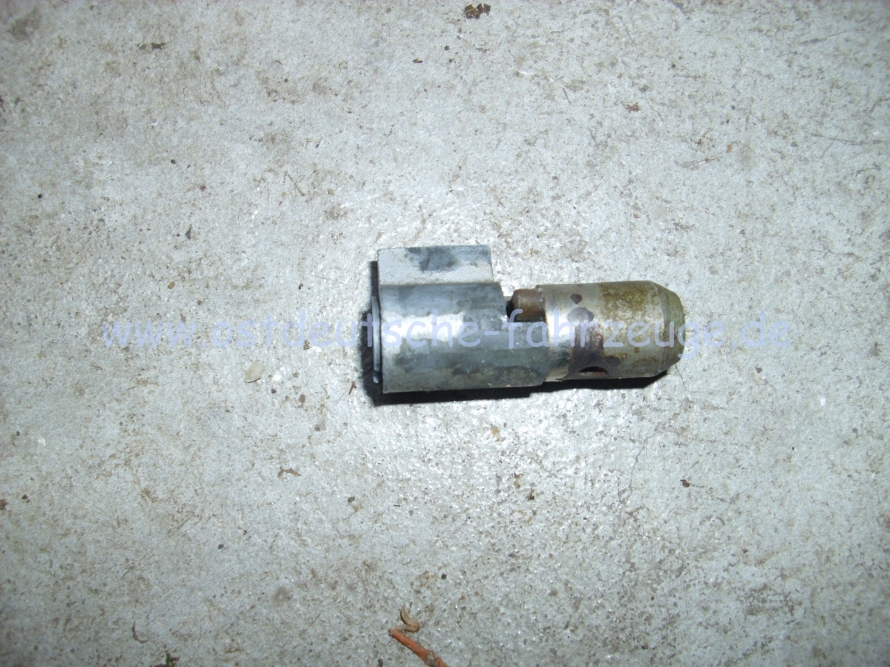

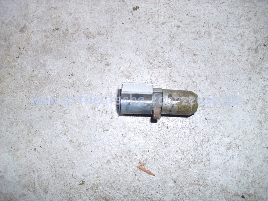

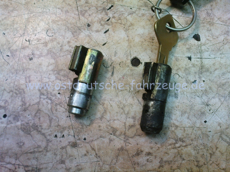

hier kommen mal meine versprochenen Bilder. Das eine Schloss ist von der Nachbau-Firma mit den drei Buchstaben, das andere Schloss kommt aus einer 65er Schwalbe. Beide Schlösser lassen sich ohne Probleme tauschen und sind beide 3,7 cm lang. Kann es sein, dass an Deiner Sitzbank die Aufnahme für das Schloss falsch montiert ist?

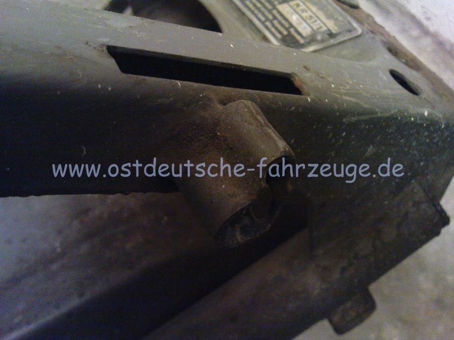

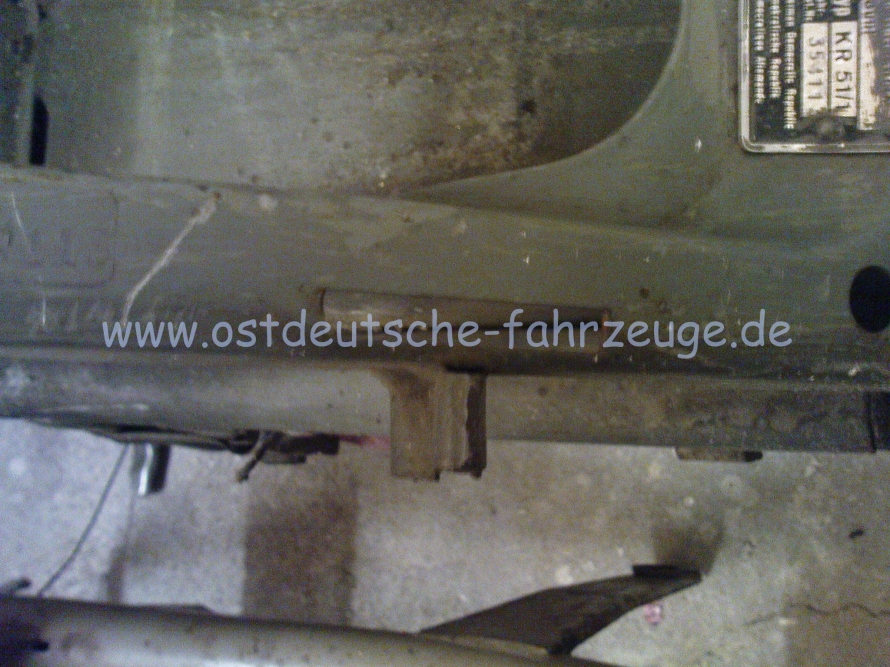

Ein 68er Rahmen im Bereich des Sitzbank-Schlosses.
Die Schlösser im Vergleich. Links Nachbau, rechts das Original. Beide passen gut in den 68er Rahmen.
Gleiche Länge, gleiche Dicke!
Unten sieht der Nachbau (links) etwas anders aus.
Länge bei beiden Schlössern exakt 3,7 cm

Danke für die Bilder ... ich bin erst morgen wieder in der Werkstatt. Aber jetzt habe ich ja Vergleichswerte.
Es ist mir nicht möglich, das Schloss zu drehen ( selbst wenn die Rücksitzbank hochgeklappt ist) . Der kleine Hebel der sich um die Mittelachse des Zylinders dreht, verkanntet sich schon im dem Rohr im Rahmen.
Es macht den Anschein, dass mein Schlosszylidner ca. 6mm zu kurz ist.

Alles mal vermessen und mit Bildern zeigen! Manchmal sind auch die Metallstege in der Halterung für das Schloss verbogen und verhindern so das Drehen des Arretir-Zapfens.

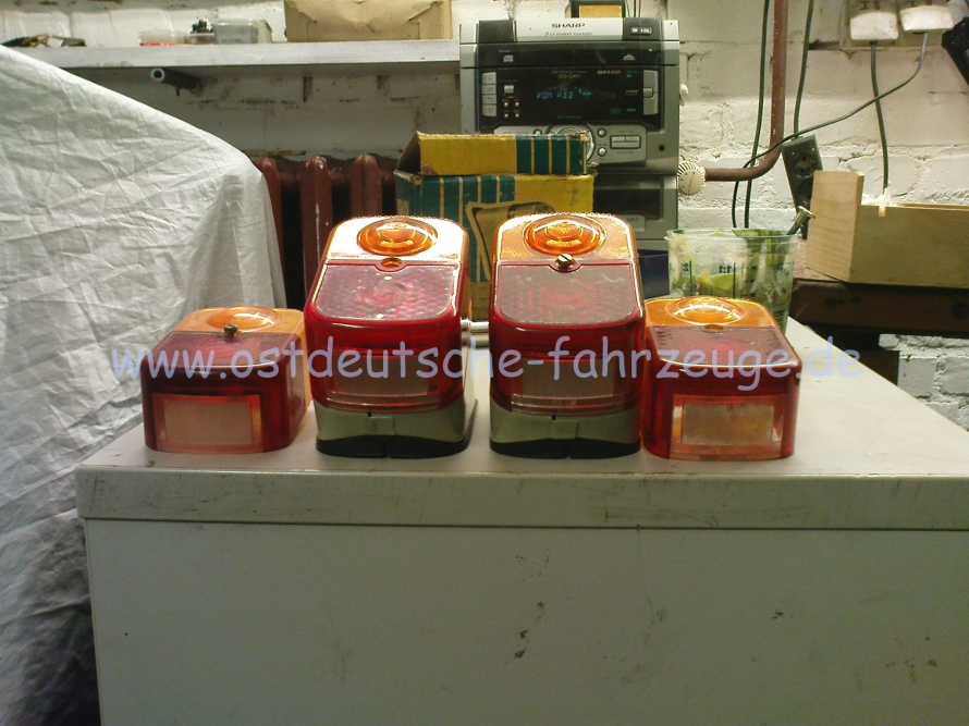

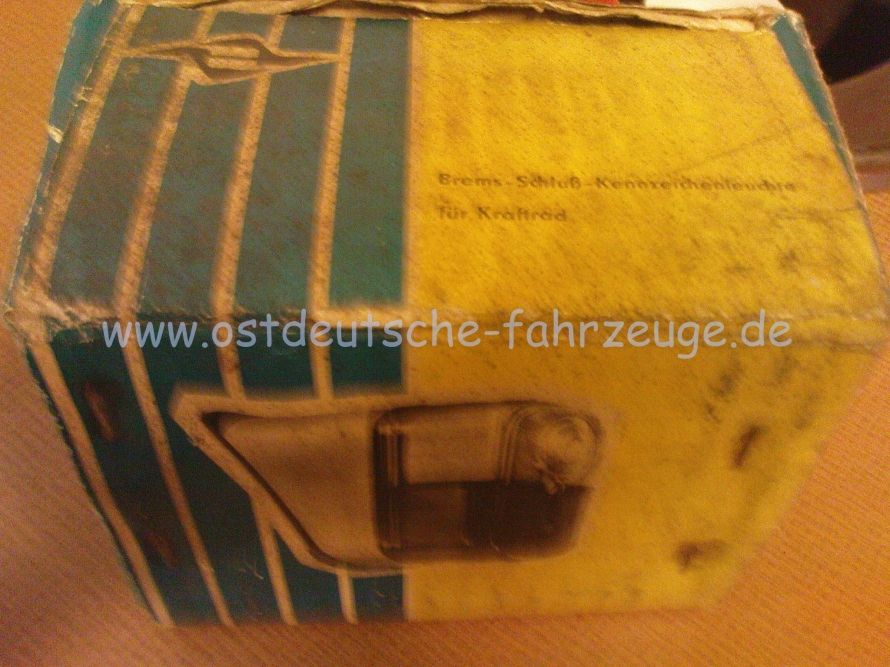

Wir sprachen vor einiger Zeit über die rot/gelben Rücklichter. Ich bleibe dabei - sie hatten alle eine "Kennzeichenbeleuchtung". Auf dem Karton ist diese sogar extra mit aufgeführt. ;)
Re: Schwalbe aus 1.Hand unverbastelt ....
ist da das zweifarbige RueLi mit dabei welches der S-U von mir hat? :-m
Beiträge: 5884
Ja, eins von denen ist es. Die Verpackung auf alle Fälle.

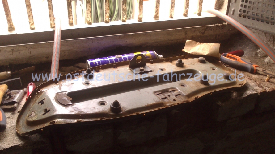

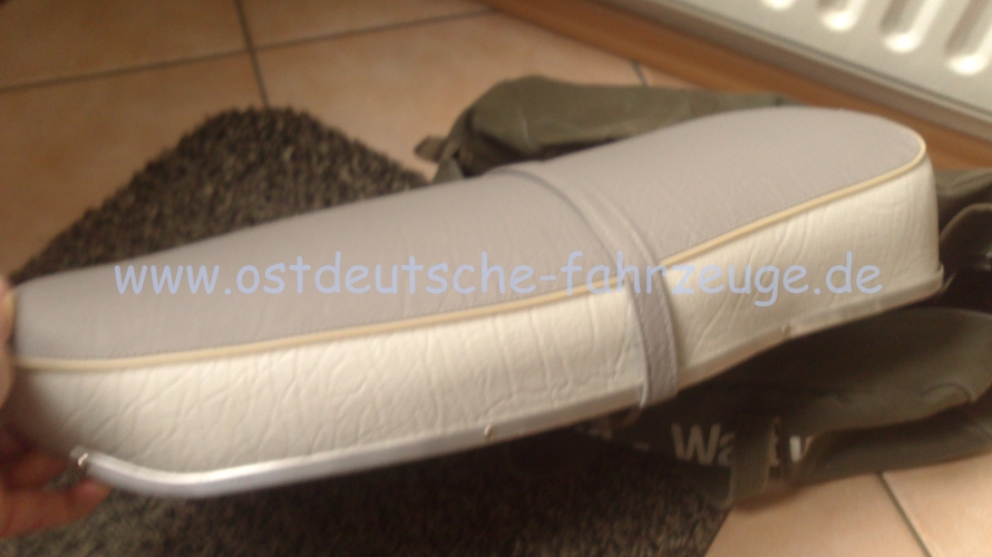

So heute bekam die Schwalbe wieder etwas Originalität zurück.
Sitzbank Blech entrostet, owatrollieisert und neu bezogen.
Den Bezug ha e ich von Sitz und Sattel.

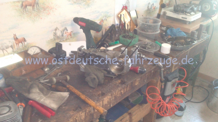

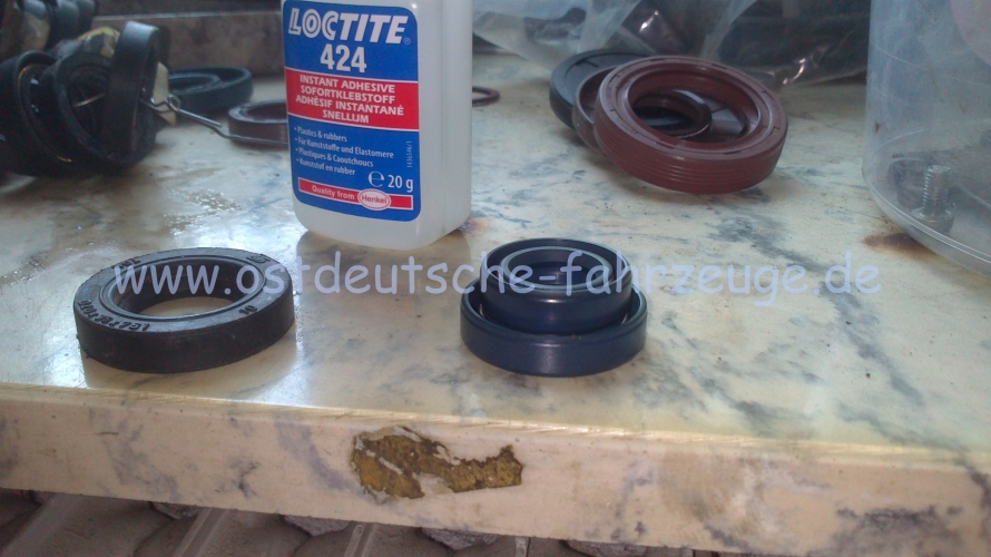

Triebsatz fummeln
Leider sind in den Simmering Sätzen die Handschaltung
Motoren nicht berücksichtigt. Da musste ich etwas
improvisieren
