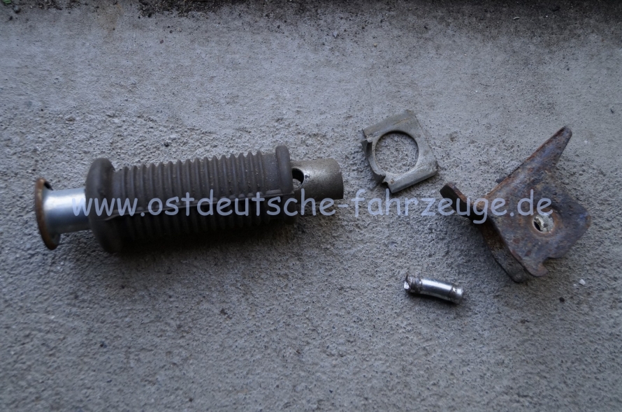

Hallo Ronald,
wenn Du die Gummis wechseln möchtest musst Du die Fußrasten auseinander bauen, also die "Niete" abschleifen oder andersweitig entfernen.
Danach die neuen Gummis drauf machen und alles soweit wieder zusammen bauen, die alten "Nieten" werden nun nicht mehr benötigt.
Im Baumarkt passendes Alu Rundmaterial/Rohr kaufen, entsprechend zurecht sägen umd mit einem Hammer etwas stauchen, fertig.
Re: Fußrastengummis richtig wechseln
Hier mal ein Bild davon wie ich es meinte.
_DSC5759 [1600x1200].JPG (452.34 KiB) 8720 mal betrachtet
