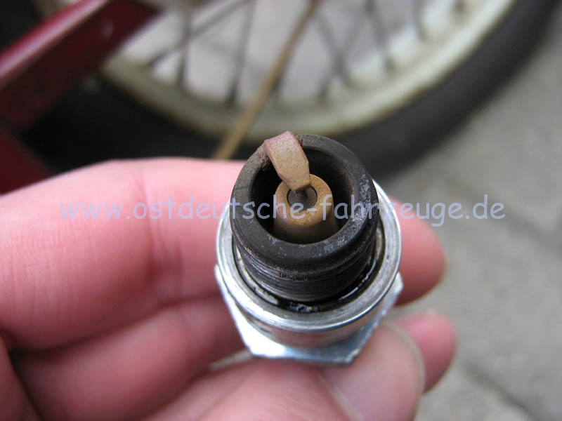

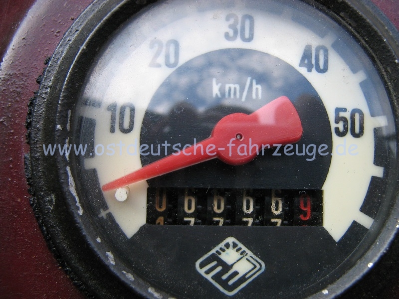

Hier mal das Ergebnis der heutigen Ausfahrt.
Ich habe einen neuen Vergaser verbaut, mit dem der Motor einfach nur traumhaft läuft.
Die Kerze ist eine Iridium.
Die Zündung hab ich neu eingestellt.Sie war komischerweise auf 1,9 v.OT verstellt.
Hab alles wieder auf 2,5 eingestellt.Mal sehen wie er beim nächsten Mal fährt.

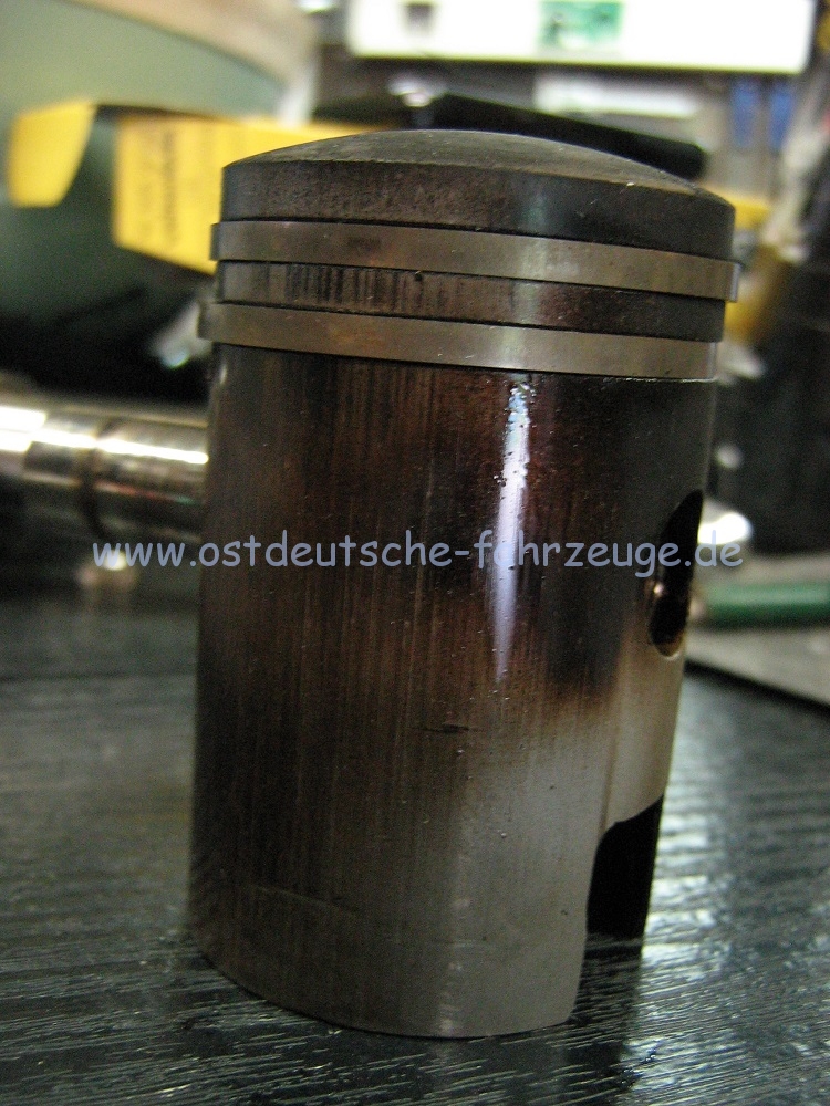

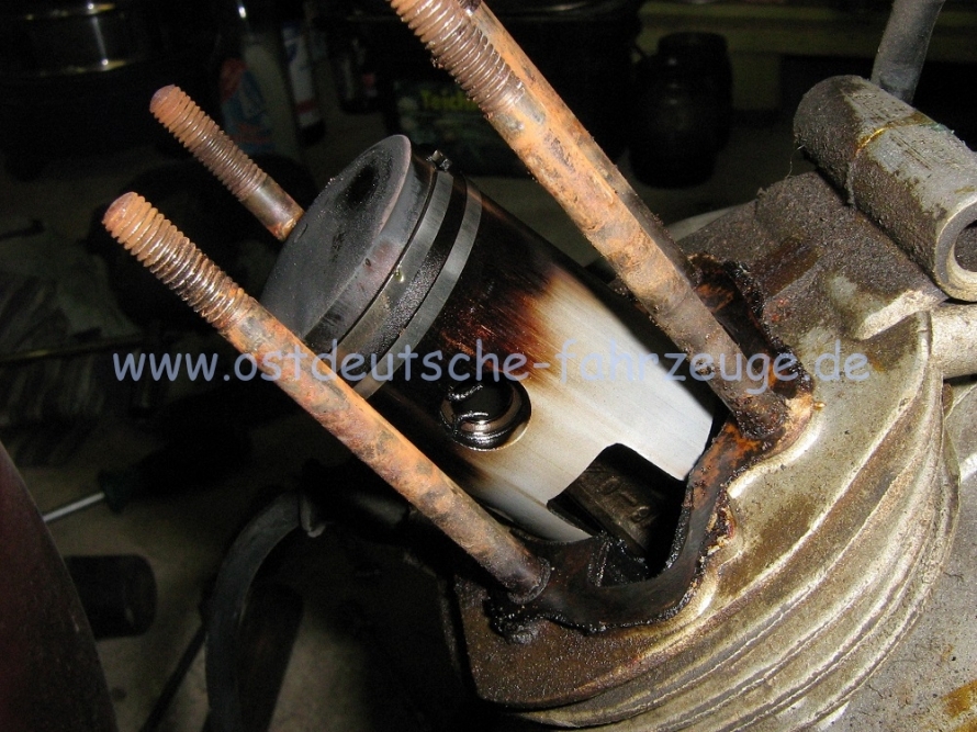

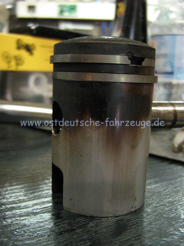

So, da ich in letzter Zeit unzufriedener wurde, was die Leistung des Motors angeht, hab ich heute mal den Zylinder gezogen.
Das war auch die richtige Entscheidung, wenn ich mir den Kolben so angucke.
Das Stoßmaß der Ringe liegt bereits bei 0,8.
Ein Standgas für alle Betriebstemperaturen kann man so ja nicht finden.Die Tachonadel ging auch nur mit Mühe und Gefälle auf 50km/h.
Naja, einmal in den Schrank gegriffen und ne neue Garnitur draufgesteckt.
Die 27km vorhin waren schon ganz OK.Die Kolbenringe scheinen noch etwas in den Auslass zu schnappen.Jedenfalls klirren die manchmal.
Hab am Zylinder nix rumgedremelt...noch nicht.
Bis auf einen Aussetzer gab es keine Probleme, trotz dass ich den manchmal ganz schön gequält hab.
Das Standgas hält er gut und die Gasannahme gefällt mir auch.
Mal sehn was noch kommt.

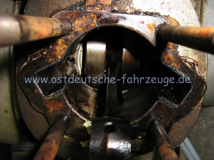

- Oje
- IMG_0153.jpg (476.4 KiB) 7628 mal betrachtet
- alles schwarz
- IMG_0160.jpg (491.08 KiB) 7628 mal betrachtet
- der ist fertig
- IMG_0162.jpg (551.26 KiB) 7628 mal betrachtet
- wirklich ringsrum Blowby
- IMG_0163.jpg (550.23 KiB) 7628 mal betrachtet
- Ab hier wird eingefahren!
- IMG_0166.jpg (329.12 KiB) 7628 mal betrachtet
Re: Mein 64er Spatz
Was für eine Garnitur hattest Du parat?
Re: Mein 64er Spatz
Spatz, Nullmaß und identisch mit der Alten, was Einlass und Überströmer betrifft.
Ich hab sie vorhin wieder gezogen, weil ich die Kanäle nochmal leicht optimieren wollte.
Am Einlass ragte wohl ein Grat in die Laufbahn und hat am Kolben Spuren hinterlassen.Nicht schlimm, hab ich ja rechtzeitig erkannt.
Ich werde da behutsam alles säubern.
Re: Mein 64er Spatz
MIch verwundert es, dass nach dieser KM Leistung der Kolben schon soooo aussieht.
Ich habe meinen Schwalbe Motor jetzt gemacht, nachdem ich gemerkt habe das Weimar ihm dem Rest gegeben hat.
Der Motor war bis dato ungeöffnet und hatte knapp 40.000 Km runter ... stark gerasselt aber gelaufen.
Ich habe bereits Herrn Werner dazu in Weimar befragt welche Laufleistungen in Versuchen erreicht wurden.
Bei 30000 Km waren die Triebwerke reif nach seiner Auffassung.
Ich hatte ein Kolbenring Spiel von ca. 2mm , ein defektes Getriebe Lager, verschlissende Anlaufscheibe an der Kupplung ....
Die KW zeigte keinerlei Spiel. Da ich quasi der 2. Besitzer der Schwalbe bin ..... die Schrauben jungfreudig waren, die Motornr zu den Original Papieren passt und mir der Vorbesitzer versichert hat dass an der Schwalbe nie was gemacht wurde gehe ich davon aus, dass die Laufleistung passt.
Ich habe die Kanäle und ein paar andere Dinge etwas optimiert. Mehr dazu im Schwalbe Fred
Re: Mein 64er Spatz
Ja, Matze, genau das wundert mich auch.Das ist eigentlich keine großartige Laufleistung für einen RH50.
An manchen Steigungen hatte ich Probleme und ein vernünftiges Standgas ließ sich einfach nicht einstellen.Entweder zu hoch, oder zu niedrig.
Zuletzt lief er nichtmal mehr 50.Seltsam ist aber, dass Anfang der Saison auch mal fast 60km/h möglich waren.
Jedenfalls lief er vohin super.Er zieht wie ein Bulle.
Nur die Kolbenringe hört man.Ich hoffe das legt sich noch.
Re: Mein 64er Spatz
Das bessert sich, legt sich aber nicht komplett. Dafür gab es doch die "Export-Kolben". Übrigens gehen Tachowellen oft kaputt, dann wundert man sich, wenn so wenig auf dem Tacho steht und alles ist hin
. Wenn Tachos kaputt sind, tauschte man die auch sicher mal gegen einen Gebrauchten, wo mehr drauf stand .
