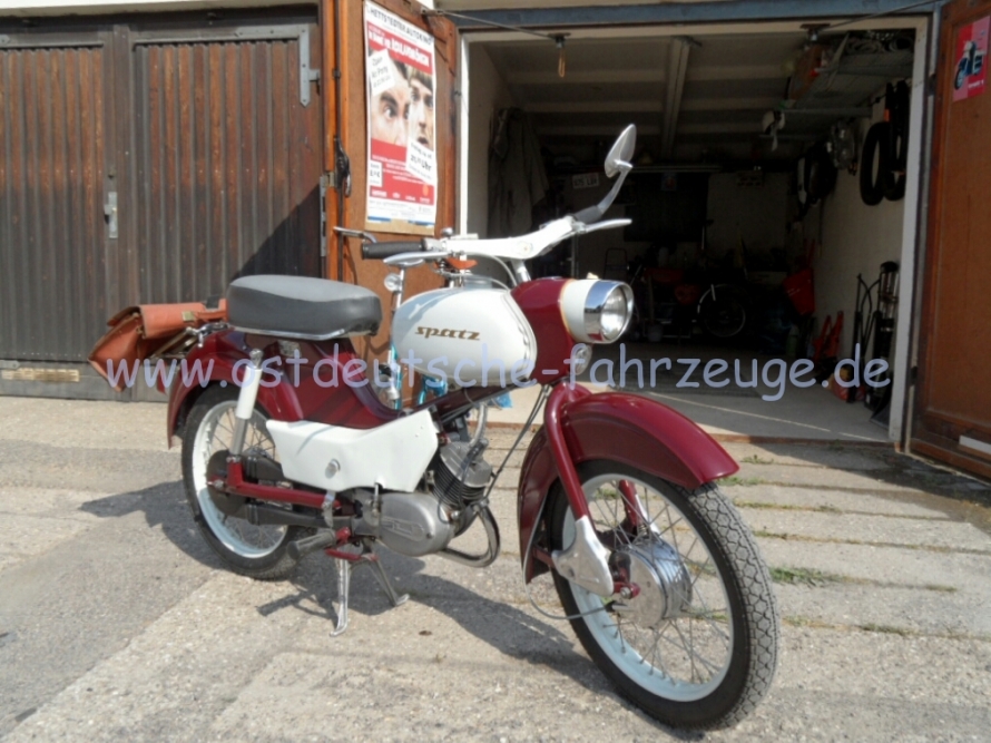

Hallo Leute,
Was ist da an den Amaturen falsch ?
Matze mit den Spiegel können wir gerne machen, ist uns ja beiden geholfen.
Mit den Krümmer lasse ich erstmal so, genau wie den Sitzbezug, da der neu ist und sauber gearbeitet ist.
Momentan stört er mich noch nicht.
Alukettenkasten müsste es 1965 noch gegeben haben.
Wenn sich einer anbindet wird der getauscht.
Das graue Gepäckgummi in GRAU muss dran auf jedenfall.
Nur woher?
So jetzt muss ich mich aber erstmal um die Leistungsprobleme kümmern.
Mfg Jörg

Die Hebel sind falsch...Die mit Plasteüberzug kamen später (67?). Es nutzt auch nichts die Plasteüberzieher einfach abzumachen da die Hebel eine ganz andere Form haben. Gibts aber noch in neu.
Ich würde dir dringenst mal raten zu überprüfen wie lang der Krümmer überhaupt ist. Sollte der Auspuff zu weit aufgeschoben sein (max 2cm), musste dich über Leistungseinbußen nicht wundern. Ausserdem wäre interessant zu erfahren welche Hauptdüse verbaut ist...
Der Sitzbezug mag vielleicht sauber gearbeitet sein aber die Form stimmt 0, die Farbe auch. Das wirkt alles viel zu klobig.Ich vermute mal es liegt am Schaumstoffkern.
Dafür sieht der Lack (zumindest das maron) im hellen gar nicht mal so übel aus.
Die Kettenschläuche sind Eigenumbau.
Ich finde mit wenig Aufwand kann man daraus wirklich ein schönes Expemlar zaubern. Bisher ist er eher so halbgeil...

Sehr interessante Bezeichnung: halbgeil
Es wird noch einiges gemacht, aber alles zu seiner Zeit.
Im übrigen ist es ein kurzer Krümmer, da will ich aber Abhilfe schaffen.
Der Sitzbezug stört mich erstmal nicht, original hin original her.
Es war mir bewusst das es von der Farbe nicht passt.
Ich werde die Liste Stück für Stück abarbeiten und Teile sammeln, weil, wie ich finde gehört das auch zum Hobby dazu.

Wie lang muss der Krümmer genau sein?

Ich glaube es waren 320mm, aber ich informiere mich selber noch mal und geb dir dann Bescheid.

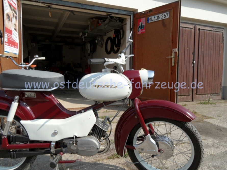

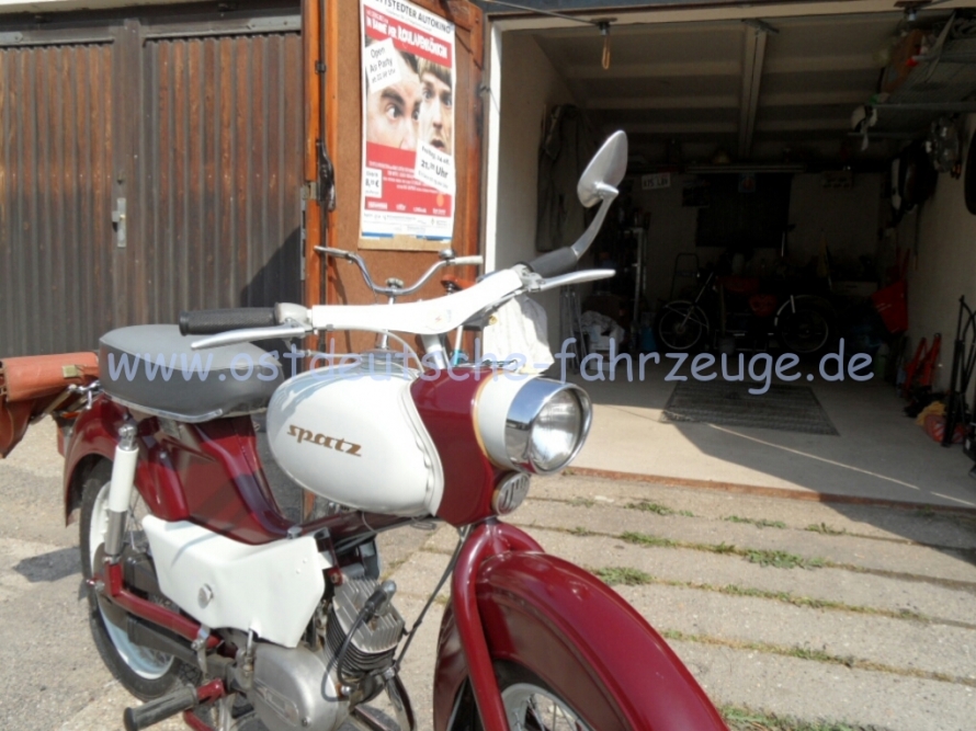

Hey Jungs,
Es gibt wieder was neues von meinem kleinen Vogel.
Jetzt ist der richtige Schriftzug am Tank und die passenden Hebel haben nun auch ihren Platz gefunden.
Jetzt muss nur noch der Spiegel getauscht ( da hoffe ich auf Matze) und ein grauer Gepäckträgergummi muss auch noch her.
Wenn die Tage kühler werden, werde ich den Motor eine Kur unterziehen.
Dann sollte er für das nächste Jahr fit sein.
Allerdings wird er erstmal ein wenig im Schatten stehen da meine S50 ihren Motor(endlich) zurück bekommt und eingefahren werden will.
Mfg Jörg

Jetzt macht er doch schon einen wirklich schönen Eindruck. Nur über die Sitzbank würde ich einen Schonbezug ziehen.
