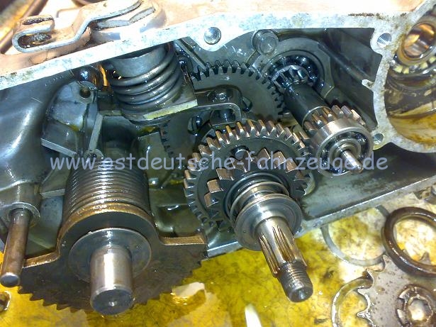

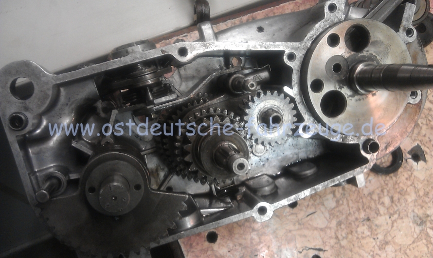

Aber ich habe noch welche gefunden! Die Übersetzung des letzten Gangradpaares ist definitiv eine andere. Die Kupplungswelle beim Spatz ist zwischen den Verzahnungen glatt. Als Ersatz könnte man sicher auch eine M53-Welle nehmen.
Spatzmotor Das Kupplungszahnrad wirkt deutlich kleiner, als das Abtriebszahnrad
Zum Vergleich M53 Die Zahnräder sind sich in der Größe deutlich ähnlicher...
