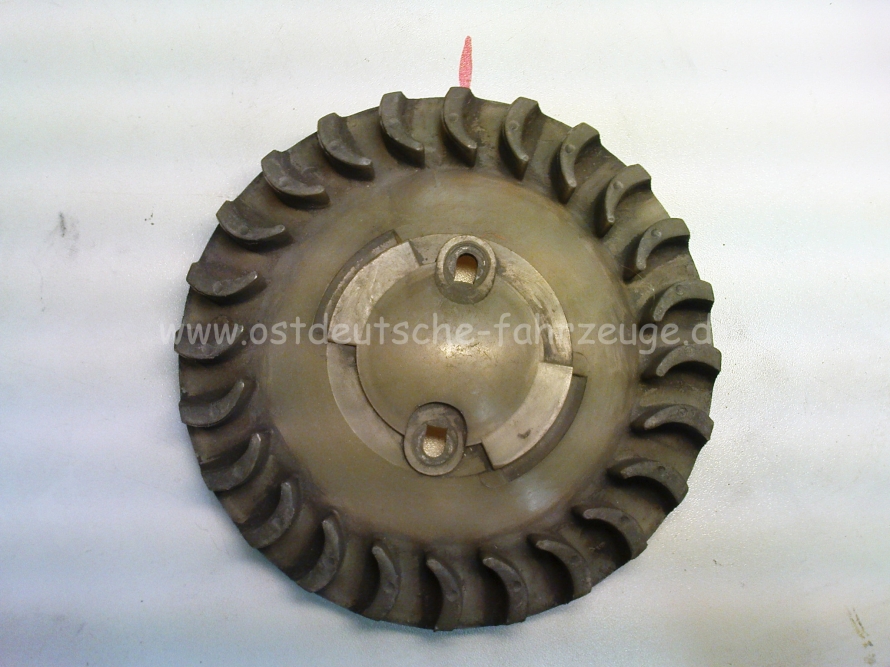

Die Lüfterräder:
Alu-Lüfterrad mit Alu-Deckel in der Mitte
Plaste-Lüfterrad
Plaste-Lüfterrad

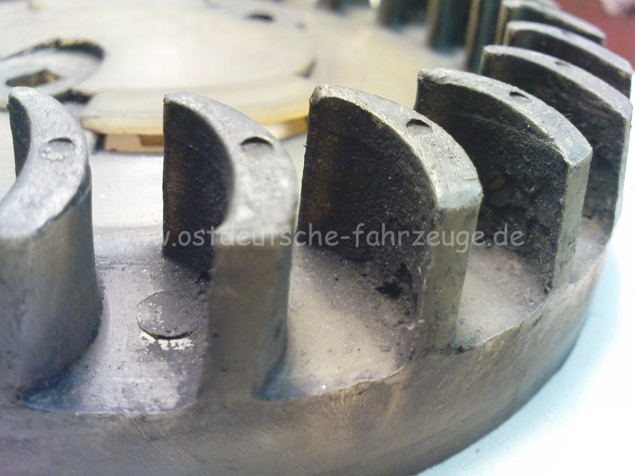

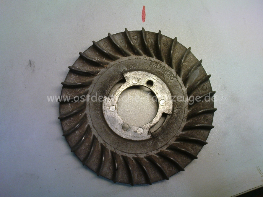

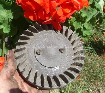

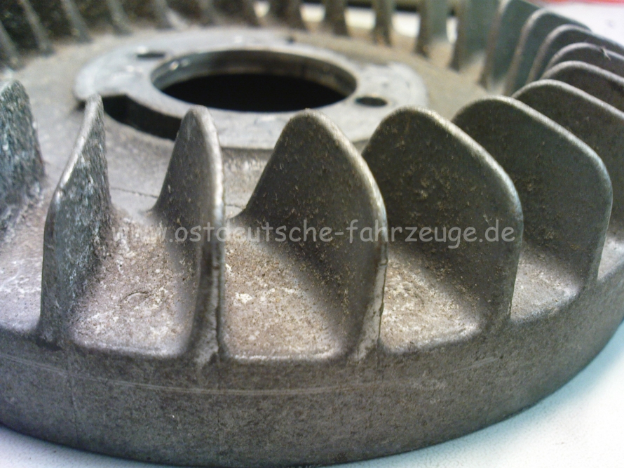

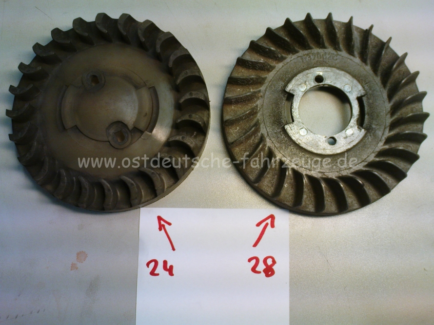

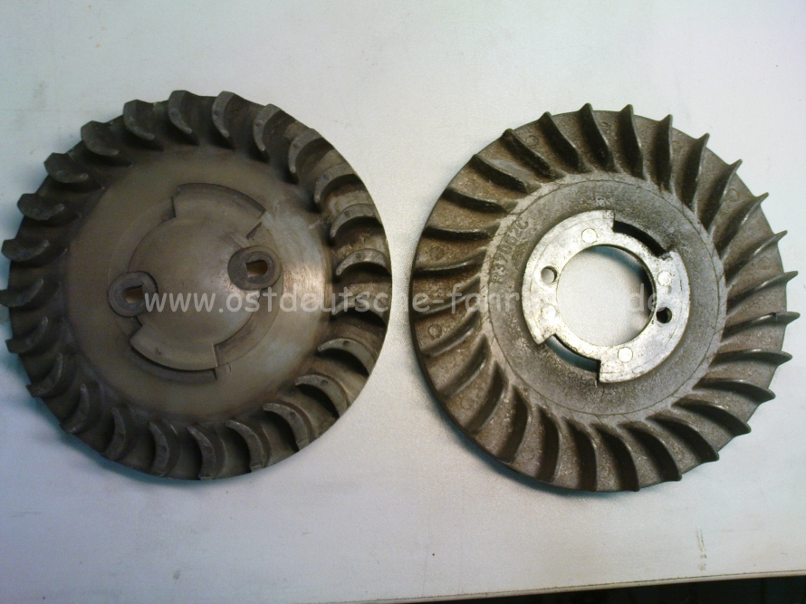

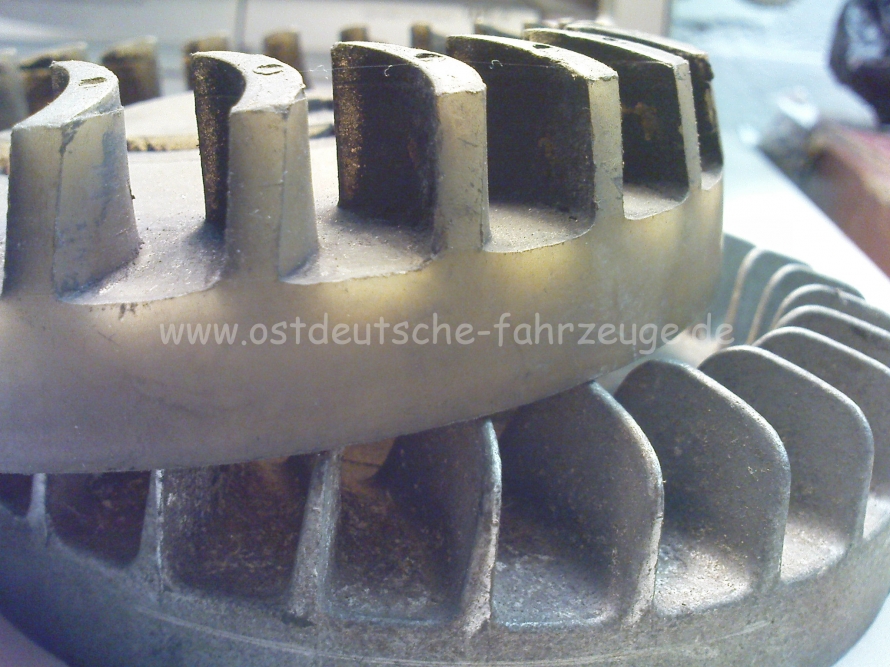

Hm, da war aber einer schnell und genau. dhs2
Ich stelle meine Bilder trotzdem noch ein. ;)
Beide Räder im Vergleich.
Schaufeln des Alu - Rades im Detail.
Schaufeln des Plaste -Rades.
Übersicht Plaste - Rad
Übersicht Alu - Rad
Anzahl der Schaufeln der beiden Räder.

Es gab das Lüfterrad aus Plast kurzzeitig noch mit Nabendeckel aus Alu-Guss . Dann nur noch als ein Plastrad .
Die Umstellung von Alu-Guss auf Plasterad war eine reine Rationalisierungsmaßnahme, um Material zu sparen . Die Erhöhung des Luftdurchsatzes war ein zusätzlicher Effekt .
Die Lüfterräder sind nicht ohne weiteres austauschbar .

Der Austausch der Räder macht keine Probleme. Ob der veränderte Luftdurchsatz wirklich nur ein zufälliger Nebeneffekt war oder ob das beabsichtigt und berechnet war, kann man ja mal einen fragen, der es definitiv wissen muss. ;)
P.S. Du hast noch vergessen, dass es die Plaste - Räder auch in zwei unterschiedlichen Farben gab (siehe Bilder oben).
Re: Unterschiede Gebläseräder
Den Alu-Guss-Deckel hätte ich gern mal gesehen. Ich halte es für ein Gerücht, daß es sich bei den Plasterädern um eine reine Rationalisierungsmassnahme handelt, denn die Geräuschentwicklung und der Luftdurchsatz dürften im Vordergrund gestanden haben.
warum sollen die Räder untereinander nicht austauschbar sein :-kr
Wenn man die Geometrien beider Räder sieht, würde man(n) sagen das Alurad hat eine größere Förderleistung ....
