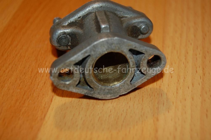

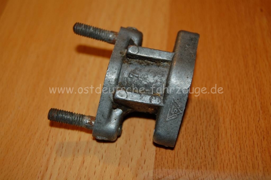

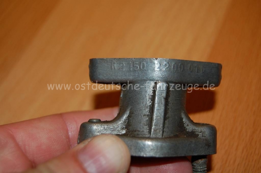

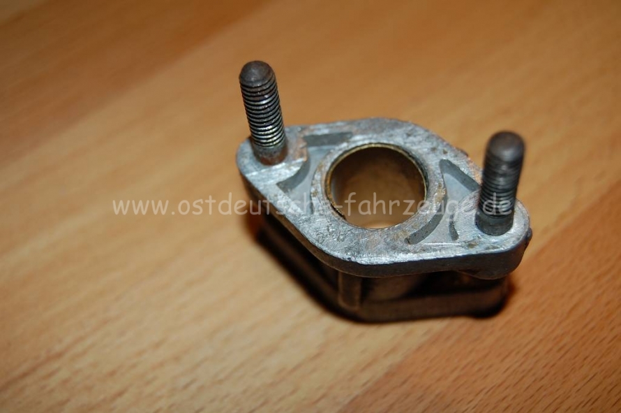

Ich habe einem Zylinder folgenden Ansaugstutzen gefunden...
Es ist ein Art Einsatz drin der den Durchmesser auf 14,8 mm reduziert. Das ganze sieht nicht gebastelt aus sondern recht original.

Den Einsatz habe ich noch nie gesehen. Der Stutzen ist ja der ganz normale vom M53/1-Motor. Komisches Ding (der Einsatz). :-kr

ja, der Stutzen sieht soweit normal aus, auch lässt sich der Einsatz nicht entfernen.
Soll das ein Umbau für die Verwendung eines NKJ Vergasers sein ?

Eine Maßnahme zur Drosselung der Motorleistung?

Könnte ich mir gut vorstellen.

Wie groß ist denn der reguläre Durchmesser der Stutzen? Sie sind innen verdammt rauh, vielleicht wollte das jemand abändern... aufbohren, Buchse rein und glatt is. Quasi eine legale Optimierung bei (möglicherweise) Beibehaltung des Serienmäßigen Durchmessers.

Den regulären Stutzen messe ich mit etwa 16,5mm , kommt also nicht hin , S-U .
Die eingegossene Nummer auf meinem Stutzen ist dieselbe wie oben .

was auch immer sich dabei gedacht wurde es drosselt das drehmoment / drehzahl !

Nee. Mal im Ernst. Fragwürdiges Teil. Somal auch ganzschön Arbeit dahinter steckt. Man muss ja erstmal "schräg" zum Bauteil Bohren/Reiben um die Buchse erstmal sauber reinzubekommen. Wozu der Aufwand??? In der DDR musste nichts gedrosselt werden. In der BRD auf 45km/h ??? Kennich mich nicht so sehr damit aus. Aber wenn es so wäre, müssten die Dinger ja "häufig" sein.
Möglich könnte noch eine Verwendung an einem Stationörmotor sein mit kleinem NKJ... Aber da spielt es ja keine Rolle wie groß der Stutzen ist, denn der Gaser (der ja dann den kleinern Durchmesser hat) bestimmt den Durchsatz..

Ich bleib dabei.Es dient der Drosselung.

Toni, das ist offensichtlich. :-) Die Frage bleibt nur wo wurde das Ding verbaut? :-kr Kann es eventuell auch von einem Ungarn-Export oä stammen oder dafür bestimmt gewesen sein? Da gab es doch auch andere Vorschriften was die Geschwindigkeit angeht , oder?
