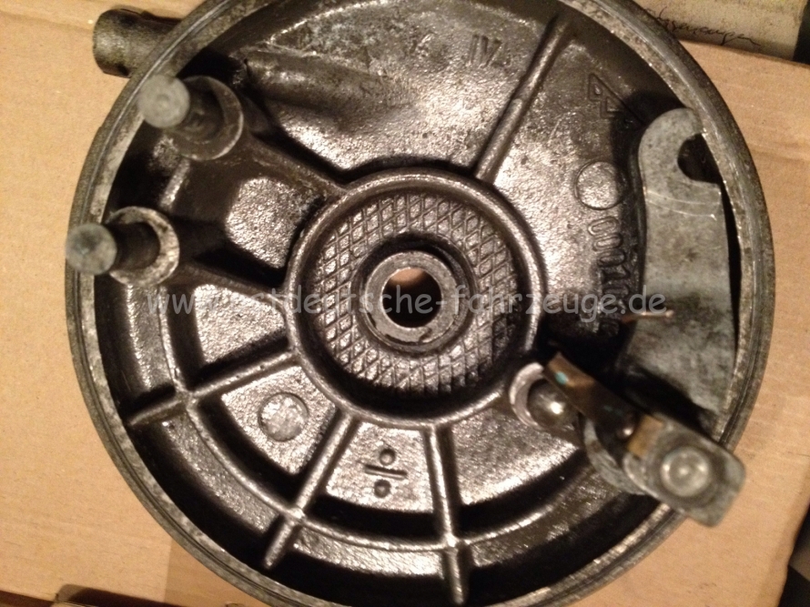

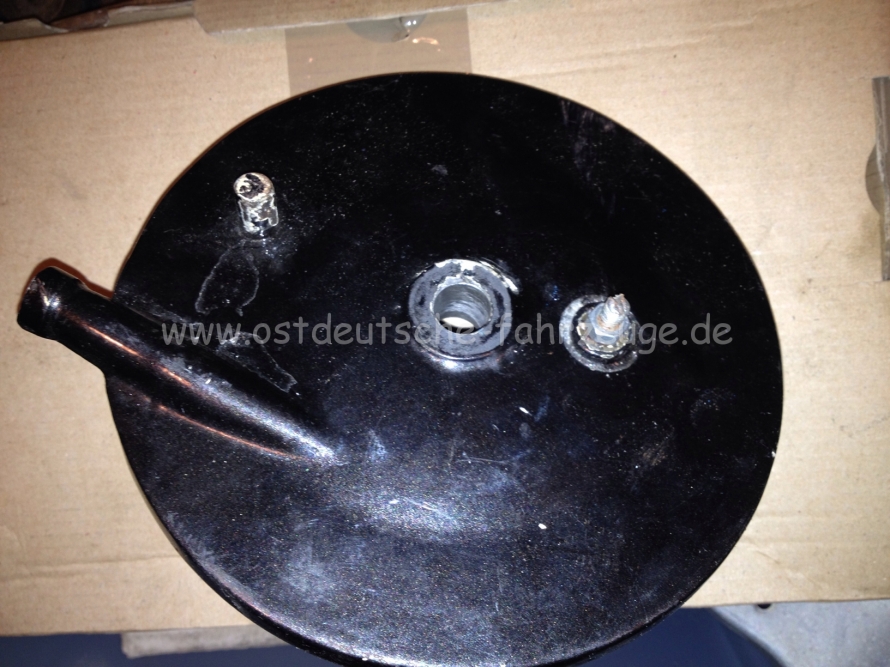

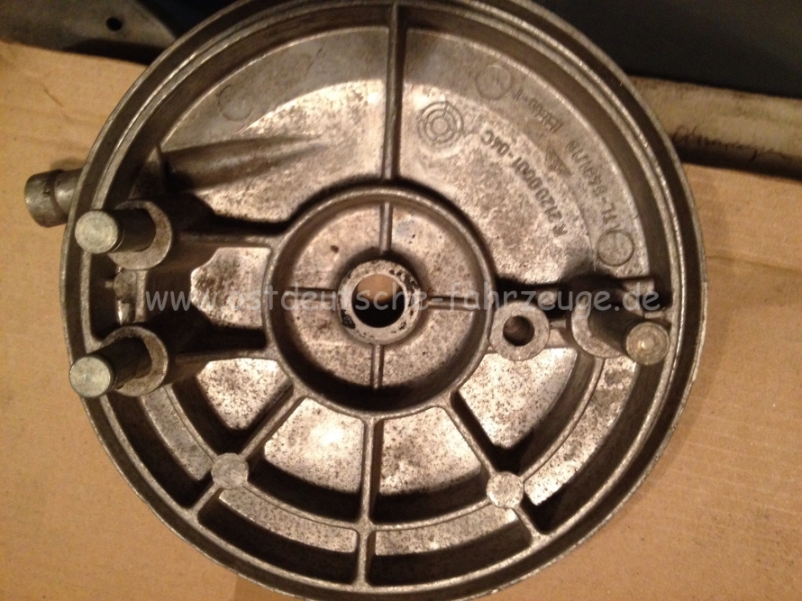

ich wollte mir heute mal aus meinem Fundus die Teile für die originalen Naben meines 64er KR51 zusammensuche, um demnächst anzufangen die originalen Laufräder zusammenzubauen.
Nun bin ich aber auf ein Problem gestoßen! Welche Bremsankerplatten gehören auf die Naben? Ich habe eine da, die optisch zum Baujahr passen könnten (siehe Bilder) und dann noch eine Nagelneue, die aber neuer ist und da ist auch schon die Aussparung für den Bremslichtkontakt angedeutet.
Bremsankerplatte1
Bremsankerplatte1
Bremsankerplatte1_2
Bremsankerplatte1_2
Bremsankerplatte2
Bremsankerplatte2
Bremsankerplatte2_2
Bremsankerplatte2_2
Die vom Vorbesitzer schwarz lackierte (also die, die meiner Meinung nach reingehört) passt aber leider nicht, die liegt aussen auf dem Rand auf und die Nabe dreht nicht frei durch. Die Neue passt ohne das sie am Rand aufliegt. :-kr

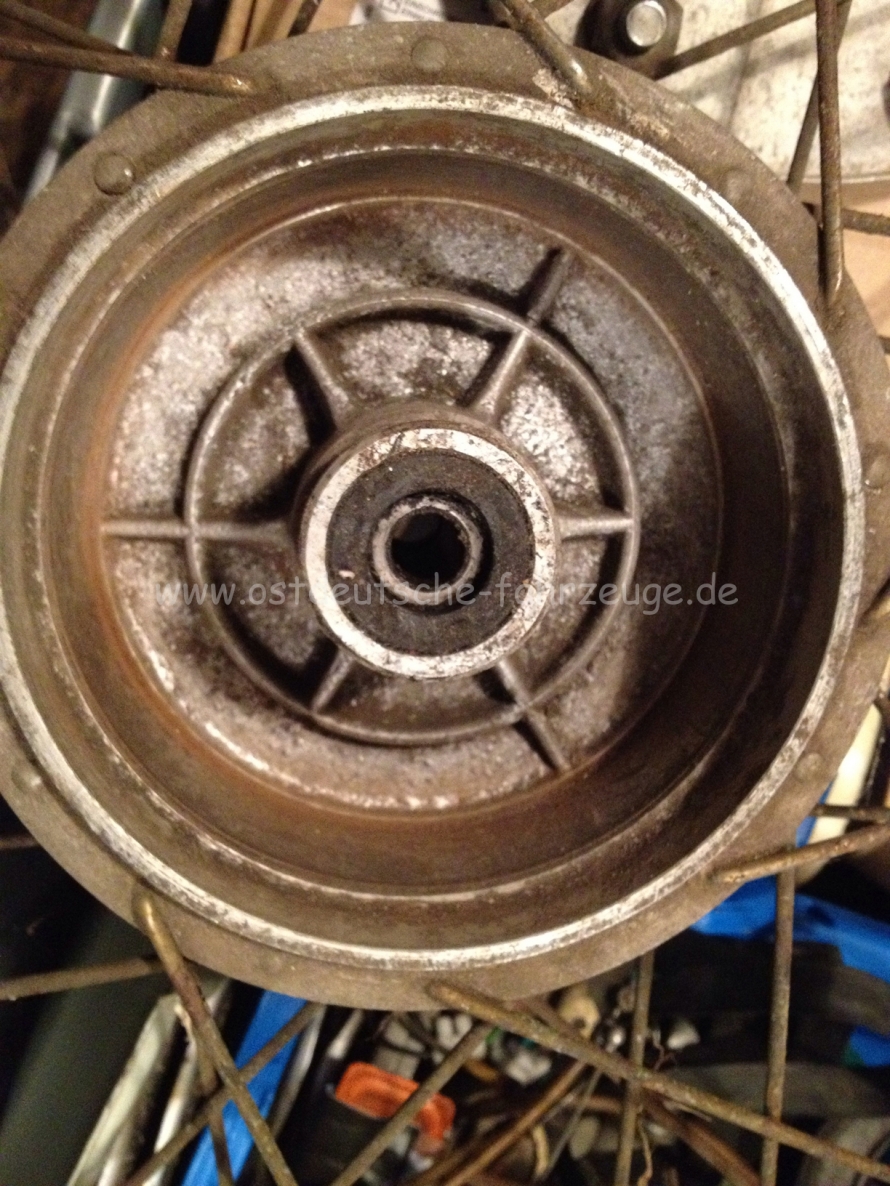

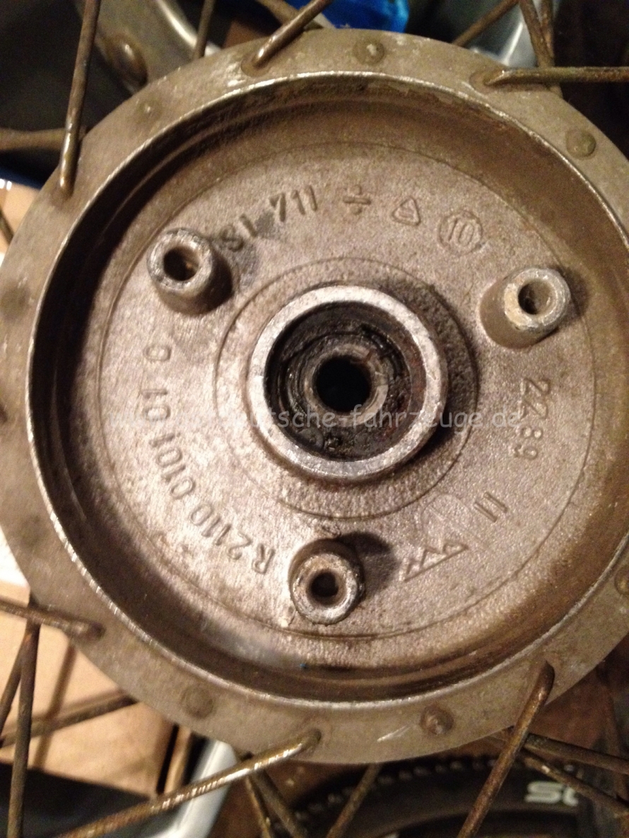

Ich gehe davon aus, dass ich die richtigen Naben habe.
Nabe1
Nabe1
Nabe2
Nabe2
Nabe2
Nabe2
Wer kann mir Hinweise geben und eventuell auch Bilder dazu zeigen?

Re: Welche Bremsankerplatten am 64er KR51??
Die alten Bremsankerplatten gehen nur mit den alten Naben, glaub ich.
man kann einfach eine ganz dünne unterlegscheibe nehmnen, dann ghets !
Hey Zottel, danke für den Tipp!! Werde ich mal versuchen.
