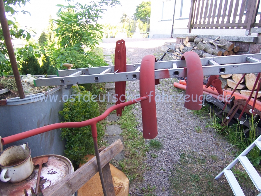

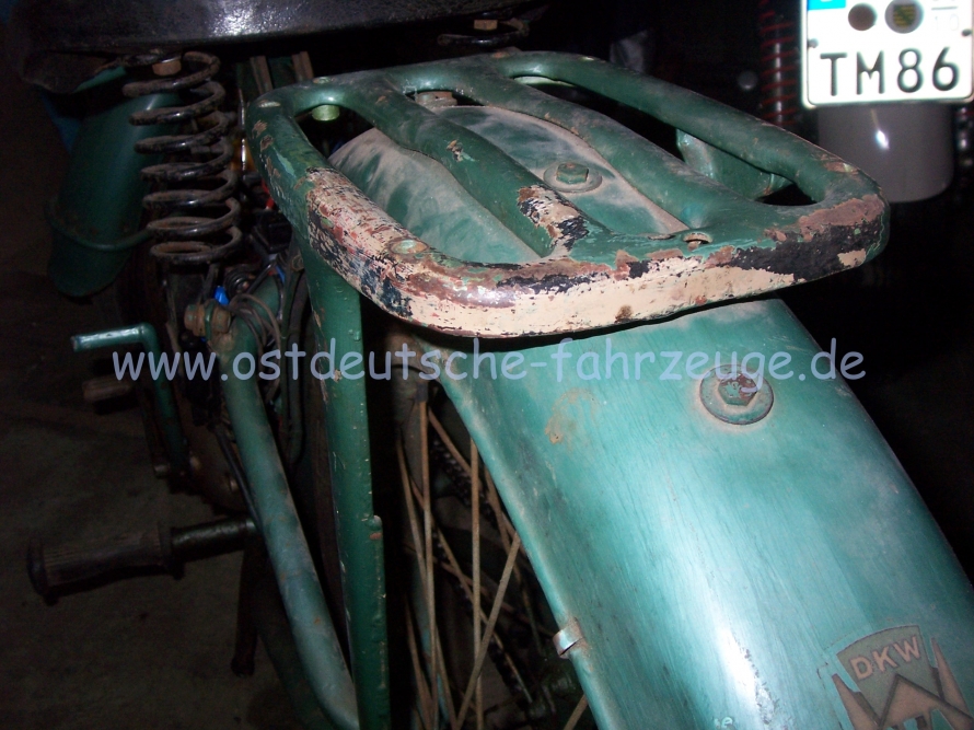

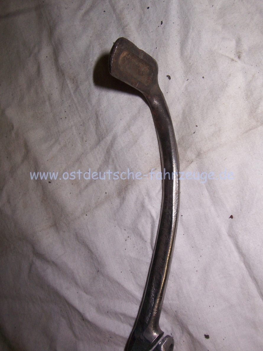

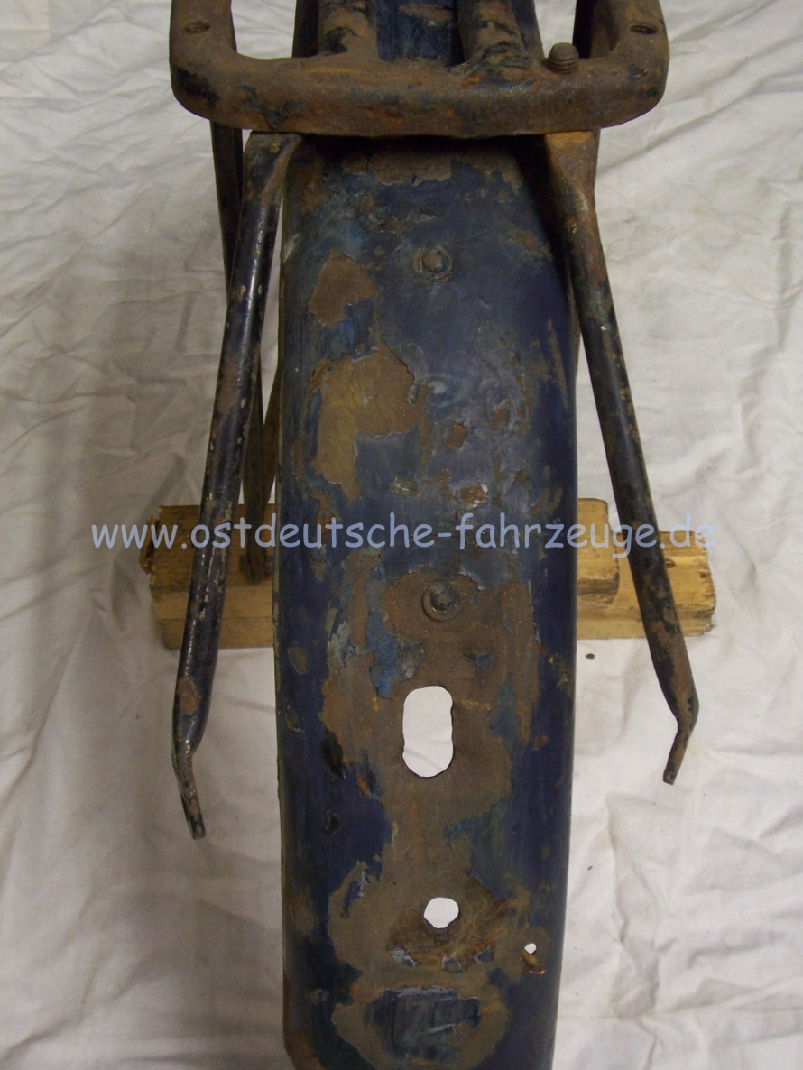

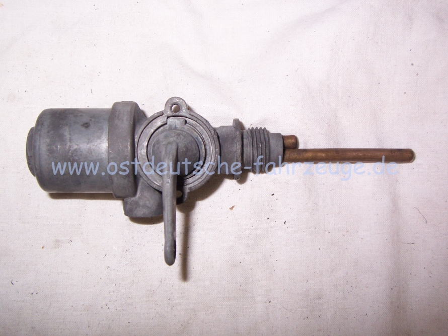

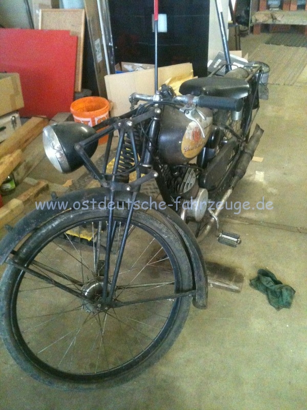

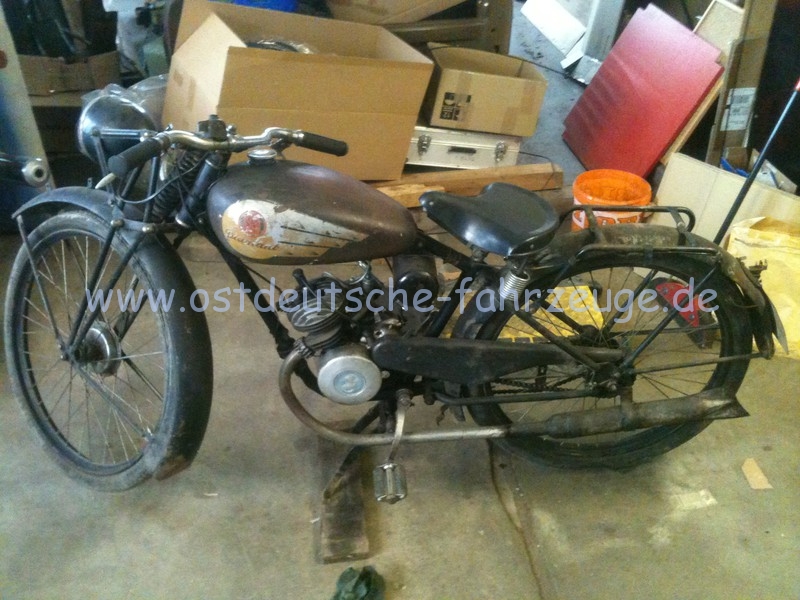

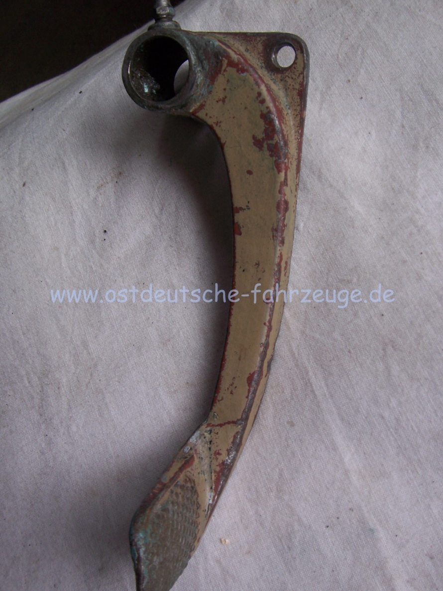

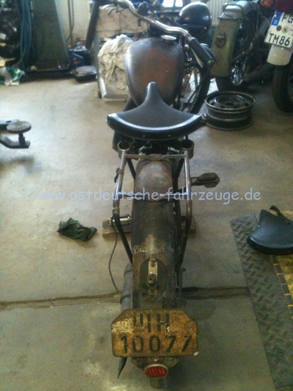

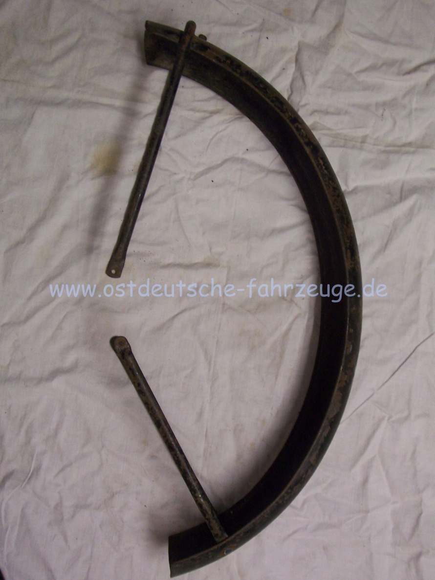

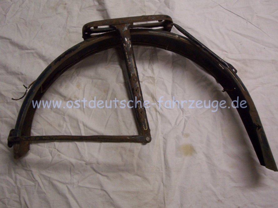

Ich habe mich zwar rar gemacht, aber war nicht untätig
Ich habe ein paar neue Teile erstanden und die RT soweit bekommen,
daß ich sogar ein paar Runden drehen konnte!

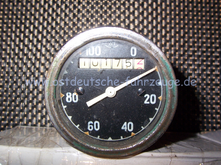

Ich habe nun Kotflügel für vorn und hinten, mit original Streben,
die Verstärkungsstreben für den Gepäckträger, einen Benzinhahn,
einen sehr ähnlichen Tacho aus früher russischer Produktion und einen Schalthebel.
Auch die Bremse für das obere Gabelgelenk habe ich bekommen.
Außerdem habe ich begonnen, vorsichtig wieder den originalen Lack unter zwei Anstrichen hervorzuhohlen :-ü
Hier noch ein paar Bilder....

- Der 70 Jahre alte
Originallack ! - 100_1162.JPG (454.12 KiB) 12916 mal betrachtet

fein. Der obere Klemmkopf ist von der Minsk und das blau der Schutzbleche erinnert auch stark an Webers letzten (unfreiwilligen) Aufenthaltsort.

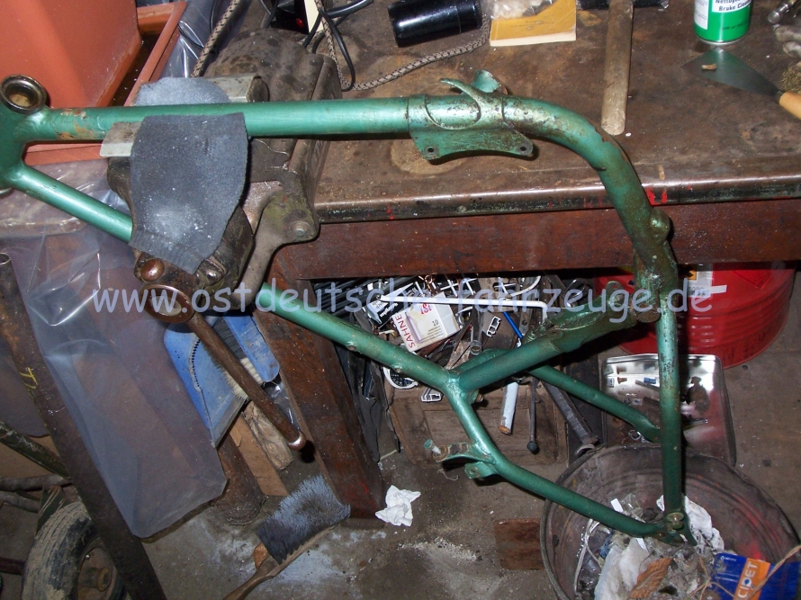

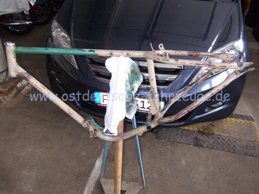

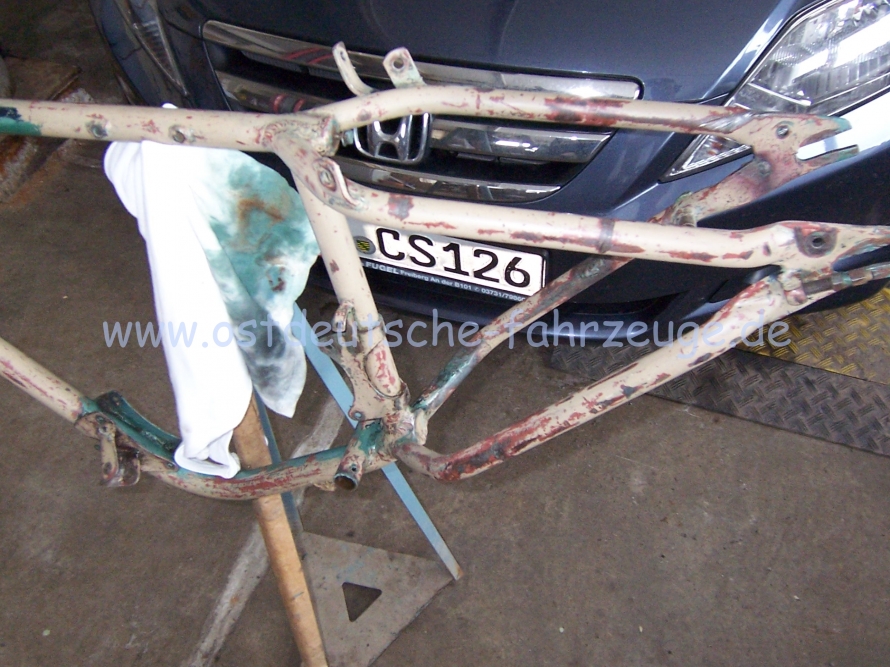

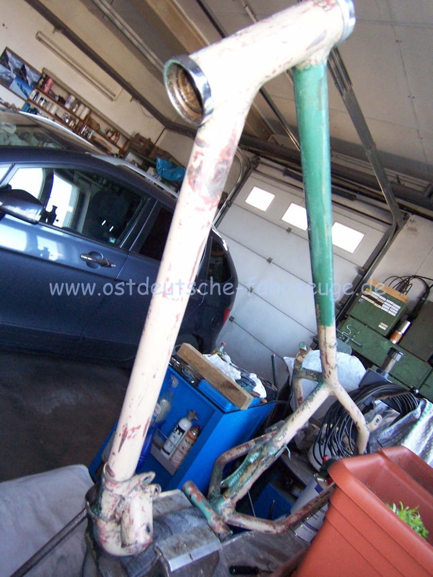

Soo, nach 3 Monaten und 2 Liter Aceton zeigt sich der Rahmen wieder
in der original Farbe (RAL 7028, dunkelgelb)
Die "Kampfspuren" werde ich lassen.
Weiter geht's mit den Anbauteilen .........

hattest du den Rahmen eingewickelt und dann stets drauf getröpfelt oder einfach immer nur abgerieben?
Sieht gut aus!
Sieht gut aus!
Re: Tom´s DKW RT 125 n.A.
Hallo Fiedel,
ich habe viele Sachen probiert, mit abschleifen und den Rest mit 2000erPapier,
oder milde Beize geht auch, aber am besten hat Aceton funktioniert.
Es kommt aber immer auf den Lack an!
Natürlich habe ich auch erst einmal an versteckten Stellen, wie unter dem Tank, probiert.
Ich habe einen Lappen getränkt, auf eine Stelle gelegt und dann vorsichtig immer etwas gerieben.
Du merkst dann, wenn der Lack weich wird. Dann habe ich mit einem neuen Lappen mit reichlich Aceton
den gelösten Lack abgewischt. Bei mir waren es ja zwei Schichten die entfernt werde mußten.
Wenn der originale Lack sichtbar wird, habe ich dann nur noch vorsichtig abgetupft, da er sonst auch mit verschwindet.
Dann alles mit Wasser neutralisiert und die Stelle ablüften lassen, damit alles trocknen kann.
So schafft man immer etwa 10- 15 cm. Und mit Aceton selbst bei guter Belüftung und Maske mit Filter kannst du etwa 2 Stunden
arbeiten. So werden dann doch Monate draus.
Aber es lohnt sich, hoffe ich.

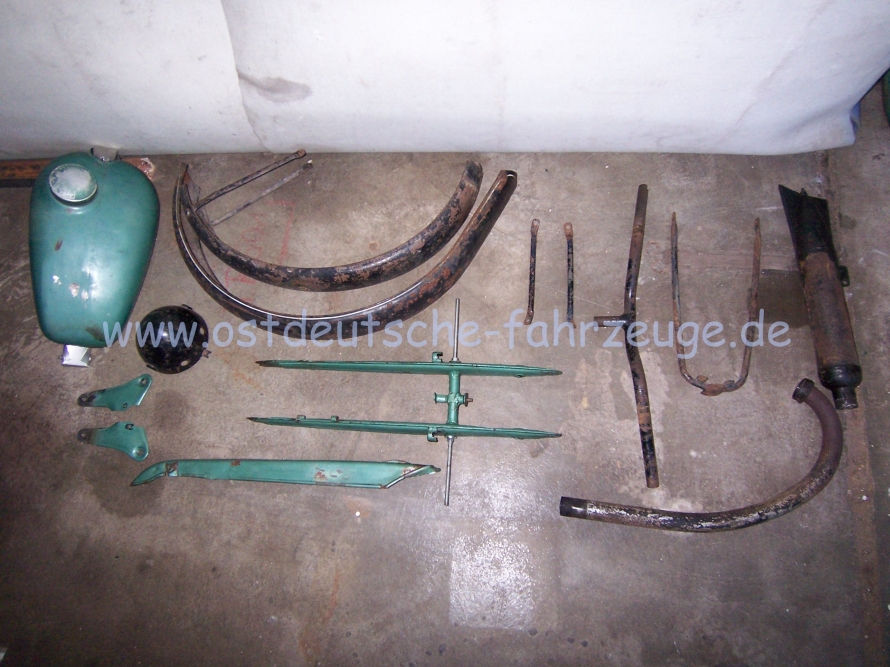

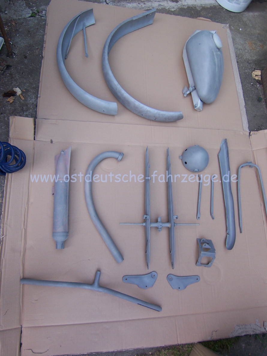

Soooo,
es geht wieder weiter.
Jetzt "erstrahlen" noch der Bremshebel und die vordere Kotflügelstrebe im alten Lack.
Das Owatrol ist bestellt, auf die Wirkung bin ich gespannt.
Mittlerweile habe ich alle Teile wo der Lack nicht mehr zu retten war, sandgestrahlt und grundiert.
Hier wieder ein paar Bilder vom Fortschritt...........

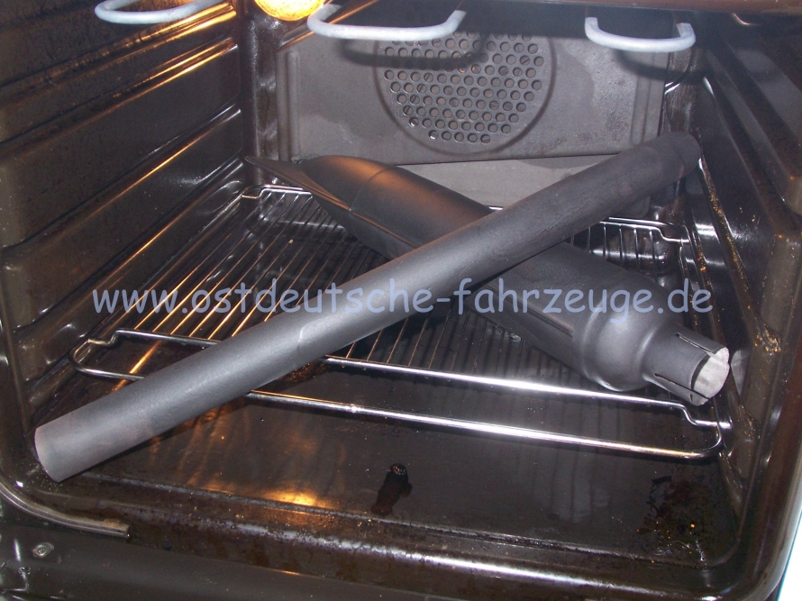

Der Krümmer und der Auspuff haben übrigens nen Einbrennlack in Omas Backofen bekommen.

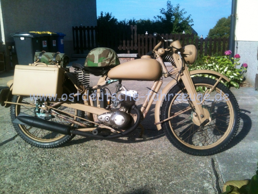

So, wir machen mal einen großen Sprung.
Die DKW ist fahrfertig mit Zulassung!
Dafür habe ich den Sommer durchgearbeitet. Nebenbei geht ich noch im 4 Schichtsytem
arbeiten, aber es hat sich hoffentlich gelohnt. Deshalb auch noch keine Fotos weiter, die werden aber noch nachgereicht.
Es sind auch noch einige Sachen zu tun. Um die Details werde ich mich später noch kümmern.
Gruß Thomas
Gruß Thomas
- image.jpg (536.84 KiB) 12010 mal betrachtet
Danke Fiedel,
war heute gleich noch ne Runde unterwegs.
Auch unseren steilsten Berg mit 15 % hat sie im 2´ten klaglos überwunden.
Benzinflaschenhalter muß noch umgebaut werden, ist von der 350 NZ.
WLF hab ich, aber KSV fehlt mir noch.
Die Reifen sind Enduro 2.5x19 von Heidenau. NIX CHINA
Beim unteren Kettenschutz hab ich erst beim Zusammenbau gesehen,
das der Halter am Rahmen wahrscheinlich abgerissen und dann das Loch zugeschweißt wurde.
Sind halt 71 Jahre nicht nur pfleglicher Umgang gewesen
Mein größtes Problem ist noch die Gabel, meine wurde ja aus einer Gumibandgabel umgebaut,
in dem auf die untere Verbindunsstrebe der Gabelscheiden eine Federhalterung aufgeschweißt wurde.
Den selben Umbau habe ich aber auch schon an einer anderen unrestaurierten n.A. gesehen,
deshalb gehe ich davon aus, das es evtl. noch zu Kriegszeiten gemacht wurde, um die Maschienen am laufen zu
halten. Mein Urgroßvater hat bis zum Krieg bei DKW gearbeitet, und er hat erzählt wie Fahrzeuge im Feld mit allen zur Verfügung stehenden Mitteln repariert wurden.
Meine Feder sitzt deshalb auf der Strebe und nicht dahinter wie bei der n.A. dadurch wird sie krumm.
Außerdem ist sie zu kurz. Damit sitzt sie fast auf den Anschlaggummis auf.
Mir würde deshalb schon eine verbogene Gabel als Spender langen, aber woher nehmen?
Den Grauguß will ich dann im Winter fit machen, evtl noch mit einer Powerdynamo Zündung.
Gruß Thomas
