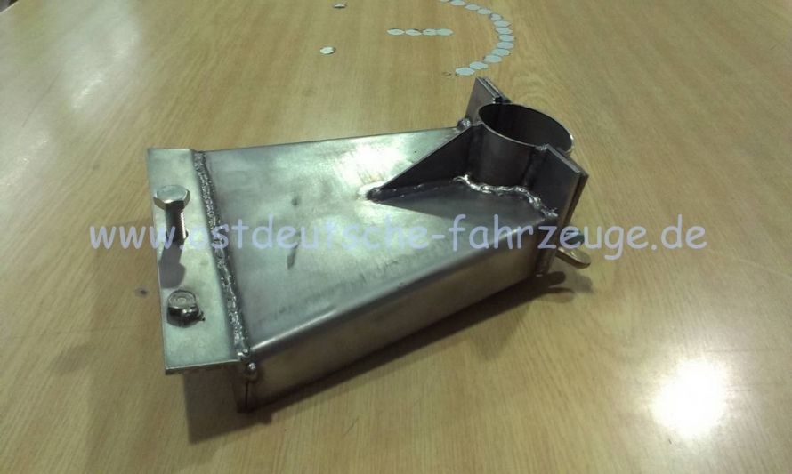

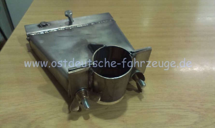

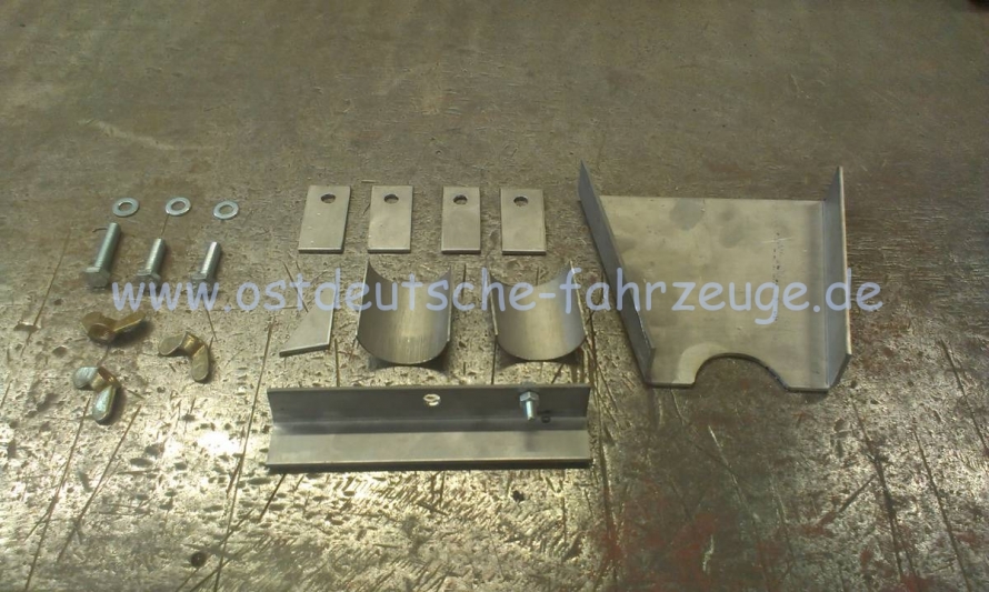

nach langer Ruhezeit habe ich an diesem Projekt mal wieder etwas gemacht. Ich habe nach der erhaltenen technischen Zeichnung mal die Aufnahme für die Anhängerkupplung gebaut. Leider stimmt die technische Zeichnung nicht ganz, die Stange der AHZV ist nicht 46mm sondern 32mm im Durchmesser. Kam mir gleich etwas groß vor, als ich die Zeichnung gesehen habe, konnte aber nicht noch mal nachmessen. Jetzt kommt ein Adapter in die Aufnahme, die ich bereits aus einem dicken Rohr (innen 31,5mm, außen 45,5mm) bekommen habe und nun anfertige.
Hier mal die Bilder der Aufnahme, diese ist aus Edelstahl gefertig und wird noch lackiert, nachdem ich die Adapter gebaut und angepunktet habe.
