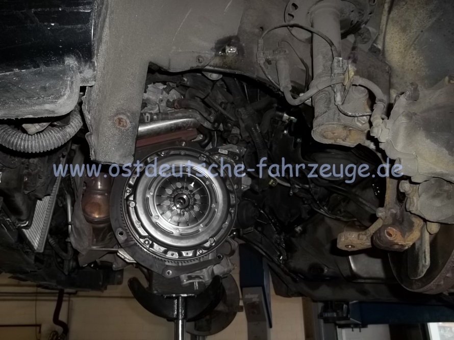

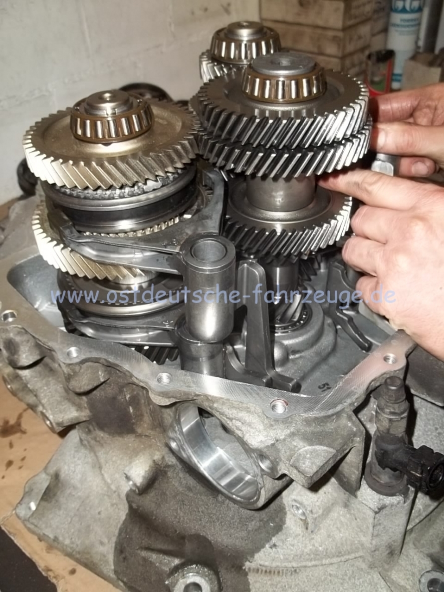

Ich war am Wochenende mit dem Auto beim Getriebearzt (ein Kollege, der sich mit so etwas auskennt).
Das 6-Gang-Getriebe ist für mich der einzige richtige Schwachpunkt an dem Fahrzeug. Bei mir musste es dringend gemacht werden (+ Kupplung). Jetzt ist wieder alles gut.
Ronny, was kann denn heutzutage noch an einem Getriebe kaputt gehen?

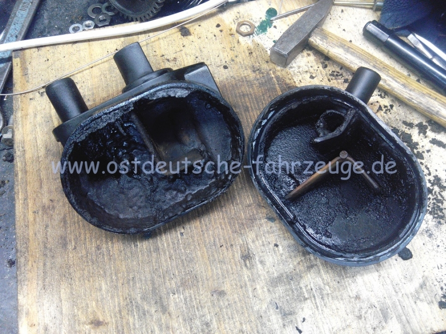

Der Ölmodder im Motor ist ja bekannt, jetzt kam eine andere Sache auf den Plan, die wegen ihrer blöden Zugänglichkeit vernachlässigt wird.
Es geht um die Kurbelgehäuseentlüftung.
Die hat zwei Schläuche die in die Ansaugung führen, davor aber noch ein kleines Flammensieb.Das war natürlich schön zugekeimt.So kann sich der Gasdruck im Kurbelgehäuse nur schwer den Weg nach draußen suchen.
Das wird wohl auch der Grund sein, weshalb der Ventildeckel Öl durch ließ.Irgendwo muss ja der Druck hin.

Cloyd hat geschrieben:Ronny, was kann denn heutzutage noch an einem Getriebe kaputt gehen?
Der war gut! Syncronringe, Lagerungen, Kupplungen im DSG, die Steuerung und Zahnräder selbst gehören dazu. Die Kisten werden einfach immer schwerer. Teilweise haben Getriebe schon LKW-Format!

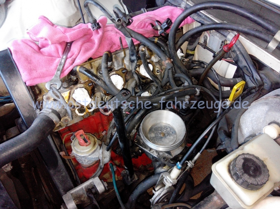

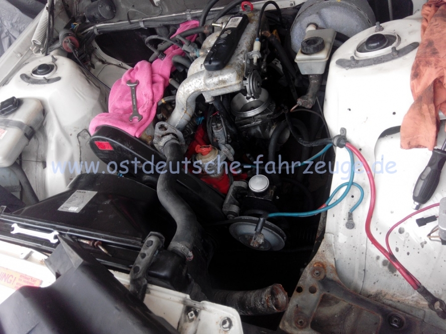

Ich hab gestern die Ölfalle am Volvo aus gebaut, oder besser, geborgen.
Das Ding ist Teil der Kurbelgehäuseentlüftung und natürlich total verkeimt.
Man kommt leider nicht ran ohne die Ansaugbrücke und die Verteilereinheit der Bosch K-Jetronic ebenfalls ab zu ferkeln.
Die K-Jetronic ist übrigens eine vollmechanische und kontinurierliche Benzineinspritzung.Faszienierendes Konzept.
Habe dafür den ganzen Nachmittag im Motorraum gehockt.Das geht echt nur so.
Man kann gut auf dem Federdom sitzen und fummeln.
Mittlerweile ist so gut wie alles wieder sauber und einbaufertig.
Freilegen
Freilegen
Ansaugbrücke ab
Ansaugbrücke ab

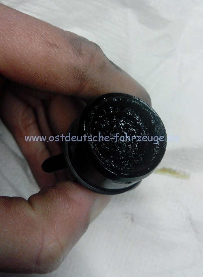

da isse
da isse

und von innen
und von innen
