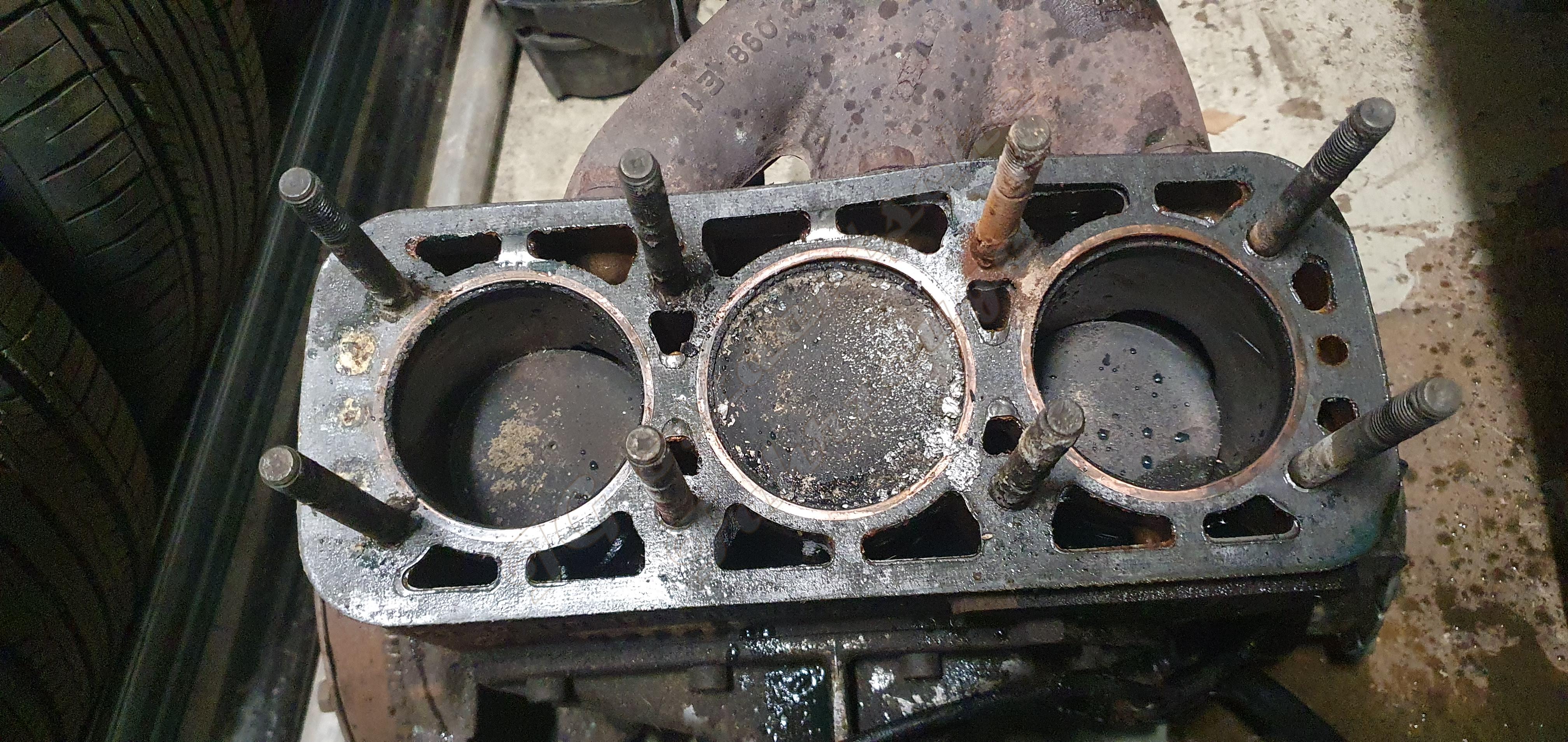

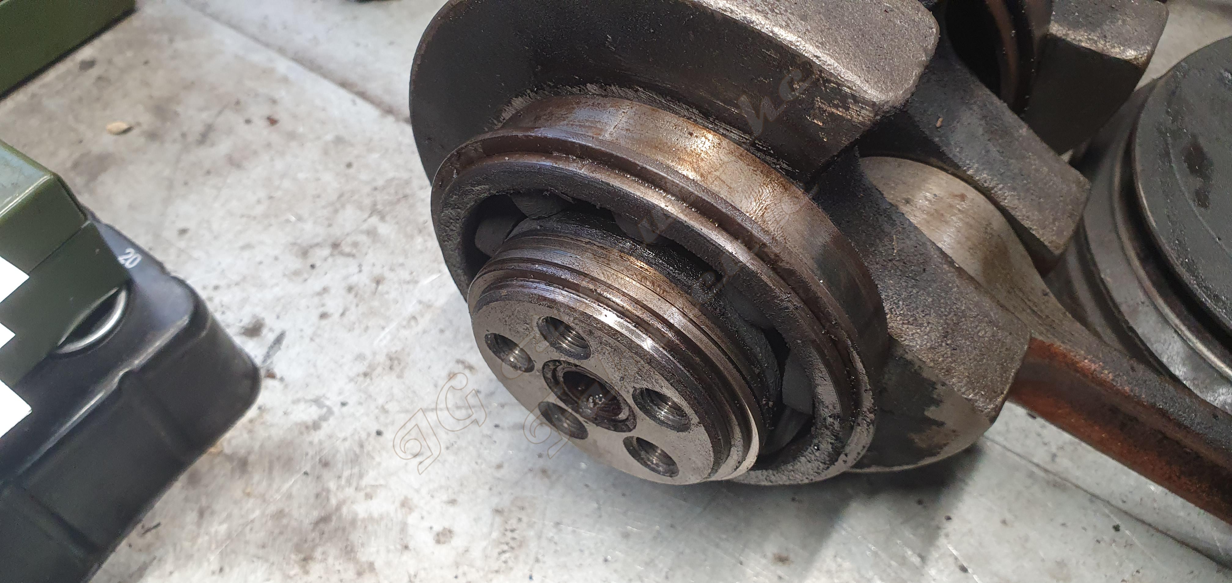

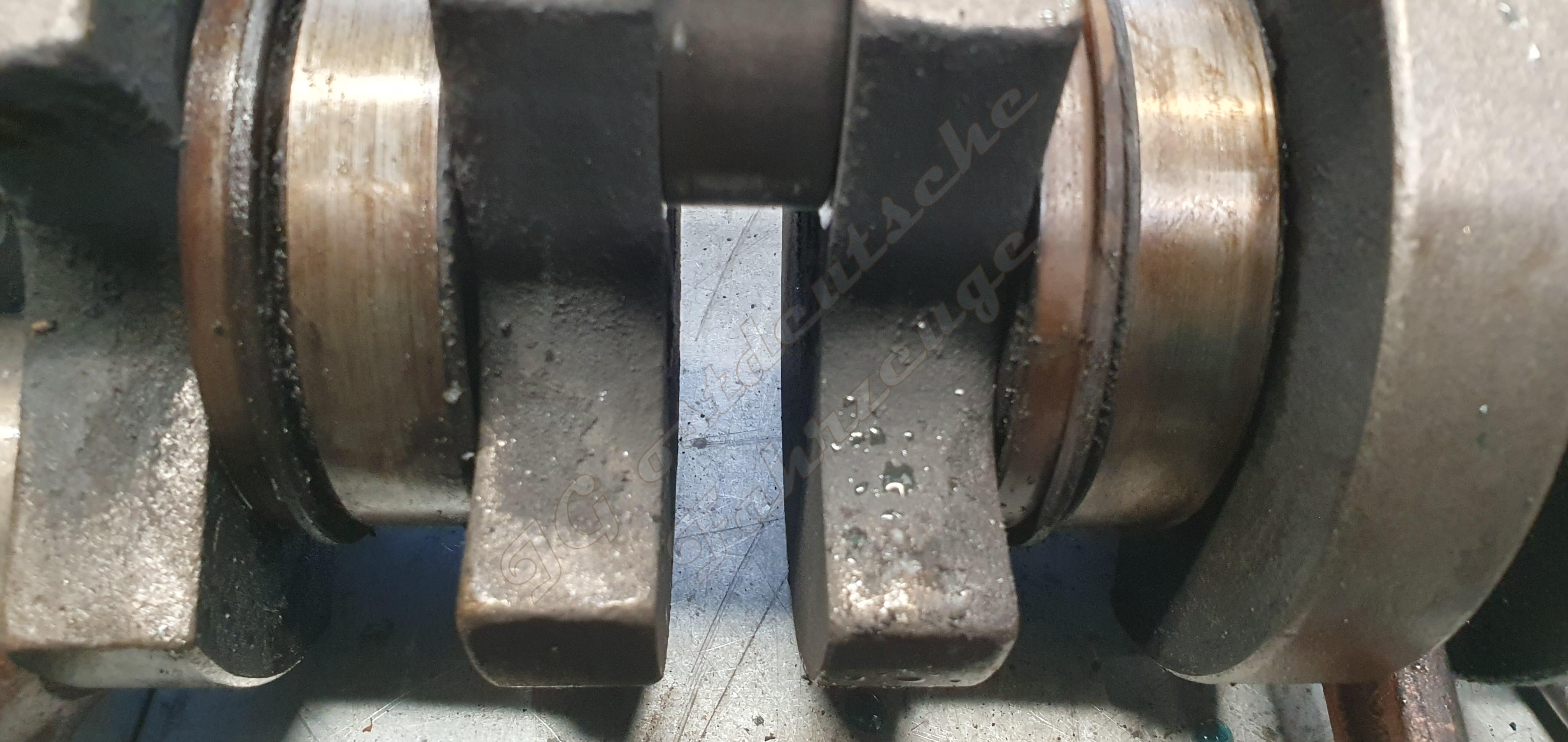

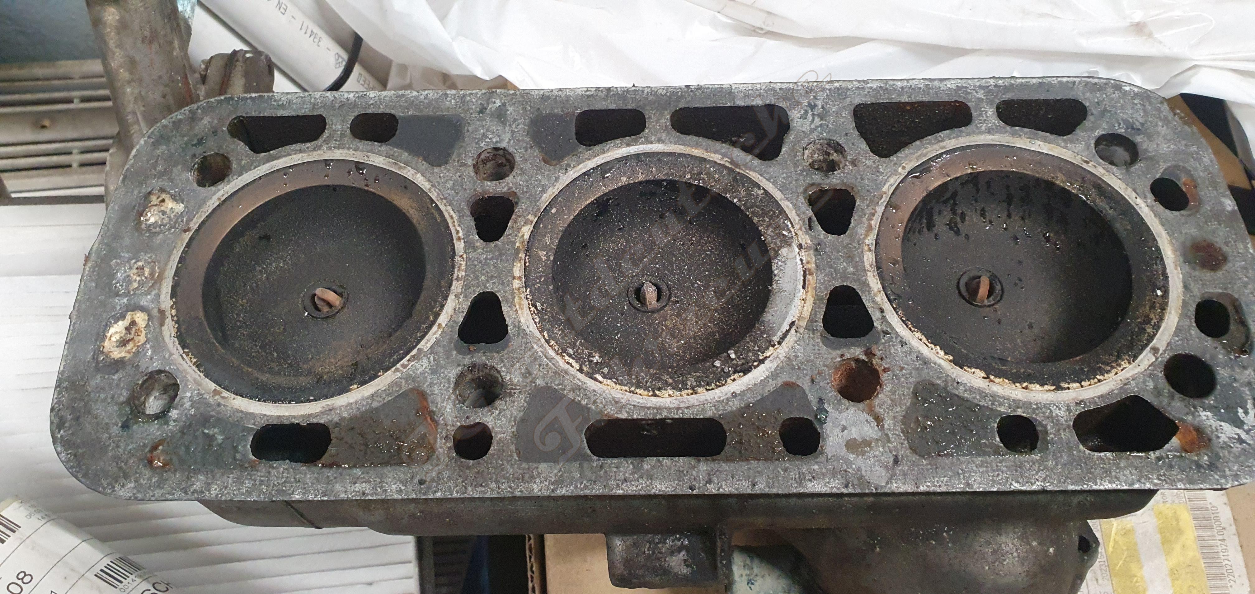

Der Pleulfuss Zylinder 2 ist festgegangen. Der Kolben lässt sich bewegen. Ich bin guter Dinge, dass sich der Motor demontieren lässt.
Gruß Swenni
Kolben im Nullmaß
Kolben im Nullmaß
Er lässt sich demontieren. Es liegt kein Schmiermittelmangel vor, es ist sehr wahrscheinlich, dass sich Ölkohle gelöst hat und danach der Pleulfuss Schaden nahm. Es war viel Kohle vorhanden, trotz 20.000km mit 1:100. Sie befand sich Hauptsächlich in den Hauptlagern und den Dichtungsdeckeln der Kolbenringabdichtungen.

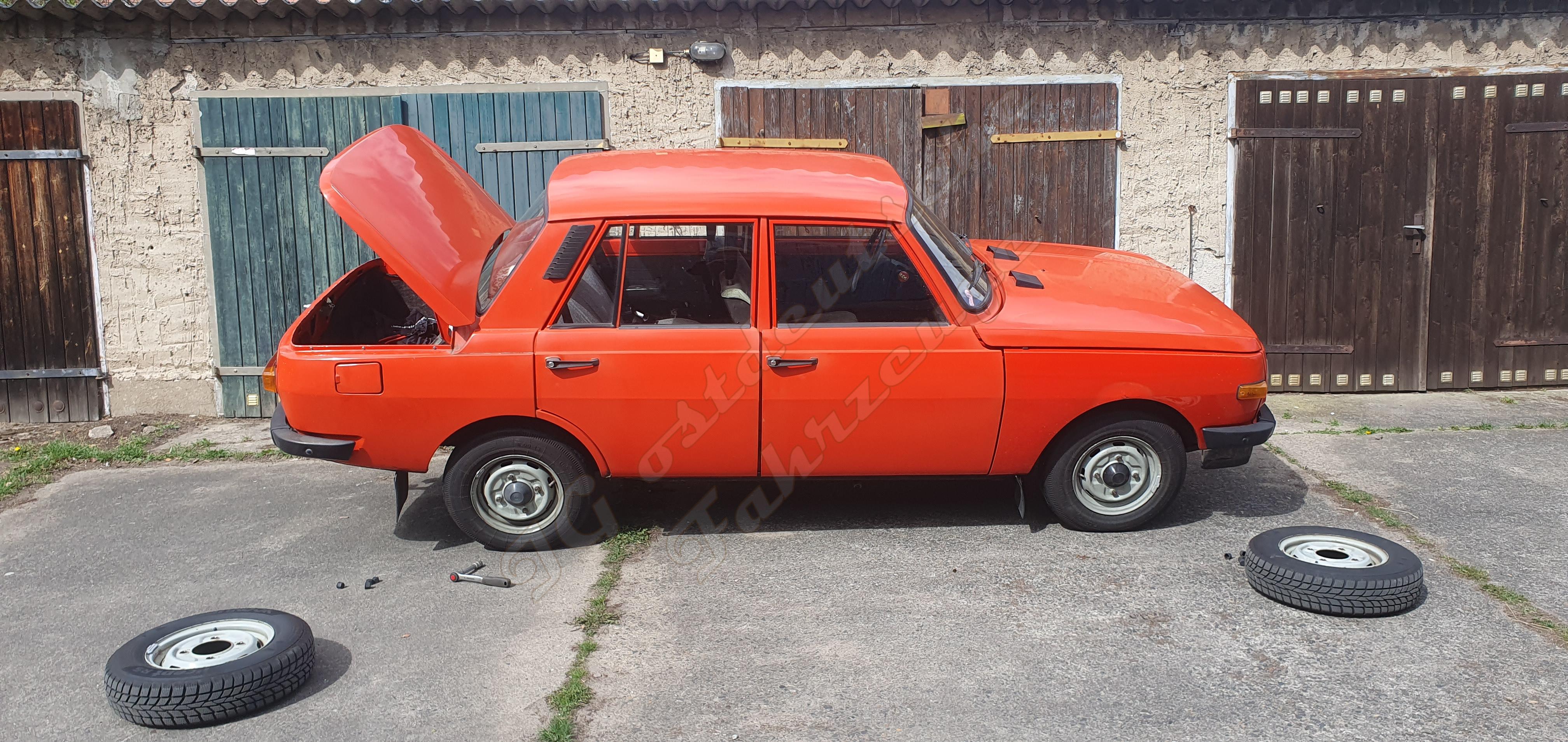

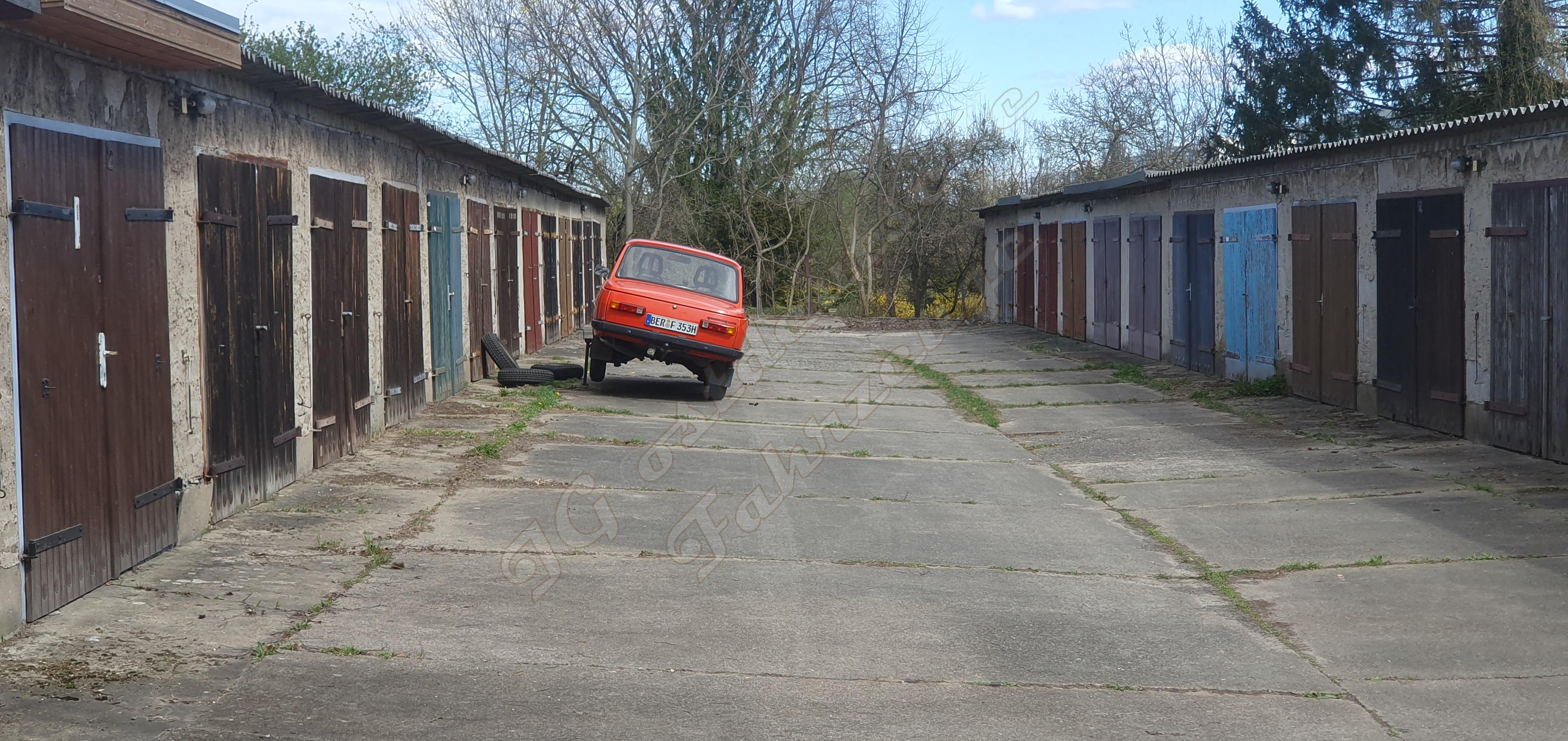

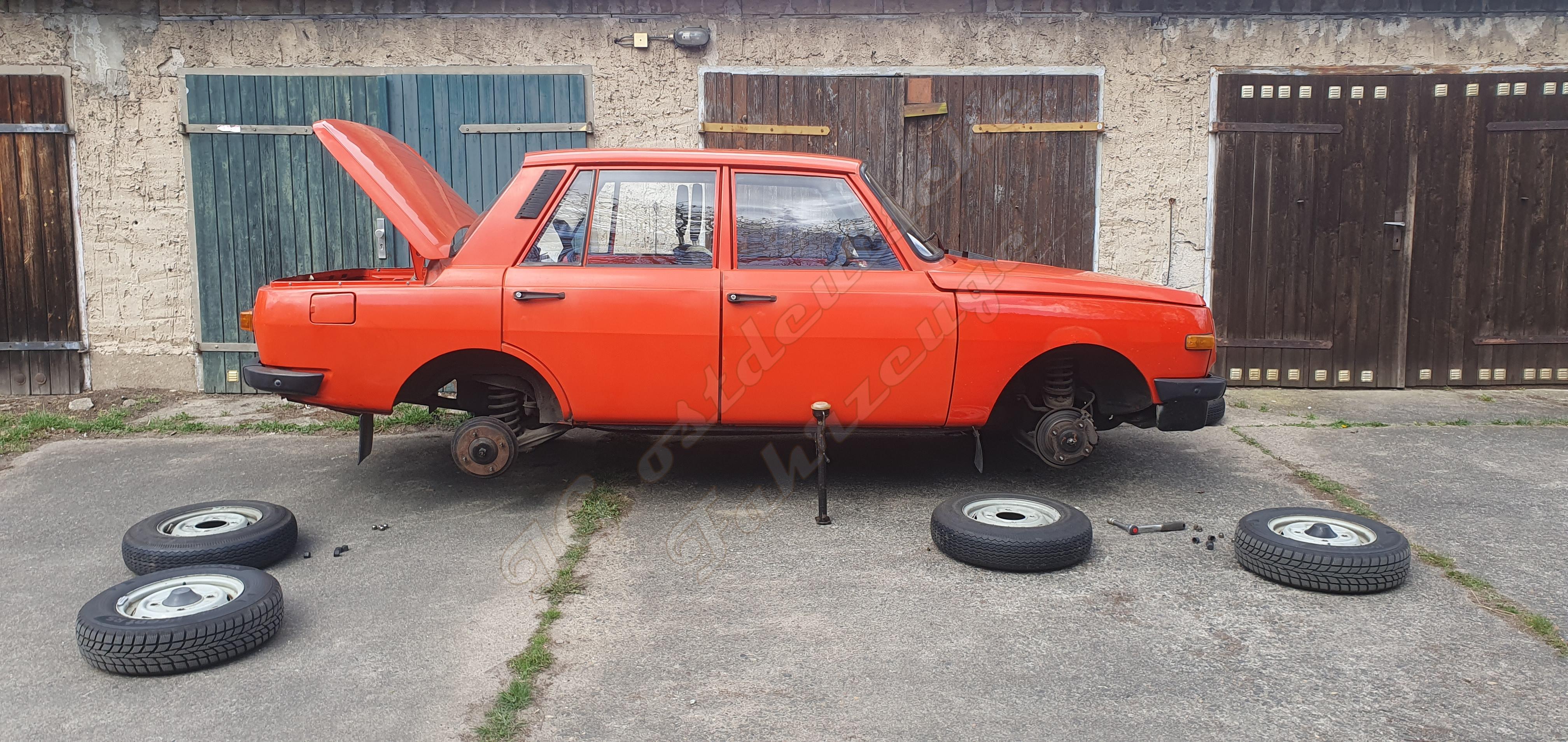

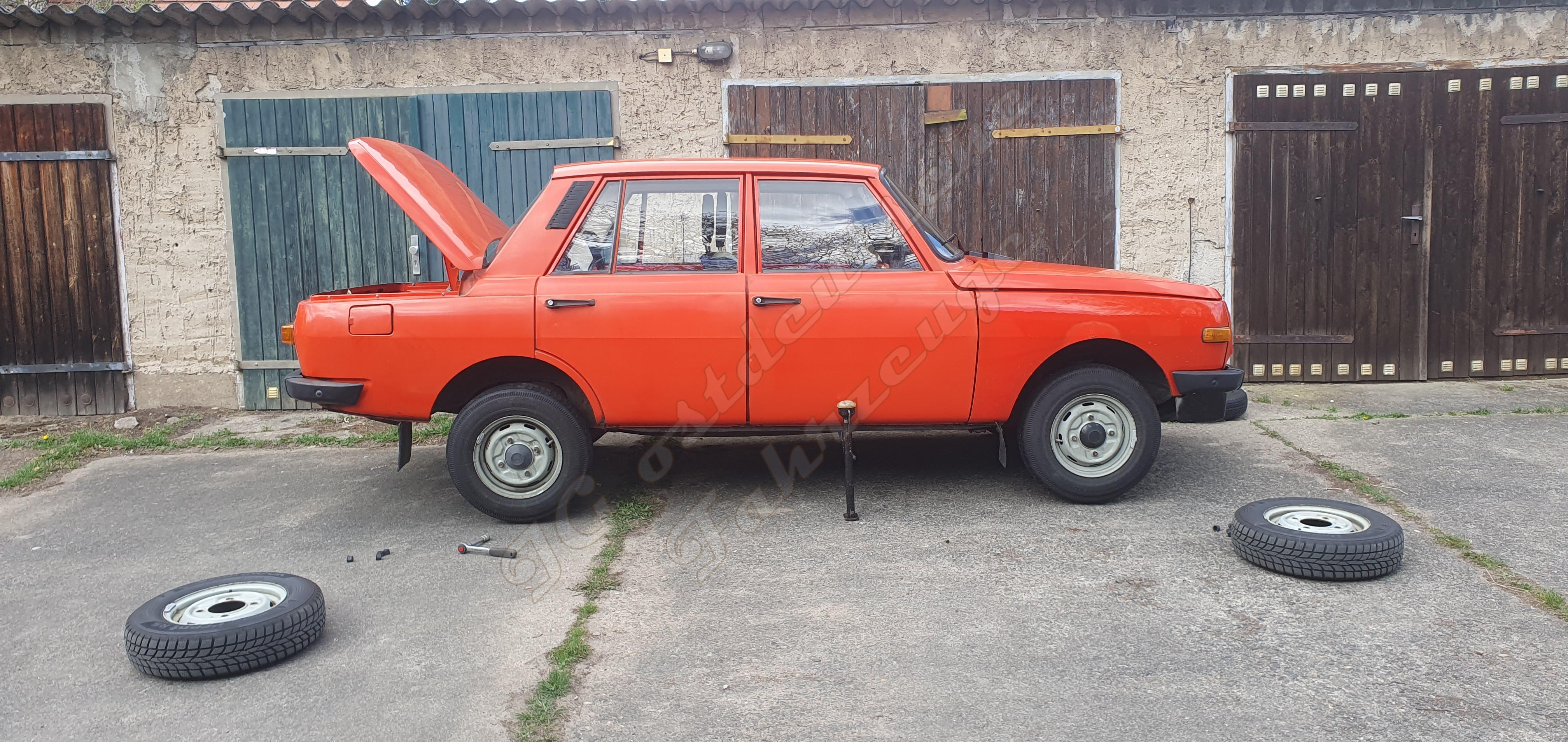

Ich habe heute die 165/80 R13 Winterreifen auf 6.00×13-Sommerreifen umgestellt.
Hammer Bilder! Sehr authentisches Ambiente.

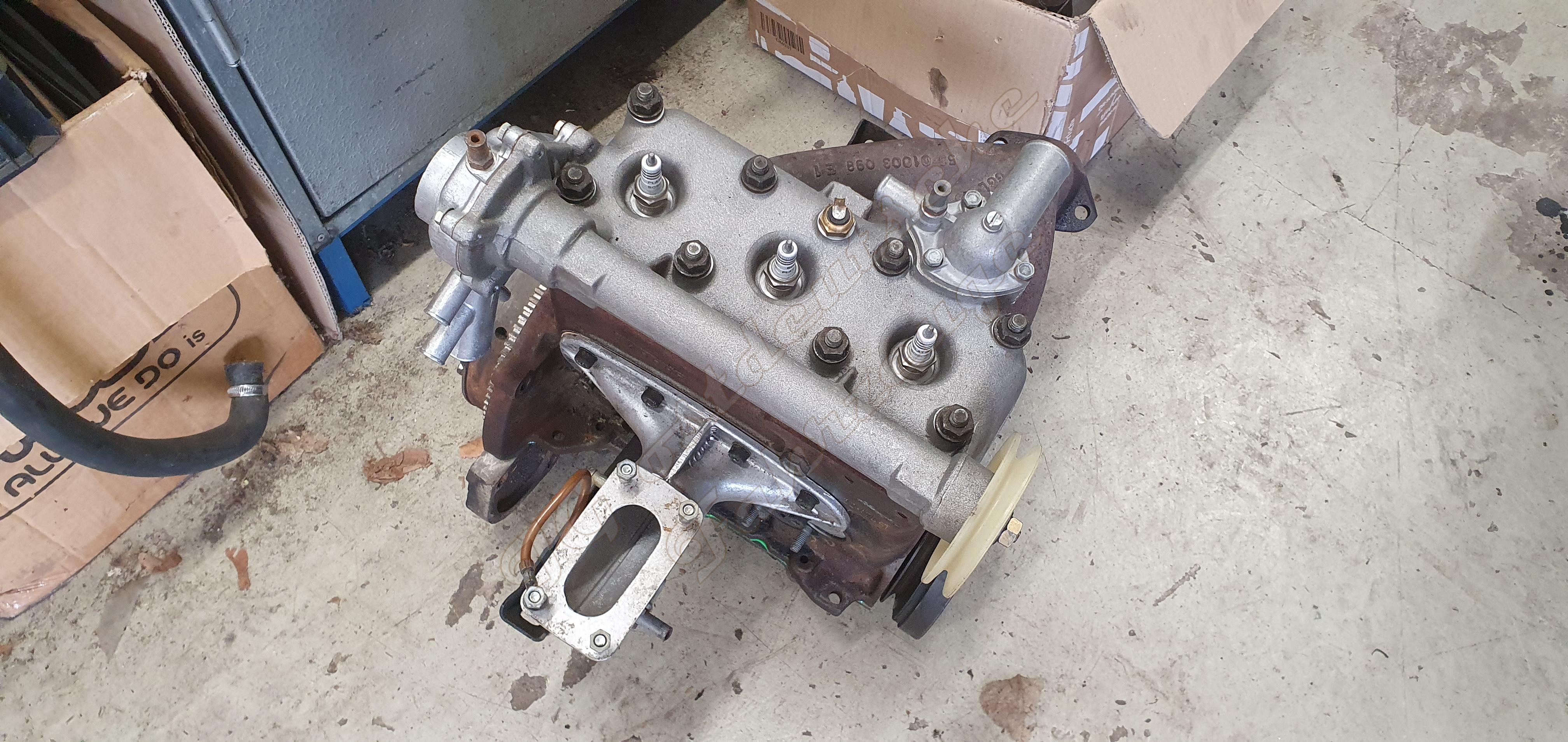

So. Gestern und heute habe ich dann mal den nächsten 353-Motor fertig gemacht. Ich habe sehr akribisch gearbeitet und bin sehr erfreut. Allerdings gab es unterwegs einen Haufen Stolperfallen.
Am Ende ist alles gut: istandgesetze Halbwangenkurbelwelle, Megu-Kolben im 2. Schliff. Block gebohrt , gehohnt und geplant, neuer Zylinderkopf, Neue auf 0 gewuchtete Schwungscheibe, neue DDR-Kupplungsscheibe, neuer DDR-Kupplungsautomat, Pilotlager aus dem Simson-Tuningbereich 8-) und ein neuer DDR-Starterkranz

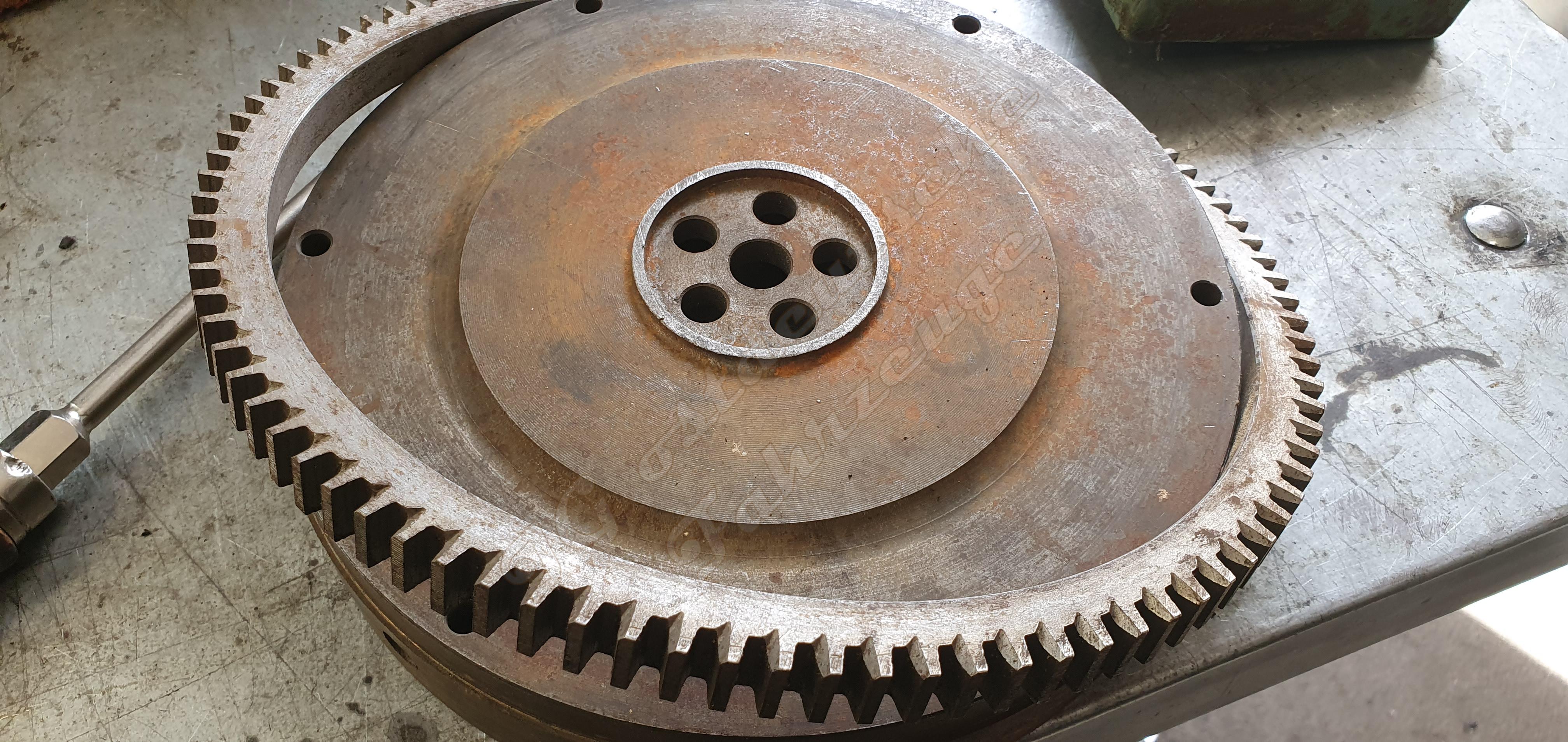

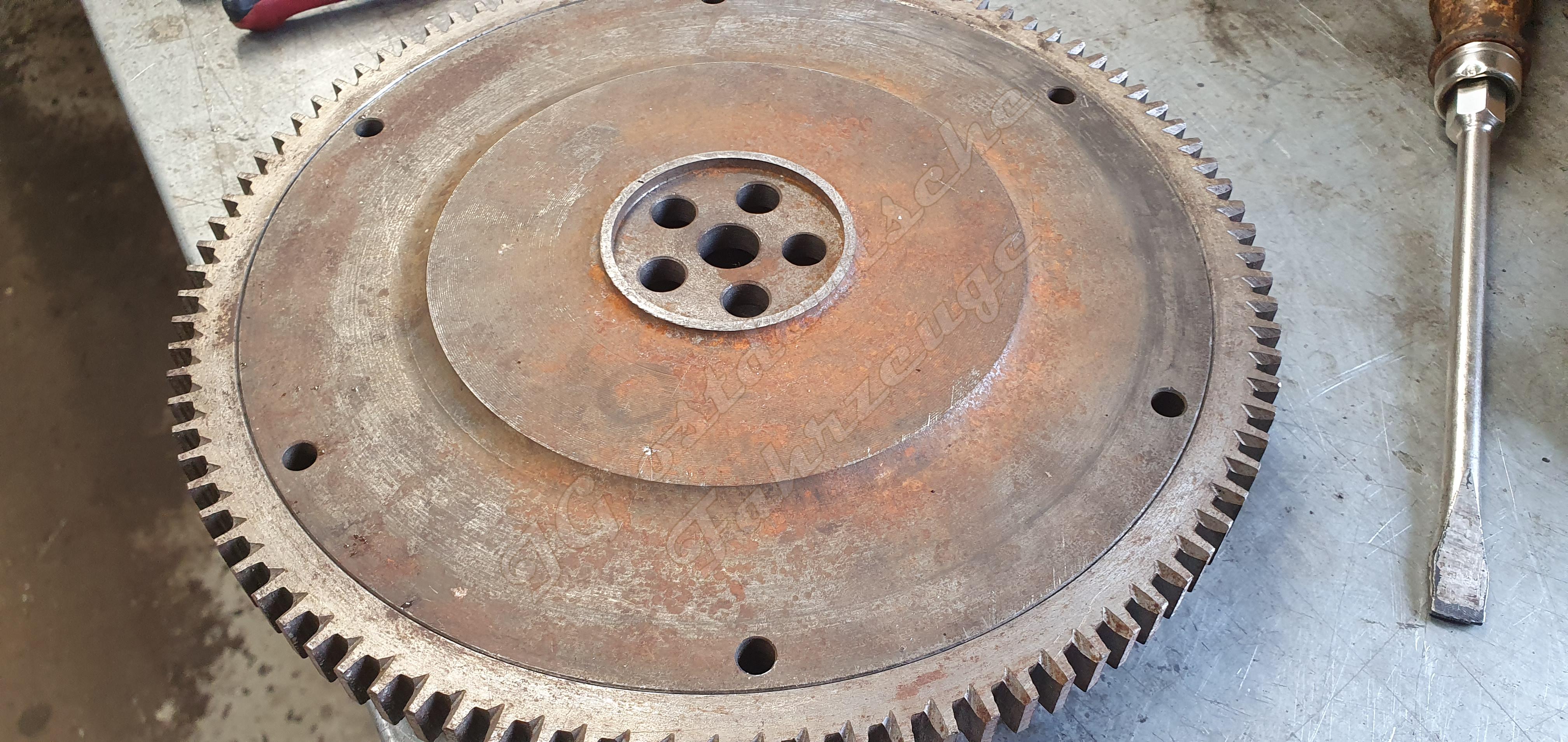

Schwungscheibe und Starterkranz separat
aufgeschrumpfter Starterkranz (bei ca. 100°C)

Keine Gewinde in der Schwungscheibe für Kupplungsautomat. Wohl etwas zu früh in der Firma geklaut. Naja, das Materisl ist weich und die Gewinde sind schnell gebohrt (keine Sacklöcher)
Abgaskrümmer dran
Abgaskrümmer dran
Problem Ansaugkrümmer: Vergaservorwärmung verstopft
Okay, dann anderen Ansaugkrümmer, Problem, Bolzen für Vergaser zu kurz, ältere Ausführung ohne Isolierflansch. Das will ich nicht, also Bolzen wechseln
So! Fertig! Ich freue mich schon sehr auf den Einbau zusammen mit dem regenerieren Getriebe!

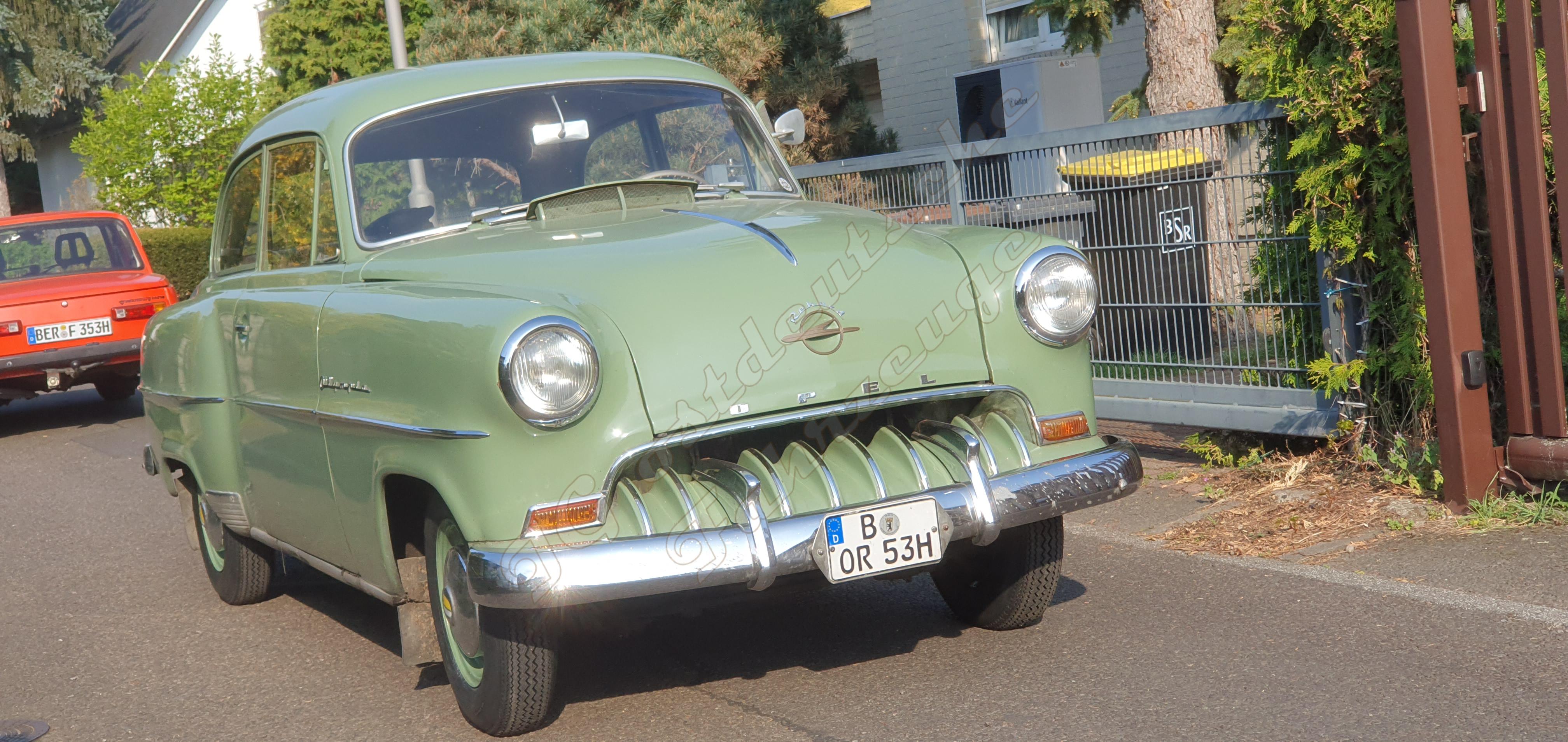

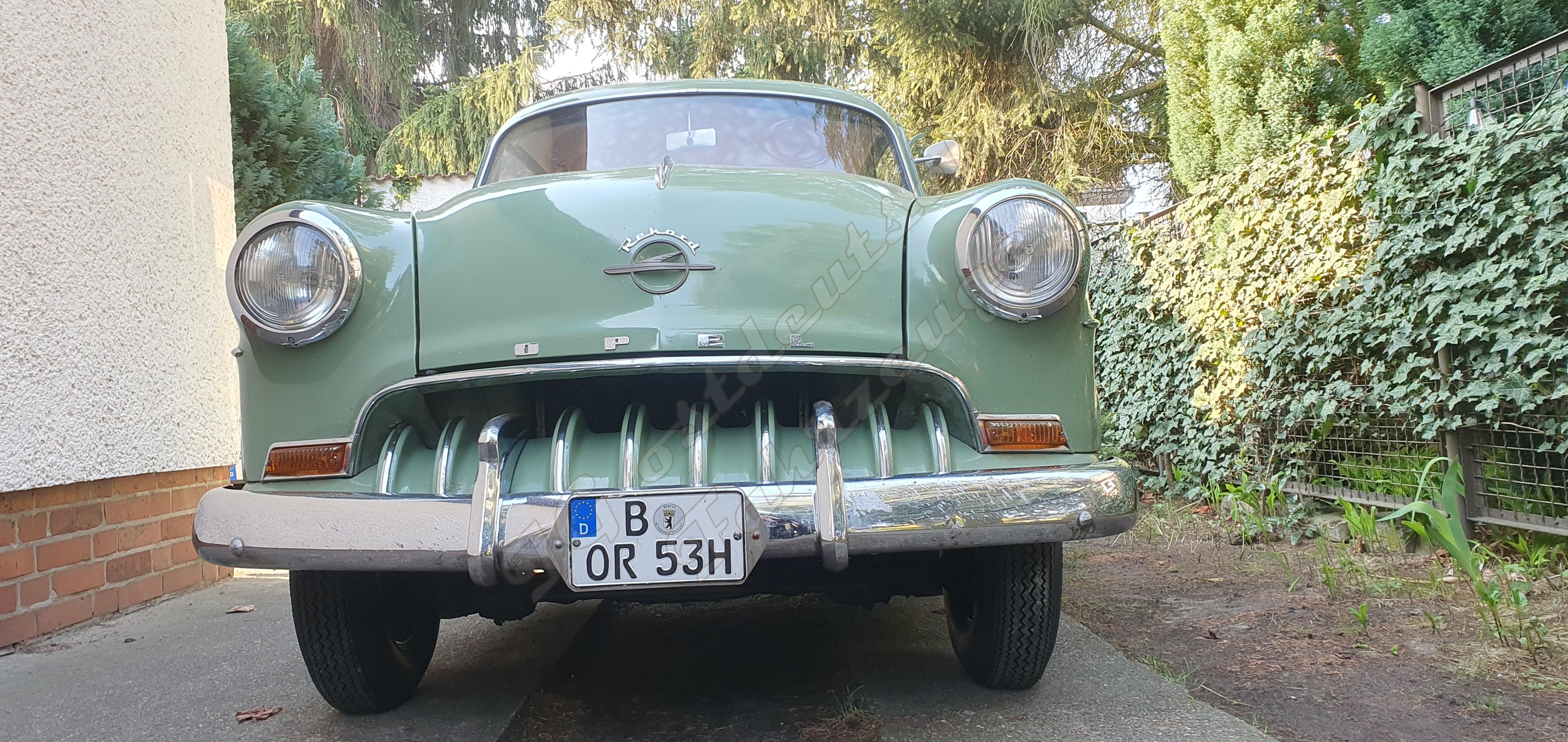

Nebenbei habe ich dem Olympia Rekord 1953 noch ein paar neue Reifen spendiert. Die Vorhergehenden waren überfällig 3×Pneumant 165/80R13 aus 2005 (Made in Japan) und ein Sava im selben Maß von 2016, der sah wirklich noch top aus. Ich musste ihn wechseln, da ein Schlauch geplatzt ist und der Reifen die letzten paar Meter sehr stark gelitten hat.
Der Heimbringer war ein uralter Trelleborg 5.90x13.

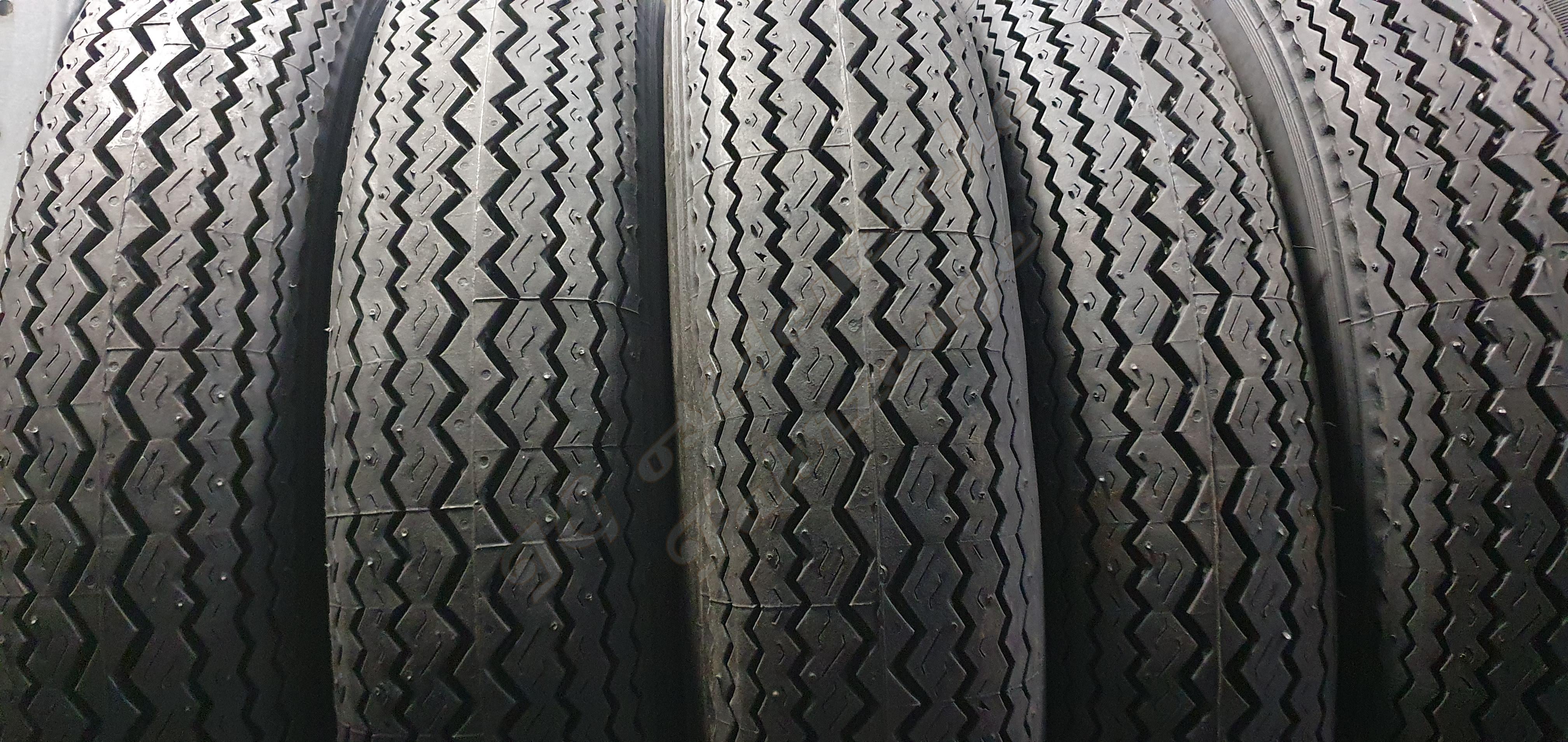

Alle 5 neu: Camac 5.60x13 (Originalmaß Olympia-Rekord 1953 Limousine)
Ich habe schon lange mit diesen Reifen aus Portugal geliebäugelt. Ich sah sie mal auf einem Käfer (16 Zoll), sie waren schon über 10 Jahre alt und sahen noch hervorragend aus!
Zu der Zeit, muss 2018 gewesen sein, haben sie 80 Euro das Stück gekostet.
Ich habe es noch etwas hinausgezögert, um Anfang letzten Jahres feststellen zu dürfen, dass sie nun, warum auch immer, plötzlich 140 Euro das Stück kosten.
Ich wollte sie trotzdem und nun sind sie drauf. Sie sind wunderschön! Sie sind viel schöner, als die Heidenau-Diagonalreifen!
Ich bin nun schon ein paar Kilometer gefahren und bin beeindruckt! Die Reifen passen viel besser zu diesem Fahrwerk!
Der Opel fährt sich damit richtig gut!
Die Heidenau-Diagonalreifen auf dem Wartburg verhalten sich in einigen Situationen bemerkenswert und deutlich auffälliger als die Radialreifen.
Das konnte ich beim Opel bisher nicht feststellen.
Ich denke, dass das alles eben so aufeinander abgestimmt wurde. Radialreifen kamen in der Masse ja erst in den 60ern auf.
Da sind sie! Alle sind aus vierter Woche 2025, so neue Reifen habe ich noch nie bekommen. Also muss es ja auch einen vernünftigen Durchsatz geben, denn es gibt sie schon lange
