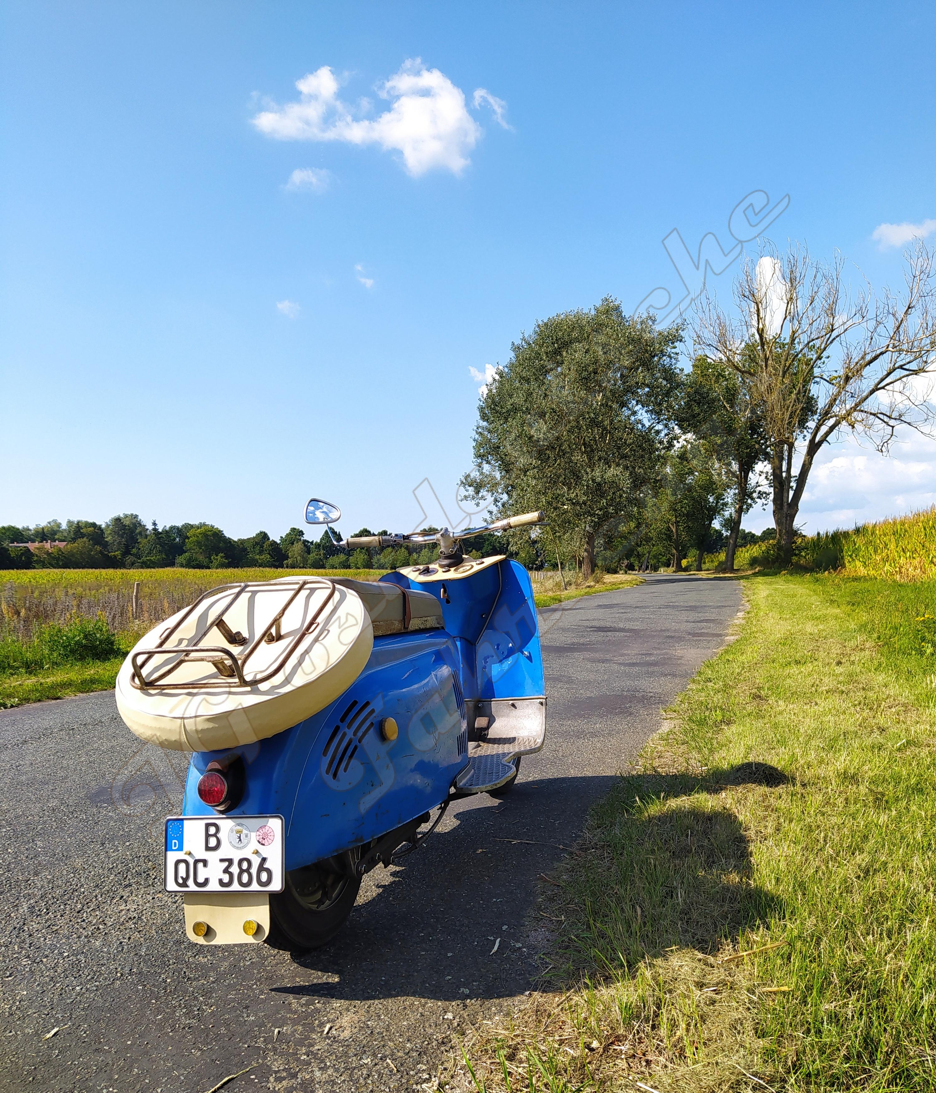

Da Top Wetter und etwas Freizeit heute Hand in Hand gingen, mussten der Wiesel und ich die Umgebung erkunden. Ich hab mich echt weit raus gewagt und es wurden ca. 120 km insgesamt. Anfangs gab es kurz die bekannte Zicke. Also Roller kurz aus dann auf Stellung 5 und weiter. Ich konnte allerdings gleich wieder auf die 4 Schalten und mit Licht weiterfahren. Von da an traten keinerlei Probleme mehr auf. Keine Kerzenbrücke, einfach nix. Ich bin einfach nur gefahren und der Bus machte was er sollte. Die Strassen lehr, das Wetter top, ich hatte viel Spass. Es ging durch die Märkische Schweiz, Batzlow, Ihlow, Reichenow, dann wieder runter ins Oderbruch und dort bis an die Deichstrasse hinter Genschmar inkl. einiger Umwege.
Beiträge: 1471
Beiträge: 1471
Mensch Steffen, er läuft! Großartig!
Beiträge: 2247
Sehr, sehr cool!
Herzlichen Glückwunsch und allzeit gute Fahrt.
Ich bin echt begeistert und der Roller sieht bestens aus!! Mach jetzt nur nicht zu wild. ;)
