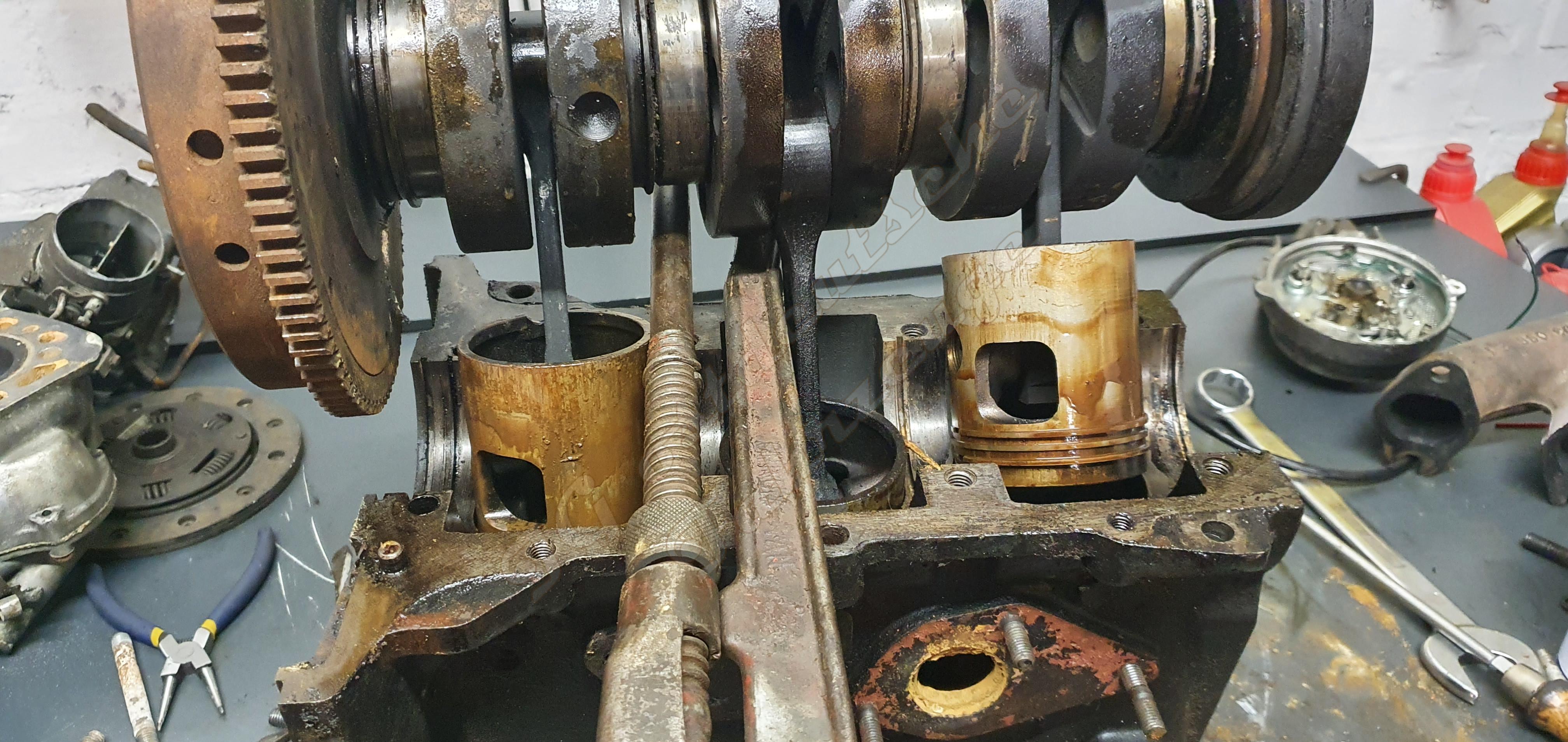

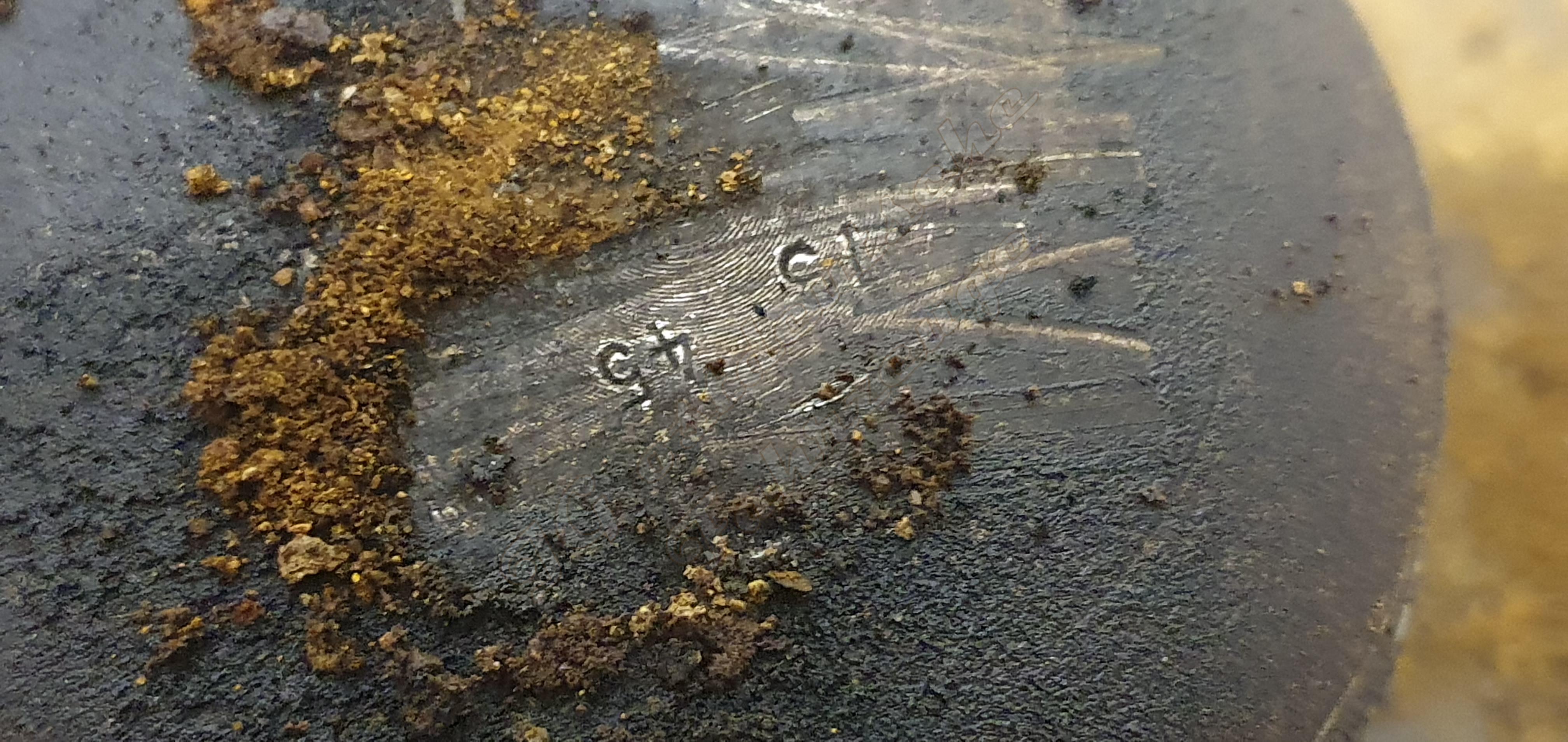

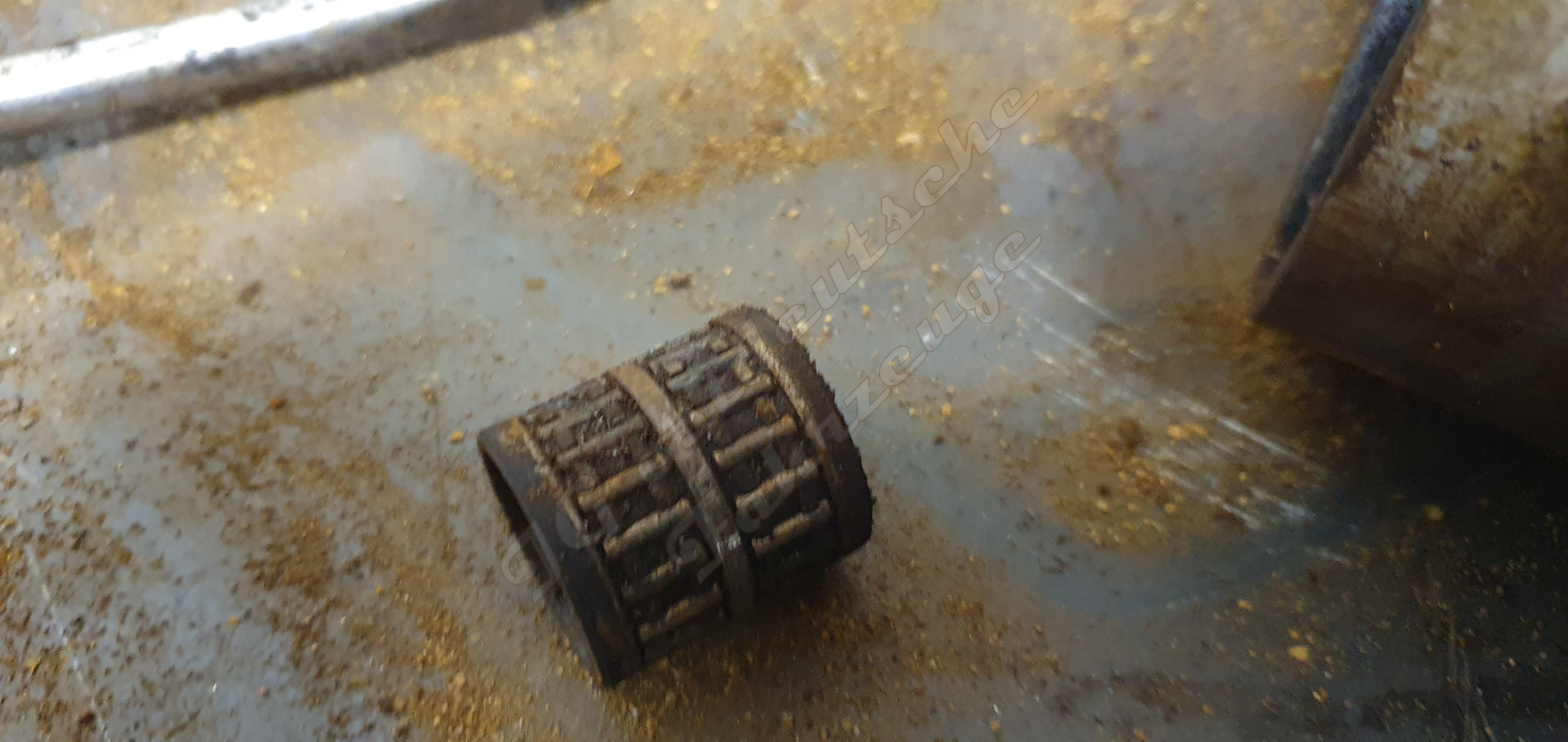

Ich habe heute einen Wartburg-Motor geschenkt bekommen. Er ist wohl aus einem Boot. Er hat noch den Pumpen Schluss unten, aber im Kopf ist auch eine.
Leider ist der Motor schlechter, als ich dachte.

Siebenson hat geschrieben:Ich habe heute einen Wartburg-Motor geschenkt bekommen. Er ist wohl aus einem Boot. Er hat noch den Pumpen Schluss unten, aber im Kopf ist auch eine.
Wird der Motor überholt, oder dient der dem Selbststudium / Basteltrieb ?
Ich hatte gehofft, dass er besser wäre.

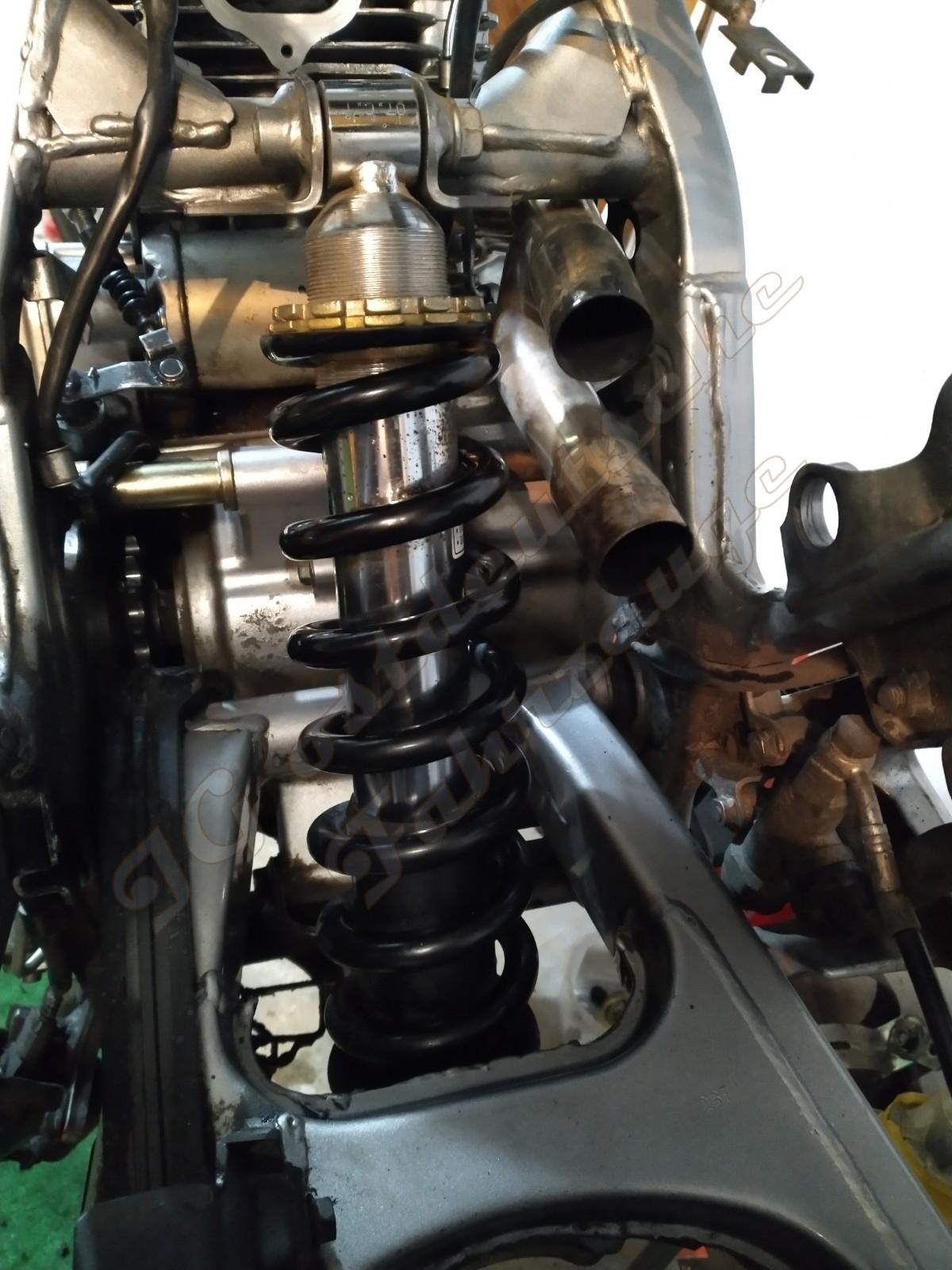

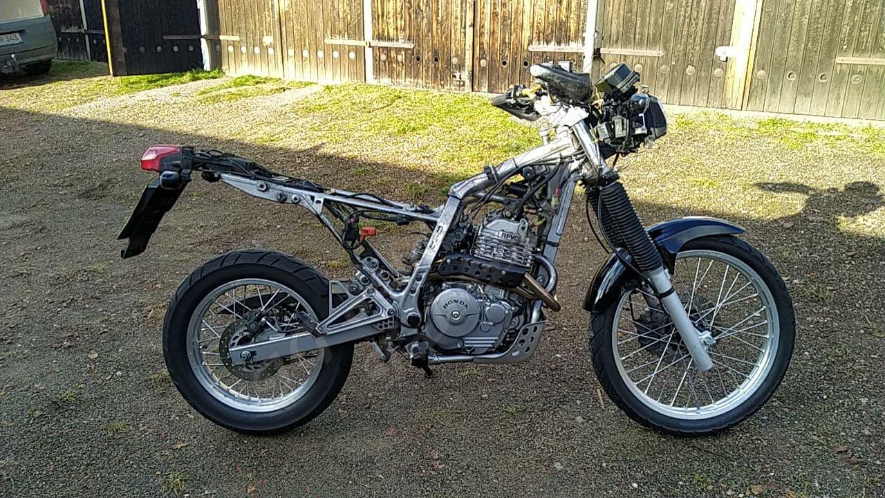

Nach etwas Wartungsstau ist nun mal wieder meine allerliebste NX an der Reihe. Sie zieht irgendwo Flaschluft... und die Auspuffe will ich mit Edelstahlblechen statt dem ollen Gammel-alu verkleiden. Den Umstand nutze ich, und mache eine intensive Grundreinigung. Die Qualität von Honda erstaut mich immer wieder... kein Gammel, kein Siff. Das kenne ich von meiner deutlich Jüngeren 1150er BMW GS ganz anders. Dort waren die Gabelsimmerringe nach 12.000 undicht!!! Das Hondafederbein hinten hat nicht mal Kratzmarken oder Beschichtungsverlust an der Feder selbst..

Hallo Martin,M53 hat geschrieben:Nach etwas Wartungsstau ist nun mal wieder meine allerliebste NX an der Reihe. Sie zieht irgendwo Flaschluft...
da du den Vergaser ab gehabt hast die Frage nach dem O Ring, wie sieht er aus? Manchmal ist der O Ring im Ansaugflansch "platt" -ich hatte bei einer NX auch schon das da was heraus gerissen war. Wieviel Laufleistung hat die Gute? Hast du das SLS noch dran und wenn ja hast du mal geschaut ob da vielleicht die Nebenluft herkommen könnte? Ebenso die Schläuche vom SLS am Vergaser könnten Ursache sein. Falls es schon abgebaut ist, ist es richtig verplombt am LuFi Kasten und Vergaser? Generell sind die Vergaser zu mager eingestellt/abgestimmt, insbesondere wenn der Motor kalt ist gehen die RFVC Motoren und ihre Gemischaufbereitungsgeräte einfach aus sobald man an die Ampel ran rollert.
Viel Erfolg beim Schrauben!

Hey Fidel,
Den O-Ring erneuere ich, genau wie den Flansch und die Schellen (ist alles bei CMSNL geordert). Ich habe damals eine 0815 Schlauchschelle montiert und denke, dass der Flansch soetwas wie eine Falte wirft... daher die Nebenluft. ABER: Auch der kurze RD08 Flansch hat an der Unterseite einen kleinen Riss! Meiner Meinung Nach nicht durchgänging aber man weiß ja nie... der O-Ring ist nur noch Krümmelgummi... ich hatte den Flansch mit Motordichtmasse montiert (brachte aber nichts.
Vergaser ist reine, Unterdruckschlauch neu. SLS schon lange ab, Luftikasten ist dicht.
Das Problem wurde mit jedem Vergaserausbau schlimmer (und das habe ich 2020 drei mal gemacht...) Auch ein Ersatzvergaser änderte nichts. Darum ersetze ich jetzt alles und mache zudem eine Grundreinigung des ganzen Krades
Die NX bleibt meine Nummer 1 beim Motorrad. Da kann meine Englische und auch die BMW nicht schnuppern
Achja. Eine DR ist auch cool. 350er ist auch "selten". Meist kommen einem sie 650er und 800er unter.
