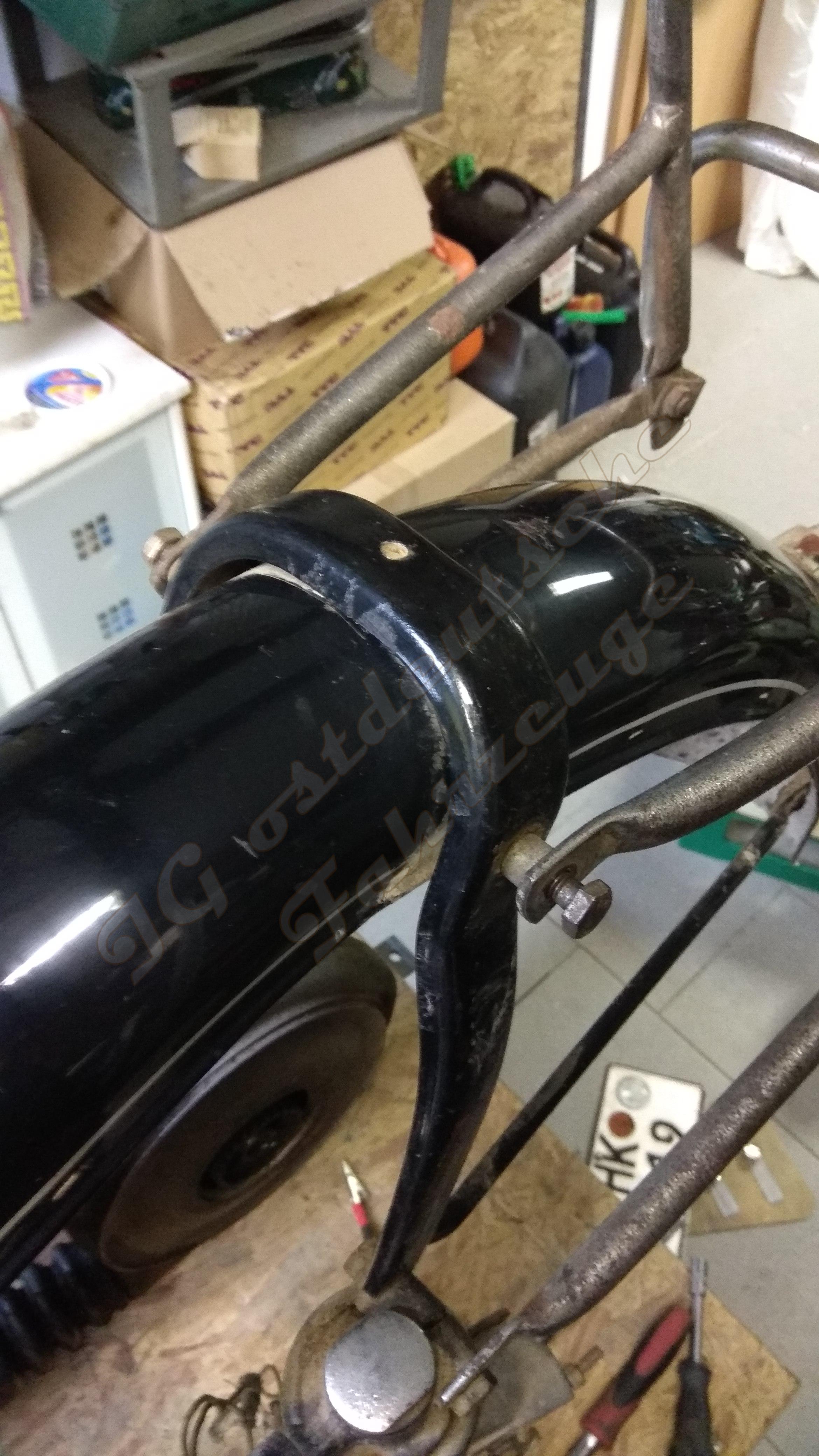

Jetzt kam die Federung dran.
Die Telegabelrohre haben mich an den Rand der Verzweifelung gebracht. Die Faltenbälge sollten getauscht werden, da gerissen. Die Rohre wiesen kein Spiel auf und machten einen soliden Eindruck. Nur auseinander gingen sie nicht. Die Pertinax Buchse saß so fest, da ging nichts.
Selbst der Riese mit den großen Händen aus Niederreisen, mit Armen so dick, wie Baumstämme bekam es nicht auseinander. Dafür befand sich gleich die PGH-Spezialwerkzeuge ""Kirschblüte" um die Ecke und dort bekam ich einen ultraseltenen original MZ125 Faltenbalgüberzieher. :shock: Jetzt guckt Ihr!!!
Vom eigentlichen Überziehen der Biester gibt es keine Bilder. Wärme, Schweiß und Gleitmittel, dazu Geschrei "Los fester! Du mußt fester schieben! Jetzt drück doch!" Es ging plötzlich alles so schnell... Die Bilder sind nur noch in meinem Kopf gespeichert.
