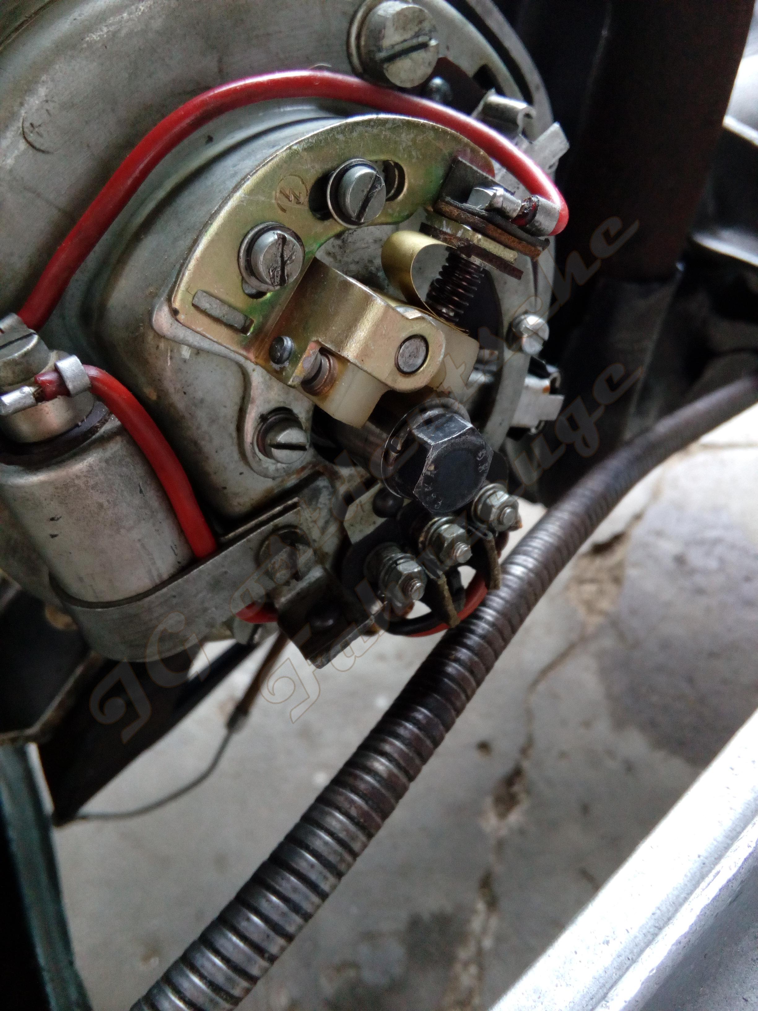

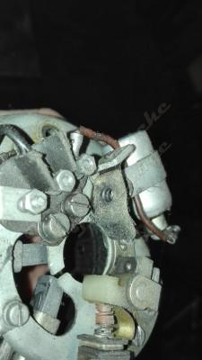

Wo ist der Schmierfilz? Wäre er zusammen mit dem kondensatorhalter befestigt? Bekommt man den noch?

anbei die Bilder vom Unterbrecher Filzhalter... es ist ein kleines Blech, welches abgewinkelt ist.
