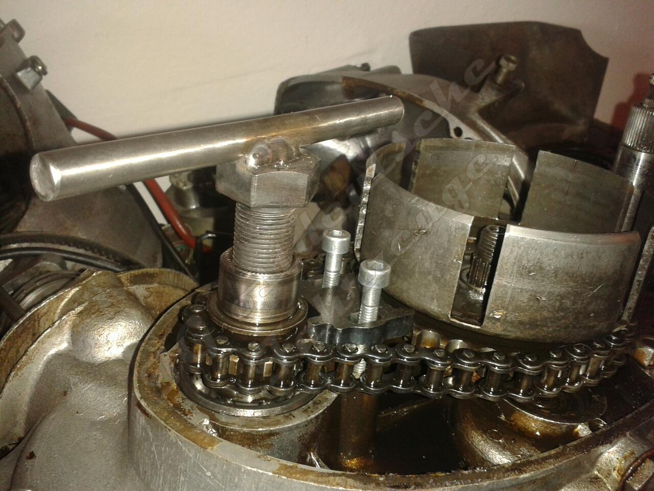

Hier mal noch ein paar weitere Werkzeuge ...
zum einen der Abdrücker für das Ritzel von der Kurbelwelle . Eine Feingewinde Schraube M18 x 1,25 nebst Knebel und der Ausdücker für die Kurbelwelle.
Da dort auf dieser Seite 2 Lager drin sind, hat das zärtlich ausdrücken viele Vorteile.

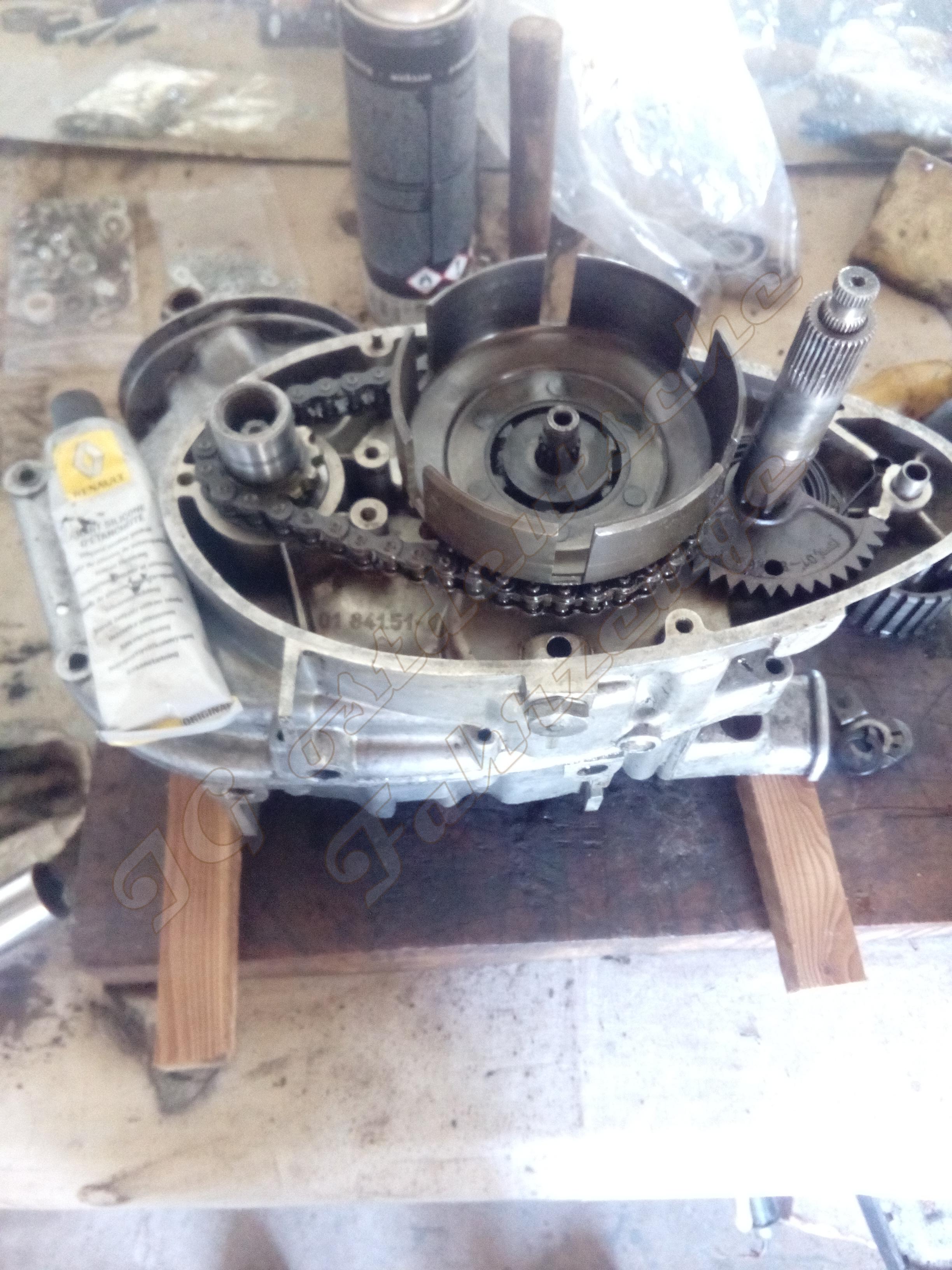

Der Block ist wieder zusammen. Ich habe ein paar Fragen zu dem Motor.
Gibt es an der Schalt/Kickwelle keine Abdichtung zum Seitendeckel? Das erscheint mir etwas unvorteilhaft...
Ist beim Zusammenbau die Stellung der Kickerverlängerung...ausser das sie nicht mit dem Schalthebel kollidieren sollte, egal?
Beiträge: 1456
Ich hab mir Dichtmasse von Renault besorgt...soll ja funktionieren.

fruity hat geschrieben:Kolben mit neuen Ringen versehen. Zylinder montiert. Motor reingehangen. Öl aufgefüllt. Schaltung eingestellt...und Fotos gemacht.
Jonny,
2 Dinge die ich gerne anmerken würde. Es macht meiner Meinung nach Sinn, die Buchse in der Kurbelwelle zu ersetzten wenn das Herz offen ist, sowie den Zylinder zu "hohnen" wenn Du neue Ringe montierst. Das hohnen kannst Du auch quasi selbst machen. Die Zylinderwand vorsichtig in rotierender Weise vorsichtig mit Schleiflies etwas anrauen. Die Ringe sollen sich ja auch schnell an den Zylinder anpassen.
Sicherlich gibt es hierzu 1001 Meinung, doch spreche ich hier aus meiner eigenen persönlichen Erfahrung. Für Simson Zylinder habe ich so eine Flex Hohnbürste.
Wenn DU den Kopf aufsetzt prüfe mal bitte das Quetschmaß. Von meinen IWL Motoren weiß ich, dass dort Luft und Potential nach oben ist.
Auf einer Glasplatte und 300er Schleifpapier kannst Du da noch das ein oder andere /10 weg optimieren....
