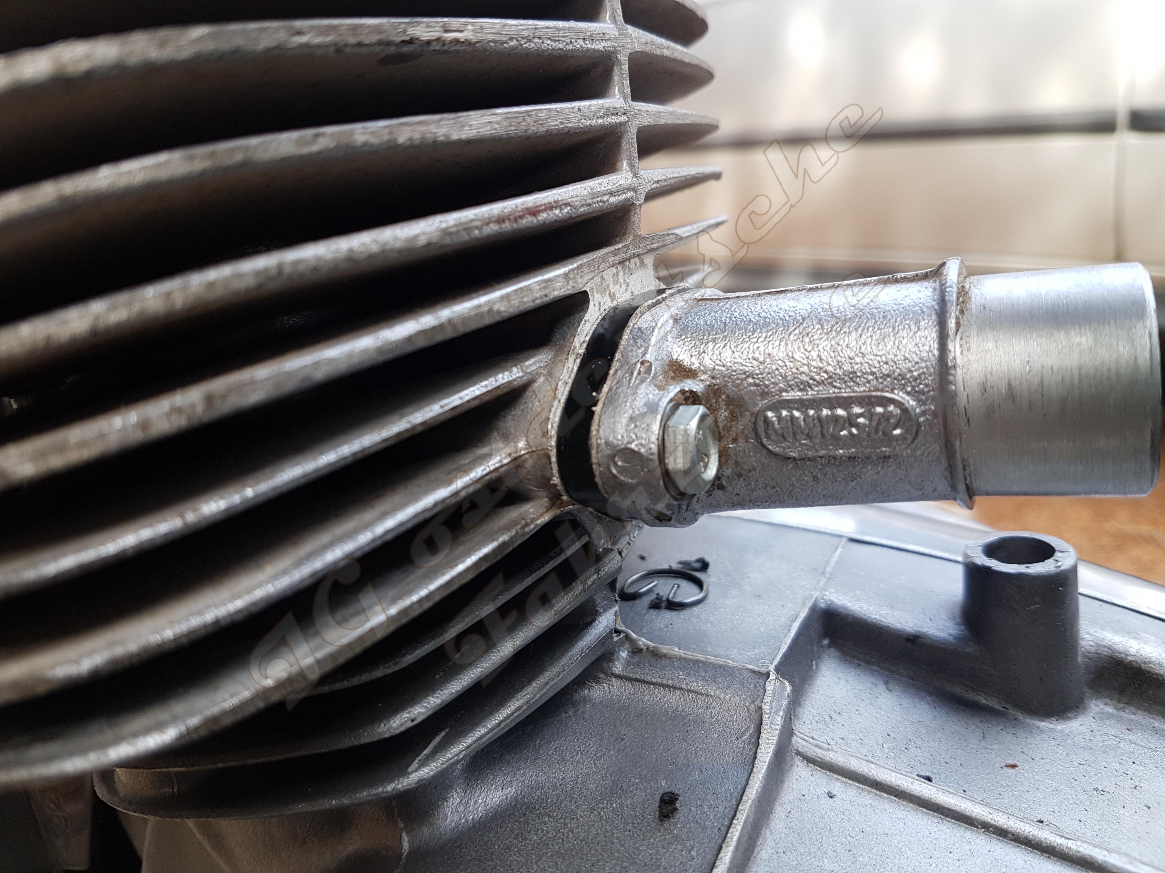

Dank unseres lieben Fahrfisches bin ich nun Eigner einer MZ ets125. Es ist eine sehr schöne Maschine von 1971 mit sehr viel Glanz. Ich habe den Zylinder und der Vergaser getauscht, denn sie war auf 150 umgerüstet und der Kolben hat gefressen. Das Fahrzeug ist mit dem heutigen Tag einsatzbereit. Ich werde nun die ganze Geschichte etwas Revue passieren lassen.
Beiträge: 6494
Re: MZ ETS 125
Re: MZ ETS 125
Der hatte aber ganz schön gefressen, der Kolben...
Also schön sinnig einfahren und viele unfallfreie Kilometers...

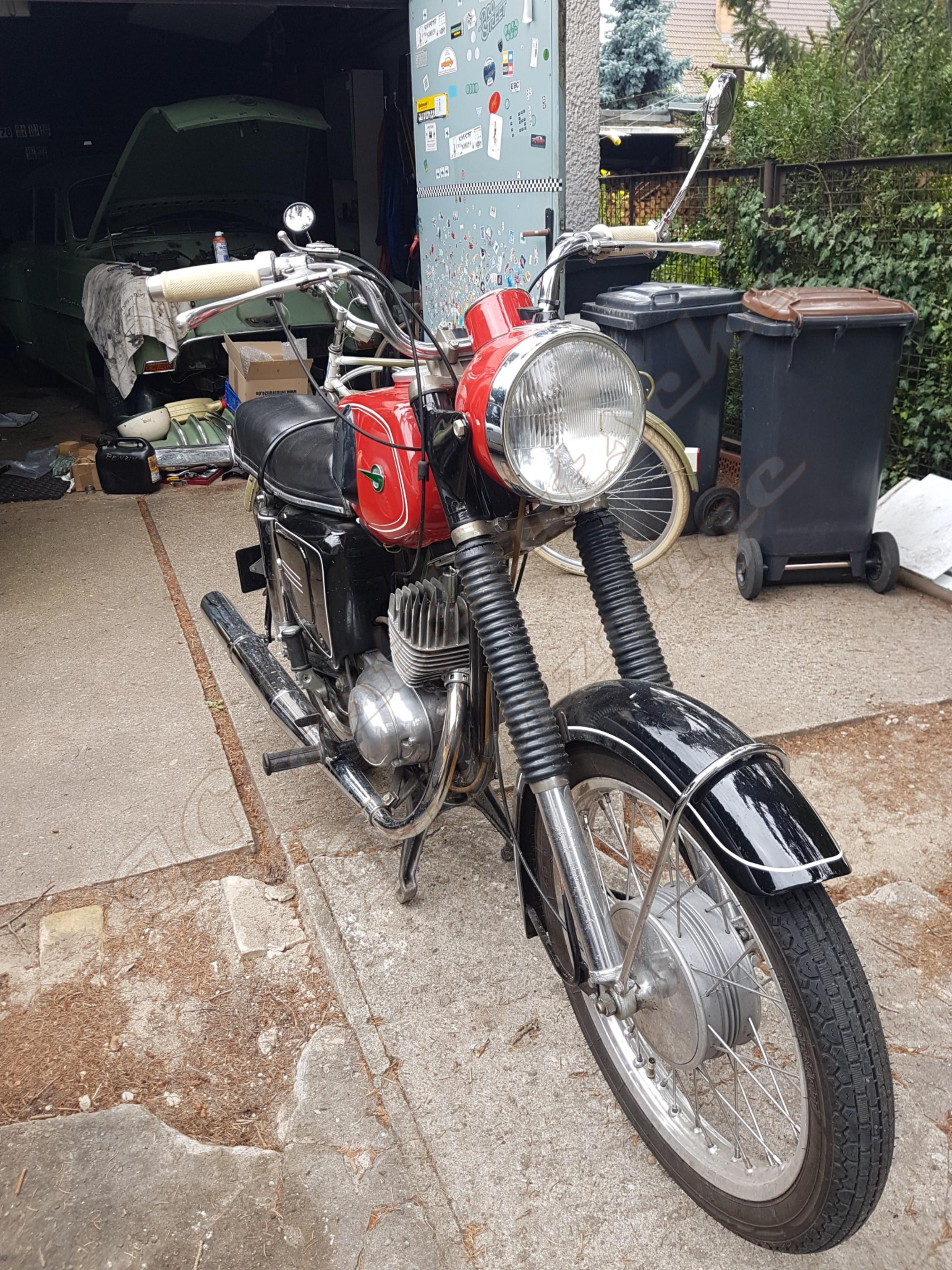

Opalener auf Flachlenker
Beiträge: 6494
Re: MZ ETS 125
Die Proberunde war verdammt gut. Sie fühlt sich ganz anders an!
Beiträge: 6494
Re: MZ ETS 125
Der Hochlenker war leider nicht zerstörungsfrei zerlegbar.
