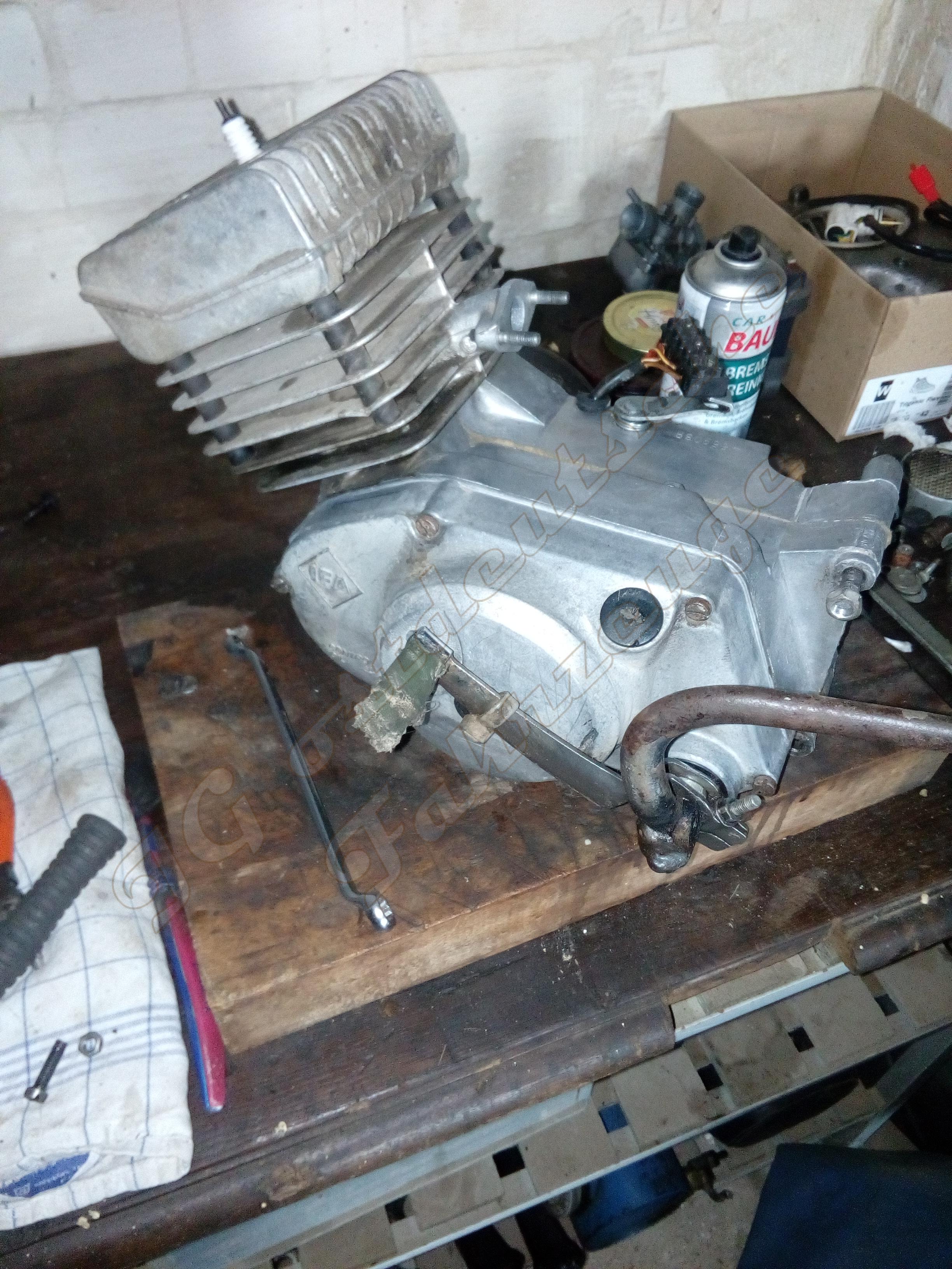

Wartung am Einser beendet! :-)
Wackler an der Hochspannungsdurchführung beseitigt,
drei Speichen ersetzt,
Zylinder und Kolben neu,
Ölablaßschraube wieder dicht,
KW Limaseite Gewinde nachgearbeitet,
Tank gereinigt,
Tacho wieder zum Laufen gebracht,
Tachoschnecke gefettet,
Kupplung repariert,
Ölwechsel.
Jetzt noch versichern und dann geht's zur Probefahrt.

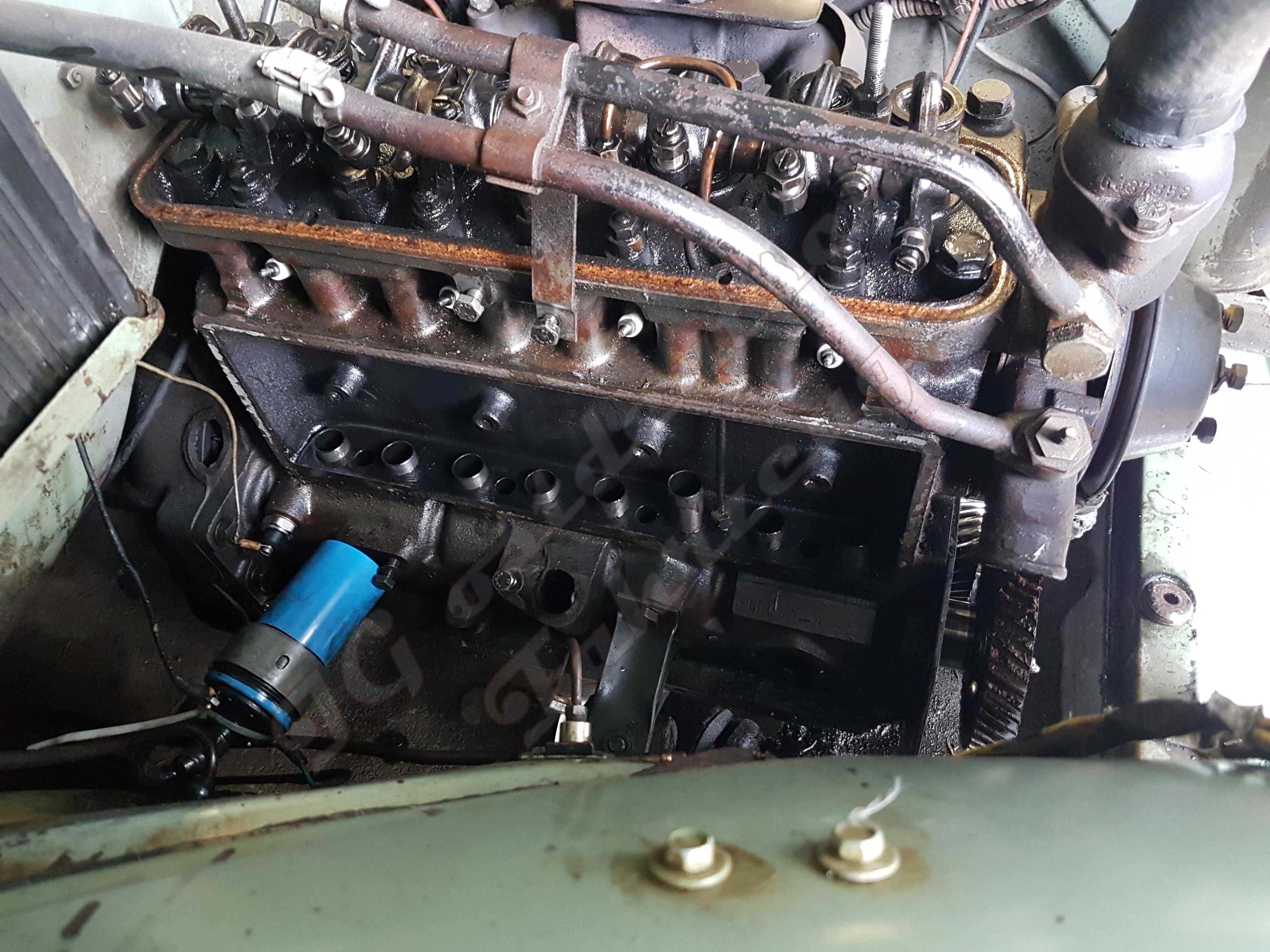

Heute habe ich mal die Nockenwelle vom Olyrekord freigelegt. Das Schadenbild überraschte dann doch. 20.000km sind nicht doll. Es ist ein SWAG-Rad mit 2 Zähnen mehr als das Opelrad. Jetzt kommt ein Kapitänrad rein. Es entpuppt sich doch irgendwie als Achillesferse. Es ist jetzt mein dritter Wechsel.
Hello again
Hello again
Beiträge: 1471
Wow, das sieht aber ganz schön abgefressen aus. Ist das diese Novotex Geschichte? Gibts da nichts haltbares? 20000km kann ja nicht im Sinne des Erfinders sein?! Ist das vom Kapitän den aus anderem Material? Müssten nicht frühe Moskvitch Aggregate auch auf dem Opel Motor basieren. Ich meine wegen der Gemeinsamkeiten zwischen kadett und 400?!
fruity hat geschrieben:Wow, das sieht aber ganz schön abgefressen aus. Ist das diese Novotex Geschichte? Gibts da nichts haltbares? 20000km kann ja nicht im Sinne des Erfinders sein?! Ist das vom Kapitän den aus anderem Material? Müssten nicht frühe Moskvitch Aggregate auch auf dem Opel Motor basieren. Ich meine wegen der Gemeinsamkeiten zwischen kadett und 400?!
Das ist ganz genau die Novotex-Geschichte! Eigentlich sollte das haltbar sein, nur altert das Material scheinbar leider. Das Rad war ein unbenutztes Zubehörteil. Warum das für den Kapitän haltbarer sein soll, erschließt sich mir nicht. Man munkelt aber. Es steht zur Unterscheidung eine 6 drauf, also muss ja was anders sein. Geometrisch passt es. Die Radsätze von Opel und Moskwitsch 408 sehen sich verdammt ähnlich! Ob sie austauschbar sind, konnte mir bisher niemand sagen.
Immerhin gab es bei Opel ja eine Änderung des Nockenwellenflansches von 22.0 auf 22.2mm.
Selbst alte und neuere Räder sind somit nicht austauschbar. Um dieser Problematik aus dem Weg zu gehen, habe ich Rad und Welle komplett erworben.
