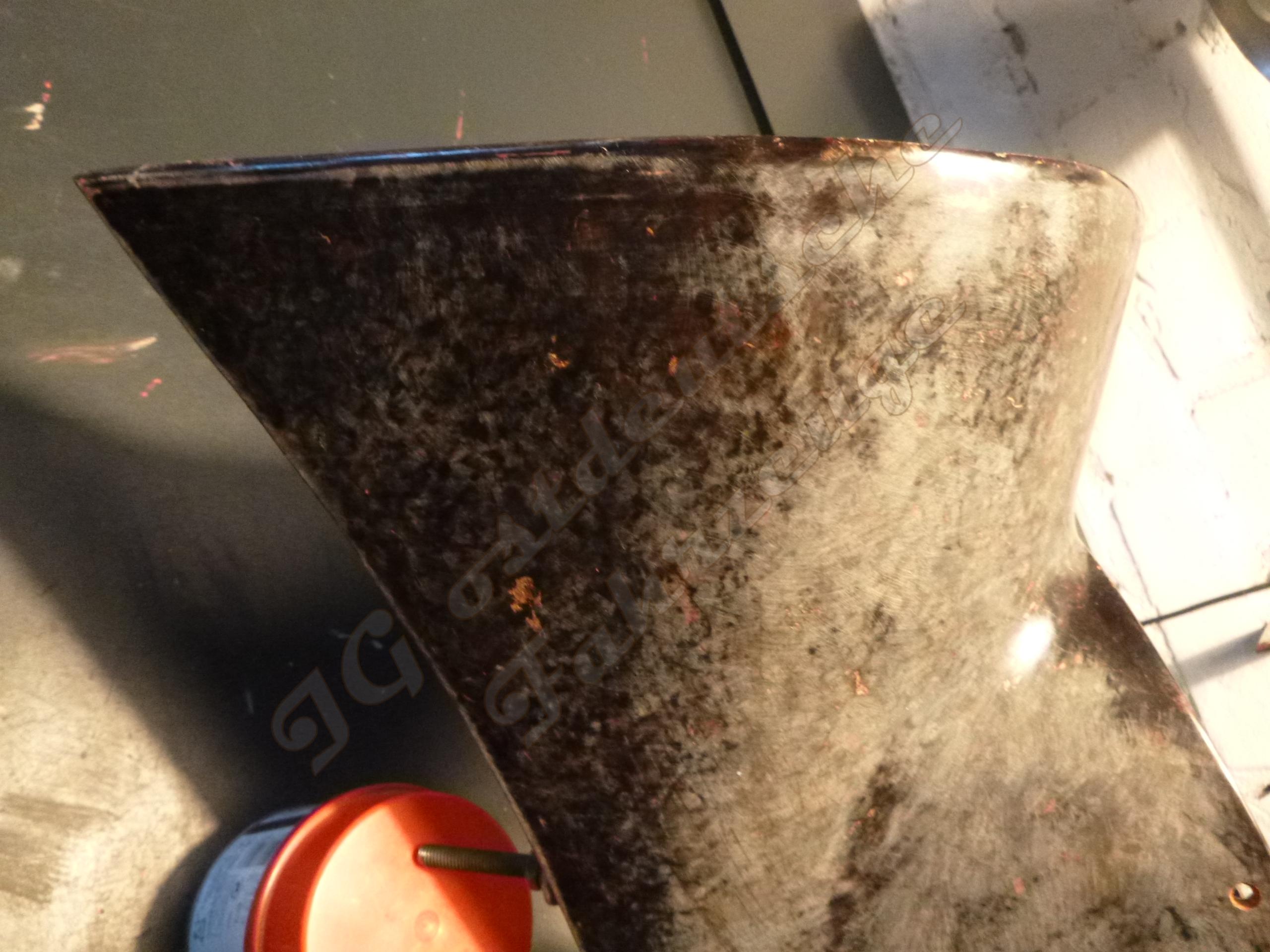

Stück für Stück gehts weier. Die Federung in der Gabel tut jetzt wieder was sie soll und weitere Kilos alter Erde, Öl und Dreck sind abgespeckt worden. Beeindruckend sind die Farbunterschiede zwischen aufbereitetem und unbehandelten Lack.

Nach der ersten, halbseitigen Reinigung. Toll, was da noch so geht.
