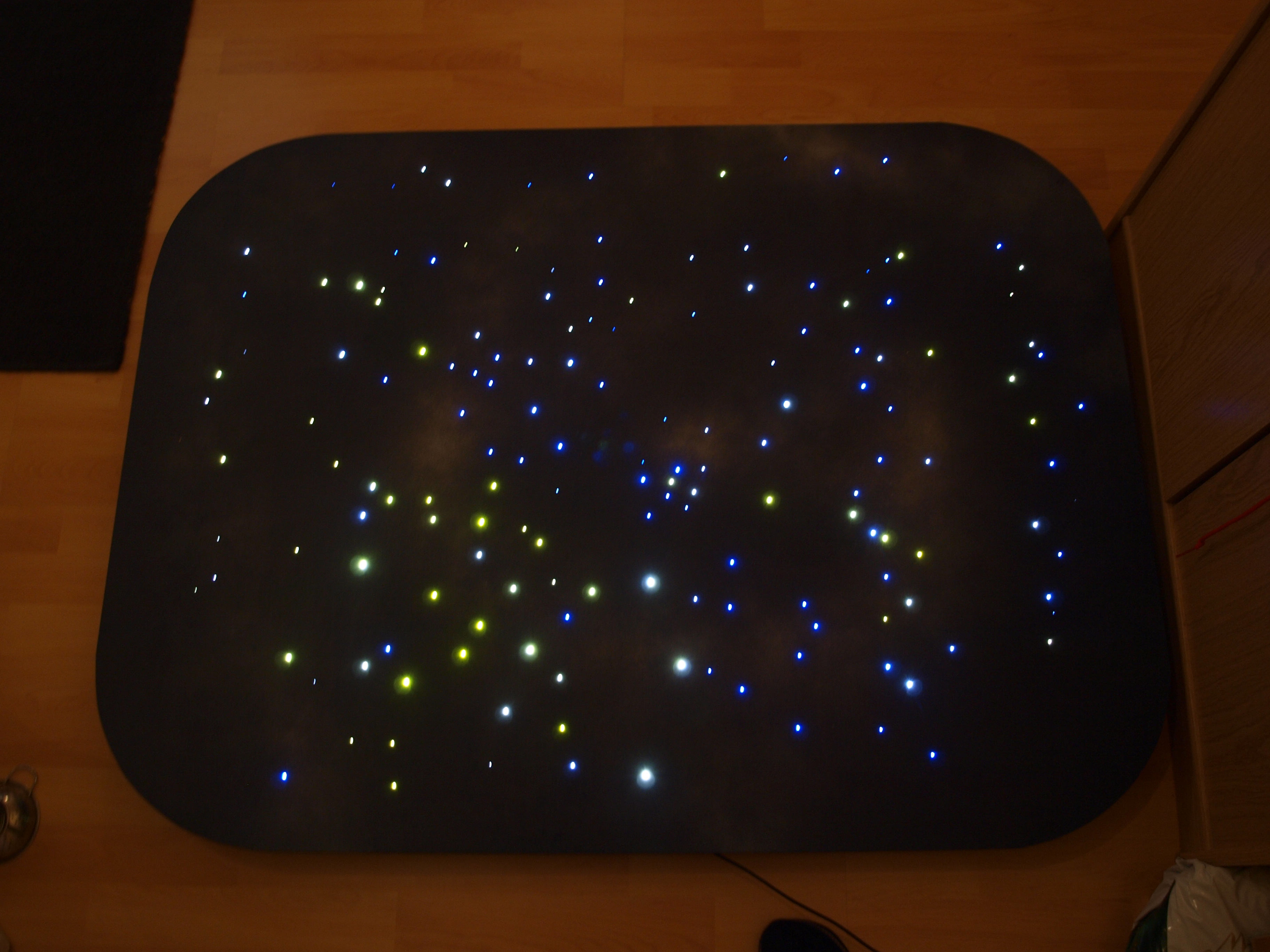

Ich habe heute was ganz anderes fertig gemacht...
Da wir bald umziehen und unserer Badezimmer eine Oase der Erholung werden soll, habe ich einen Sternenhimmel gebaut, welcher sich über der Badewanne befinden wird.
Größe 80x120cm Sperrholz
200 Glasfasern
7 Farben per Fernbedienung anwählbar oder fließender Übergang
hier mal in Funktion
Farbwechsel
Farbwechsel
und weiter...
und weiter...
Der ganze Spaß von hinten.
Zuerst habe ich die Platte zugeschnitten. Dann Leisten aufgebracht, die zum Einen den Abstand zur Decke halten und einen räumlichen Effekt erzeugen und zum Anderen die Technik verstecken. Ich hätte auch in die Trockenbau-Decke ein entsprechenden Ausschnitt einbringen können und der Himmel wäre in der Decke plan verschwunden. An der Stelle, wo es untergebracht wird, befindet sich aber ein Träger, so daß die Einbautiefe nicht gegeben war. Zudem ist es so leichter zu warten.
Dann wurden die Schrauben, die die Leisten halten verspachtelt und geschliffen.
Dan wurden circa 190 Löcher mit einem 0,8mm Bohrer gebohrt.
Okay, es war nicht einer. Er und fünf seiner Brüder wurden verschlissen. :-t 0,8mm ist wirklich nadeldünn...
So dann werden die Glasfasern durchgezogen (bei helleren Sternen zwei oder drei Stück). Lackiert und und schick gemacht und dann die Enden auf der lackierten Seite bündig abgeschnitten.
Fertig ist der Himmel.
