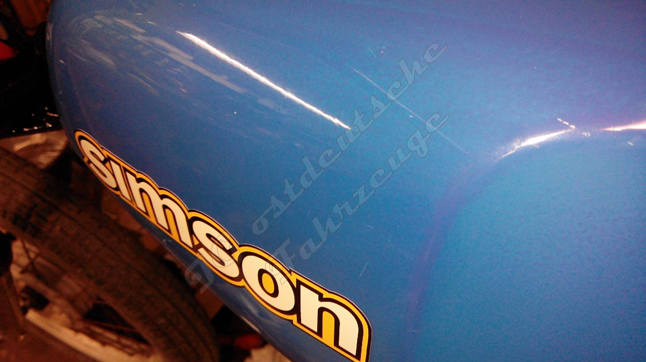

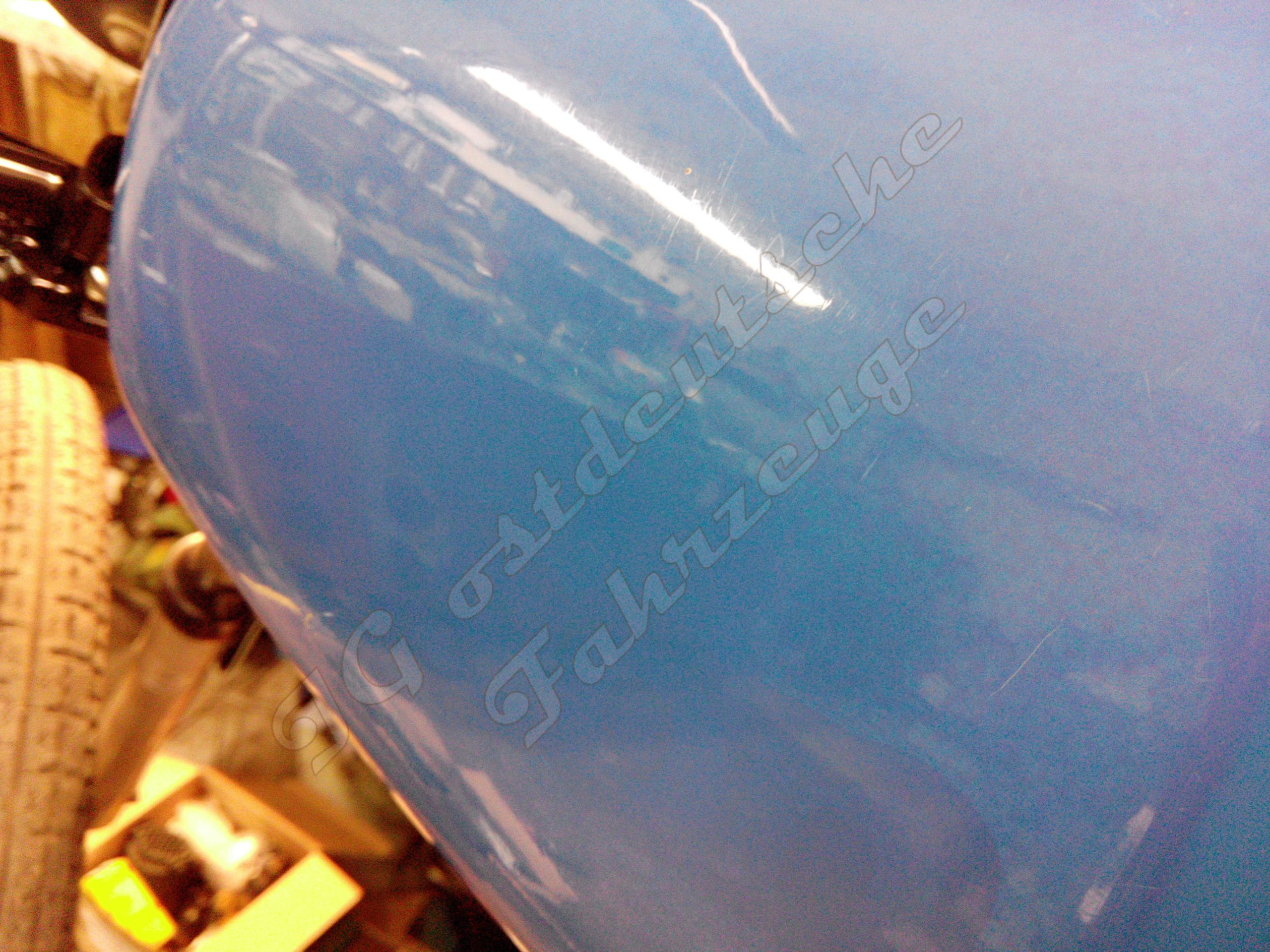

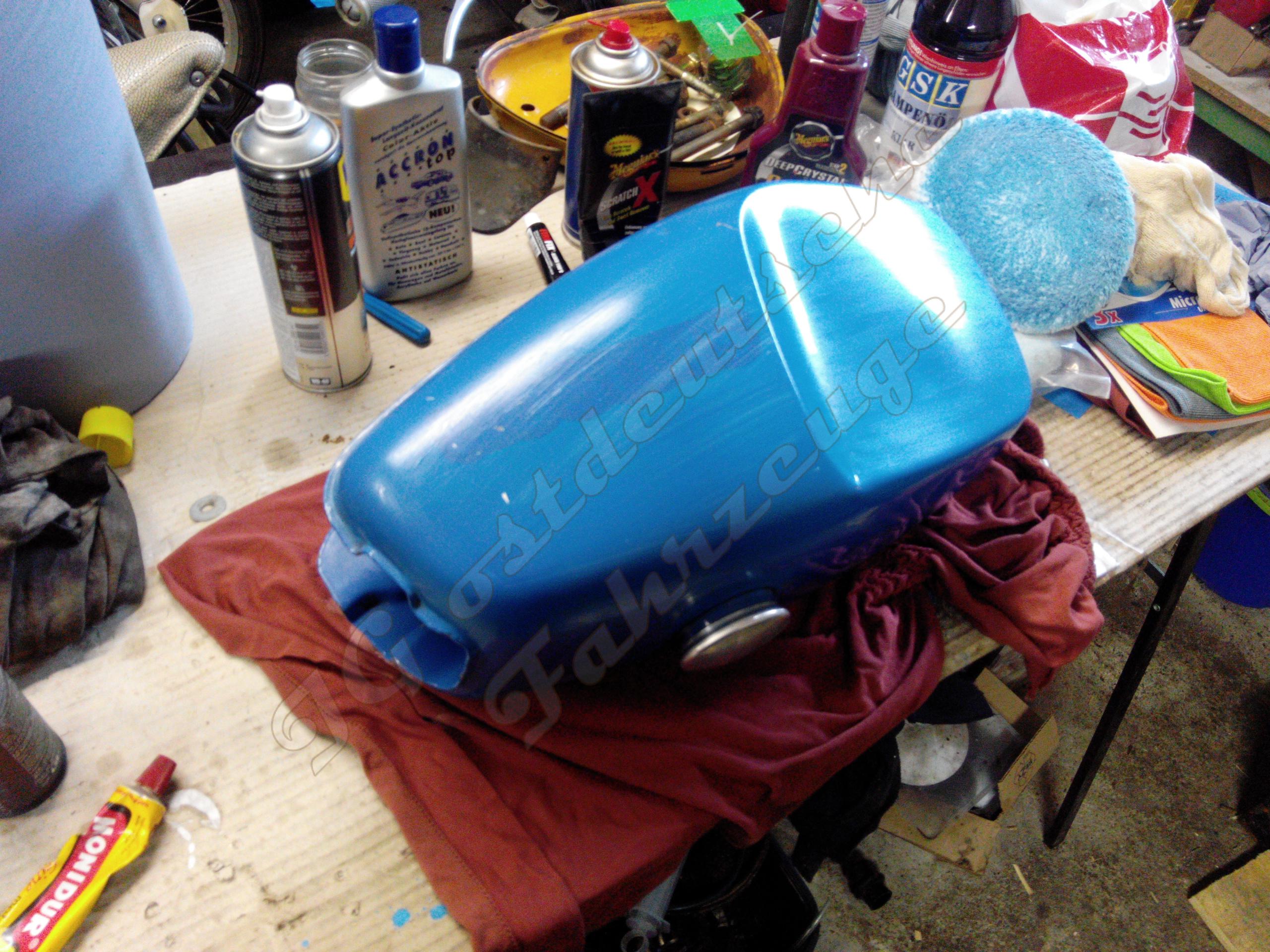

Nur heute Zeit gefunden und mal den Tank bearbeitet.
Es wurden mal schwarze Streifen draufgemalt.Die gingen gut mit Aceton ab, aber dann war noch die Stelle dunkel, wo der Lack geschützt war und nich ausgeblichen ist wie der Rest.
Da hab ich einfach erst mit 1500, dann mit 2500er Nassschleifpapier den Tank abgeschliffen.
Eigentlich dachte ich, dass polieren danach ausreicht, aber ganz geleichmäßig blau ist es noch nicht.
Die hohen Stellen im Lack sind dunkler als die tiefen.Stichwort Orangenhaut.
Ist wohl noch nicht alles vom toten Lack runter.Habe etwas Angst auf Grundierung zu schleifen
Tipps??

Hallo Toni,
mit K2500 siehst du rechtzeitig wenn der Lack heller wird. Ich mach das sogar mit K2000 und hab noch nicht geschafft durch zu kommen. Oder du nimmst für den Rest einfach ne Politur mit Körnchen.
Mir würde das aber auch schon so genügen,
sieht schon klasse aus!

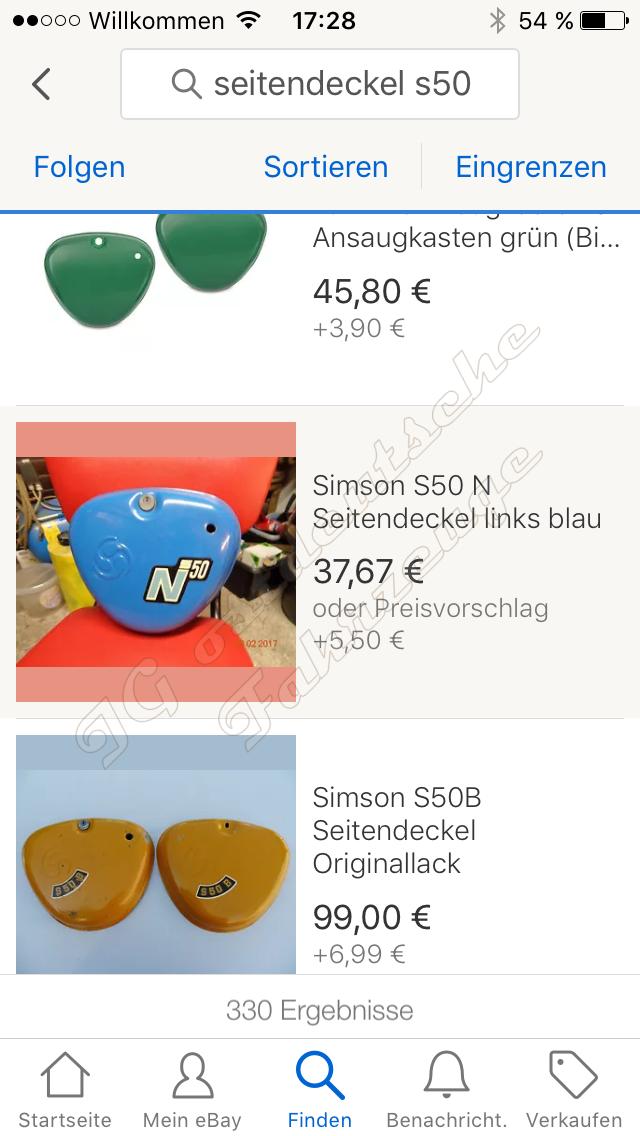

Toni,
habe einen super Seitendeckel für dich!
Ganz tolle, ganz seltene Vorserie.
Rar Rar Rar
Rar Rar Rar
Mit freundlichen Grüßen Pauli
Augen auf beim Seitendeckelkauf
Sag mal, wie genau schleifst du?
Mit Schleifklotz oder Schwamm?
Ich werde noch ein Durchgang wagen, weil ich die Oberseite besser hin bekommen habe.Da hab ich ja wegen dieser Schatten am meisten geschliffen.
Ich hab das nasse Papier einfach mit den Fingern bewegt.Immer eine Richtung.

Ich nehme immer nur kleine Streifen 40x80 Falte die in der Mitte sodass die unter den Fingern nicht wegrutschen. Und dann zwischendurch immer mal abwischen und ins Licht halten. Man sieht schnell wenn es leicht heller wird! Also keine übertriebene Vorsicht! Bevor du mit K2500 durchschleifst gehen Tage ins Land, wichtig ist nur das du gleichmäßig schleifst. Ich teile mir die Teile mit Edding in ein Schachbrettmuster um alles gleichmäßig zu schleifen. Bist du Tischler ? In eine Richtung schleift man nur Holz,ansonsten kreisend auf Lacke.

Ich bin der Meinung geweswn, dass zur Vermeidung von Hologrammen in eine Richtung geschliffen wird.Ich versuche es dann demnächst.
Auf dem Bild sieht man es gut.Hell=oberste Schicht, dunkel=freigelegt.

Willst du um den Aufkleber herum schleifen ?
An den Kanten schön vorsichtig, der Alkydharzlack ist an Kanten komischer weise dünner als auf der Fläche. Was bei modernen Lacken ja eher anders ist.

Eine Stelle an einer Kante ist schon durch.
Sieht wie ein Kratzer aus.
Zur Not kommt der Aufkleber nochmal neu.
