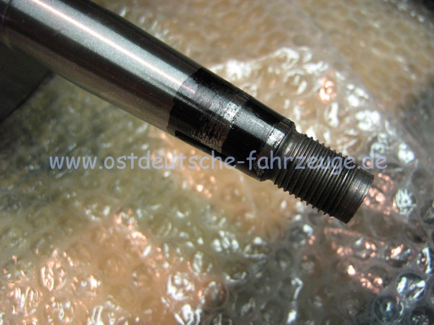

2.Die Gewinde sind sauber und passen.Beidseitig M10x1.

6.Die Konuspassungen sind ausreichend genau, würde ich sagen.Alles sitzt.

- Konus und Gewinde links
