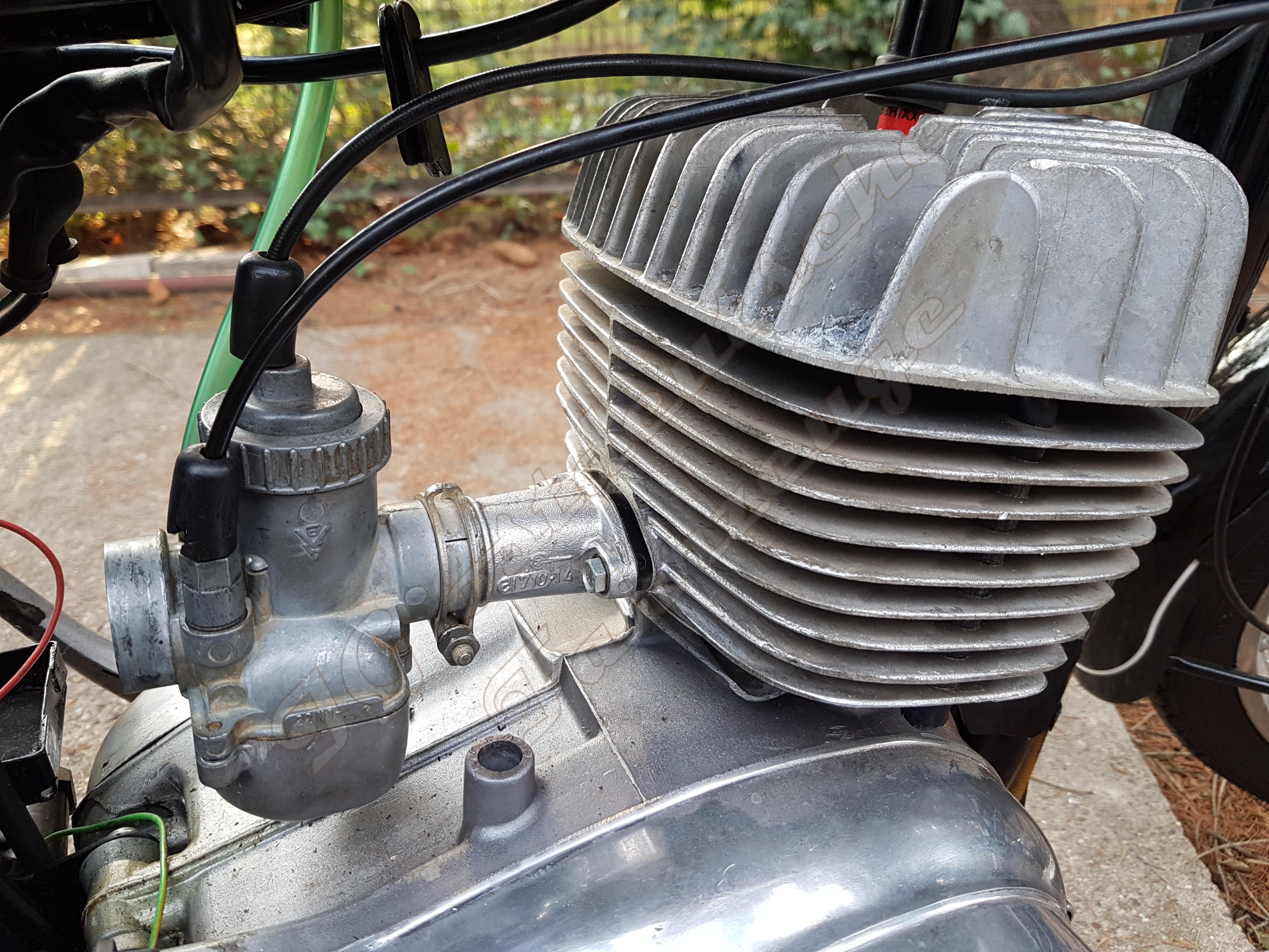

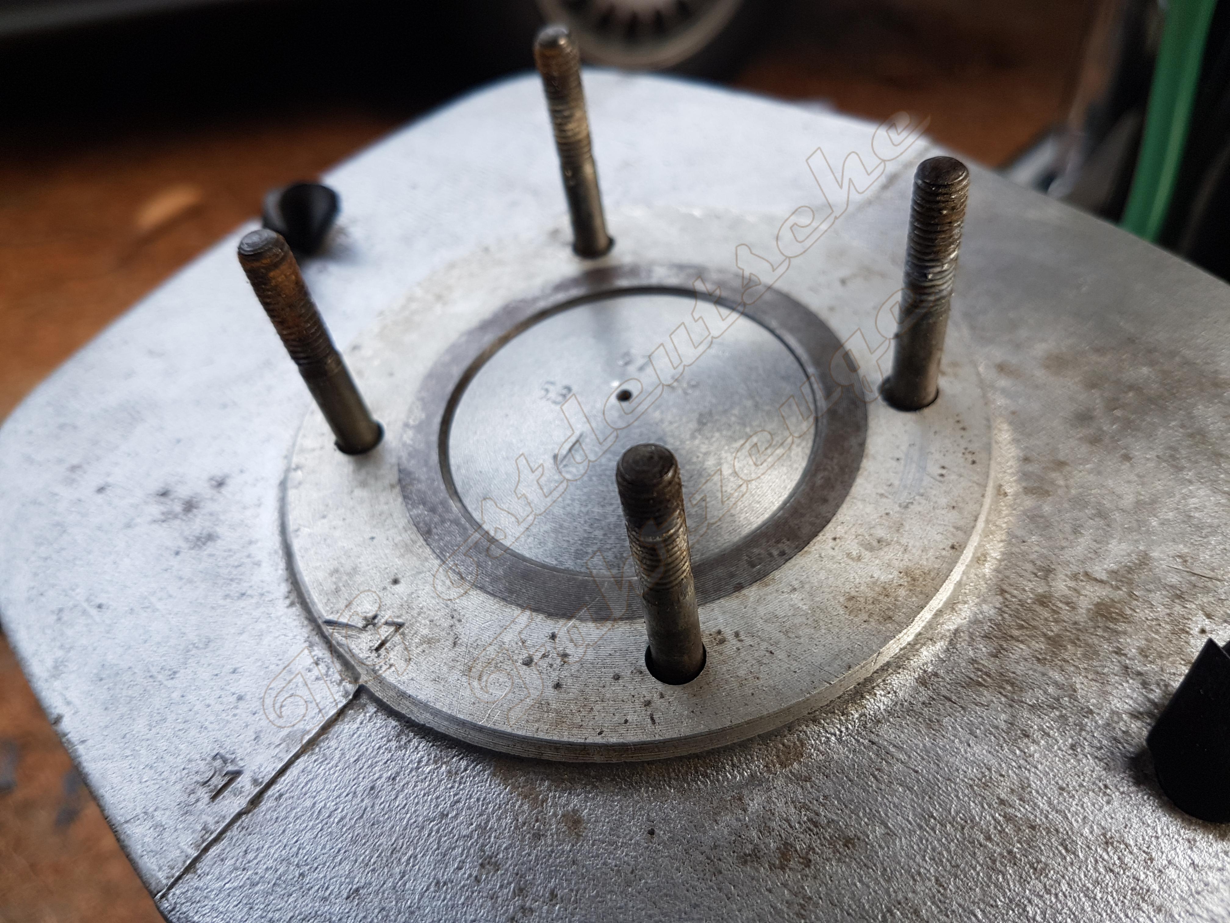

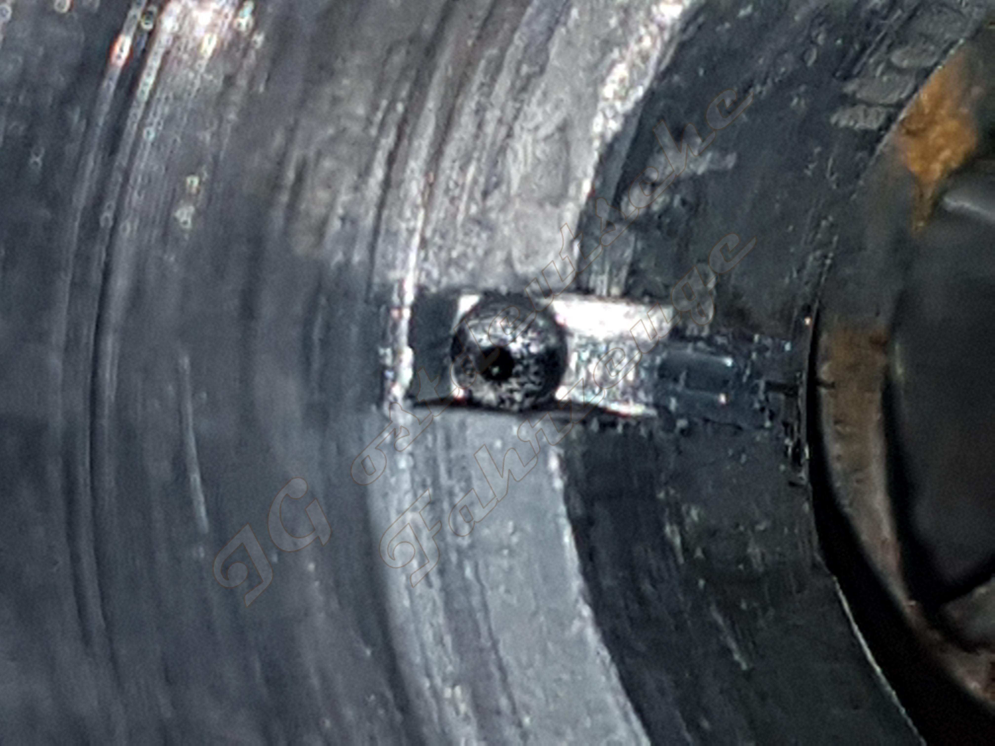

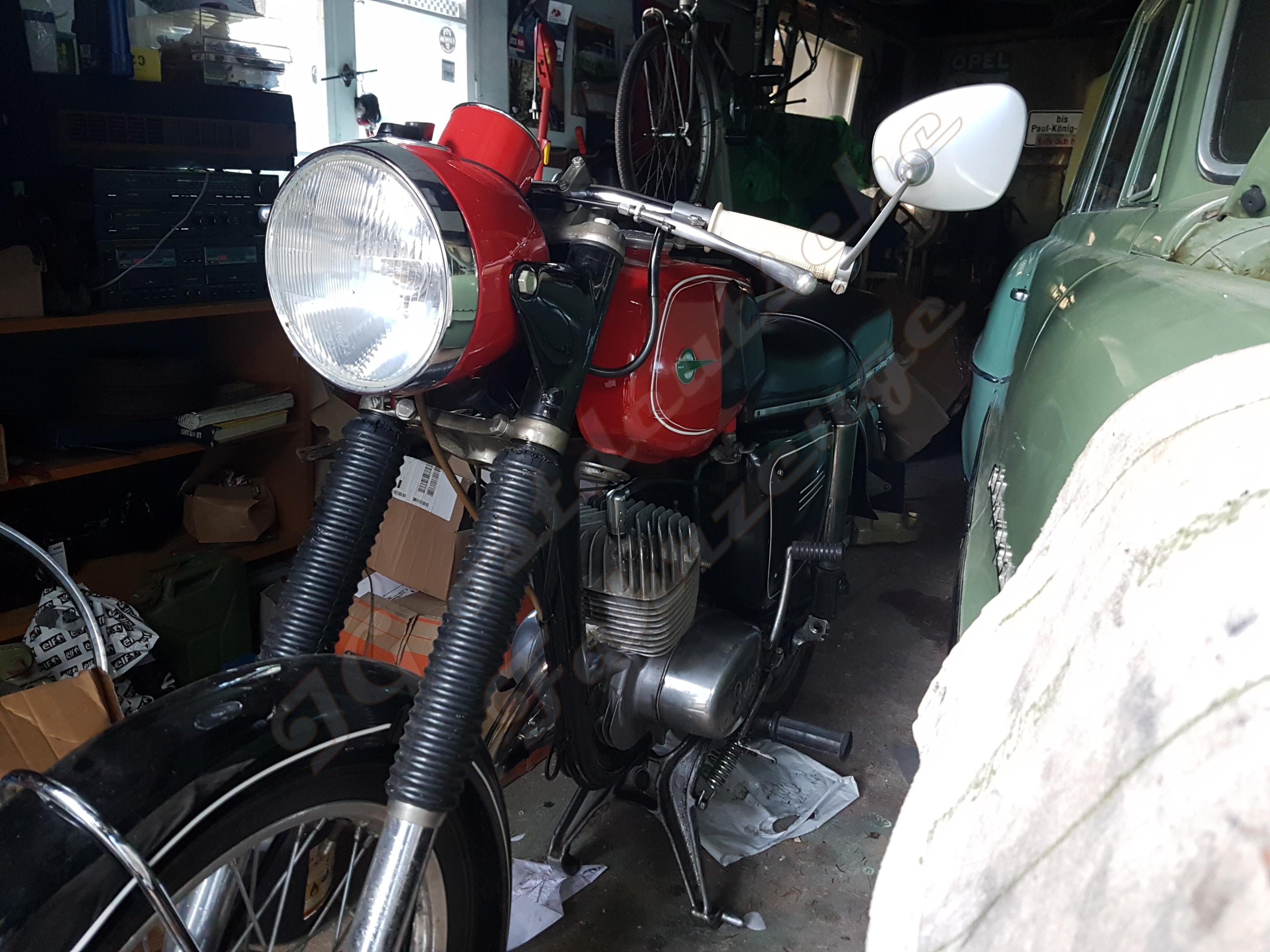

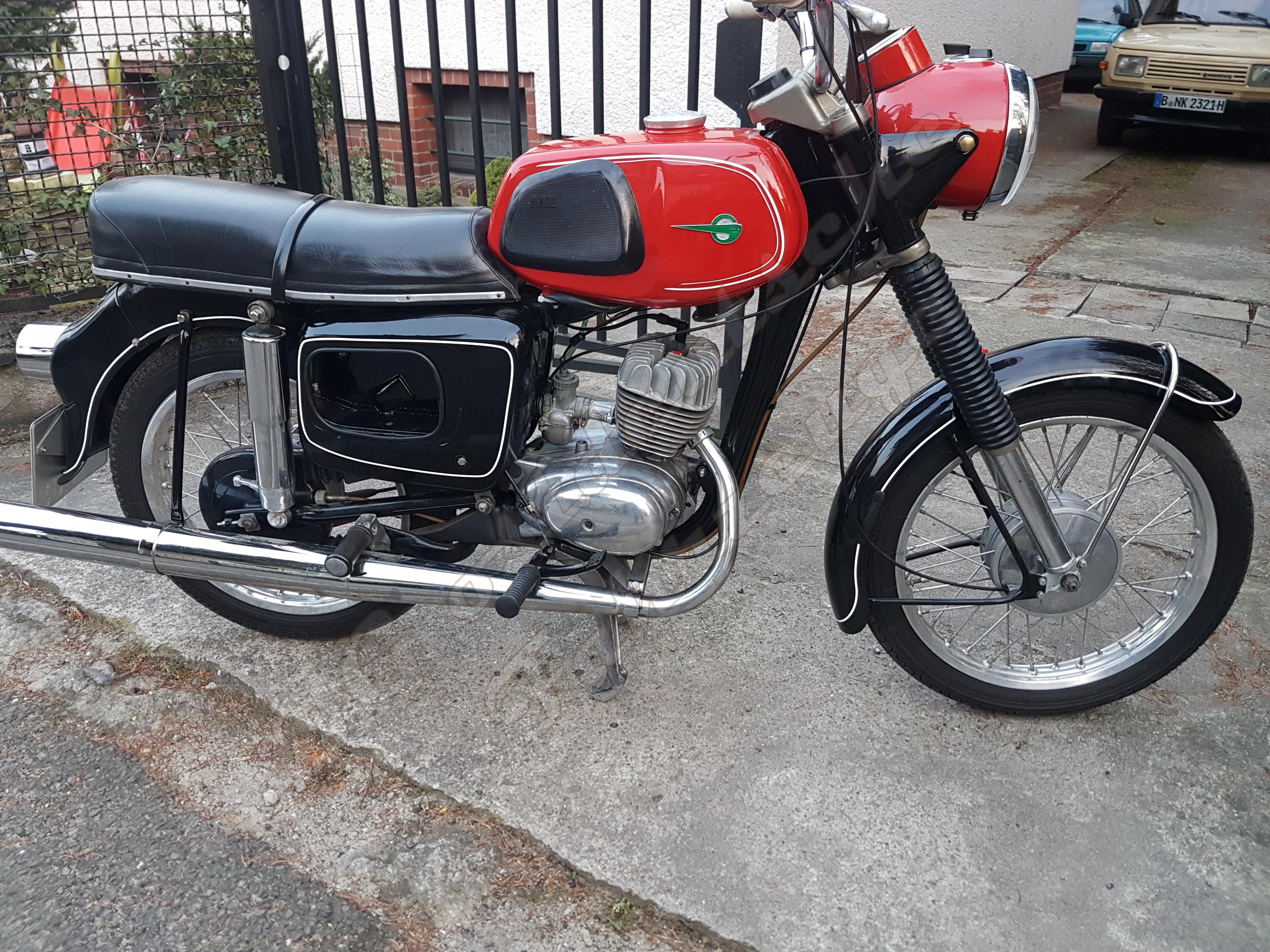

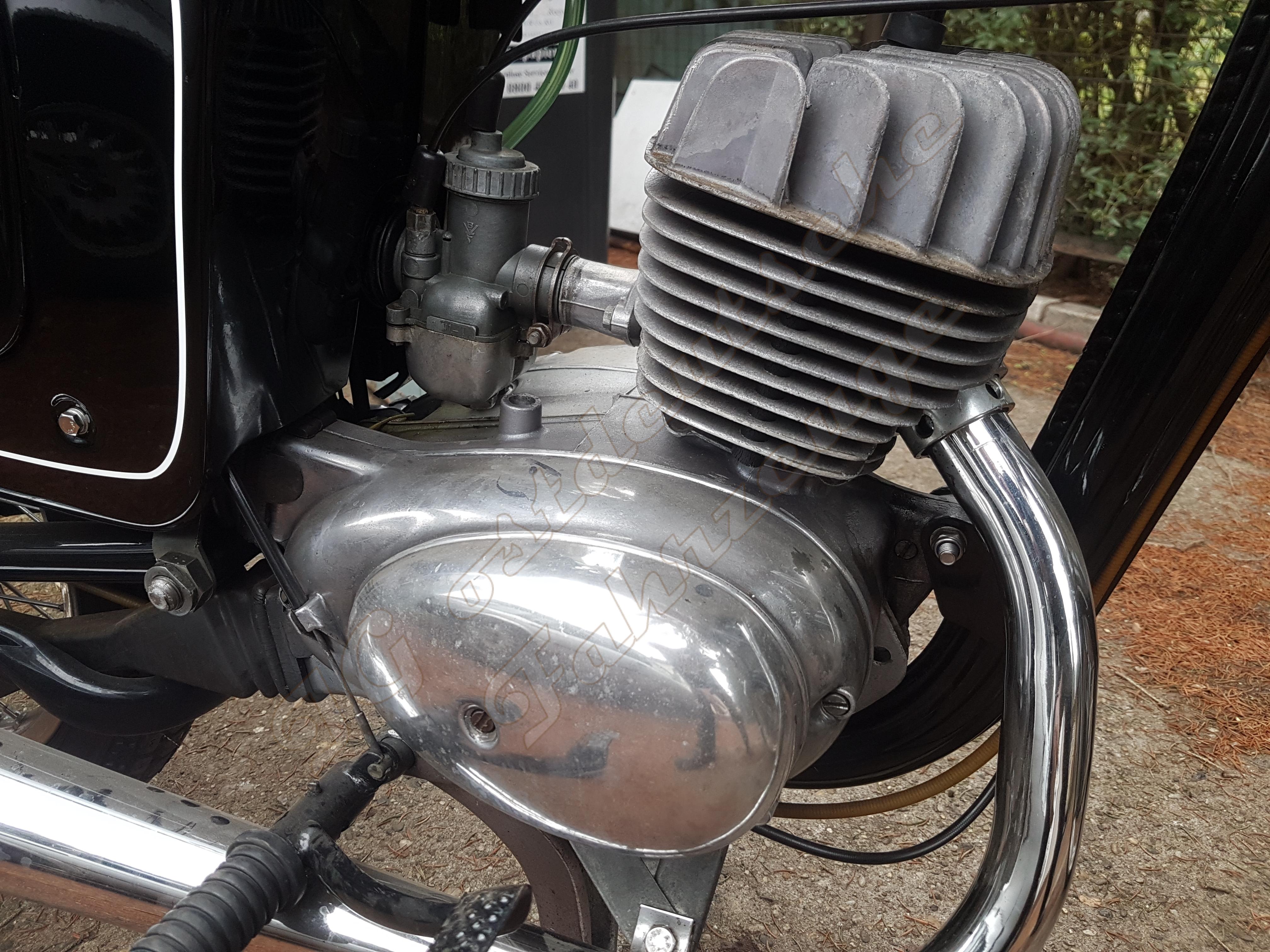

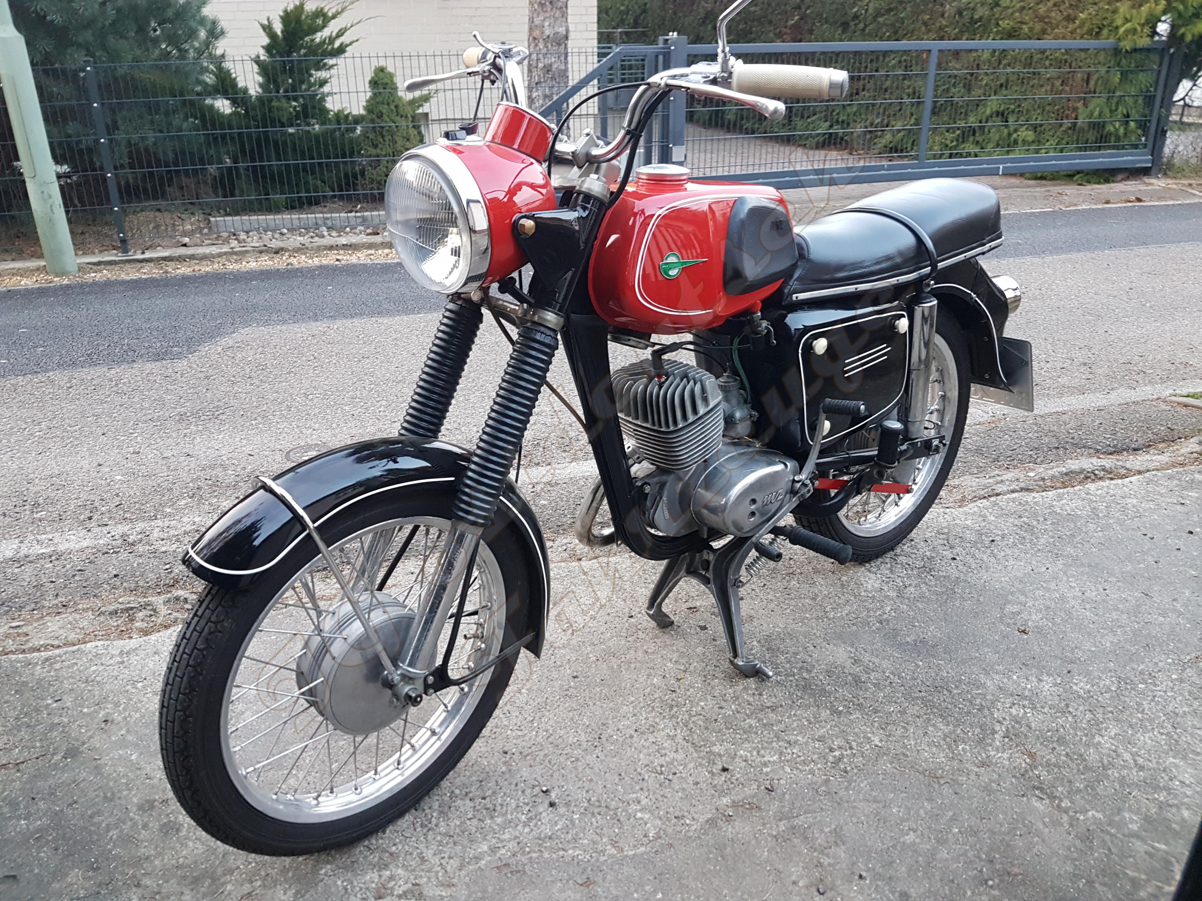

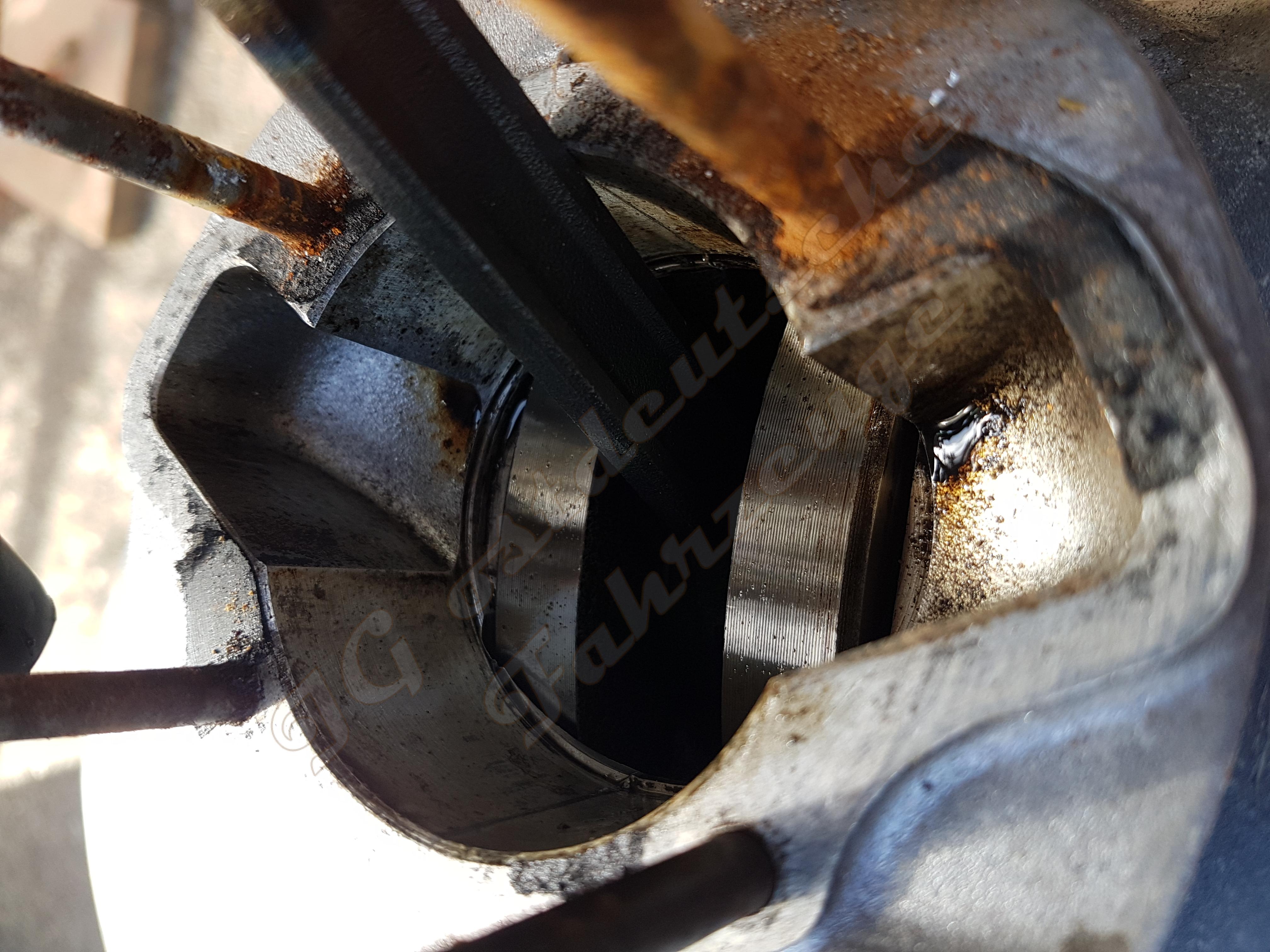

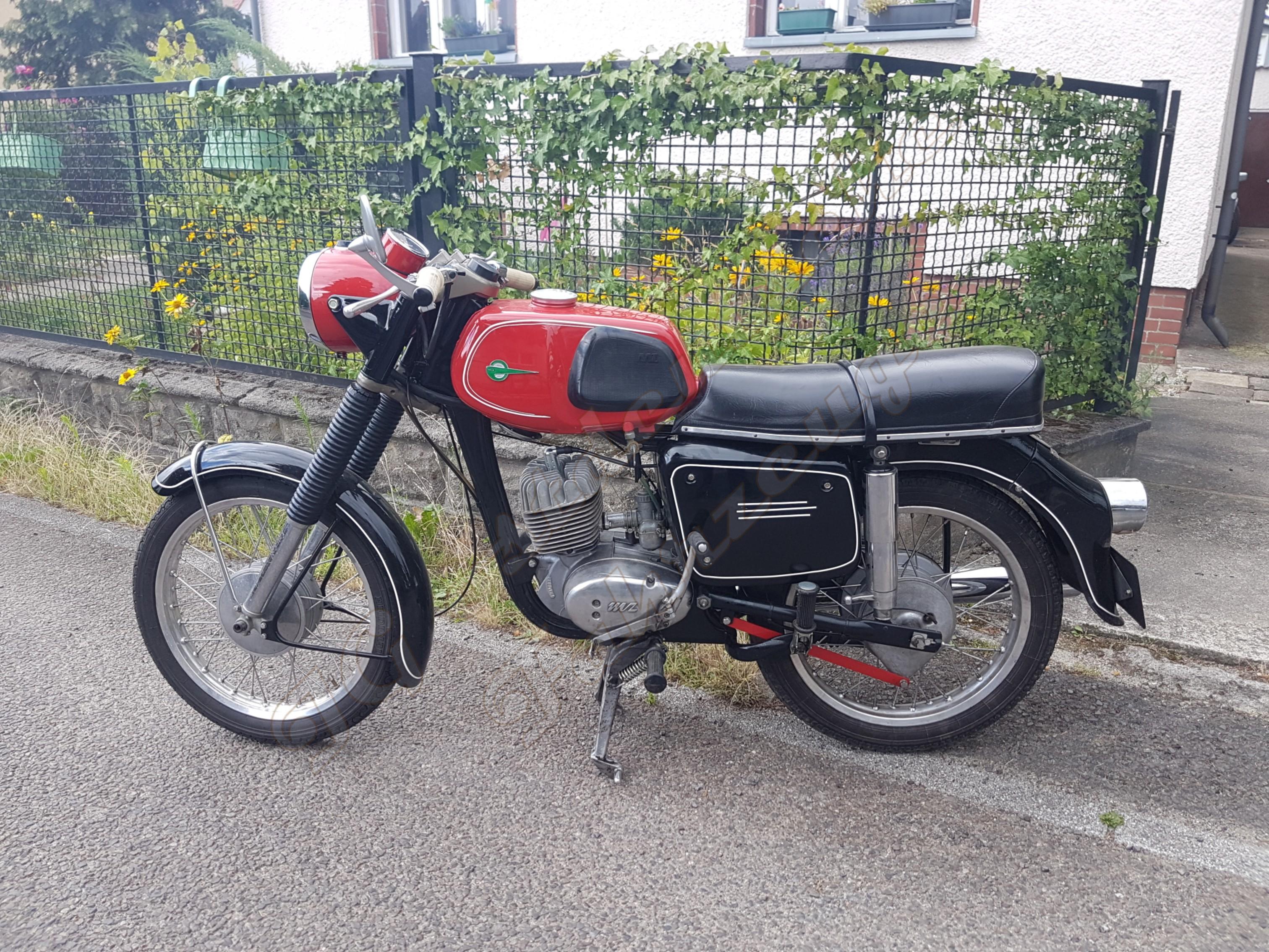

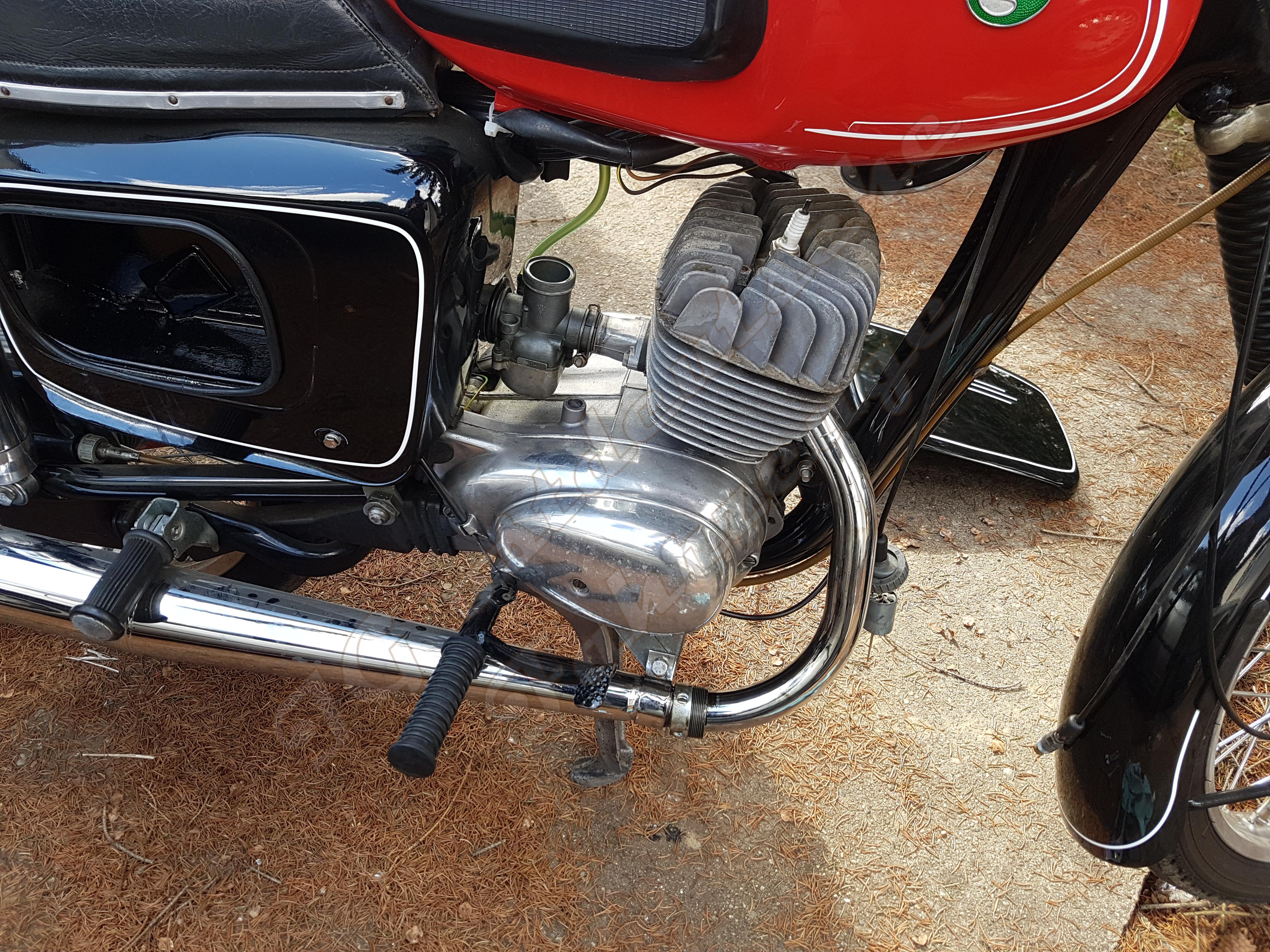

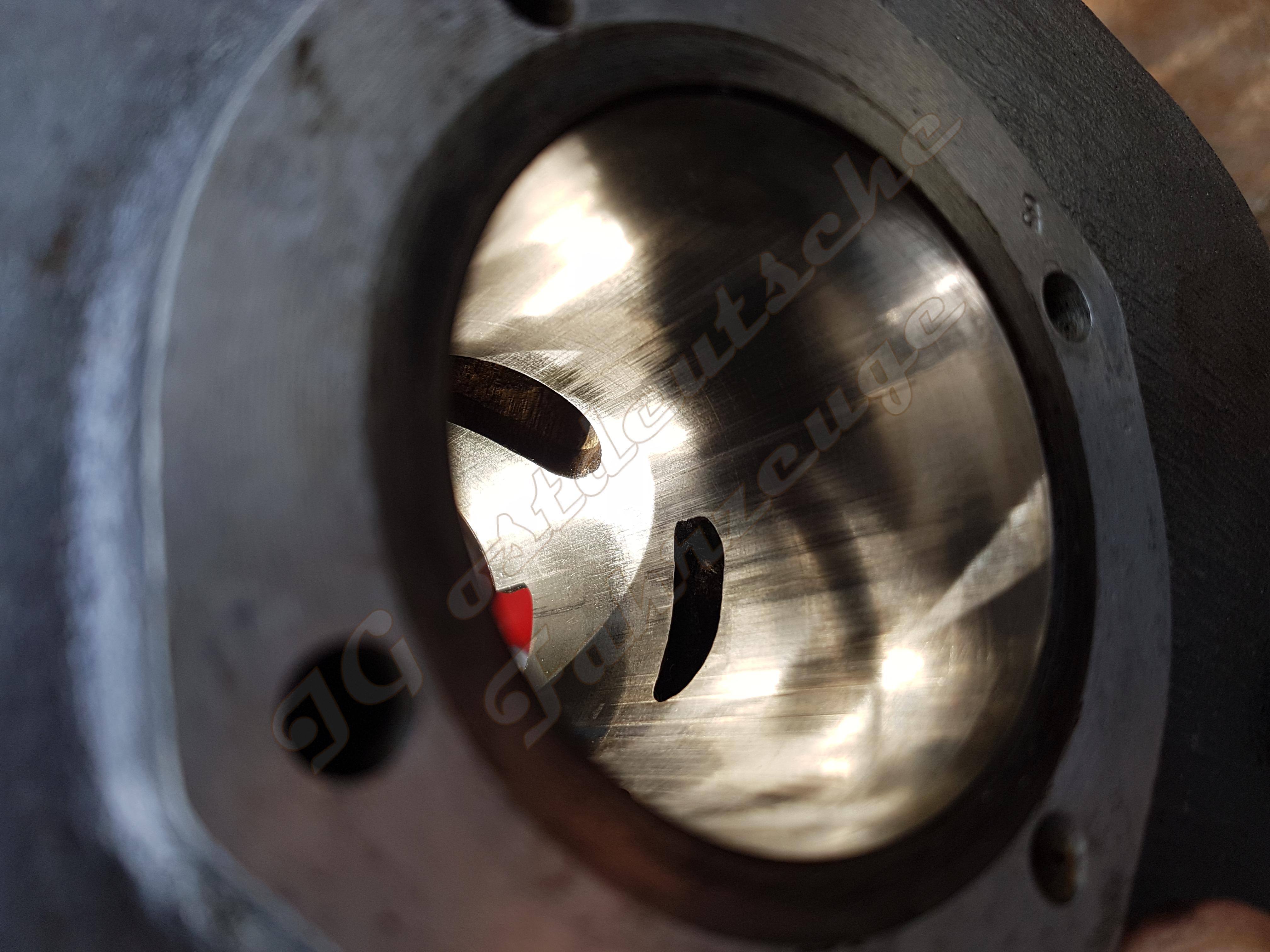

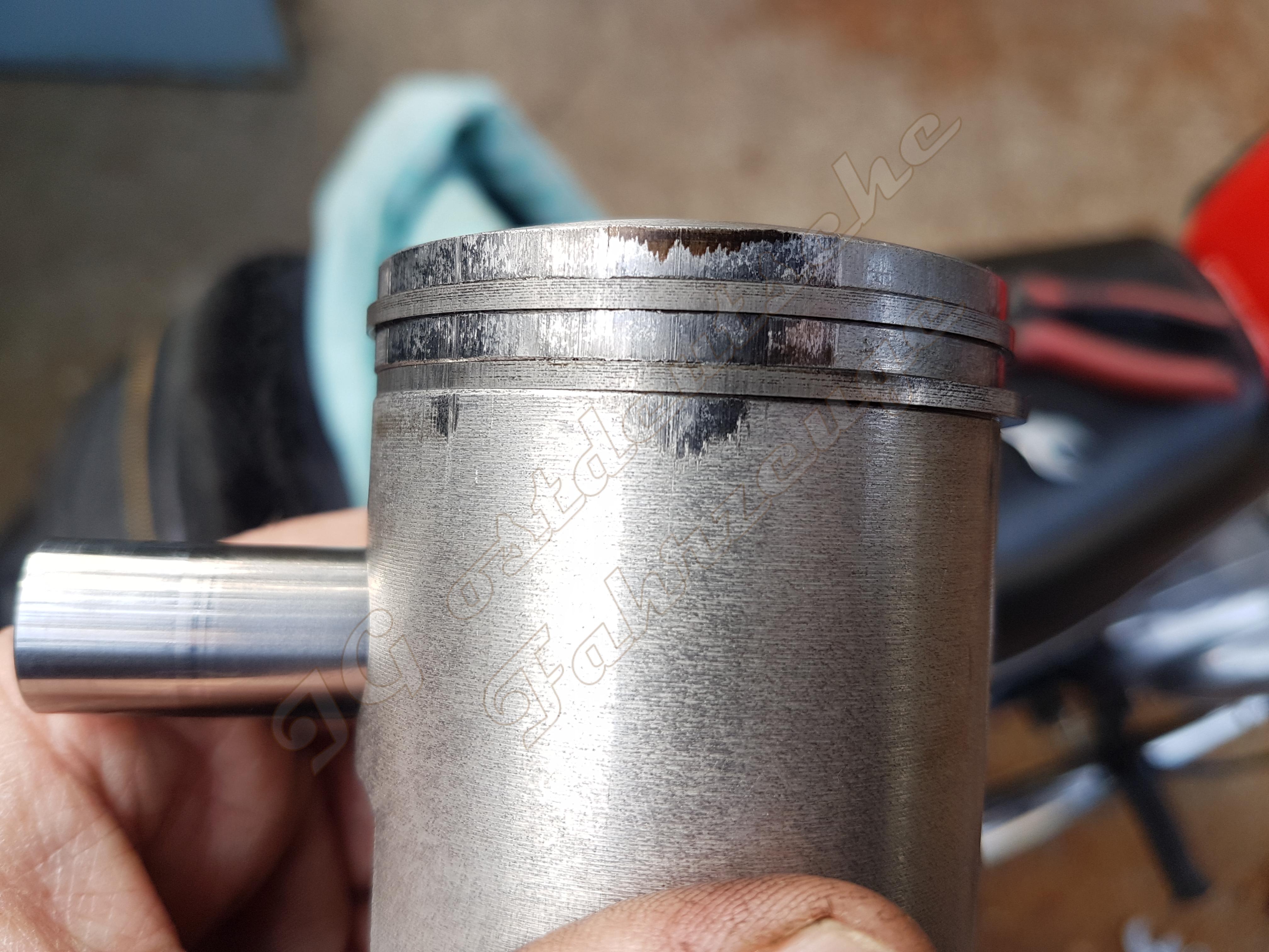

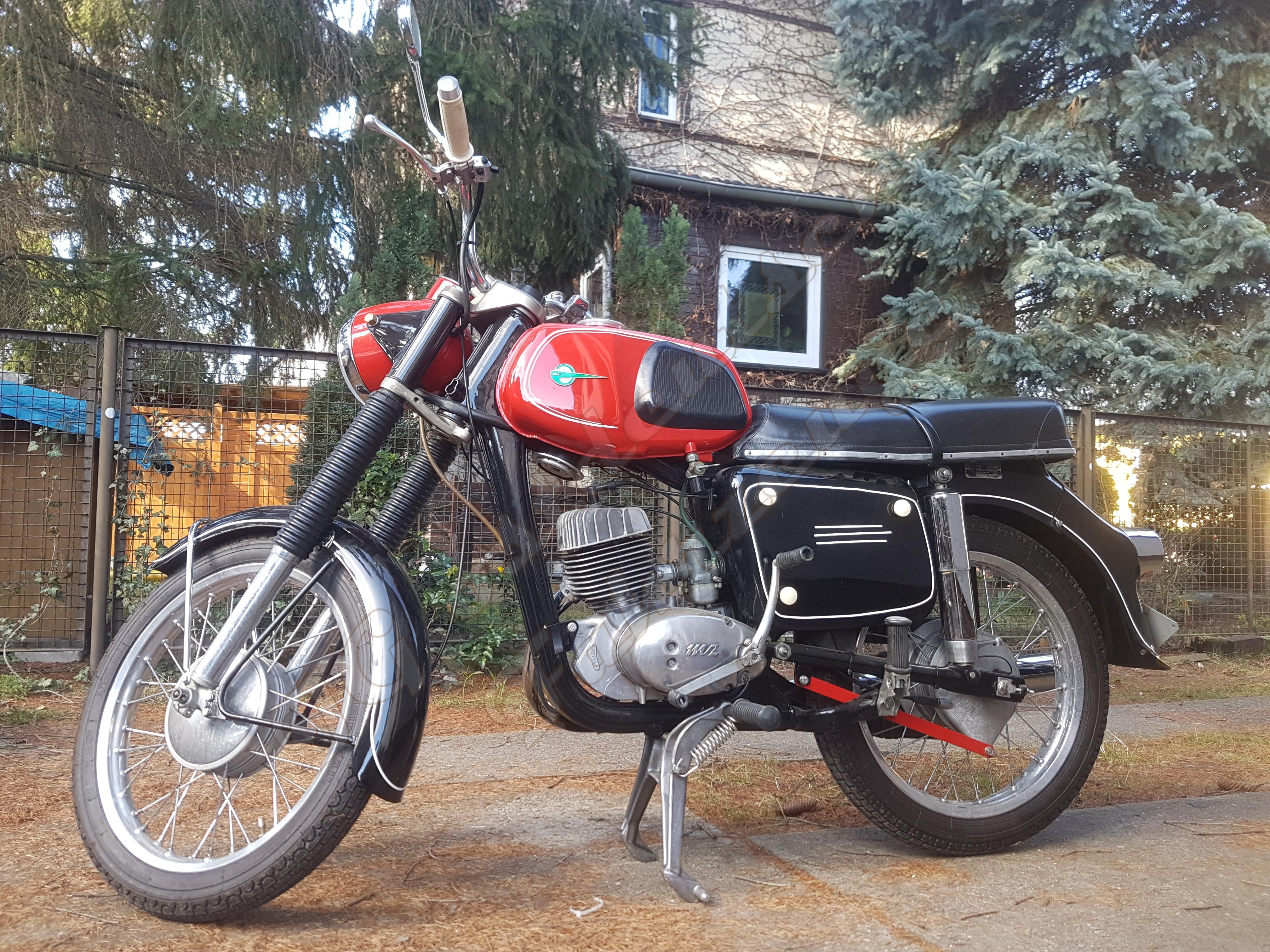

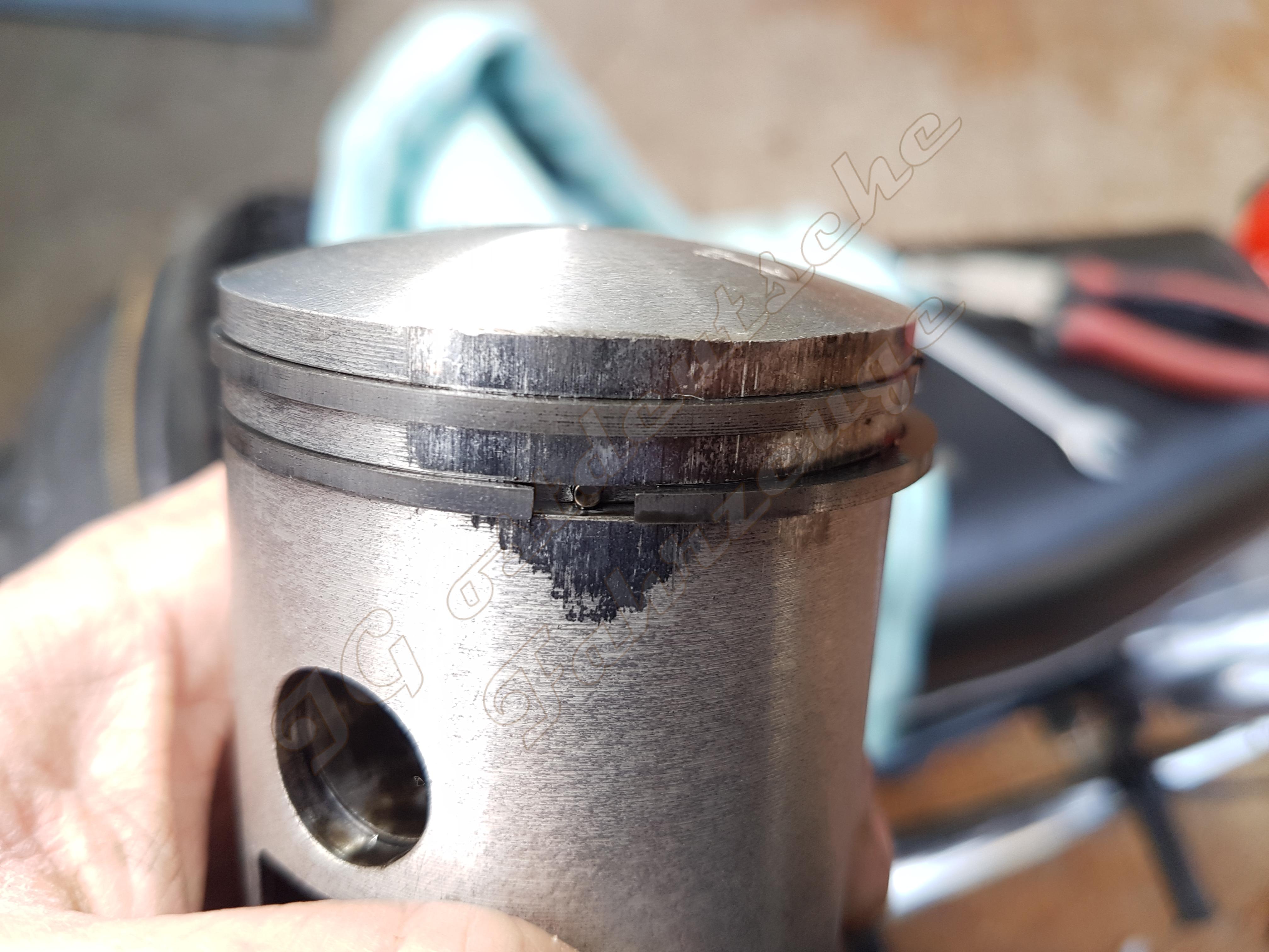

Dank unseres lieben Fahrfisches bin ich nun Eigner einer MZ ets125. Es ist eine sehr schöne Maschine von 1971 mit sehr viel Glanz. Ich habe den Zylinder und der Vergaser getauscht, denn sie war auf 150 umgerüstet und der Kolben hat gefressen. Das Fahrzeug ist mit dem heutigen Tag einsatzbereit. Ich werde nun die ganze Geschichte etwas Revue passieren lassen.
Beiträge: 6504
Re: MZ ETS 125
Re: MZ ETS 125

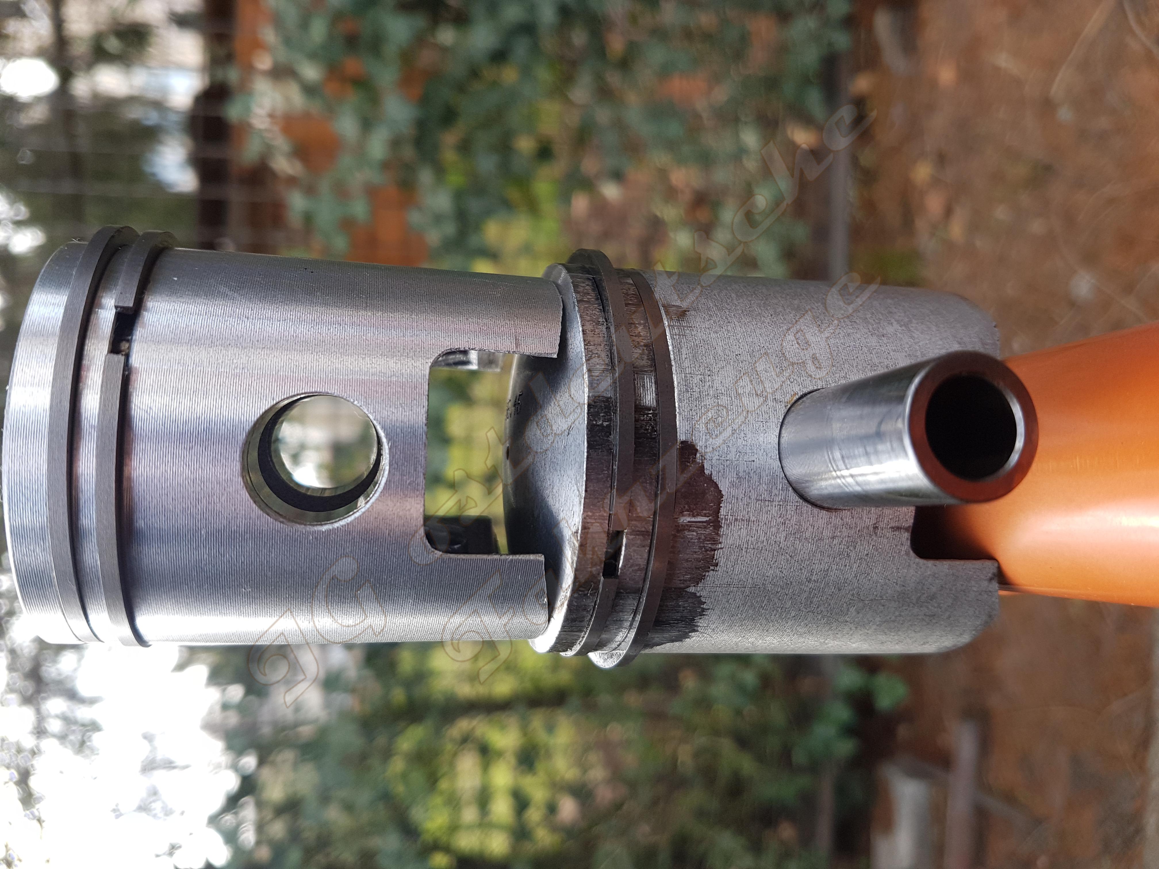

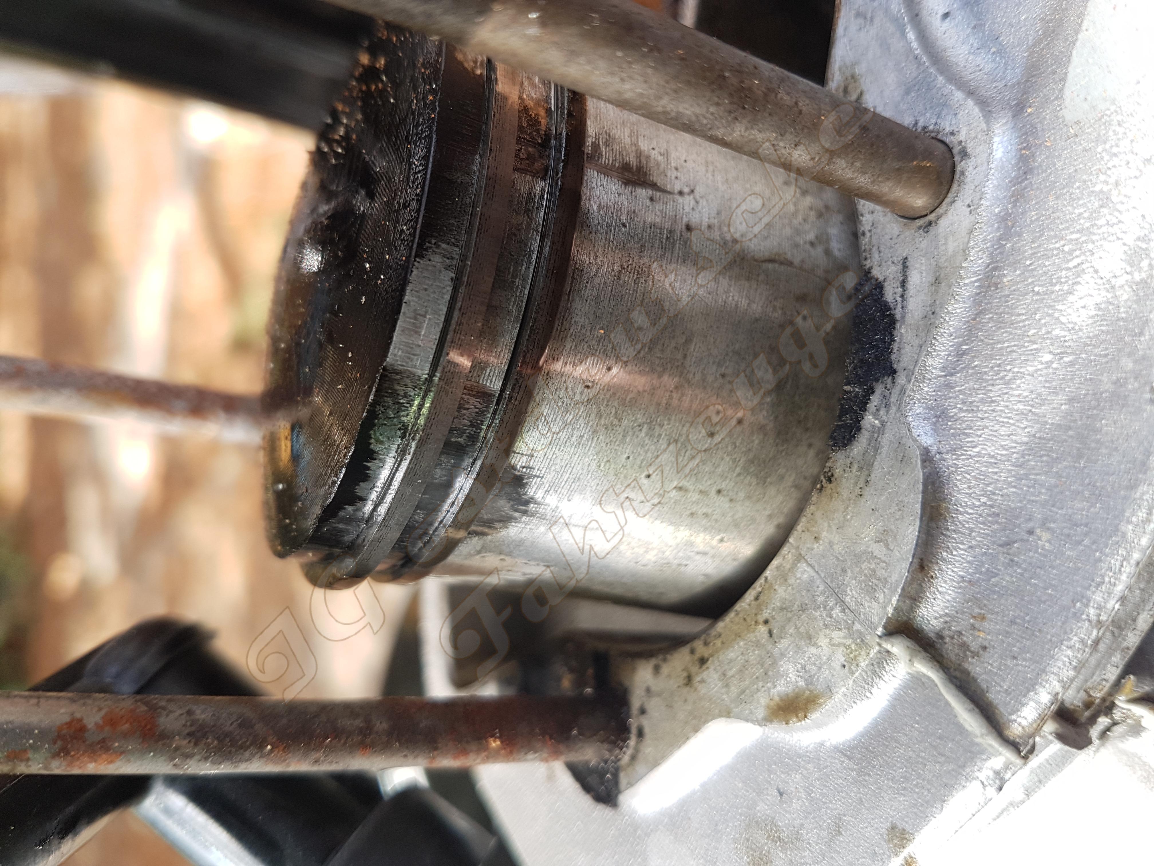

Der hatte aber ganz schön gefressen, der Kolben...
Also schön sinnig einfahren und viele unfallfreie Kilometers...

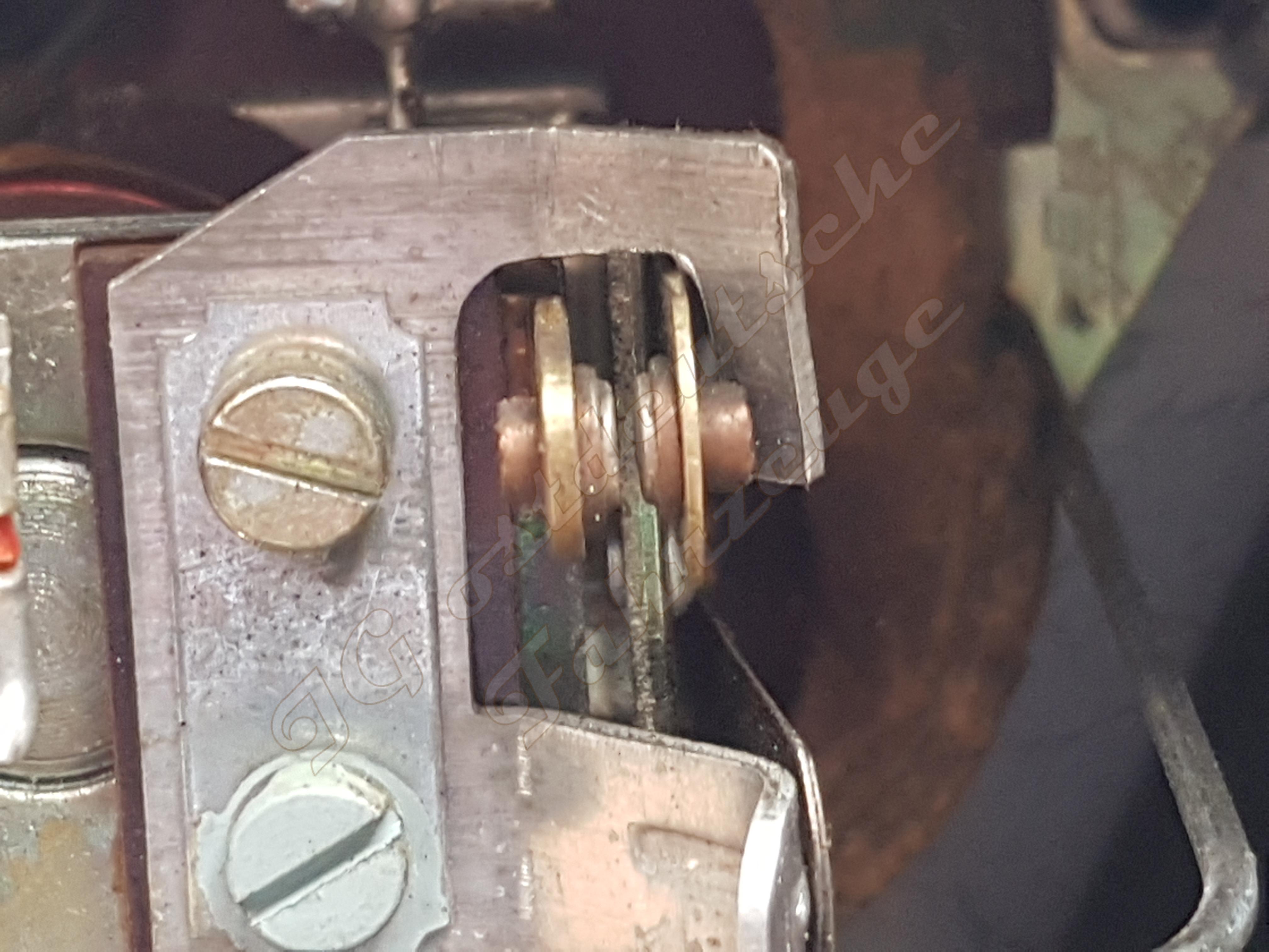

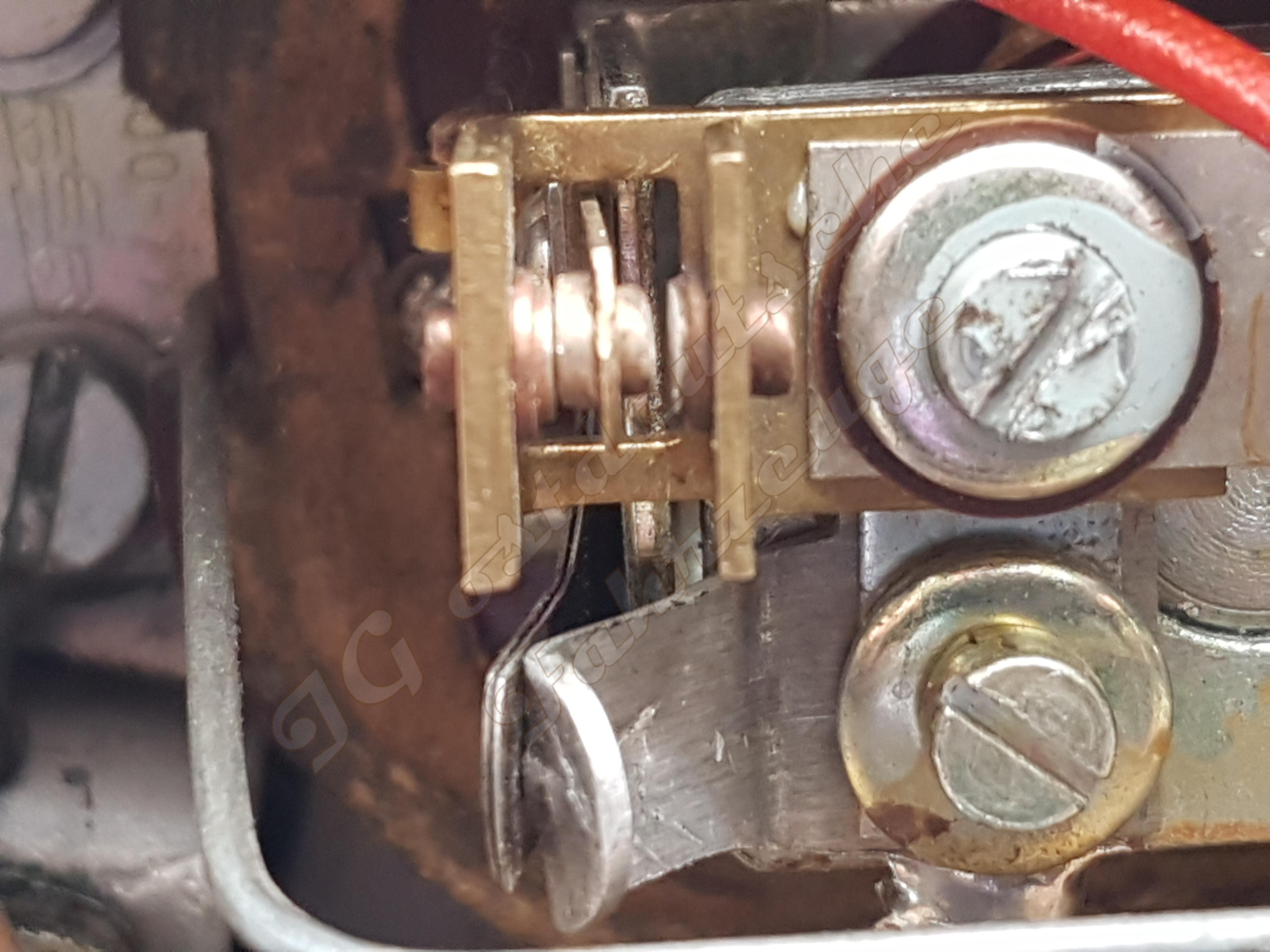

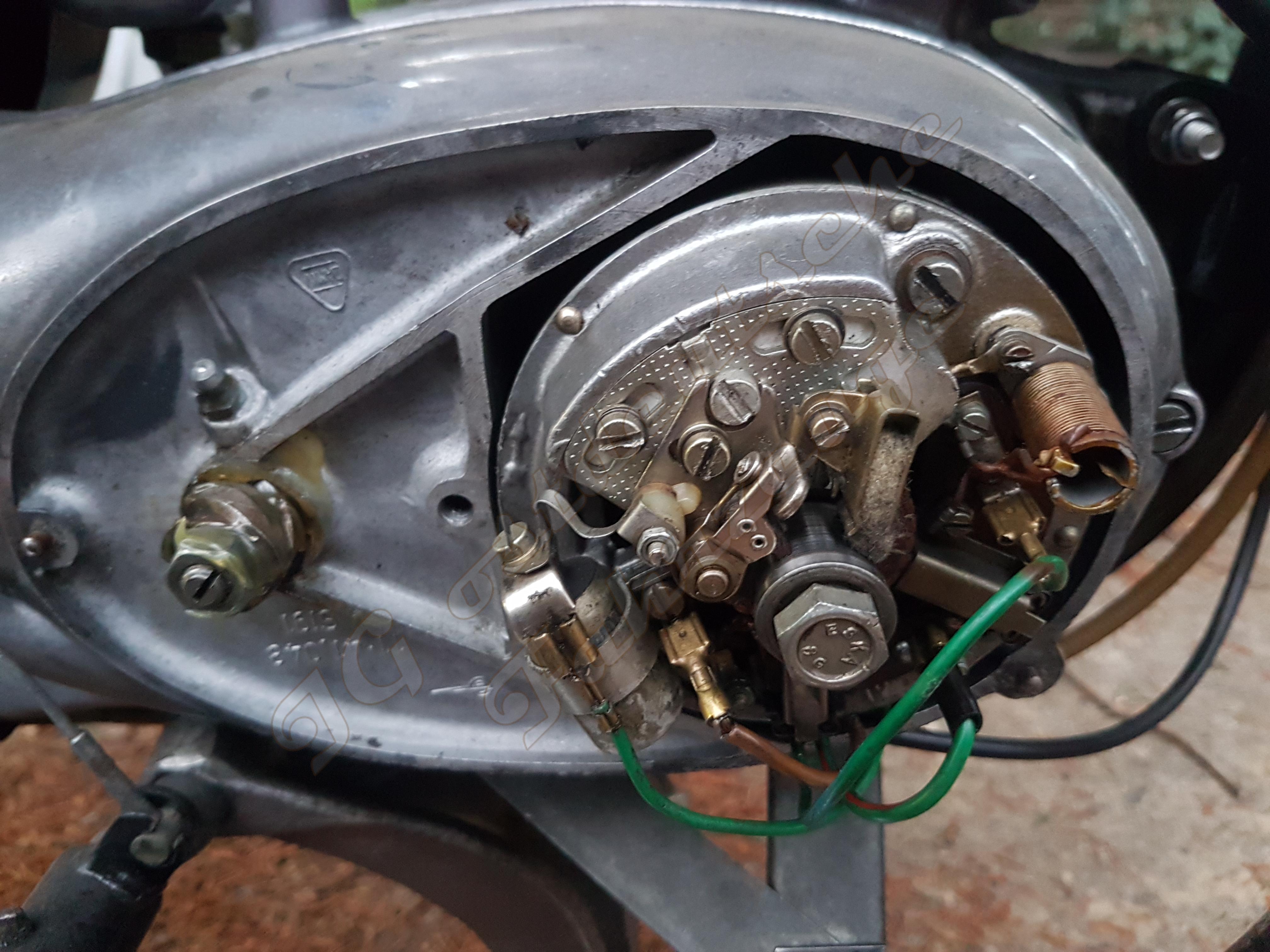

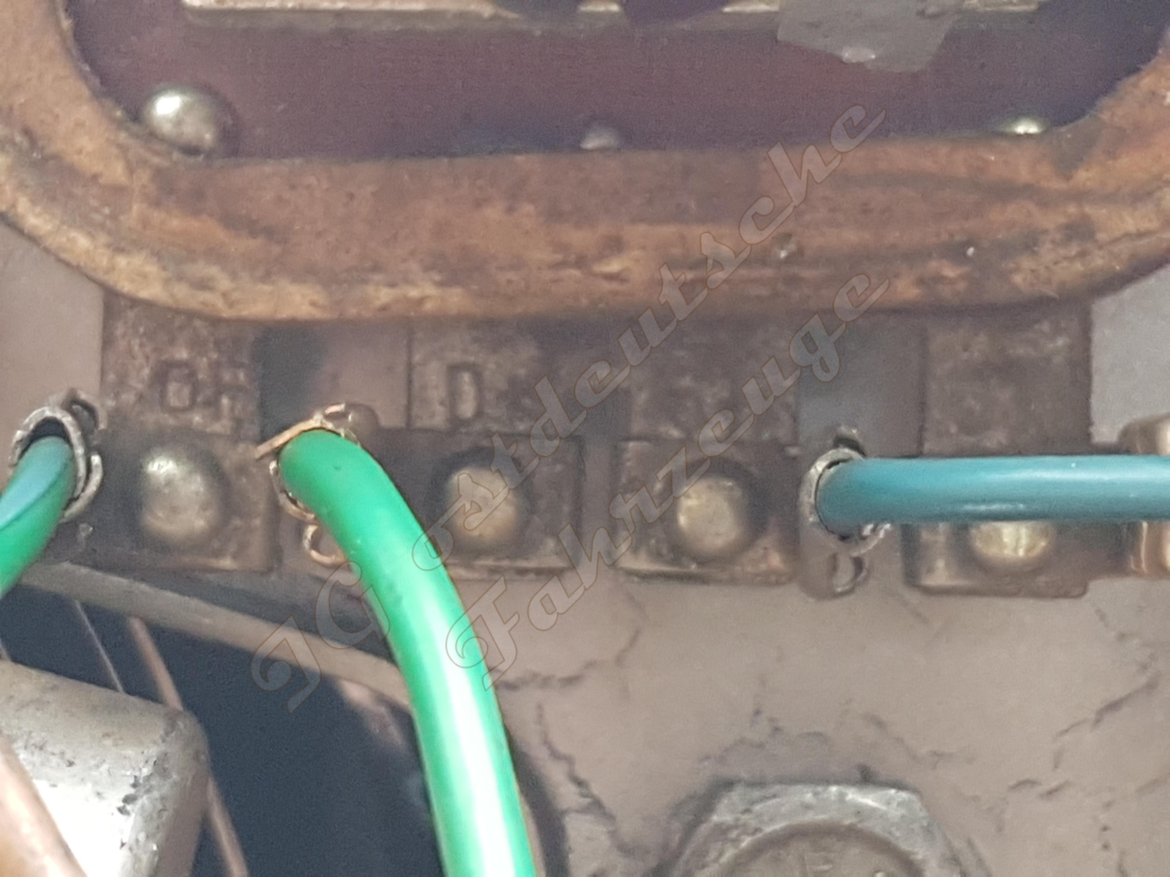

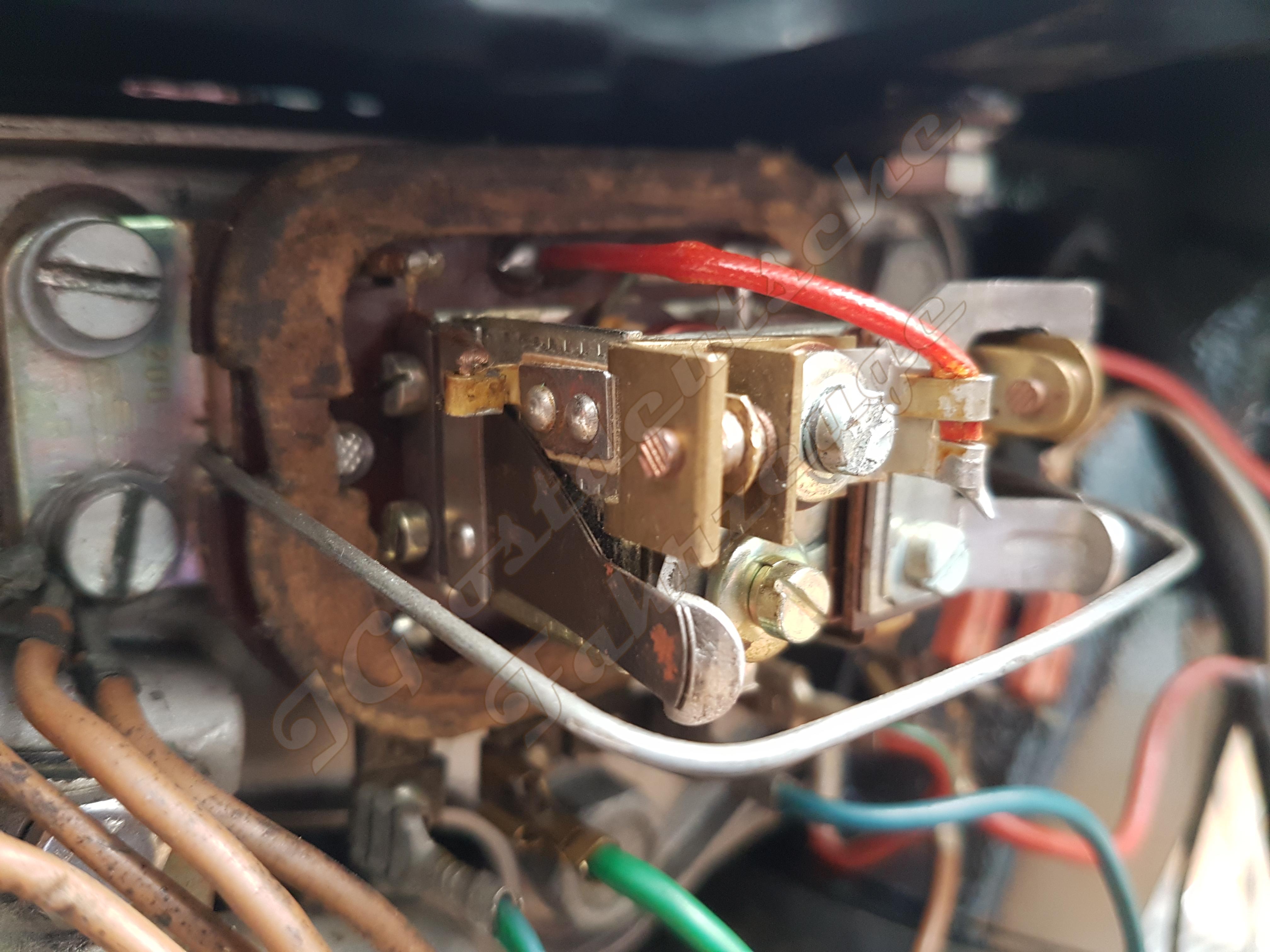

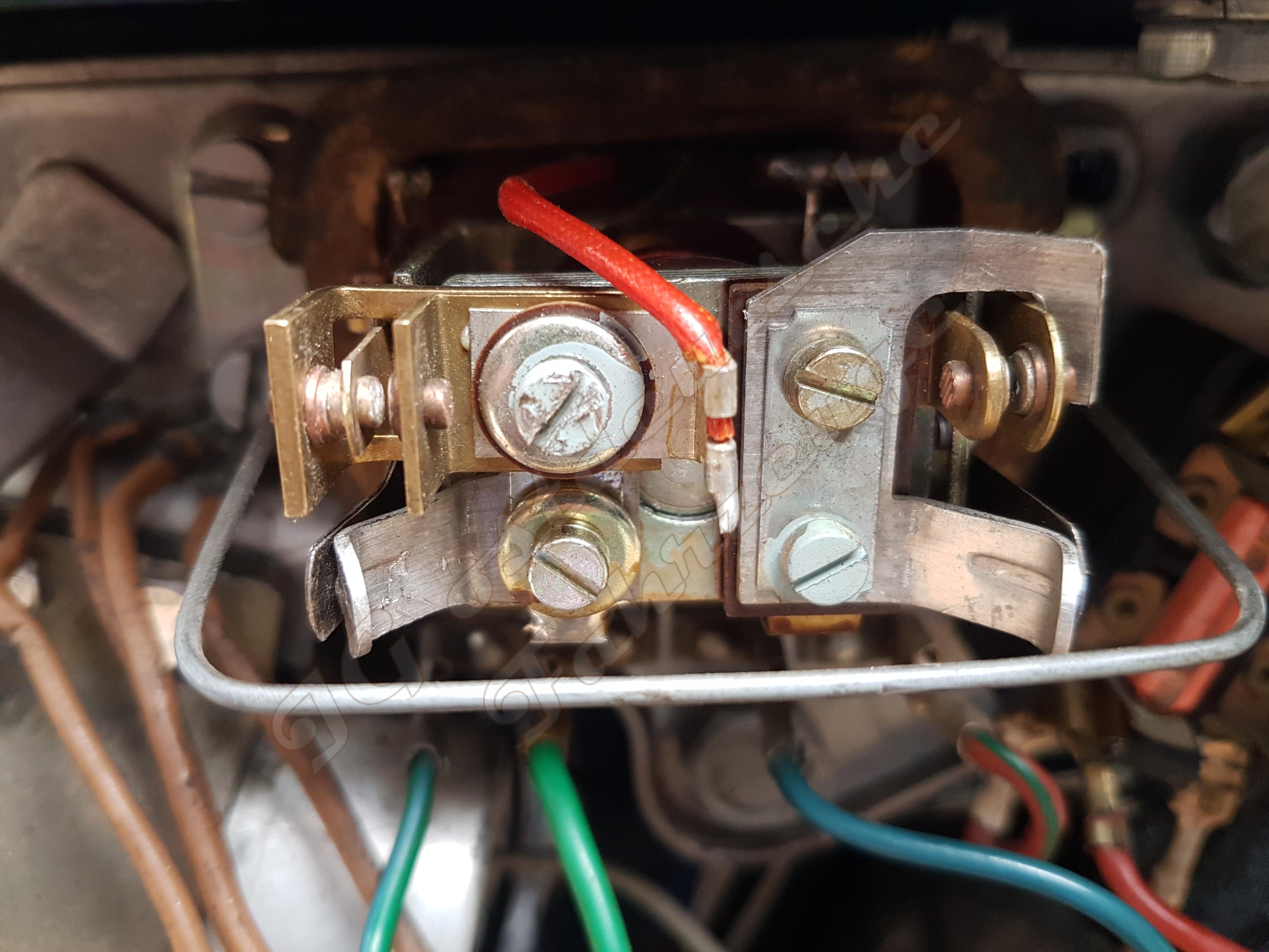

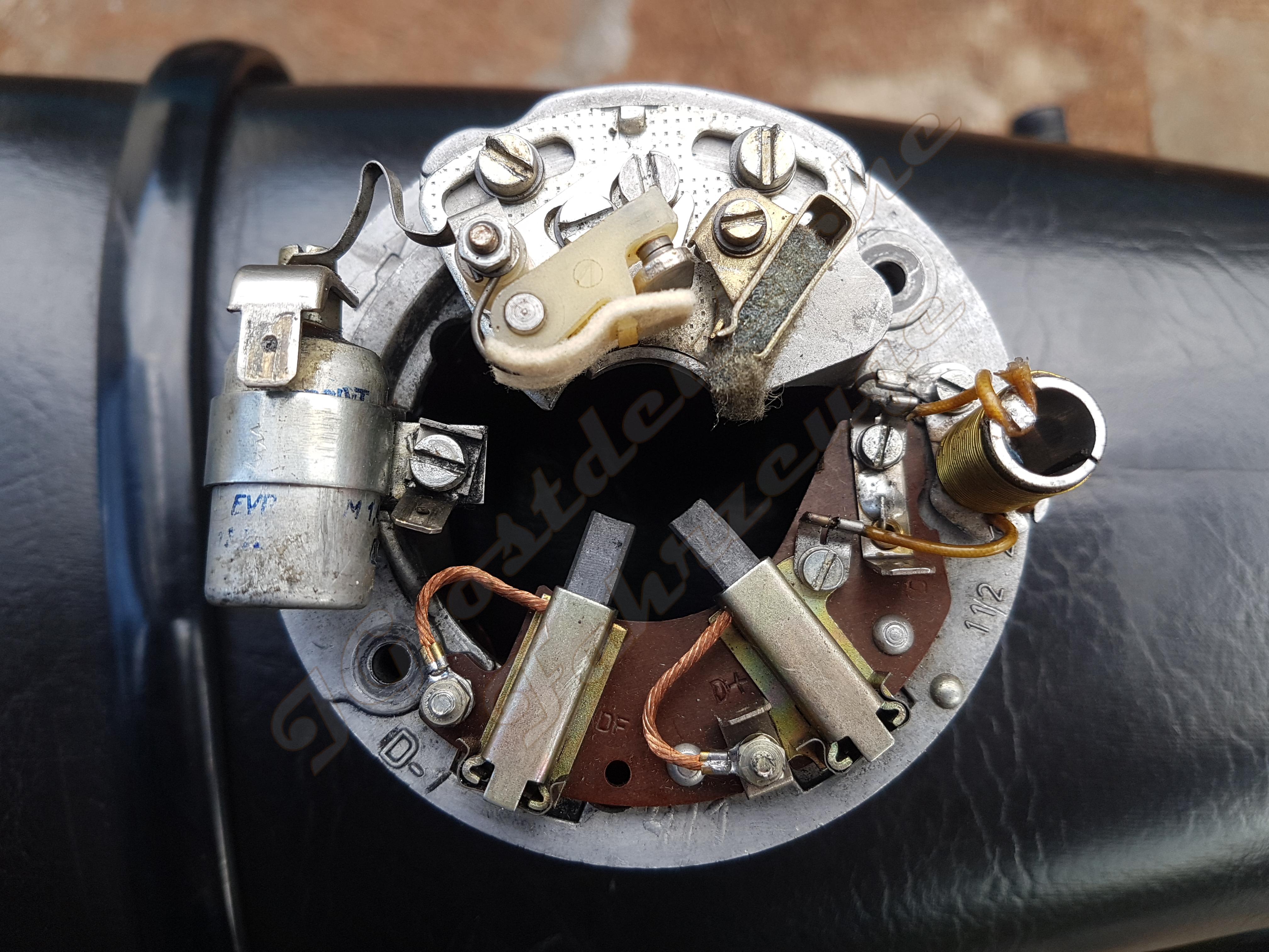

Laderegler warten und einstellen
Gesamtansicht
Gesamtansicht
Elektromechanik fetzt!
Der Rückstromschalter trennt die Lichtmaschine, sobald die Spannung zu gering ist. Wenn das nicht passierte, entlüde sich der Akku über die Lichtmaschine.
Der Spannungsregler<br />Biegt man das federlager nach links, steigt die Spannung
Der Spannungsregler
DF ist der Feldwicklungsstrom. Dieser wird in Abhängigkeit des Ladestromes D+ geregelt. 51 geht zum Akkumulator.
Beiträge: 6504
Re: MZ ETS 125
Es gibt nur ein Problem: die Bilanz kann beim Fahren mit Licht nicht stimmen.
Den Verbrauch der Zündanlage und des Reglers selbst müsste man noch dazu addieren.
Ich habe noch keine Lösung. Wie macht Ihr das?
Beiträge: 6504
Re: MZ ETS 125

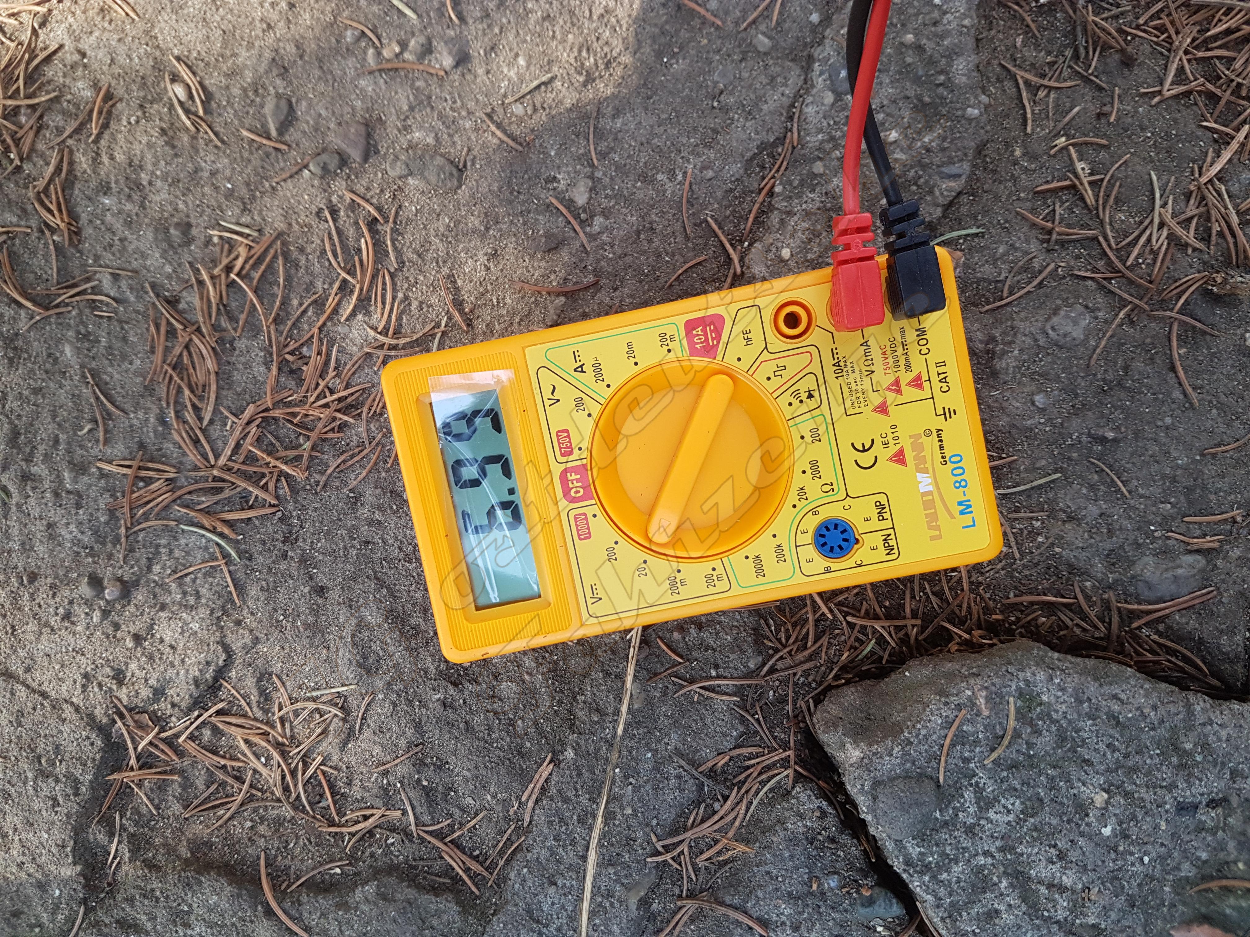

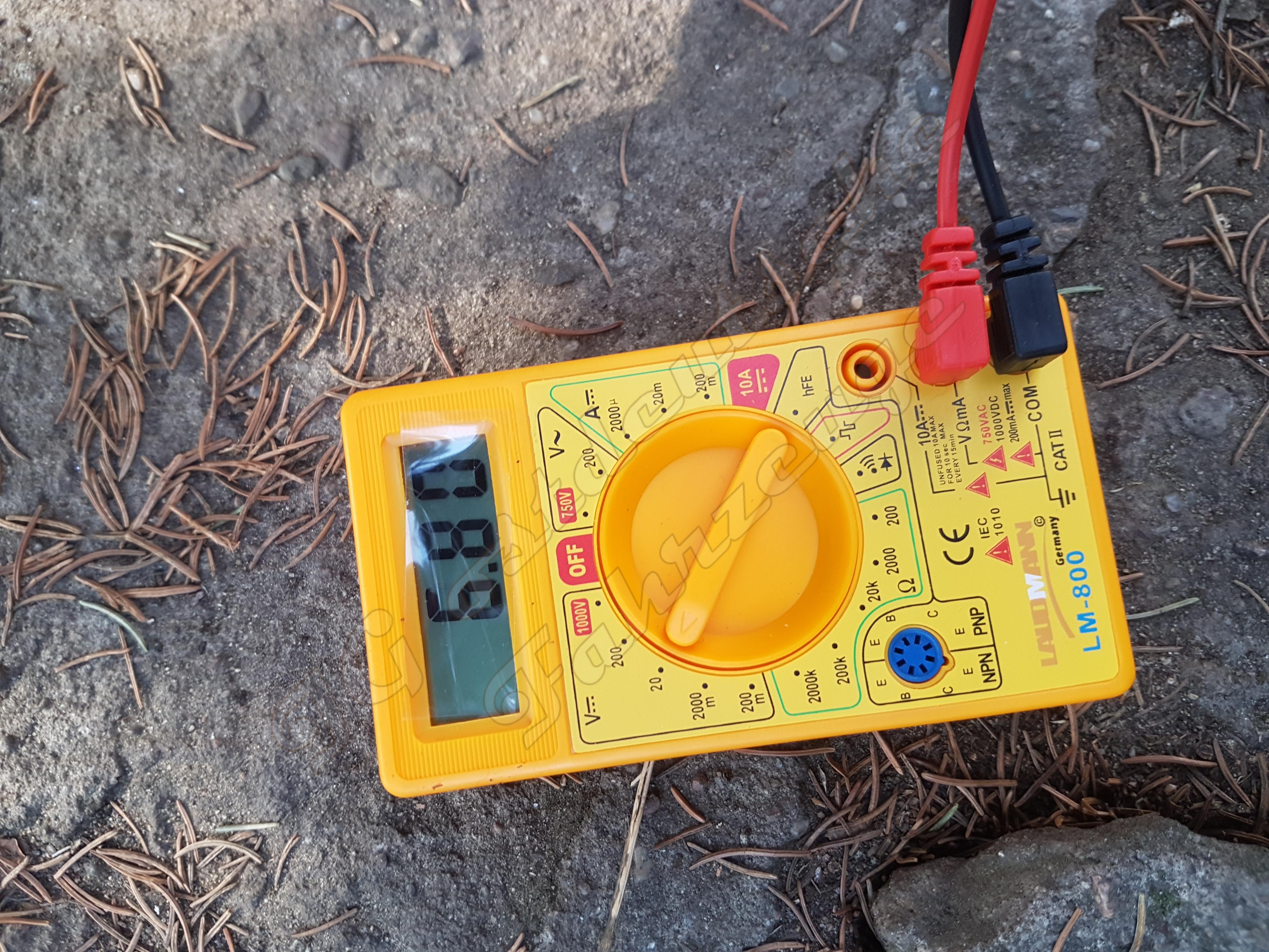

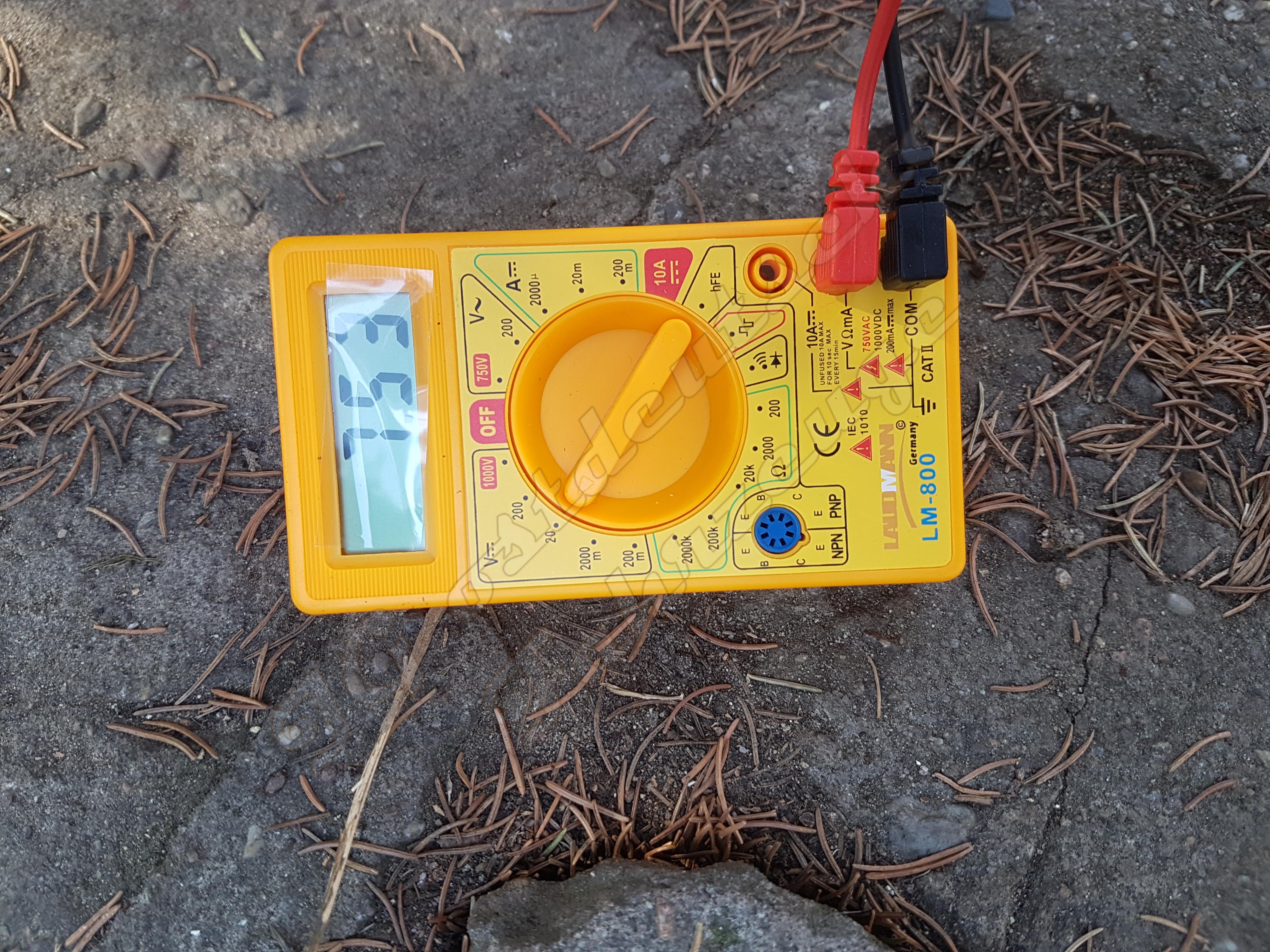

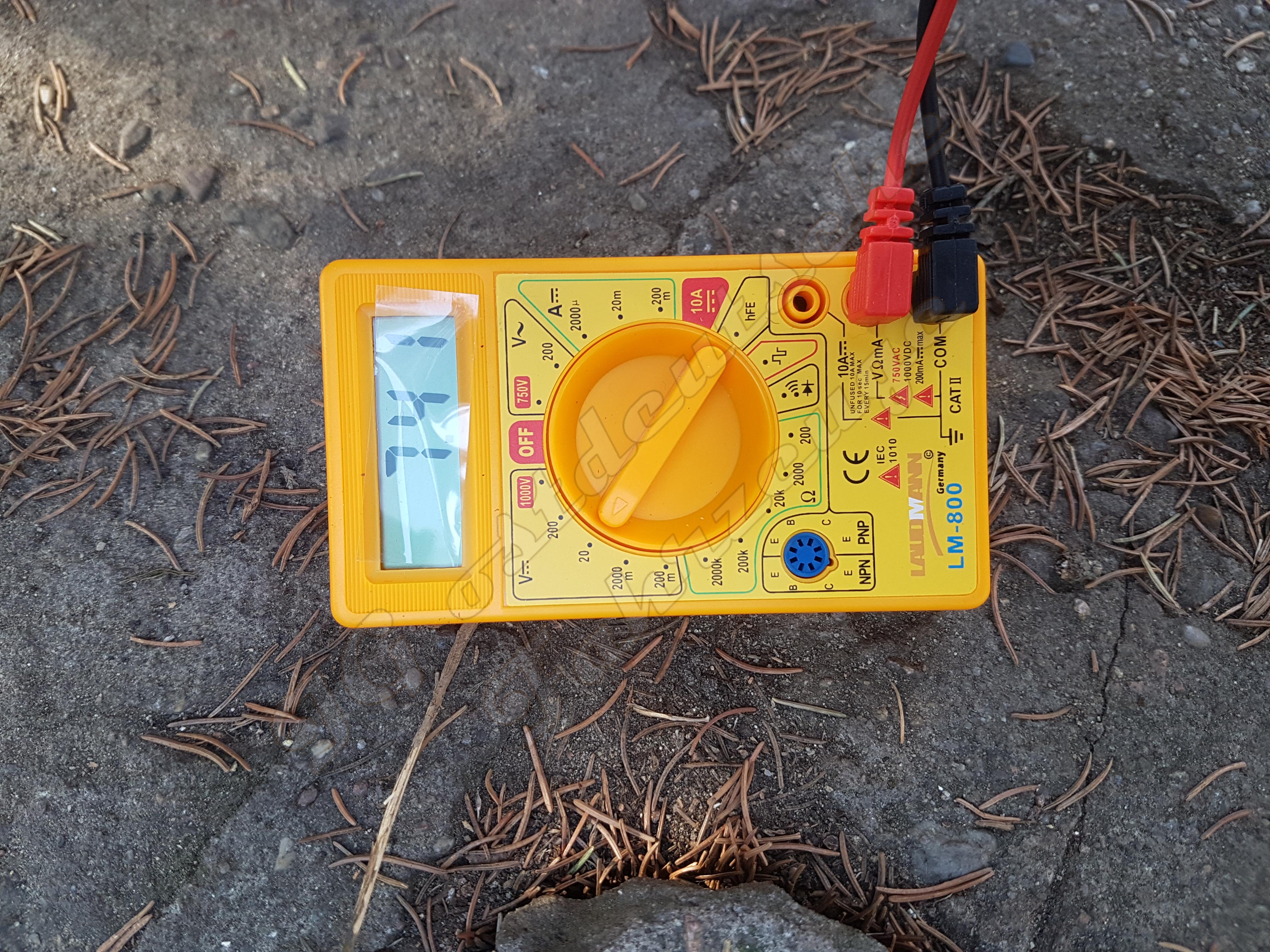

Heute habe ich eine Lima von 1982 bekommen und eingebaut. Der Rotor ist von 1978. Die Ladung funktioniert bisher tadellos, allerdings bin ich nicht gefahren. Die Spannung schwankt etwas, liegt meistenteils aber knapp über 7 Volt.
Wenn ich von einer Maximalleistung von 90W ausgehe, müsste das ja eigentlich knapp für Dauerlicht reichen, wenn die Ladeanlage fit ist.
Das muss sich bei einer längeren Probefahrt herausstellen.

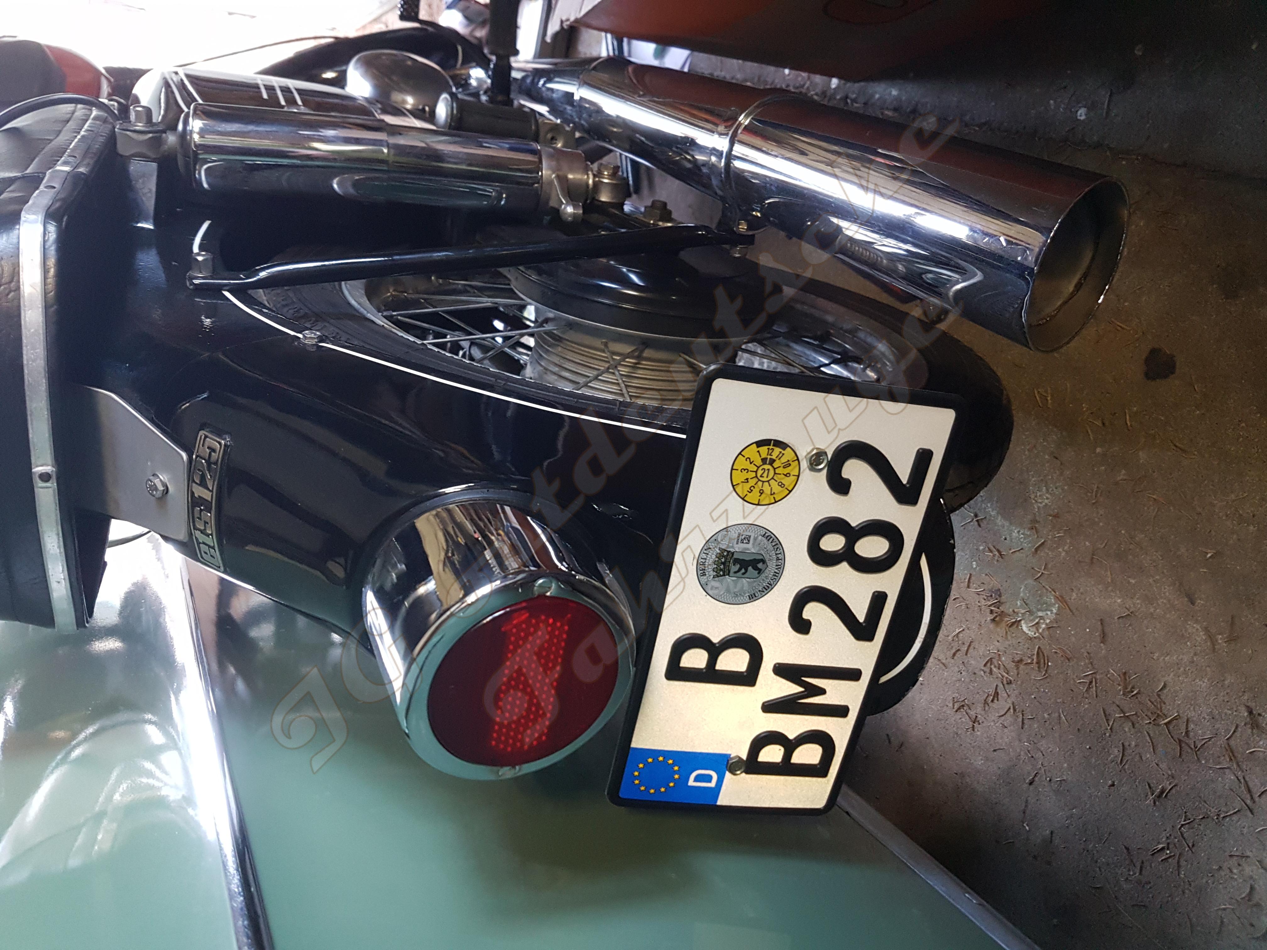

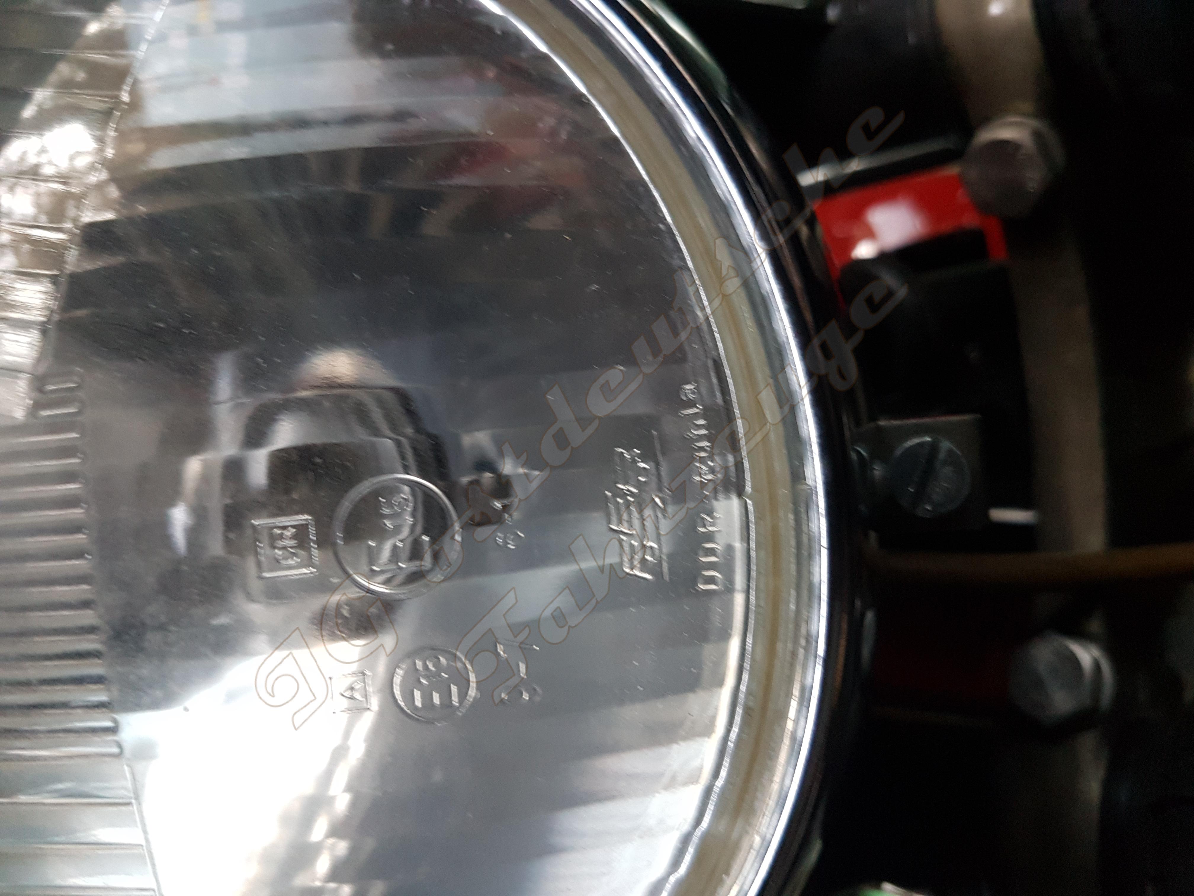

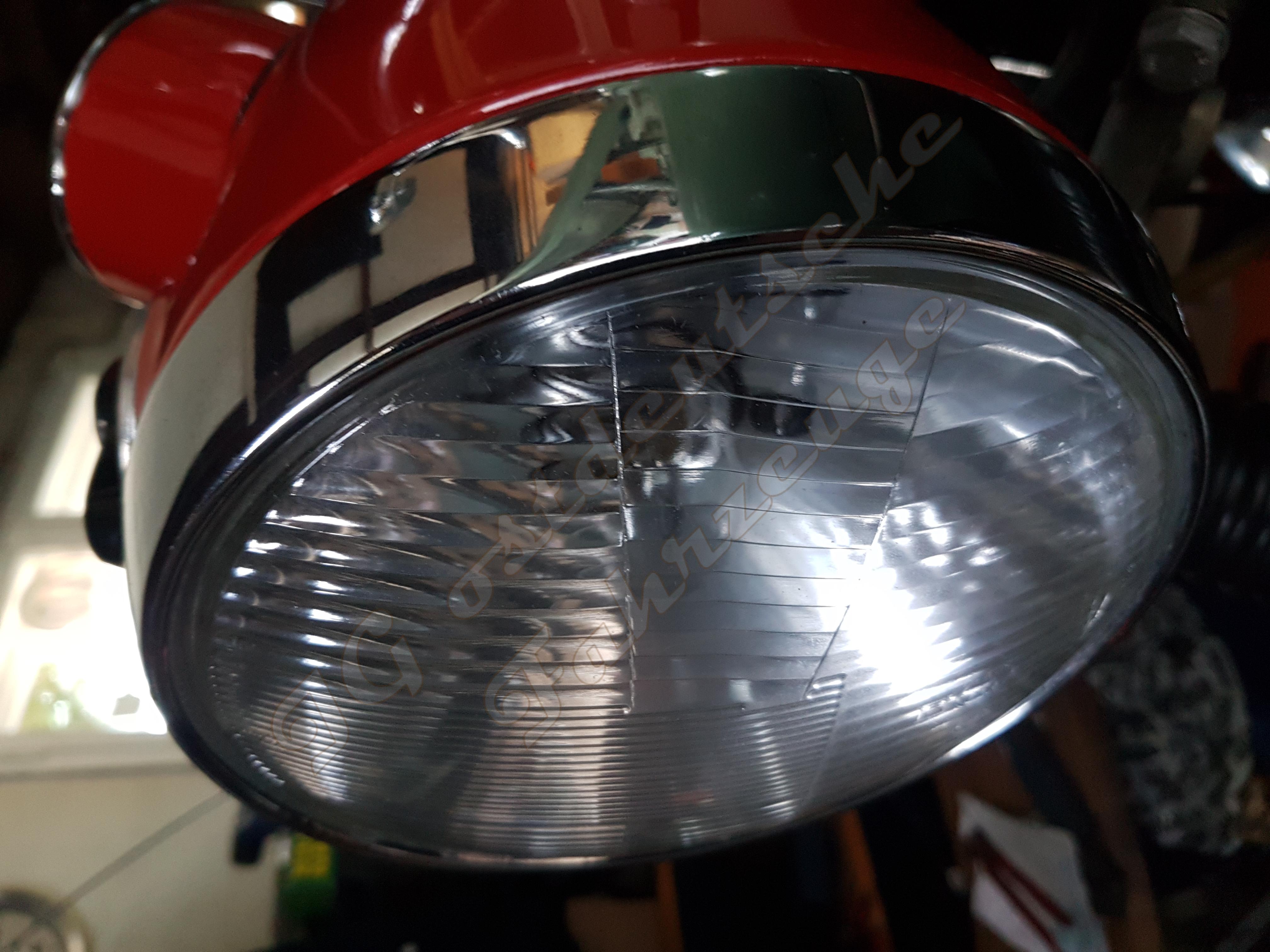

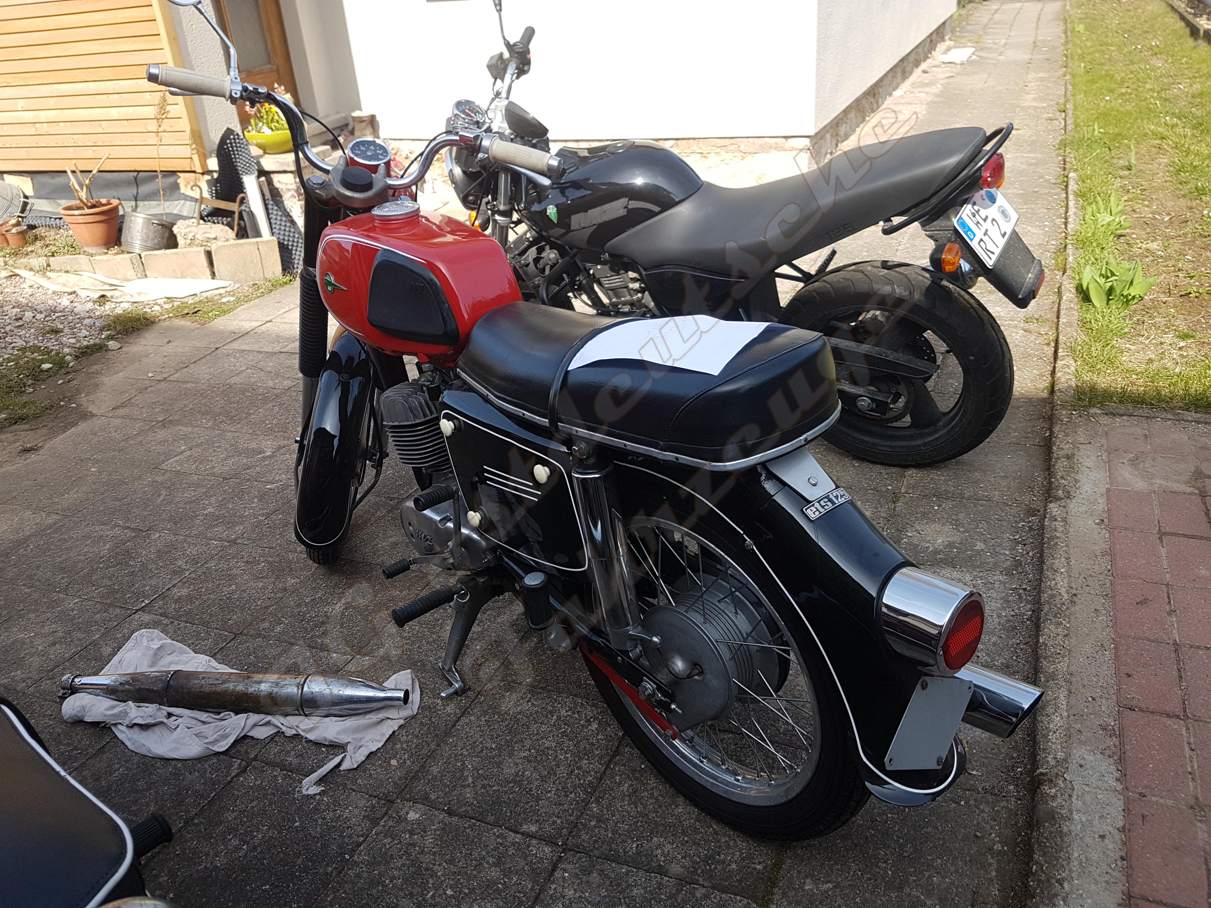

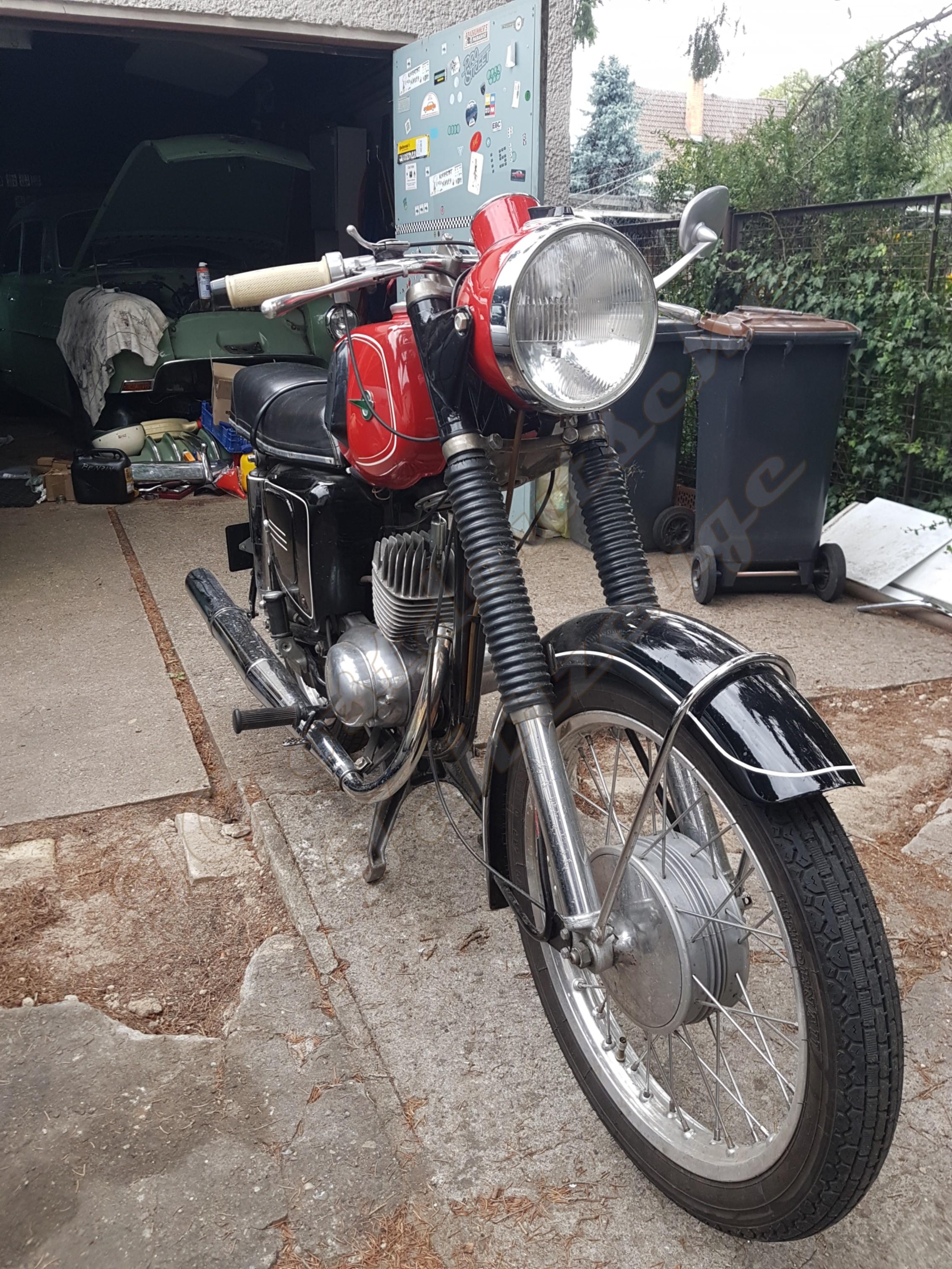

Heute gab es einen DDR-Scheinwerfer , das Kunststoffkennzeichen steht ihr auch bestens.

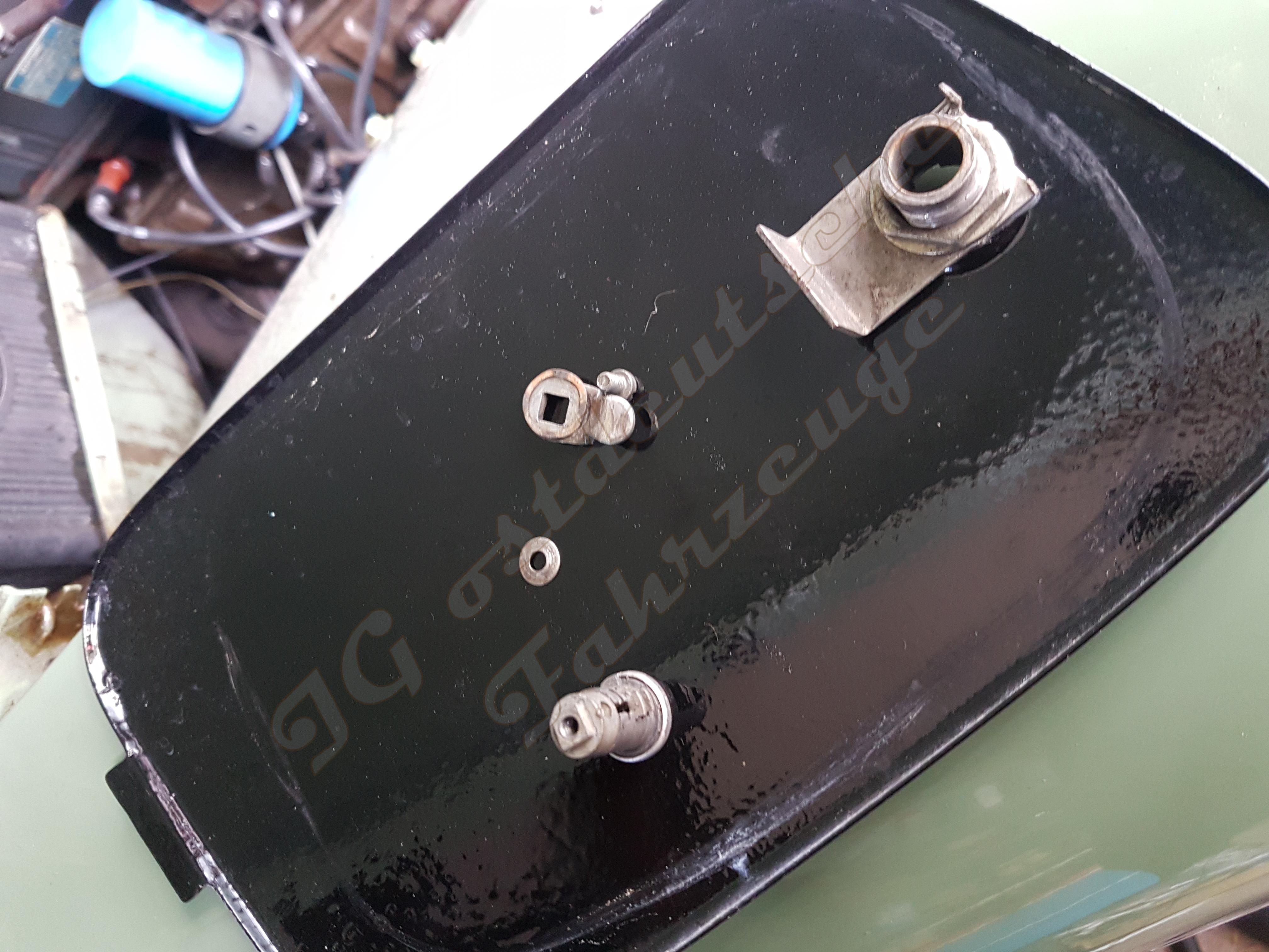

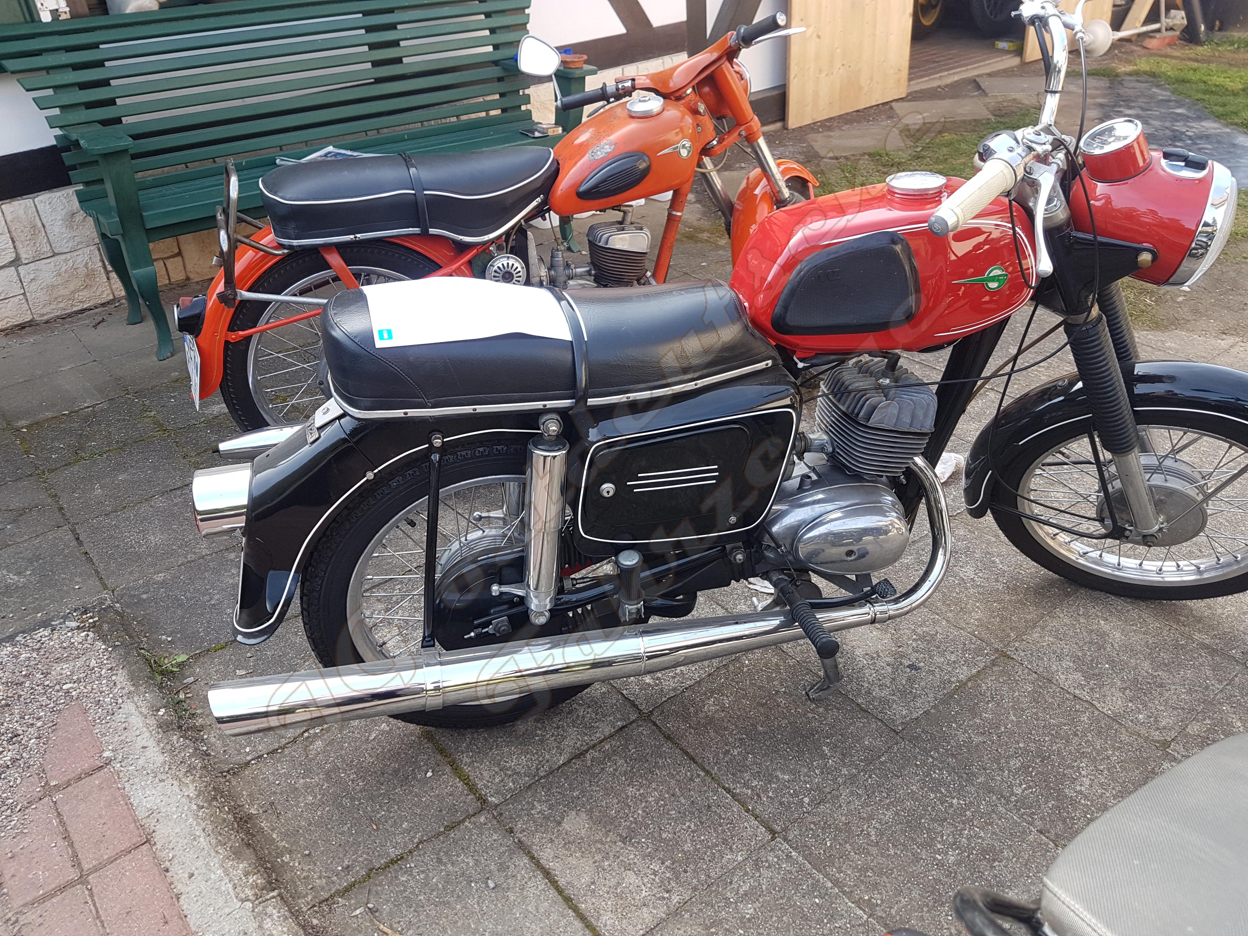

Im übrigen habe ich gestern gelesen, dass der Tank der selbe ist wie bei Habicht/Sperber :shock:
Bei irgendeinem Motarrad noch
Re: MZ ETS 125
Nur Sperber, der Habicht hatte den Moped-tankdeckel.
Welches Motorrad soll denn den Tank noch gehabt haben? Ich glaube nur noch Simson und MZ GS?
Beiträge: 6504
Re: MZ ETS 125
Der Grundtank ist wie beim Sperber. Befestigungspunkte, Lage des Benzinhahnes und der Überlauf sind anders. 1972 hatten die Habichte noch den Motorradtankdeckel.

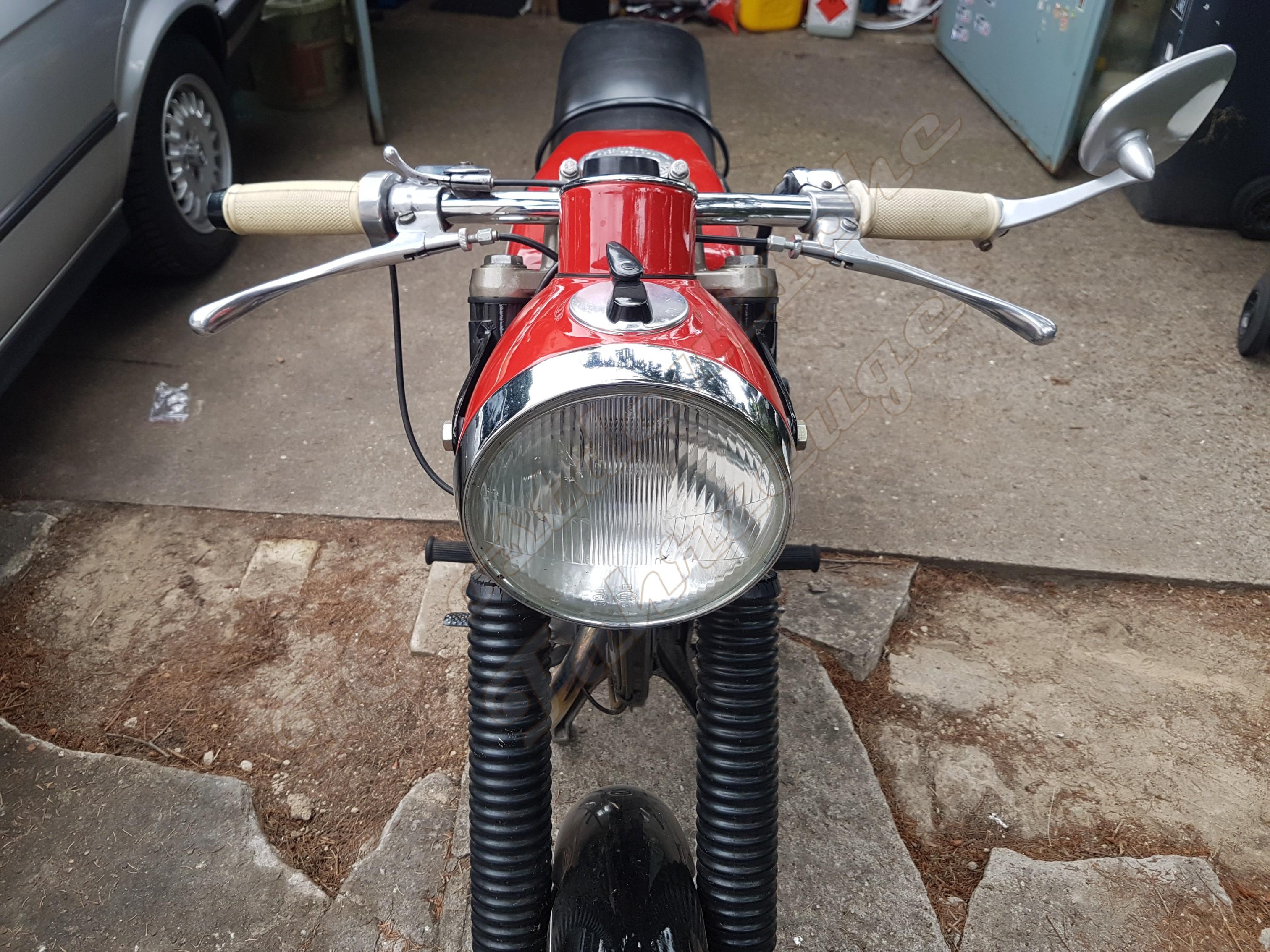

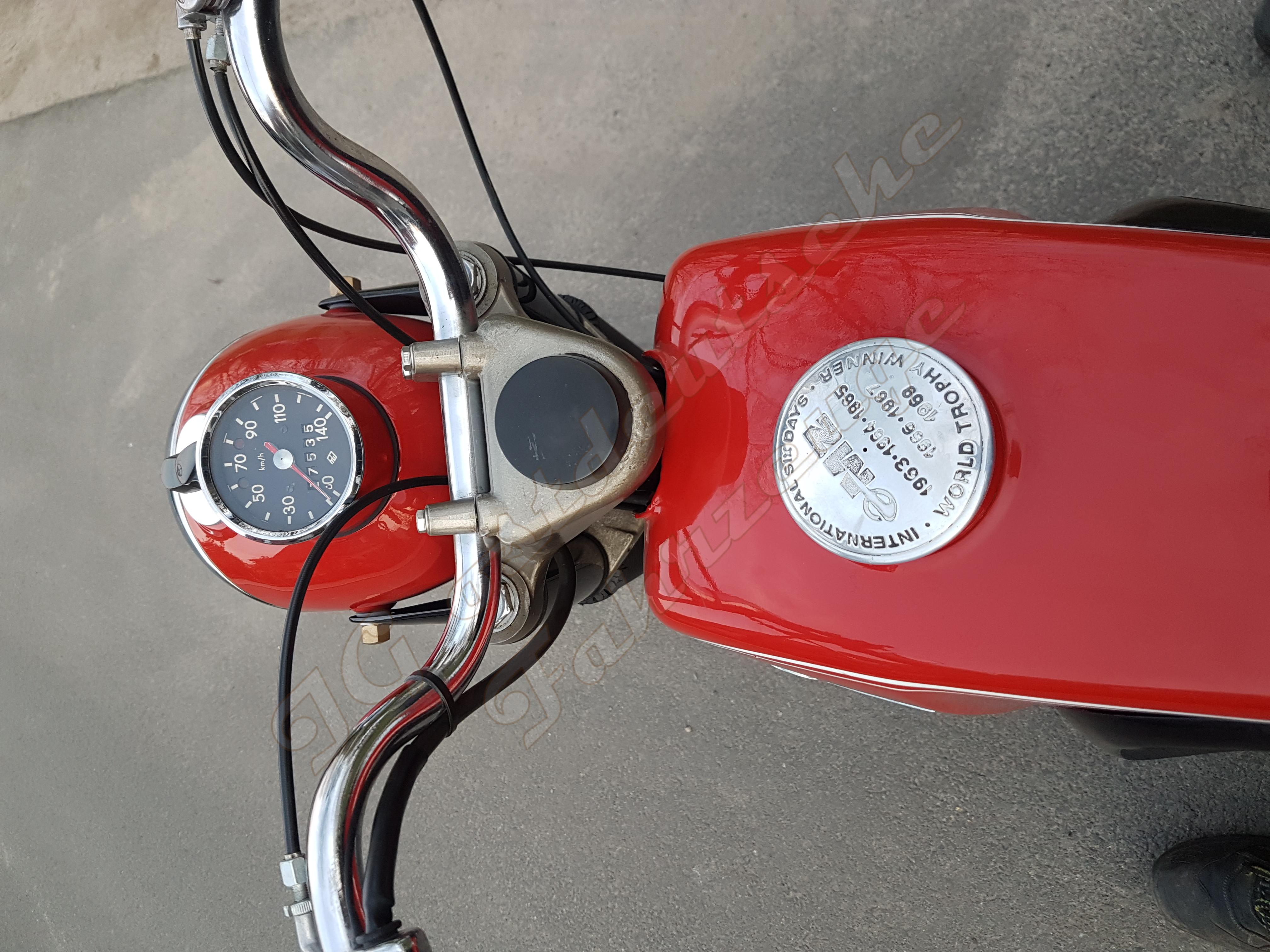

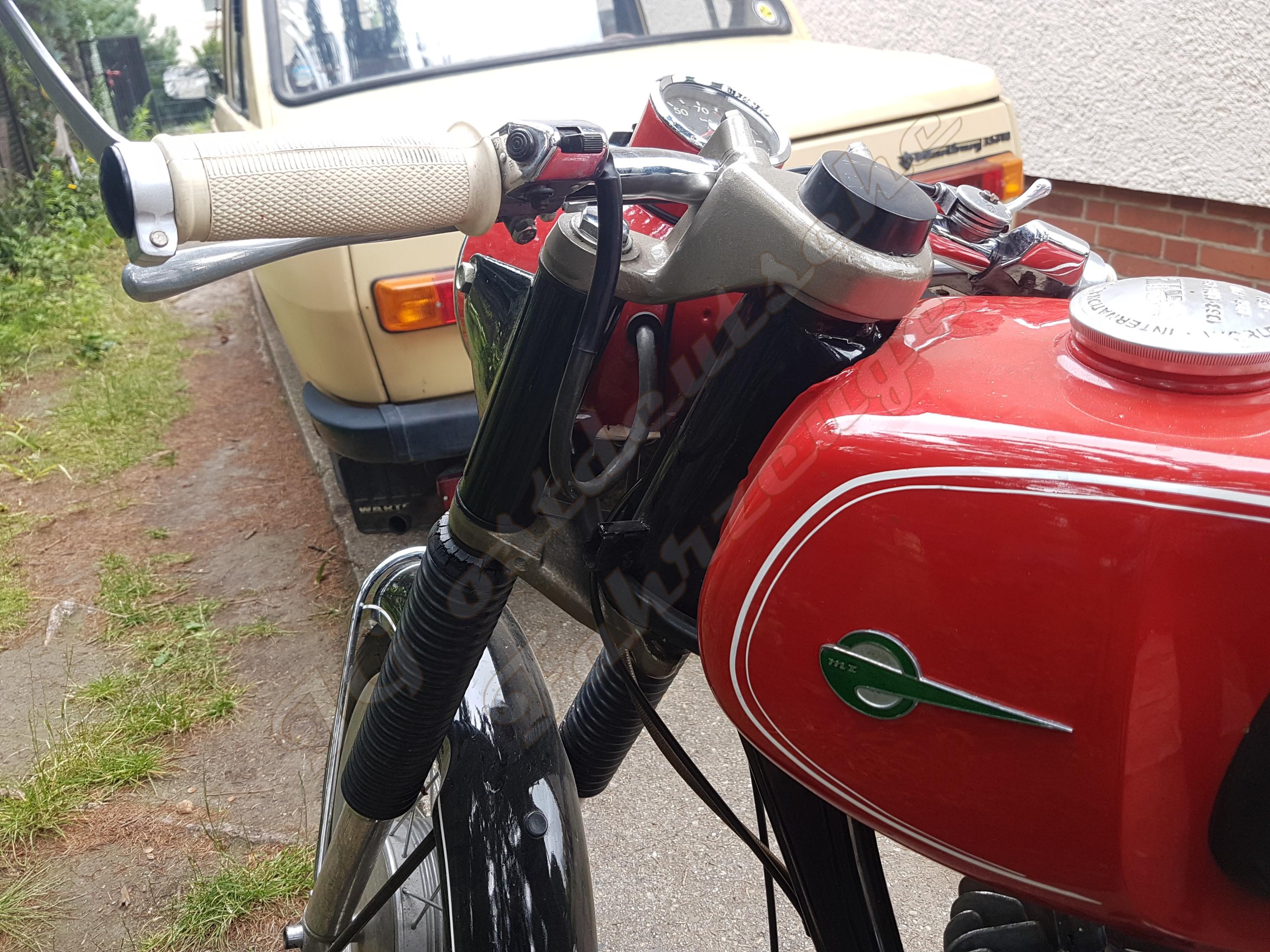

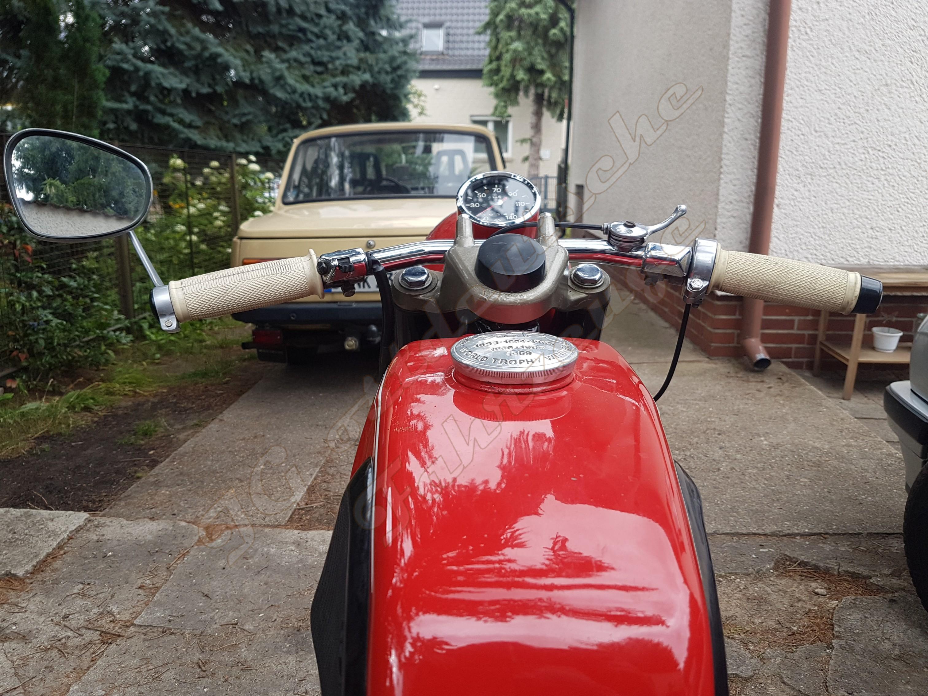

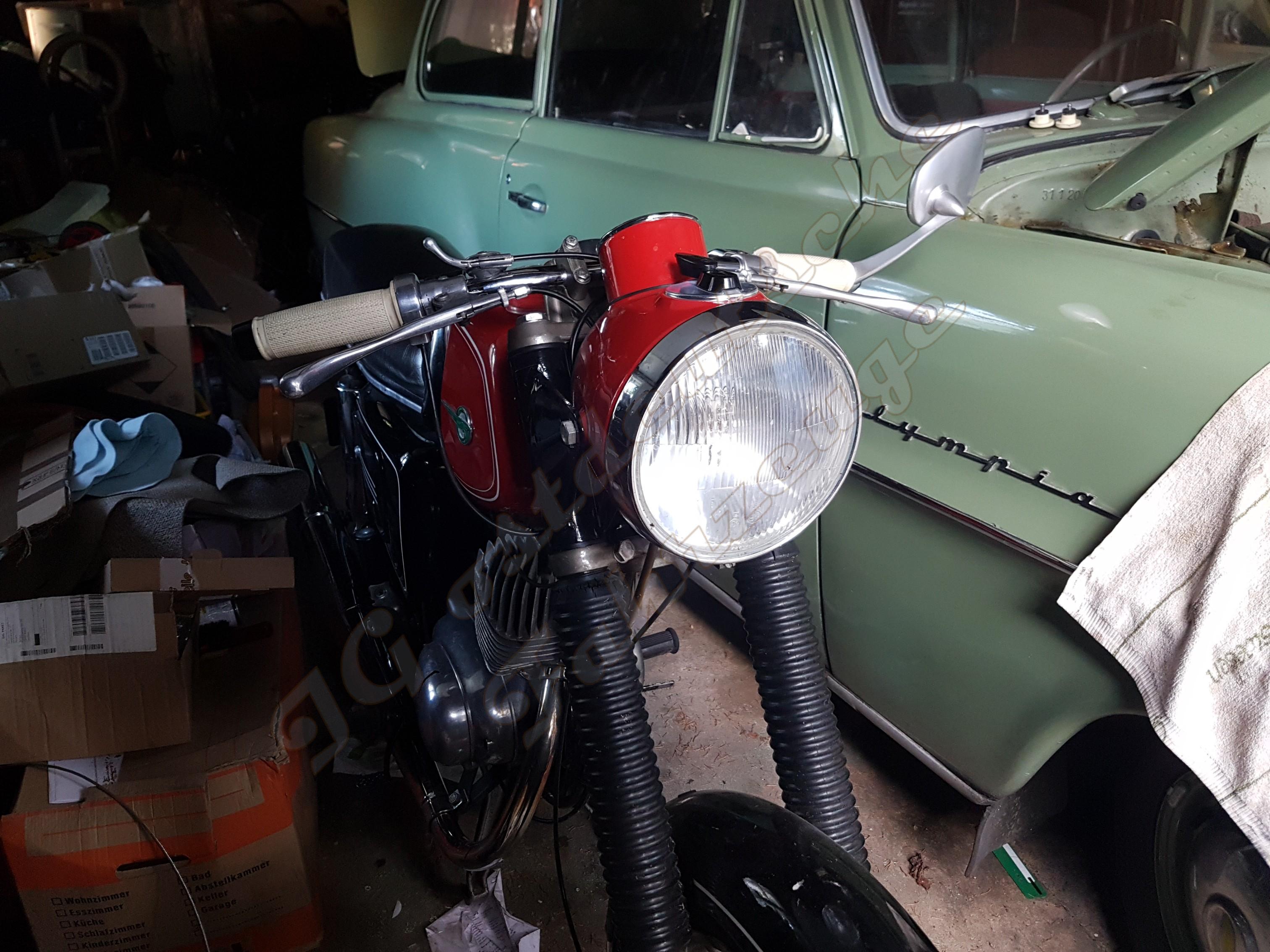

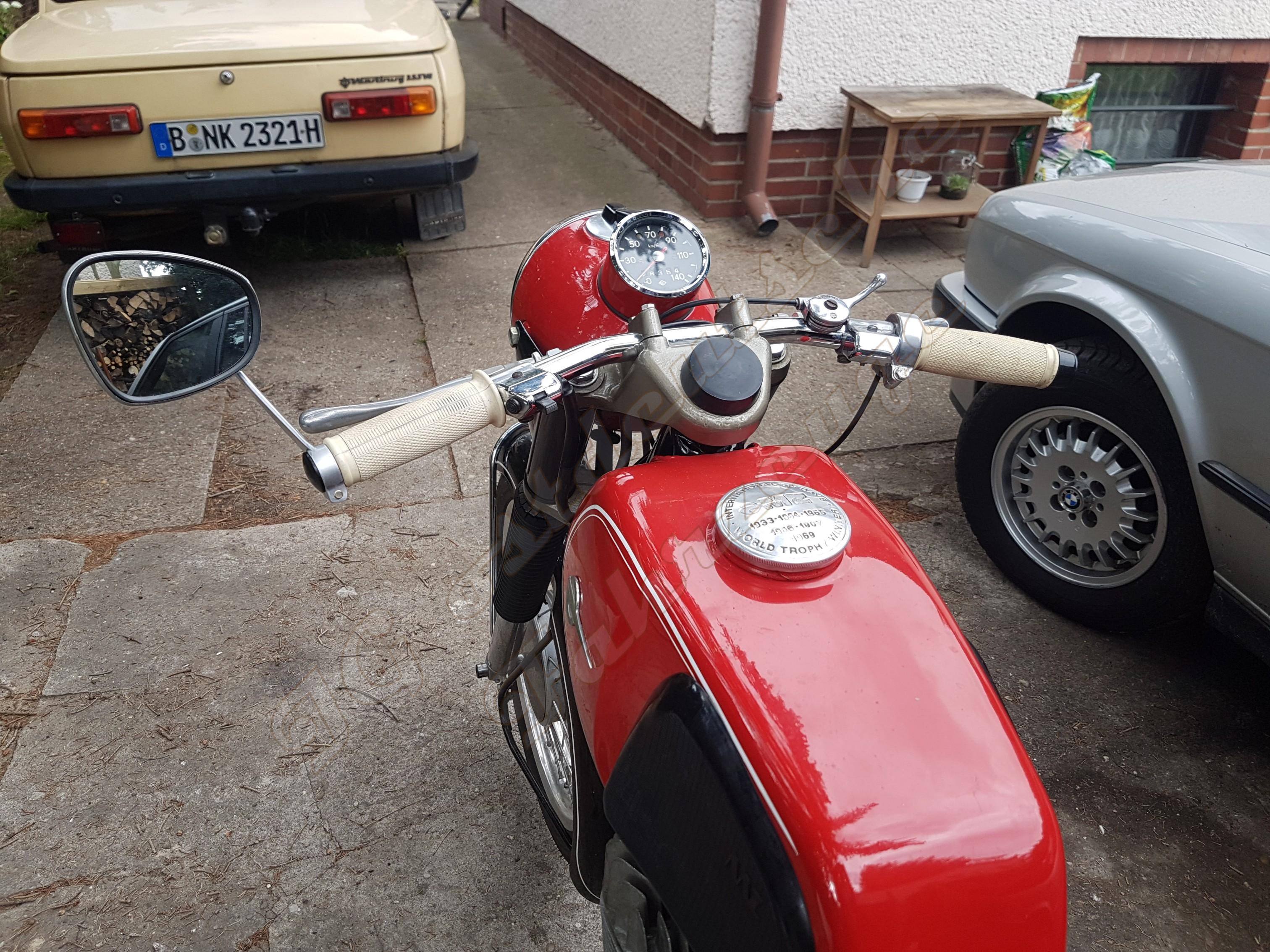

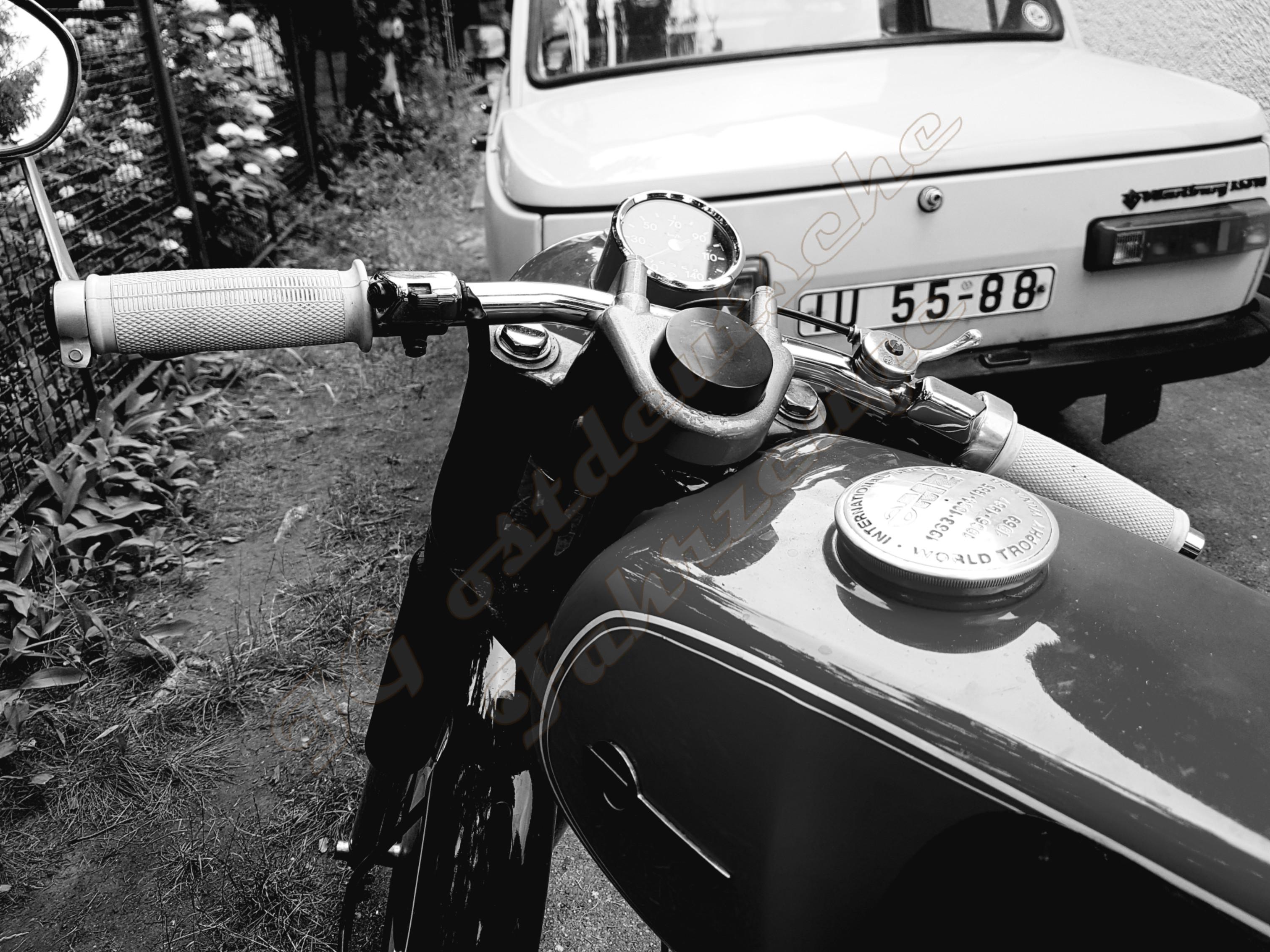

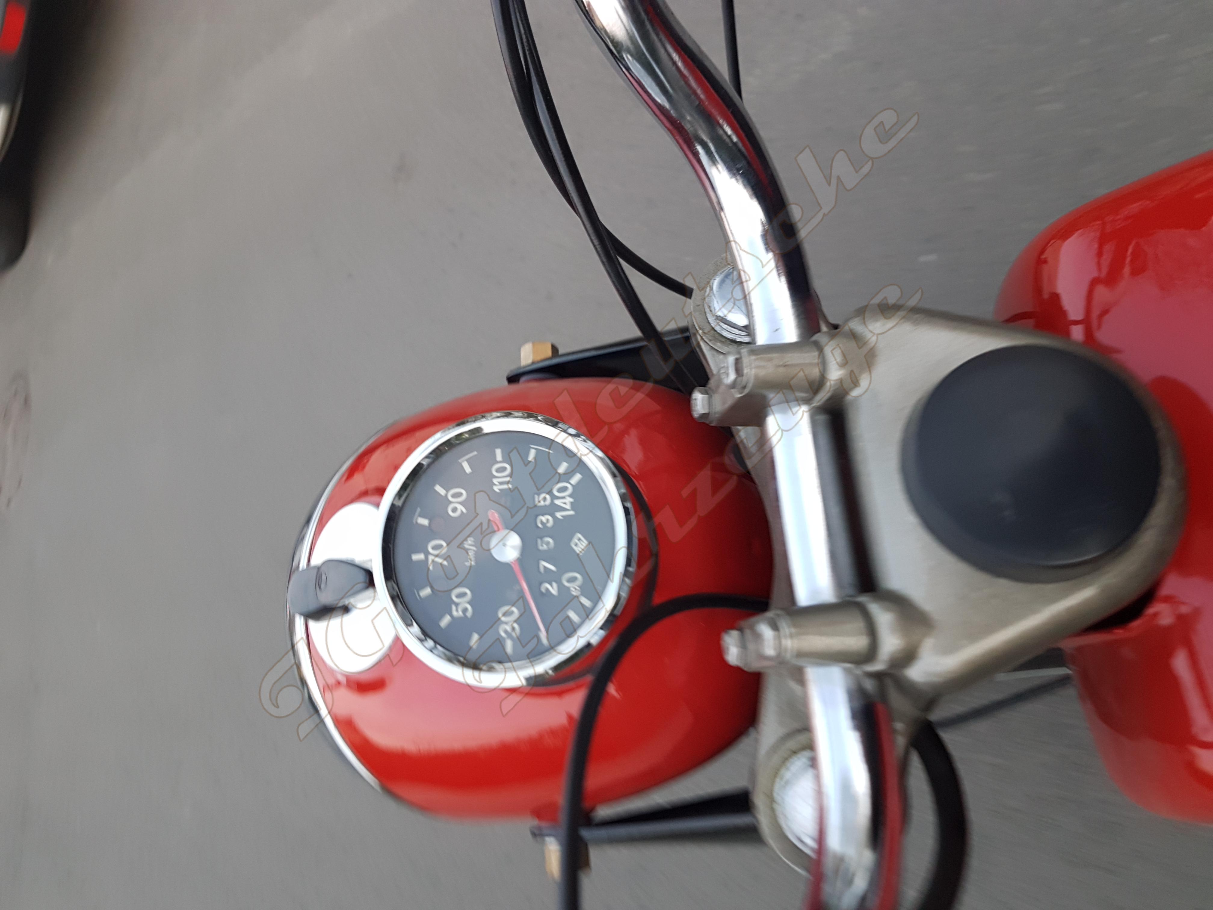

Opalener auf Flachlenker
Beiträge: 6504
Re: MZ ETS 125
Die Proberunde war verdammt gut. Sie fühlt sich ganz anders an!
Beiträge: 6504
Re: MZ ETS 125

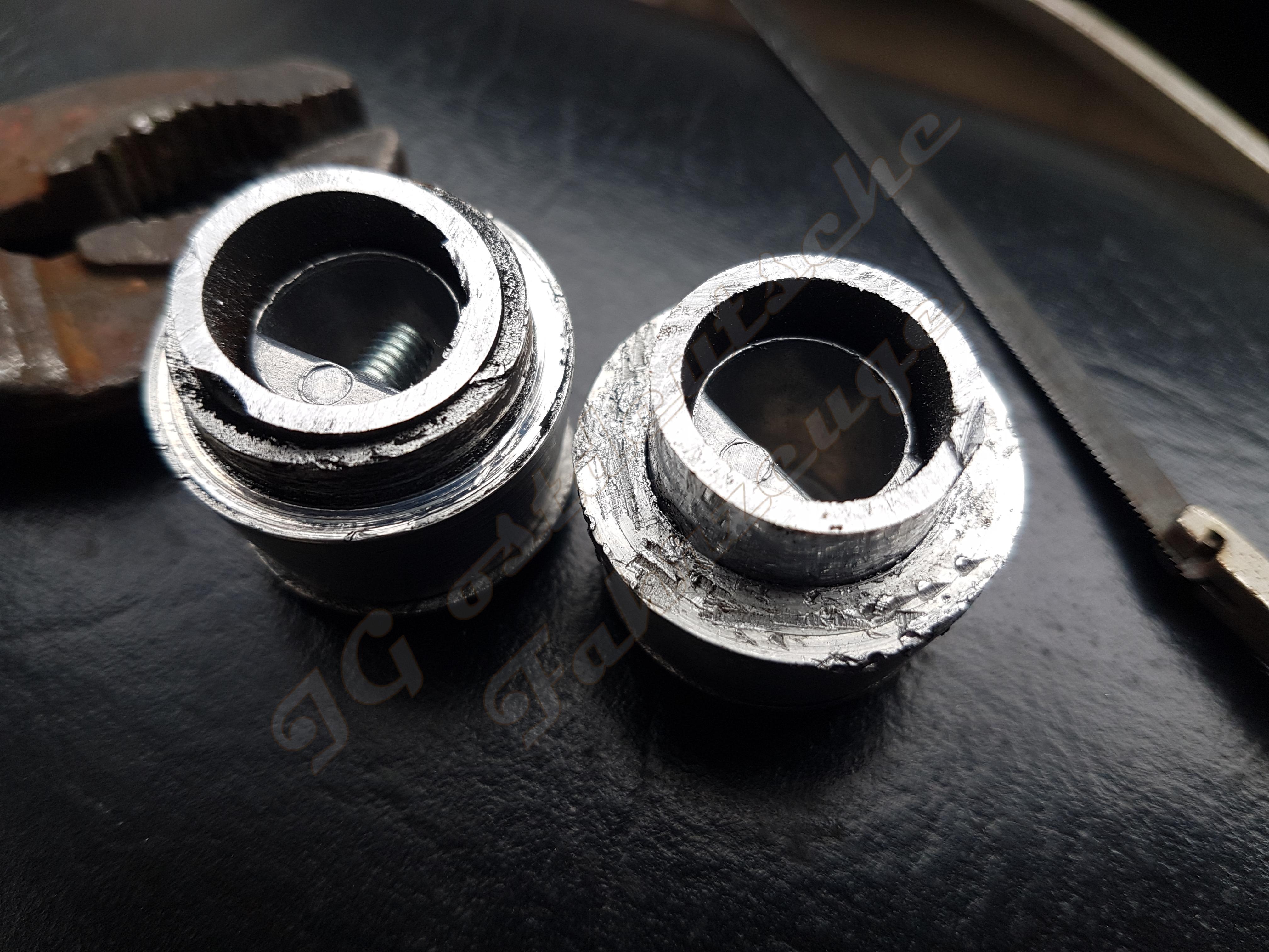

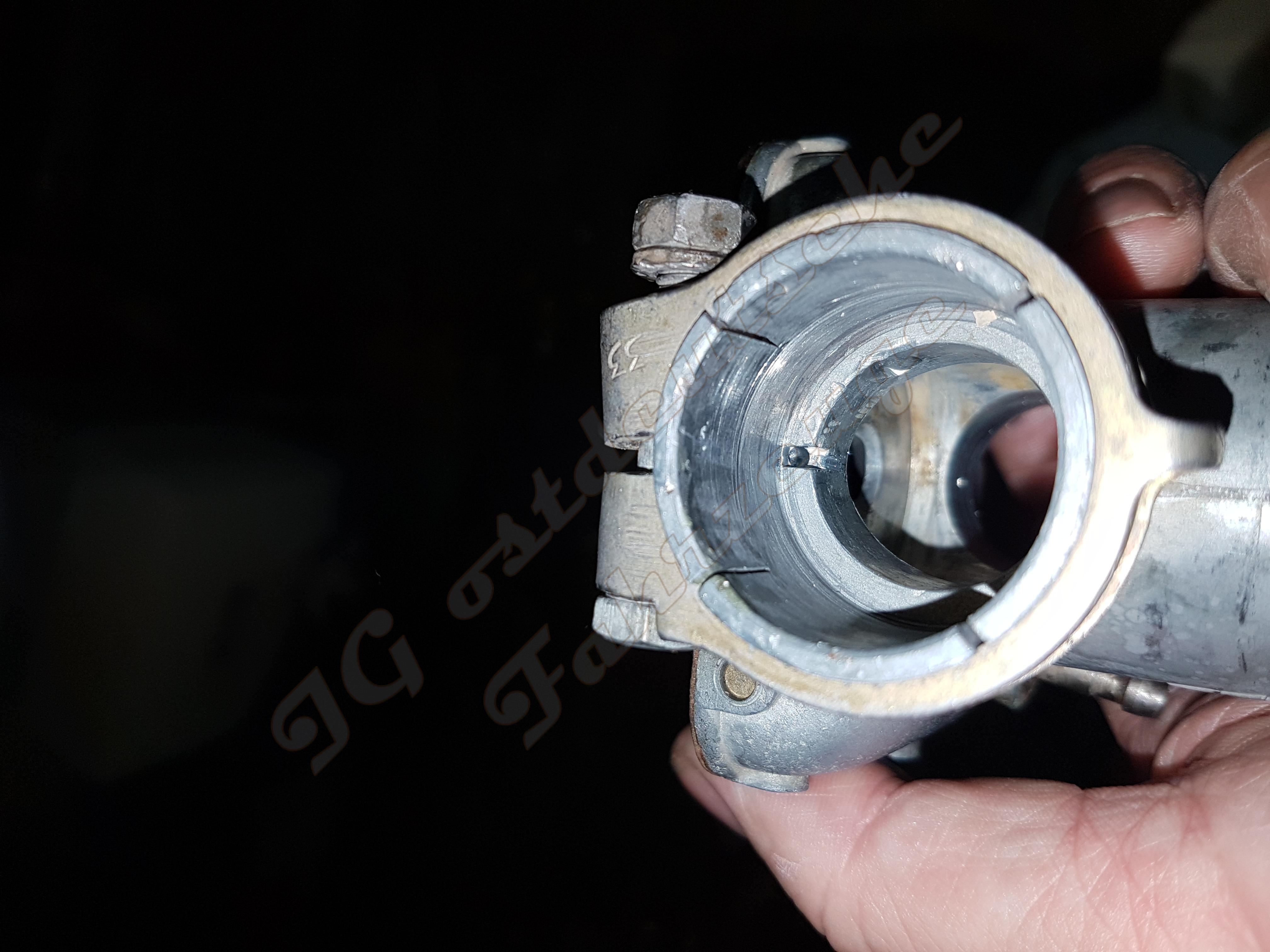

Der Hochlenker war leider nicht zerstörungsfrei zerlegbar.
Re: MZ ETS 125
Sie wird immer schöner!
Beiträge: 2274
Re: MZ ETS 125
Der Flachlenker steht ihr hervorragend.
