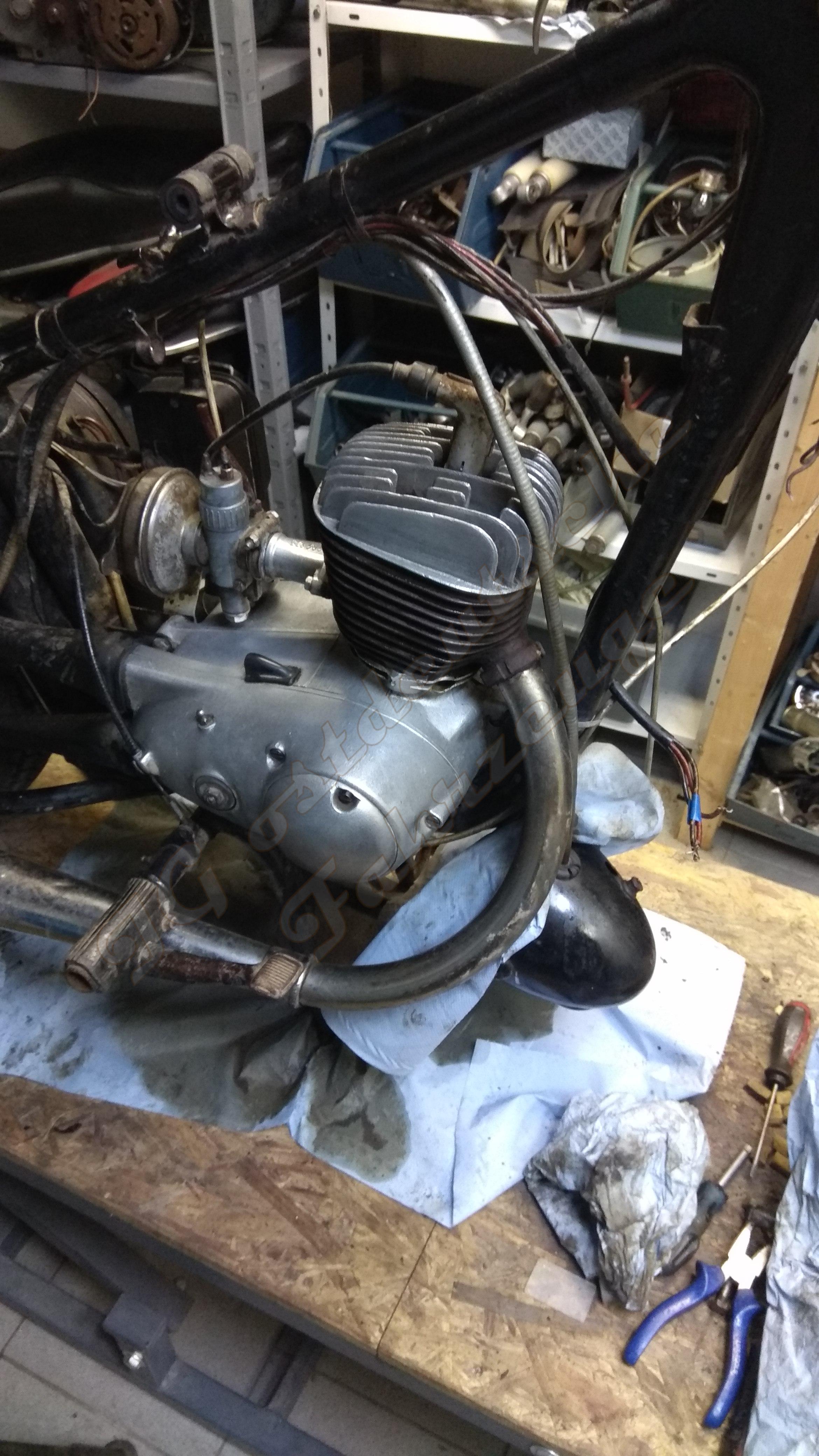

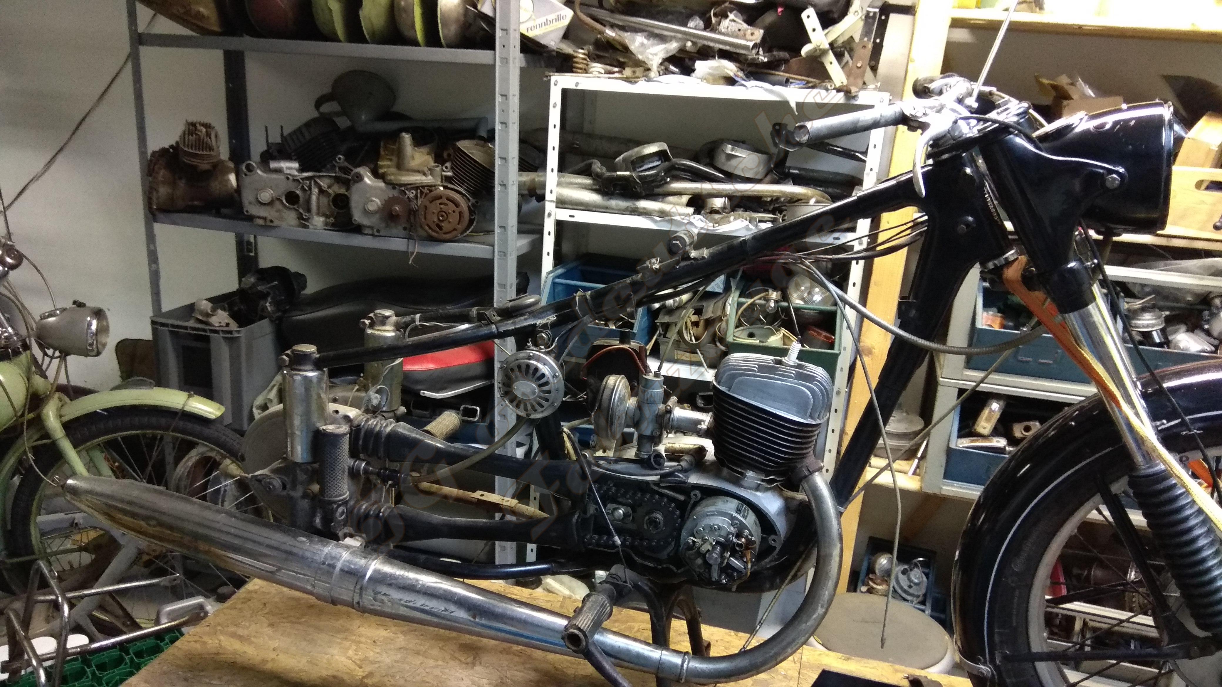

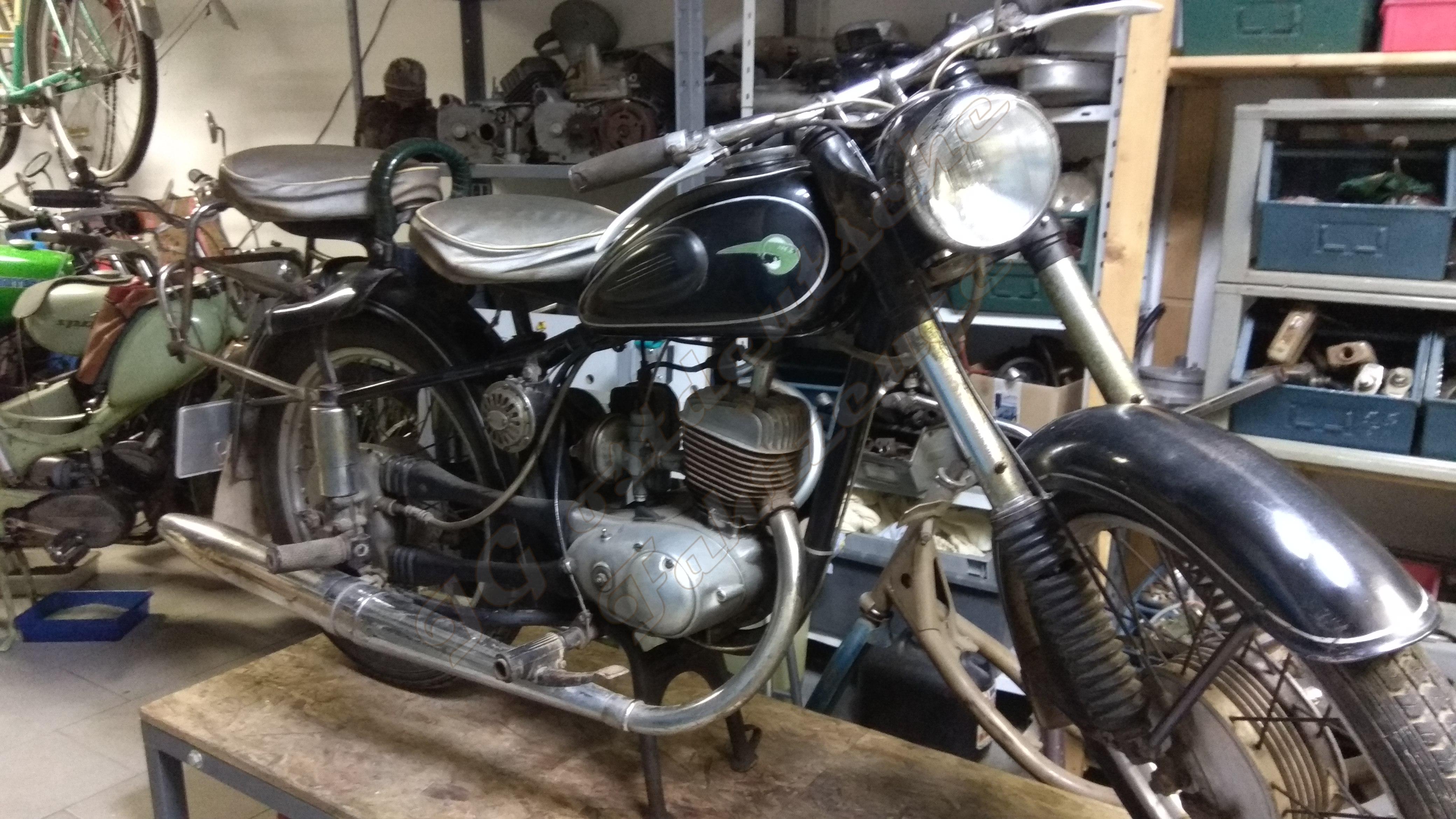

:-) Nun ging es ans Zerlegen, reinigen und wieder zusammenbauen. :-)
Rad raus, aber noch nicht ratlos

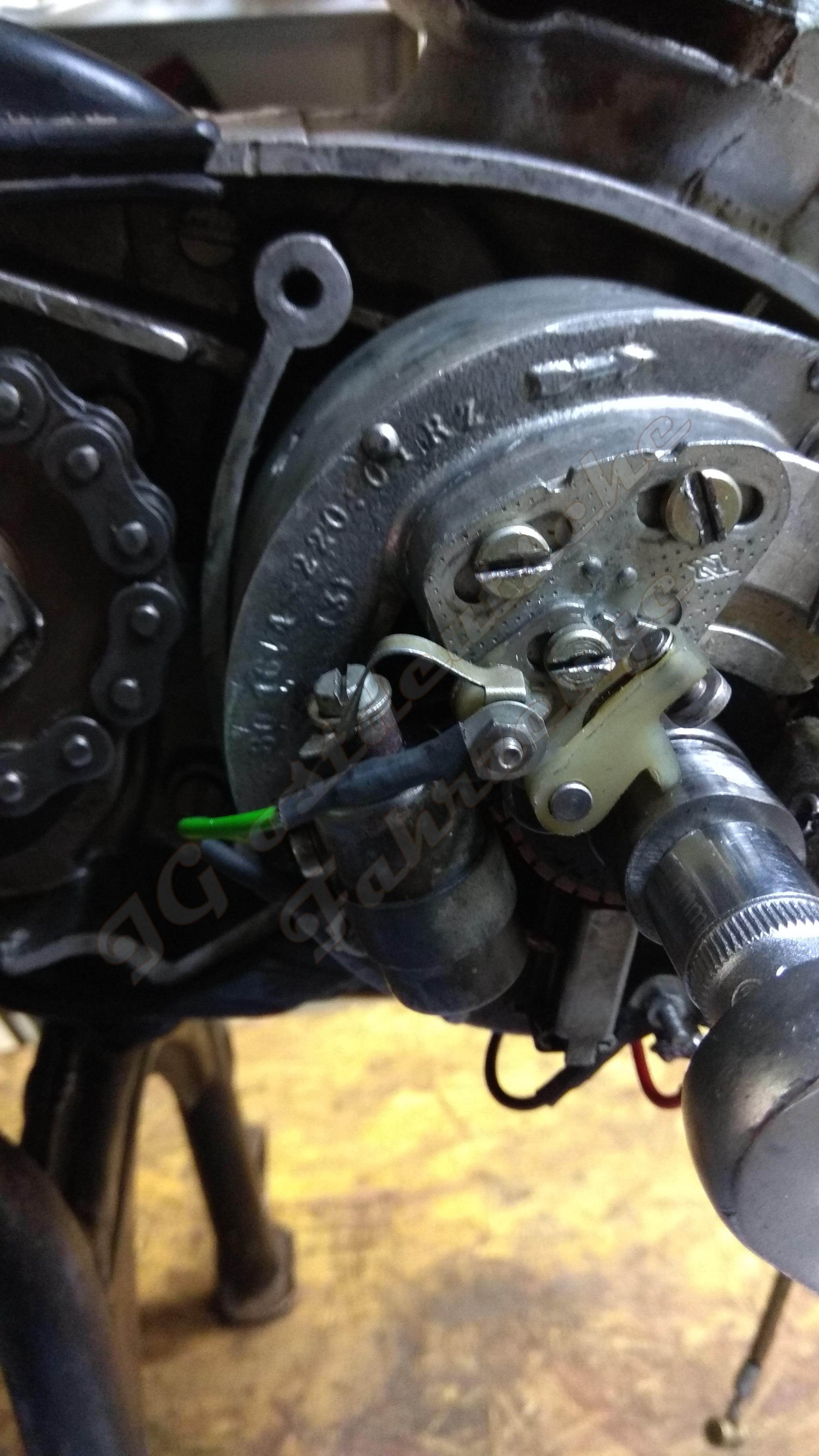

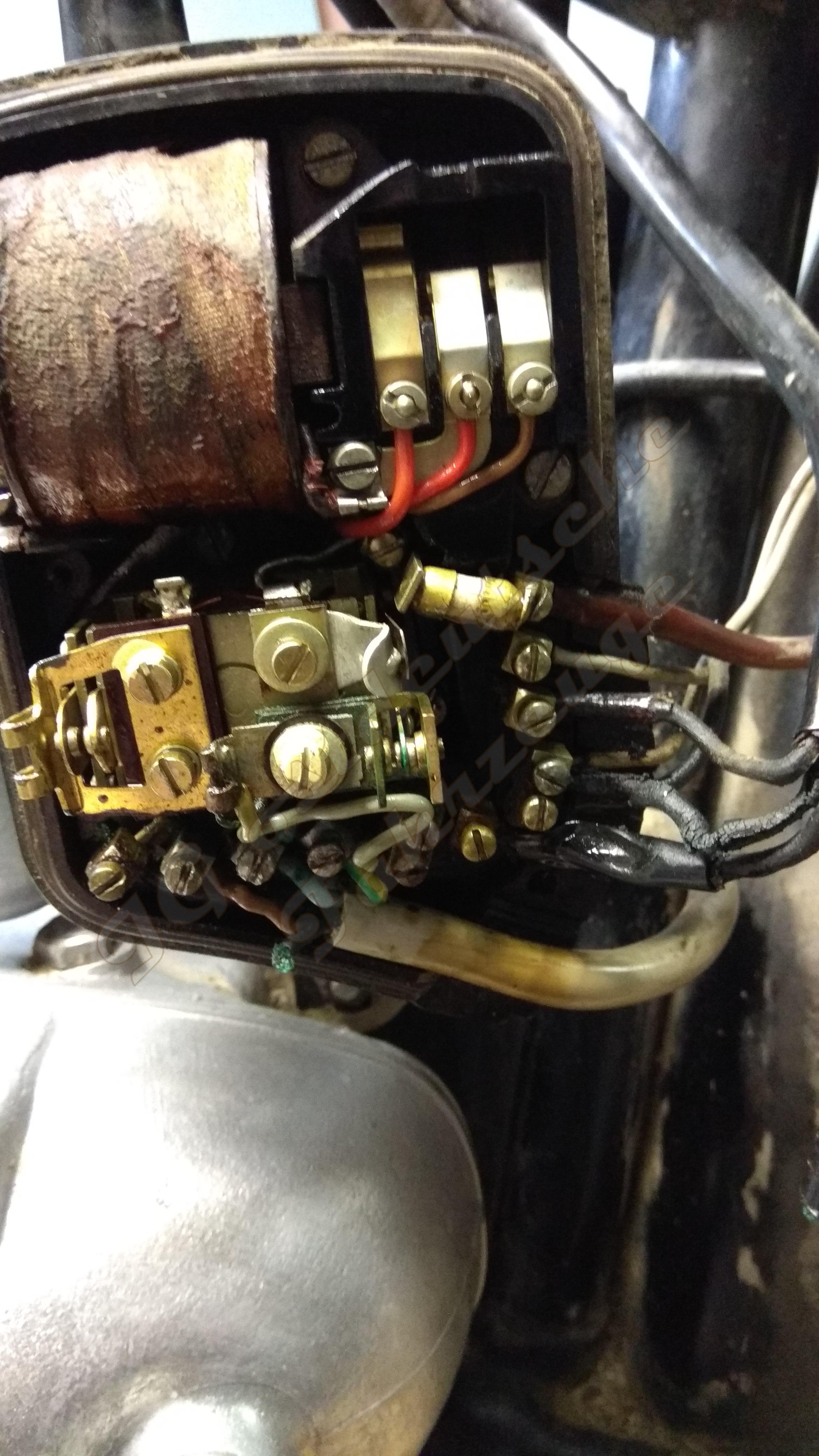

die Elektrik ging zwar noch, allerdings lösten sich die Kabel bei der kleinsten Berührung auf.
Der Ausbau war nicht schön. Fest, fester, Telegabel RT
endlich alles raus
interessant... :-)

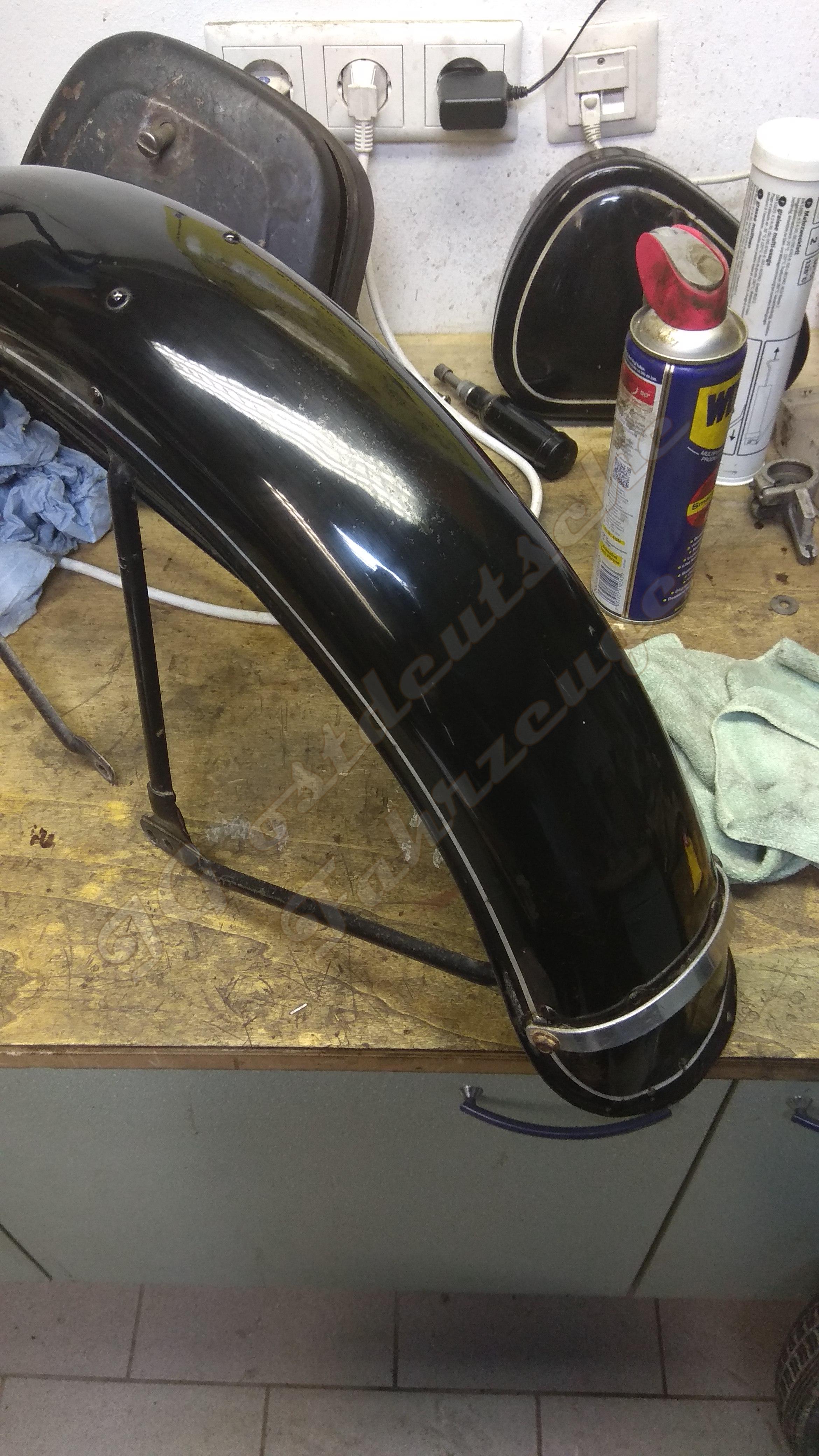

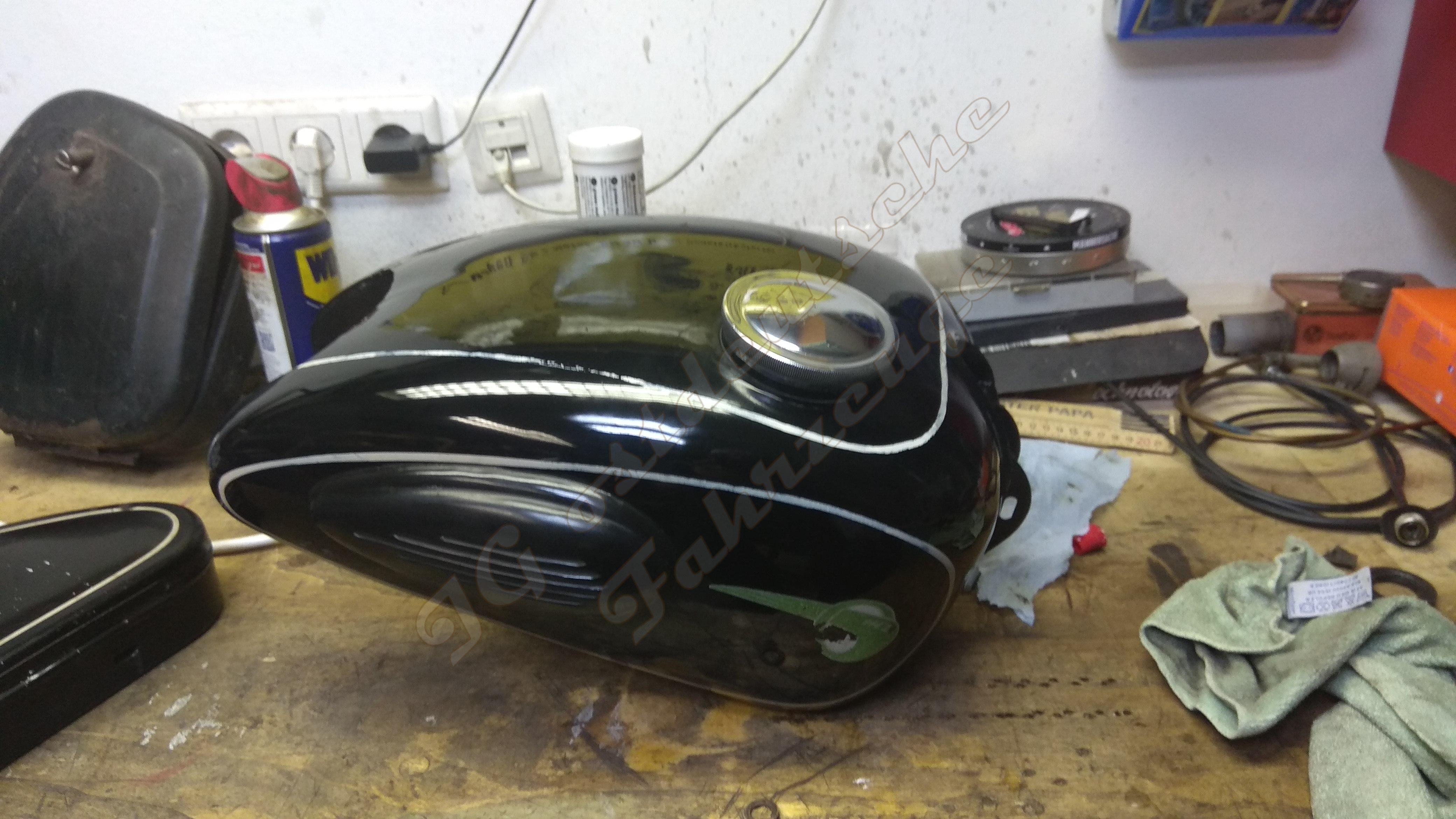

Lack aufbereiten macht Spaß.
Lackieren oder lassen? Diese Frage stellt sich (nicht).

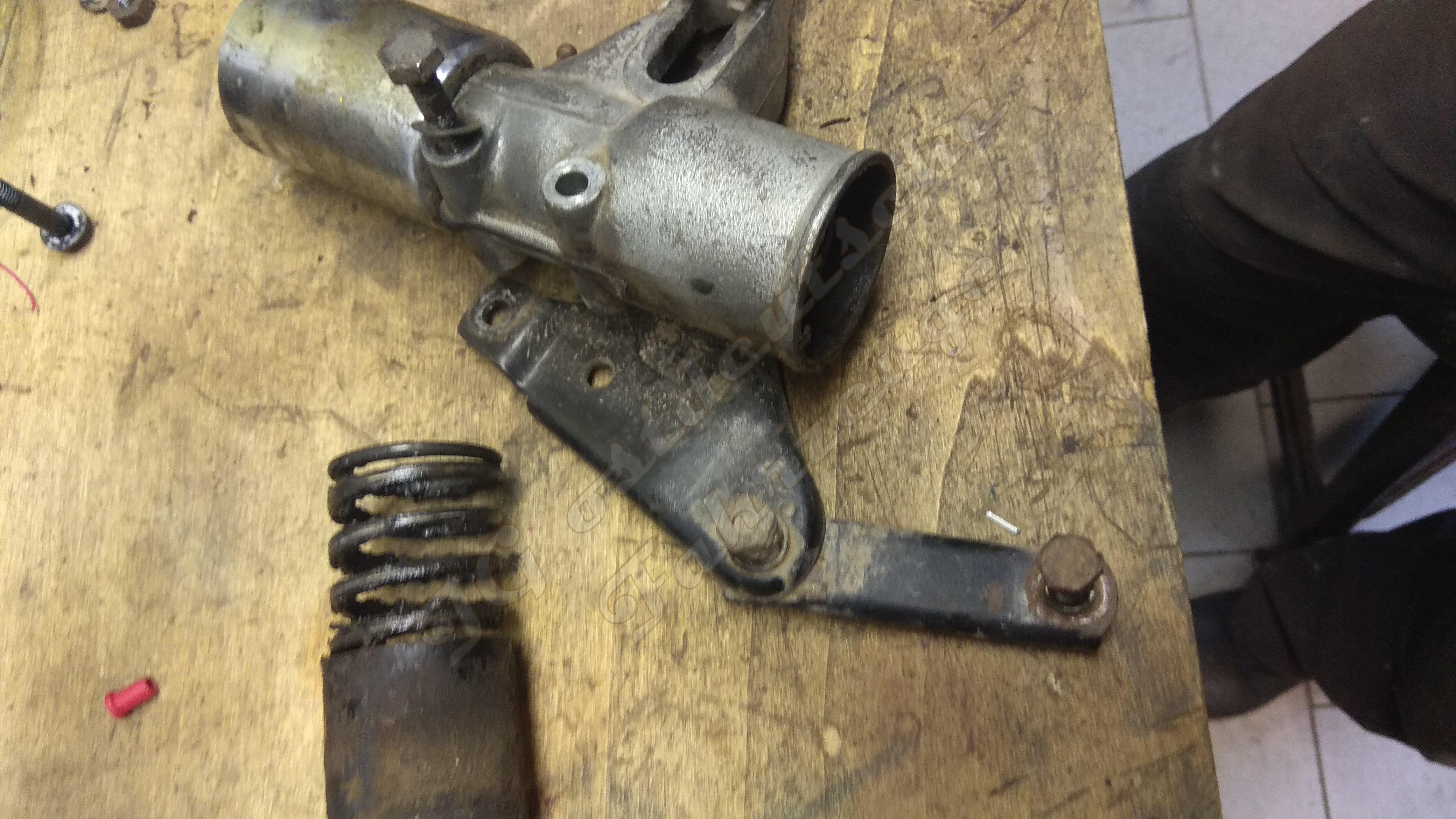

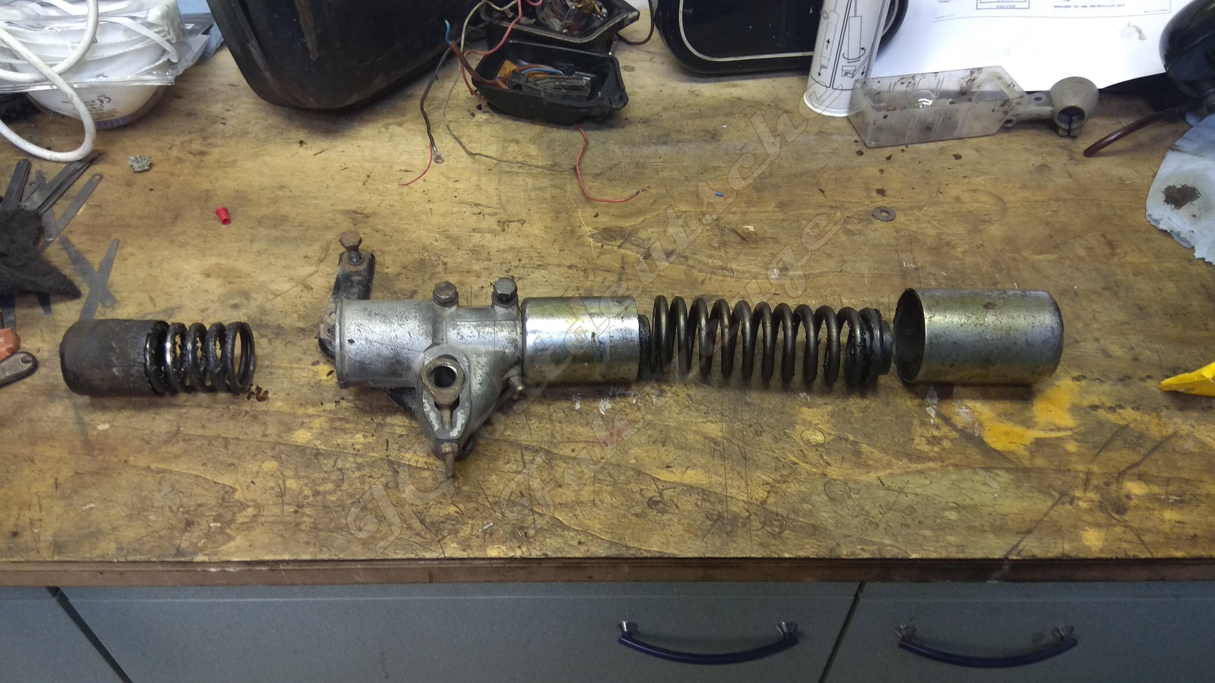

Jetzt kam die Federung dran.

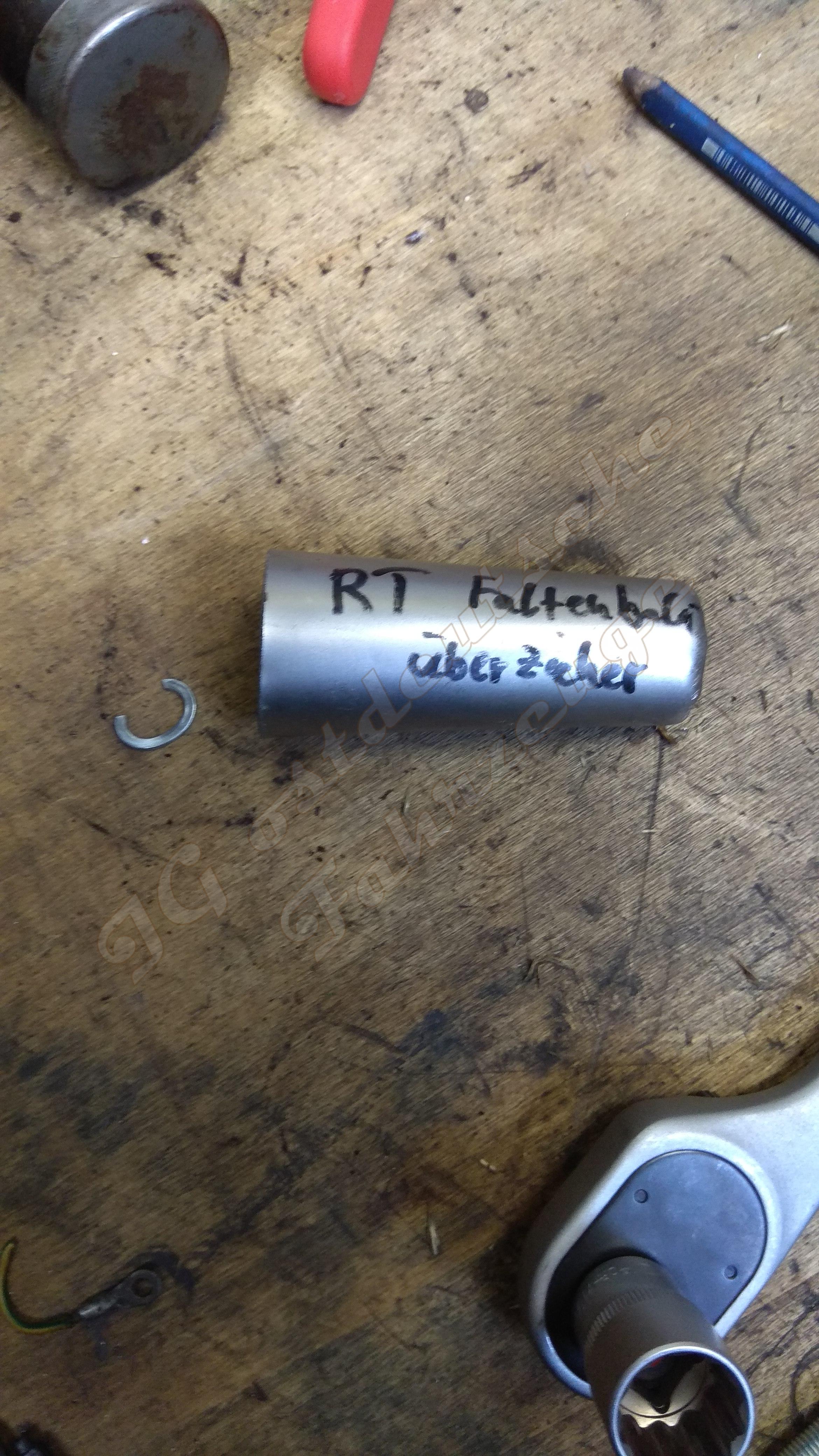

Die Telegabelrohre haben mich an den Rand der Verzweifelung gebracht. Die Faltenbälge sollten getauscht werden, da gerissen. Die Rohre wiesen kein Spiel auf und machten einen soliden Eindruck. Nur auseinander gingen sie nicht. Die Pertinax Buchse saß so fest, da ging nichts.
Selbst der Riese mit den großen Händen aus Niederreisen, mit Armen so dick, wie Baumstämme bekam es nicht auseinander. Dafür befand sich gleich die PGH-Spezialwerkzeuge ""Kirschblüte" um die Ecke und dort bekam ich einen ultraseltenen original MZ125 Faltenbalgüberzieher. :shock: Jetzt guckt Ihr!!!
Vom eigentlichen Überziehen der Biester gibt es keine Bilder. Wärme, Schweiß und Gleitmittel, dazu Geschrei "Los fester! Du mußt fester schieben! Jetzt drück doch!" Es ging plötzlich alles so schnell... Die Bilder sind nur noch in meinem Kopf gespeichert.
Danke Guido für die Hilfe!!! :-)

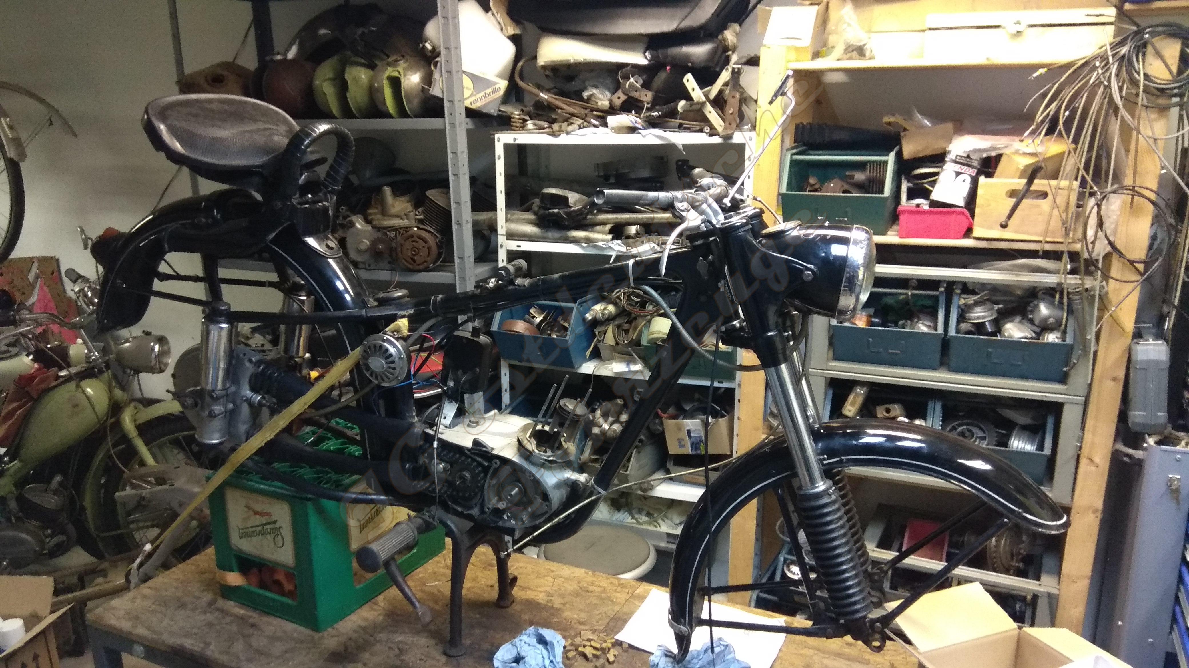

Tja, und dann ging es immer zügiger.

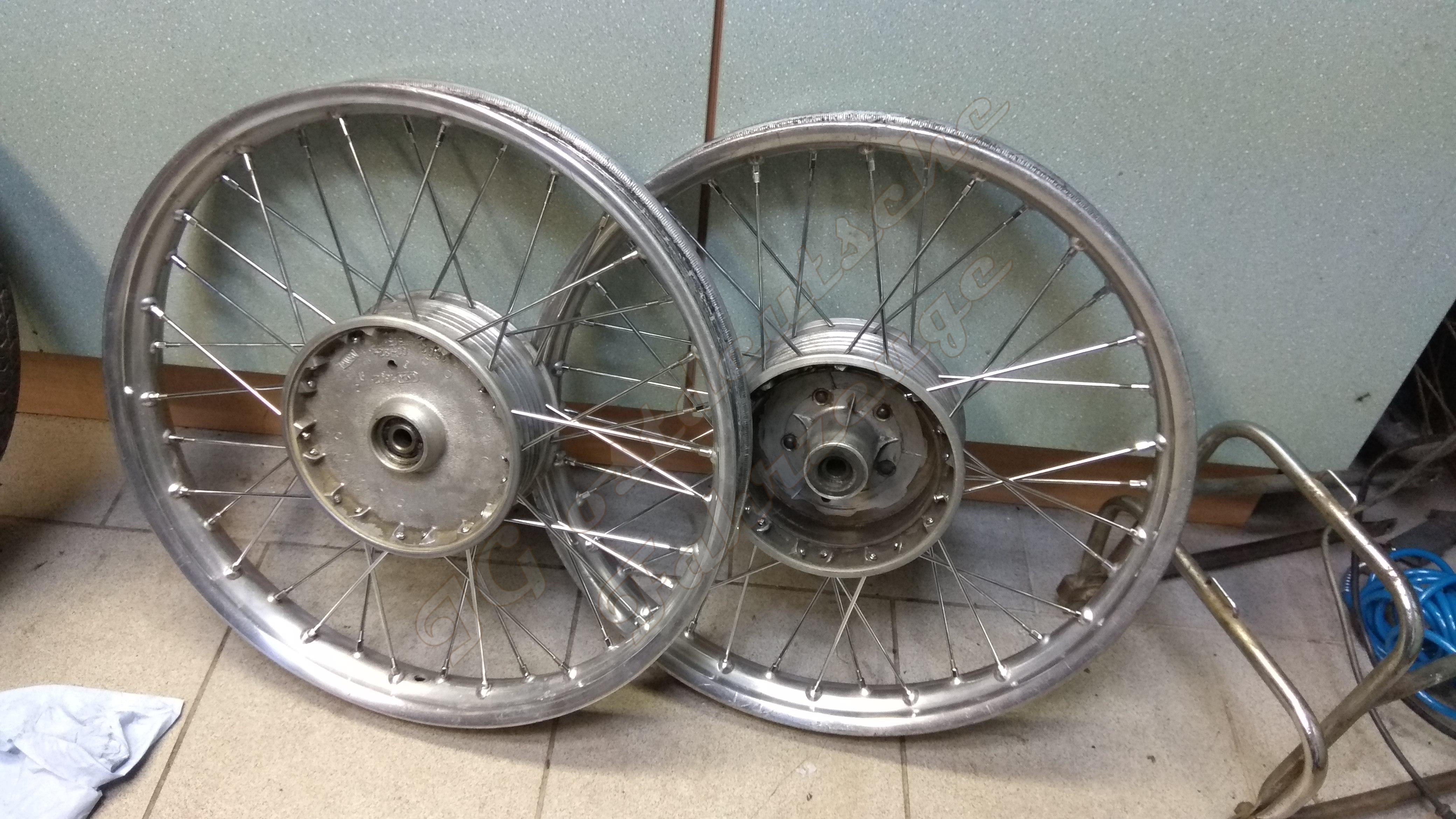

Guido riet mir UNBEDINGT neu einzuspeichen. Er würde das auch immer bei allen seinen Rollern, Framos und Garanten so machen.
Na gut. Felgen und Naben ließen sich so auch besser reinigen.
Die Primärkette wurde noch gewechselt und die Kupplungsbeläge erneuert. Danke an den VEB Spezialwerkzeuge "Glückauf" Niedersachsen für den schnellen Postversand. 5 Sterne Bewertung folgt... --;)
Neue Reifen, Schläuche und einen neuen Kabelbaum inkl. Komponentenerneuerung in der Lima.
Und schon stand sie wieder auf eigenen Beinen.
