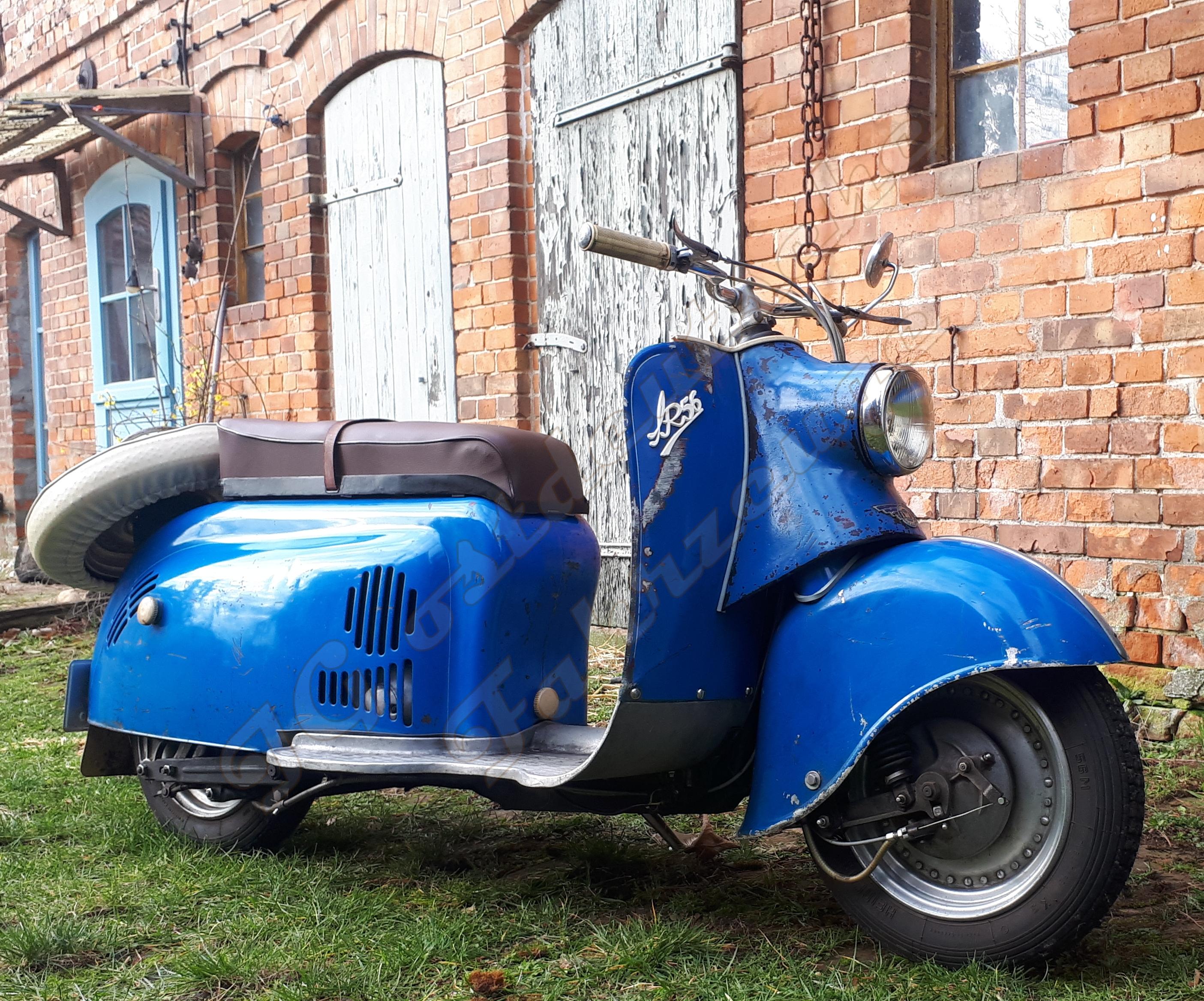

Kurzes Update: Der Haubenträger wurde Ddr typisch repariert. Ich hab ein dickes Blech raufgepappt und verschraubt, durch den Tank stabilisiert sich das noch zusätzlich.
Es funktioniert, mehr kann man nicht erwarten. Die Preise sind, wenn man mal was findet, leider exorbitant hoch für das Teil.
Diese Art der Reparatur hab ich schon öfter gesehen. Der Haubenträger scheint ne Schwachstelle zu sein.
Ist das beim Berliner haltbarer? Da hängt ja zusätzlich noch der Dämpfer dran...

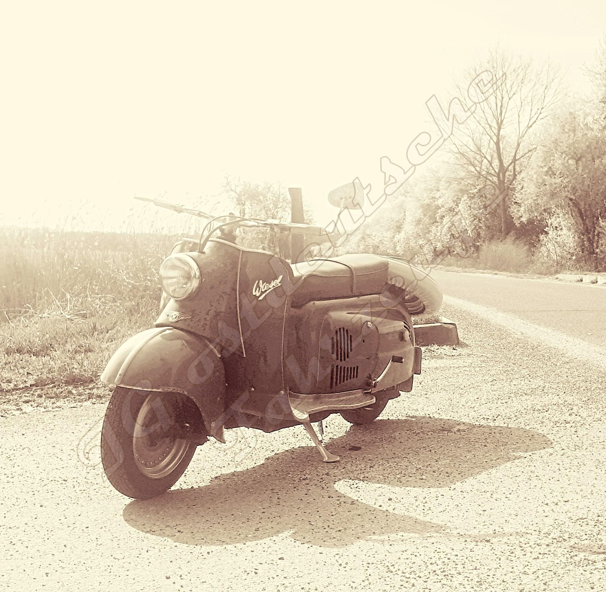

Ich freu mich auf die nächsten Kilometer...dann gibt's auch wieder Bilder.
