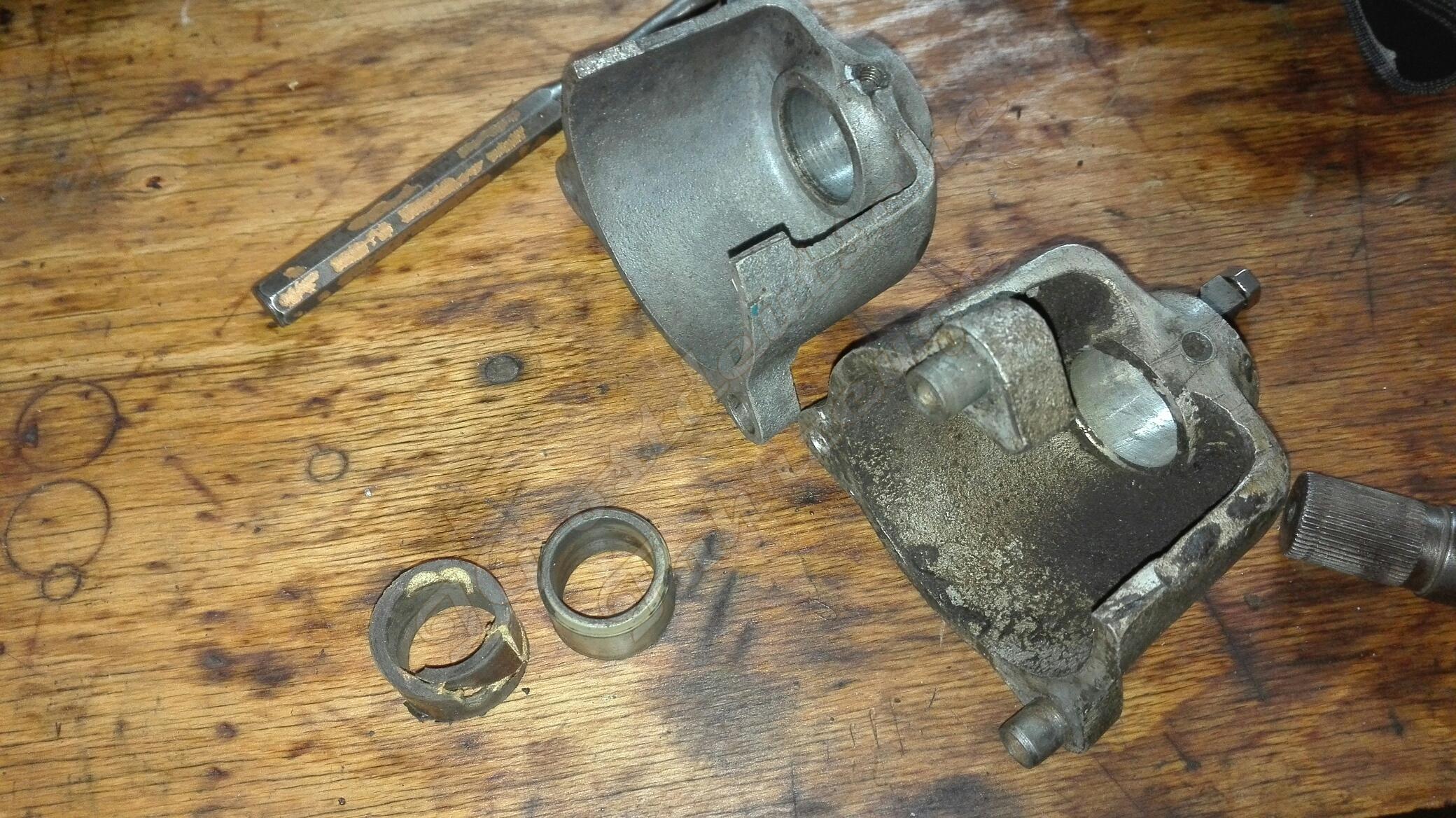

fruity hat geschrieben:Der Block ist wieder zusammen. Ich habe ein paar Fragen zu dem Motor.

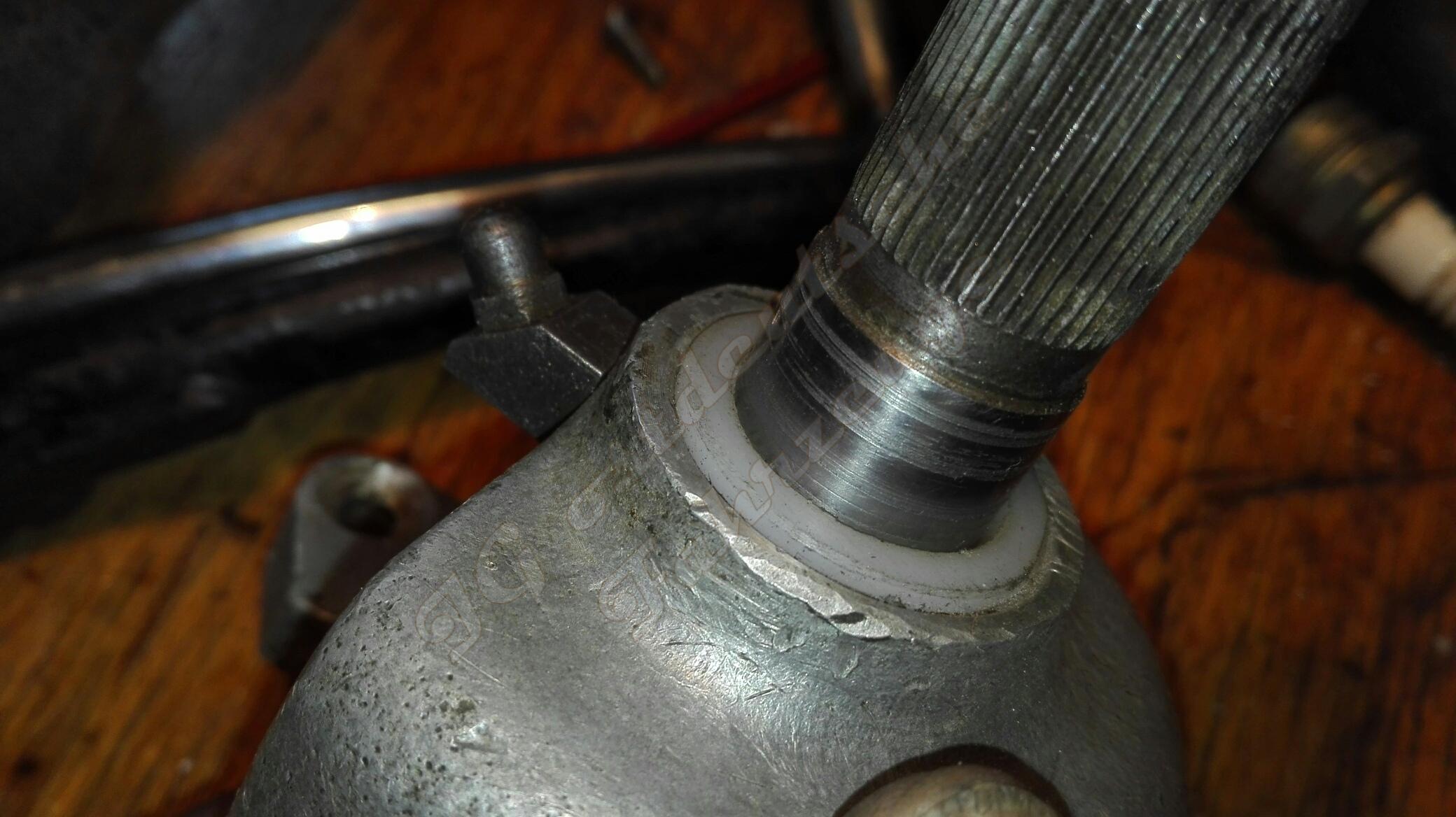

Gibt es an der Schalt/Kickwelle keine Abdichtung zum Seitendeckel? Das erscheint mir etwas unvorteilhaft...
Ist beim Zusammenbau die Stellung der Kickerverlängerung...ausser das sie nicht mit dem Schalthebel kollidieren sollte, egal?
Jonny, die Stellung der Kickerverlängerung ist variabel +/- 3 Zähne :-)
Die Abdichtung ist wahrlich subopitmal.. aber es gibt da auch verschiedene Lösungsansätze...
Viele setzten eine Nut in den Seitendeckel um einen O Ring einzusetzen.
Wichtig ist, das auch die Buchse in der Glocke nicht ausgeschlagen ist. Meist läuft dann auch die Welle der Verlängerung ein. Ich habe mir dazu spezielle Buchsen gedreht und die Kickerverlängerung auf der Drehbank wieder geglättet.

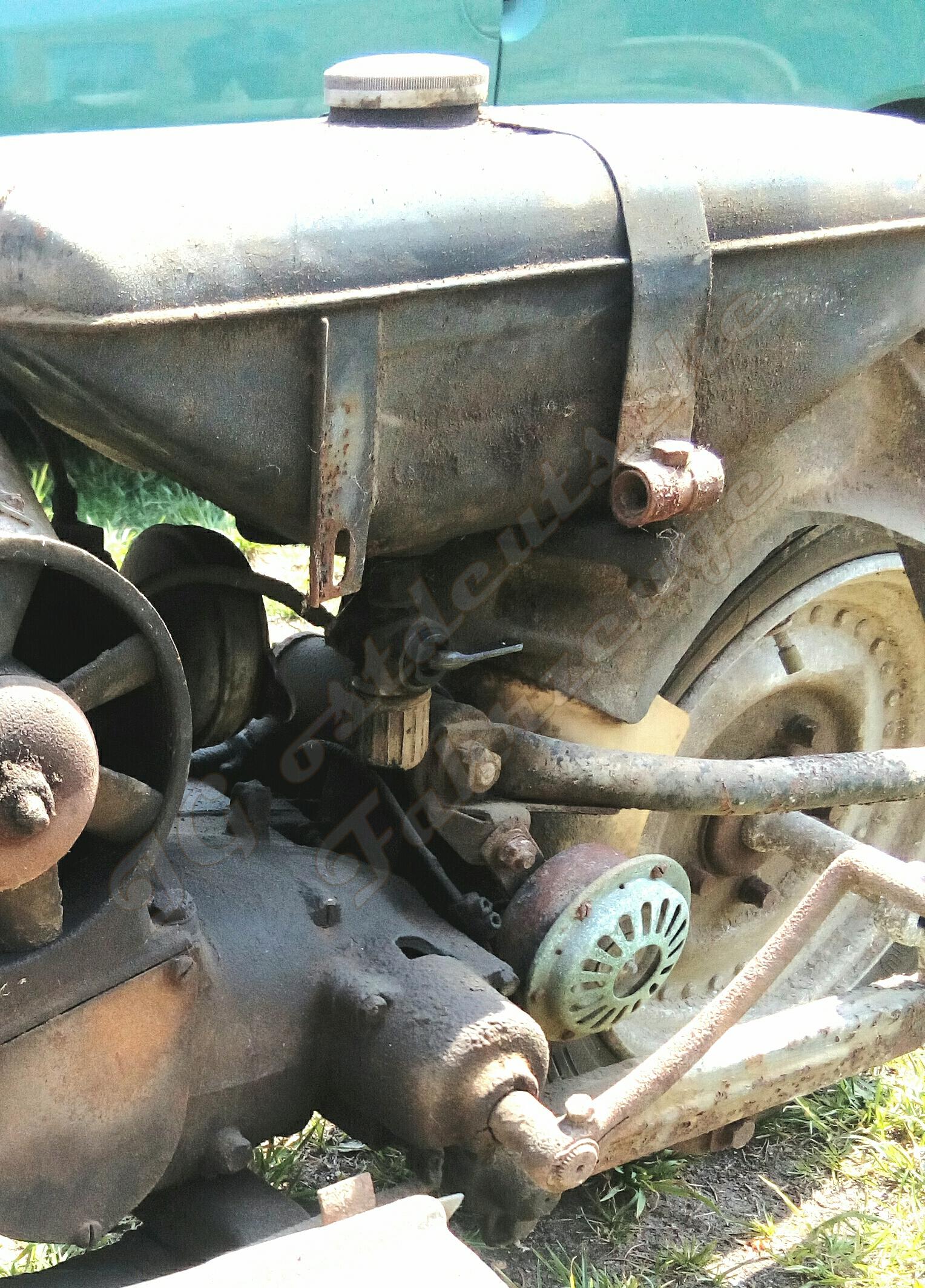

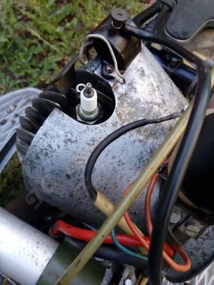

Wozu ist diese Blechlasche am Regler? Befestigung für Kabel?

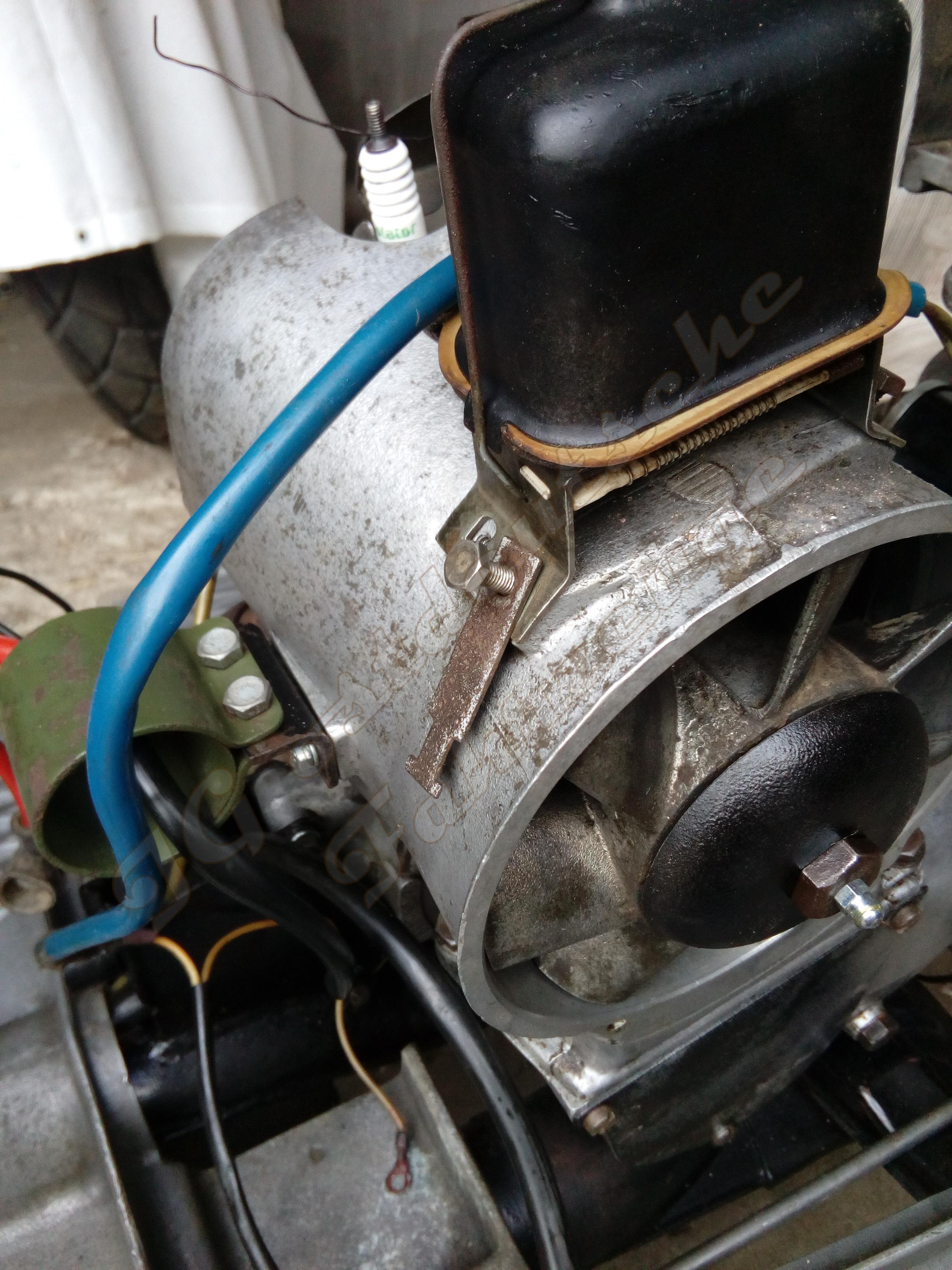

Welche Funktion hat der Kupferdraht am Schalter. Wird er speziell ausgerichtet?

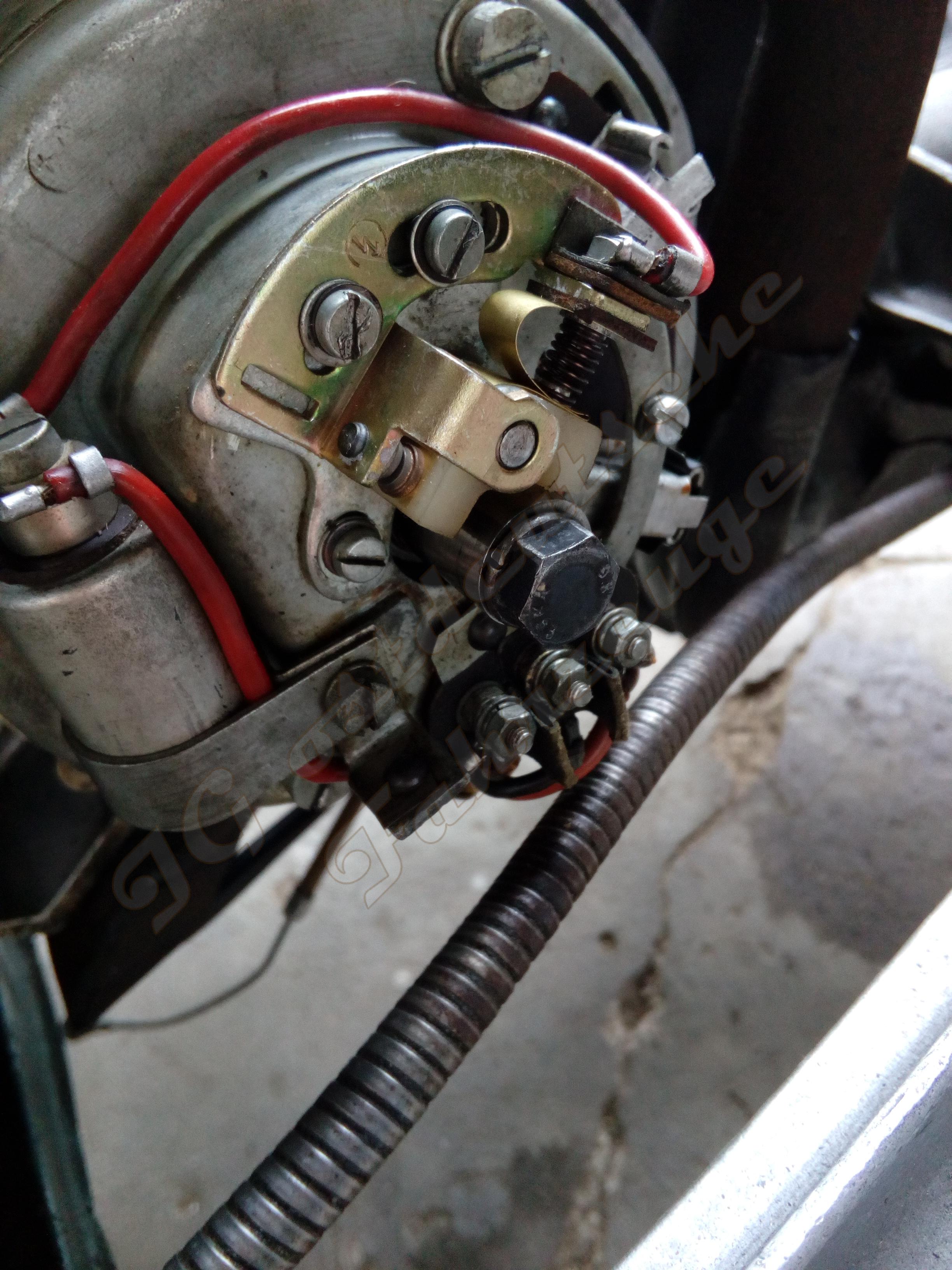

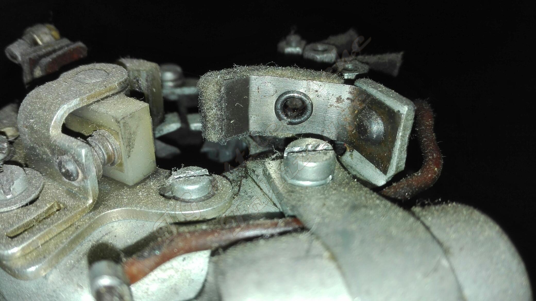

Wo ist der Schmierfilz? Wäre er zusammen mit dem kondensatorhalter befestigt? Bekommt man den noch?

Bild 2 -befestigung Kabelbaum mit einem Blechkabelbinder
Bild 3- das ist eigentlich ein stükchen litze welche mit einer kabelöse vom blech zu einer der beiden befestigungsschrauben führt also der masseanschluß . Ist kein wind duch das Gebläse liegt das blech unten und gibt masse an die lampe - bei wind duch das Gebläse hebt sich das blech -lampe Aus kein masse kontakt. Das zuleitungskabel wird an der oberen Rändelschraube befestigt - ergo das ganze ist eine Technische Meisterleistung erster Klasse :-8 :-8
Ah okay, danke Guido. Mir kam das etwas überflüssig vor da die Klappe ohne Wind eh an der Luftführung anlag, also auf Masse ging. Aber so ist es natürlich sicherer...ganz schön clever das ganze...

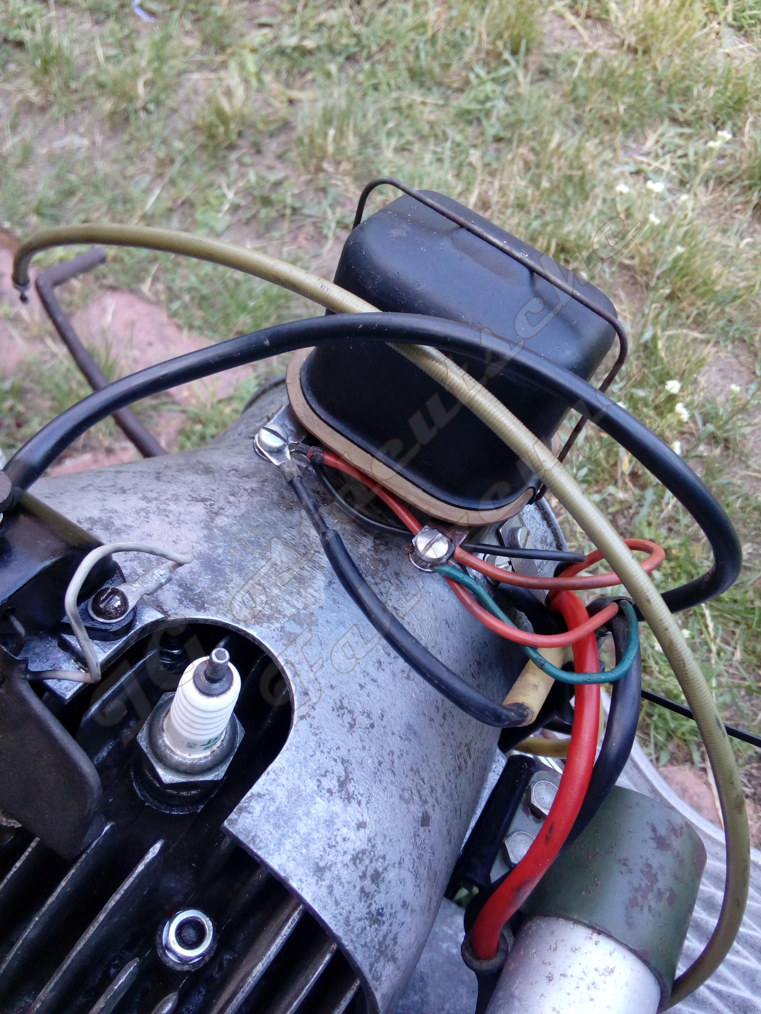

Heute ging es weiter. Der Wiesel ist soweit verkabelt. Die Hupe wurde zerlegt, gereinigt, gefettet. Ich denke es geht in Richtug erste Startversuche. Diesen Sommer auf jeden Fall noch.

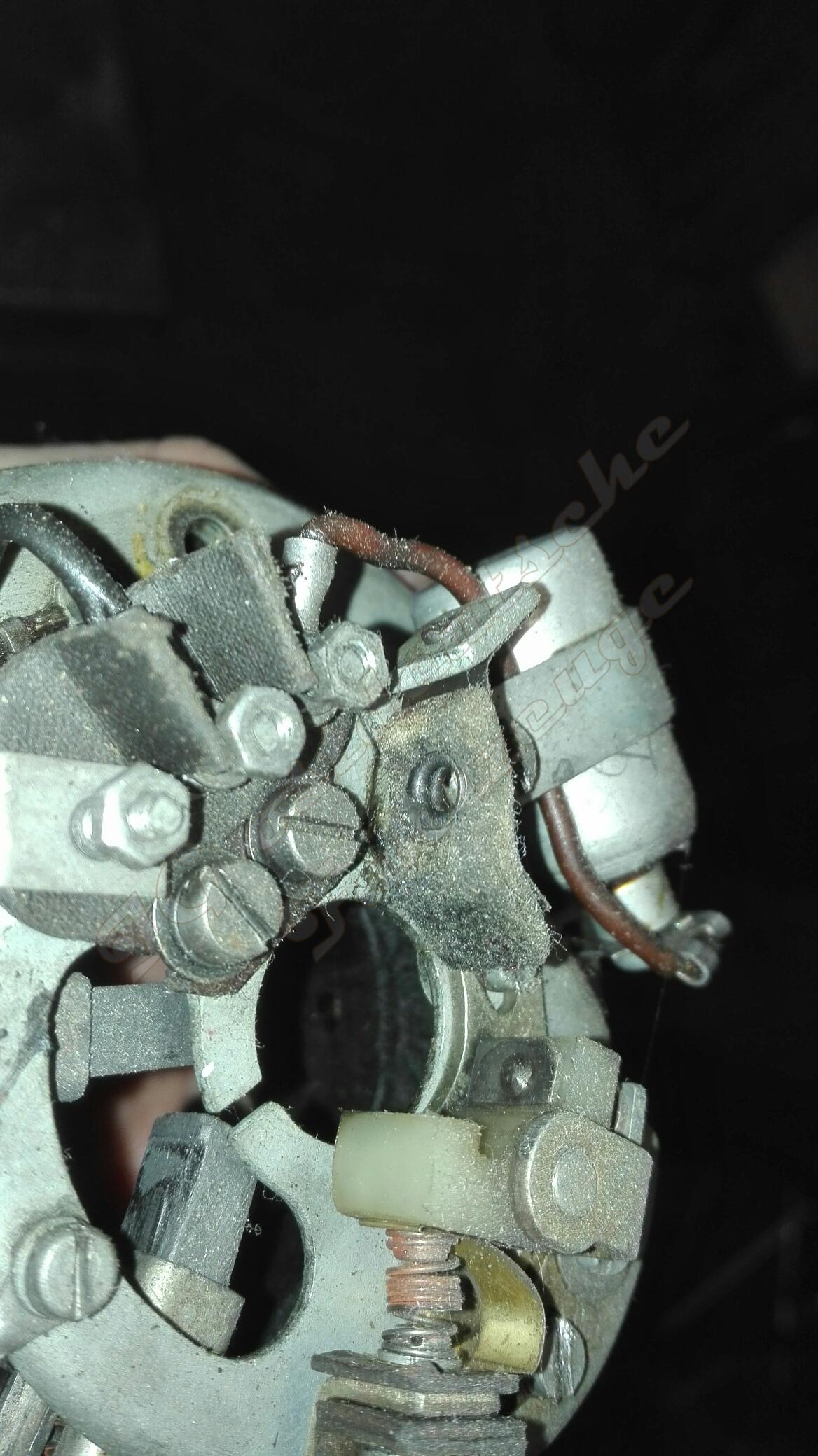

anbei die Bilder vom Unterbrecher Filzhalter... es ist ein kleines Blech, welches abgewinkelt ist.

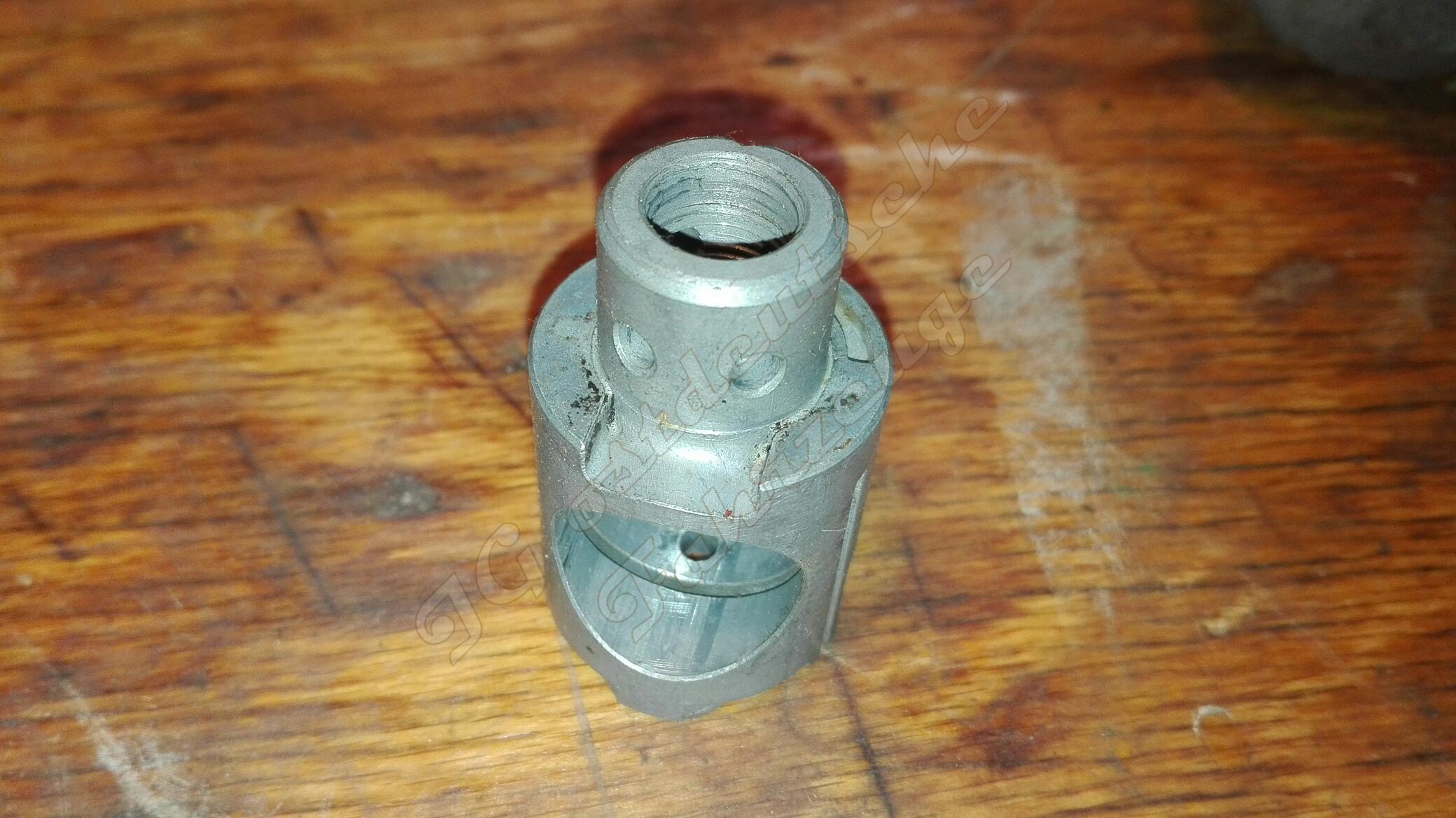

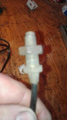

Danke Matze, das hat mir geholfen. Nächstes Thema: Vergaser.
Der Roller hat den NB 20-1.

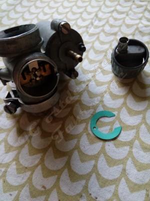

-Wo und wie wird diese grüne so bezeichnete Mischkammerdichtung eingesetzt?
-Ist der Nadelhalter richtig rum eingebaut oder ist das egal?

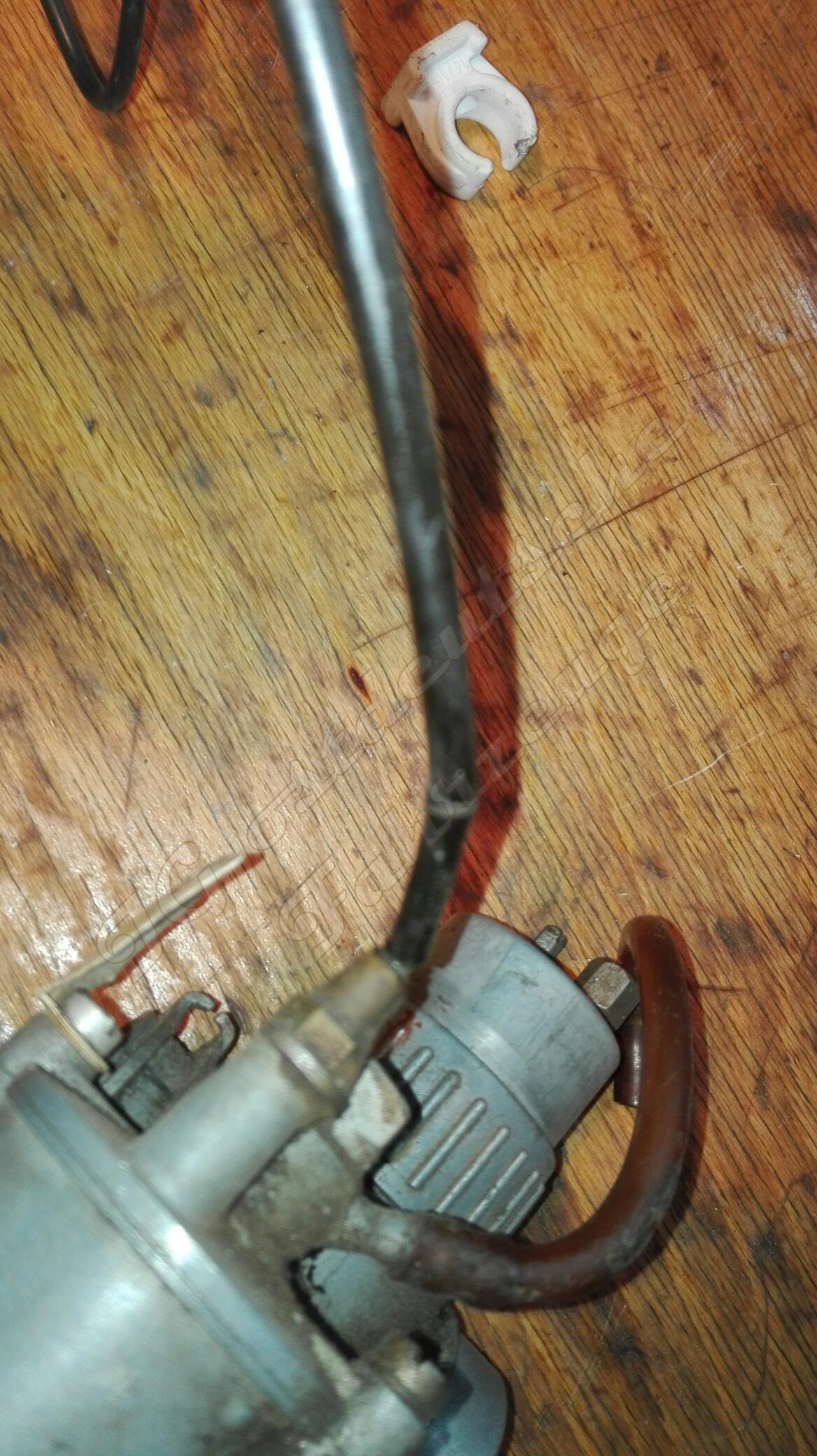

-Wie ist eigentlich der Tupfer(folgt) am Tipper befestigt?

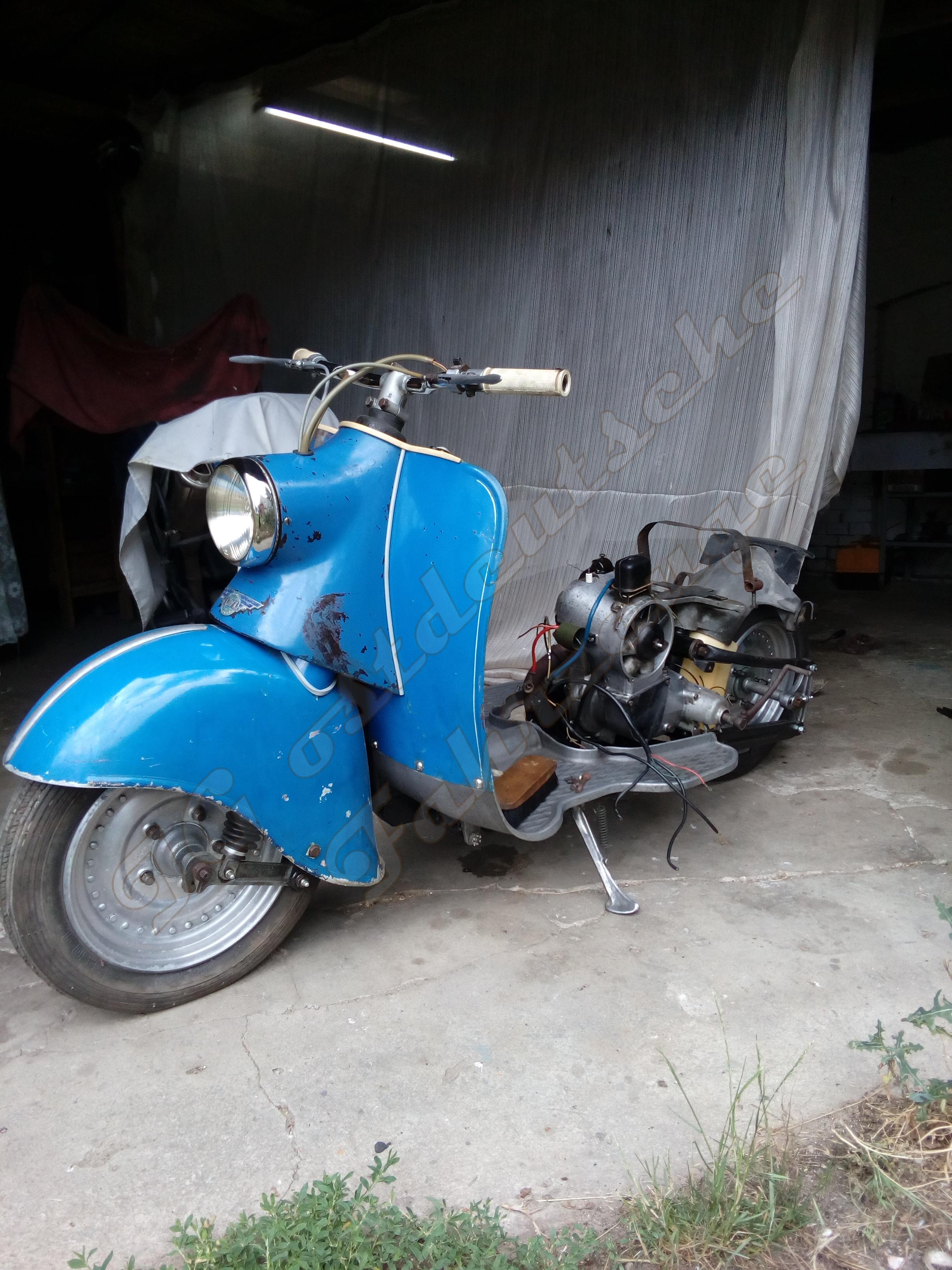

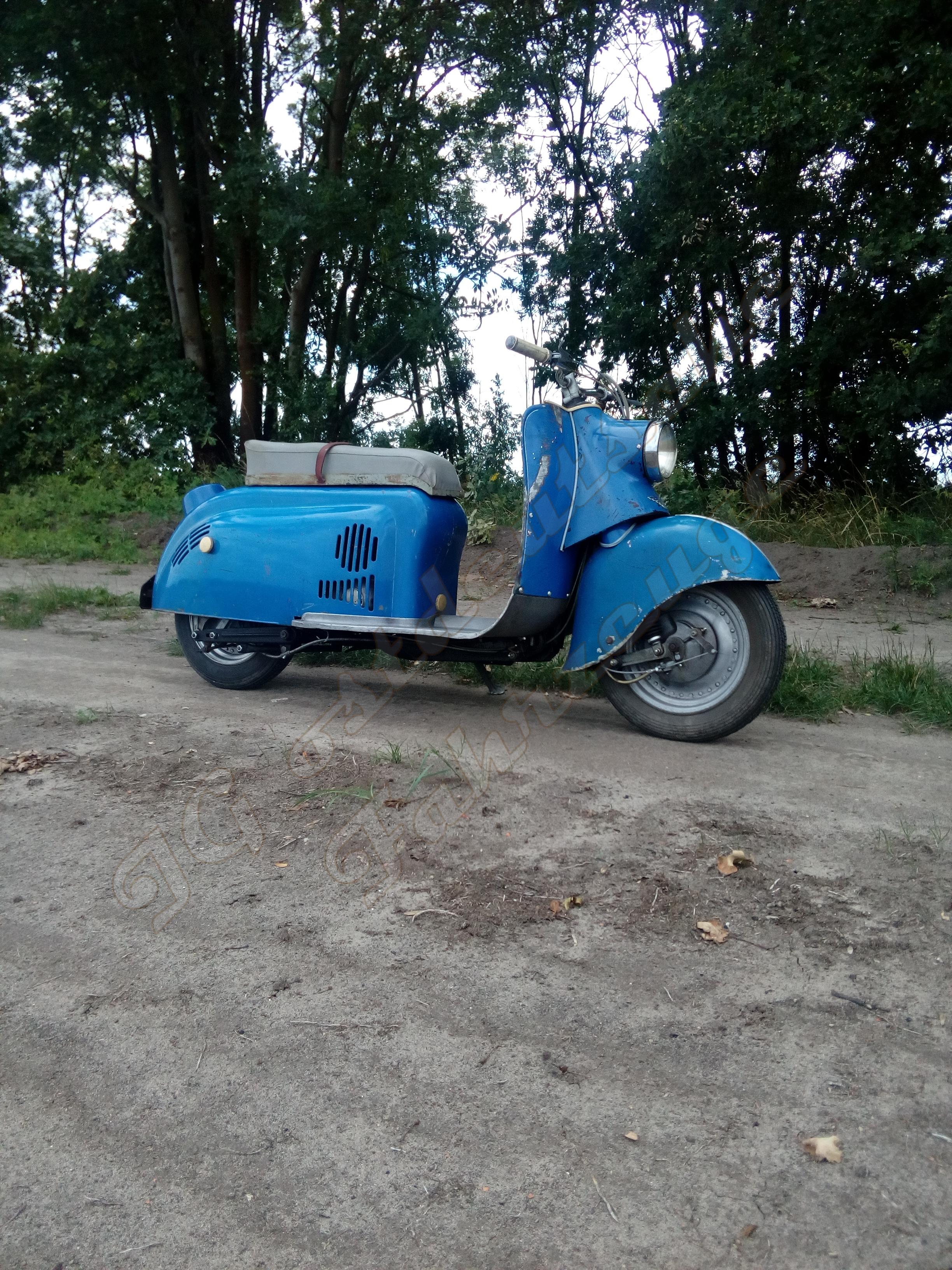

Vermelde: Wiesel läuft!
Ich hab mal kurz die Schwalbe Batterie drangehangen um zu schauen ob ein Funke da ist. Als das der Fall war, wollte ichs wissen. Flasche mit Sprit und Vergaser geflutet. Er sprang nach drei mal treten an. Ich bin im stehen mal im ersten ne Runde auf dem Hof gefahren.
Was funktioniert:
Kupplung trennt
Schaltung schaltet
Ladekontrolle leuchtet, geht aber nicht aus beim Gas geben.
Leerlaufleuchte leuchtet im Leerlauf
Standlicht leuchtet
Tacho inklusive Beleuchtung
Was nicht funtioniert:
Licht vorne
Hupe
Gebläsekontrolle
Da die Haube noch Arbeit braucht konnte ich den Rest nicht testen.
Es gibt also noch viel zu tun aber der infernalische Sound war schon mal super.
Ja top! Die anderen Dinge ergeben sich auch noch. Hast Du mal D+ und die Erregerspannung überbrückt und gemessen, ob die Lima überhaupt produziert?
Ich hab heute mal etwas gemessen. Also ne Brücke von D+ an DF und gemessen. Normalerweise müsste bei laufendem Motor hier die Spannung drehzahlabhängig auf weit mehr als 6Volt gehen, oder? Bei mir tut sich gar nichts...es bewegt sich alles unterhalb 1 Volt. Das würde auch erklären warum es kein Licht gibt, oder? Angeschlossen ist alles soweit korrekt. Jetzt bin ich etwas mit meinem Latein am Ende. Wie sollte ich weiter vorgehen, was kann ich noch checken....will sehr ungern auf elektronische Zündung umrüsten...???

Steffen, das ist alles nicht so schlimm. Du solltest auch nicht über eine Elektronikzündung nachdenken. Jetzt ist Ursachenforschung angesagt, die im Gegensatz zur Elektronikzündung hier durch Widerstandsmessungen möglich ist. Das ist auch ein weiterer Schritt, die Lichtmaschine kennen und verstehen zu lernen. Bitte nicht so schnell die Flinte in's Korn werfen.
Als erstes würde ich prüfen, ob die Kohlen überhaupt einen Kontakt zum Schleifring herstellen. Dazu schaust Du, ob die Kohlen in Ihrer Führung leichtgängig sind und ob sie auf den Schleifring gedruckt werden. Sollte das alles gut funktionieren, würde ich den Widerstand der Erregerwicklung der Lima won D+ zur Masse messen. Ich denke, spätestens dann hast Du den Fehler.
Danke für die Tips und die Motivation heute morgen, Swen. Du lagst richtig mit der Vermutung in Bezug auf die Kohlen. Ich hab die noch etwas bearbeitet. Nun liefert die Lima Strom. Auch der Rückstromschalter am Regler schliesst beim erhöhen der Drehzahl. Ladekontrolle geht aus wenn der Motor läuft. Auf Stellung 4 hab ich nun auch Licht...bisher allerdings nur Abblendlicht.

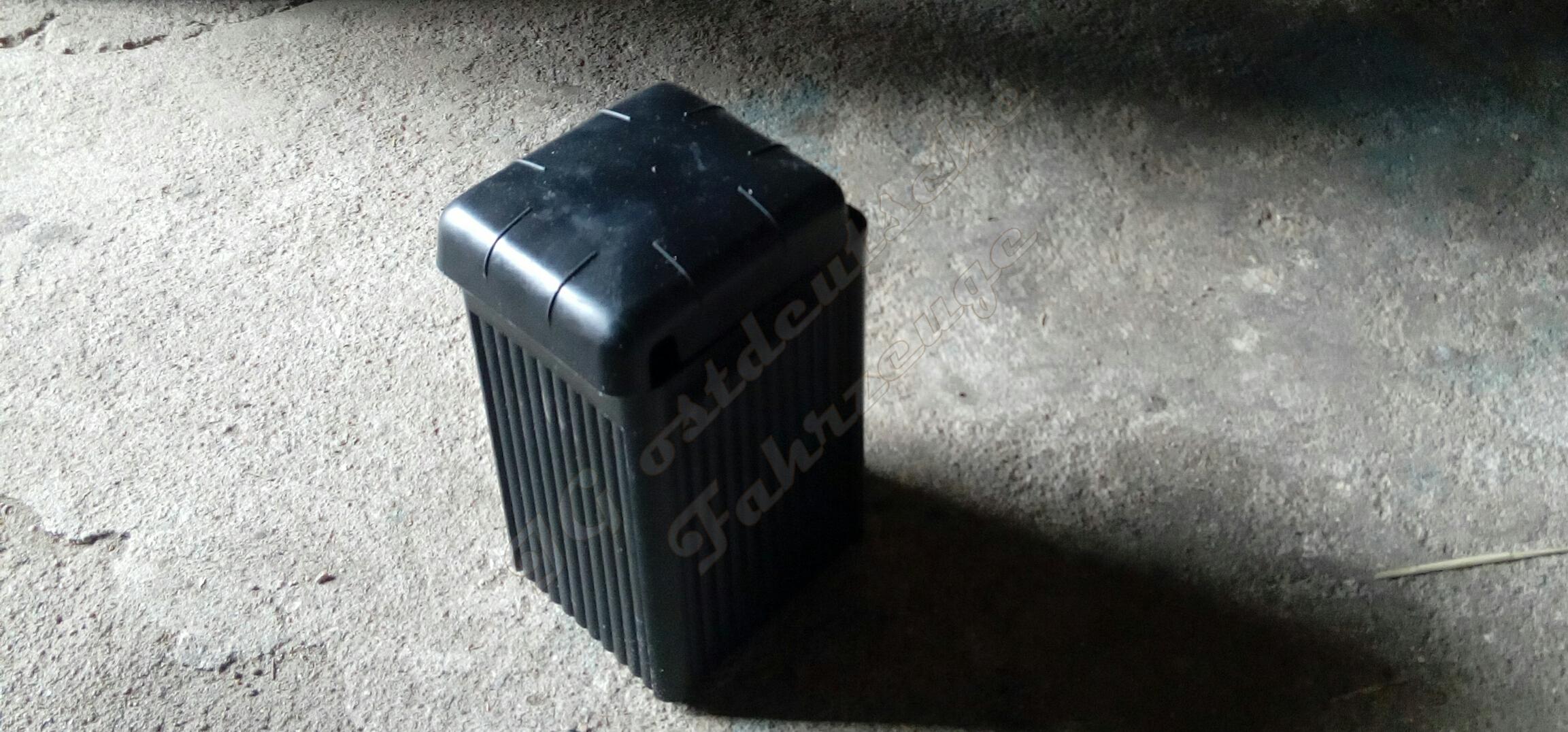

Ich hab so ne Leerbox für den Akku. Hab ihr ne Idee wo ich den passenden Akku her bekomme. Ich hatte vorher bei konrad einen 6v7,5ah gekauft, aber der passt auf keinen fall da rein.
Steff, ich bin begeistert. Schön, wie Du die Maschine wieder hergerichtet hast. Gratulation!!!
In die Box passt die normale 6V 4,5 Ah Gelbatterie, die auch in der Schwalbe gute Dienste leistet. Die Kapazität ist absolut ausreichend, wenn die Lichtmaschine ordentlich arbeitet. In die Box sollte aber eine Polsterung um Vibrationen vom Akku abzuhalten.
fruity hat geschrieben:Danke Matze, das hat mir geholfen. Nächstes Thema: Vergaser.
Hallo Jonny,
brauchst Du hierzu noch weiter Infos ?
Um die grüne Dichtung zu wechels, musst Du das Vergaser Oberteil auseinander pressen. Das Innenteil muss raus wo der Messingschieber drin geführt wird.
Diesen musst prüfen. etwaiger Riefen oder Schleifstellen führen zu Nebenluft.
Den Messing schieber gibt es noch als Neuteil bei Sausewind für einen schmalen Taler .
Vom Tipper, Tupfer kann ich DIr Bilder machen wenn Du noch was brauchst
Hier noch ein paar Bilder....
das Teil musst Du auspressen ...
