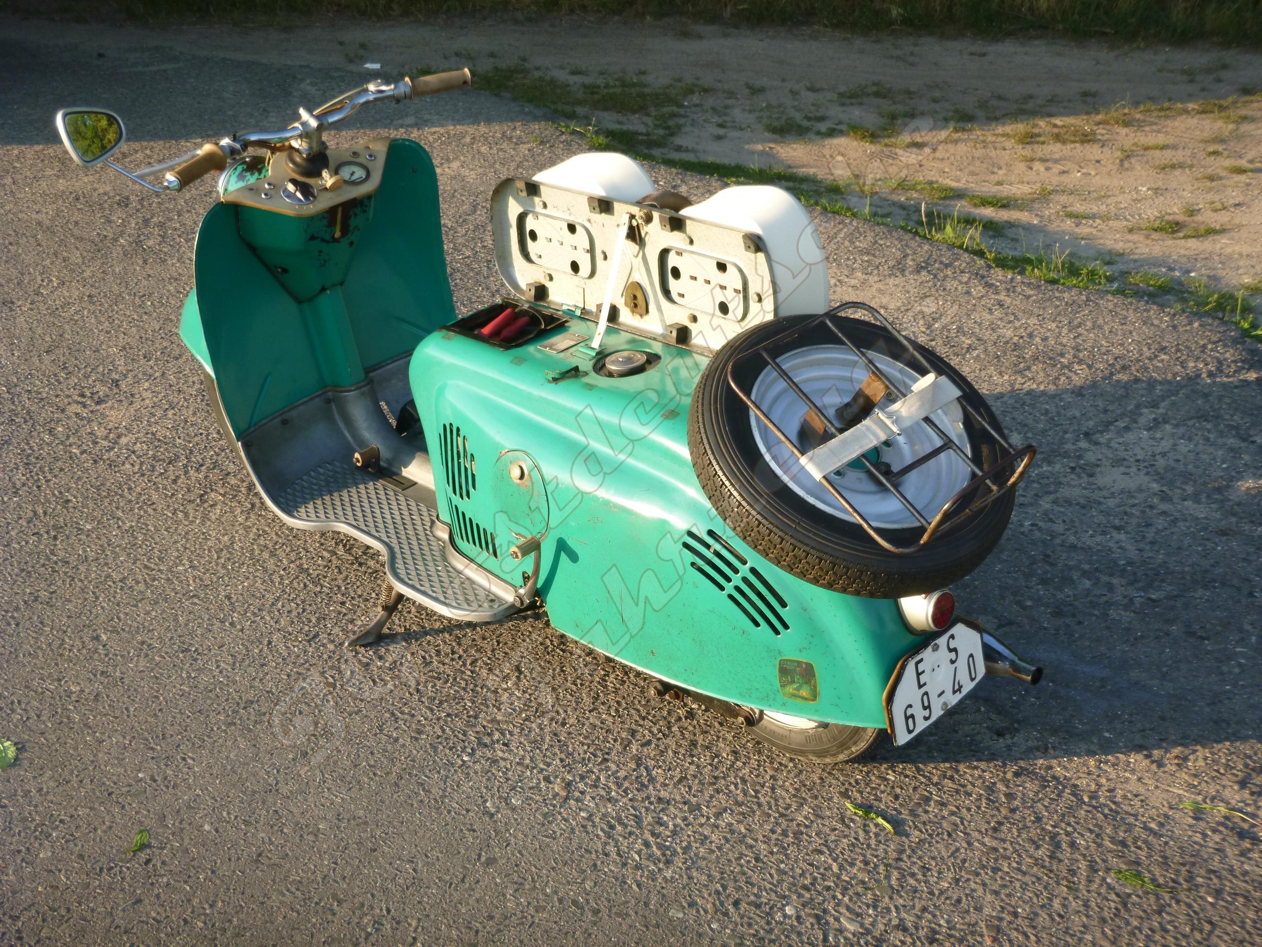

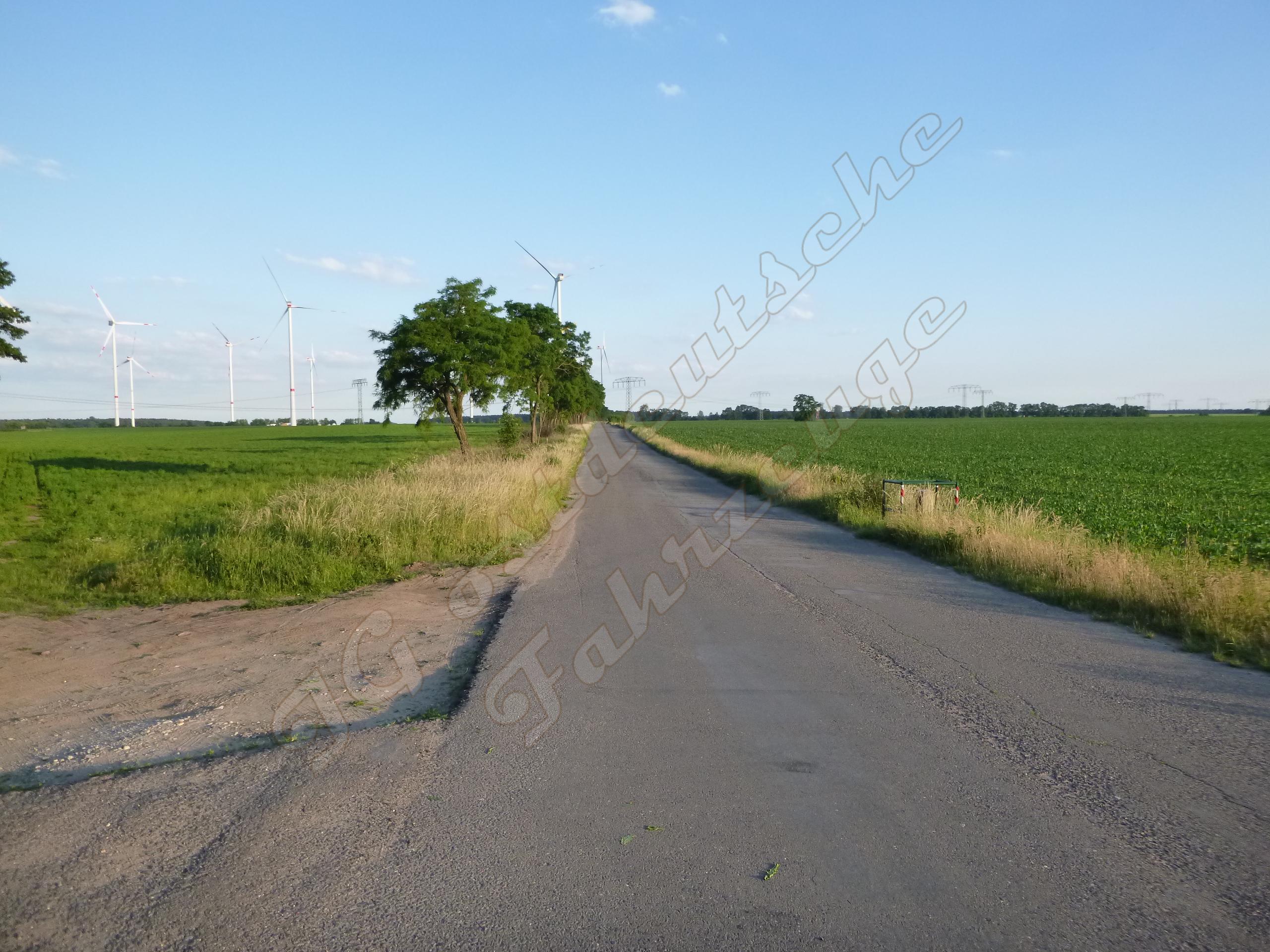

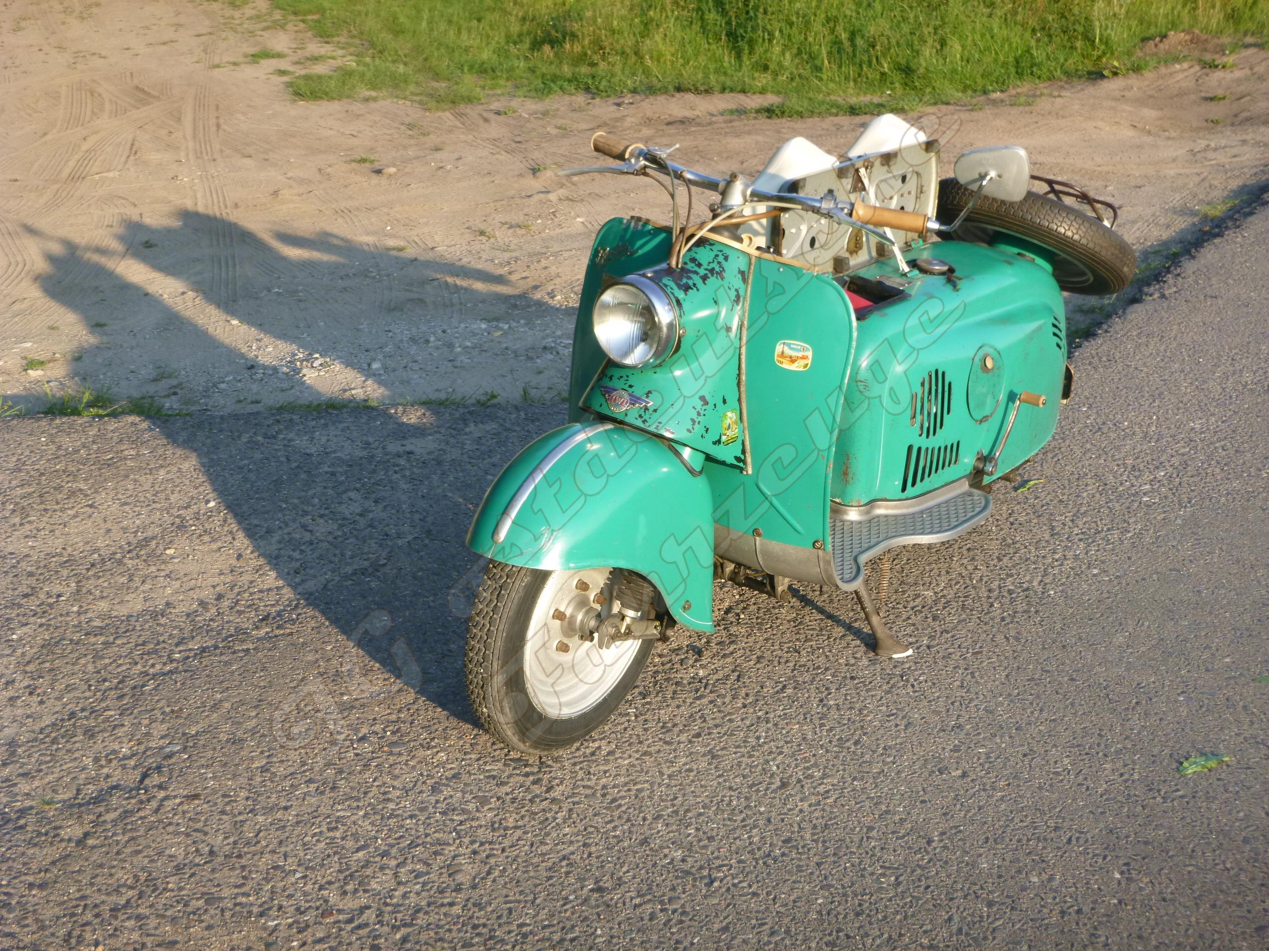

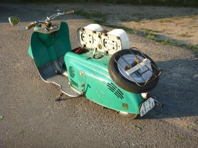

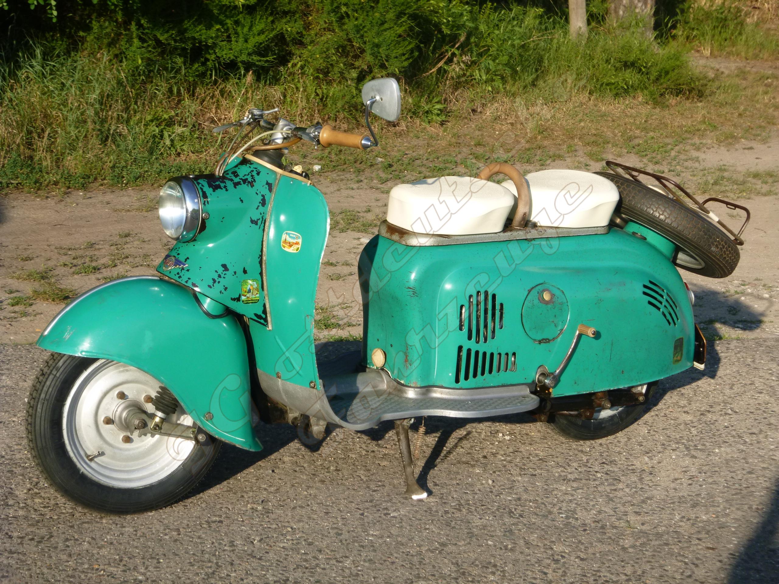

Gestern war Probefahrt in freier Wildbahn. Der Roller nahm auf der Ladefläche eines Transporters Platz und wir (er & ich) fuhren auf eine "private Straße" außerhalb der großen Stadt um uns mal aneinander zu gewöhnen.
Nach zahllosem Auf und Ab kamen dann doch einige Kilometer zusammen. :-) Es war großartig! Ungefähr nach 10 Kilometern ließ dann auch die üppige Nebelwolke hinter uns nach und der Motor schnurrte für eine frische Maschine schon recht ordentlich. Es gab dann noch etliche Bremsversuche und Ausweichhaken. Einfach super. :-)
Heute Morgen standen wir (er & ich) dann sehr früh vor den noch geschlossenen Toren der DEKRA um die Vollabnahme nach § 21 StVZO hinter uns zu bringen. Der Prüfer, der uns sehr freundlich in Empfang nahm (nein, nicht Swen!), war mit der IWL-Materie scheinbar bestens vertraut (was ja kein Vorteil sein muss :? ). Nach ausgiebigem Geruckel und Gewackel, Nummern notieren und Gemurmel kam dann die Probefahrt. Monsieur startete den Ludwichsfelder sehr sicher - scheinbar kommen die Dinger dort täglich zur Abnahme - und drehte eine Runde. Und dann war alles gut, denn er gab grünes Licht für das Ringen mit der Zulassungsstelle. Yeah!

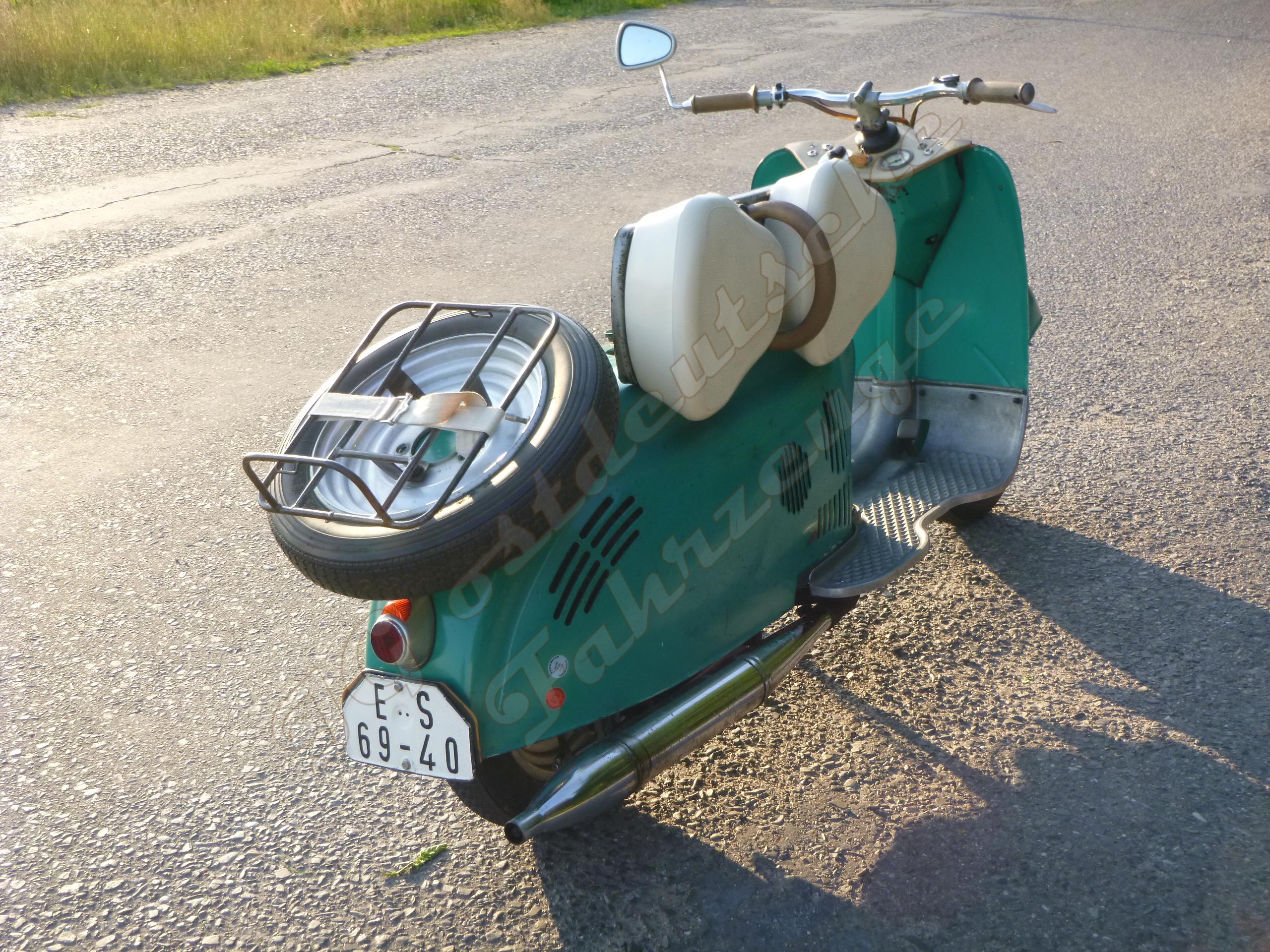

Jetzt die ersten Bilder aus dem zweiten Leben dieses Rollers - mit frankfurter Tarnkennzeichen. ;)
Aufstellung zum Start
Brandenburger Einöde

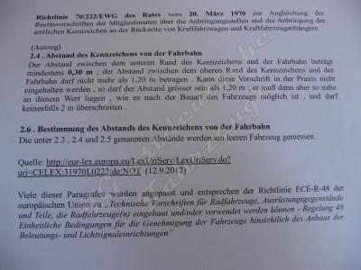

Was gab es denn für Probleme wegen Kennzeichen?
Abstand Unterkante Kennzeichen zur Fahrbahn darf nicht unterschritten werden. Das kleine 125er Schild hatte ich am Trophy 250 Gespann auch dran.
Soll ich mal diesbzgl. die Rahmenbedingungen raus suchen? Beim Roller treffen die Bedingungen auf alle Fälle auch zu. Meine RT von 59 mit 150er TS Motor hat das kleine Schild auch bekommen obwohl die 143 ccm eingetragen sind und sie so streng genommen kein 125er mehr ist.
Viel Erfolg!

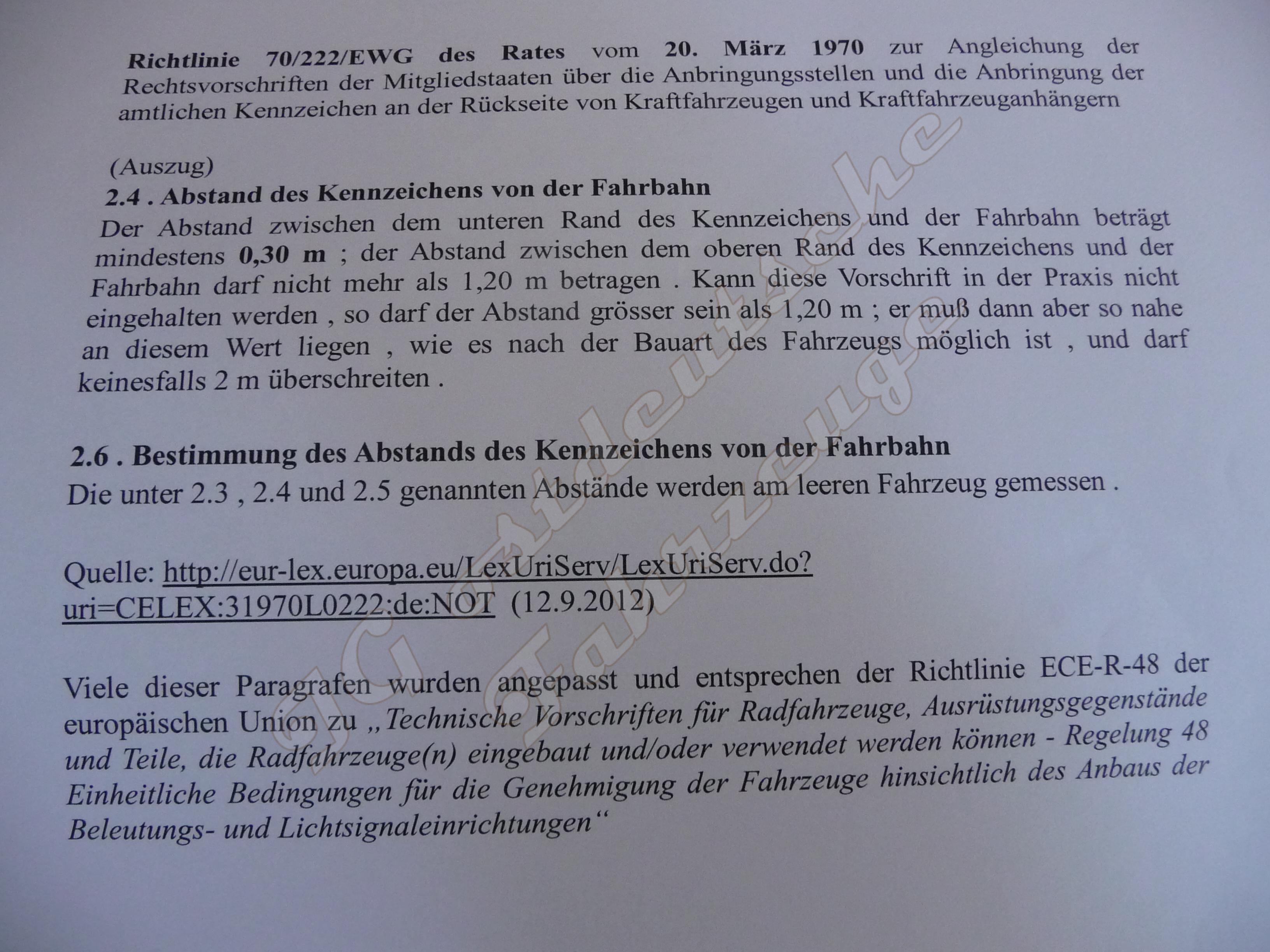

Wir müssen uns in Weimar unbedingt mal über den Ablauf im Amt unterhalten. Ein Freund von mir hat ja leider auch keinen originalen Brief mehr zum Roller und ich bin sehr gespannt auf deine Erlebnisse.

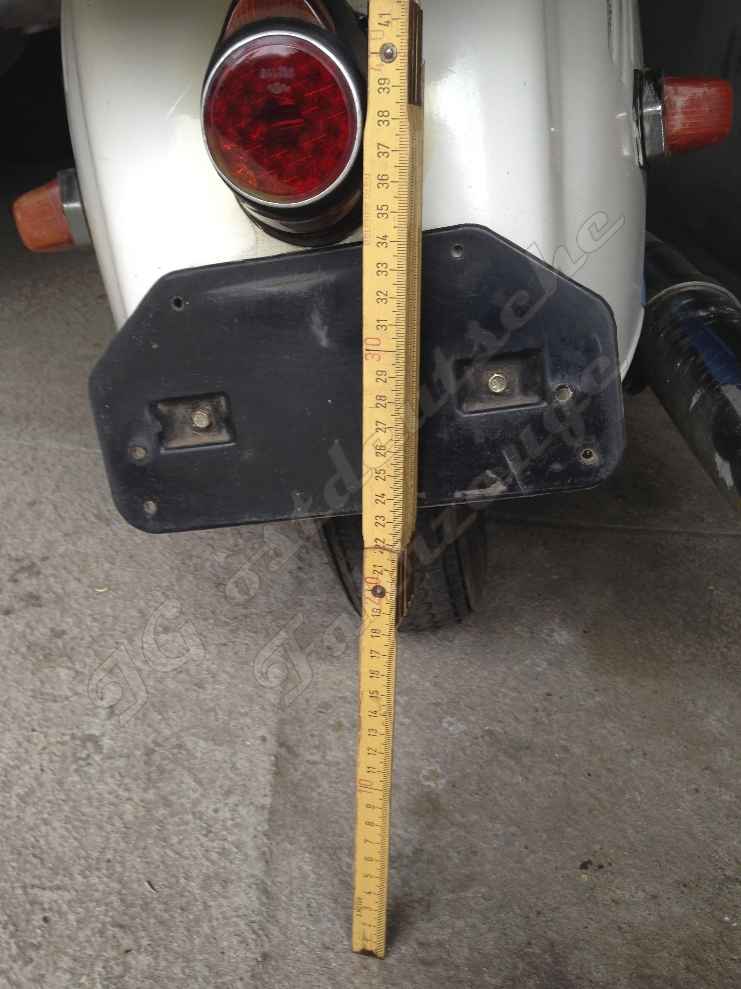

Zum Thema kleines Kennzeichen kann ich nur sagen, dass es bei mir in Bayern damals kein Problem gab, das kleinere 125er Schild zu bekommen. Ich habe auch mit dem zu geringen Abstand zur Straße argumentiert und als Beweis sogar ein Bild ausgedruckt, um es bei Bedarf vorzulegen (brauchte ich aber nicht, der nette Herr glaubte mir auch so).
Ich füge das Bild mal an.
Re: IWL SR59 Berlin Bj 1960
Bilder hatte ich reichlich dabei. Alle waren mit gut sichtbarem Maßstab - auf diesem Weg war nichts zu machen. Jetzt gehe ich einen anderen, etwas umständlicheren Weg, der natürlich mit einem neuen Termin bei den Herrschaften verbunden ist. Ich denke, dass ich bis Weimar das kleine Kennzeichen habe.

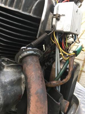

Bin auf der Suche nach nützlichen Tips, wie man der Krümmermutter das selbständige Lockern abgewöhnt. Gibt es da gute Ratschläge? Danke euch.
Ja Gunni, da gibt es was.... ein Blech welches innen die Kontur der Krümmer Mutter hat... diese wir dann mit eine Feder befestigt.
Wenn es bis zum Treffen reicht lasse ich Dir eine CNC schneiden.
Hier mal das Bild dazu, wie es an meinem Berlin verbaut ist.
