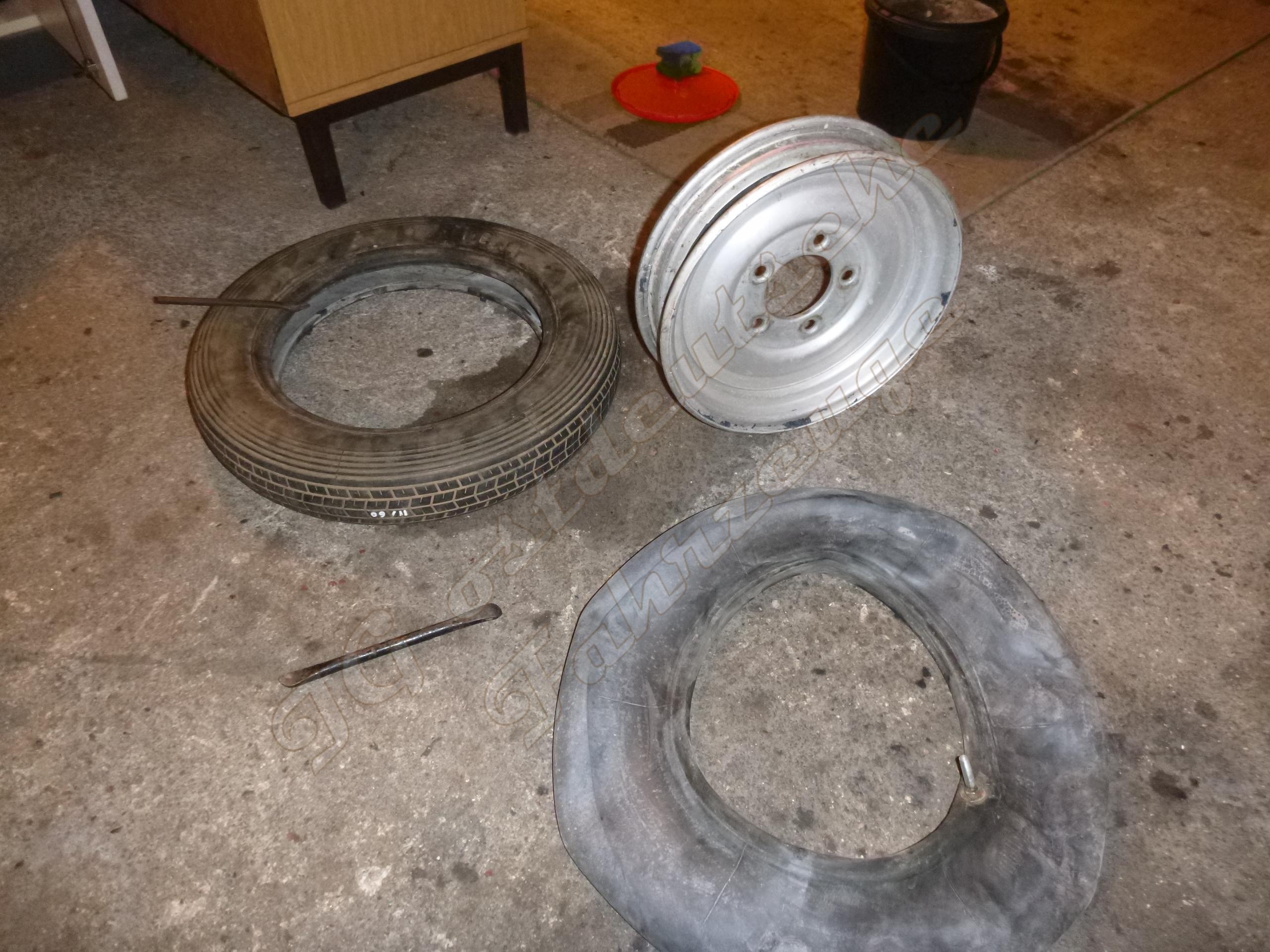

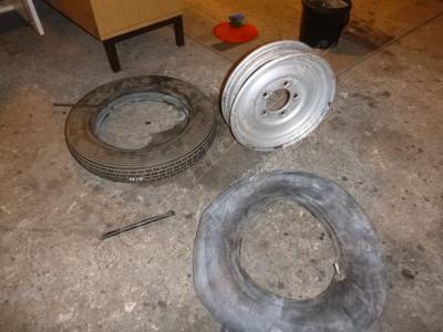

Nach heftigem Kampf, vielen Flüchen, Schweiß und sogar etwas Blut habe ich es geschafft die alten Reifen zur Aufgabe zu zwingen und, was noch wesentlich schwerer war, die neuen Gummis auf die Felgen zu wuchten. Beim nächsten Mal überlege ich mir ganz genau ob das nochmal sein muss. Aber es hat geklappt. :-)

Ich habe noch Felgen mit den alten Reifen da - wer möchte, kann mir gerne mal zeigen wie einfach das geht. Immer ran und nicht nur quatschen! :-) Mopedreifen sind nicht das Problem sondern die etwas andere Dimension dieser K3.
P.S. Mancher von den großen Rednern hier hat schon bei K4 Reifen beim Spatz gestöhnt... :-kr

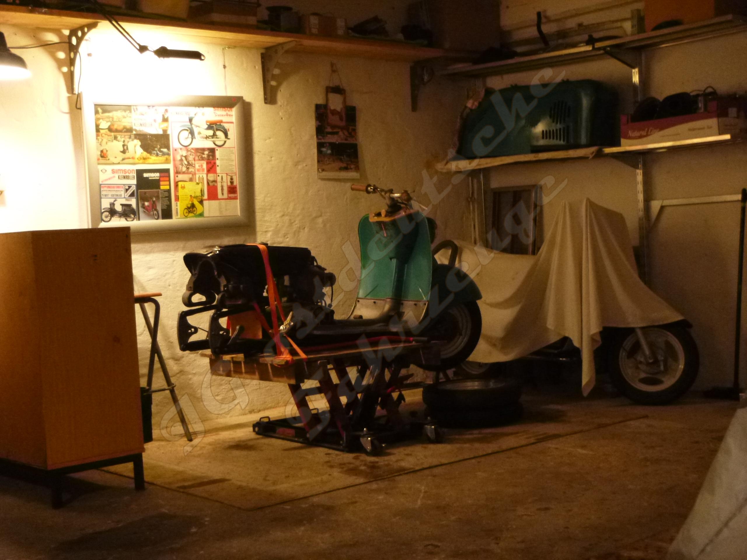

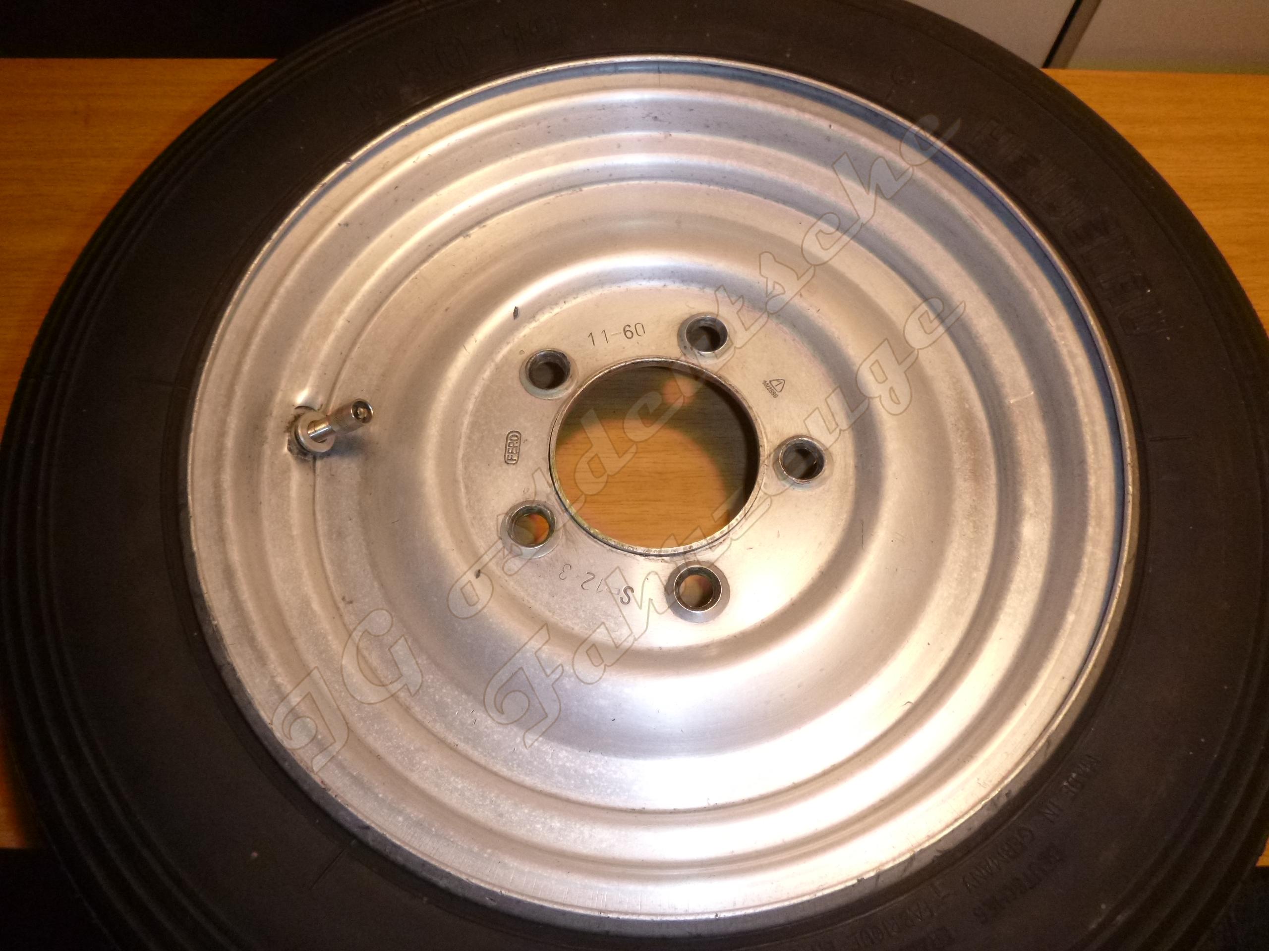

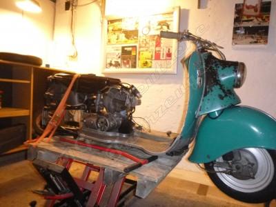

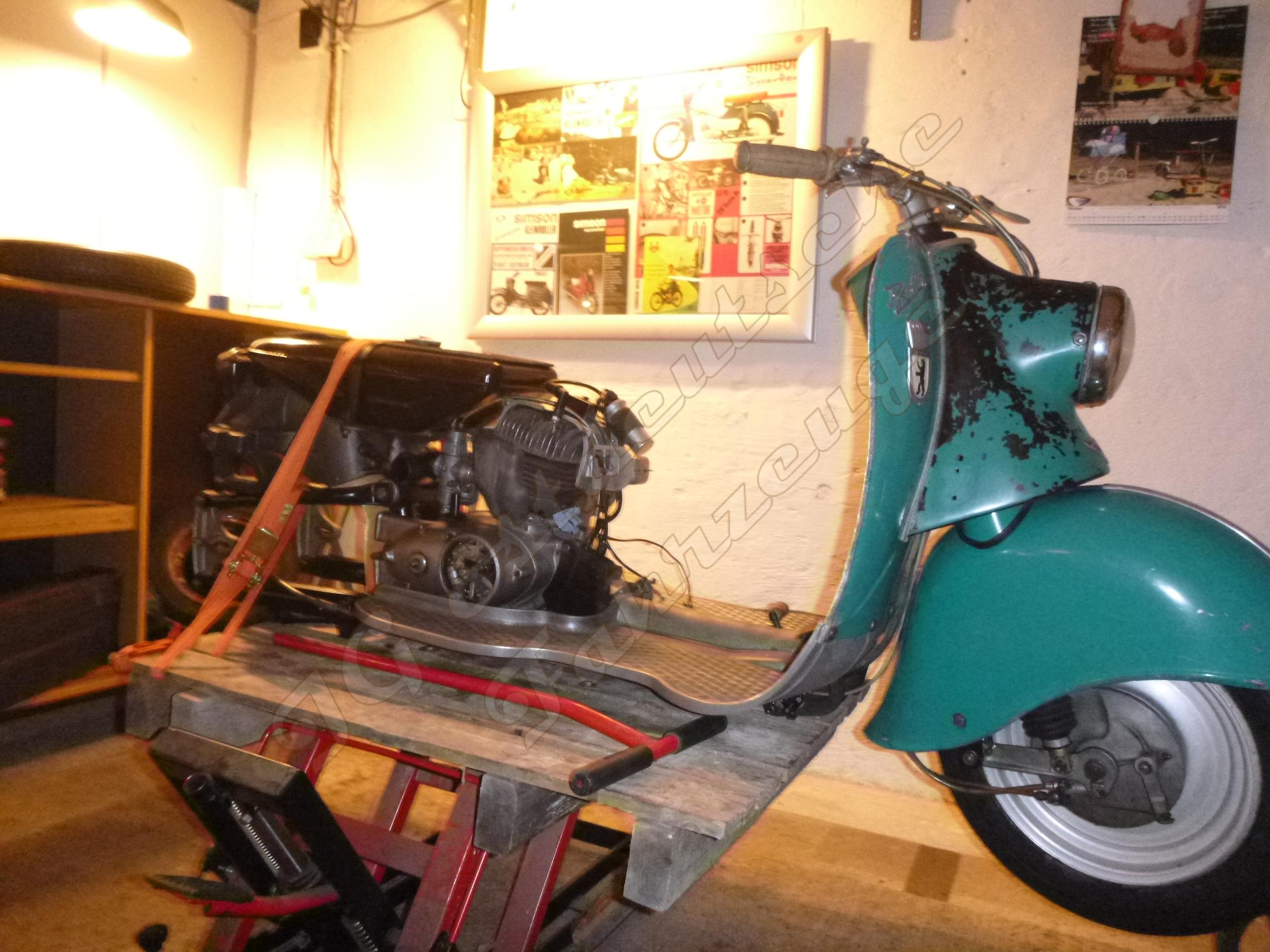

Dank Guidos netter Spende hat der Roller nun auch das passende Reserverad. Ich habe es mit einem alten, aber zur Not noch fahrbaren Reifen bezogen (mit einem älteren Reifen ging das sehr einfach). Das Ersatzrad ist nun für eventuelle Fälle einsetzbar.
Sonst wächst langsam alles zusammen und ich denke, dass die Baustellen bald beseitigt sein sollten. Die verschlissenste Baugruppe an dem ganzen Gefährt ist ohne Frage die Hinterradnabe - bis auf den Kettenkasten ist an dieser Stelle eigentlich nichts zu gebrauchen, sodass ich mich hier noch um Ersatz kümmern muss. Leider ist das Gewinde der Achsaufnahme hin, die Bremse wurde wohl längere Zeit fast ohne Beläge benutzt - die Spuren davon sieht man schön in der Trommel, die man jetzt nur noch als gut klingende Glocke benutzen kann (auch schön).
Reserverad mit der Stempelung 11/60
Aufgebockt in Wartestellung
