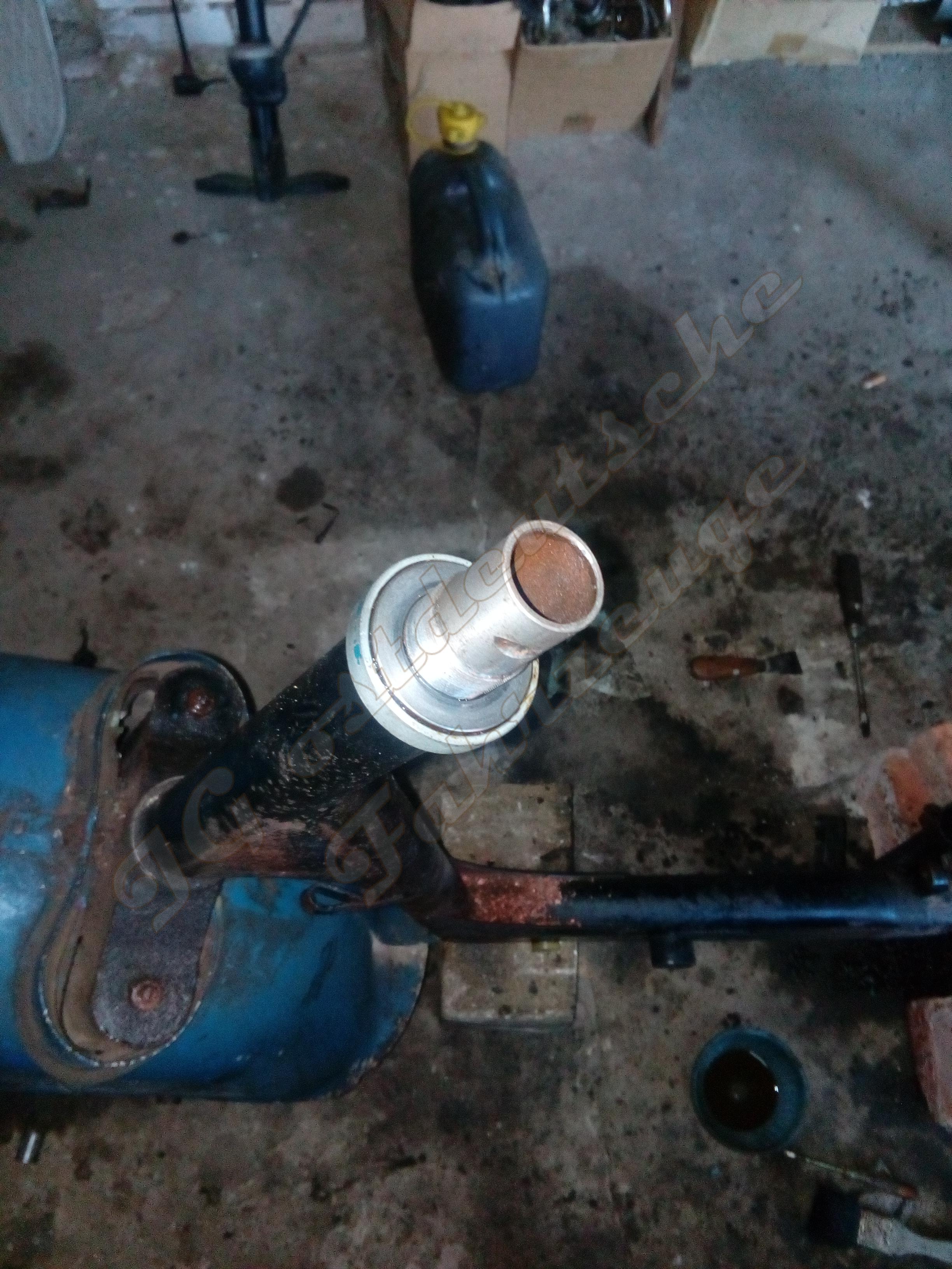

Gabel ist raus. Es war nur der Abdeckring fest gebacken.
Für hinten such ich allerdings noch eine Lösung.
Mir scheint der Drehstab recht fest. Ich meine man müsste doch die Schwinghebel etwas bewegen können, oder. Oder reicht meine Kraft nicht aus dafür?
Ich hab die Schmiernippel raus und WD rein gehauen. Viel geht allerdings nicht rein...altes Fett?
Auch möchte ich gern die Schwingen demontieren. Wie geht das am besten?
Ansonsten wurde mit Aceton rumgewischt. Die übergejauchte Farbe lässt sich gut entfernen. Bei der Lampenmaske muss man aber sehr vorsichtig sein sonst löst sich das Jugendblau gleich mit.
Re: "Wiesel " blau
Jonny,
die Drehstäbe gammeln regelmäßigt fest. Wenn Du mit dem Hammer ran gehst, nimm bitte einen Schonhammer. Ansonsten würde ich Rostlöser und Wärme probieren. Eine Presse wäre ideal aber die hat nicht jeder in der Garage.
Der Kabelbaum geht vor dem Motor an der Befestigung lang . Kann Dir gern ein Foto machen. Aber mein Kabelbaum sah absolut identisch aus. Gehe davon aus das über die Jahrzehnte der Weichmacher entwichen ist. Den kann man relativ einfach neu machen. Falls Du einen originalen willst, hätte ich auch noch einen.

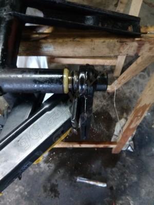

Re: "Wiesel " blau
Der Drehstab ist raus!
Es ging ganz einfach mit nem Dorn. Drehstab sieht super aus. Dann wurde es aber ätzend. Die Schwingarme waren fest mit den Buchsen verbacken. Da ging zunächst gar nichts. Nach viel WD40 und gedrücke liessen sie sich zumindest nach oben und unten bewegen.
Raus ging aber gar nicht. Und jetzt kommt mein grosser Fehler. Ich dachte man könnte ja mit dem Gummihammer von innen auf die Schwingen.... naja ich hab schnell wieder aufgehört, aber eine Seite zeigt deutliche Spuren.
Das war sehr frustrierend da ja die Schwingen ja wirklich ab mussten, da hatten der Doc und Guido recht. ABER WIE ohne weitere Schäden?
Dann kam mir die Idee dem Twingo Wagenheber...
Hat dann doch noch geklappt....

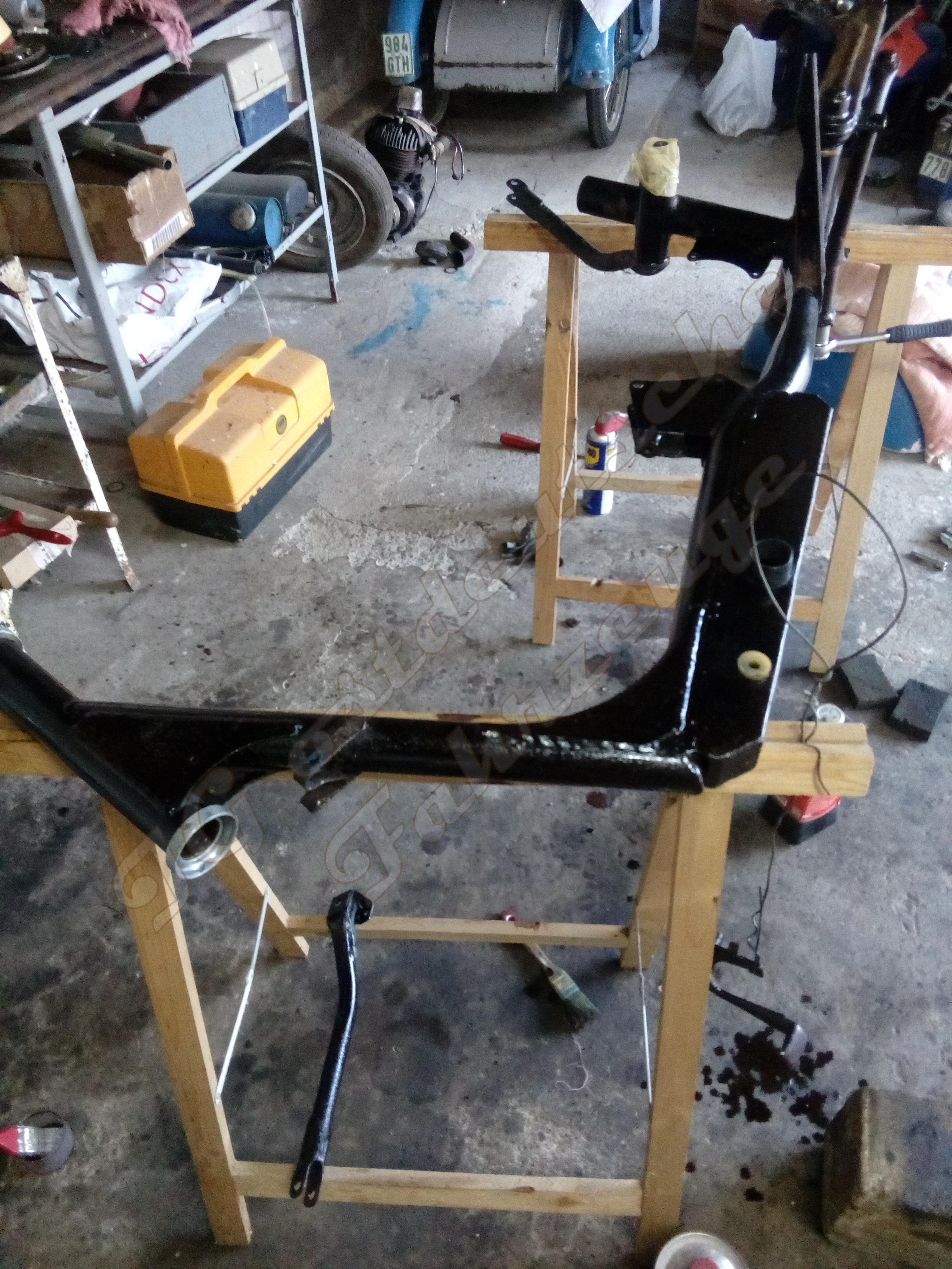

Re: "Wiesel " blau
Nach Begutachtung eines Sachverständigen durften die Schwingarme wieder verbaut werden.
Es war ein bischen knifflig die Arme im richtigen Winkel verbauen, aber es hat dann doch ganz gut geklappt.
Das nun Acetonisierte Knieblech hat eine gröbere Kampfspur, die wohl der Grund für die großflächige Übermalung war. Ich denke das kann man einfach so lassen.

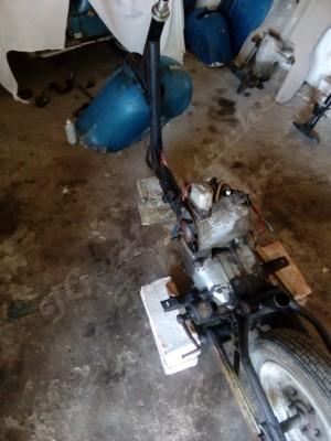

Ich hab einfach mal grob zusammen gesteckt um die optimale Bowdenzug verlegung raus zu finden.
Bisher würde ich sagen:
Linke öse Lenkanschlag, dann runter mittig auf Rahmen nach hinten durch die vordere Motoraufhängung.

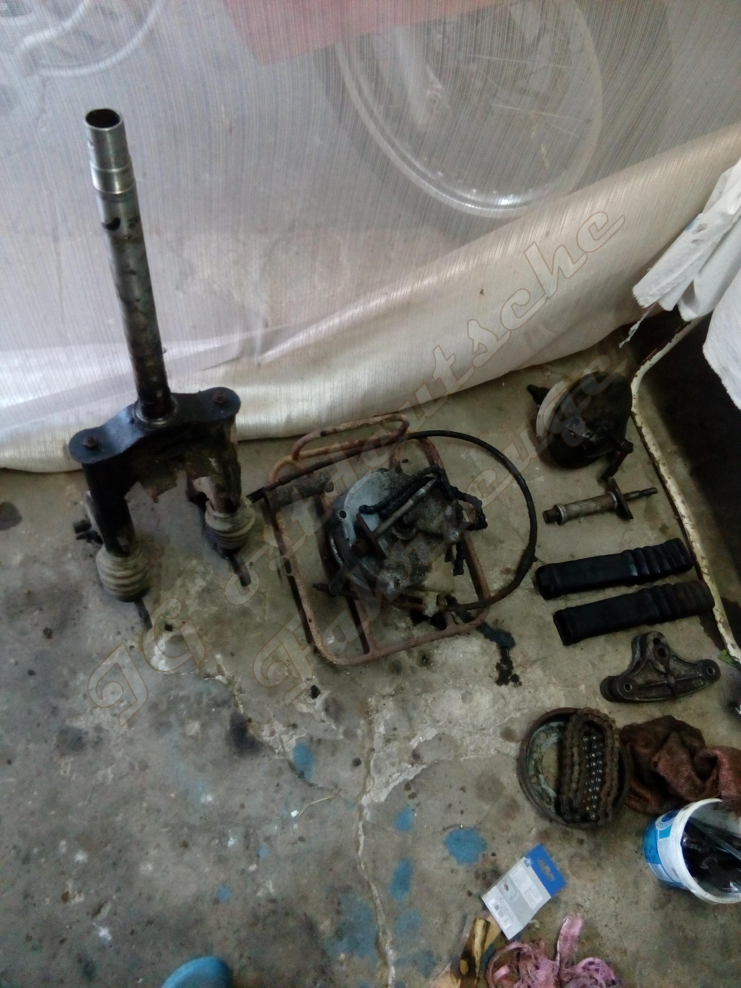

Re: "Wiesel " blau
Gabel war einfach zu zerlegen. Sie ist allerdings ziemlich ausgeschlagen. Die Bolzen hinten sind auch etwas eingelaufen. Ich habe gehört das es unterschiedliche Qualitäten für die Buchsen usw. gibt. Wo würdet ihr diese kaufen? Erfahrungen?
Re: "Wiesel " blau
Nun die werden in vielen Shops angeboten, da kann aber Guido mehr sagen. Es gibt auf verschiedene Auffassungen zum Spiel der Buchsen.
Manche würgen den Bolzen mit dem Schraubstock rein andere reiben die Buchsen auf bis der Bolzen von Hand stramm reingeht.
Wenn die Bolzen nur minimal eingelaufen sind würde ich Dir nur überdrehen so dass dieses wieder plan sind. Die Buchsen haben eh Übermaß.
Hab PA6 das nehme ich für andere Buchsen. Müßtest Du mal mit den Eigenschaften von Miramid vergleichen. Kann deine Bolzen auch überdrehen und Dir ein paar passende Buchsen dazu schnitzen. Wie gesagt, habe aber nur PA6 .
Matze
Matze
