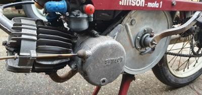

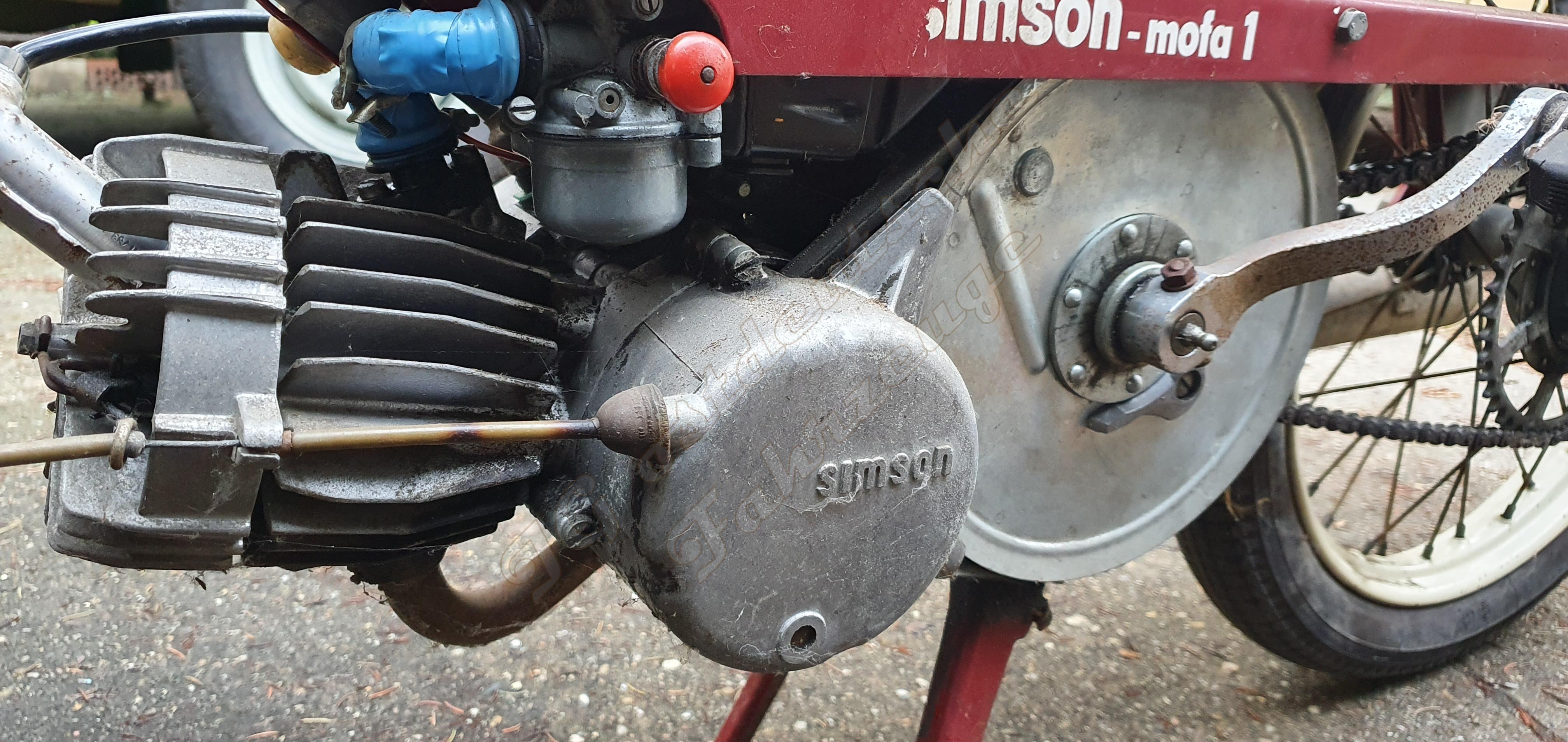

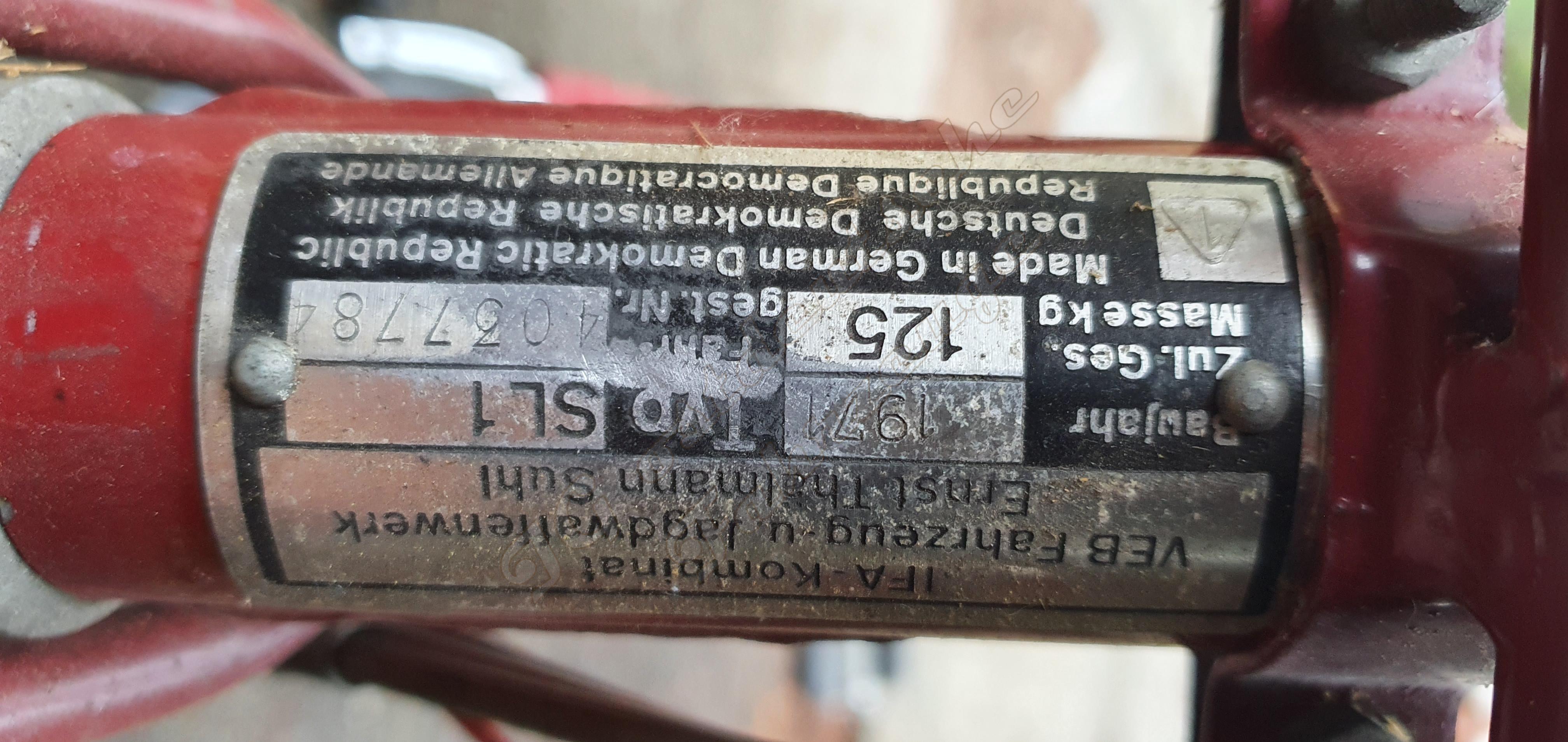

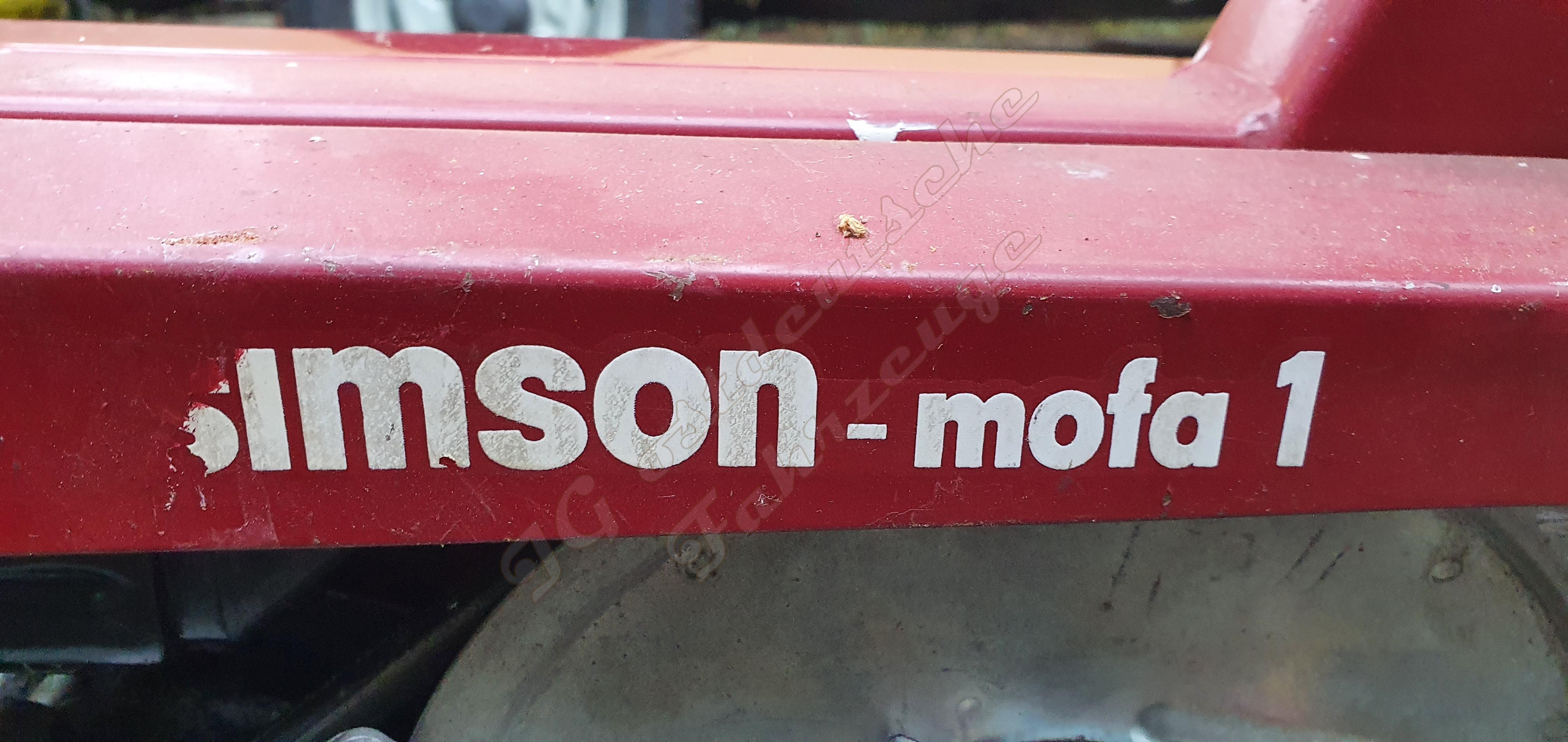

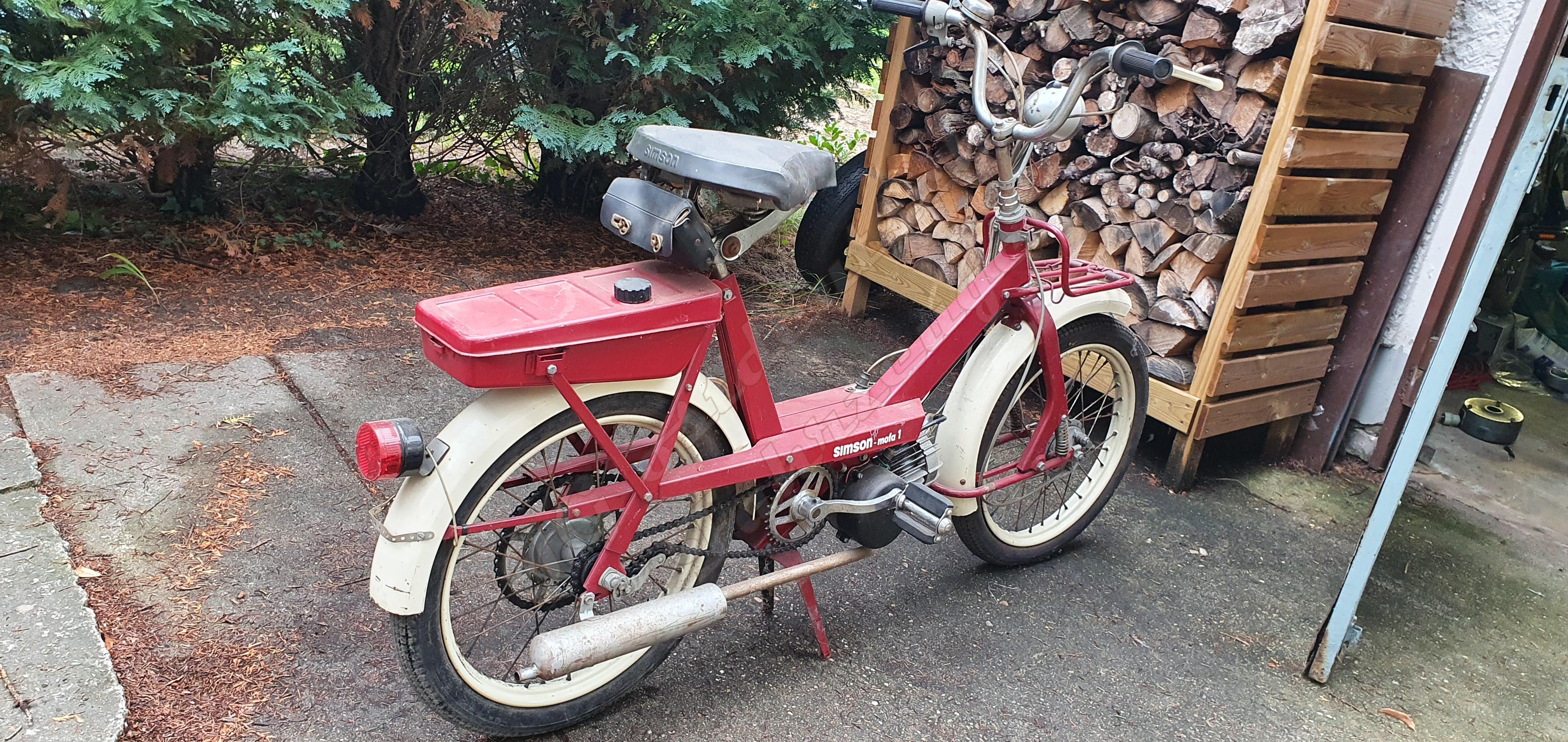

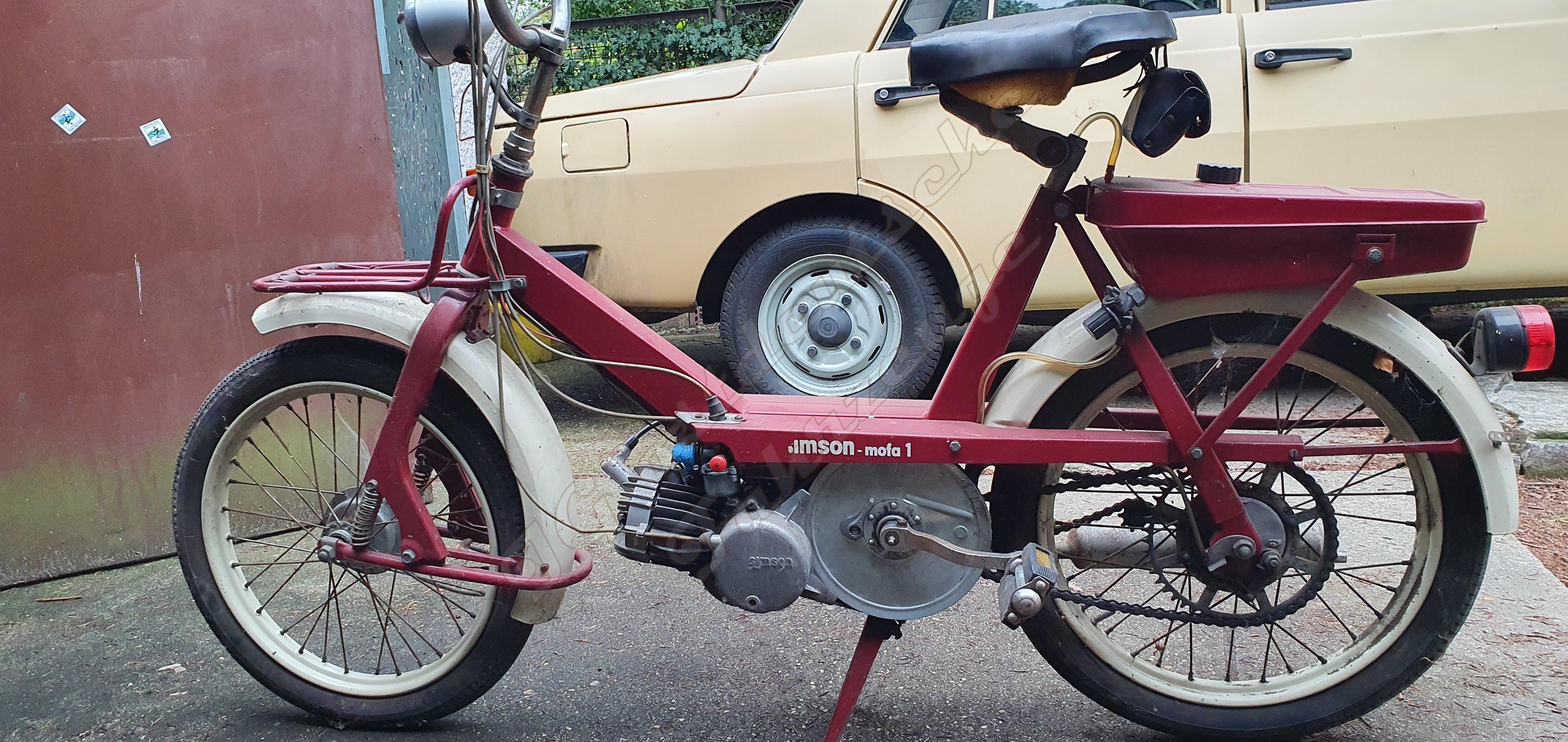

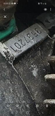

So. Jetzt habe ich auch so ein Ding. Ich kenne es seit einem Vierteljahrhundert. Es ist wohl doch mehr zu tun als ich dachte.

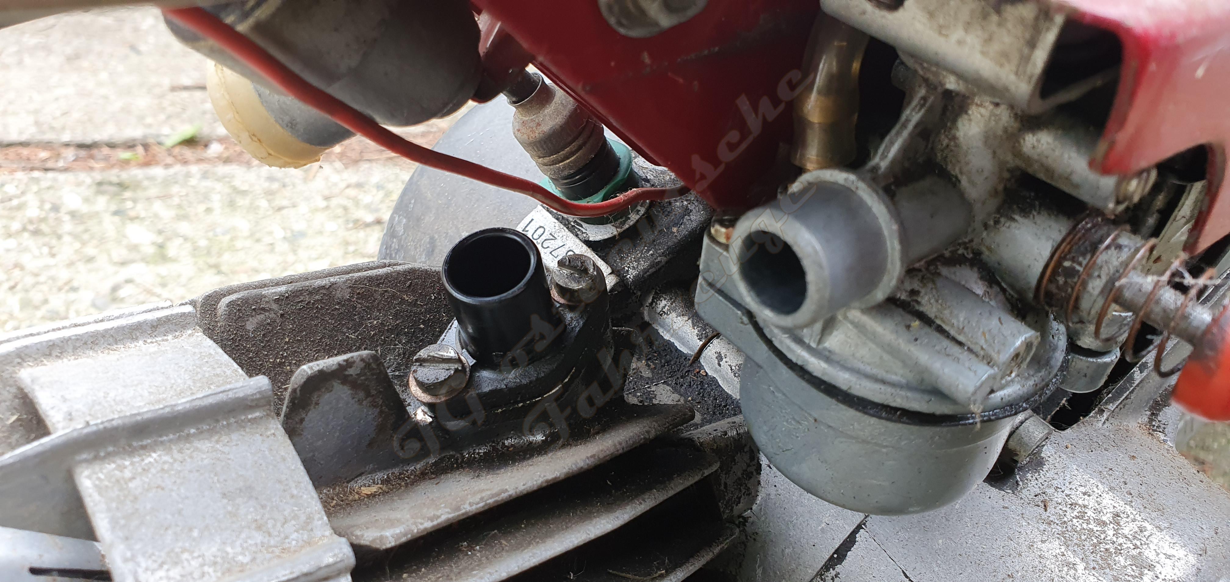

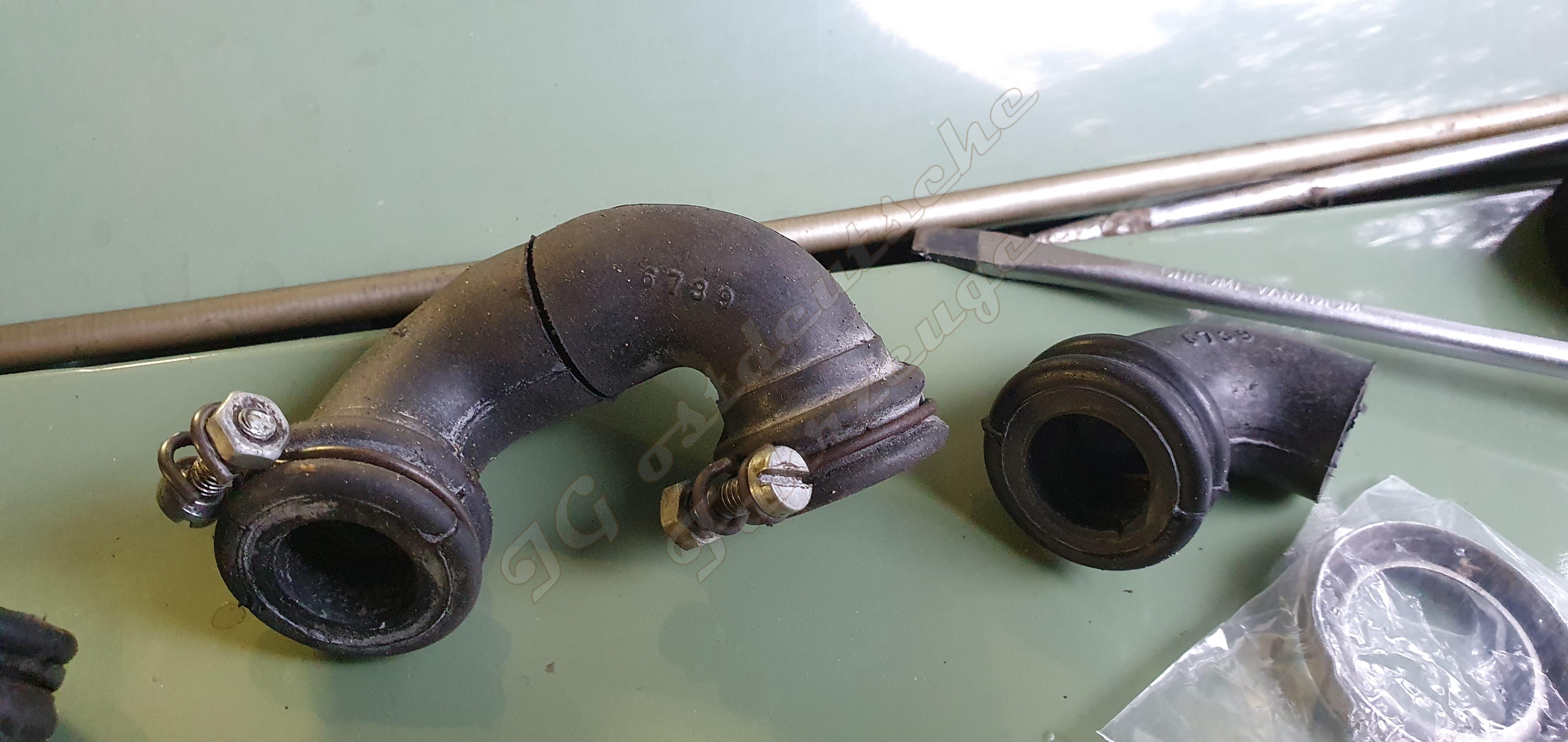

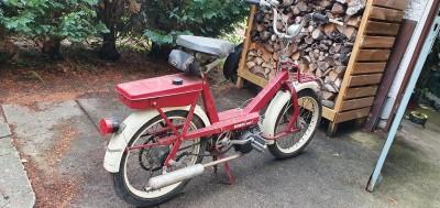

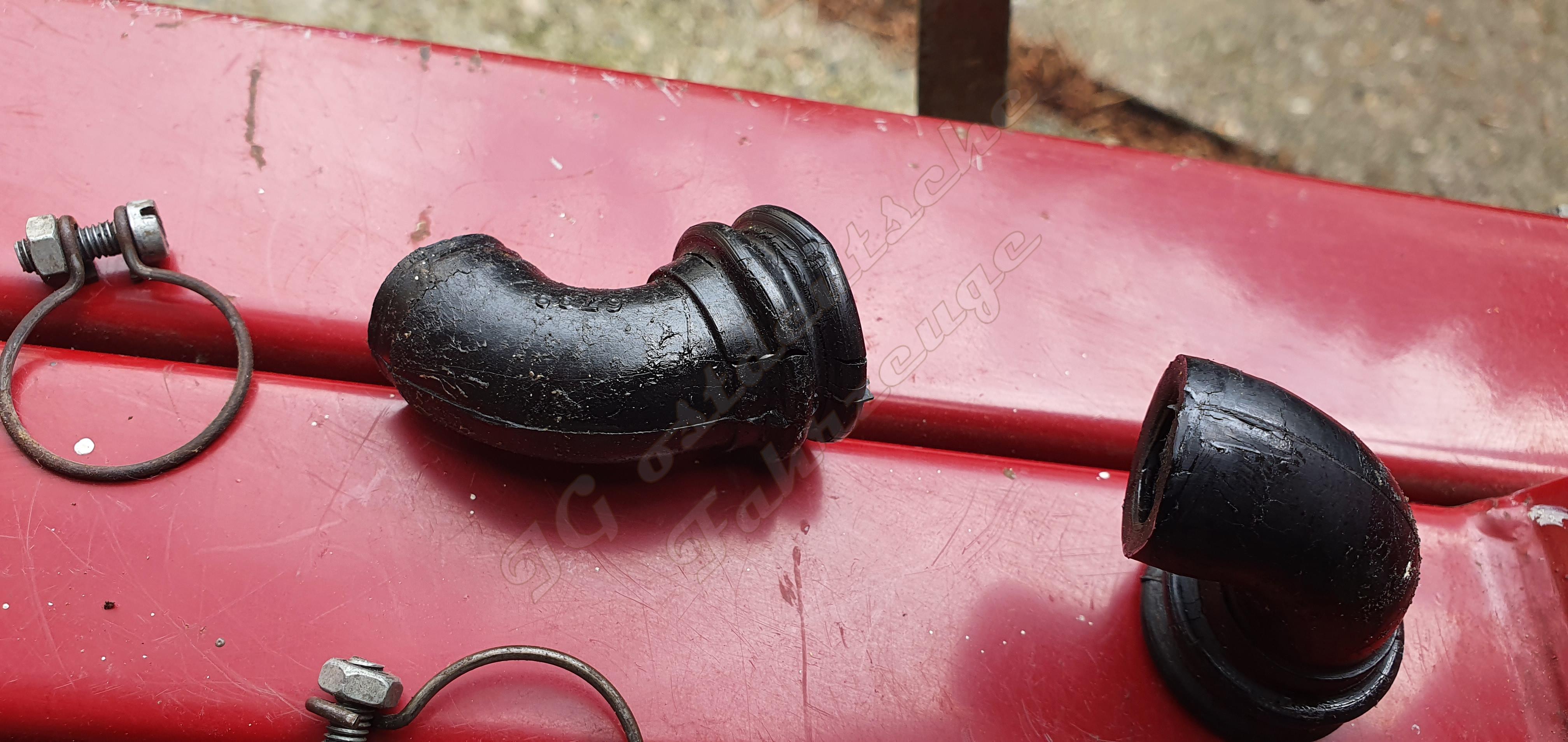

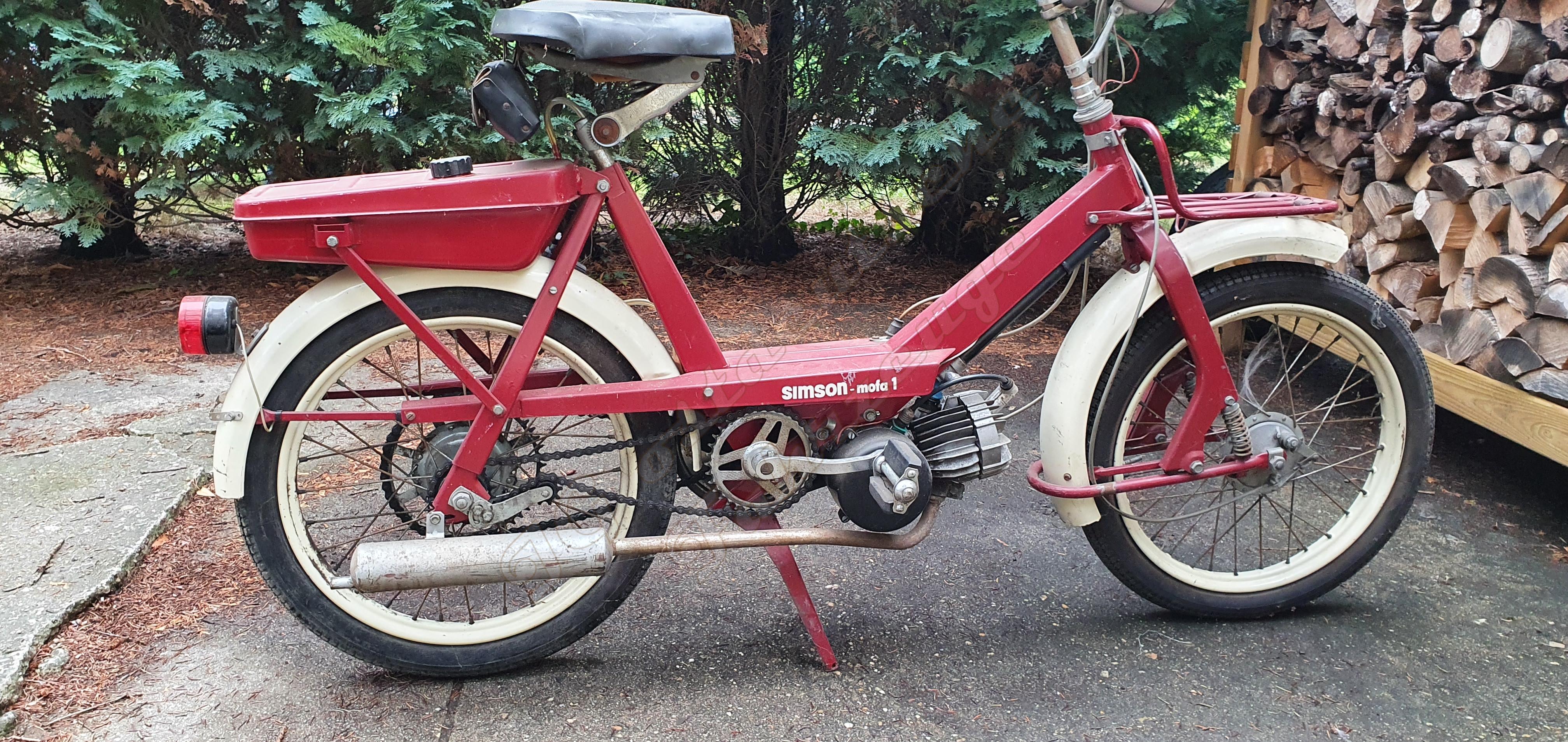

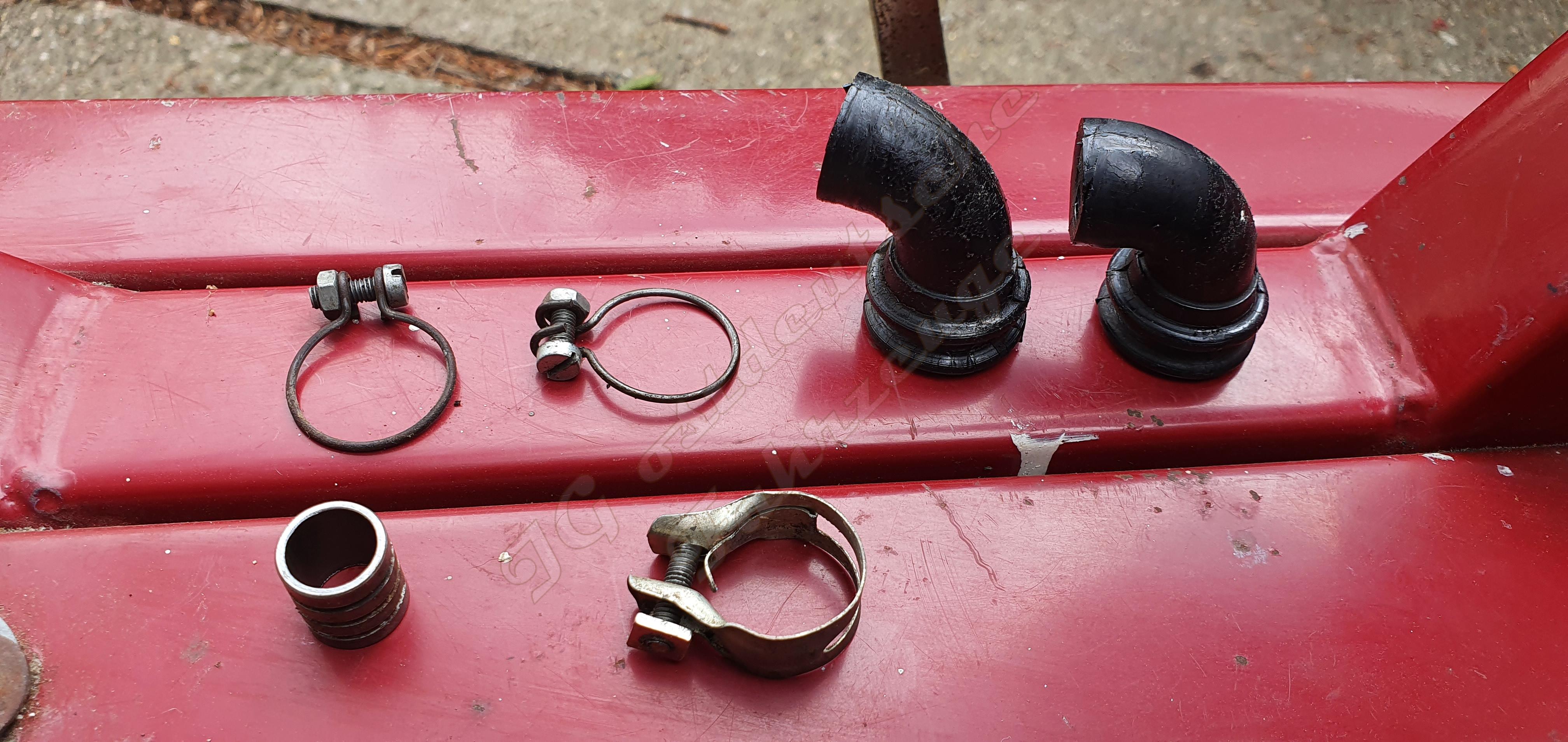

Das Mofa ist noch top! Eine Speiche fehlt und der Tank ist sehr verdreckt. Der Motor komprimiert und der Funke ist stahlblau! Die Ansauggumies habe ich schon erworben (teurer Spass).Reinigen, bißchen fummeln und los

Die tankenlüftung ist klasse sonst macht es auch noch einen guten eindruck.

Schönes Teil! Wenn ich mal in Berlin bin, möchte ich es gerne mal fahren.

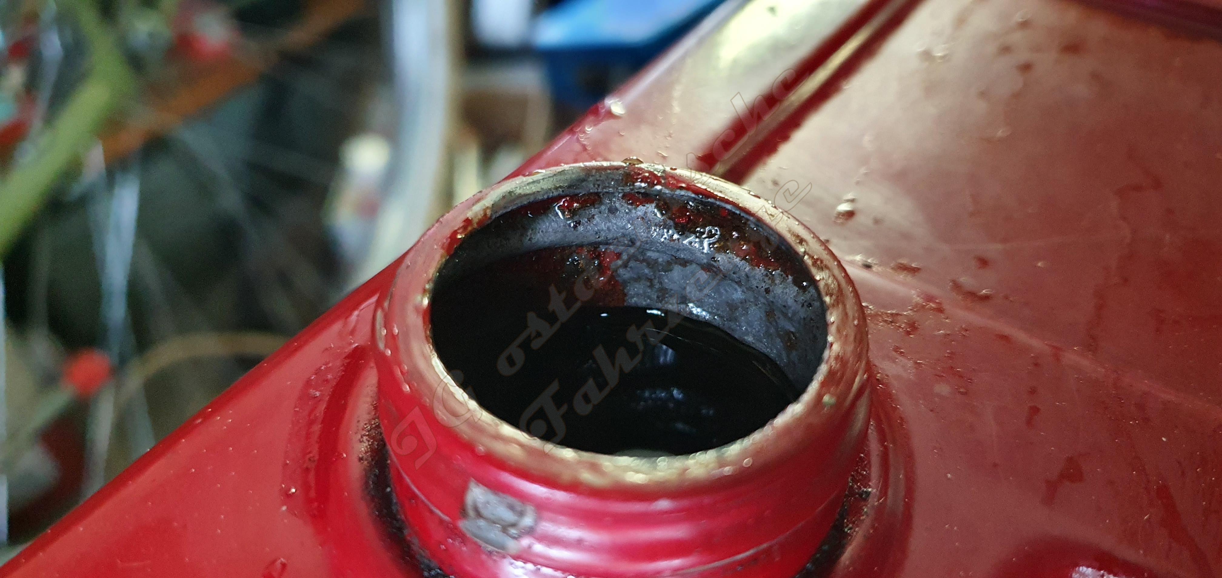

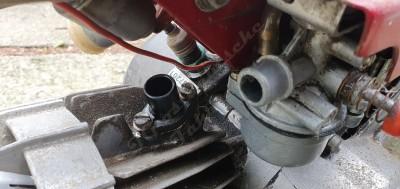

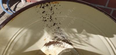

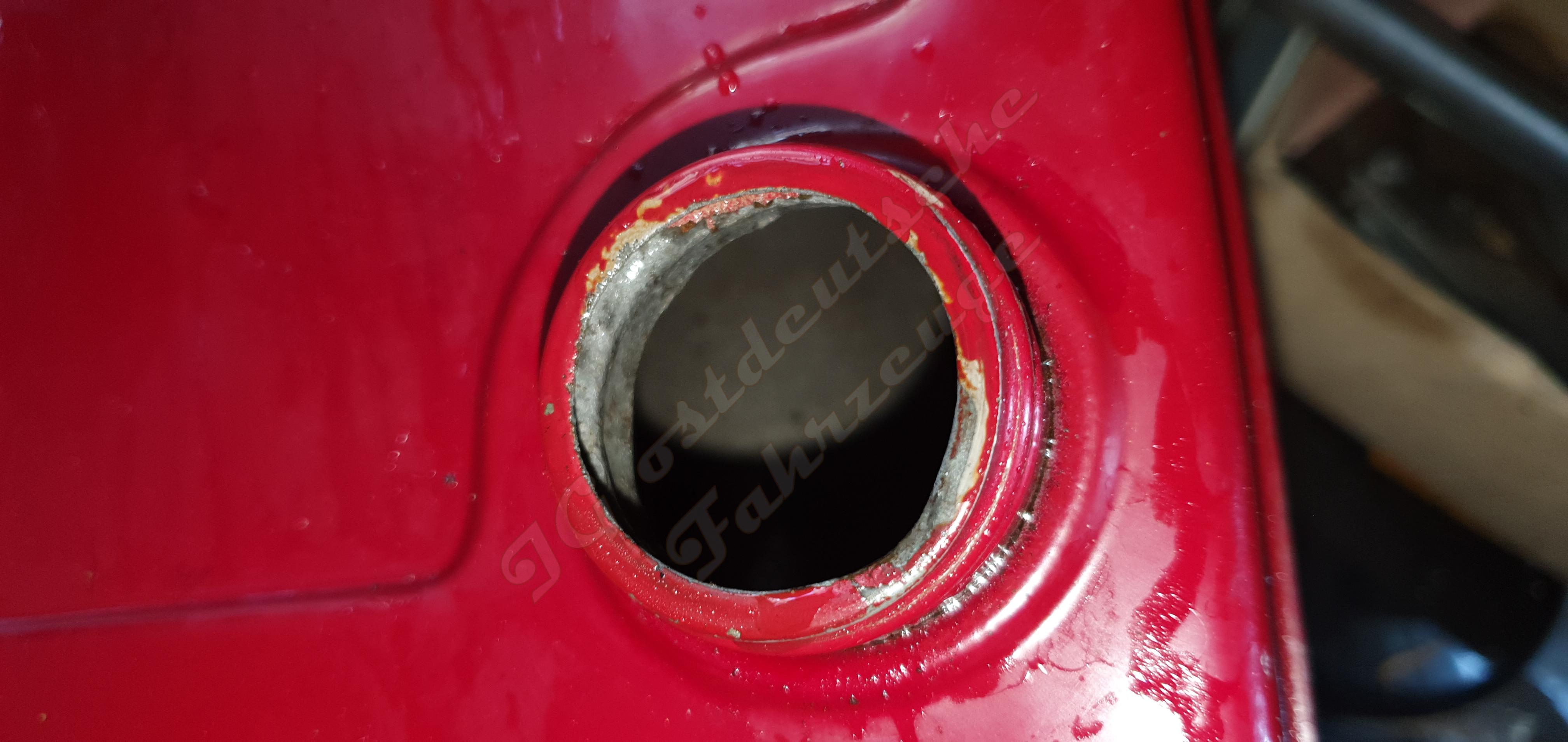

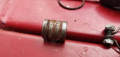

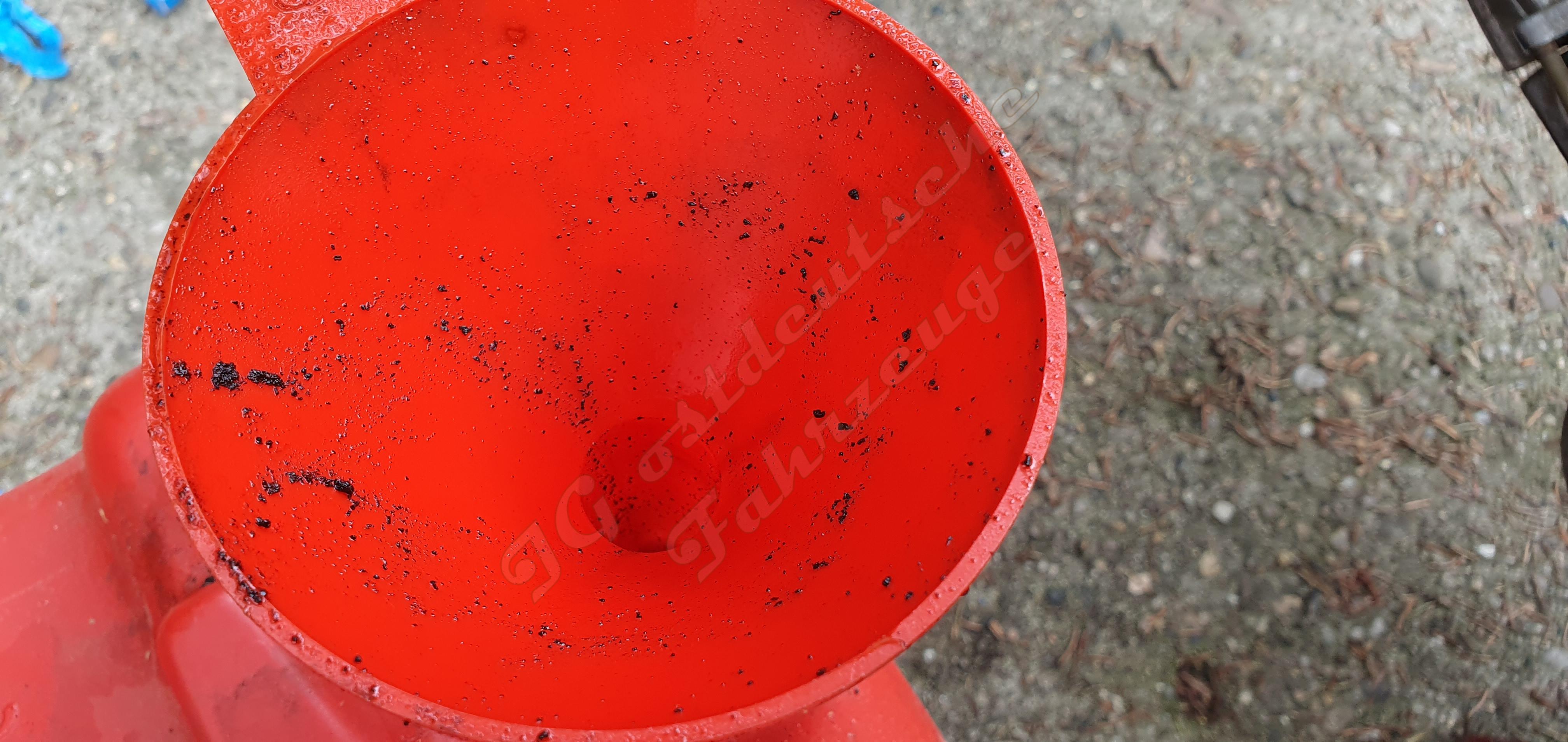

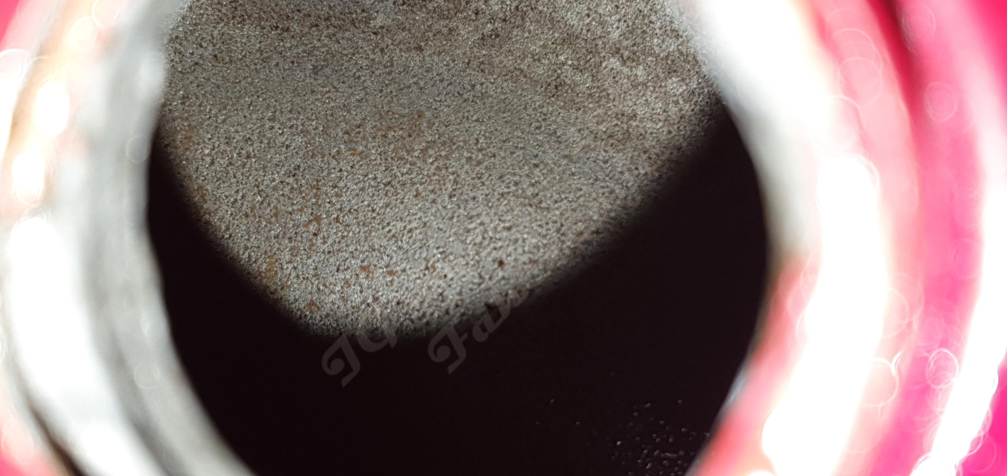

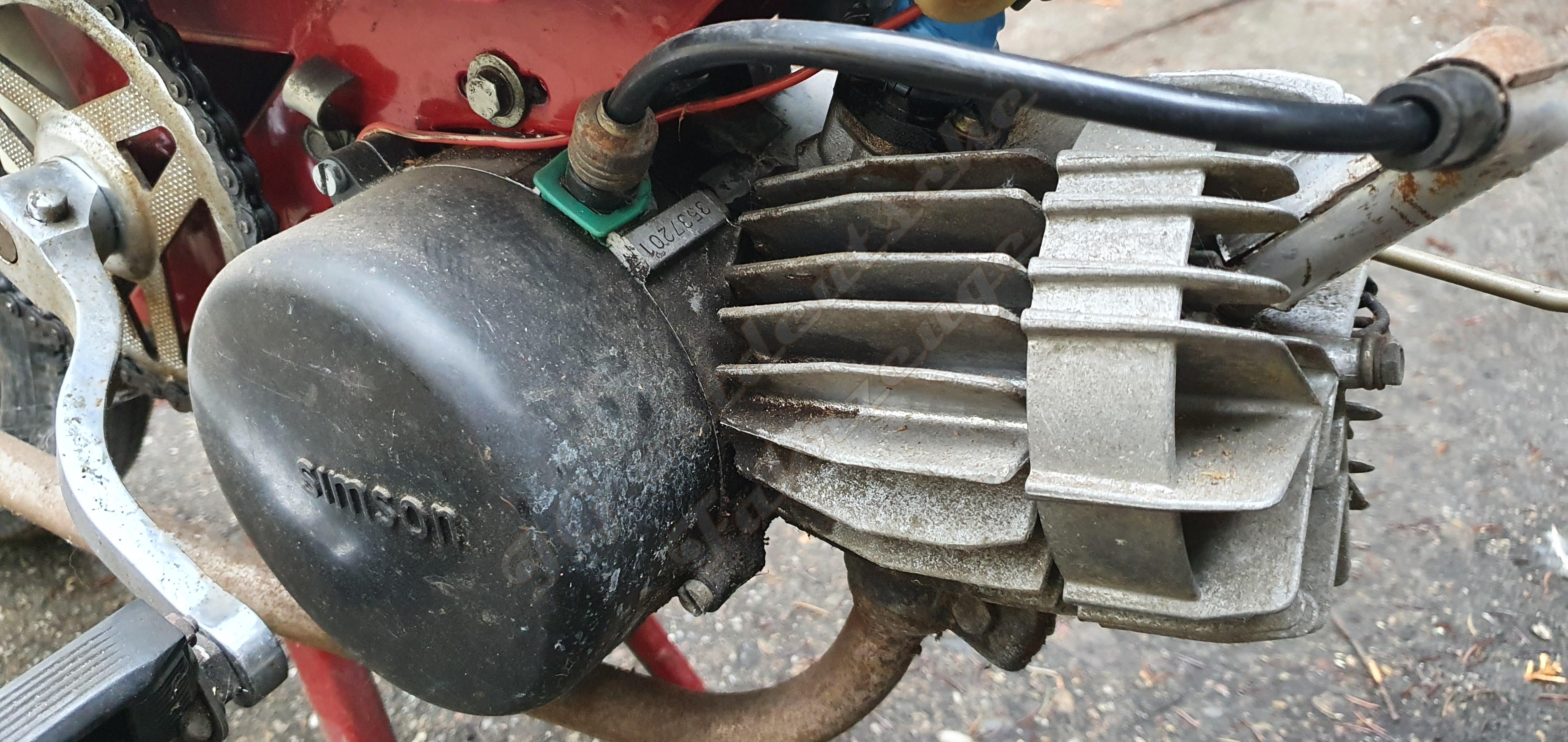

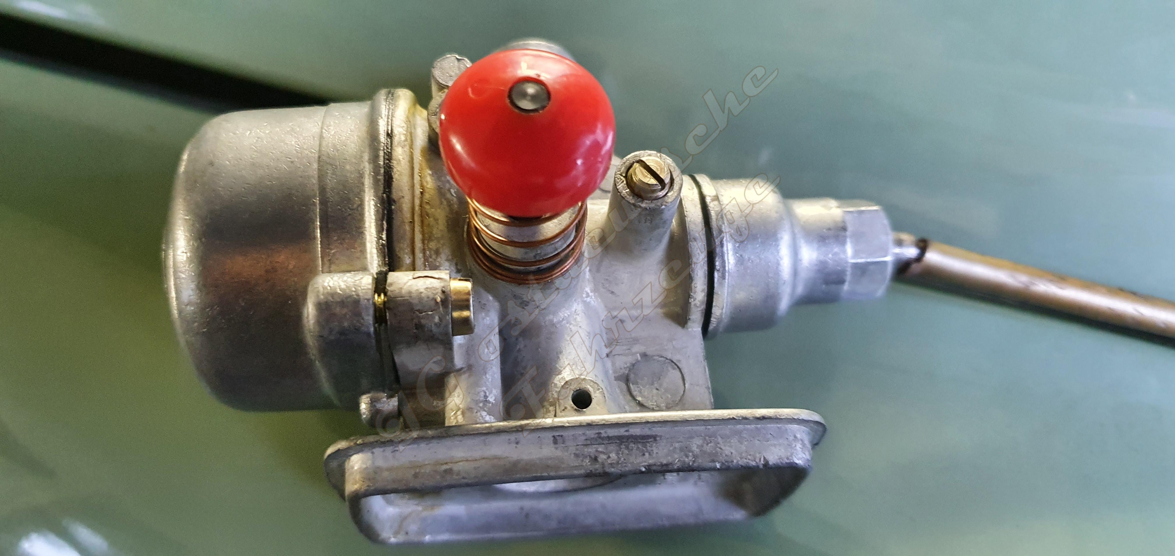

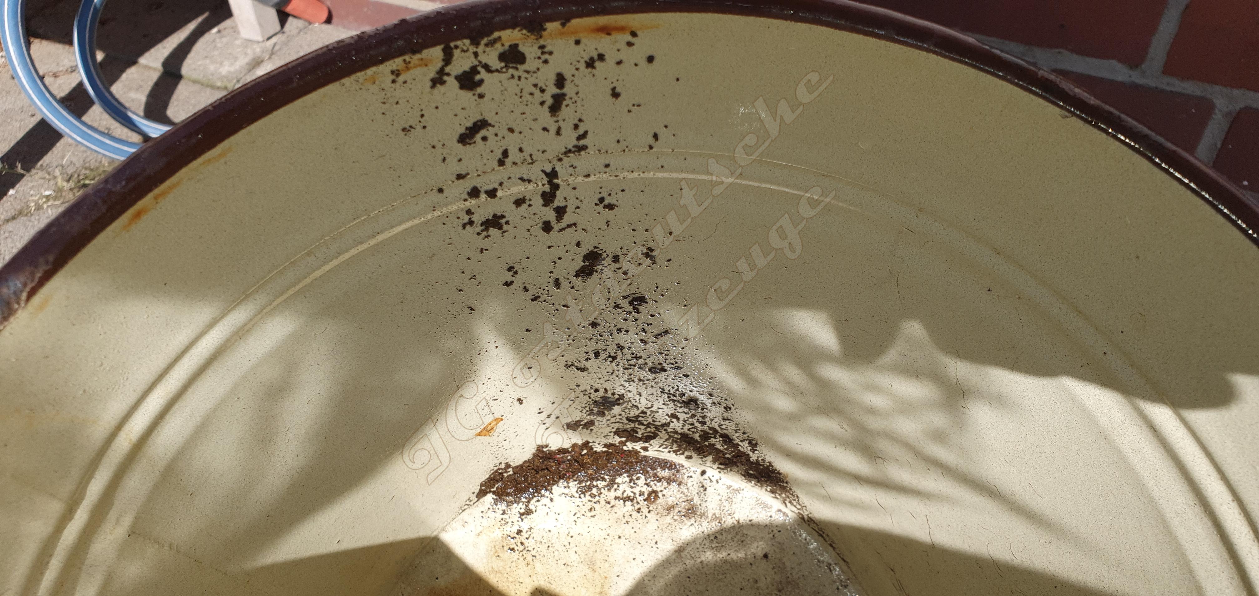

So, Spiegel dran, Vergaser gereinigt, der Tank ist echt krass verkrustet! Ich habe eine Tinktur zur Reinigung bestellt. Dann gibt es auch einen neuen Hahn.

Der Tank vom SL ist sehr stark oxidiert. Vor der Anwendung soll man den Tank immer entfetten. Ich werde einfach tanken und schütteln.

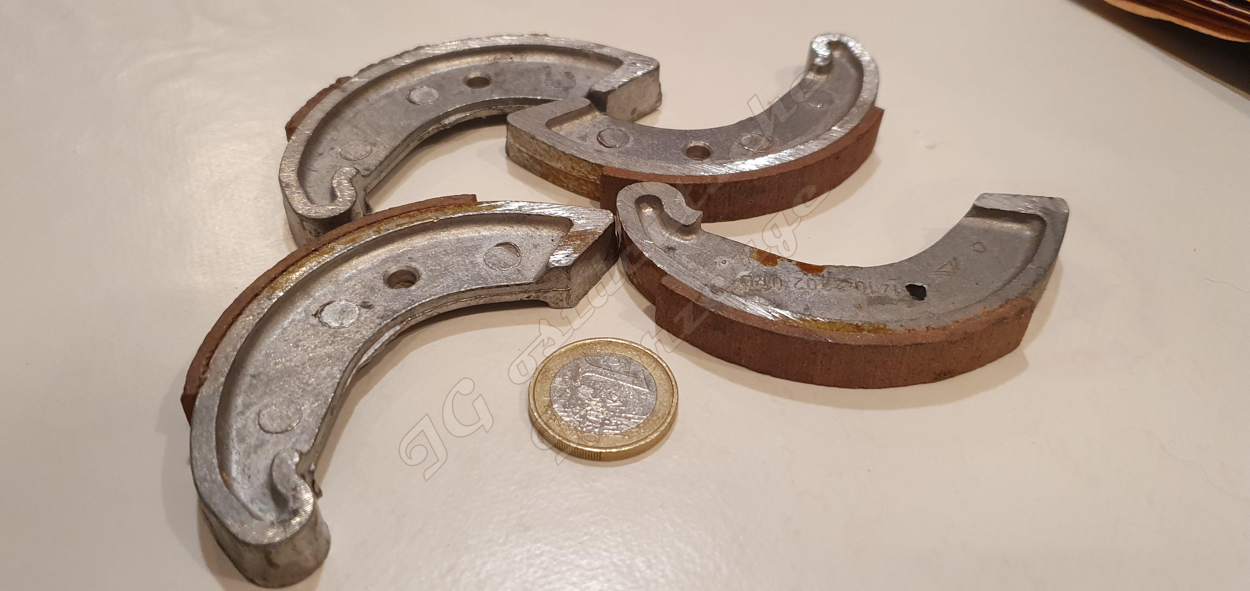

Heute habe ich die letzten 4 neuen Bremsbeläge bei Sausewind bekommen.
Die sind echt niedlich!

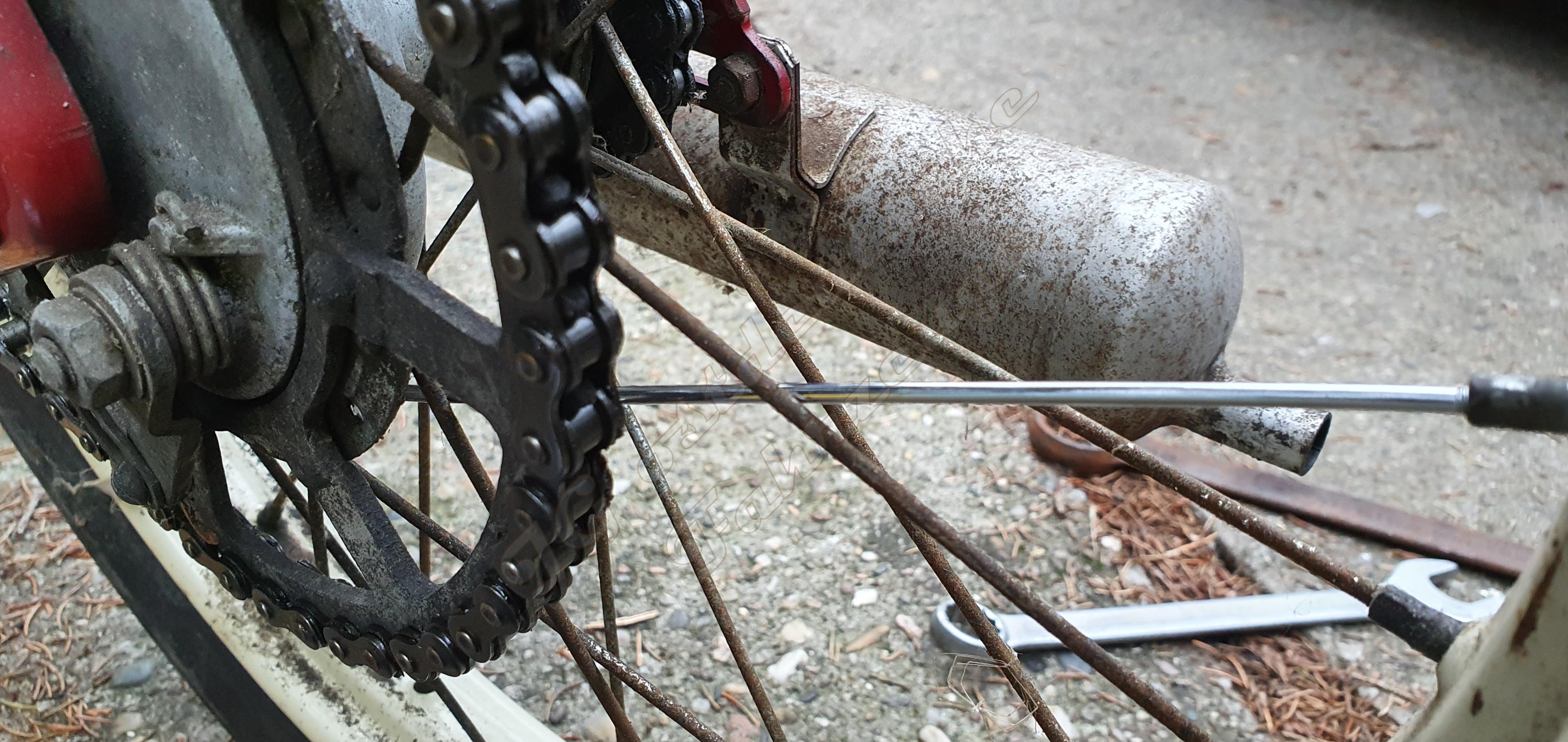

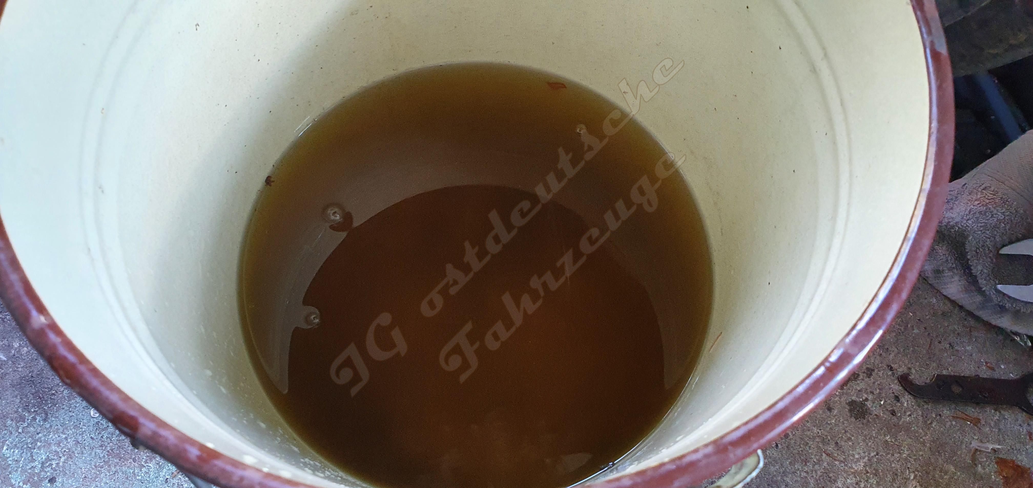

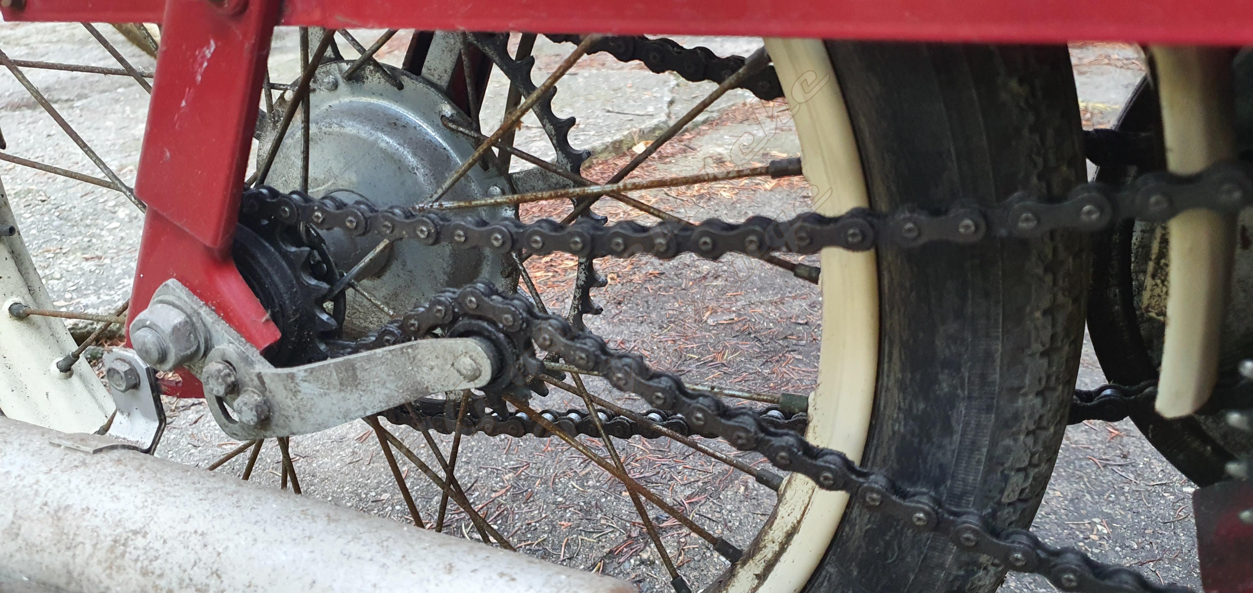

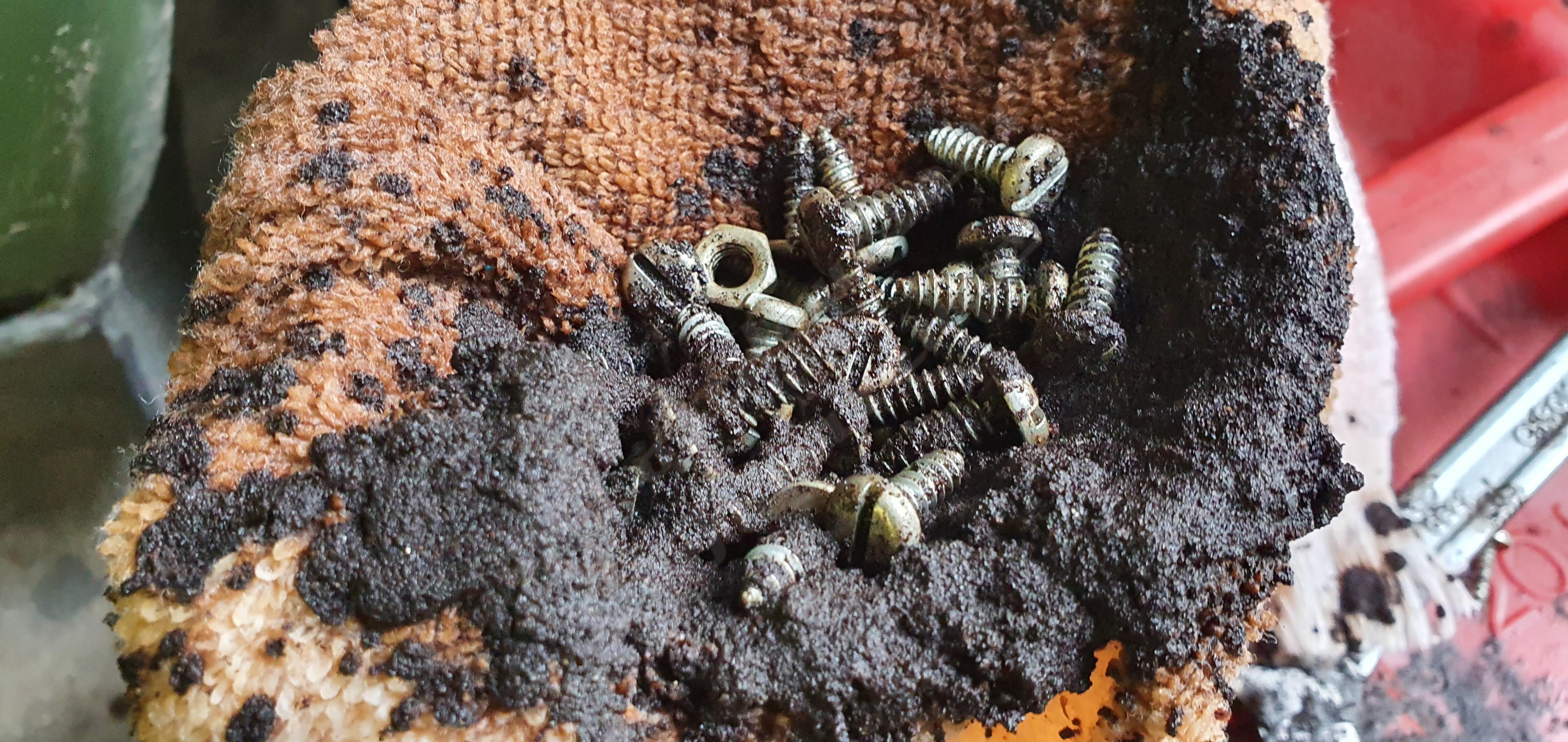

Heute gab es eine neue Speiche, eine neue Kette, einen neuen Vergaser, neue Ansauggummies, einen neuen Griffüberzug und ich habe begonnen, den Tank zu reinigen.

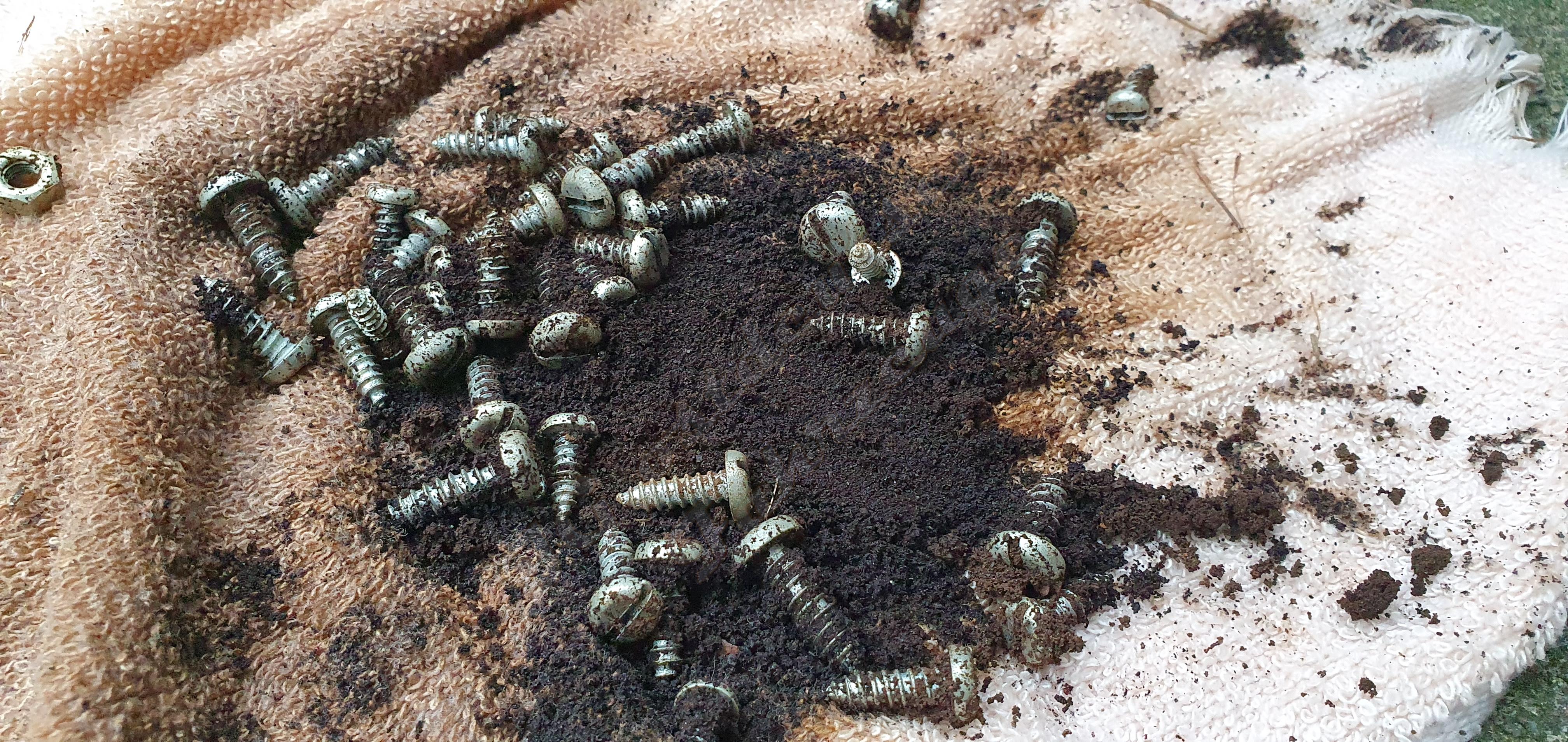

wir nehmen immer Zitronensäure bzw. Zitronatpulver aus dem Kaufland. Hat bei den Zweitaktvespen und Hondas immer gut funktioniert. Der Tank ist dann richtig blank.
Re: Simson Mofa 1 (SL1(S))

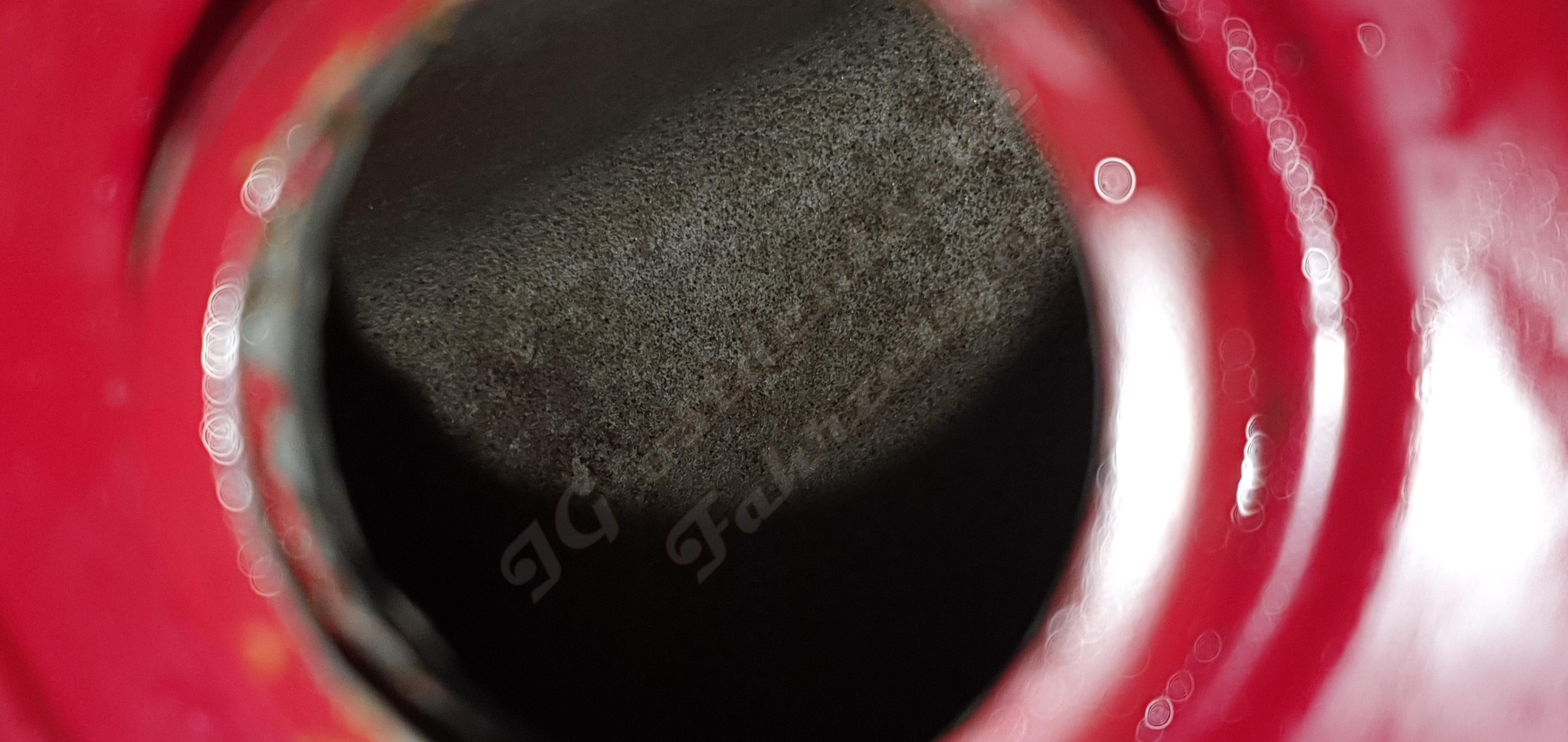

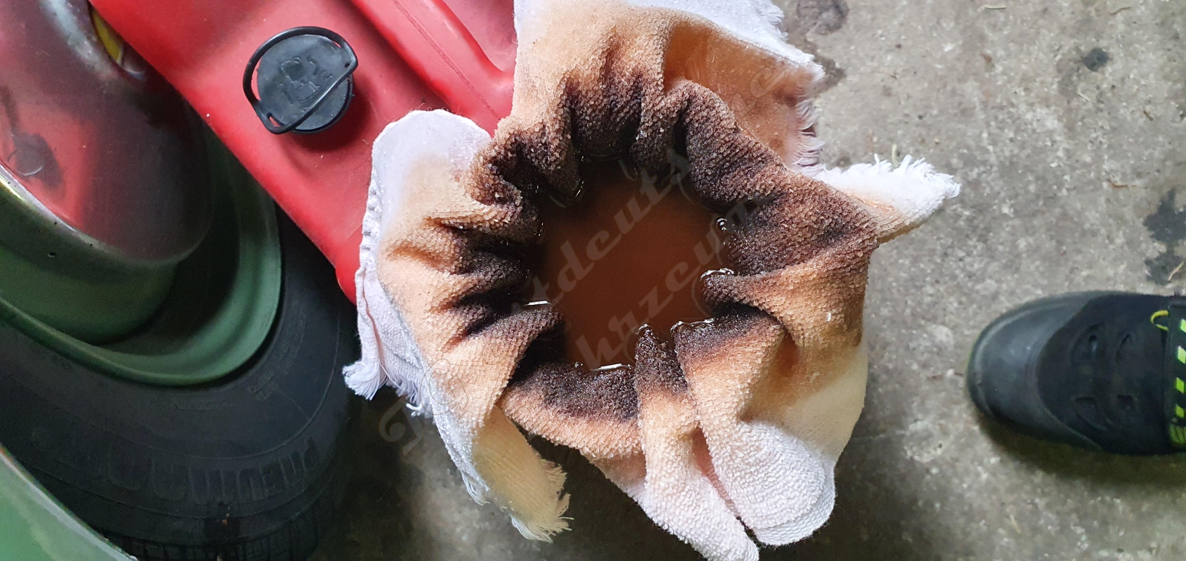

Das Zitronensäregelumpe scheint wirklich am Rost zu nagen. Es sieht schon ganz gut aus, aber ich werde es mal die Nacht noch drin lassen, dann sind es 24h.
Der Stutzen war genau so braun, wie der Rest vom Tank.

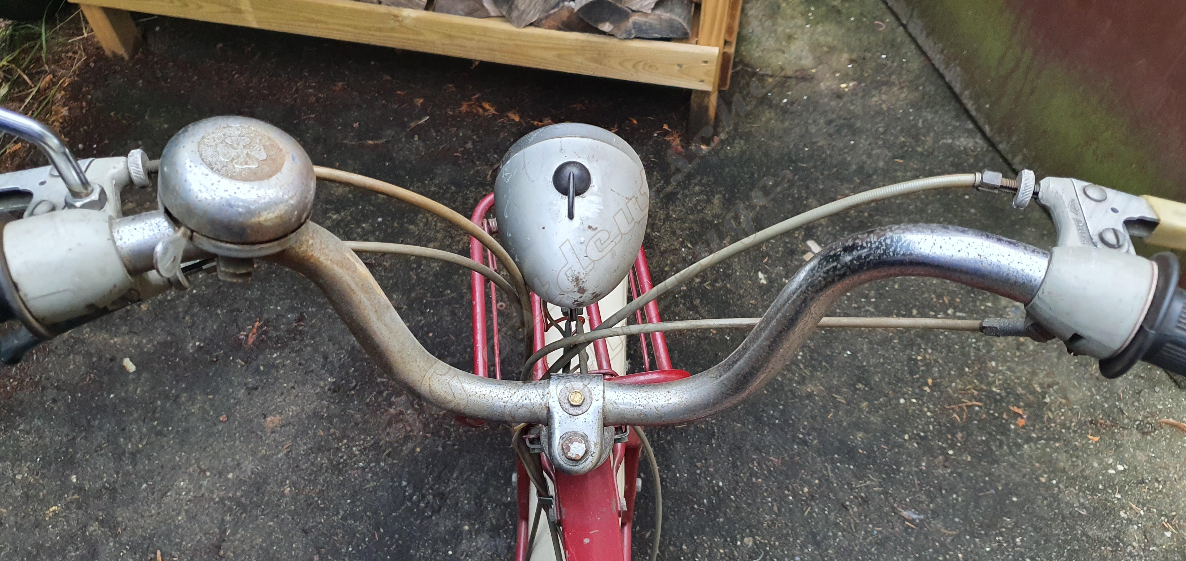

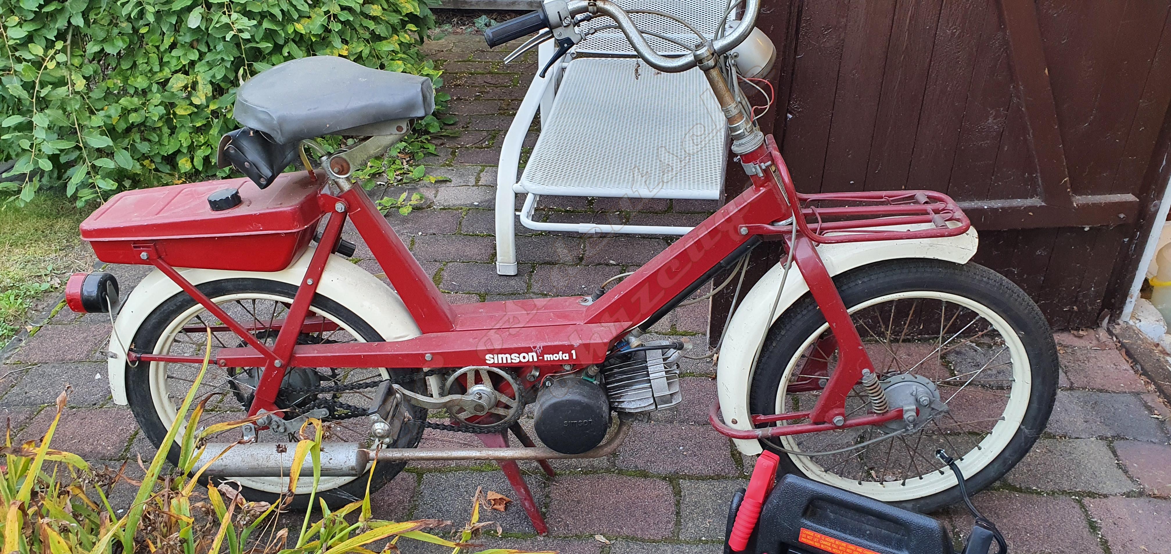

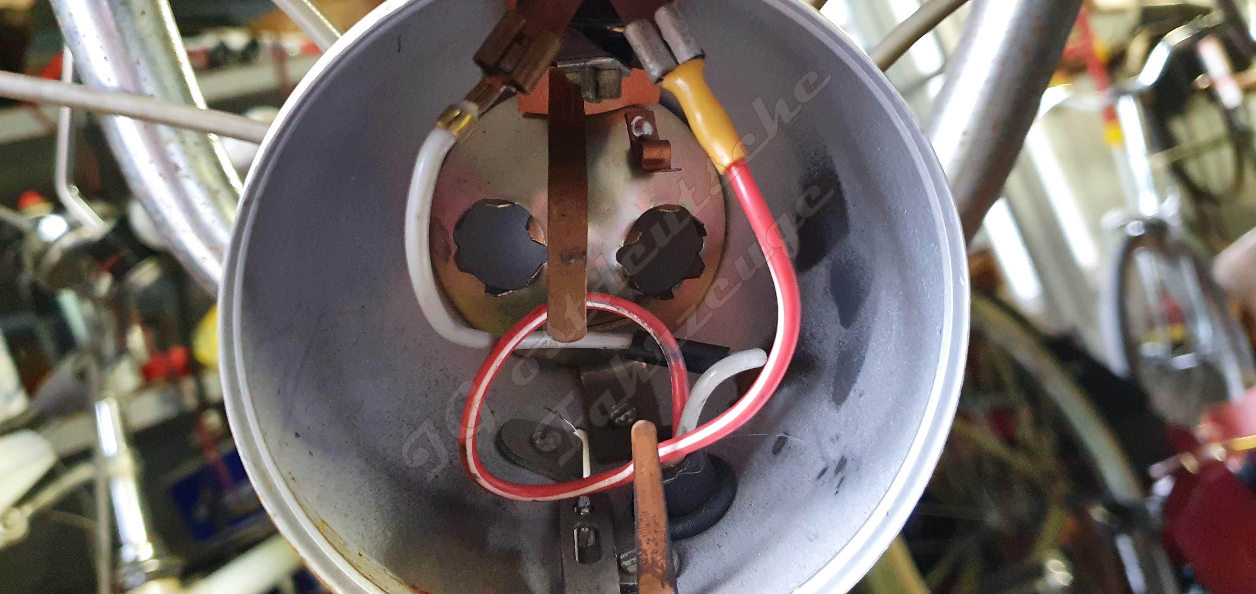

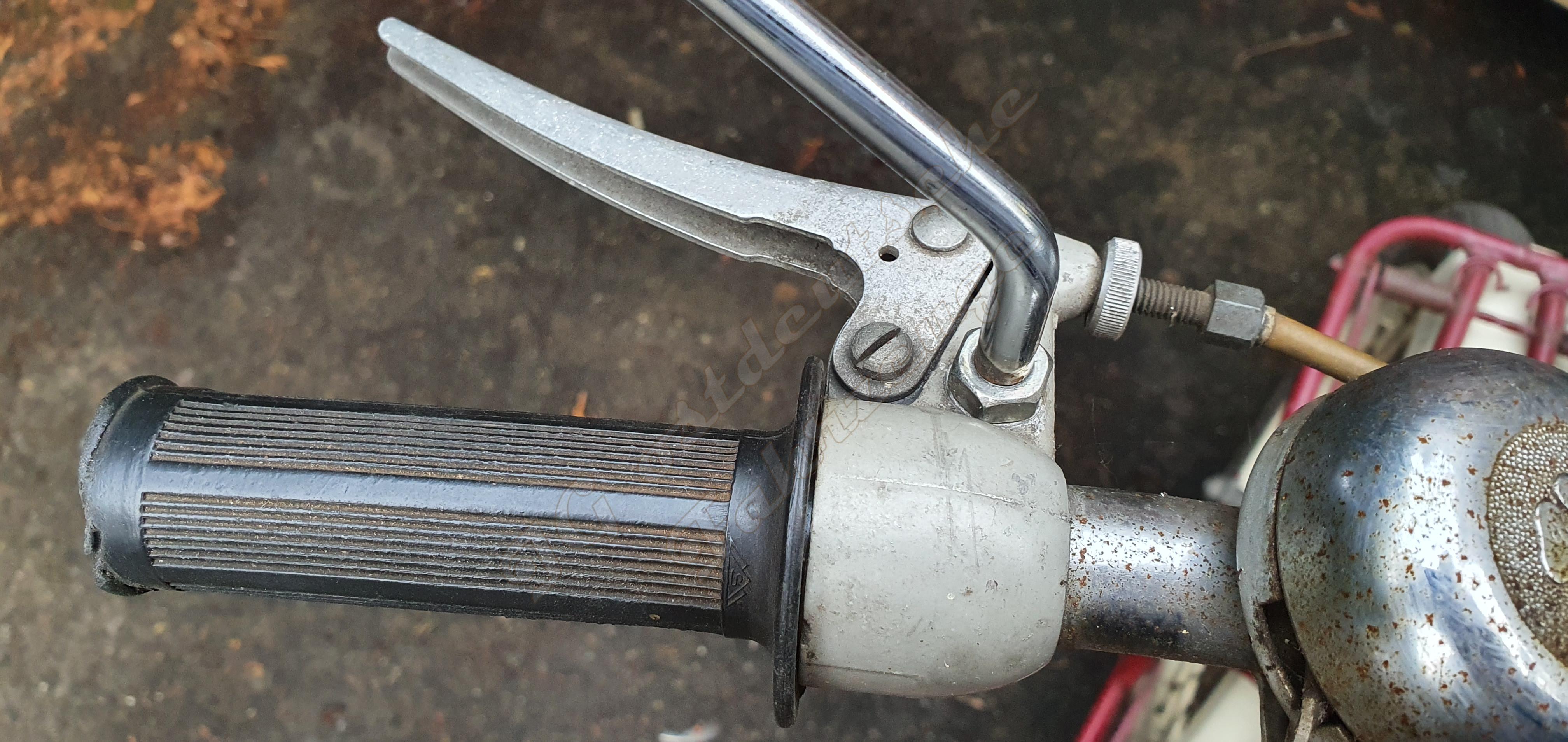

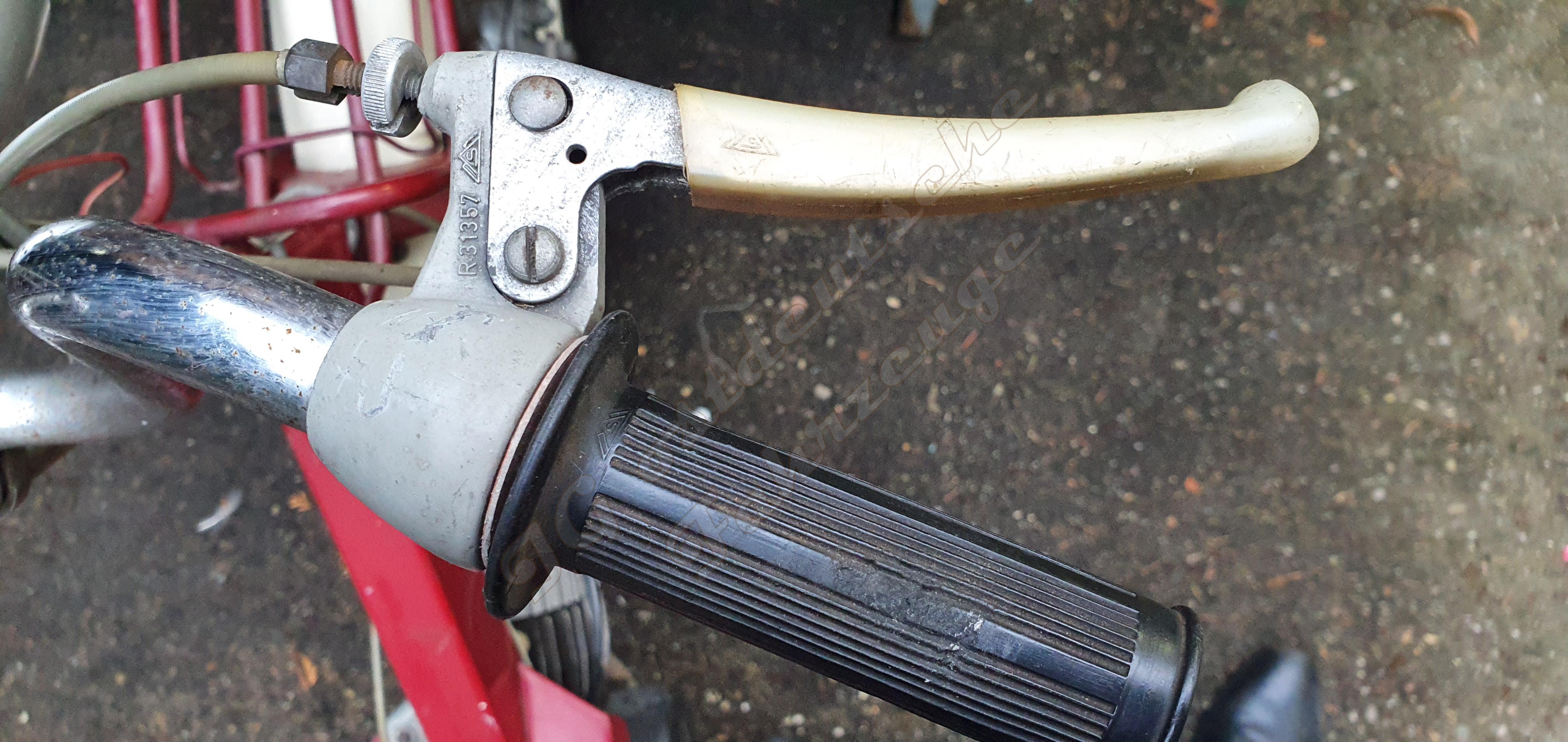

Bei der ganzen Fummelei ist mir aufgefallen, dass das keinesfalls eine richtige Simson ist. Vieles wirkt nicht so recht ausgegoren, oder gar provisorisch. Was ist das für ein Bauteil hinten im Scheinwerfer?

Mit der Tankreinigung bin ich sehr zufrieden. Er war wirklich verdammt vergammelt. Jetzt sieht er richtig gut aus.
