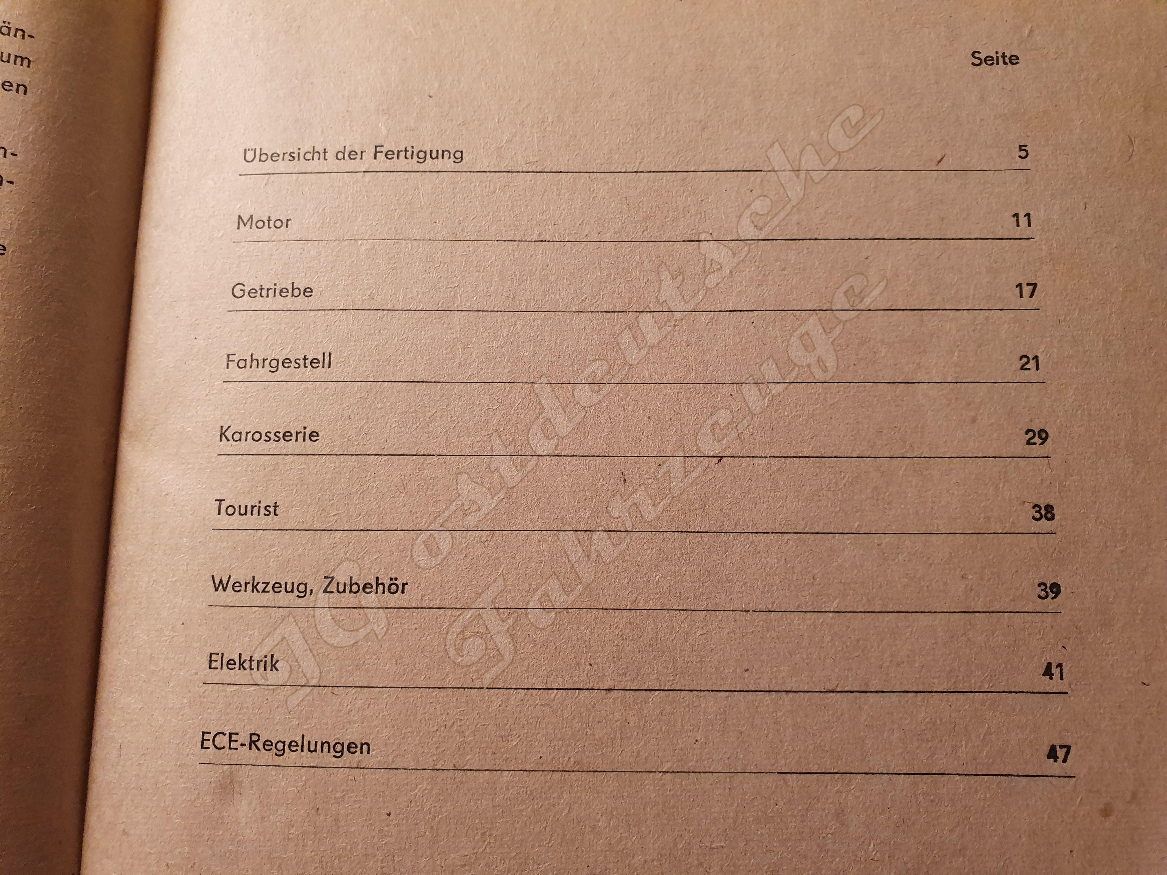

Technische Entwicklungen des Wartburg 353
Beiträge: 6502
1. Auflage
Redaktionsschluß1.8.1981

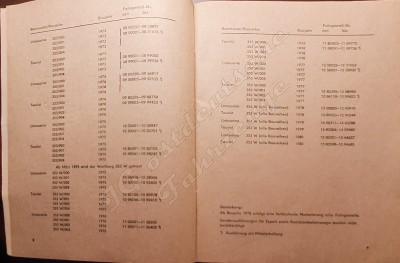

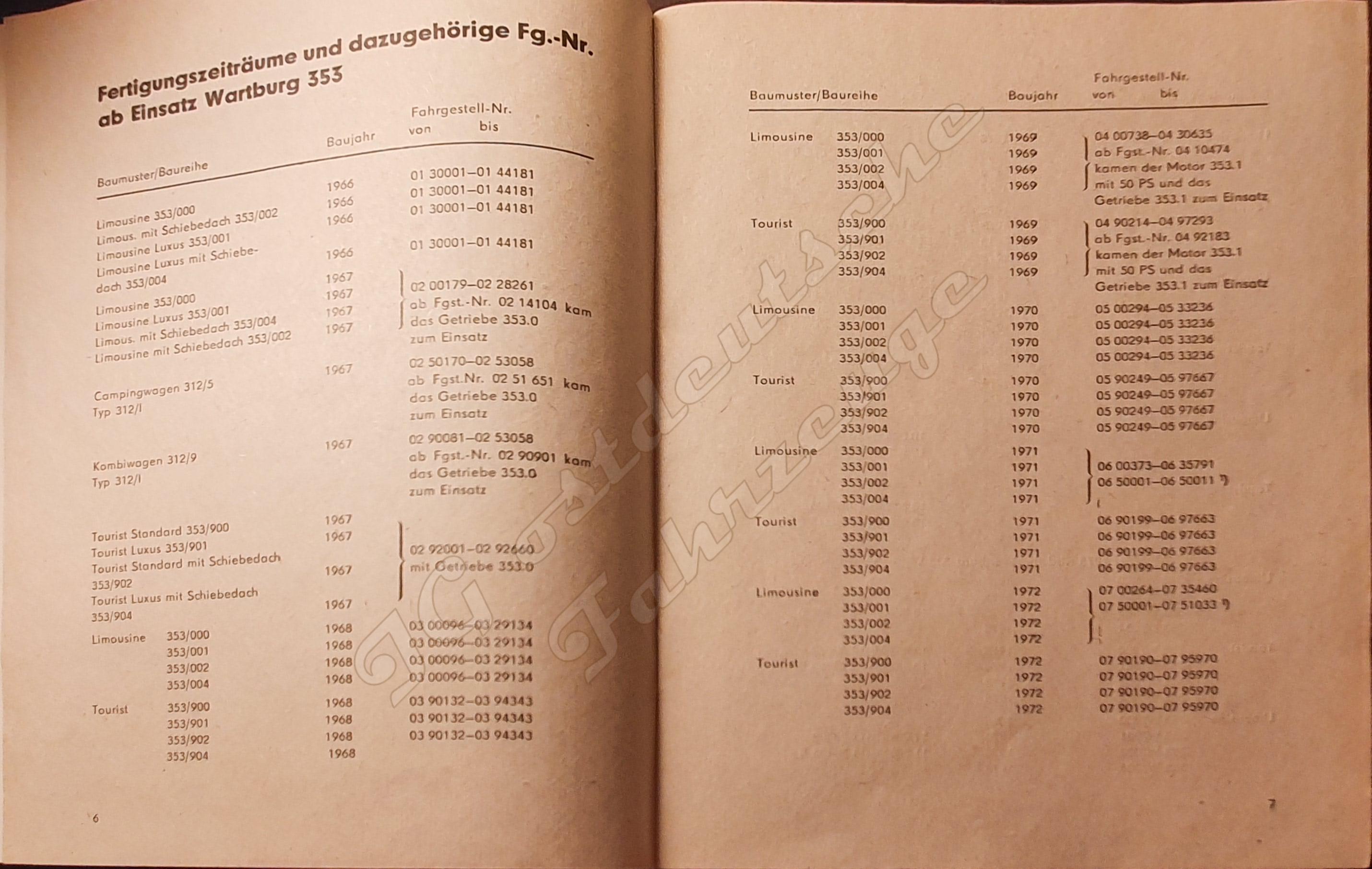

Re: Technische Entwicklungen des Wartburg 353

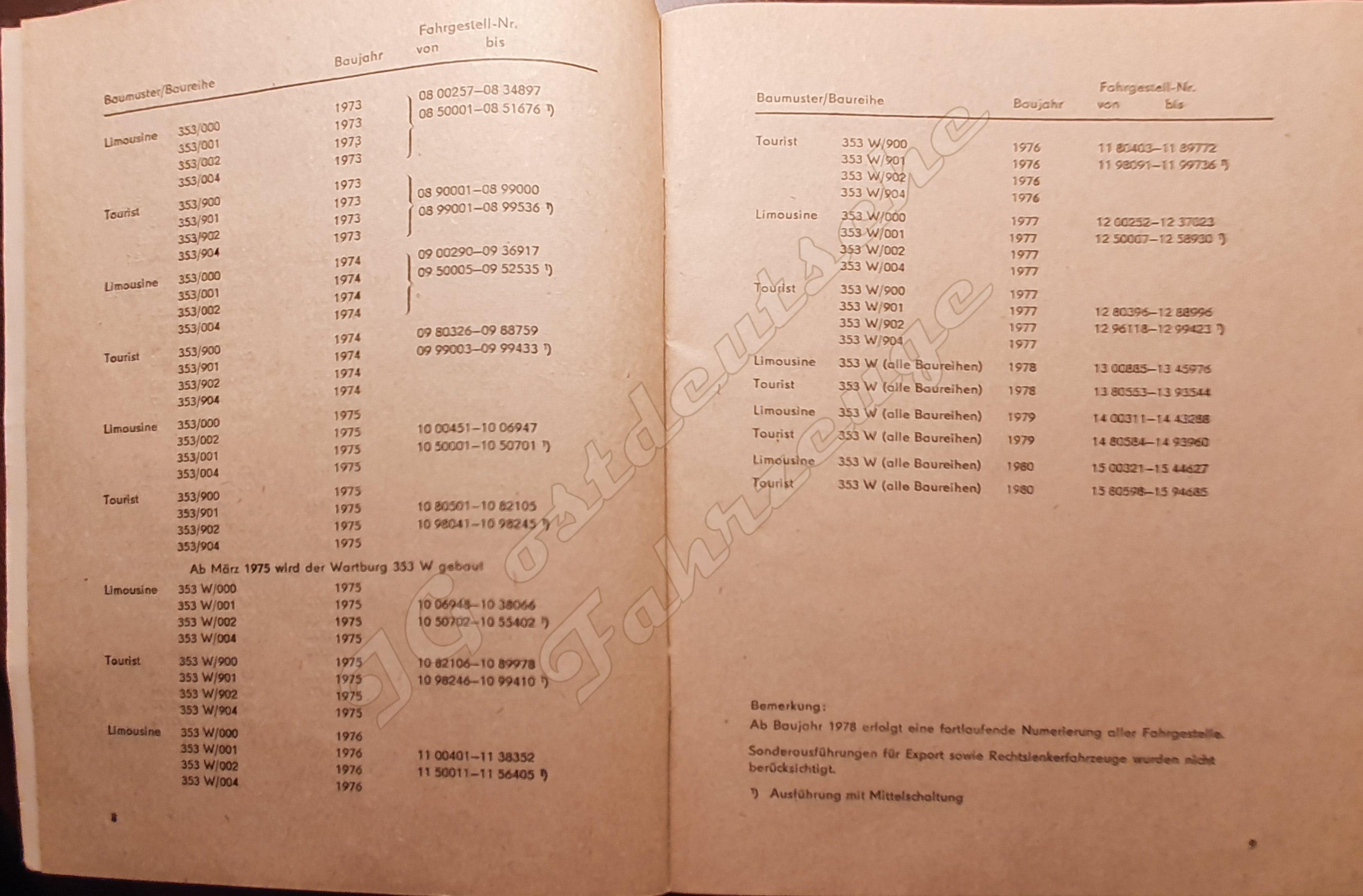

Fertigungszeiträume und dazugehörige Fahrgestellnummern ab Einsatz Wartburg 353

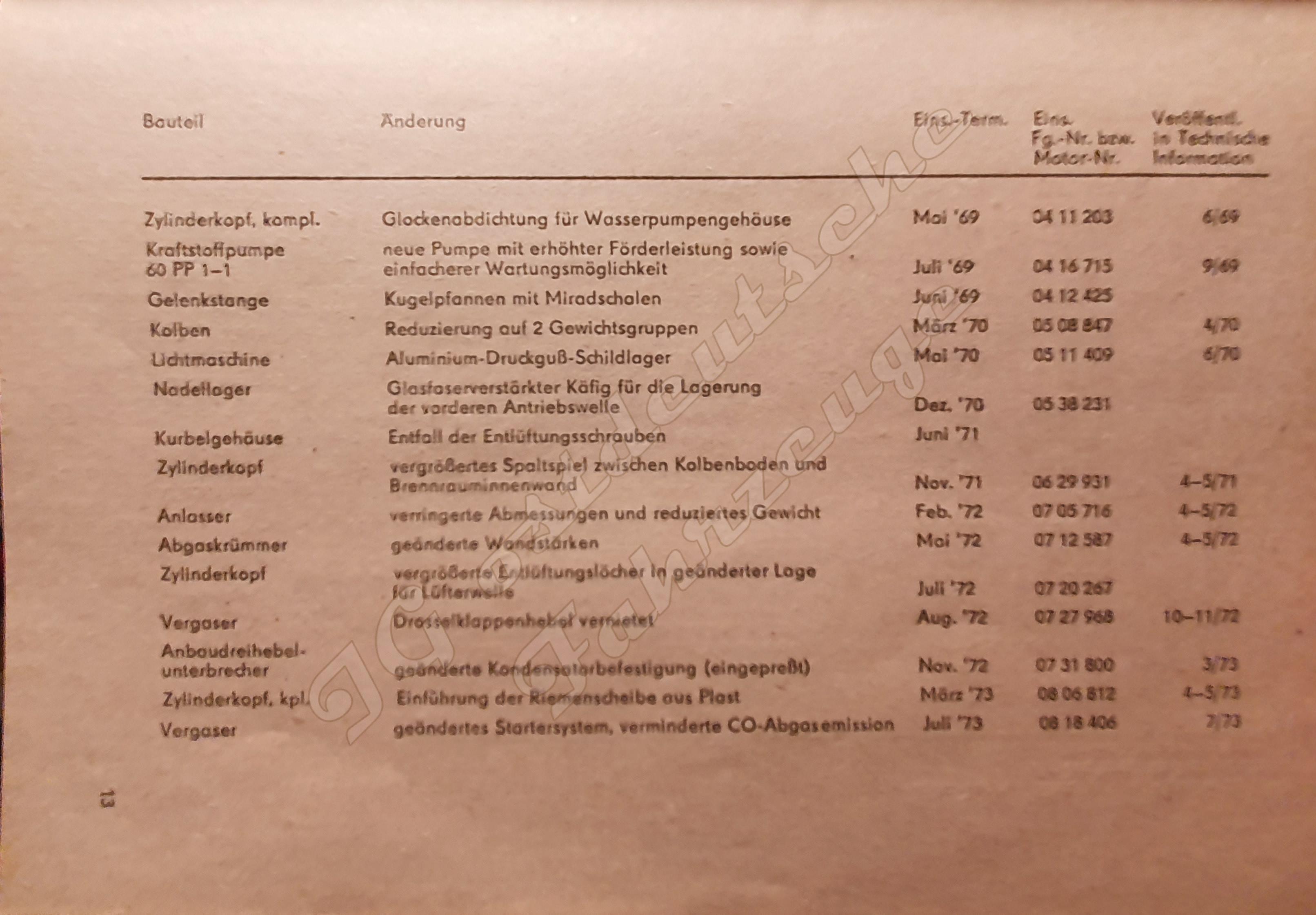

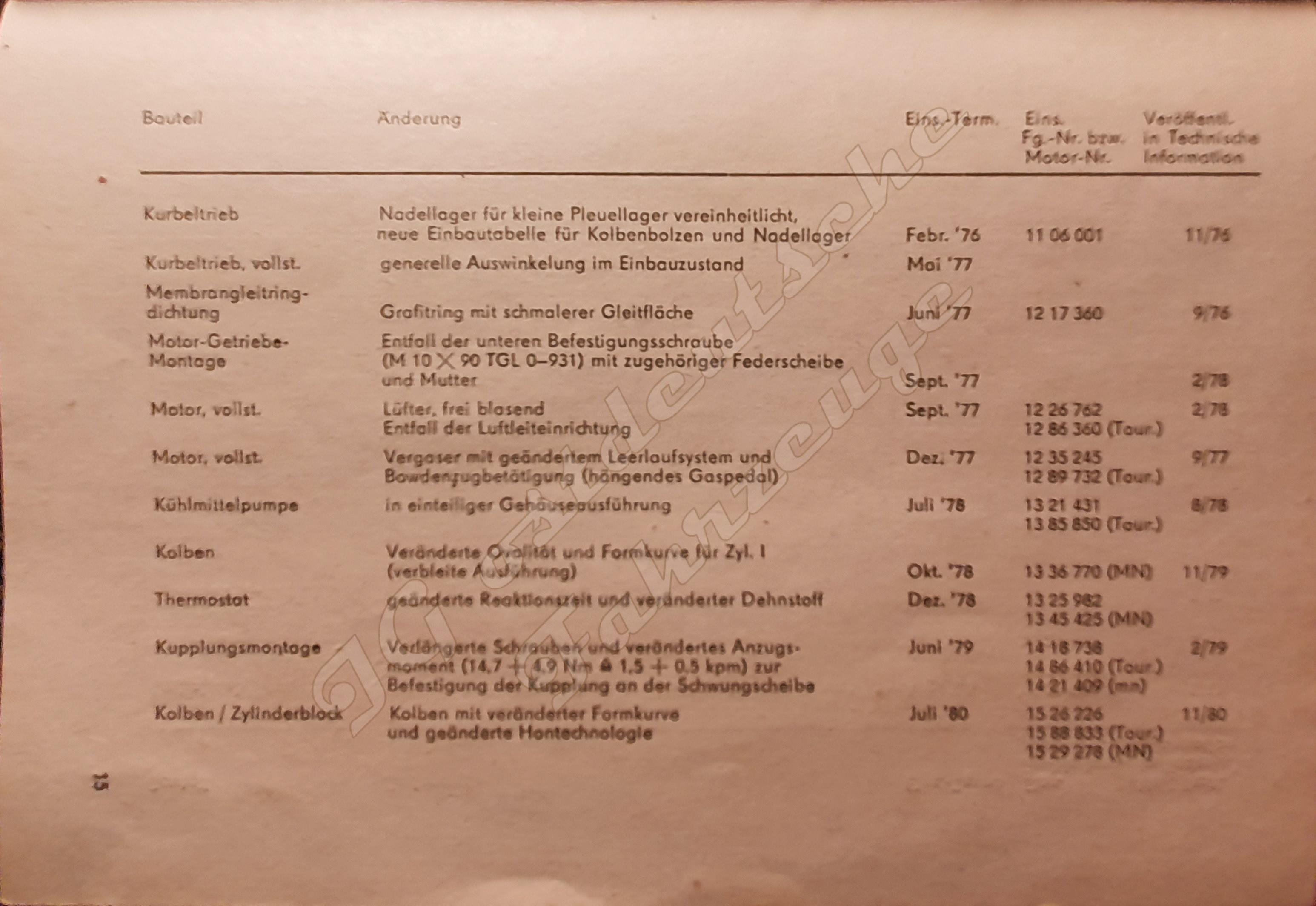

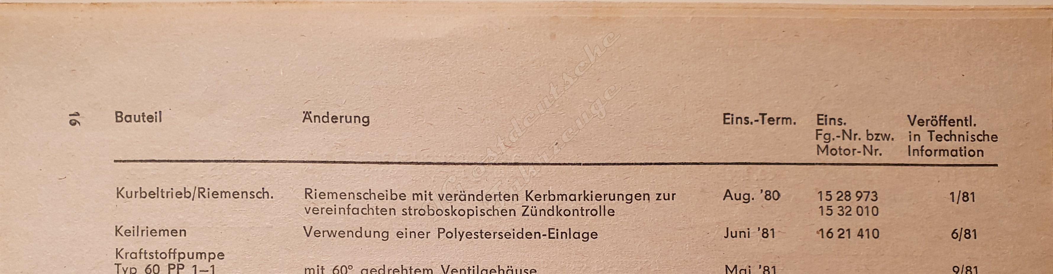

Motor

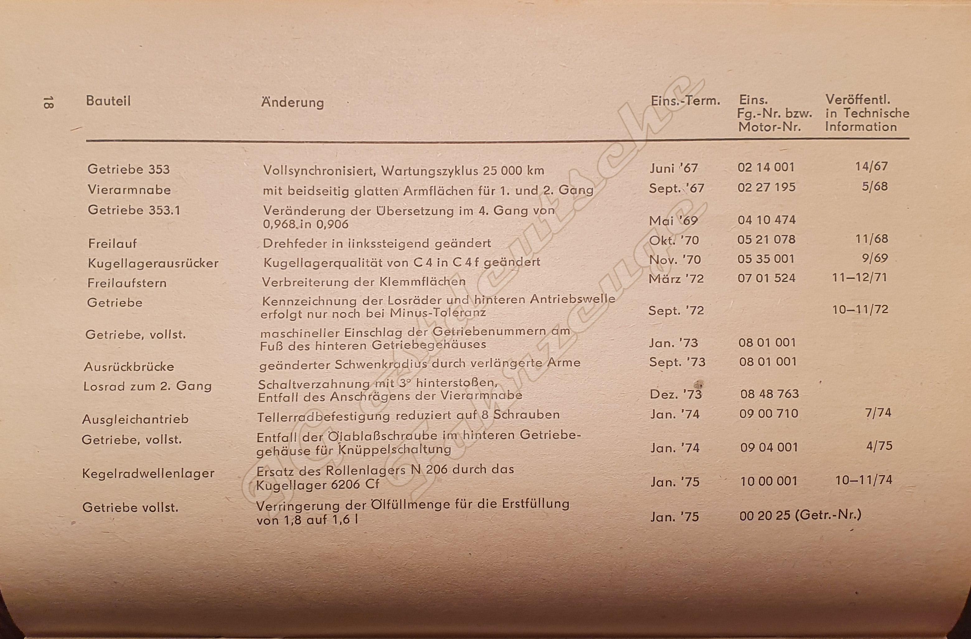

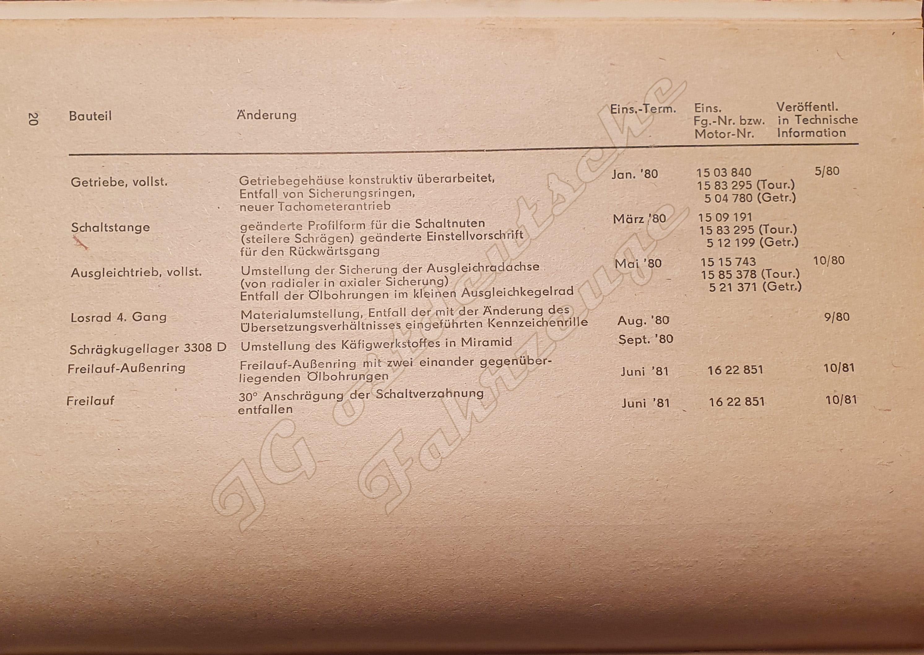

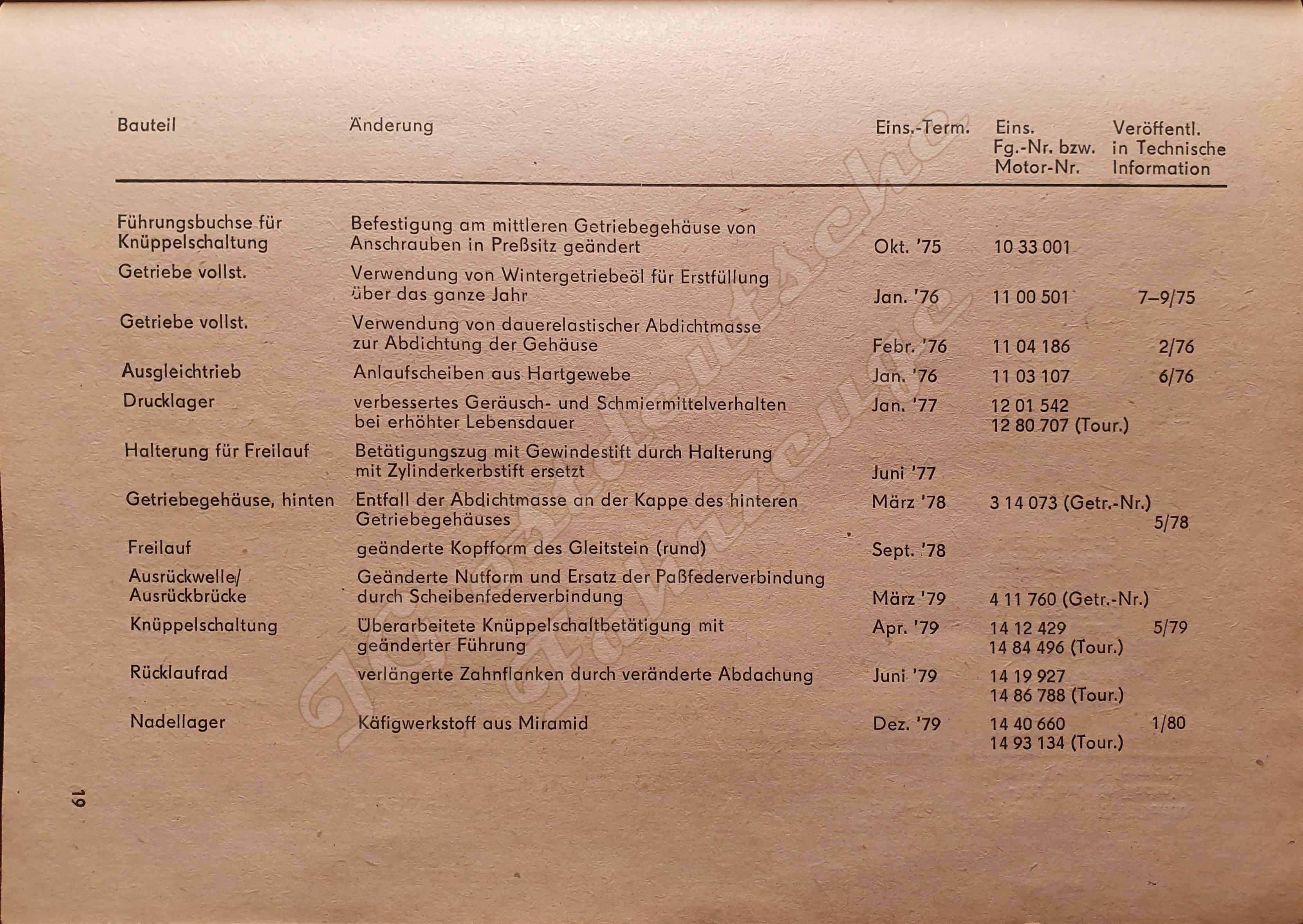

Getriebe

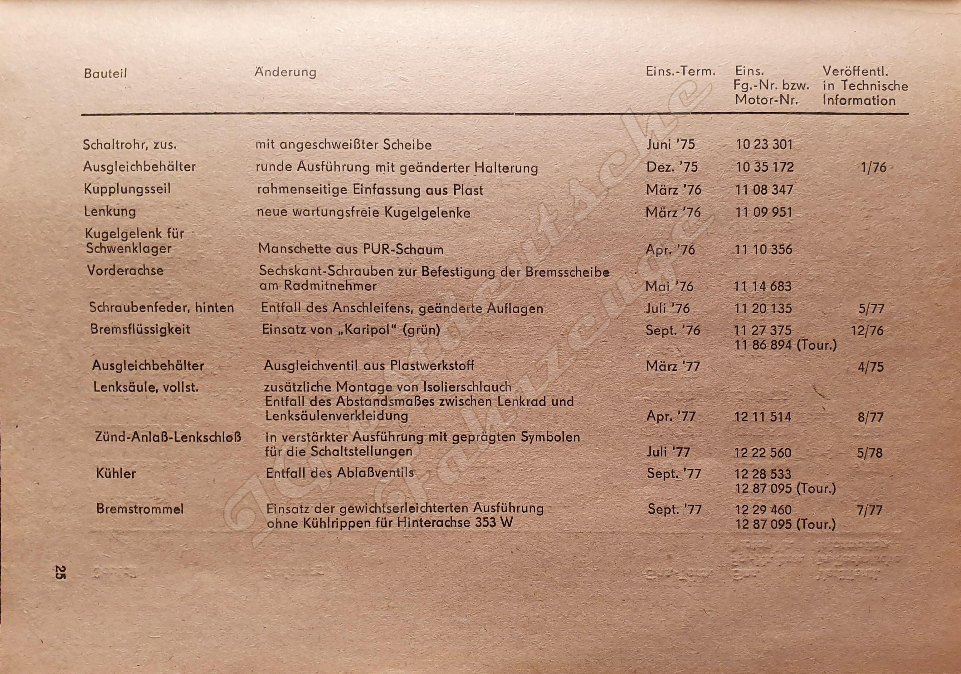

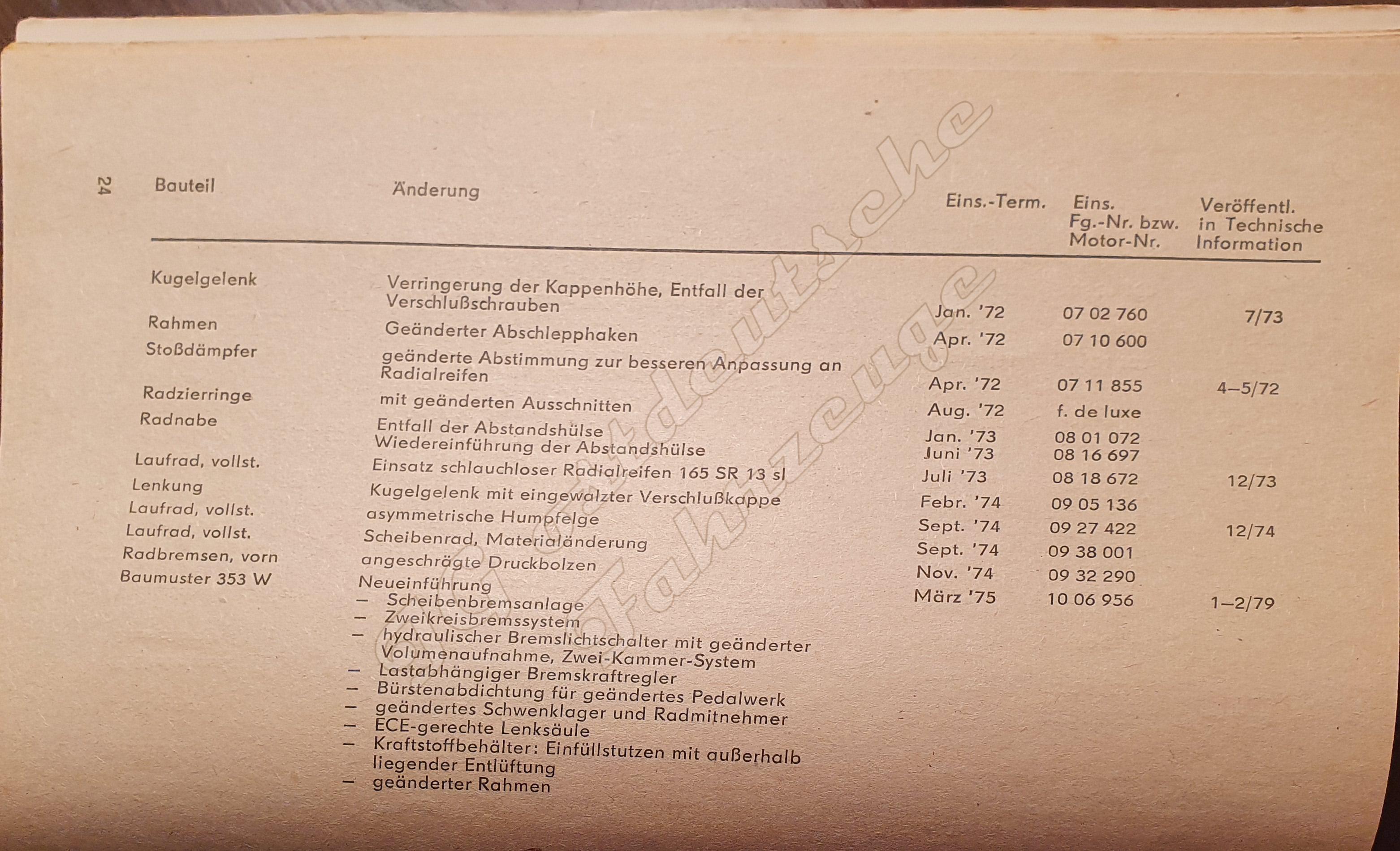

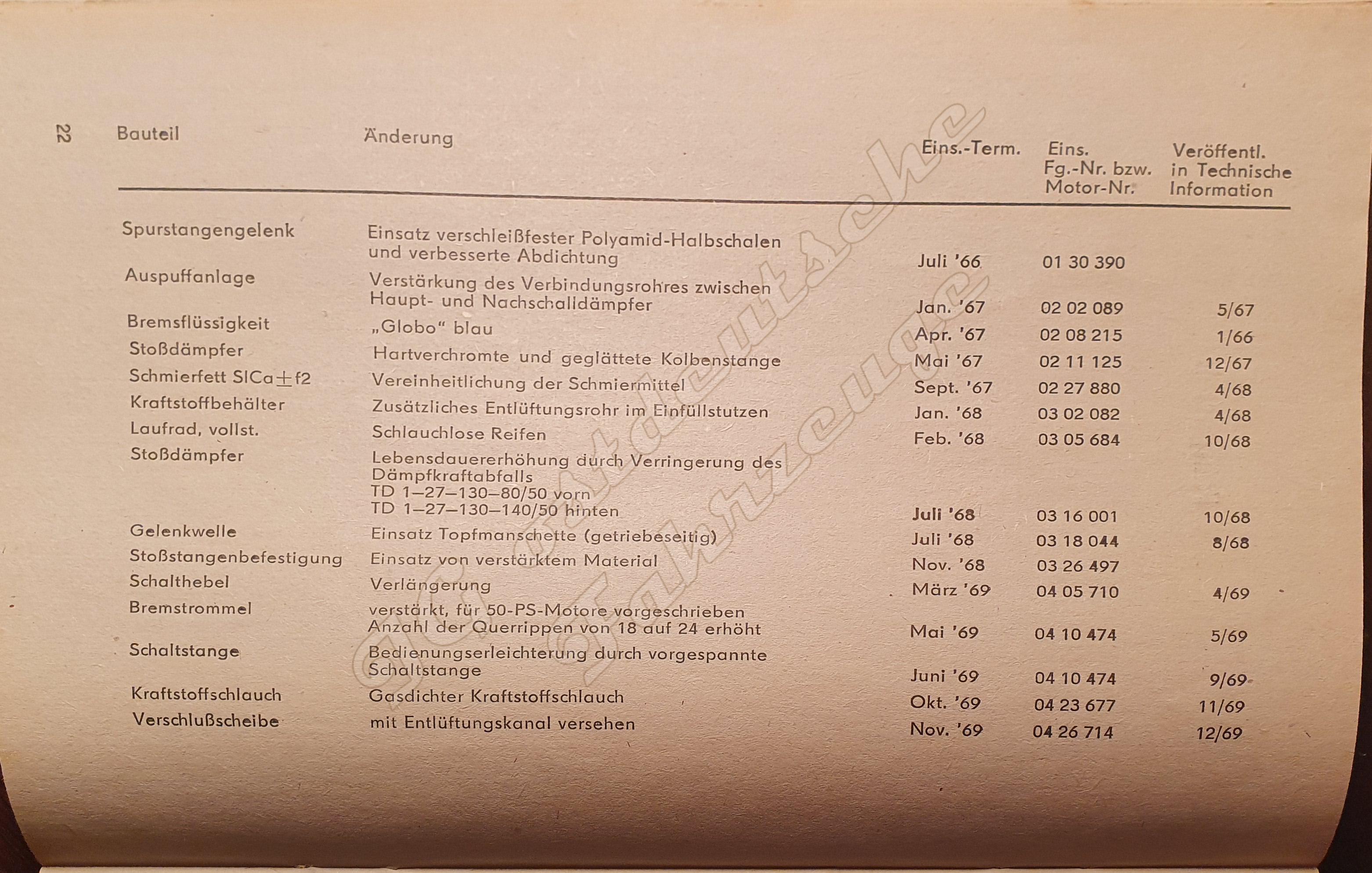

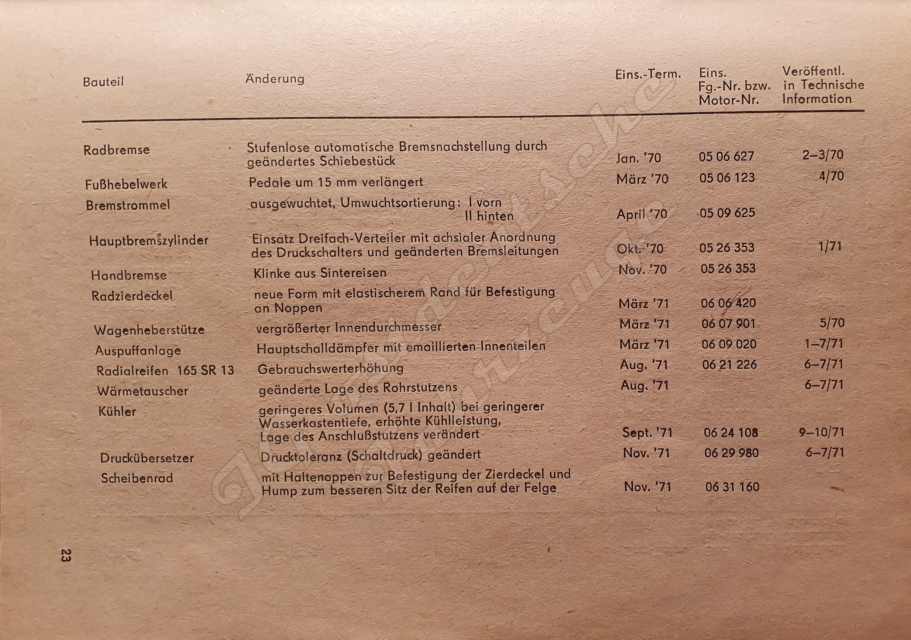

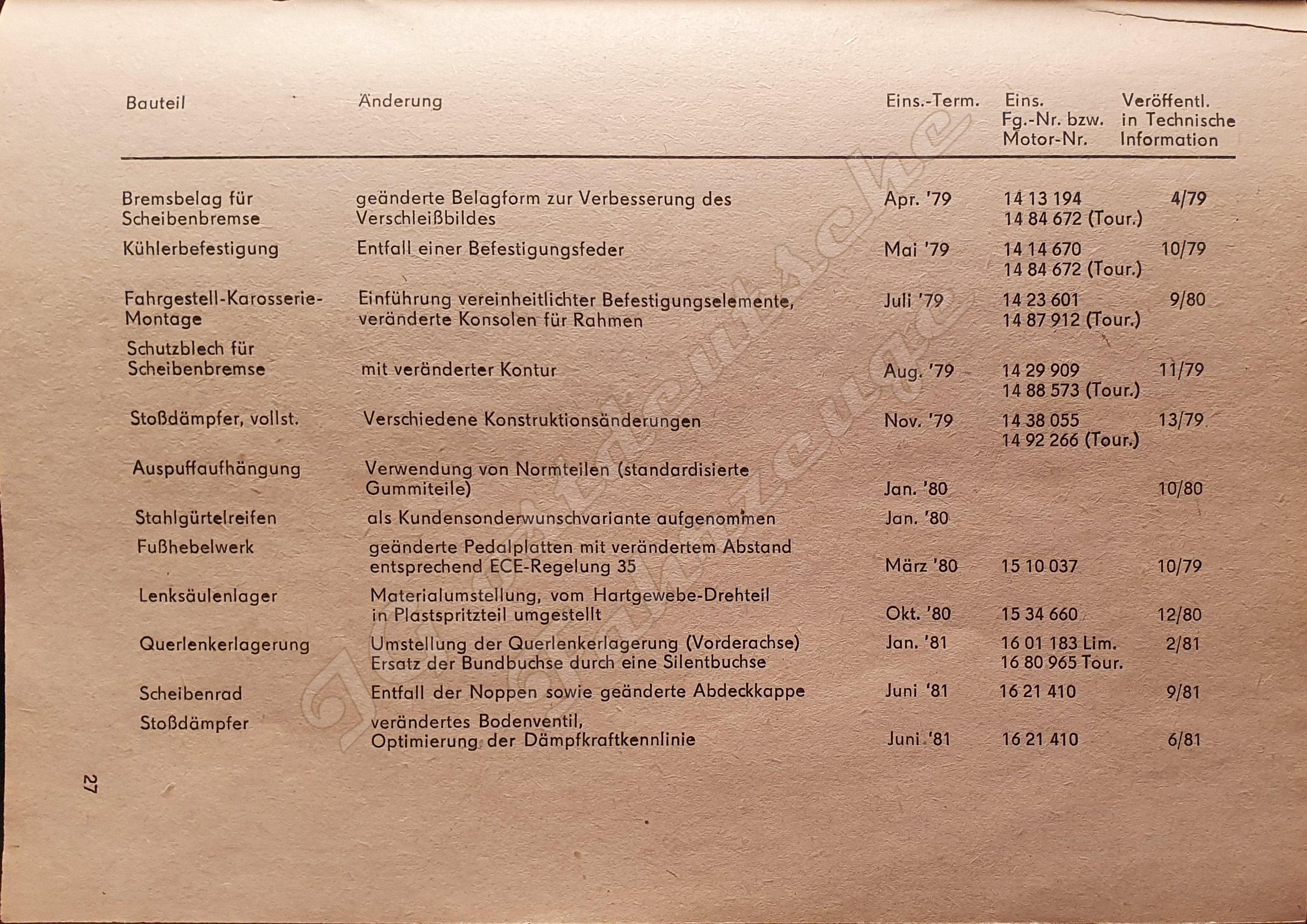

Fahrgestell

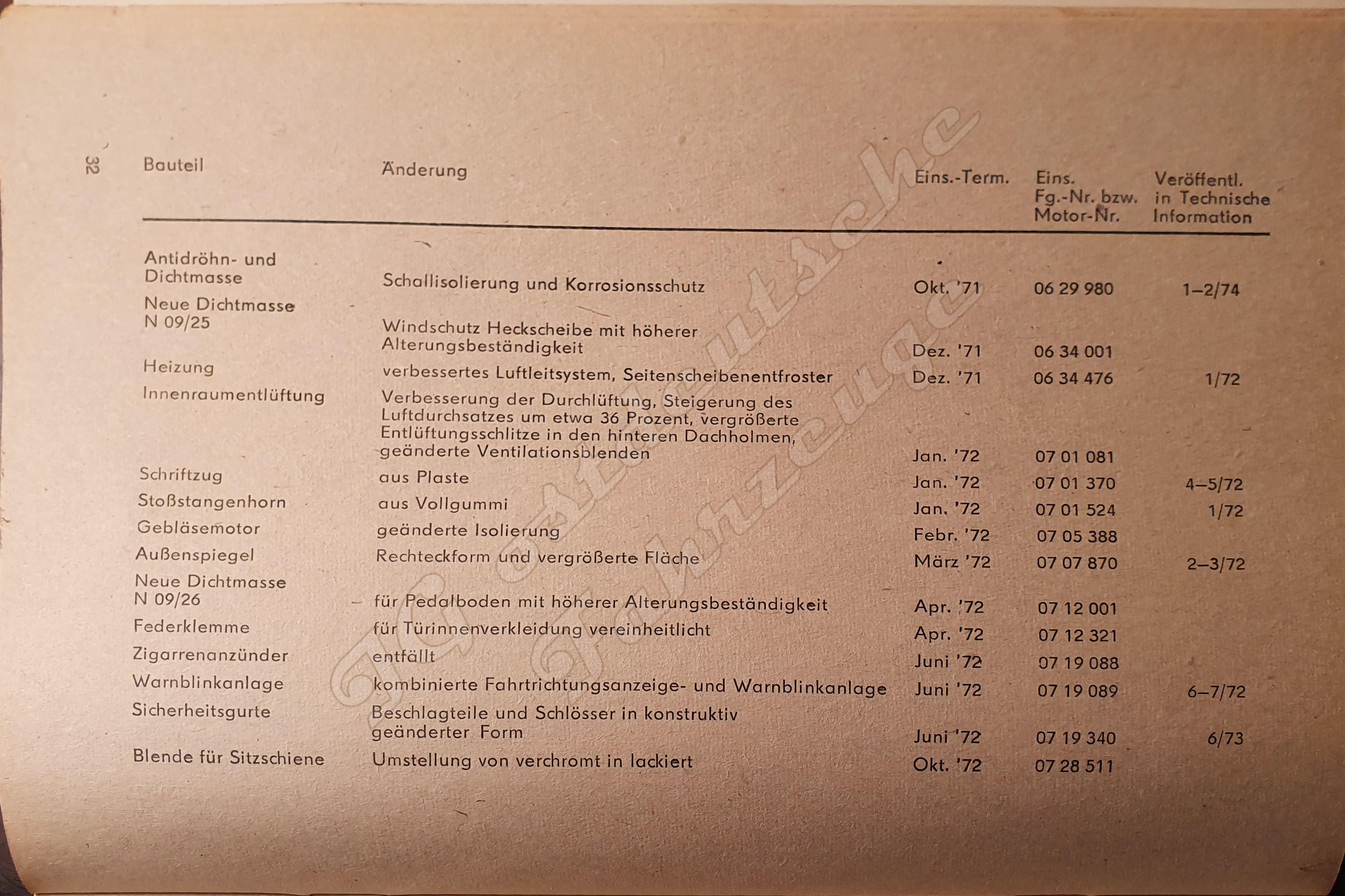

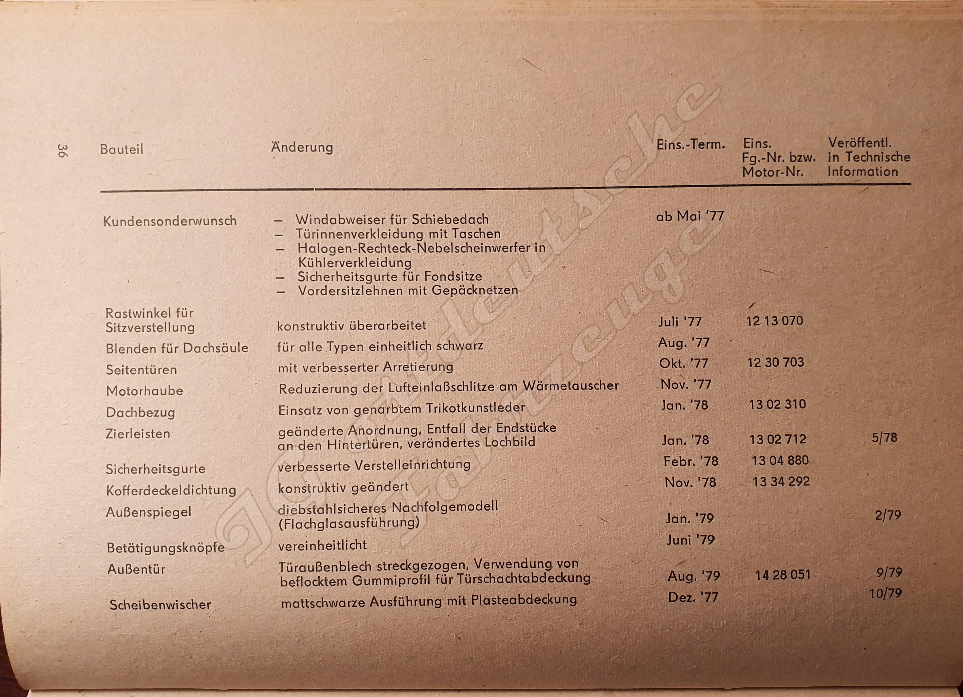

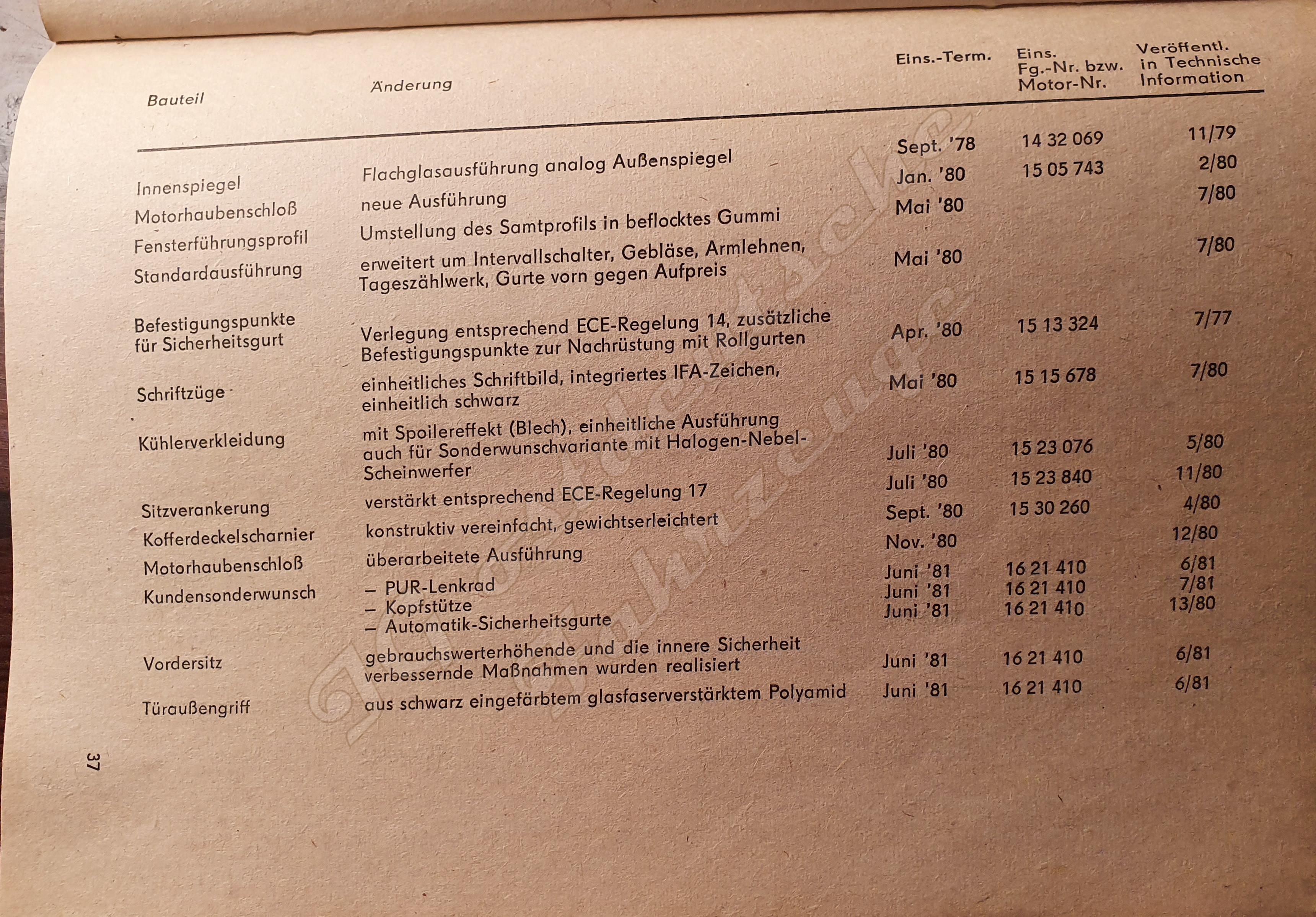

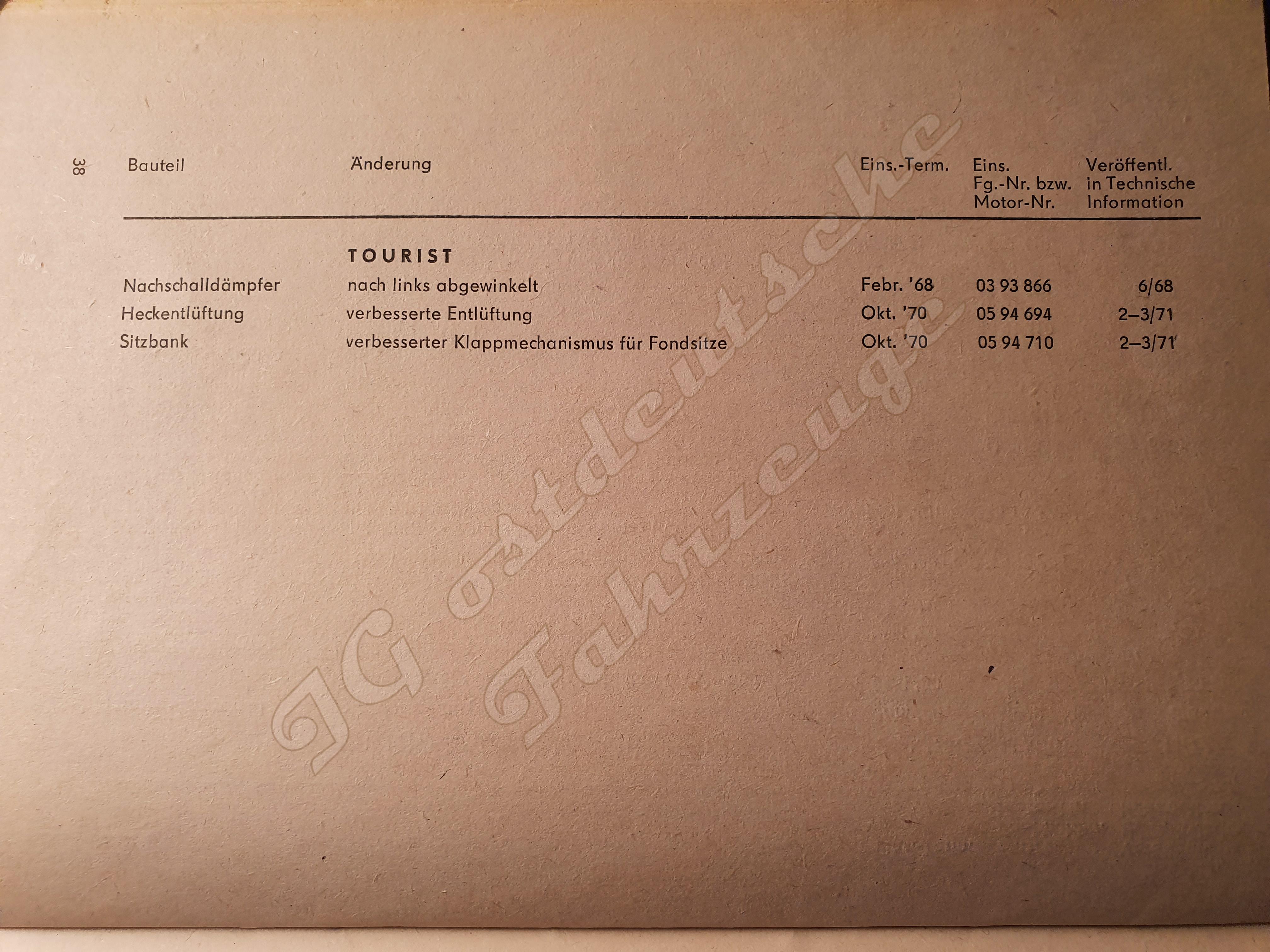

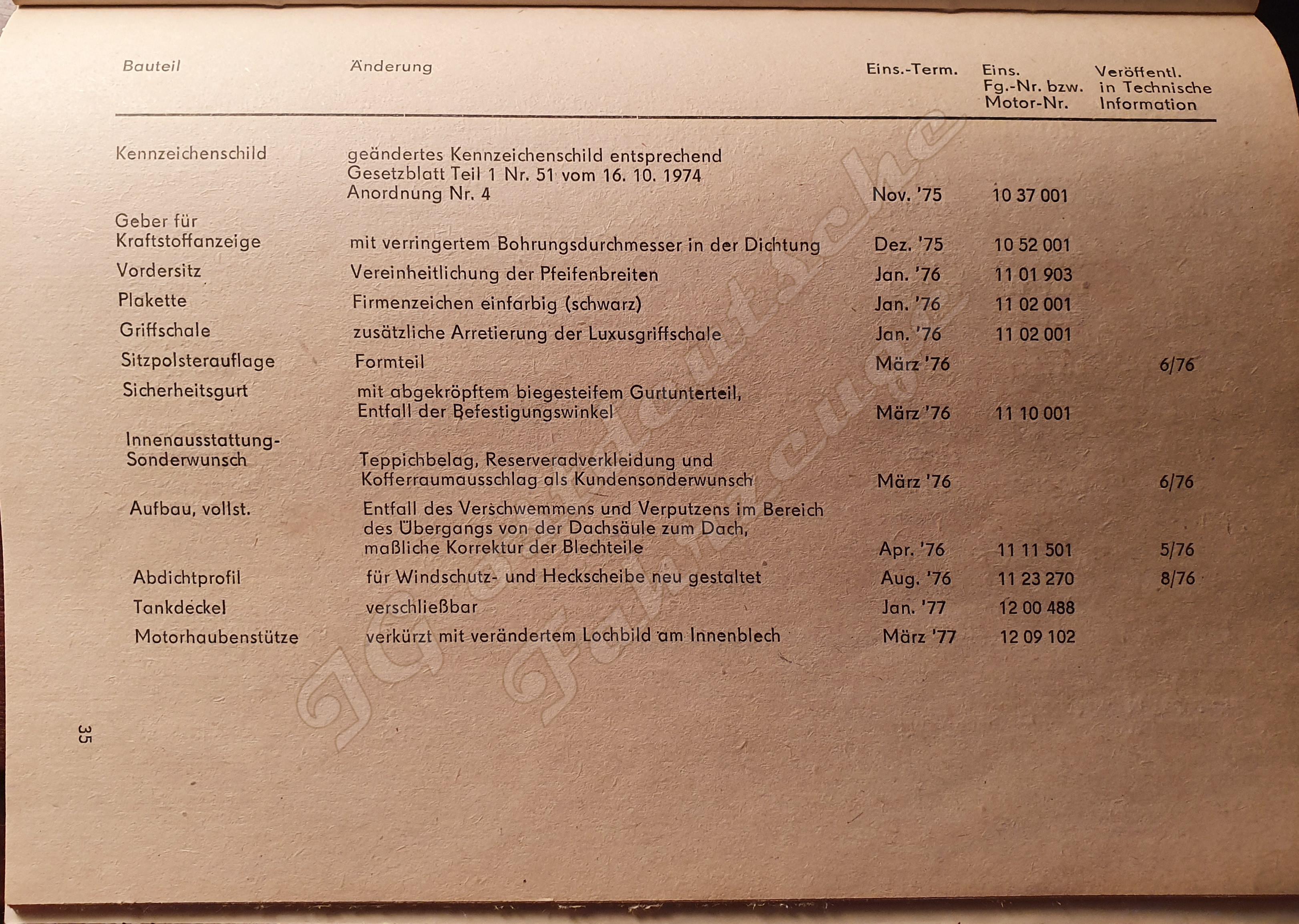

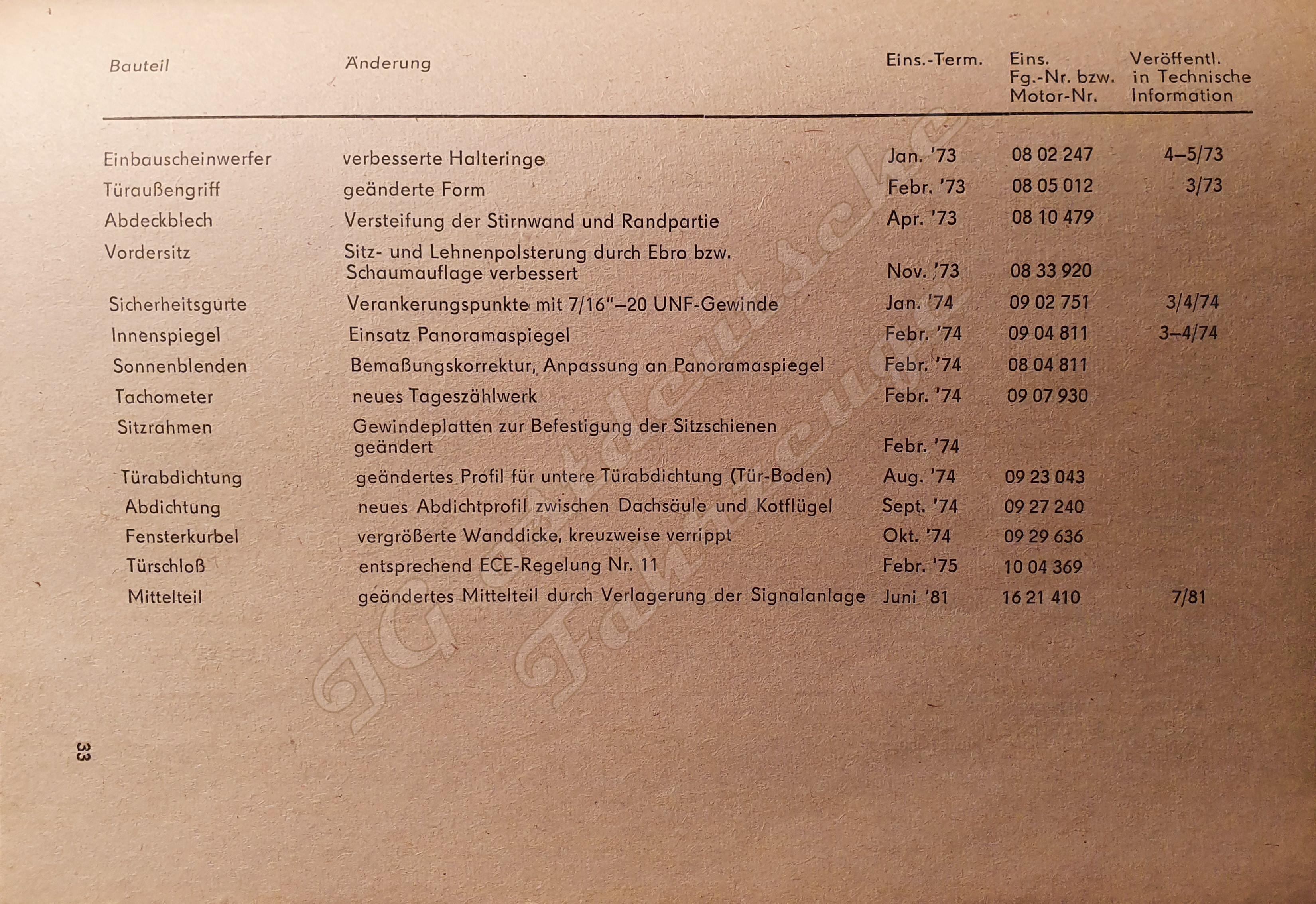

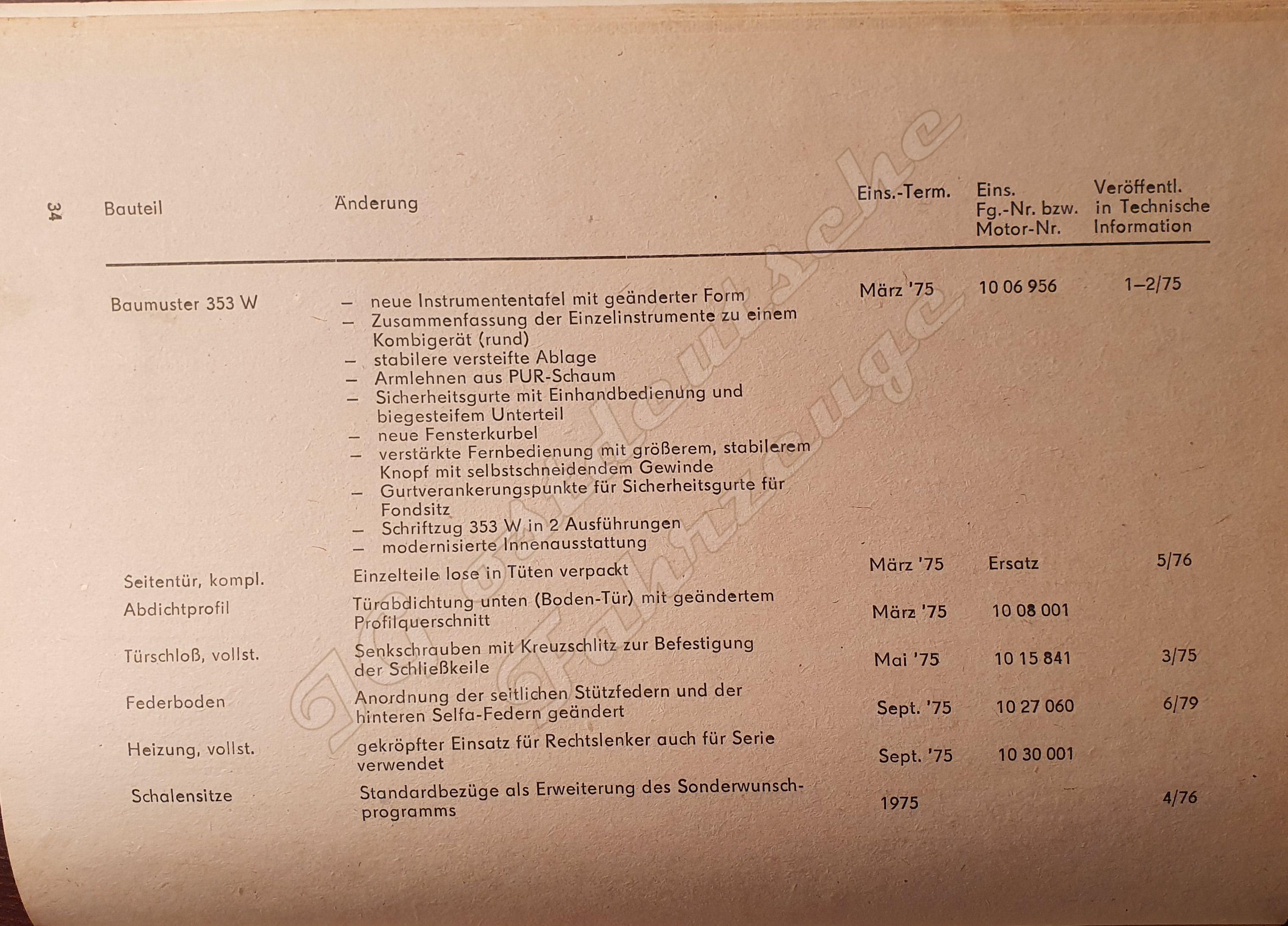

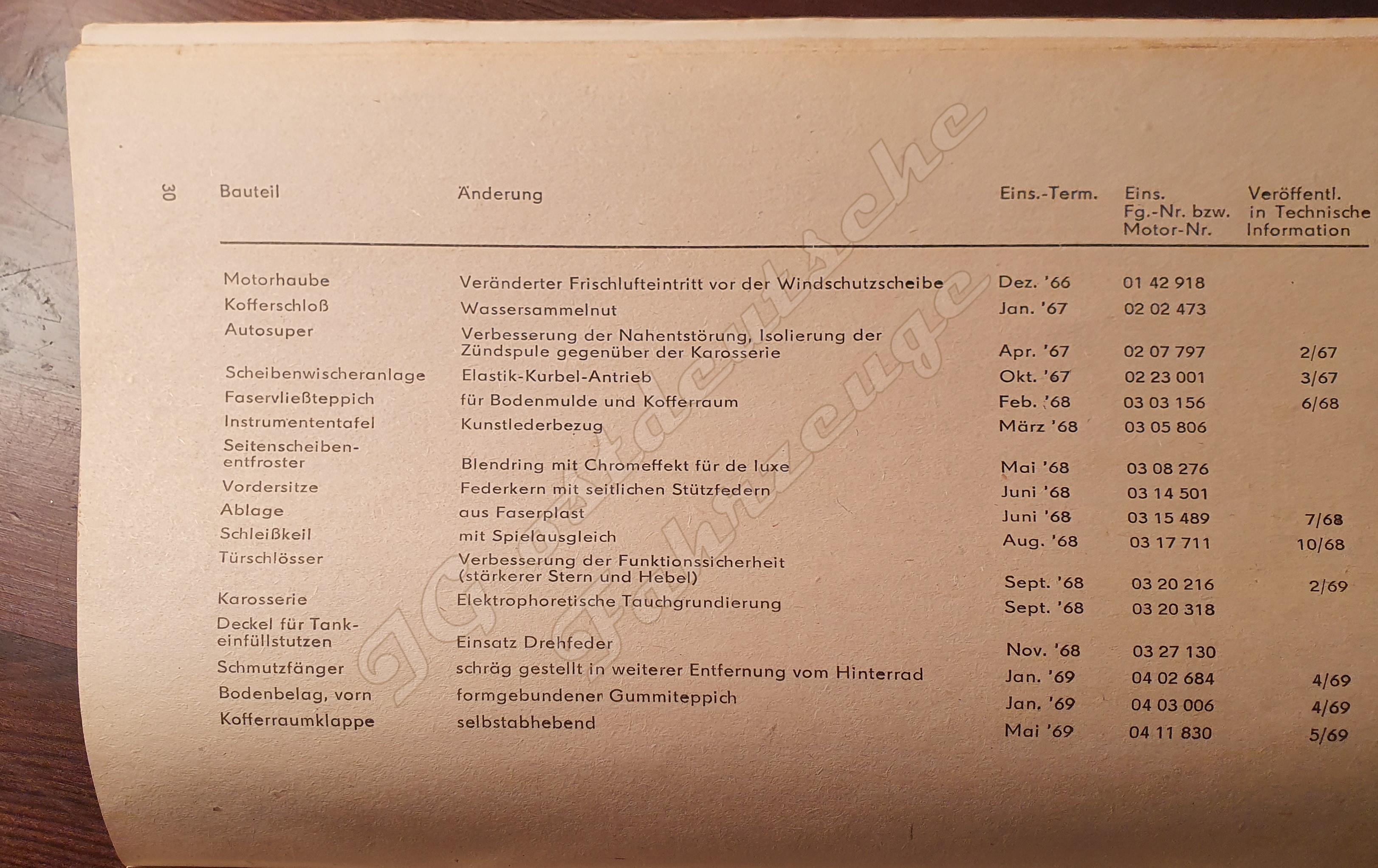

Karosserie

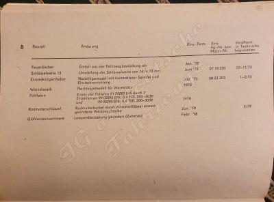

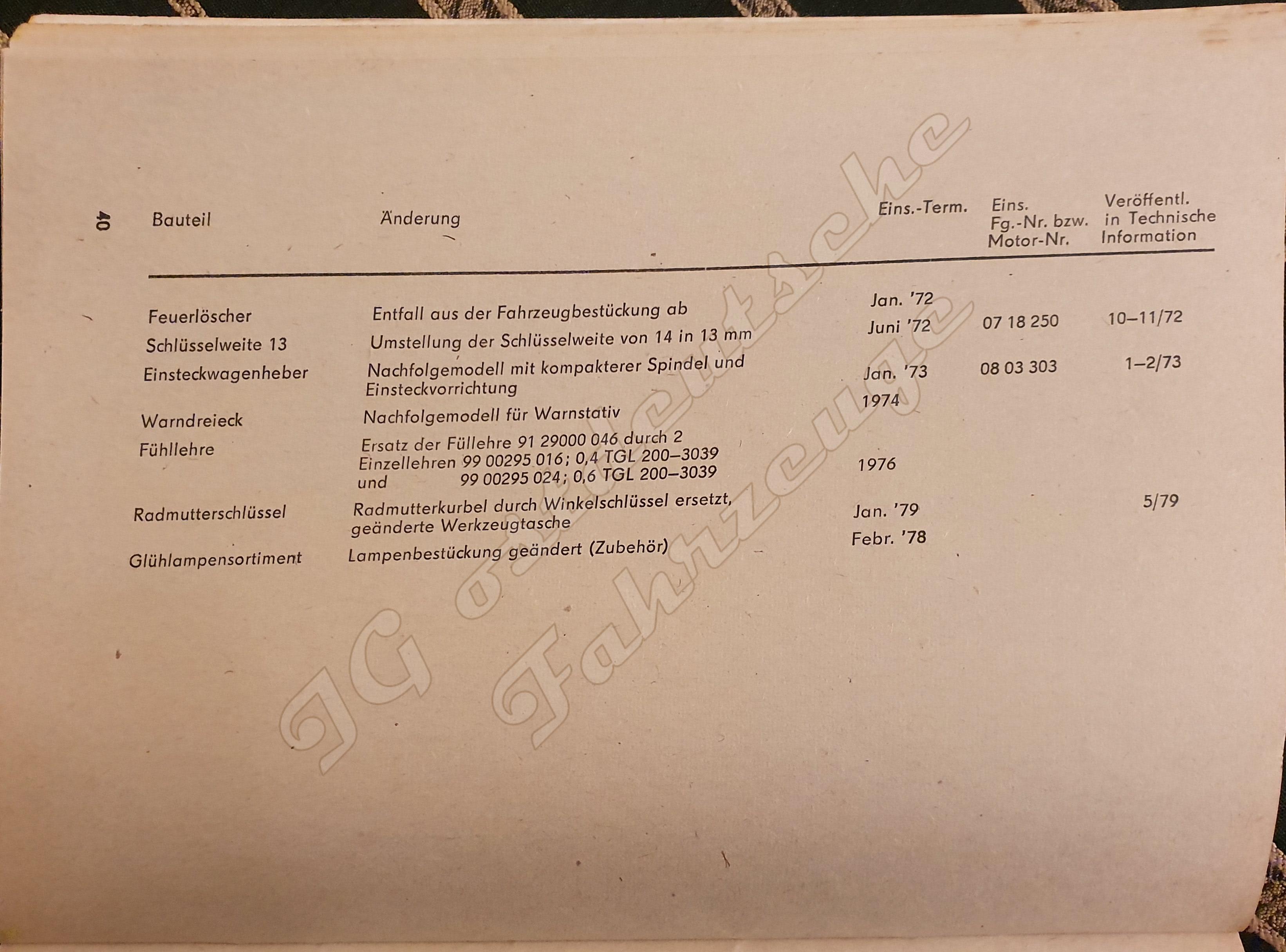

Werkzeuge und Zubehör

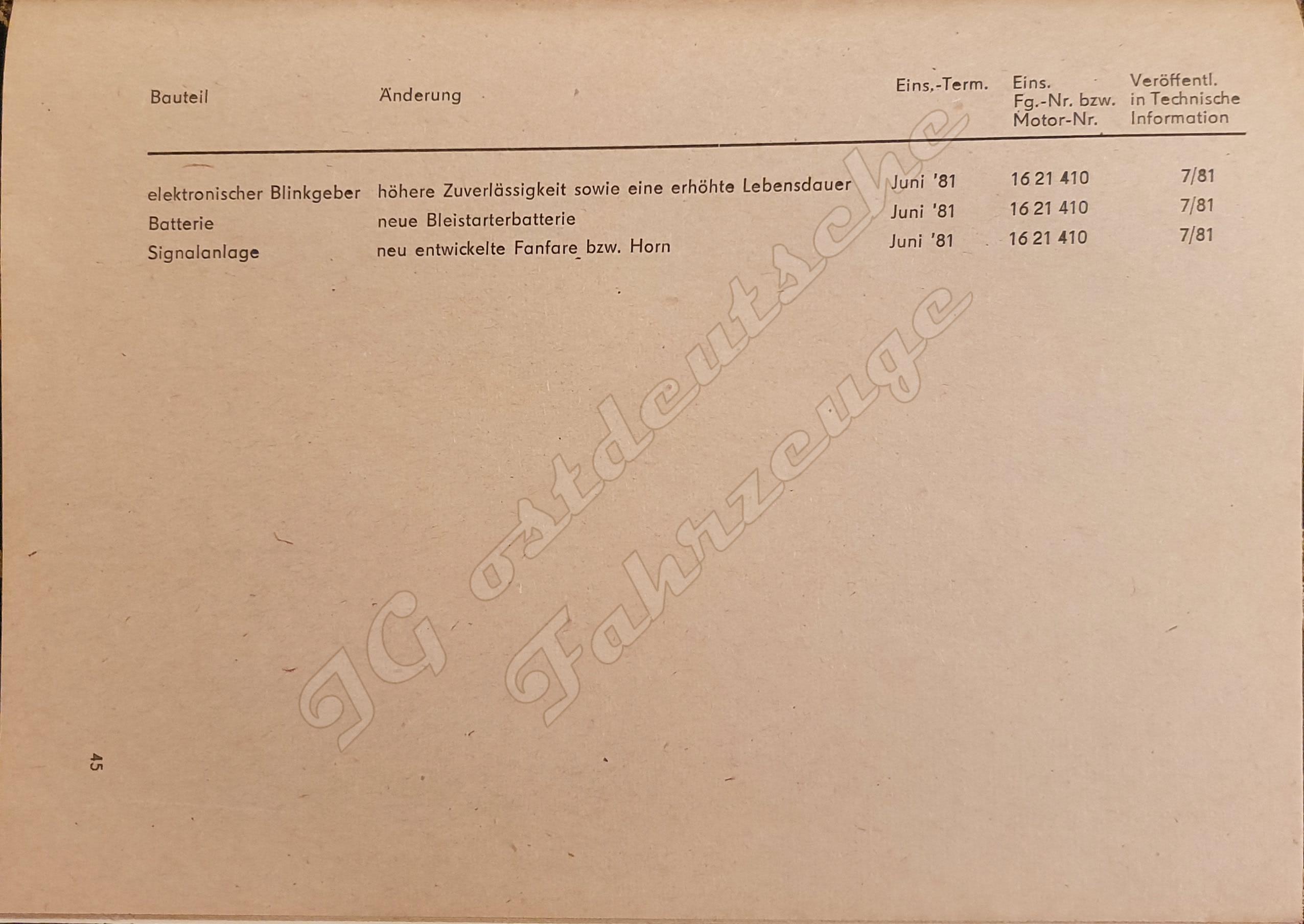

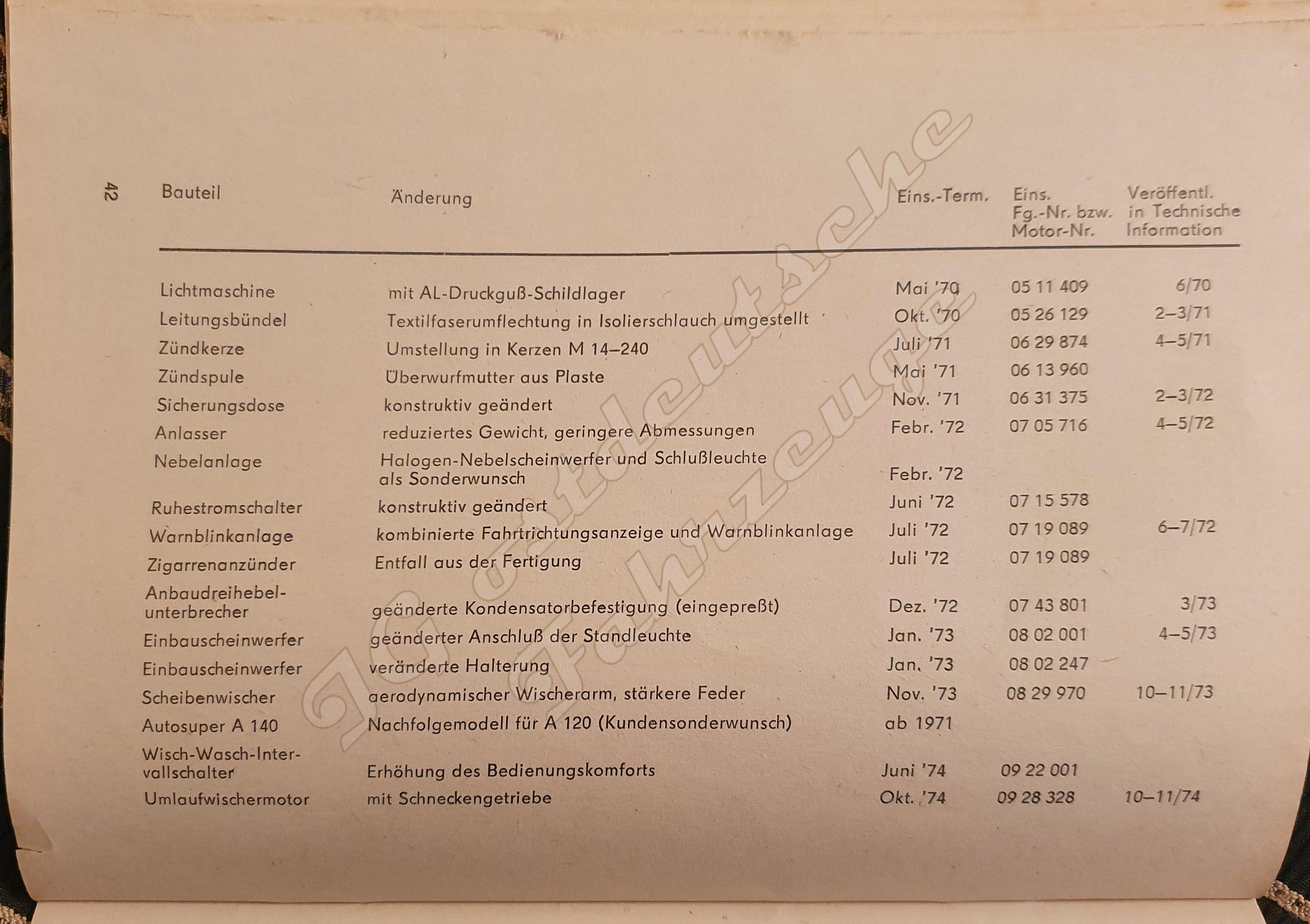

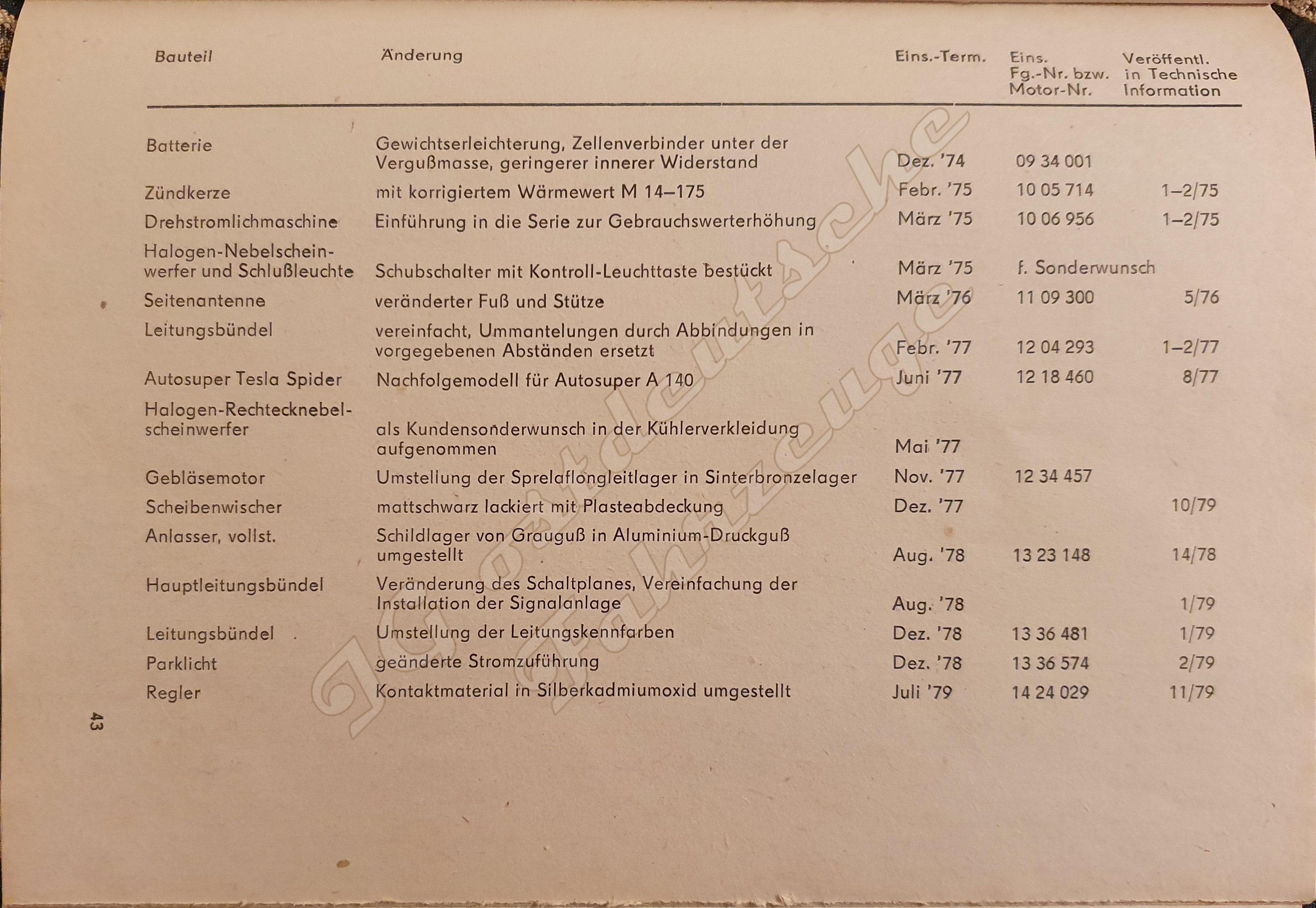

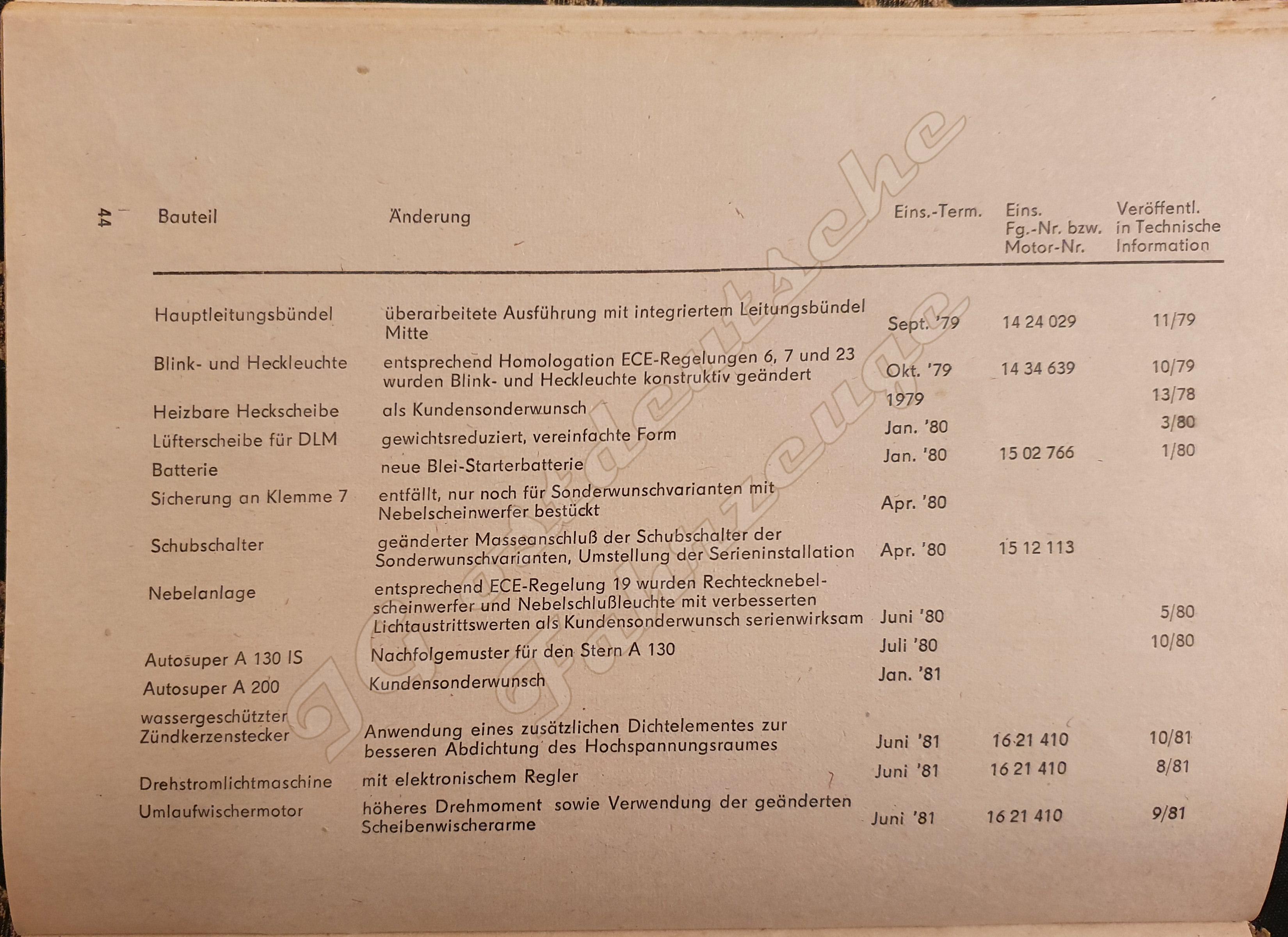

Elektrik

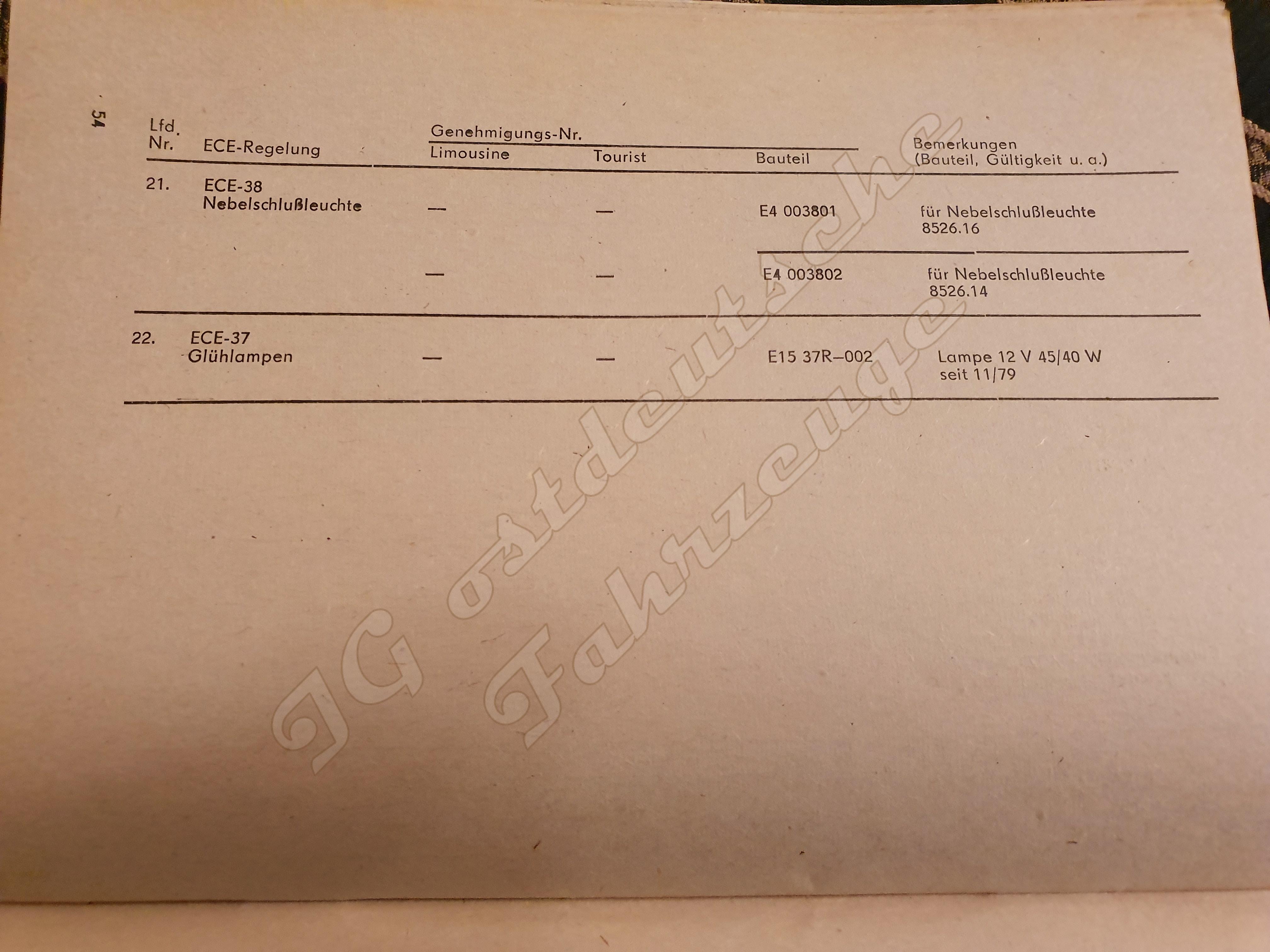

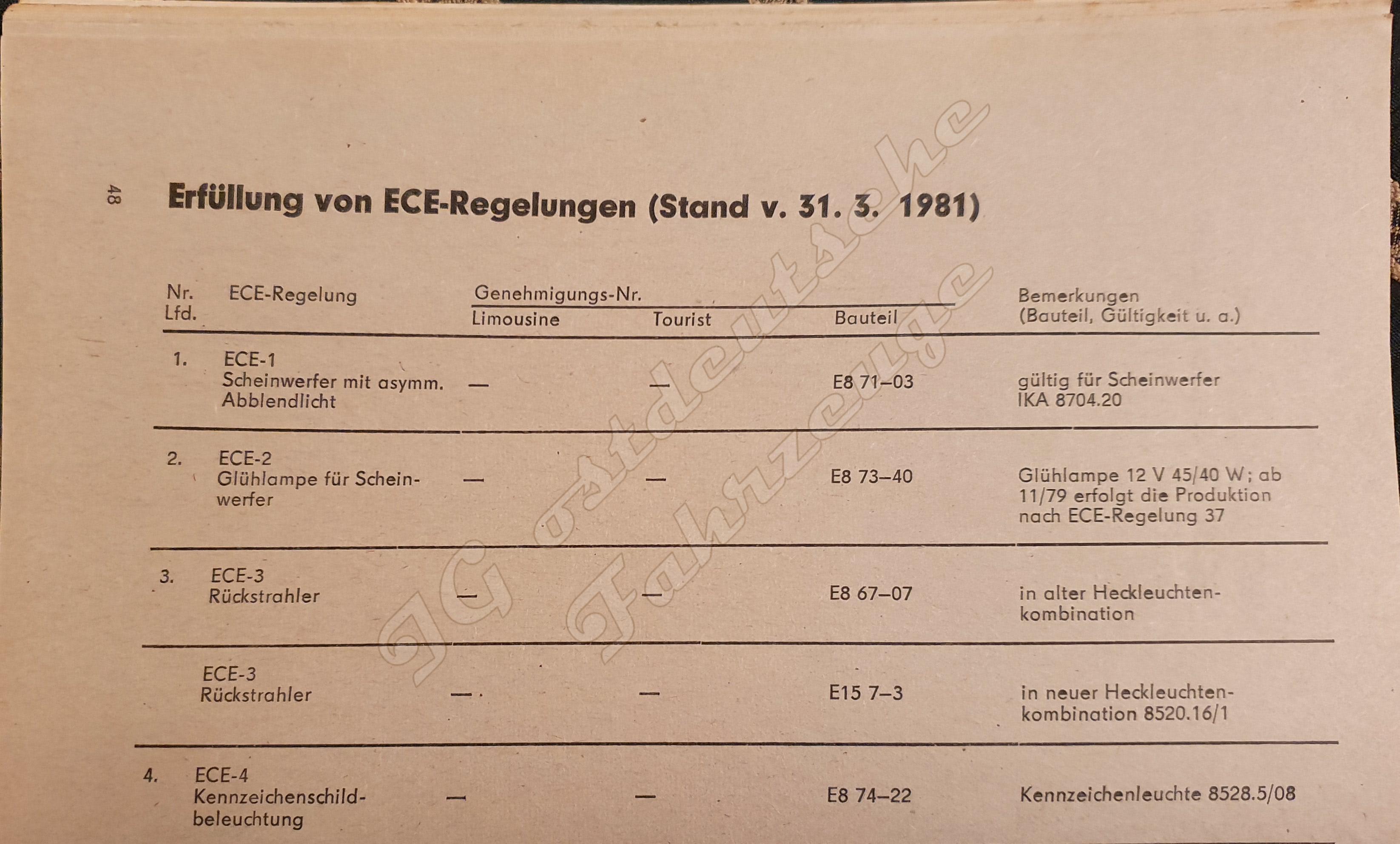

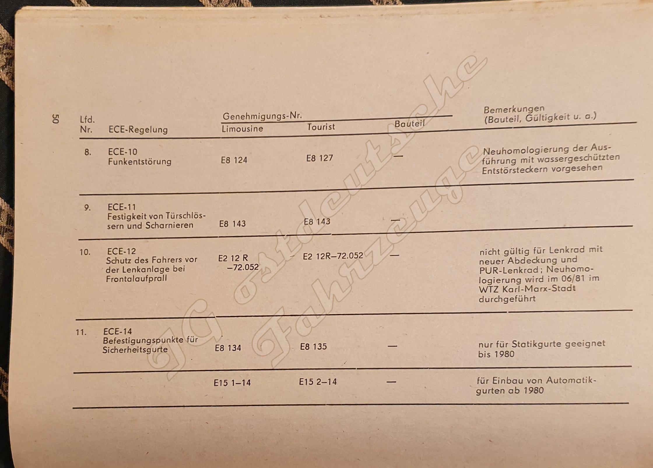

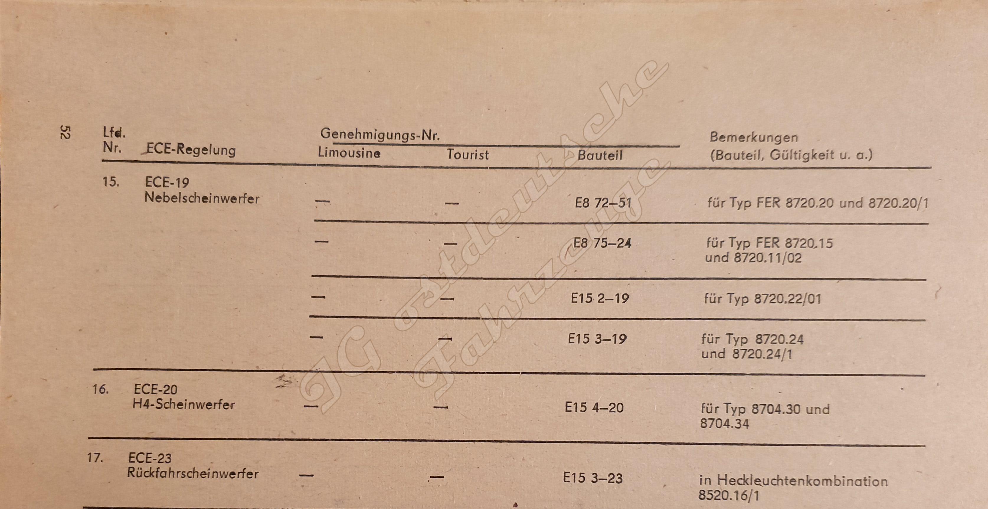

ECE-Regelungen, die vom PKW Wartburg erfüllt werden
