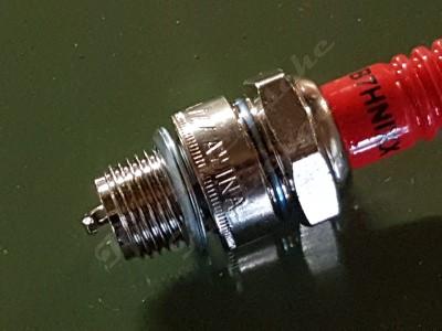

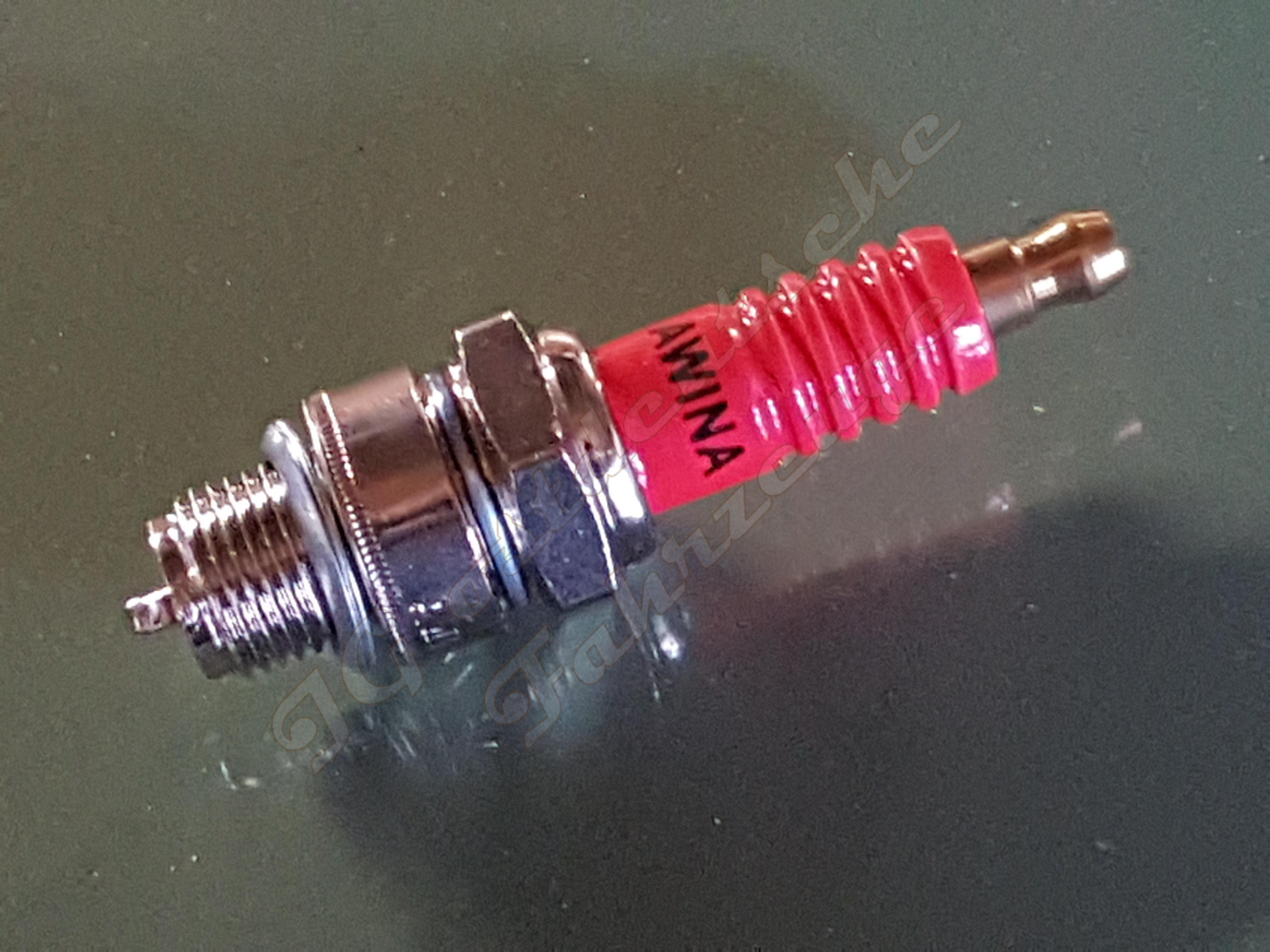

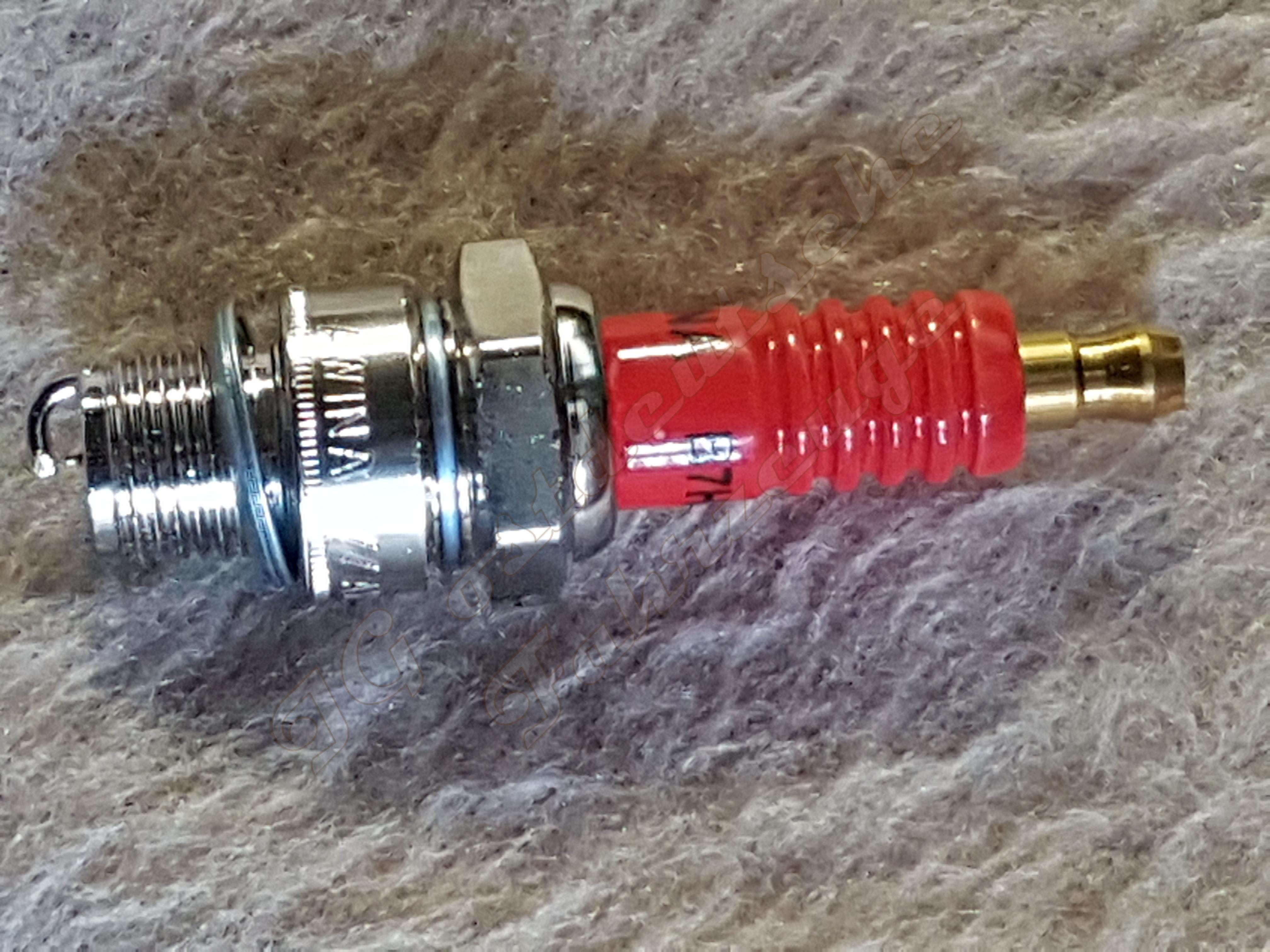

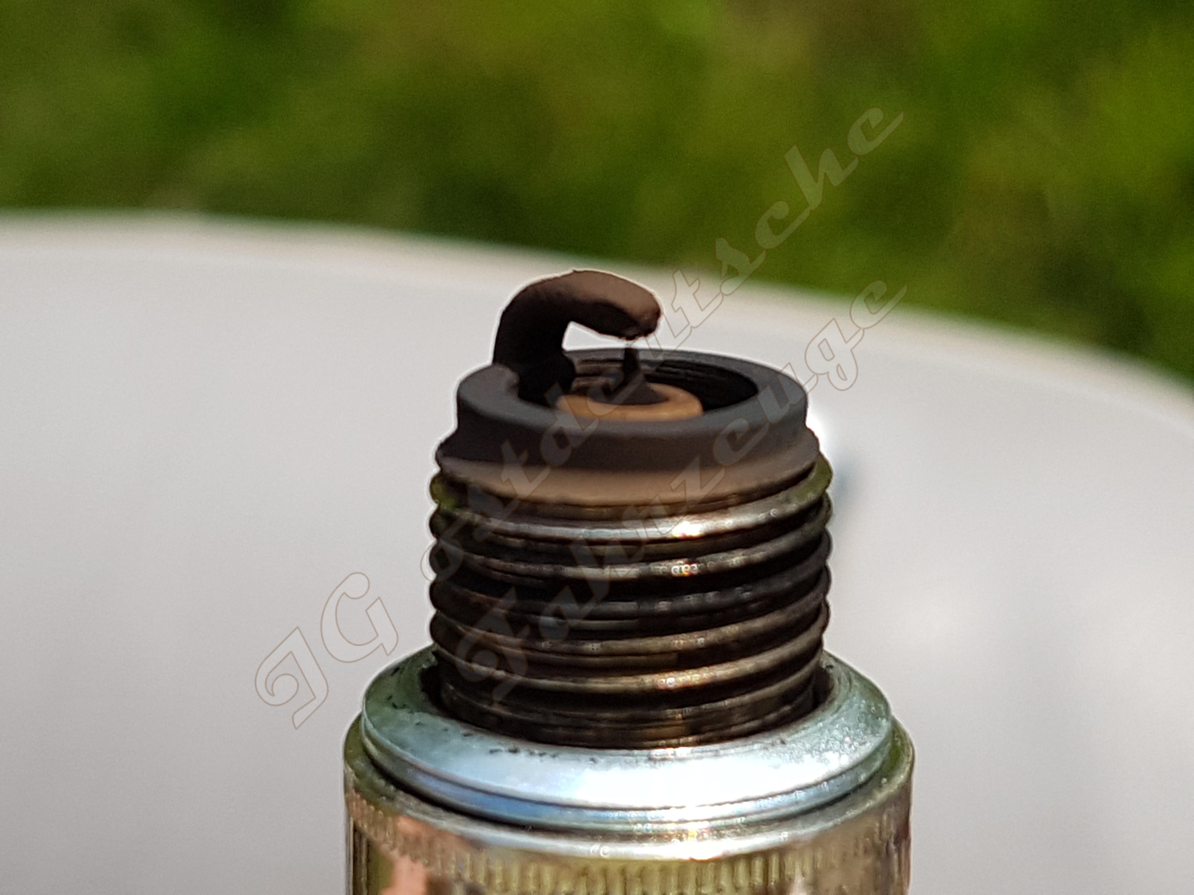

Ich habe mir in Polen eine Iridium Kerze für den RH50 gekauft. Die Kerze heisst Awina B7HNIXX. Ich bin nun die ersten 70 Kilometer damit gefahren und bin sehr zufrieden.
